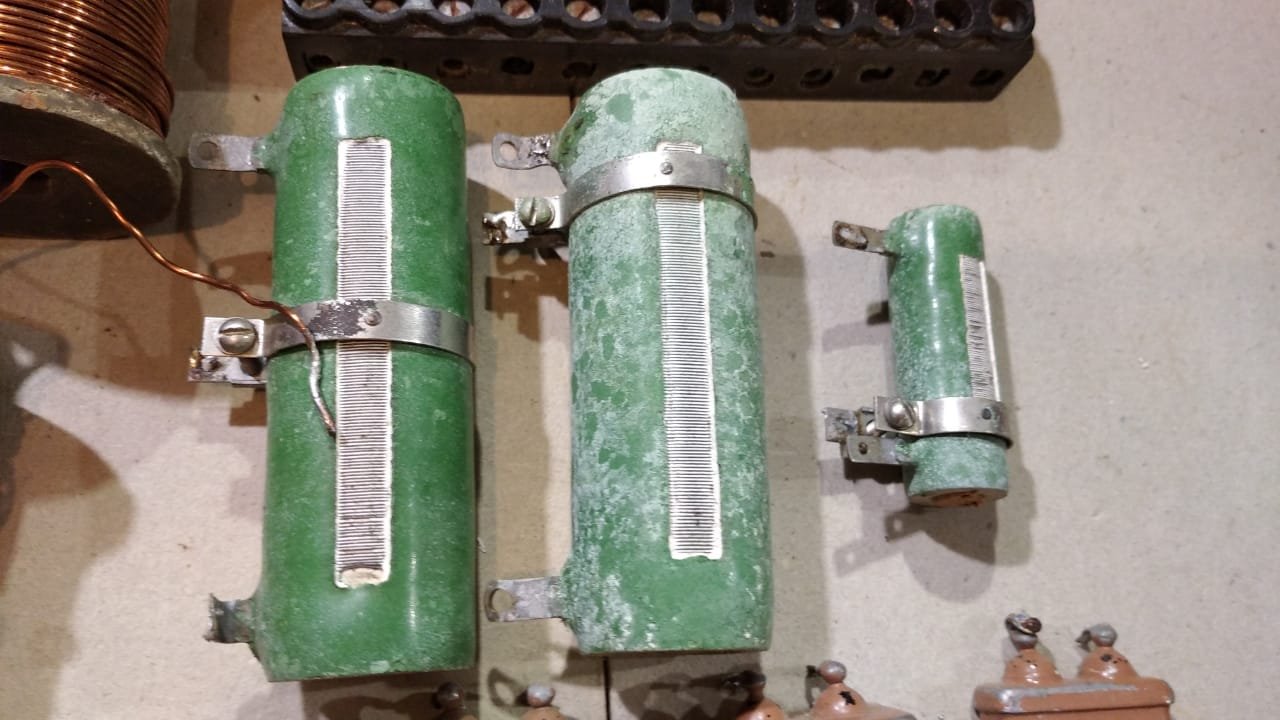

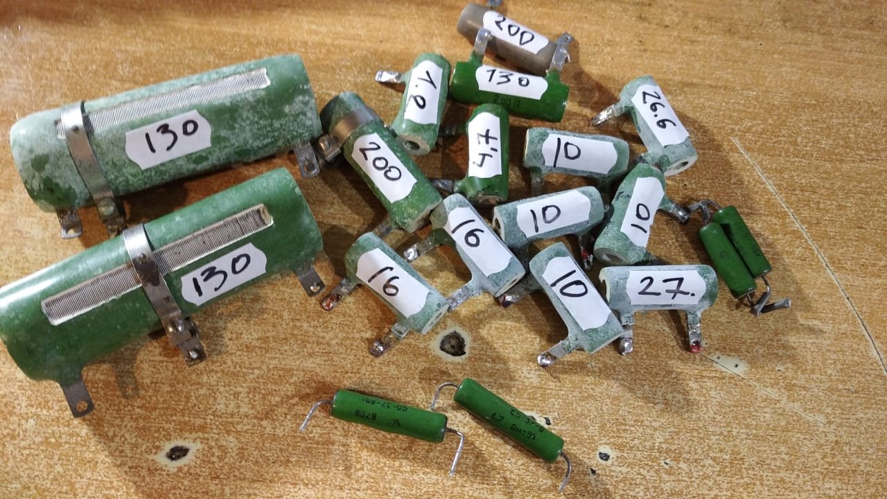

Я давно этими сопротивлениями не пользуюсь. Достал в своё время моток нихромовой проволоки. Она хороша тем, что её можно растянуть и не мотать витки. Единственная проблема с пайкой. Но с кислотным флюсом паяется неплохо.
Мне всё таки немного проще купить готовый и установить,тем более всё подписано,не спутаешь,и т.д.Просто удобно.Хорошо,что не дорого стоят.И их много ещё с советских времён осталось,недавно покупал,попалось несколько 70х годов с ромбами.
Мне всё таки немного проще купить готовый и установить,тем более всё подписано,не спутаешь,и т.д.Поосто удобно.Хорошо,что не дорого стоят.И их много ещё с советских времён осталось,недавно покупал,попалось несколько 70х годов с ромбами.
Э-э, батенька, зелёный Вы ещё! При настройке амплитуды я "крокодилом" легко определяю нужное мне сопротивление. Просто передвигаю "крокодил" вдоль проволоки. Типа переменного резистора получается. А потом, просто обкусываю проволоку нужной длины.
Это опыт всё.У меня его нет,а так же проблемы с рассчётами.Да и просто люблю когда детальками собираешь.Не зацепишь не растянешь и т.д.Видно кому что удобнее.
Переменников у меня парочка есть кстати.На 130 оказались.Можно использовать для настройки и подбора,чтобы гирлянды не собирать из зелёных.

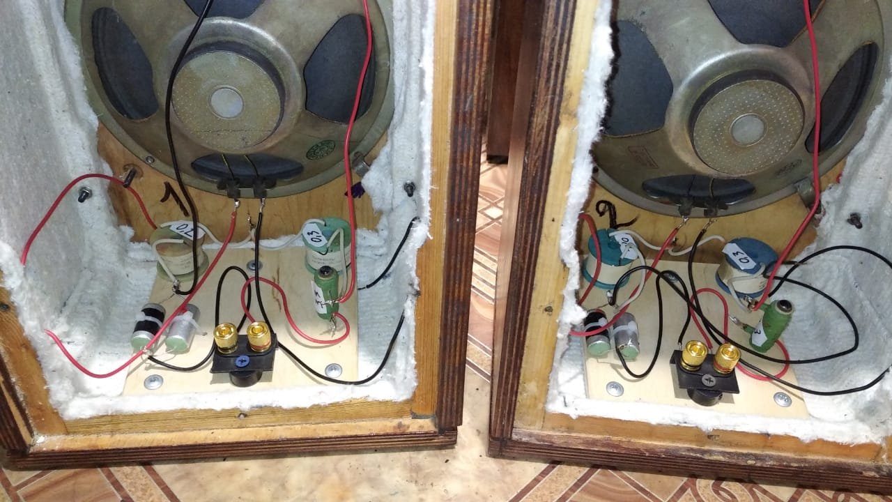

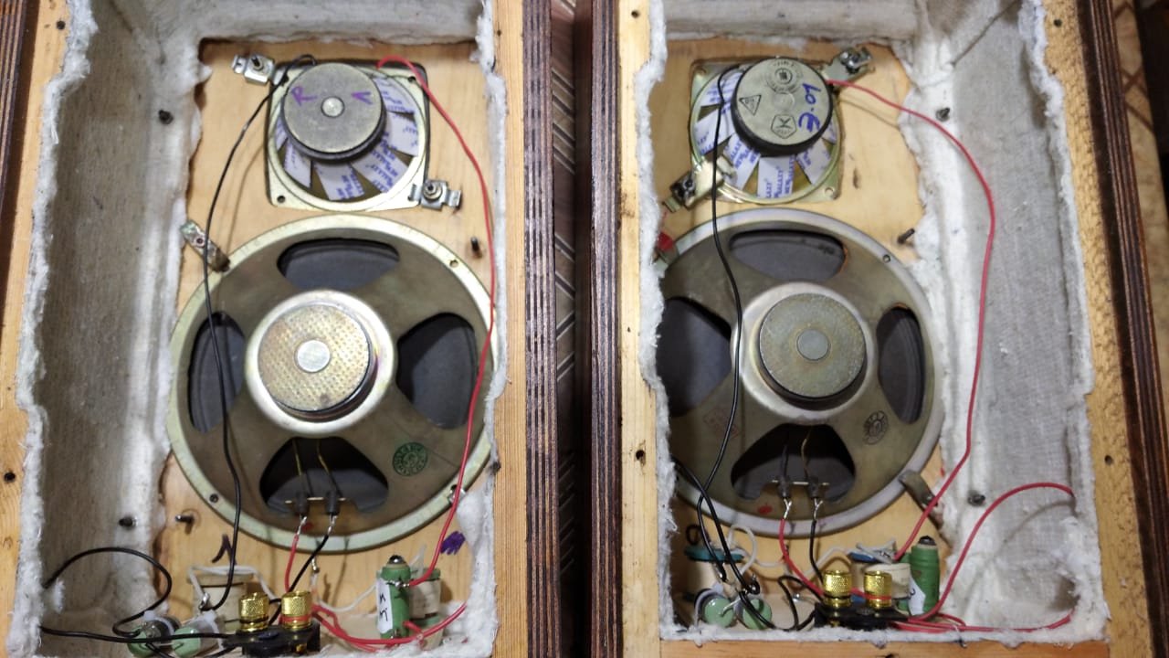

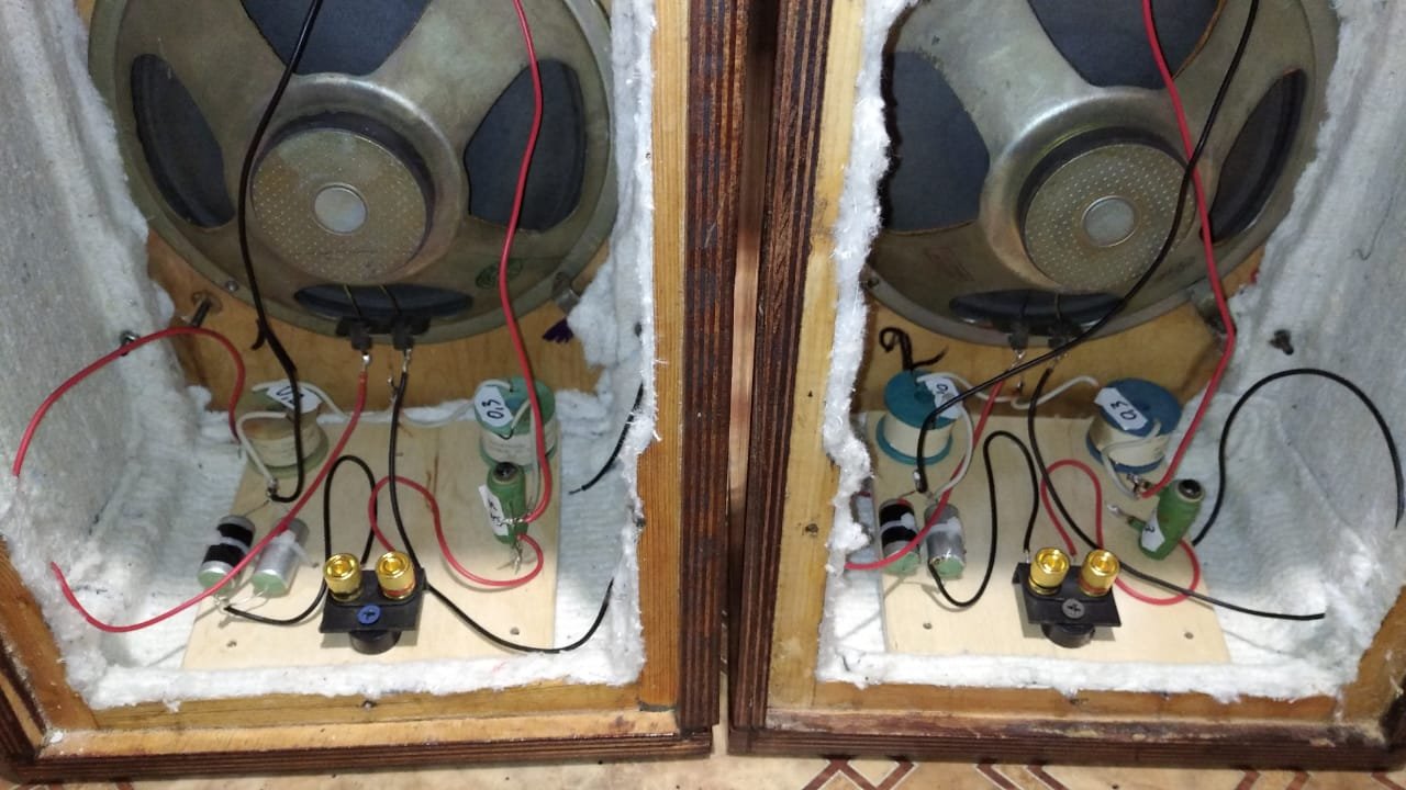

Прикинул фильтры к корпусу.Теперь знаю,что надо не только размечать размещение элементов ,но и мерить установочное место в АС. В 109 замерил,а в 404,забыл ,их первые делал)
Ну ничего,закрепил под небольшим углом,место там всё равно никак не влияет,АС открытые то.
Завтра ,если время останется,надо будет попробовать с ВЧ уже.

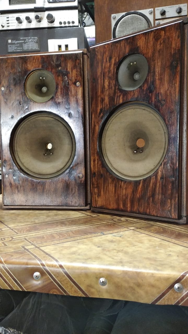

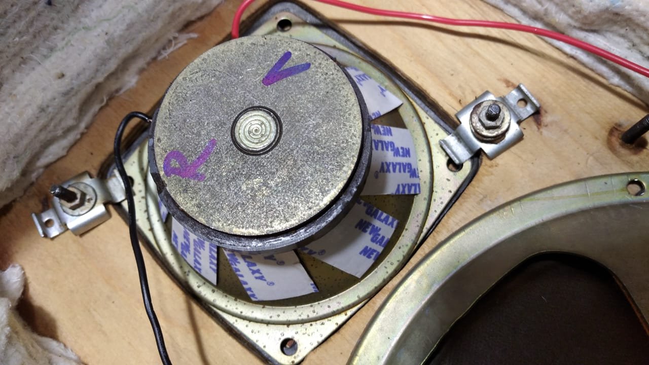

Подключил пока попробовать те ВЧ какие есть и быстро подходят,то есть ГД31,фильтр тоже под них.
Для креплений удобно подошли держатели шкал от ламповых приёмников.И барашками удобнее под пробы ставить,снимать,надо ещё купить,у меня мелких только 2 оказалось.
Сейчас буду тестить и разбирать Артёмовы 022 на модернизацию лёгкую пока.

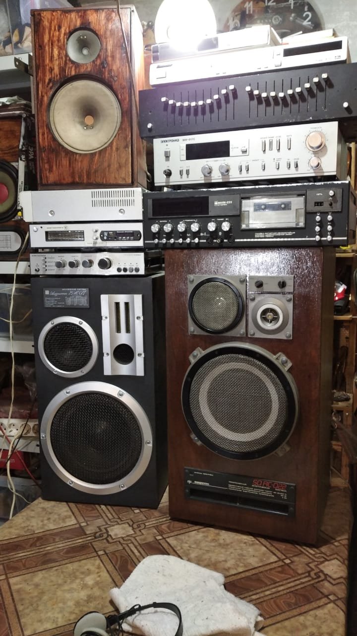

Послушал на разном.Колонки всё таки не прям ближнего поля,лучше всего когда стоят подальше и пошире,ощущение что звук вокруг и идёт непонятно откуда,но позиционирование исполнителя и инструментов довольно чёткое.
Ощущение что гд31 смягчили звук 4ГД28,стало намного приятнее звучание,более чёткие высокие,смягчилась рупорность-картонность.
Сейчас даже фьюче-гараж играет на них и неплохо.Низов немного не хватает,ОО,все дела.
Ещё пару дней надо послушать.Пока буду на мягкой музыке ,инструментальной слушать,джаз там всякий,блюз.
Инструменты классно звучат.
Упдейд.
Забыл главное.Направленность и ещё раз направленность!

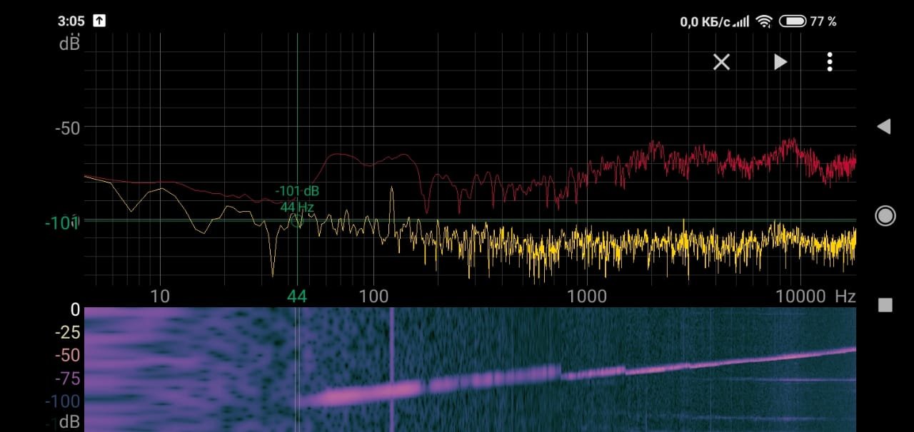

Чувствительность конечно у них аховая.Вот так ночью вполне комфортно и всё слышно хорошо.
Низы чуть накрутил,маловато будет,маловато...) Надо привыкнуть.

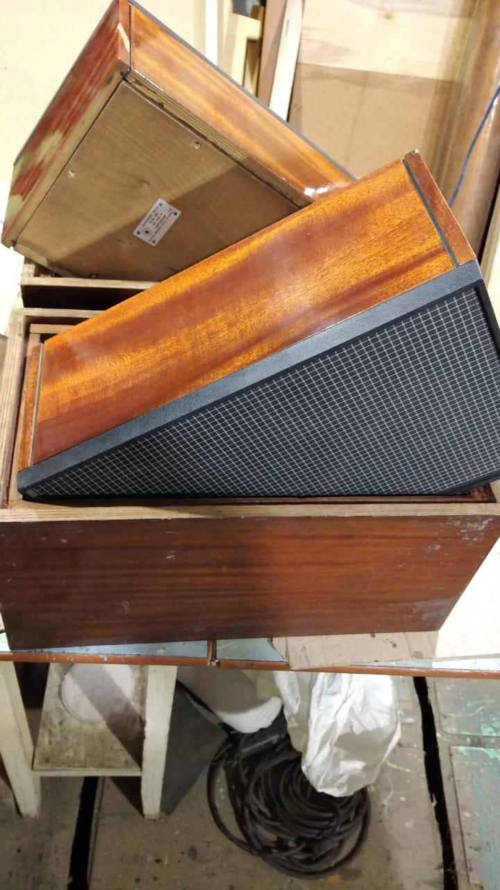

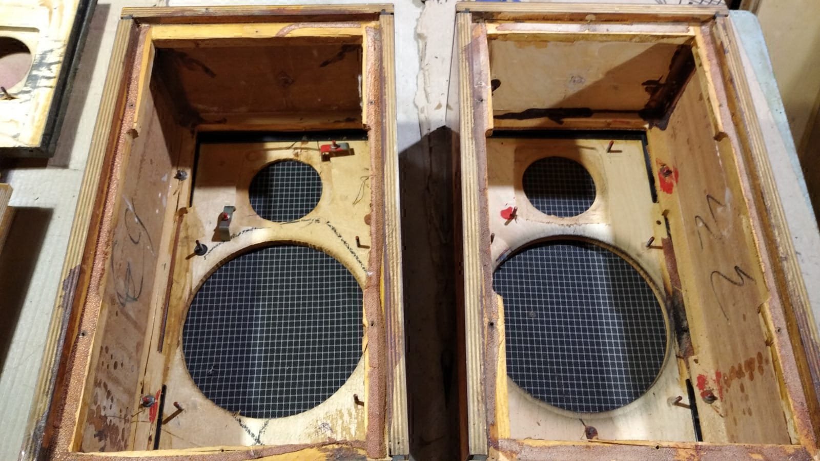

Продолжение темы получается)

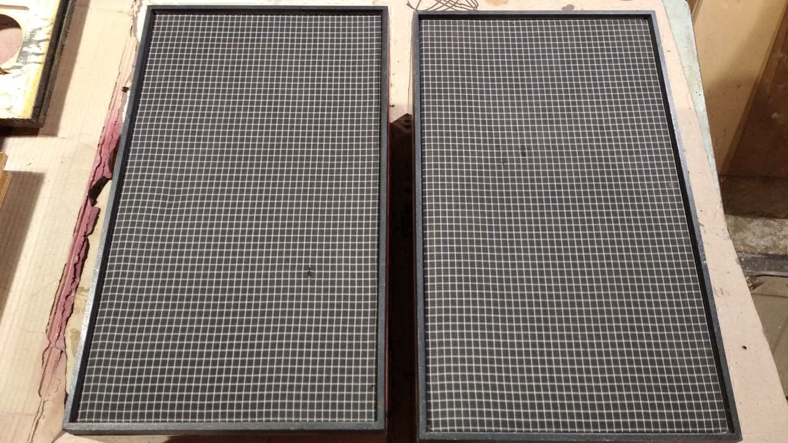

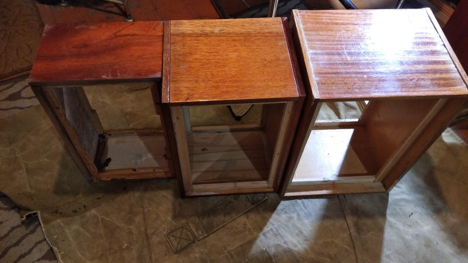

Взял пустые корпуса от 404,делать буду тот же сетап что и в предыдущем корпусе думаю.
Сегодня разберу,сниму пластмасски,тряпки и в подготовку.
Корпуса более менее,есть скол один и несколько трещинок на крепёжной рамке,но будет ОЯ,так что опять не страшно.
Сравнение размеров корпусов в живую.
20АС-1,посередине МАС-1,и 404я.Для ОЯ,404 лучше всех подходит по глубине)

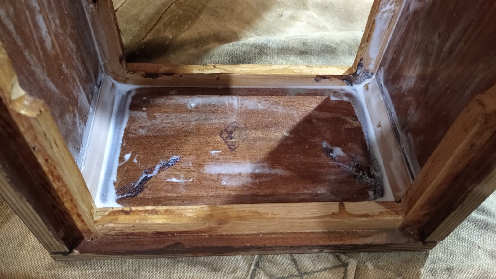

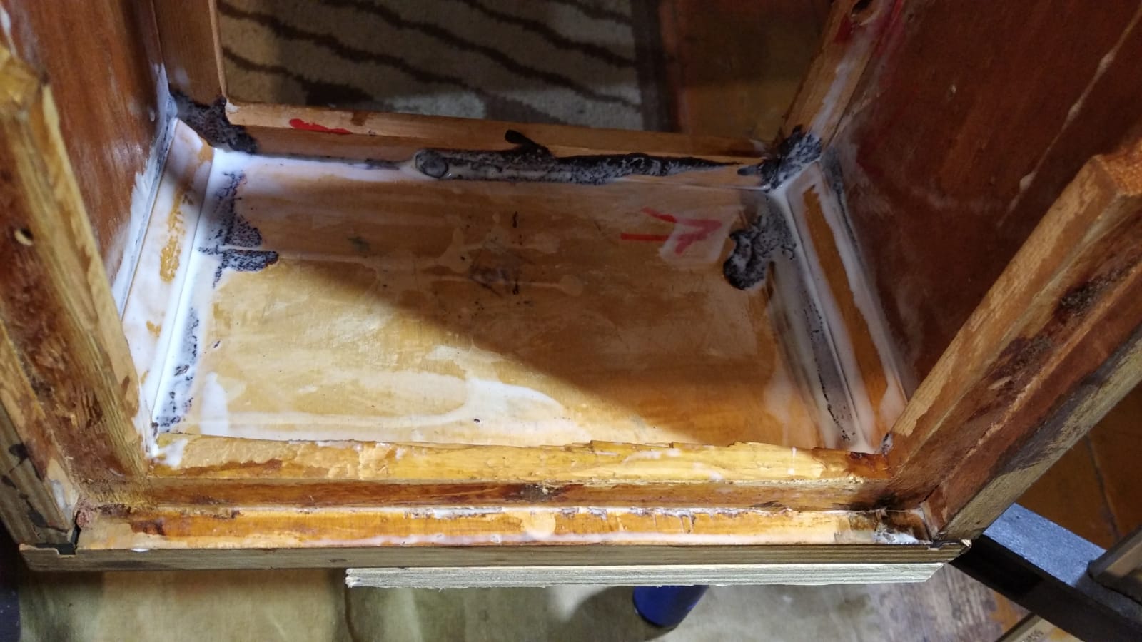

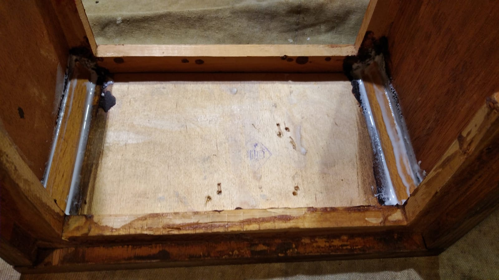

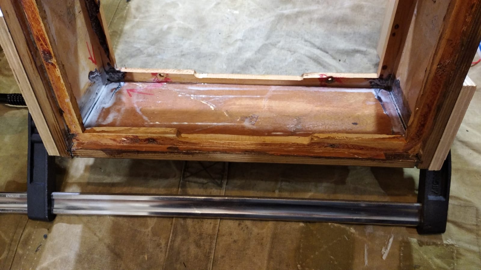

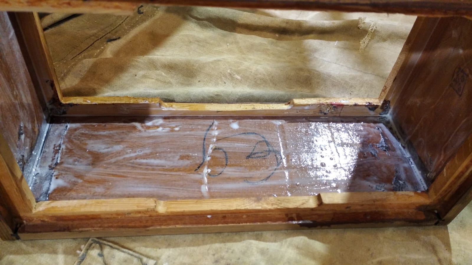

Зачистил от поролона старого стыки.Уже промазал все стенки и углы ПВА,поставил одну на струбцину,там уголок чуть расходился.И так же приклеил по паре угловых планок в каждый корпус.
Сохнут.
С ними видно уже кто то работал,углы в клее от старых планок.

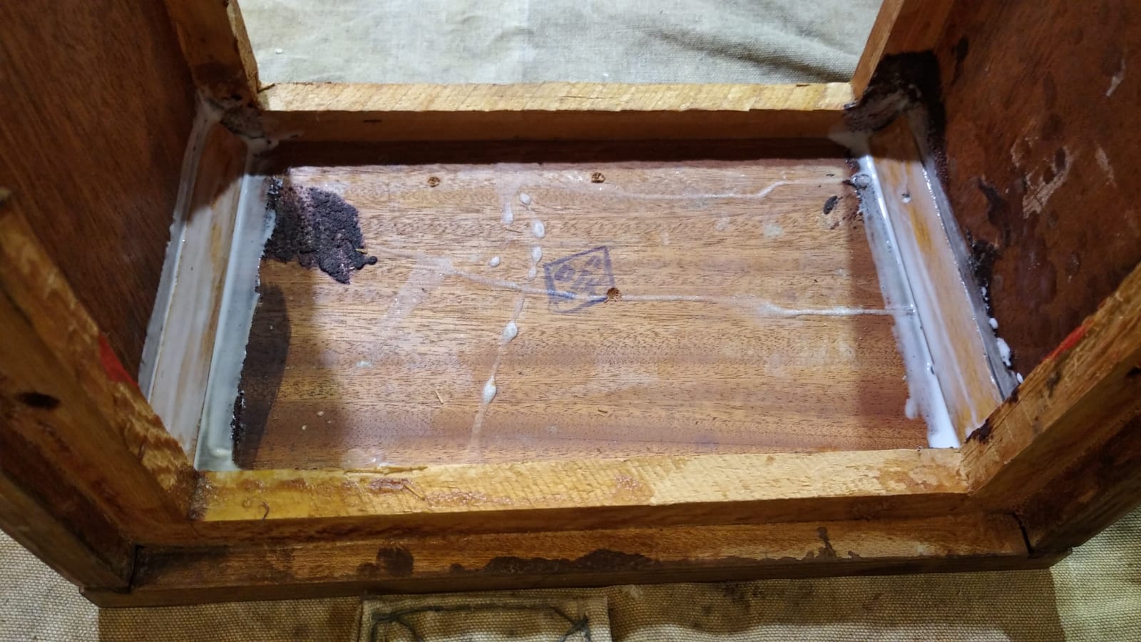

Подмазал предыдущие плашки угловые и добавил оставшиеся.Сохнет.

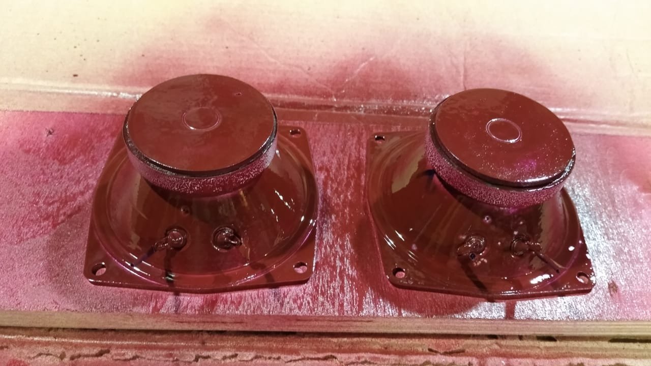

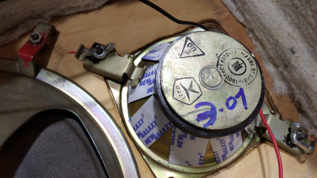

Зачистил 31е,окислены были корпуса и в ржави ,один почти полностью второй частично.Шлифанул чуть,покрасил.
Диффузоры тоже красные?
Идею красить динамики в разный цвет считаю правильной. После сортировки плохие красить в красный - в помойку, неплохие в желтый - подарить друзьям врагам, хорошие в зелёный - это себе любимому. Светофор, если короче. Ну и естественно бомжам на мусорке легче будет все это все "добро" сортировать. Для 3гд-31 - цвет выбран правильно.
Диффузоры там нормального цвета,рабочие)
А 3ГД мне нравится по звуку.Возможно Вы просто не умеете их готовить и слушать.Если есть ненужные,высылайте,приму в дар,а то дурак покупаю езжу вот при случае...
А то видишь ли на помойку красивые красные ГД31,ишь ,что удумали оудифилы окаянные.
3ГД-31... Шлифанул чуть, покрасил.
Перед покраской корзин (и подобных 3ГД-31) обязательно проливать клеем стыки МС/фланцев и корзины. С клеями и подготовкой поверхностей уж то Вы знакомы;)

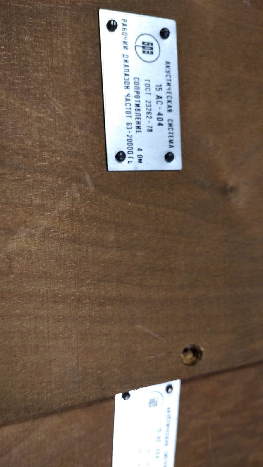

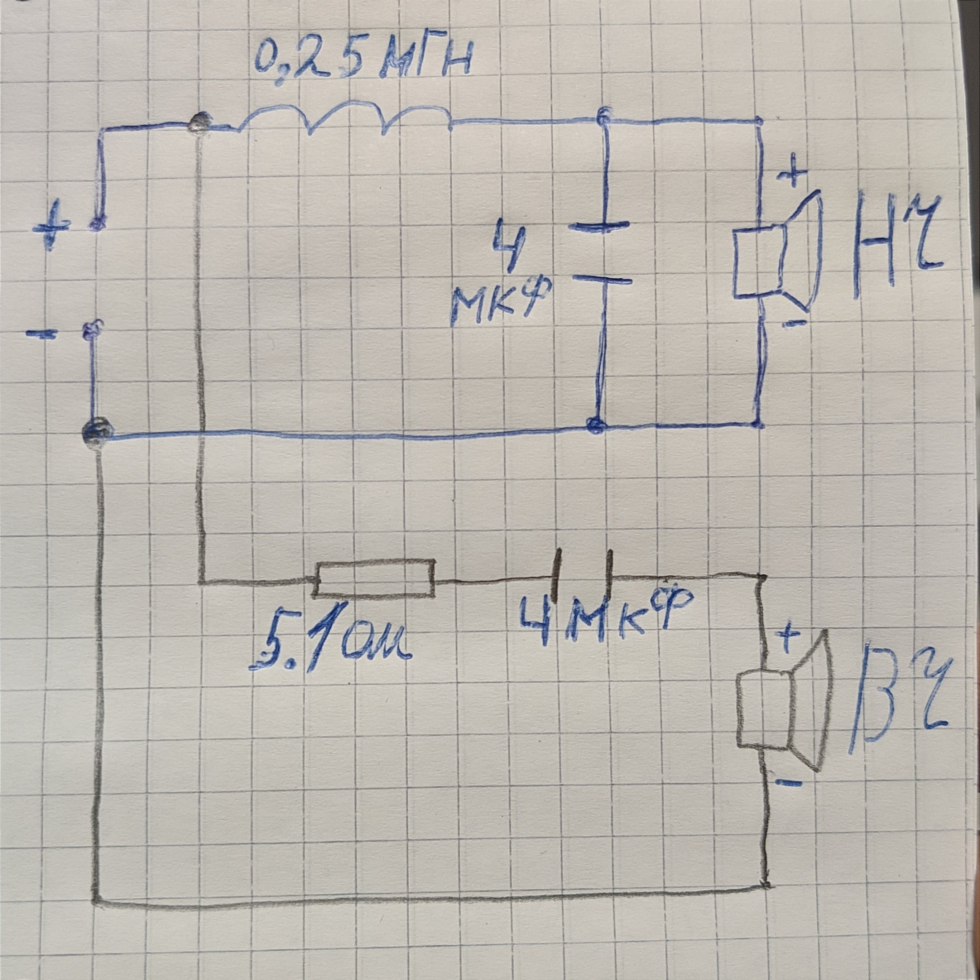

Разбирал кладовку и нашёл 15АС-4 (1979 г.)
Хочу заказать к ним усилитель и послушать как они звучат. После этого попробовать улучшить фильтр. В статье к сожалению нету схемы, а мои знания в этой сфере пока что на минимальном уровне, потому я далеко не сразу смог понять и нарисовать схему.
Посмотрите, правильно ли всё тут?)
Заранее спасибо!
“Из ВЧ фильтра второго порядка удалил катушку и добавив к ней современный конденсатор получил НЧ фильтр второго порядка. Остатки же ВЧ фильтра в виде резистора и конденсатора так же заменил современный кондёр, сделав тем самым ВЧ фильтр первого порядка.”
"С ВЧ фильтром все вроде понятно, последовательно резистор (5,1 Ом) и конденсатор (4 мкФ)."
"На НЧ катушка 0.25мГн последовательно и конденсатор 4мкФ в параллель."
https://repairacousticsnsk.blogspot.com/2016/01/VEGA15AC-404.html?m=1

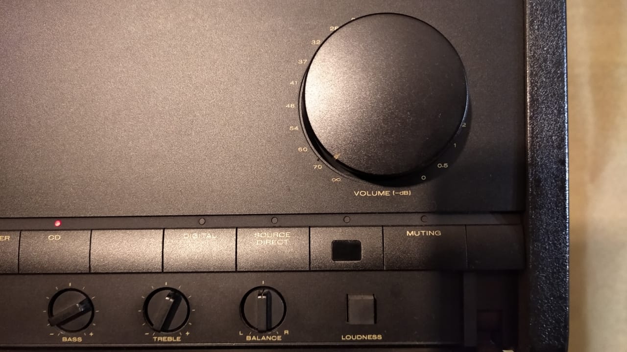

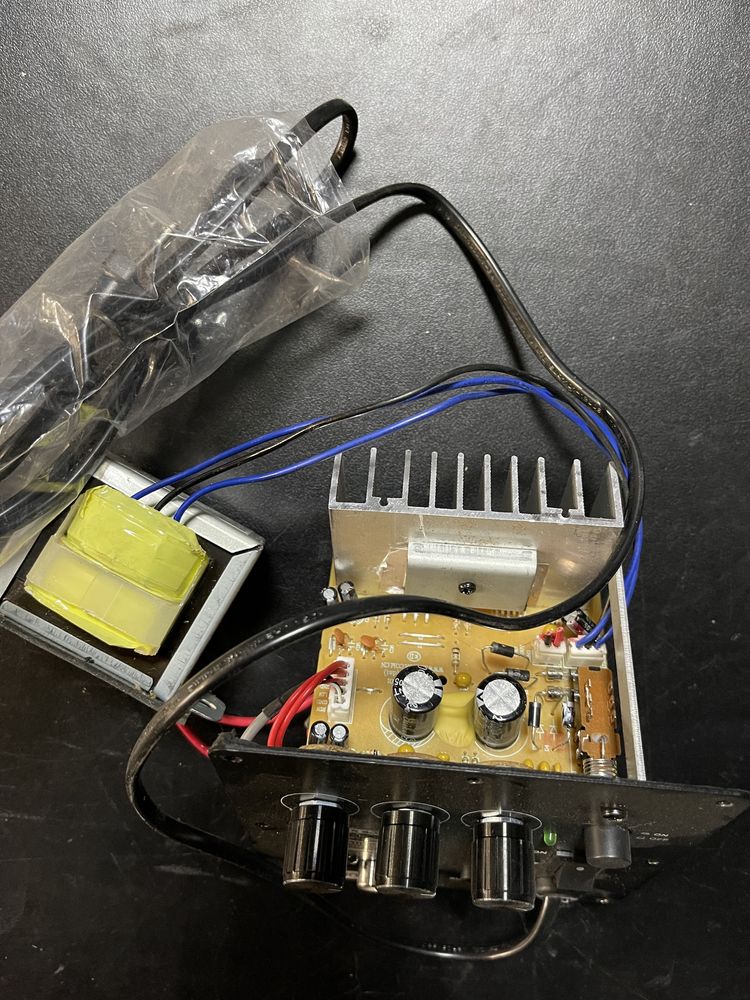

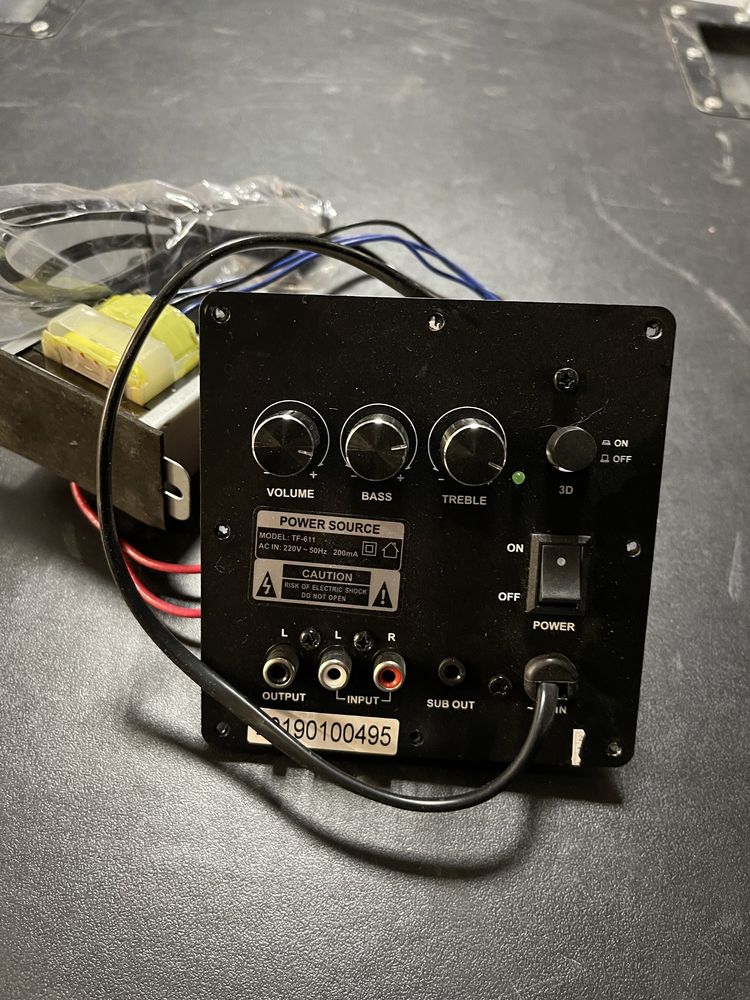

На барахолке нашёл вот такой усилитель от колонок Sven Gemix TF-611 2X18W за 280 грн (770 руб).
Стоит брать для 15АС-4?
Заранее спасибо!
А чем старый то не устраивает.Довольно удачный фильтр.как люди говорят,я с ним слушал,нормально играли вполне.
Ну вроде должен заиграть.но что за качество непонятно будет по звуку.А может и сгорит быстро,так как они обычно слабенькие.
Спасибо за ответ про усилитель)
Сейчас вообще не имею возможности их послушать, так как нету никакого усилителя. Обязательно послушаю с заводским фильтром и сравню с фильтром как в статье выше, чтобы выбрать тот, что мне понравиться больше)
Я хоть правильно нарисовал схему? smile_11
