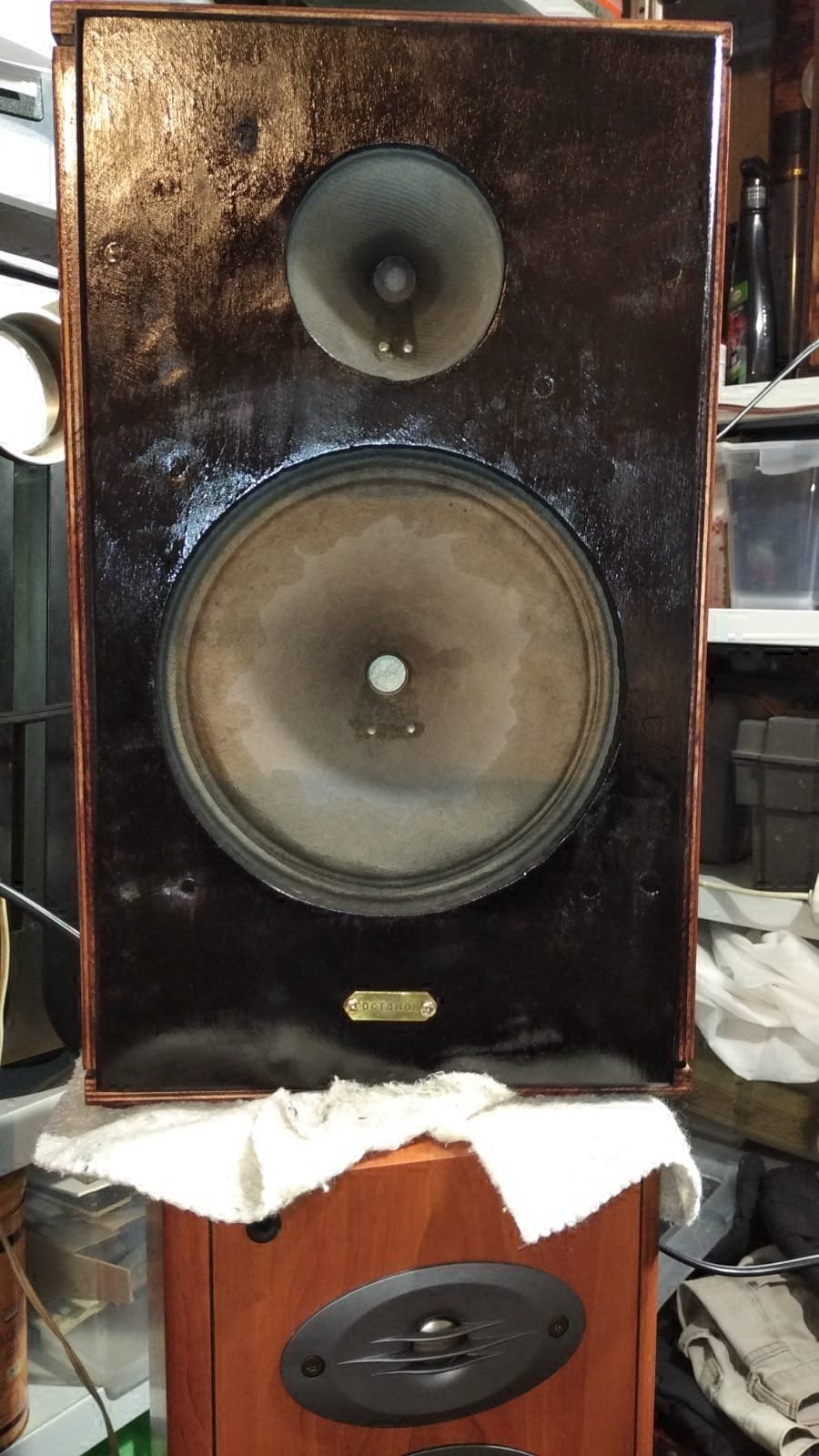

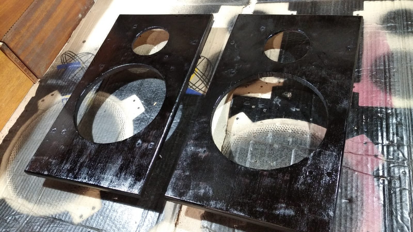

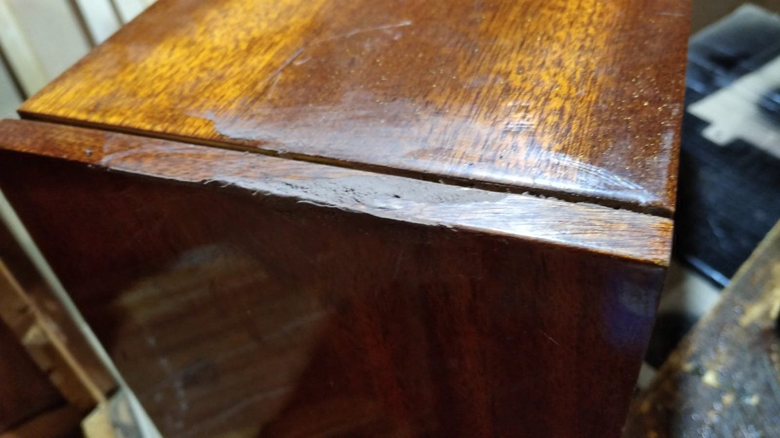

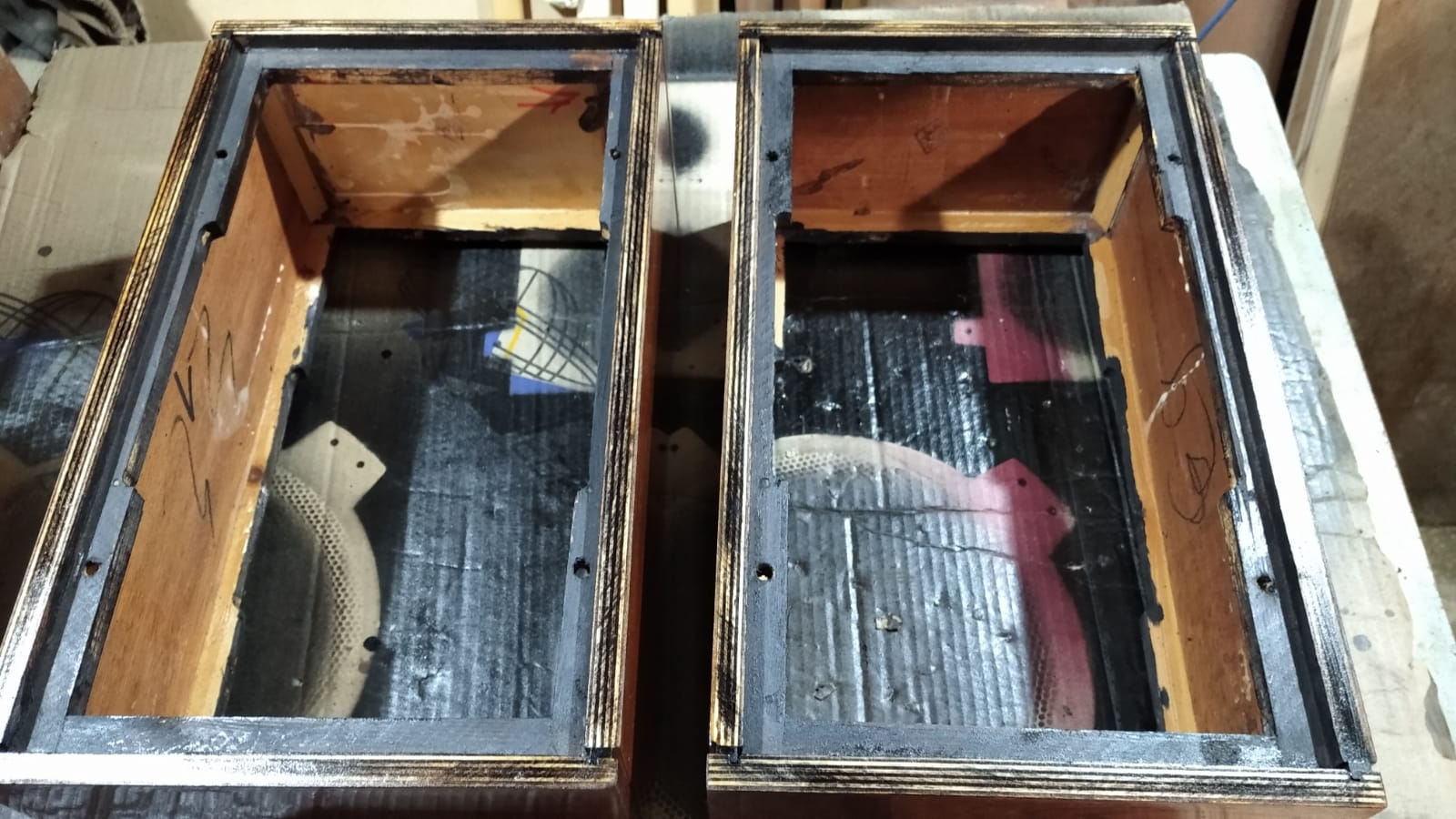

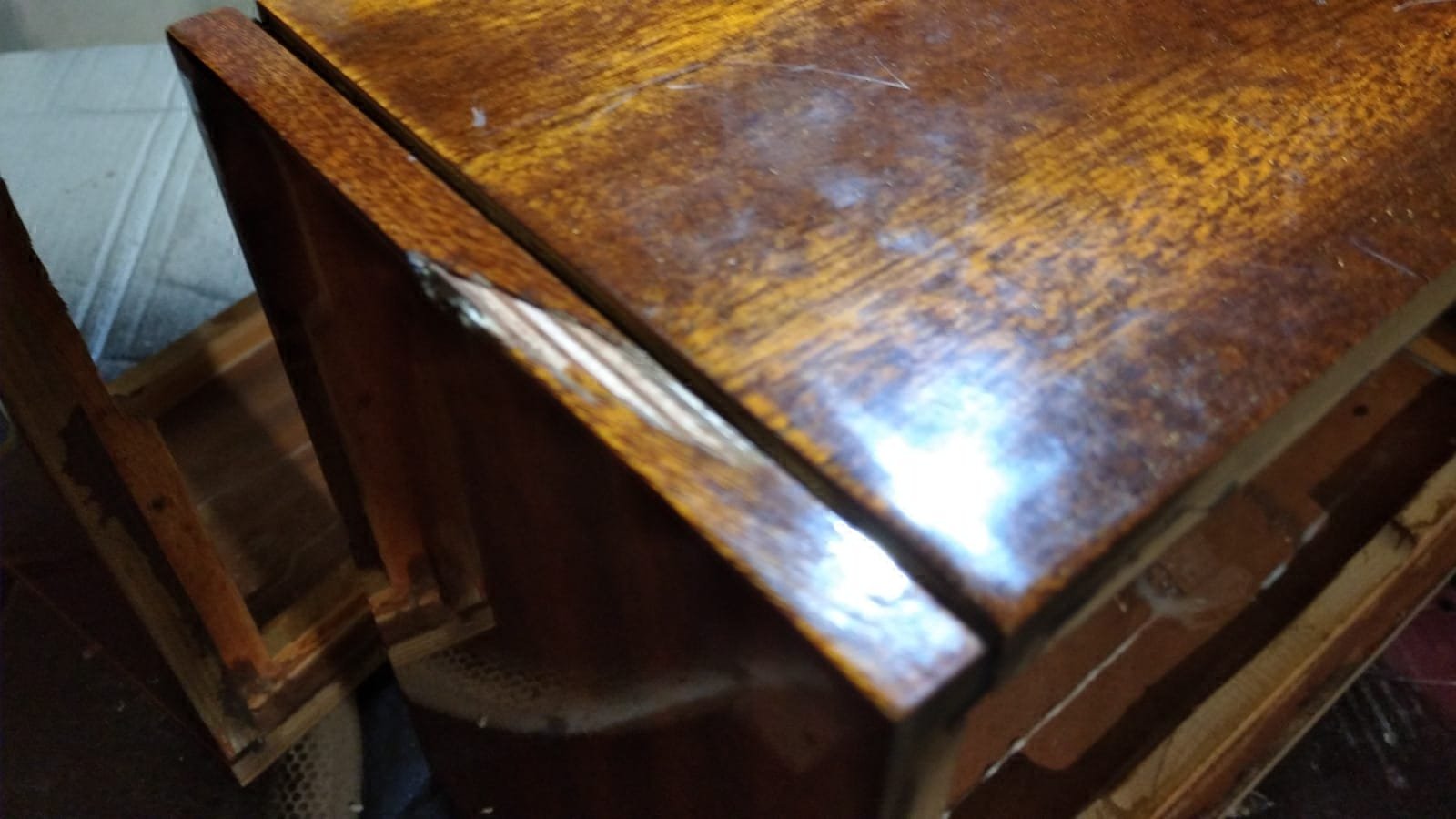

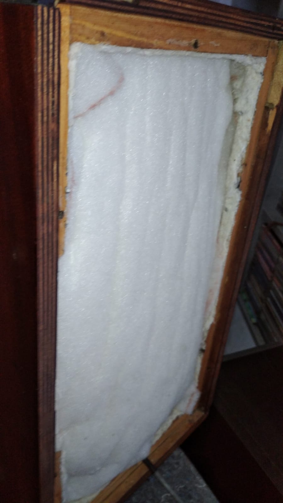

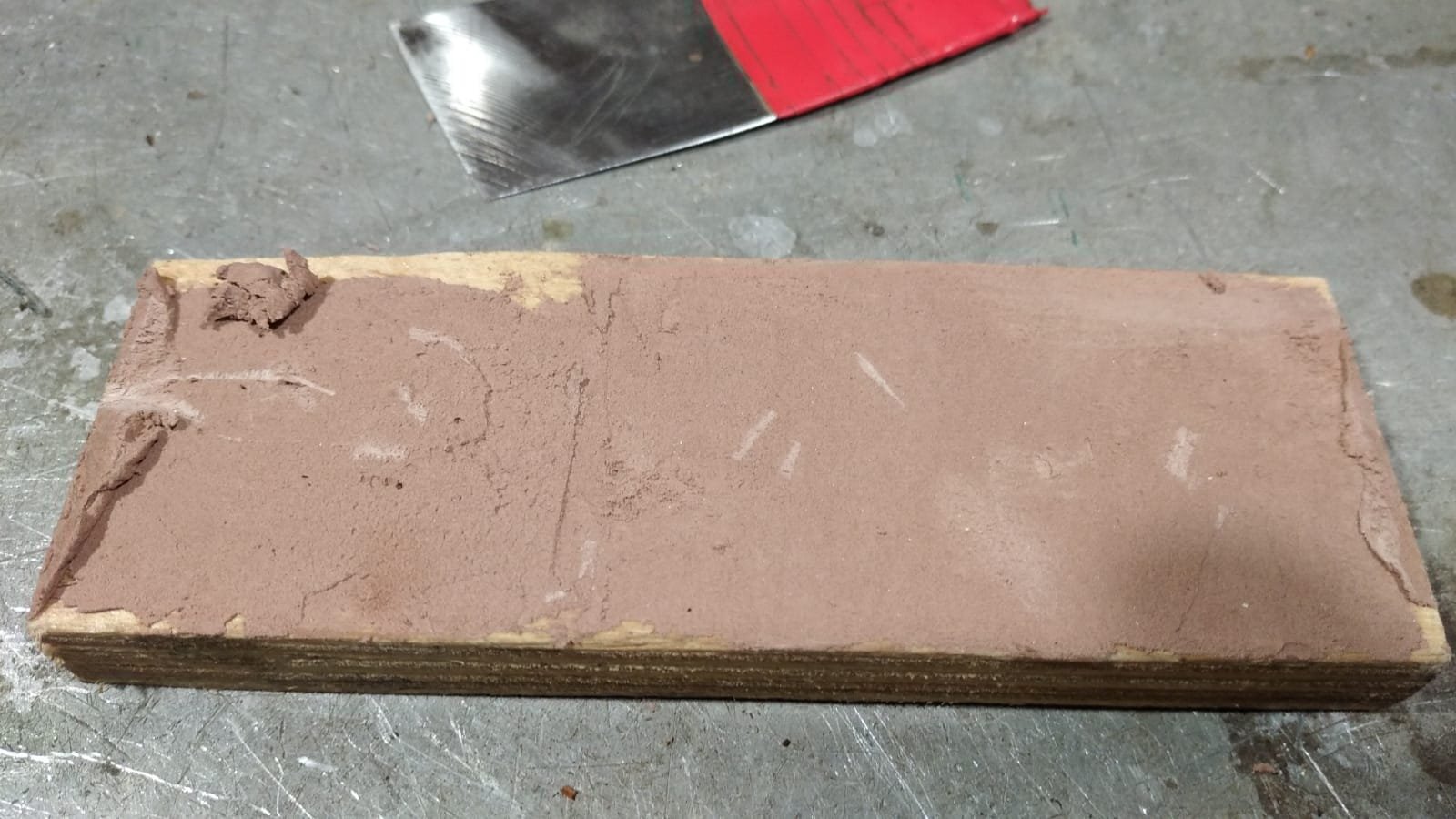

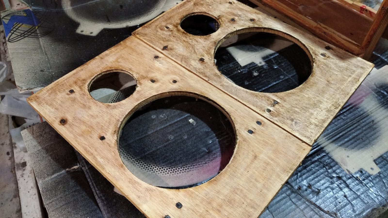

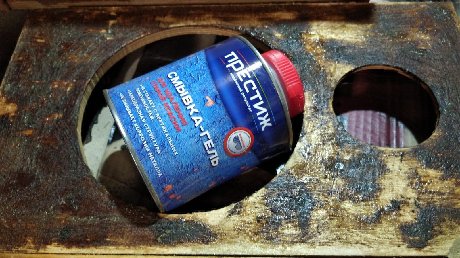

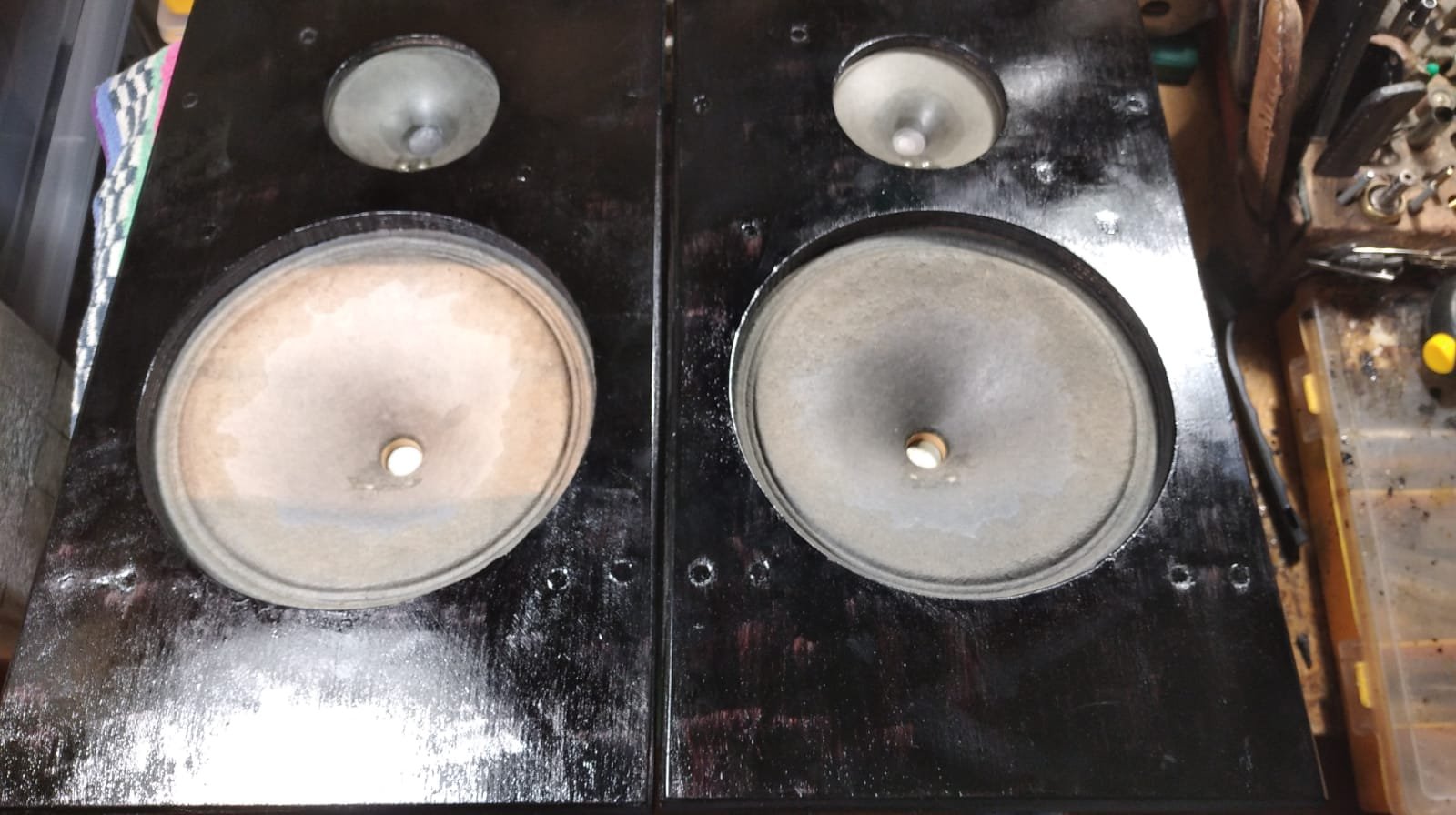

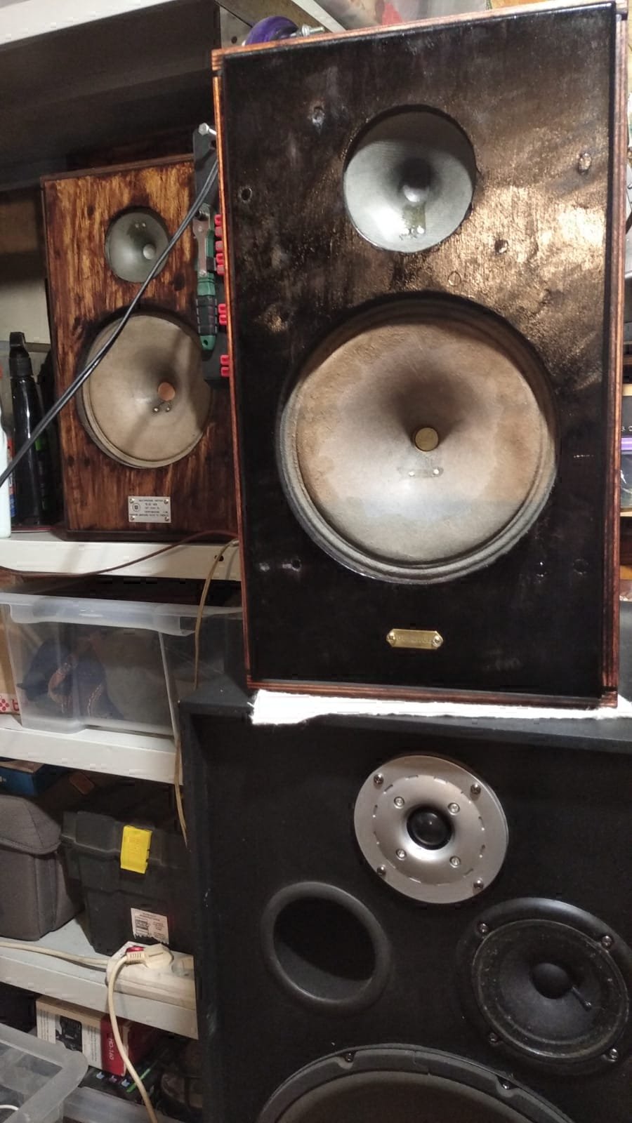

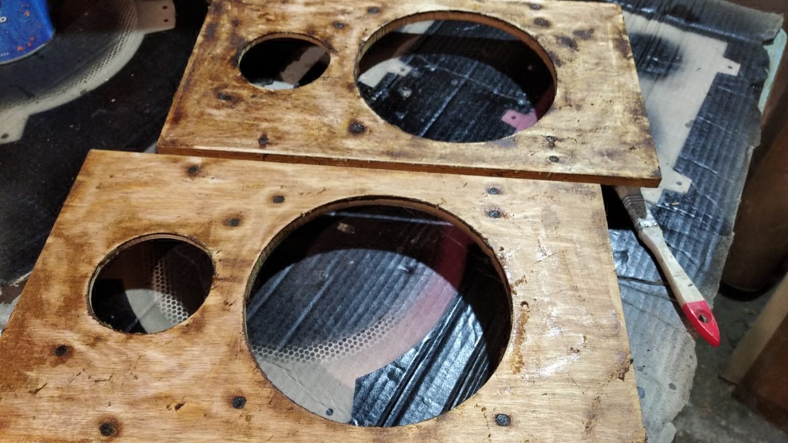

Чуть отдохнул сегодня вечером,решил повозиться дальше с корпусами 404,друг заказал себе такие же почти как у меня ,только в чёрном цвете.Буду собирать.

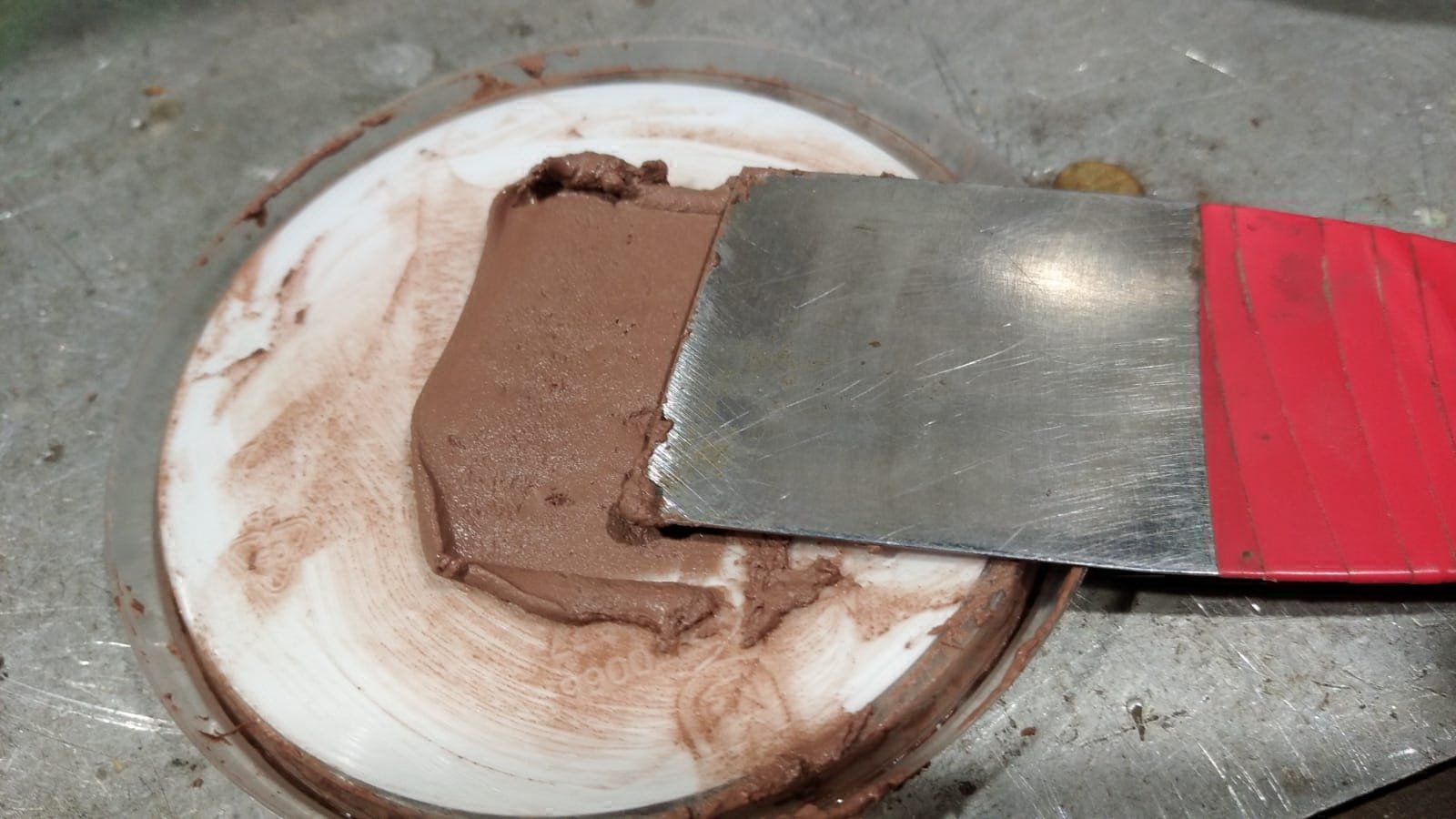

Зашпаклевал скол,сохнет.
Тот клей,на который приклеена акустическая тряпка,не берёт даже ленточная шлифмашина,забивается,плавится и засыхает в корку после остывания.
Жена сказала,попробуй ту жижу,которой старое зеркало резное отмывали от лака.
Ну я подумал,почему и нет,вдруг поможет...
Помогло)
Пришлось правда делать 2 захода,слои местами клея были толстые и сразу их не подняло.
Ну итог радует,отлично)
Вонючая дрянь, написано ,что не токсично,на банке.Но лучше на свежем воздухе делать.
А на 018х лак очень долго он разъедал,я даже не стал возиться.
Высохнет,зачищу,продолжу,если время выпадет немного свободного.

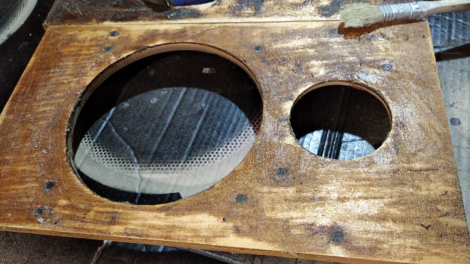

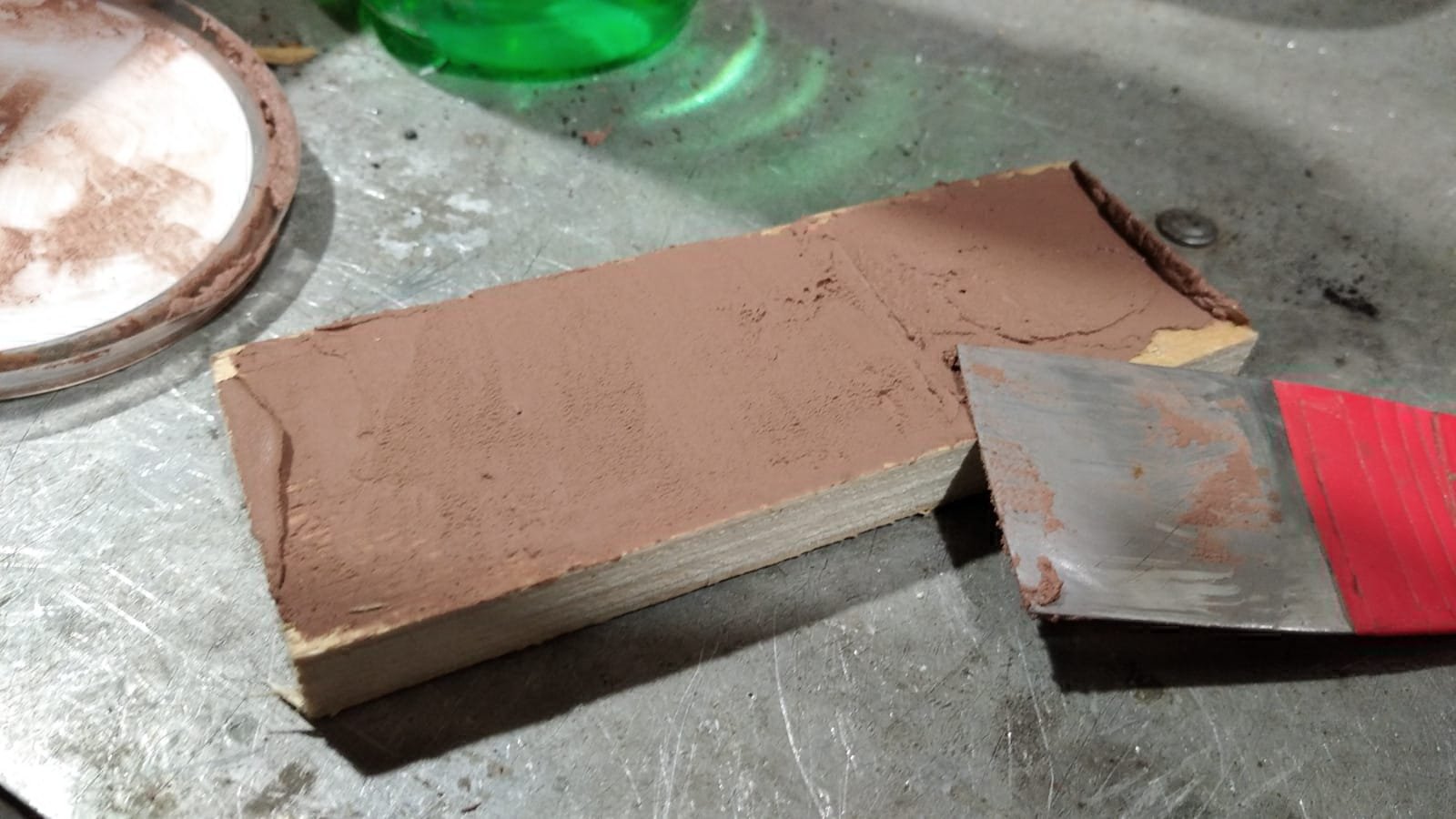

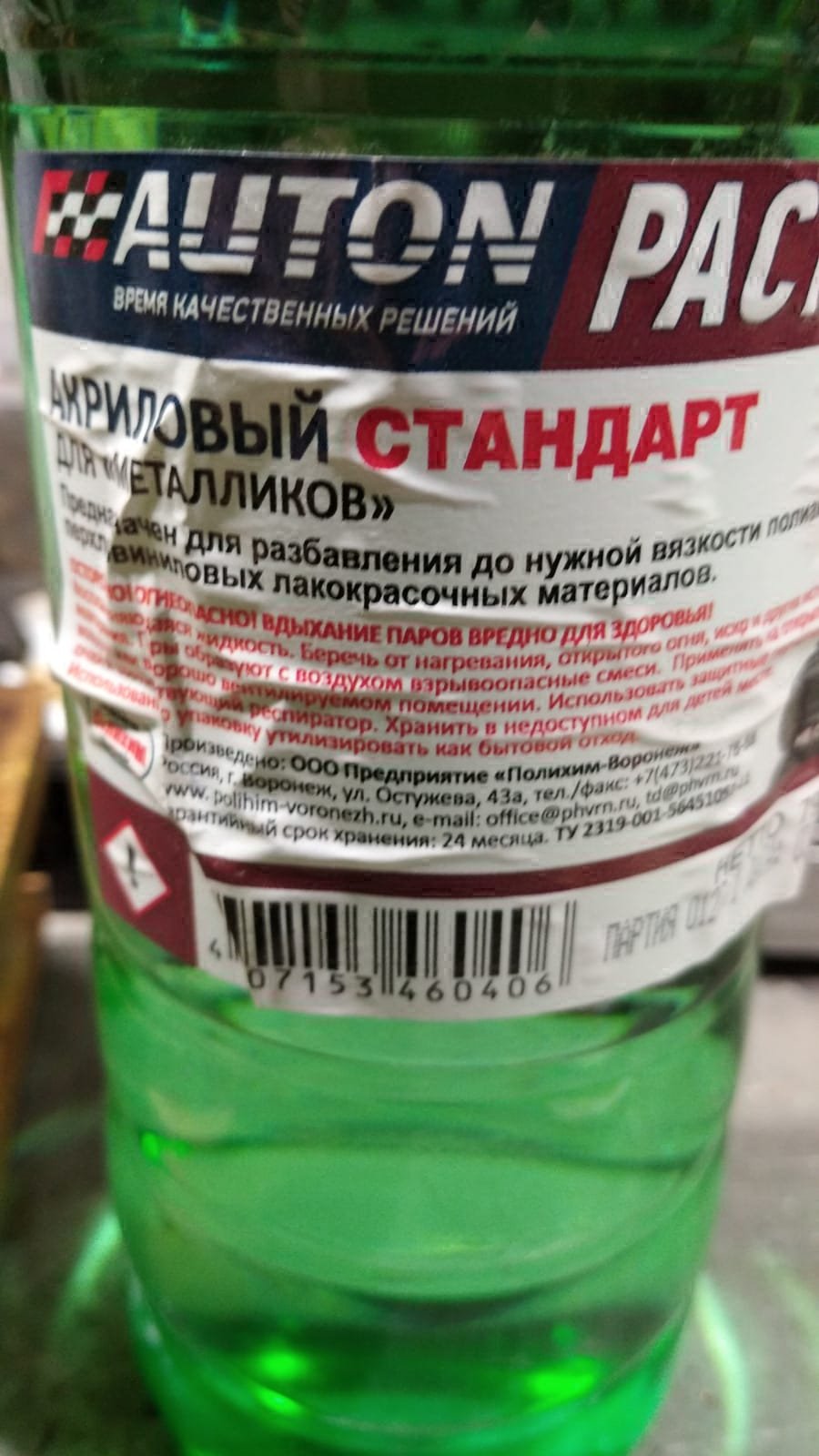

Ещё добавлю.
Если подзасохла акриловая шпатлёвка ,то её можно развести с помощью акрилового растворителя для ЛКП до нужной консистенции.
Немного вонюче,но всё работает.Сохнет чуть дольше,крепость такая же остаётся.
Проверено.

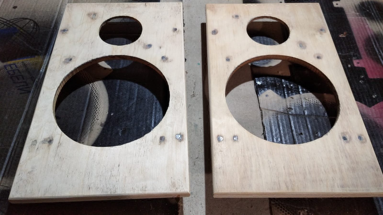

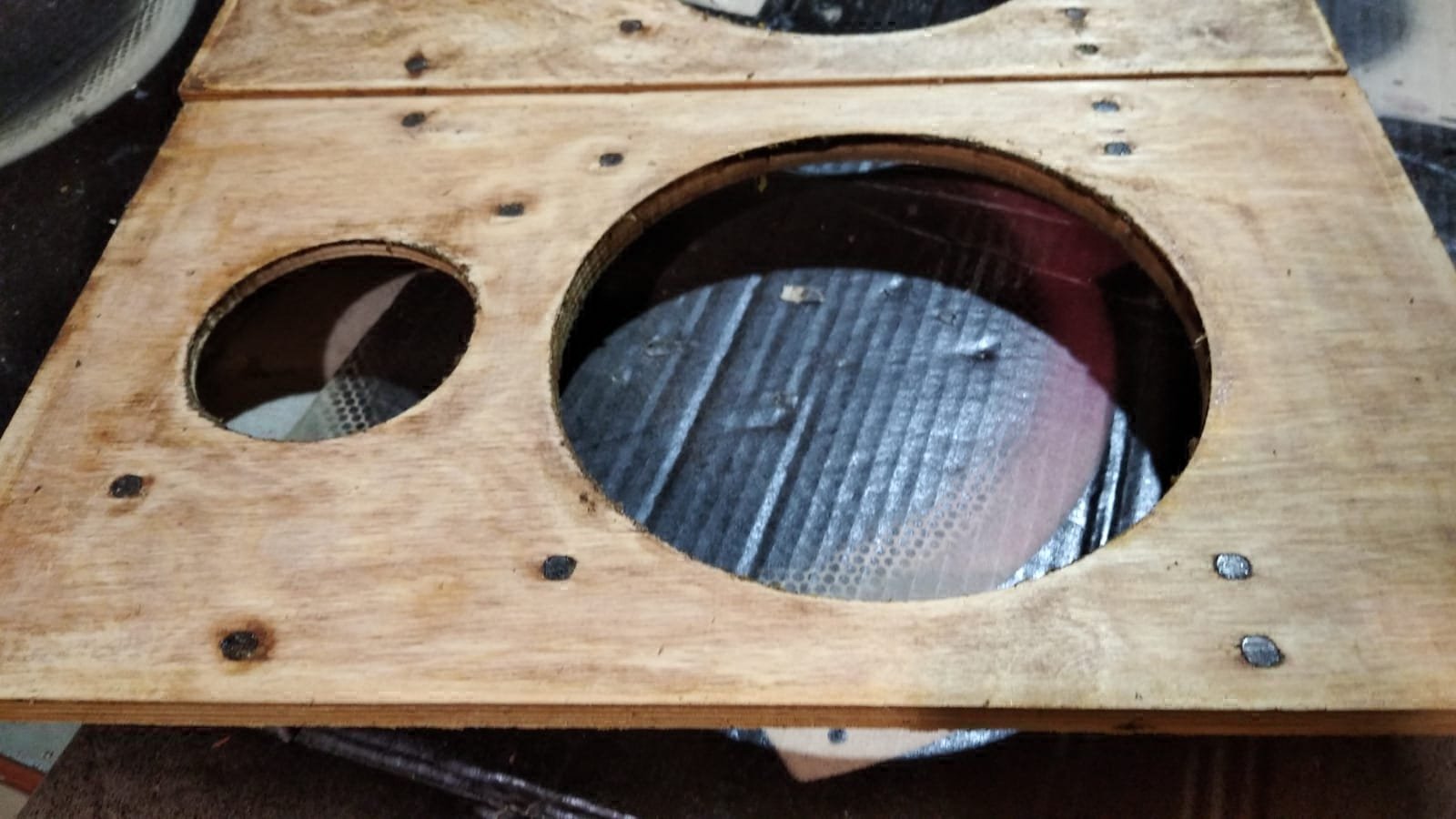

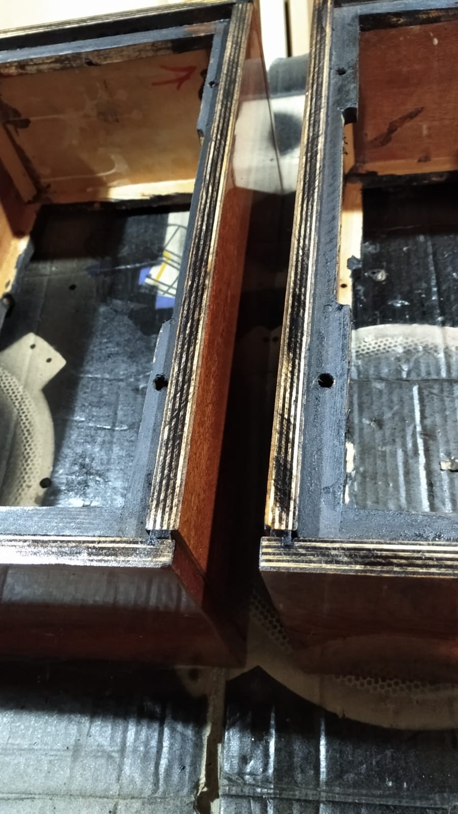

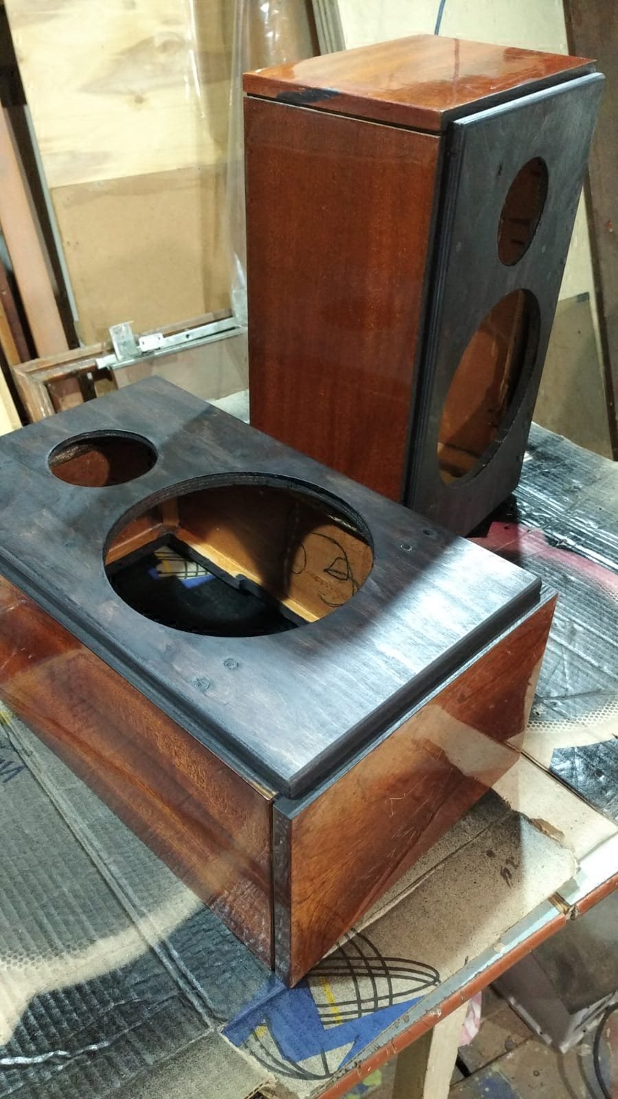

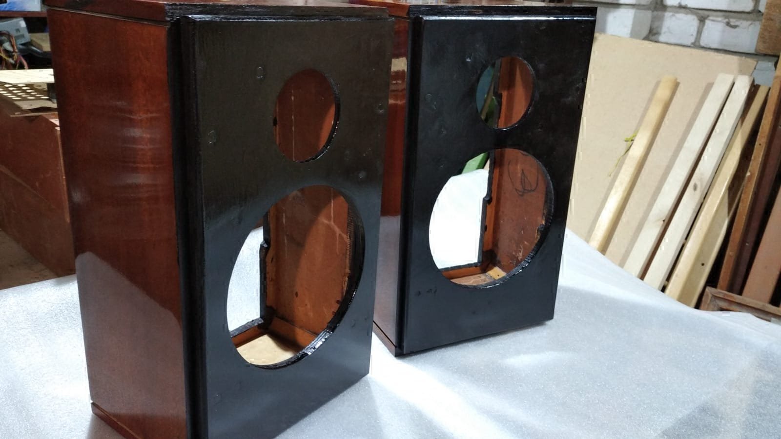

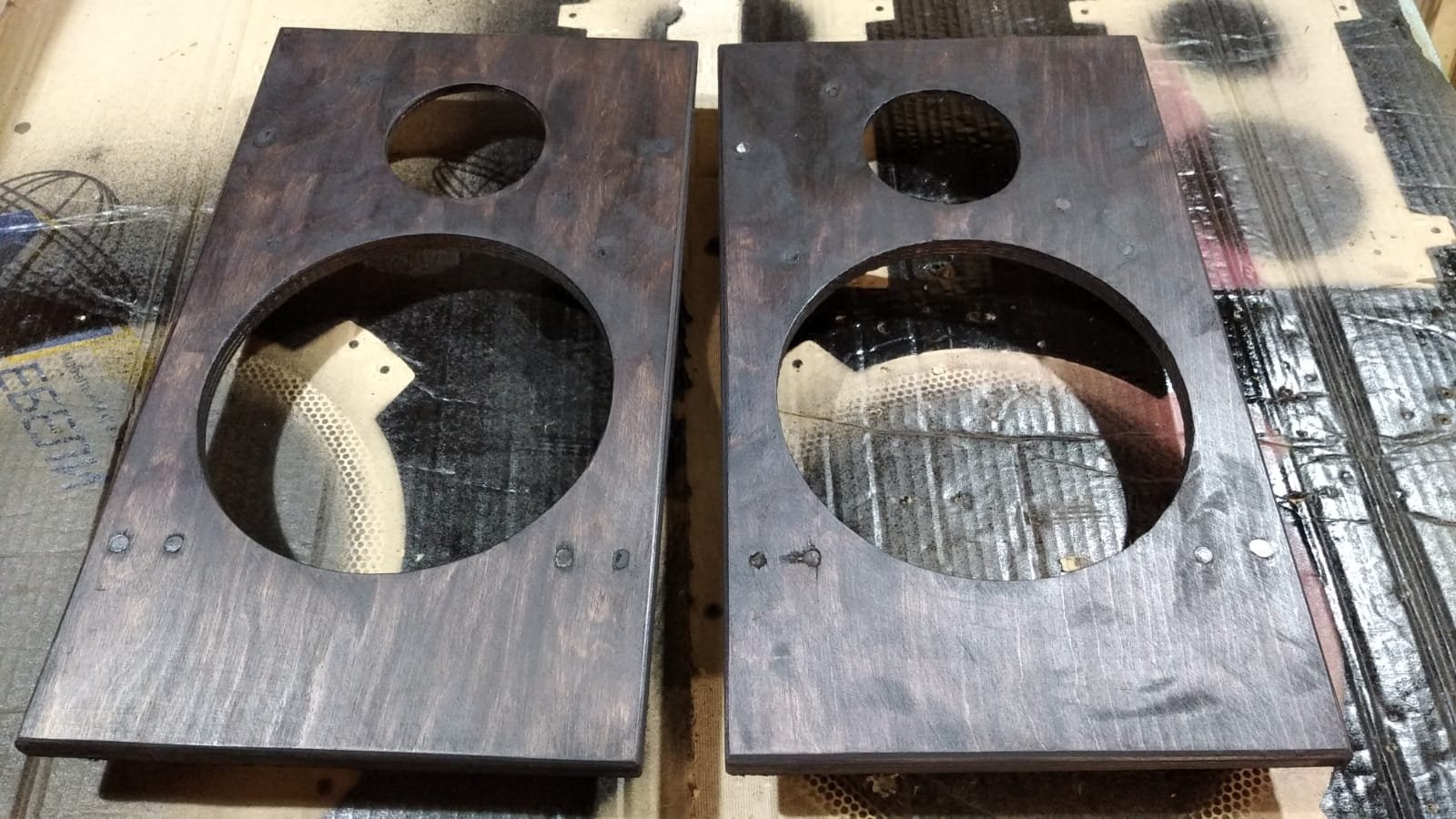

Зашлифовал плоскости,закруглил края передних панелей,прогладил наждачкой.
Так же и передние и задние плоскости корпусов зашкурил.
Покрыл морилкой нужные детали и места в пару - тройку слоёв.
Лак на корпусах полиэфирный,хороший,не считая того скола.
Сочетание цветов хорошее,я бы не покрывал в чёрный их.
да и неизвестно как лак ляжет,полиэфирку даже ацетон не берёт.
Отправил пока фото ему,пусть решает.
Лаком Венге панели и всё что чёрное естественно буду покрывать.

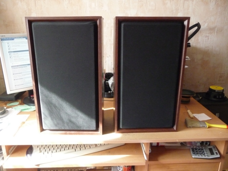

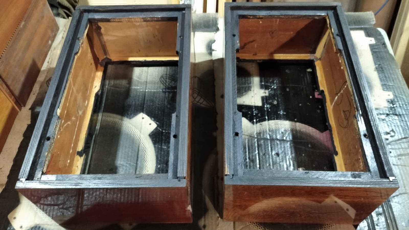

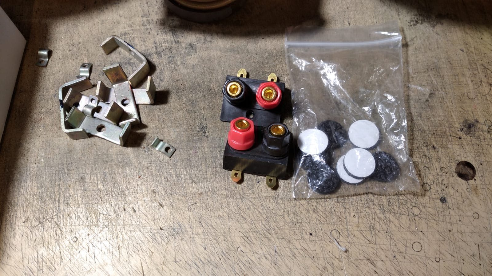

Пока так оставляем.Можно оклеивать внутри тканью,доставать динамики.
Уже не помню ,куда что и по каким коробкам раскладывал.
Остальные детали подготовить тоже потихоньку.
Крепёж от них найти.

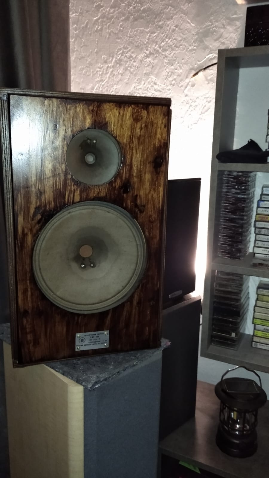

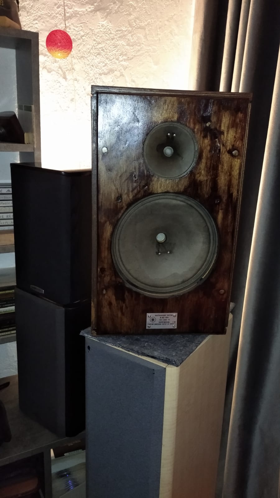

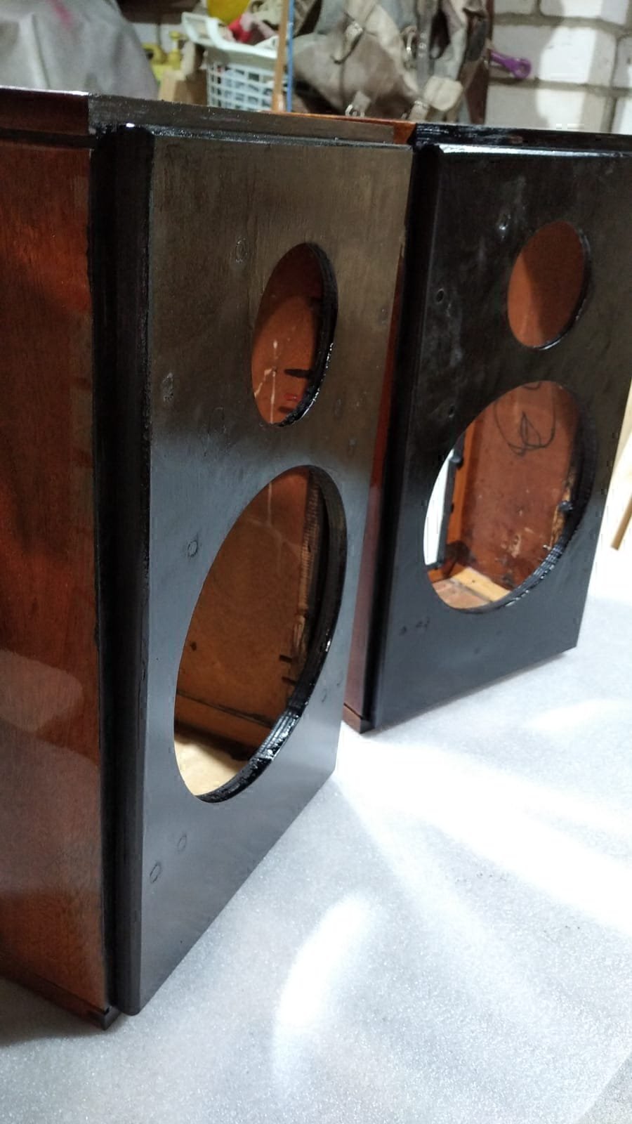

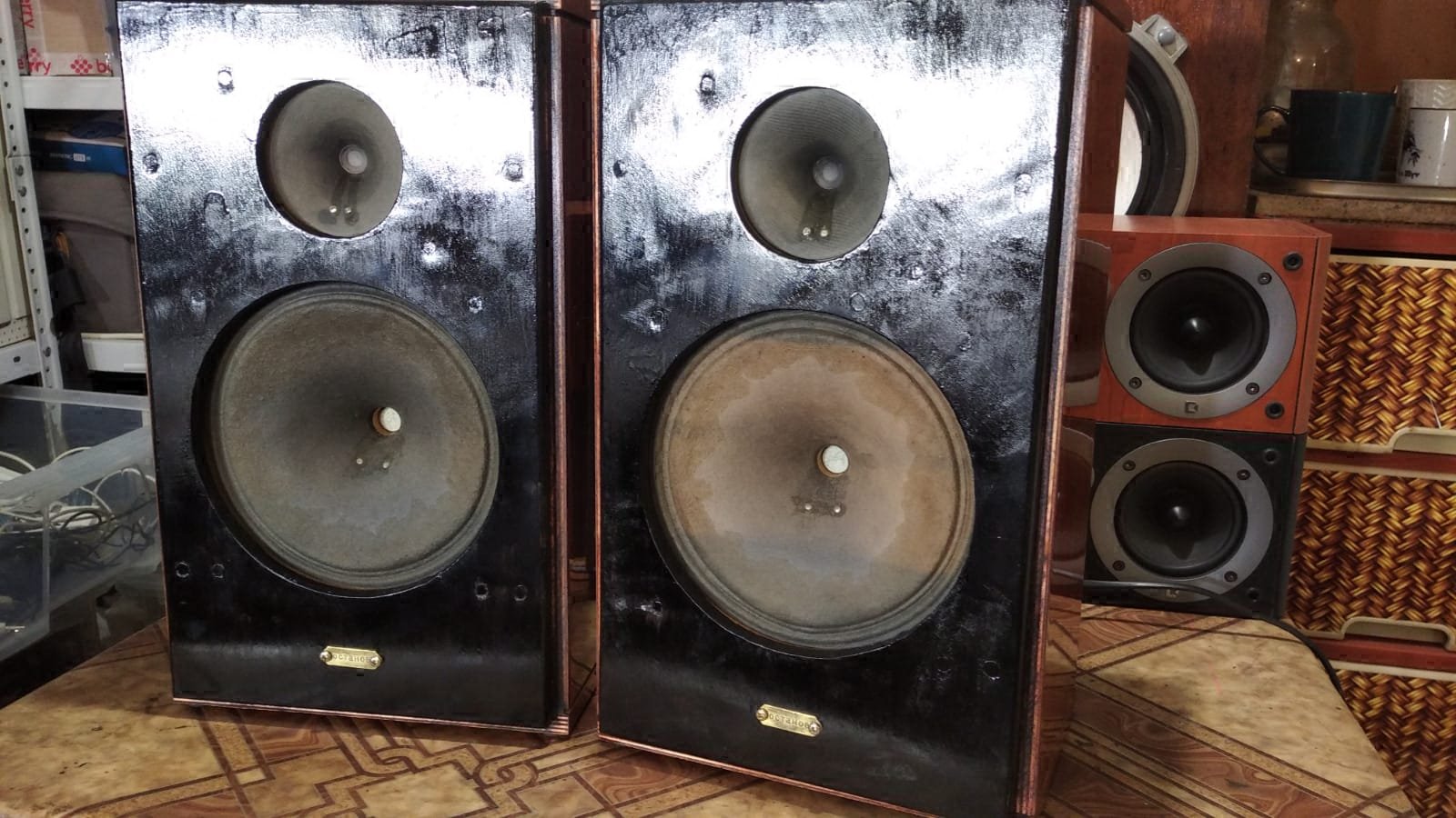

Упдейд.

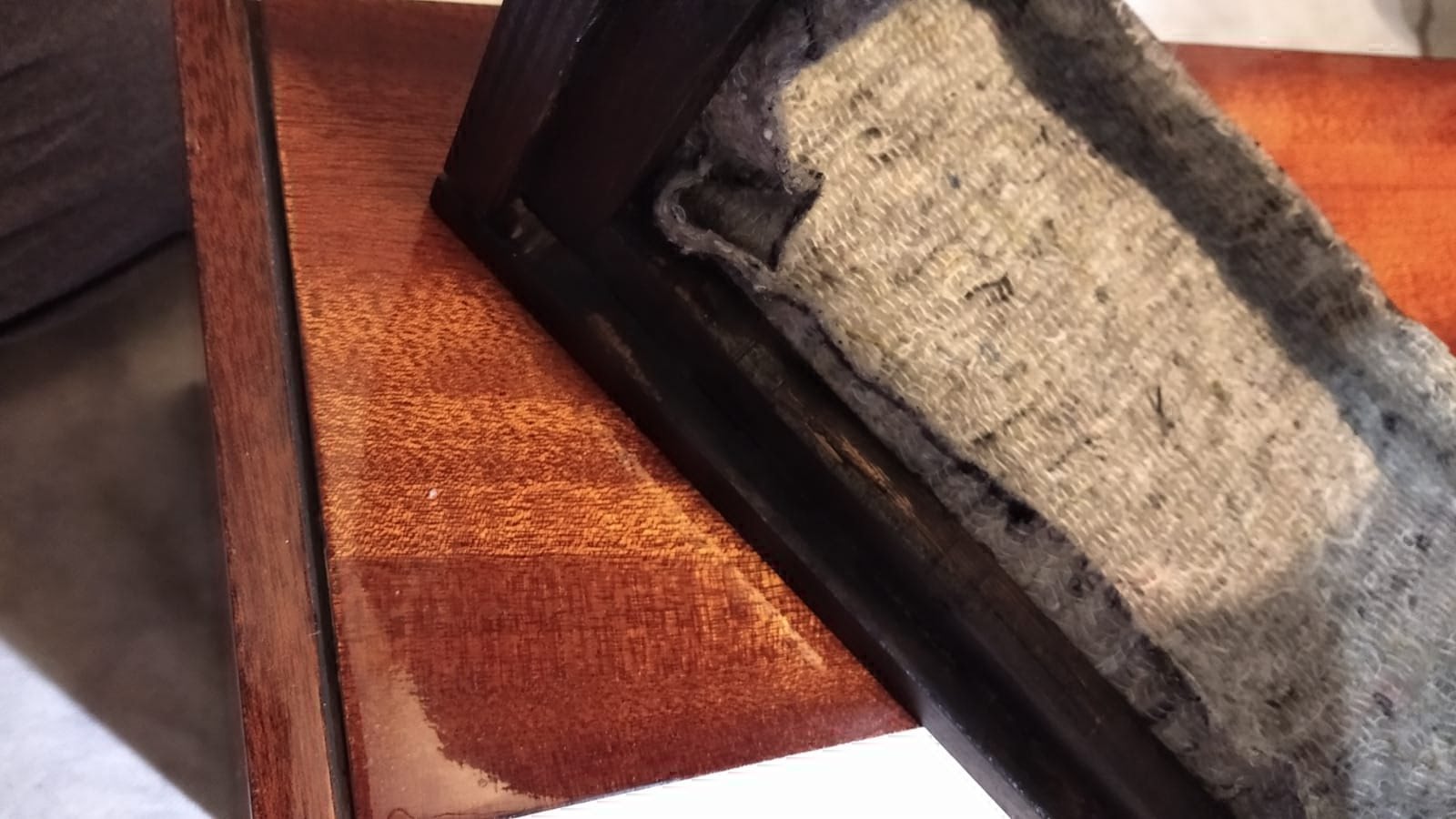

Всё таки не понравилось мне что чёрное вокруг панелей,мрачно и сливается всё.
Прошкурил,как смог,там уже пропиталась фанера глубоко,не снимешь много.
И лачком с тонировкой лёгкой прошёл.
Так поживее намного.

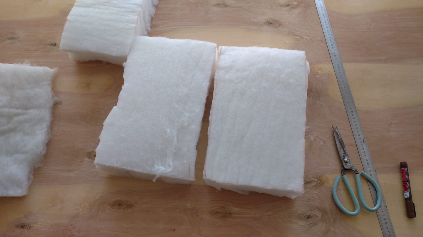

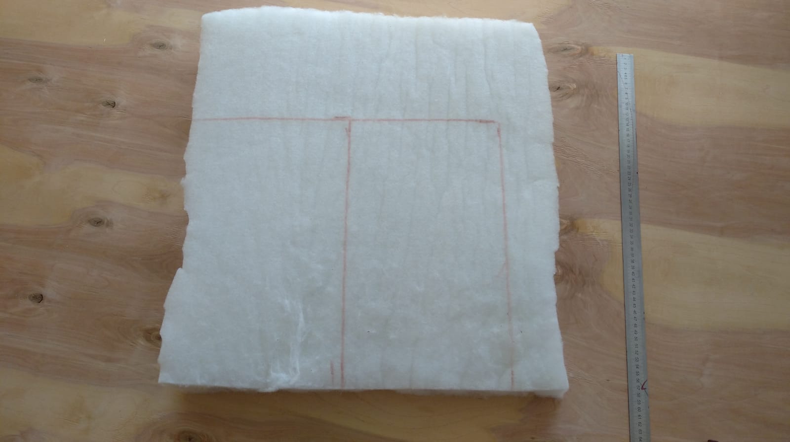

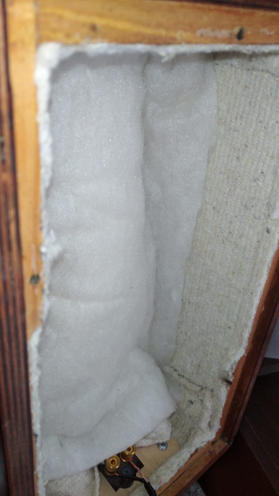

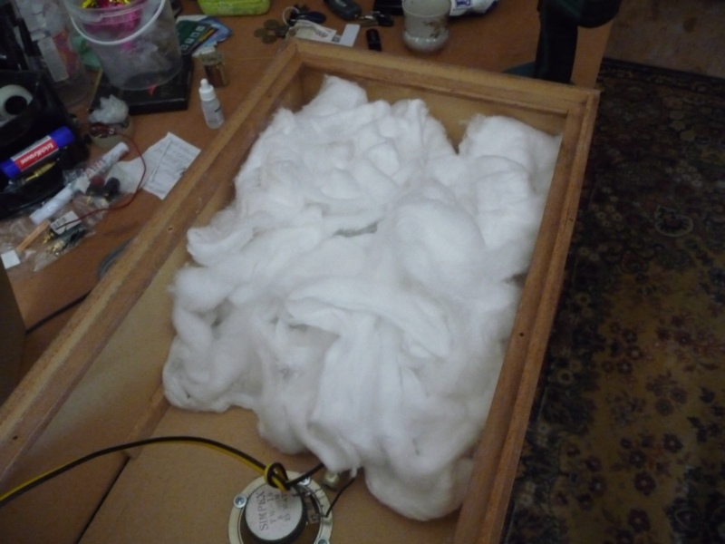

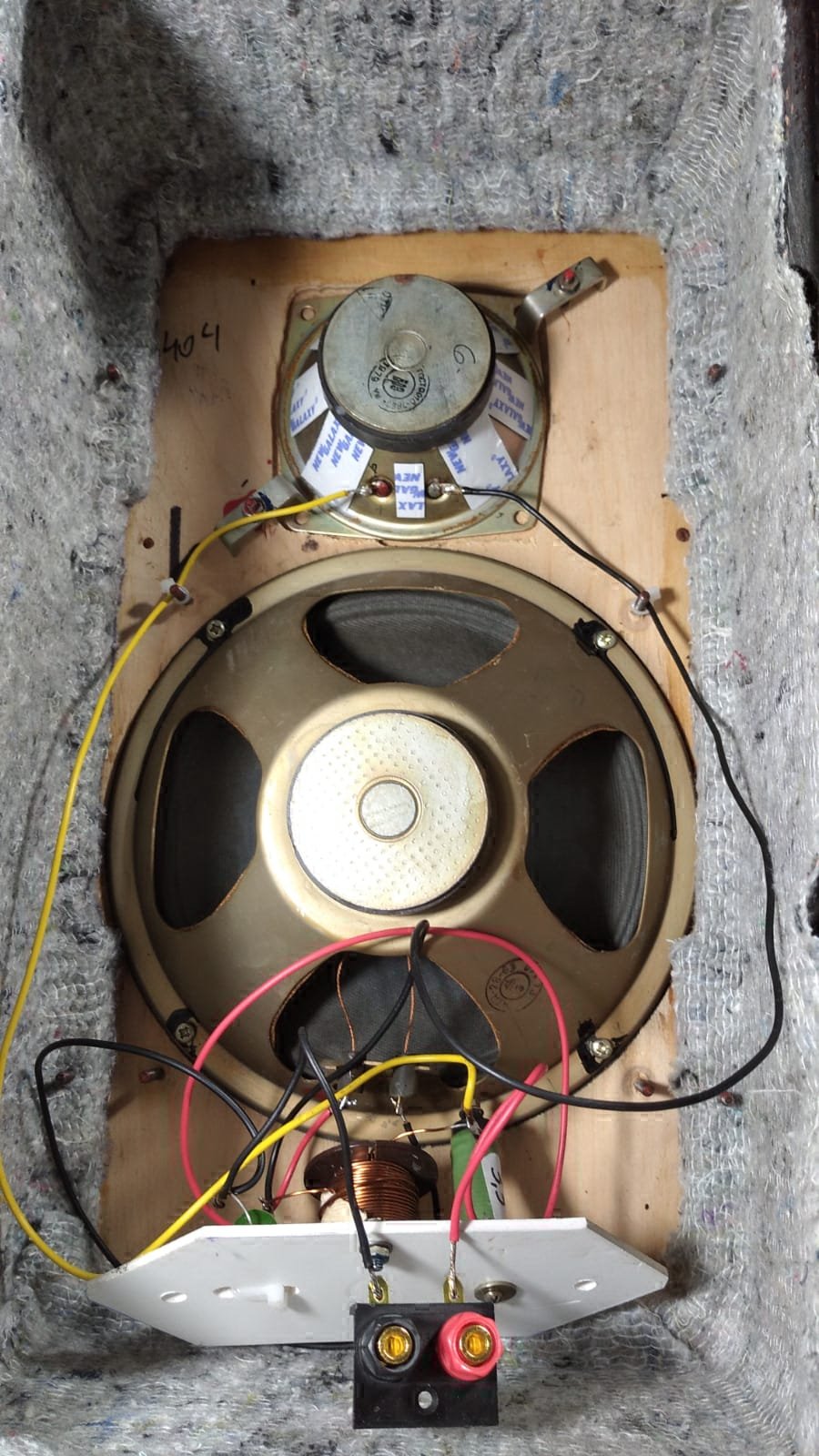

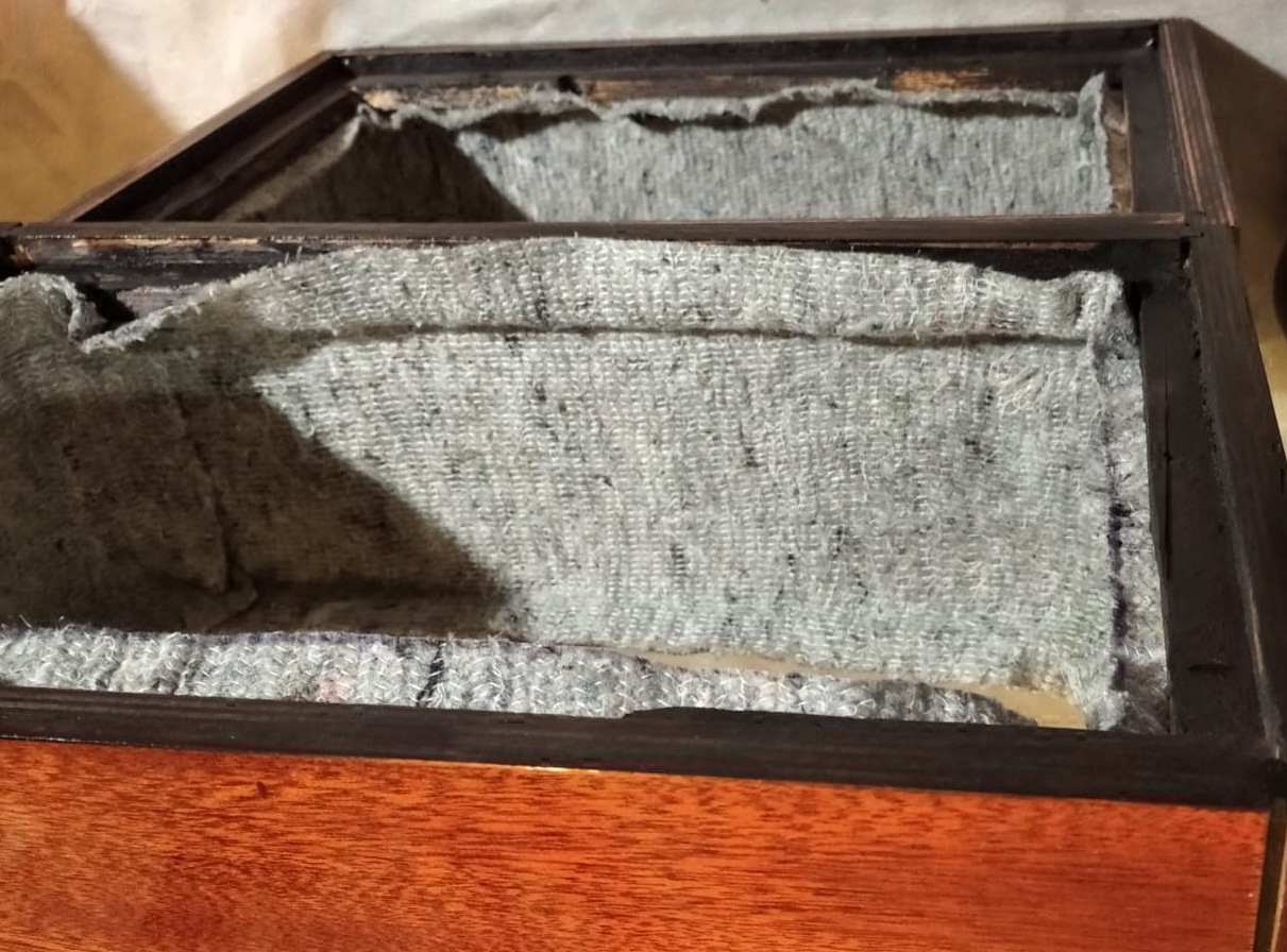

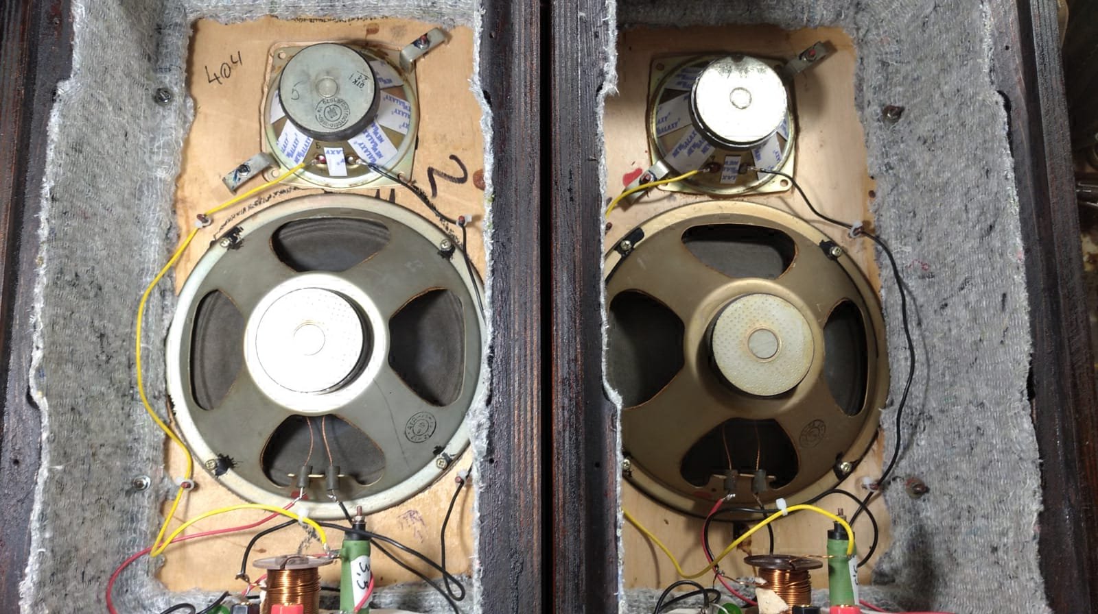

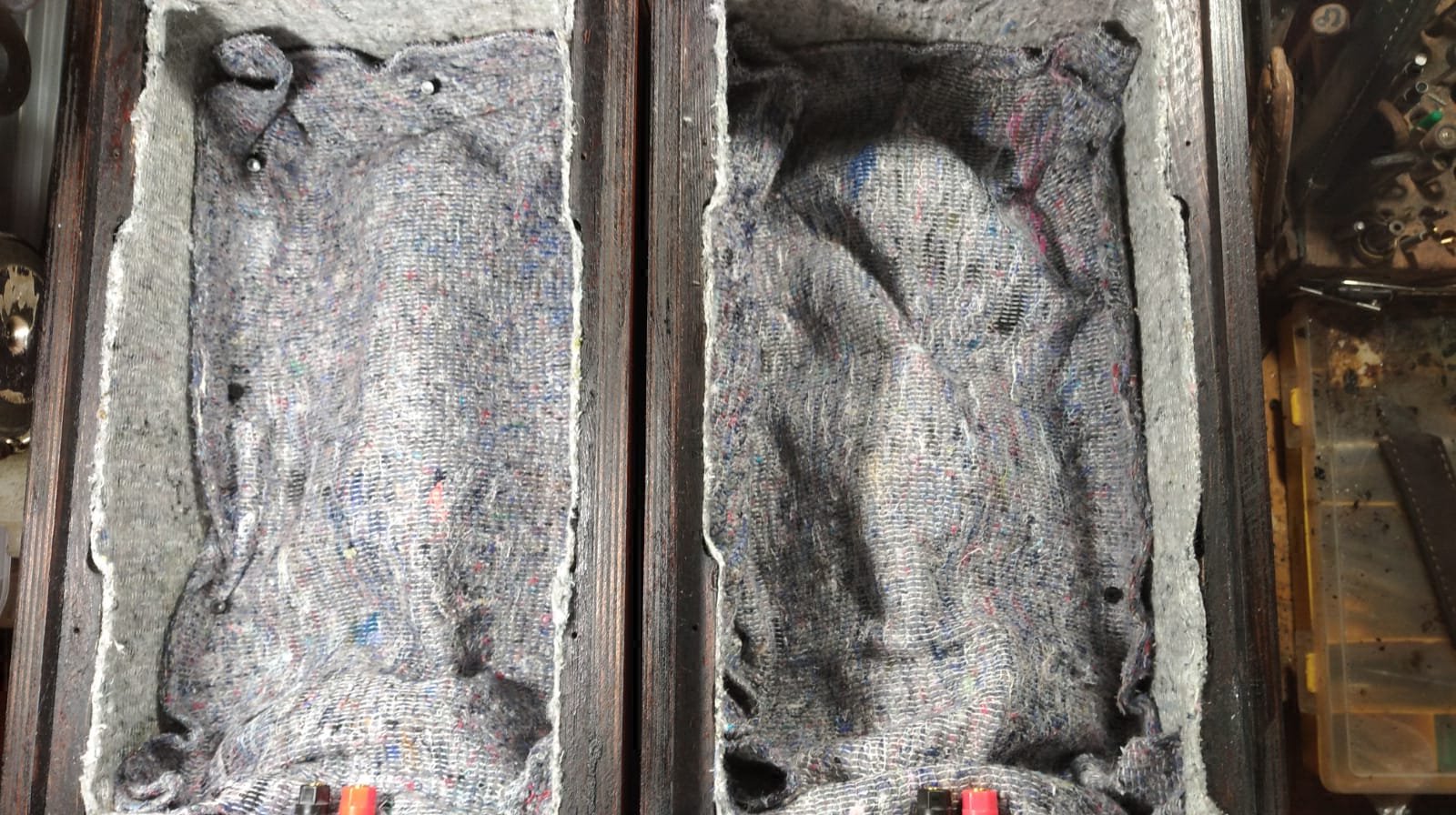

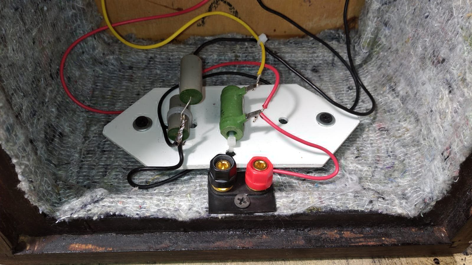

Времени особо нет,но потихоньку вожусь.

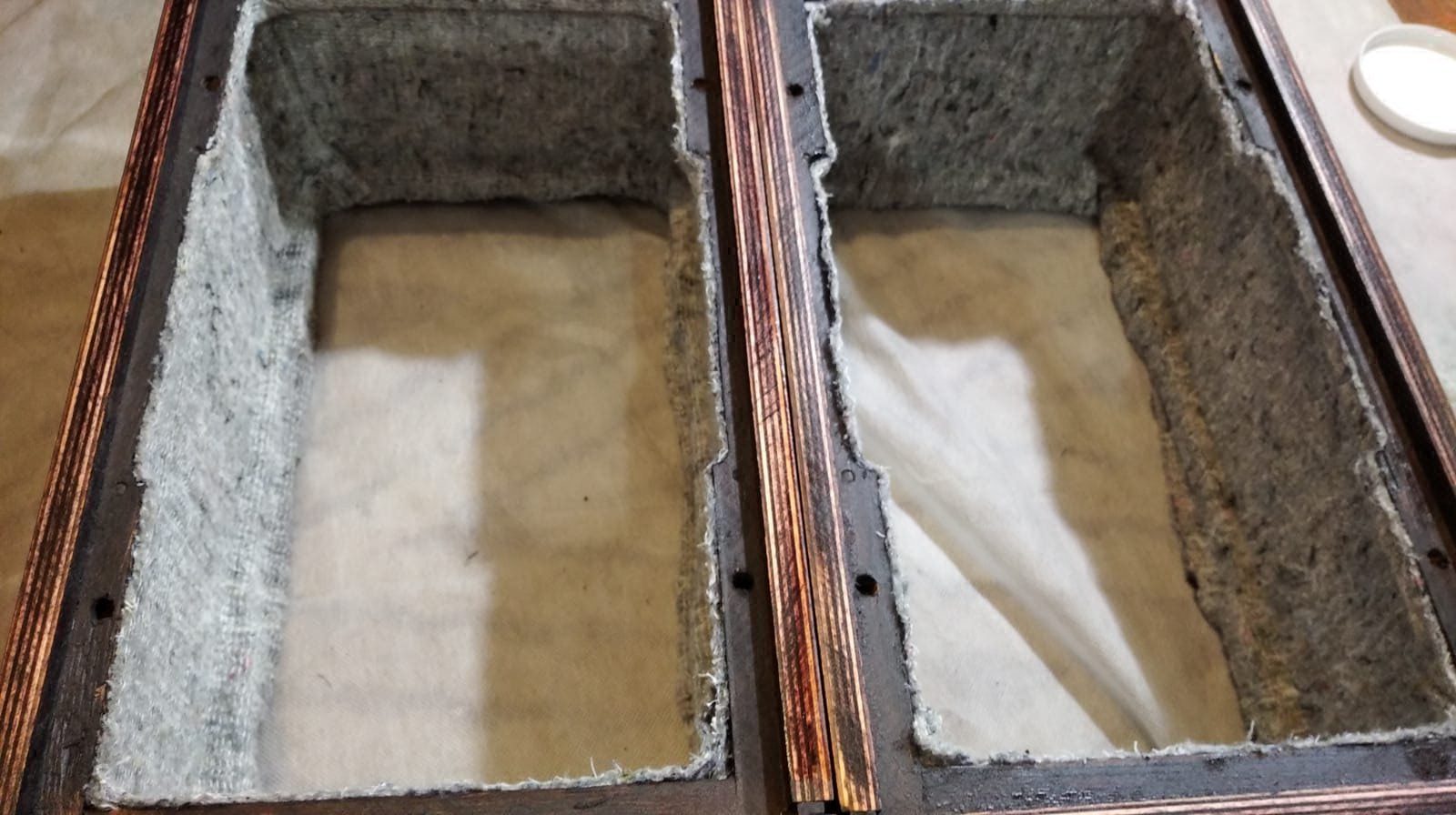

Оклеил хлопком внутри корпуса,спереди подогнал края пока клеил,сзади обрежу,когда высохнет.

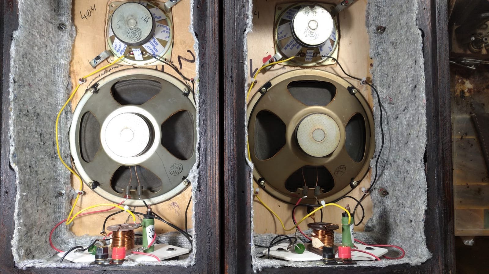

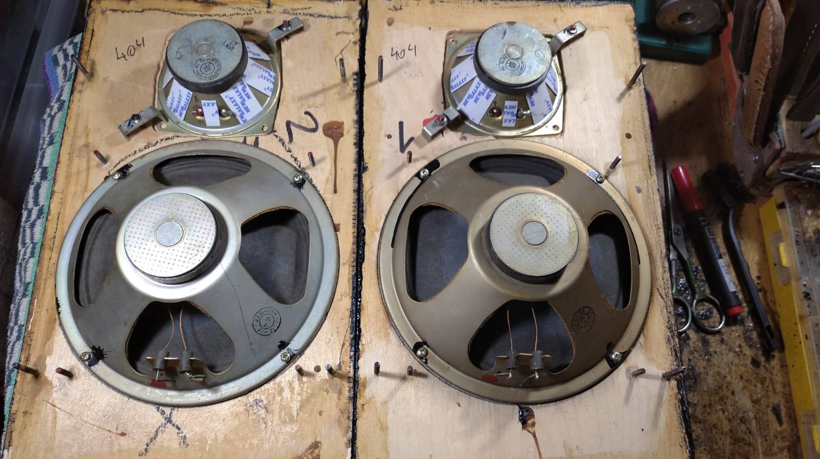

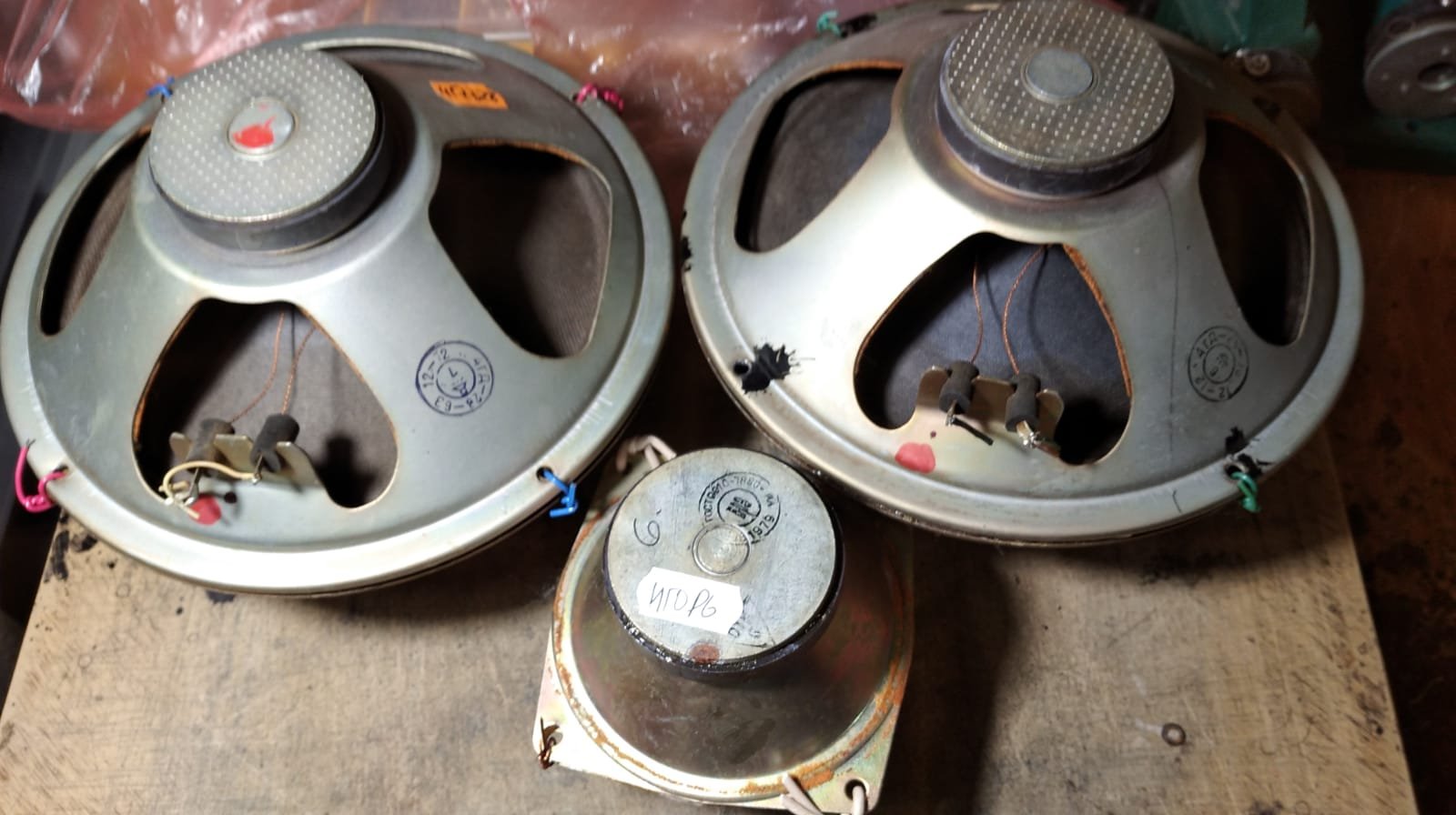

Надо вспоминать,искать, куда 4ГД28 от Урала и Романтики засунул...
Упдейд.
Нашёл динамики,надо ещё раз подключить,проверить.уже не помню,что и как там.
И пару 3гд31 от Игоря туда же пойдут.
Крепёж и остальное вроде нашёл.
    194.2 KB · Просмотры: 105
    178.7 KB · Просмотры: 135
    334 KB · Просмотры: 116
    161.8 KB · Просмотры: 128
    309.6 KB · Просмотры: 119

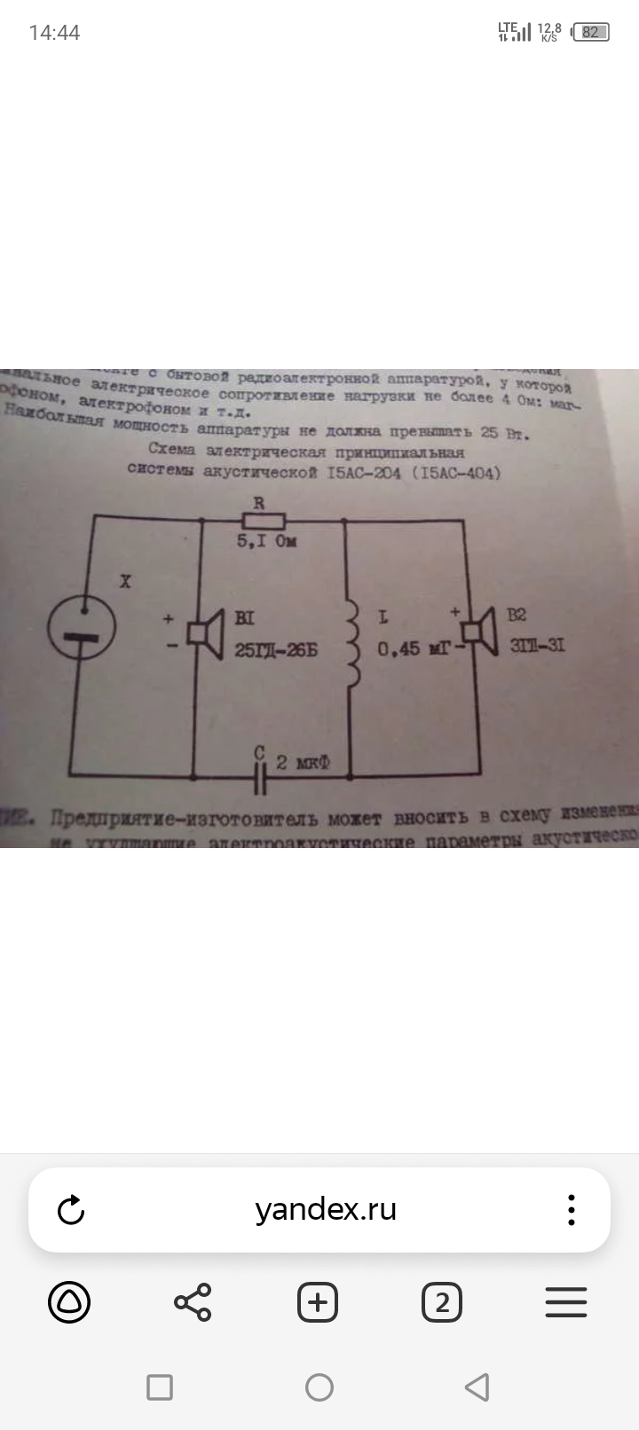

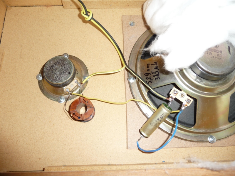

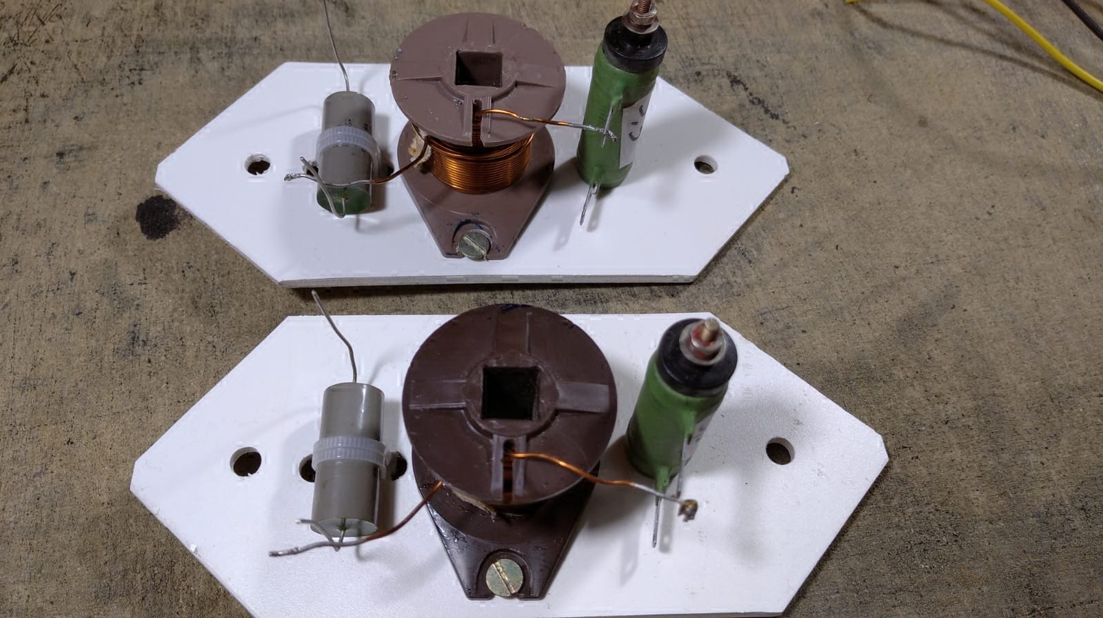

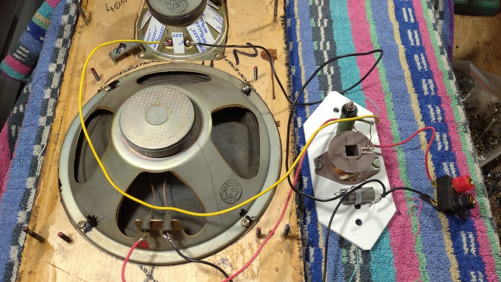

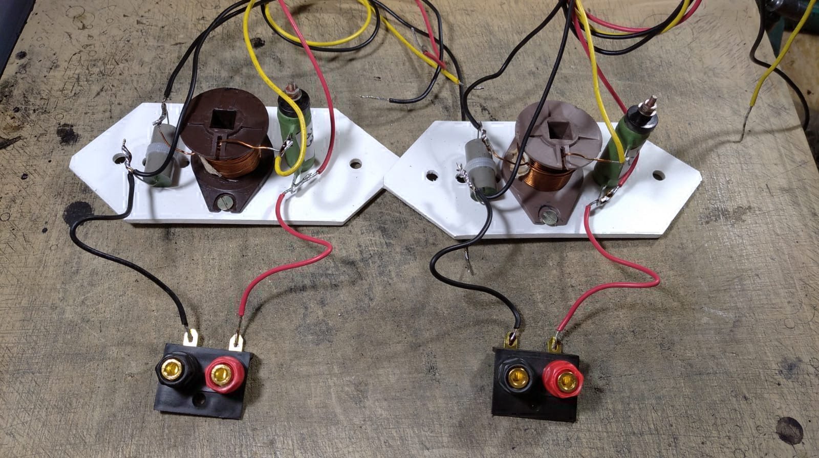

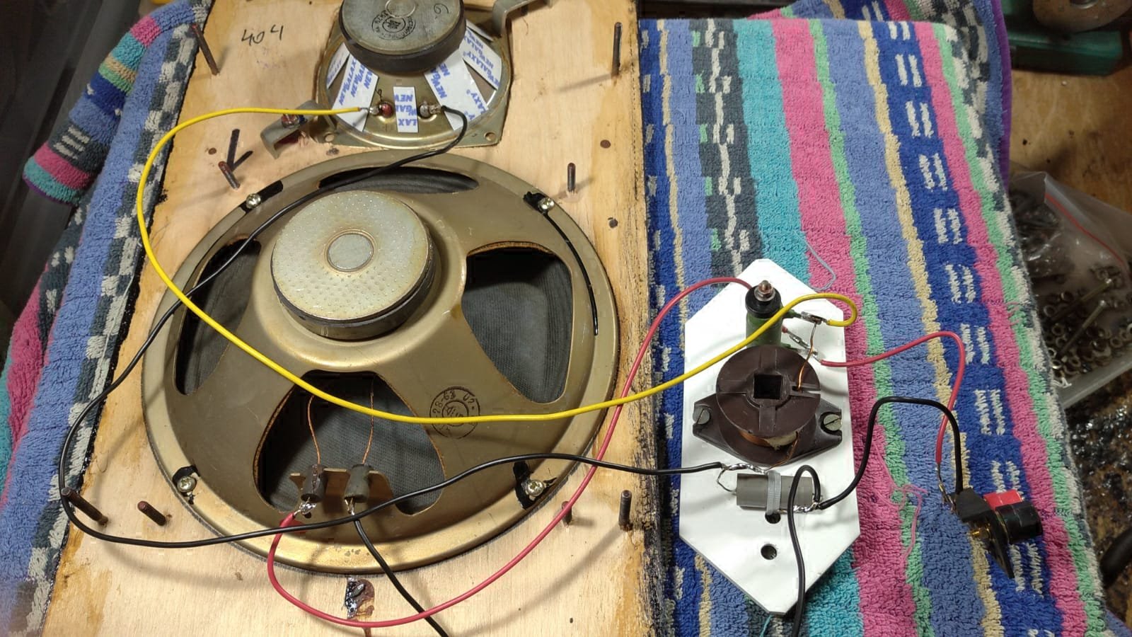

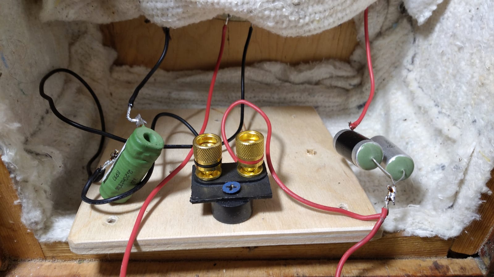

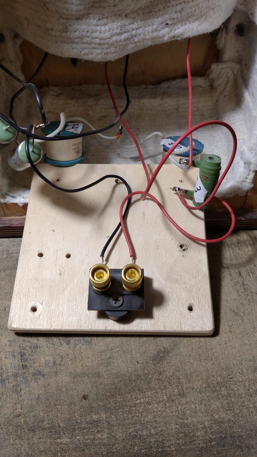

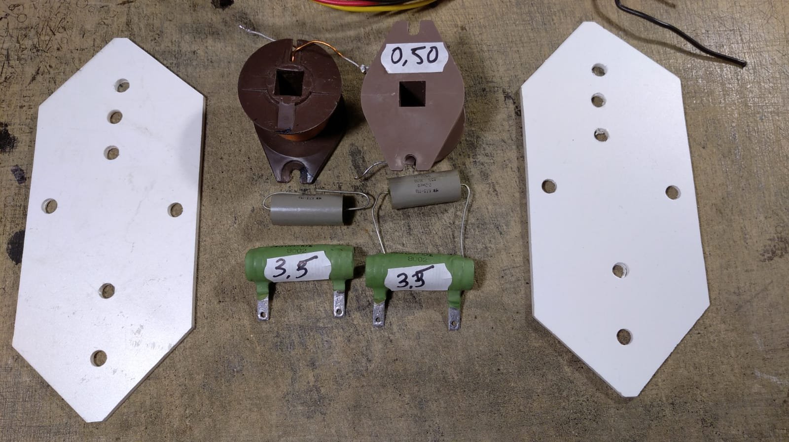

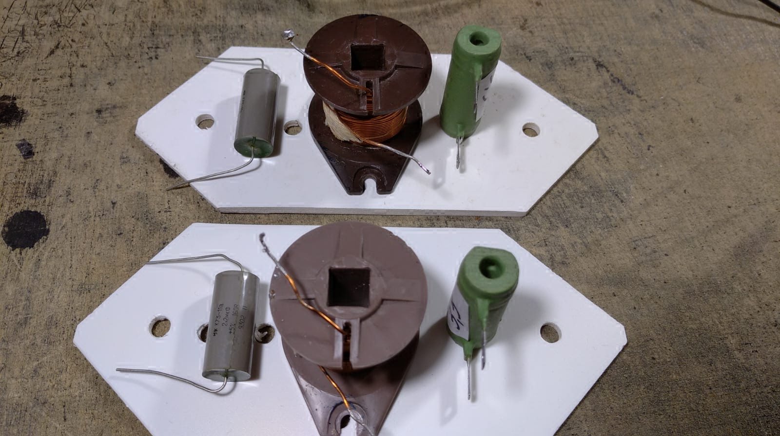

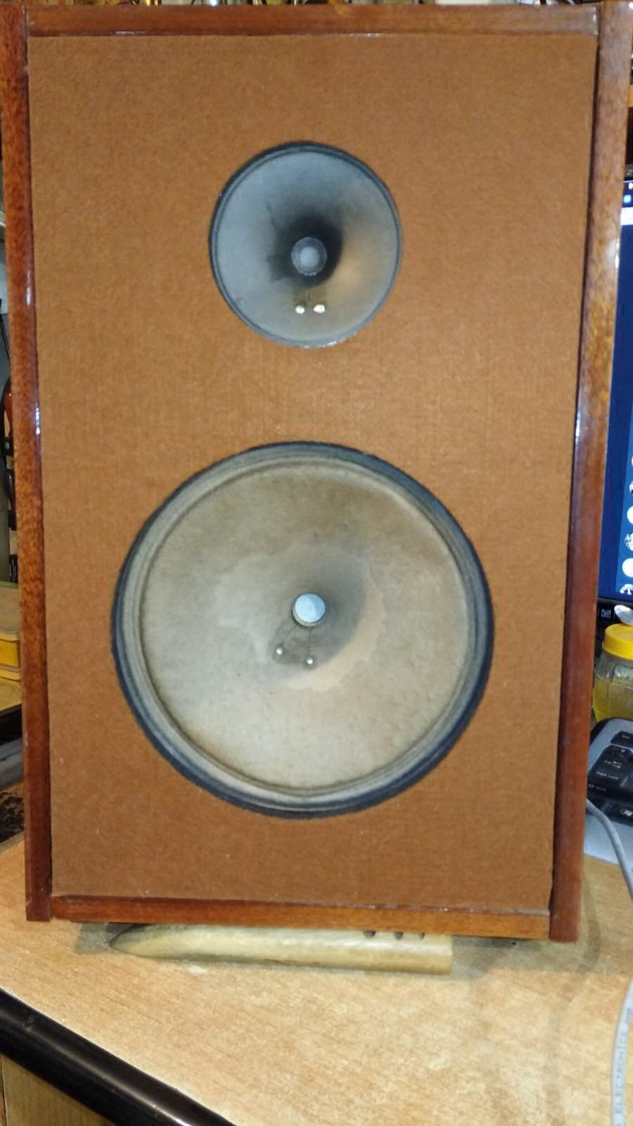

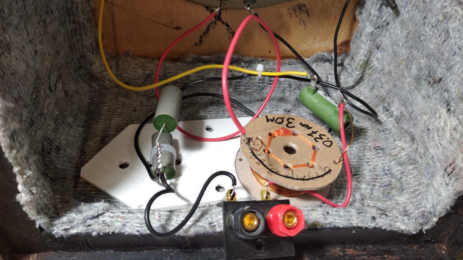

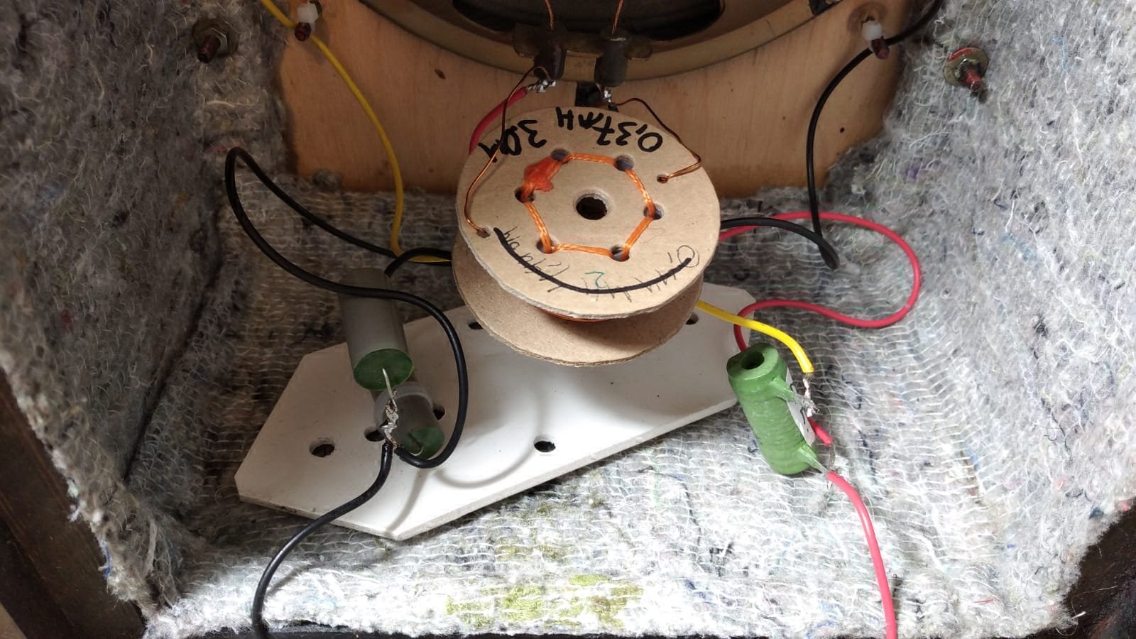

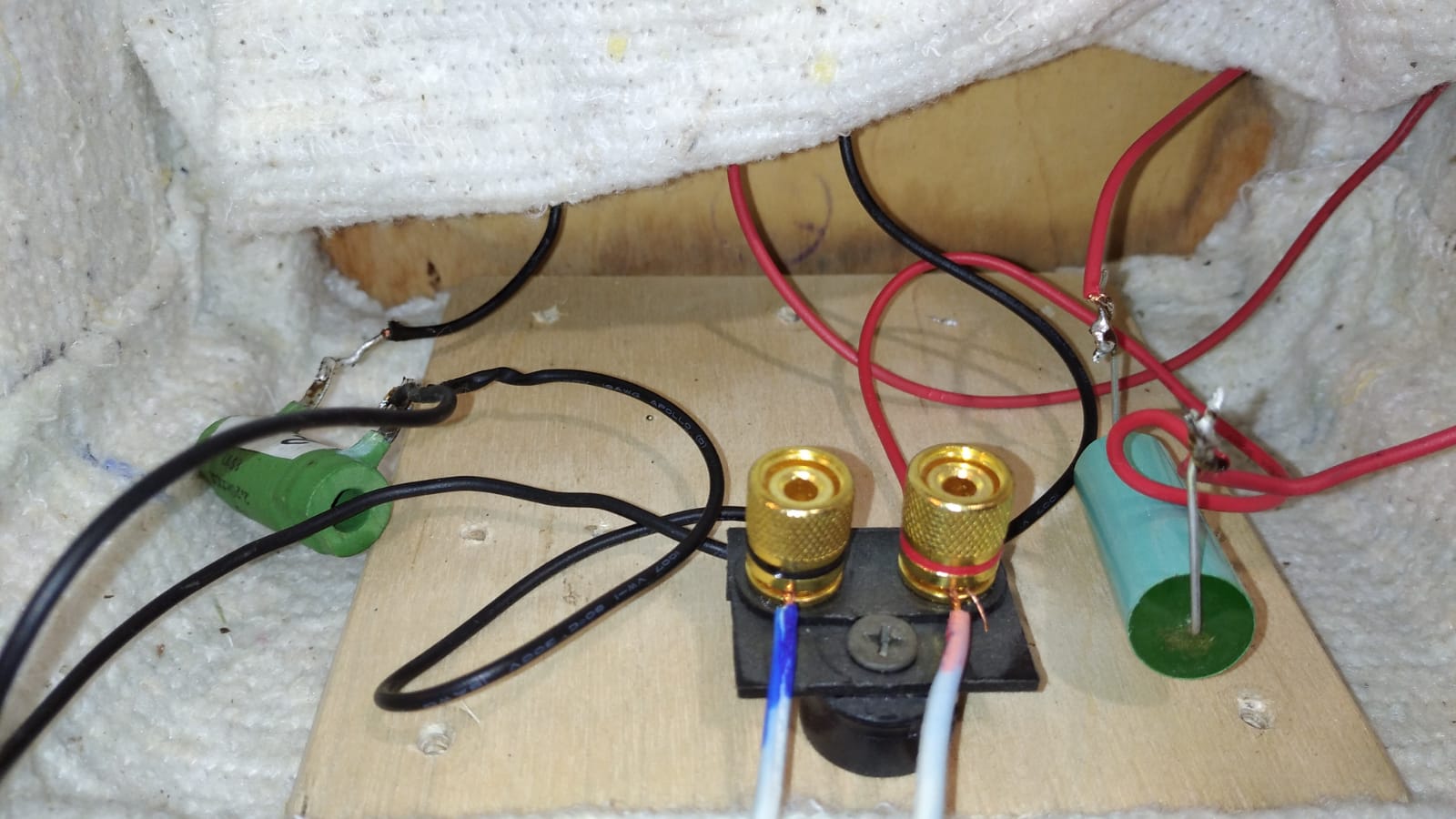

Сегодня ночью как бы выпал выходной.Решил собрать до конца.
Схема фильтров такая же ,как и прошлый раз.только конденсаторы другие и на 2.2мф.И резисторы по замерам 3.5, а не 3.3 Ом.
Звучат хорошо,даже по ощущениям лучше -мягче чем мои первые.
Возможно тут диффузоры от времени порыхлее,хранились радиолы в сарае,заметно воздействие влажности внешне.
Может кондеры другие,катушка не двойная ,а одинарная,а может и всё вместе.
Главное результат хороший.4гд28 ,как всегда радуют звуком.
Сейчас слушаю на джазе.
Спасибо Игорю Мешину за пару 3гд31,поучаствовавшим в этом проекте)
Упдейд.
Что ещё интересно,отключил селейшн Ф-15,на прослушивание вместо них подключил.
И никакого дискомфорта по качеству звука. 4гд28 играют на средних очень похоже на Селестион.
Ну помягче конечно.
И учитываем что нет НЧ столько и более высоких и чистых ВЧ.
А средние очень хорошо прям.

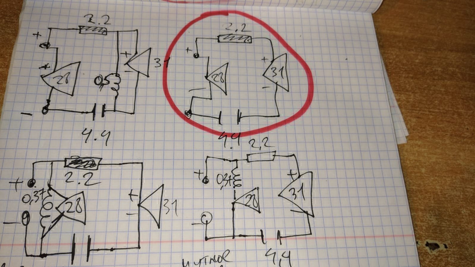

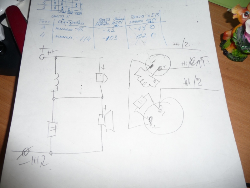

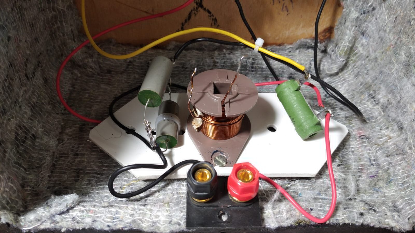

Сегодня как раз должен друг из Москвы быть проездом в Анапу,кому колонки я собирал чёрные 404е.
Должен около 12 подъехать,уже выехали.
Ну и я решил,посправить там фильтры(чтоб не потерять лицо,хотя ему и с фильтрами от 404 нравился звук) на последнюю версию,что в рыжих МАС,ну и заодно попробовать по советам,катушки подключать к 28.
Резисторы у меня остались только 2.2,ну и с ними в принципе эти хорошо зазвучали.Ну в них и динамики посвежее 28е,у них лучше отдача.
Сравнивал сначала с рыжей,и по мере изменения схемы уже чёрные с чёрными.И эталоном периодически.
Потратил на всё 4,5 часа времени.
Ну на картинке схемы которые пробовались.
Катушка параллельно 28,сильно прибила звук и отдачу,не вариант.
Последовательно,получше,даже немного прибавилось низов по ощущениям,но может это просто эффект от прижатой верхней середины.
Речь стала менее разборчива,на верхах инструменты потеряли яркость.
Так что вернул к старой схеме назад,только с резистором 2.2,она обведена.
А ,да.В этот раз настраивал и слушал уже через Маранц-75й,а не через Электронику -044,она сама по себе окрас имеет небольшой по яркости,и это мешает.
Маранц же,ну может максимум немного теплит звук.И то я не уверен.Очень ровное звучание у них.
По крайней мере не в пустую время провёл,хотя мог бы и сразу собрать ту схему что оставил.
Было интересно попробовать и понять влияние катушек на звук в схеме.
Мне так лучше запоминается.

Кстати колонки звучат замечательно,даже не хочется выключать.детально,чисто,голоса замечательные,прозрачные верха.
Есть конечно чуть призвуки от несовершенных динамиков,но если честно,если направлены колонки хорошо,то совершенно внимание не заостряется на них.
Каждому своё.
Попадались мне подобные по звучанию. И басок, и все дела. Но волюмэ на них никак не навалить.
Слабенькая 8" ШП и бумажная пищалка. Последовательный фильтр. Поменял их на пару электролитов 6800,0х450v. Для намагничивалки.
Посмотреть вложение 39341 Посмотреть вложение 39342 Посмотреть вложение 39343 Посмотреть вложение 39344 Посмотреть вложение 39345
Да,для негромкого комфортного вечернего звука.Для этого и делались. Особенно хорошо вытягивают старые записи джаза 20-30 и т.д годов(там кстати ВЧ вообще до 6-8кгц в записях)и ещё очень хорошо слушать симфоническую музыку,та что была записана годах в 60-70,у меня есть фирмы Мелодия,там запись не очень,скажем так,важнее исполнение.Так эти колонки очень хорошо вытягивают звучание.Оживляют,делают поярче,светлее.
Намного лучше слушать,чем через обычные.
А на ВЧ зачем катушка? Тоже отдачу-верха прибить?Чтоб не орали?
Это последовательный фильтр
Катушка на ВЧ динамике срезает НЧ. Пропускает через себя все НЧ, что ниже расчёта.
Конденсатор на НЧ режет все ВЧ до расчётной величины. Пропускает через себя все ВЧ, что выше расчёта.
Но можно и наоборот. Катушка последовательно с НЧ (срежет верх)
Кондёр последовательно с ВЧ (срежет низ)
Понял,может попробую, должно пригодиться.
Хотя я тут про последовательные начитался уже в теме Ямахи)
Без знаний и расчётов тут делать нечего.
Но смысл понятен.
Последовательный первого порядка, что на схеме выше, считается абсолютно так же как и для параллельного того же порядка.
L=160*R/F
C=160000/F*R
L - mH
C - uF
R - Ohm
F - Hz
Для последовательного фильтра желательно одинаковое сопротивление головок и с запасом частоты каждой в области стыка. При несовпадении сопротивлений головок - расчёт можно провести опираясь на существующее.
L считать на R ВЧ головки.
C считать на R НЧ головки.
L=160*R/F
C=16000/F*R
L - mH
C - uF
R - Ohm
F - Hz
Для последовательного фильтра желательно одинаковое сопротивление головок и с запасом часты каждой в области стыка. При несовпадении сопротивлений головок - расчёт можно провести опираясь на существующее.
Спасибо за пояснение,сохранил в записную книжку)
Поправил сегодня и свои тоже.
Ещё и сравнил разницу,между 2мф и 3.9мф.
С 3.9(4.4 в других колонках) понравилось больше.Так и оставил.
Резистор 2.2 Ом.
Уже послушал и успел под них подремать.Отлично)
Щас надо закрепить детали на площадках и сами площадки внутри.
    200.8 KB · Просмотры: 95
    146.8 KB · Просмотры: 104
    143.8 KB · Просмотры: 102
С 3.9 (4.4 в других колонках) понравилось больше.
На слух как это повлияло, интересно?
Лично у меня писчалы от Ямахи от взрослых колонок с белыми НЧ/СЧ дифузорами и не новодёл Китай, засипели ((
Поменял кондёр на 3,3мкф отлично, мелодично! _hm_
По звучанию на 2ом от 3гд31 шло больше средних с картонным призвуком,женский голос становился грубым.
На 4ке(3.9 ) Вч становились чистыми,голос ясным. Так и оставил.
Моя цепочка: резюк 2ом/10вт, 3,3мкф/250в, катуха 0,30млг, ВЧ 10вт/8 0м. плюсом в низ. (ВЧ стоит на колонке в своём корпусе).
Стараюсь в пределах рекомендованные д.Сашей строить ВЧ фильтр подключая разные варианты пищалок, интересная штука получается ))
Я катушку в 0.5 мГн выкинул из схемы,она звук мутит.И совсем под другой НЧ шла.
Ширик играет без фильтра ,напрямую.
На ВЧ на - 2.2 Ом 7.5вт кажется и на + 3.9мкф.всё)
Позавчера привёз эти в другой дом,послушать,сравнить.
Очень понравилось,жена говорит,у них прозрачный летящий звук.
И вечером хорошо слушать и днём даже,хотя низов у них маловато,но звук очень приятный и живой.
За счёт больших диффузоров и хорошей середине,дают выигрыш по чёткости звучания у Селейшн Ф-30.
У Селейшн звук отличный,но даже они немного в таком объёме размываются,туда нужны короба побольше с диффузорами минимум от 20см...

Послушал их месяц на Кенвуде, вчера чуть доработал.
Оставался кусок холофайбера 10см толщины,вырезал куски по размеру,проложил ещё слой синтепона и потом холофайбер вровень с корпусом.
Этим сделал звук ещё почище и убрал небольшие призвуки корпуса.
Так как Кенвуд слушаю с ТК,он НЧ добавляет только там, немного подгуживали.
Теперь лучше ещё стало.
    79.5 KB · Просмотры: 47
    87.2 KB · Просмотры: 46
    99.9 KB · Просмотры: 51
    84.6 KB · Просмотры: 54
