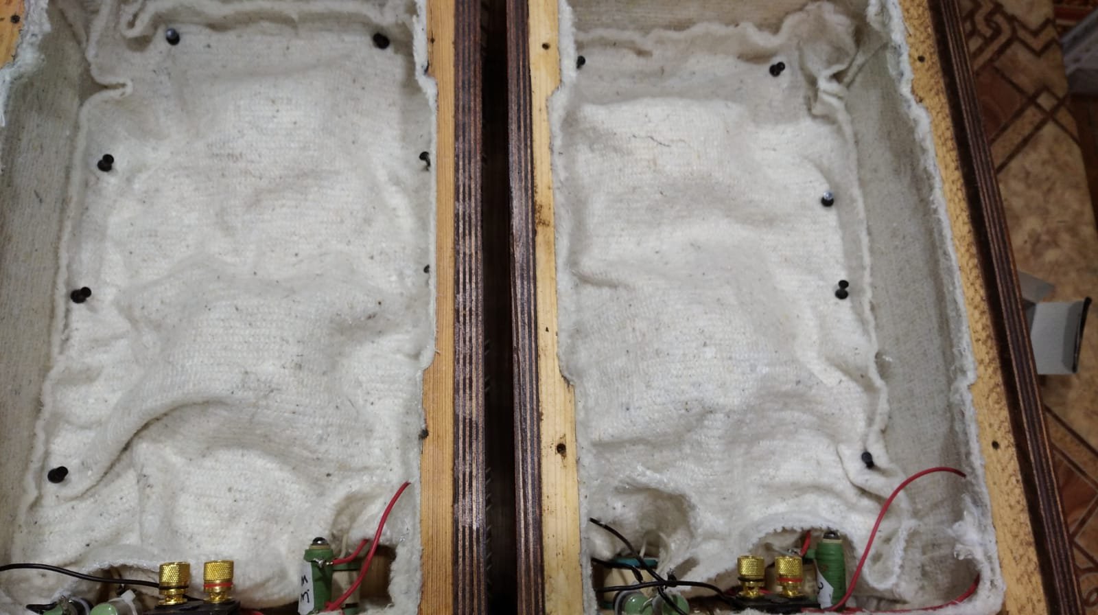

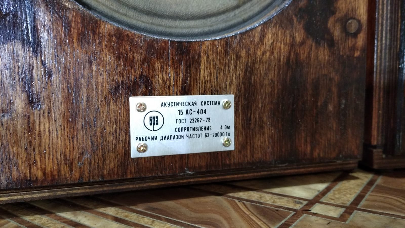

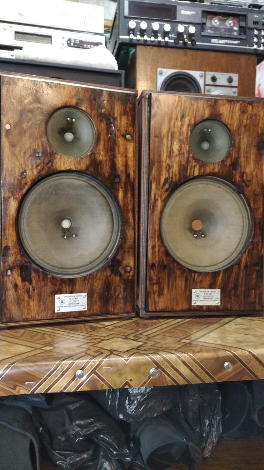

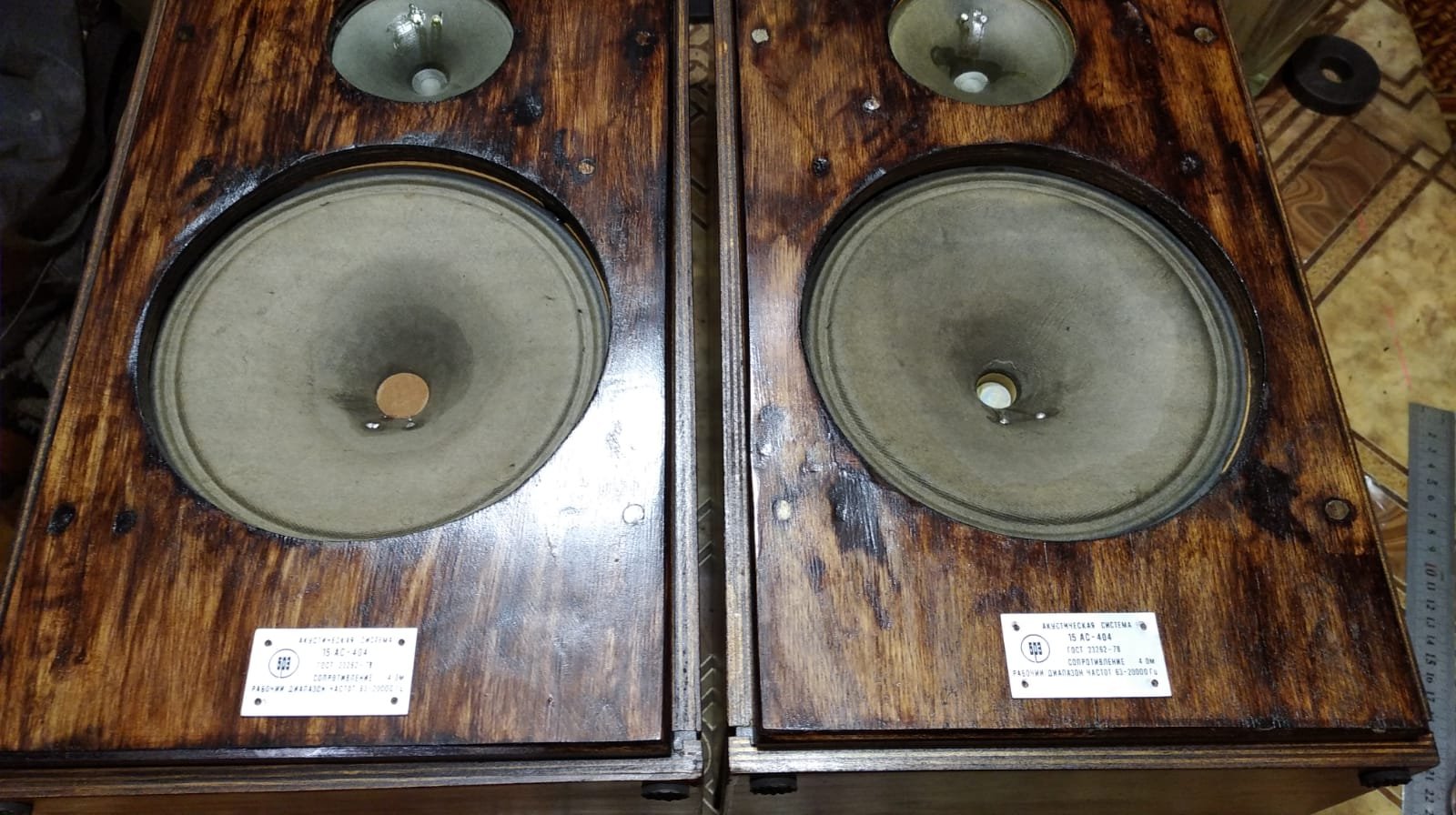

Вчера смотрю на мои 404е,думаю,что то не хватает.Снял шильдики с новых 404х,сейчас приложил.смотрится приятно и будет честно,если их поставить на видное место) Да и некий шарм придаёт.
Подобрал винтики небольшие желтоватые,поставил.
И изнутри хлопковую ткань что у меня от излучения задней части диффузора лежит,закрепил канцелярскими кнопками.а то колонки когда берёшь или переворачиваешь,выпадает часто.

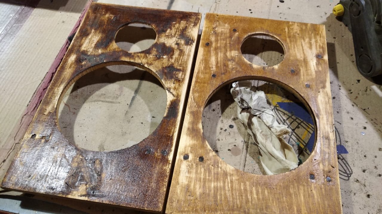

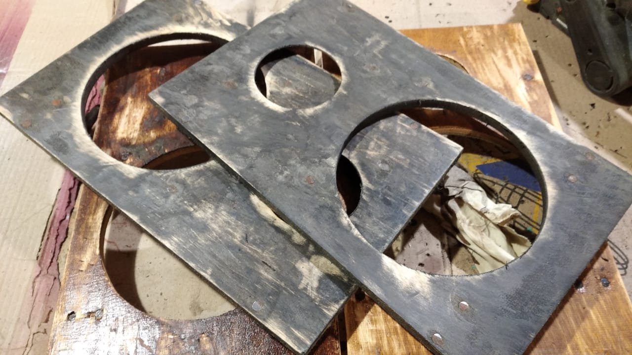

На 404й как всегда вся передняя панель намазана резиновым клеем который не счищается даже шлифовалкой,нагревается сбивается в комки жёсткие) Ацетоном размачиваю,почуть слазит.Надо ещё бутылку купить.
От МАС-1 чёрные,там получше слазит,да и в чёрный буду красить наверное,не страшно.
На автомобильную резинобитумную антишумку мебельный кожзам, винилис или ткань мебельную, диванную, карпет тонкий. Не? И отдирать ничего не нужно. А карпет на фейсе хорошее дело сделает. И видок зашибись.
Не,не хочется.Я и натуральной кожей могу.Уже делал.Лично мне не очень.Дерево люблю,лак.Просто морилку даже.А все эти ткани,кожзамы,плёнки,автомобилями и мебелью отдают.Как то не так)
