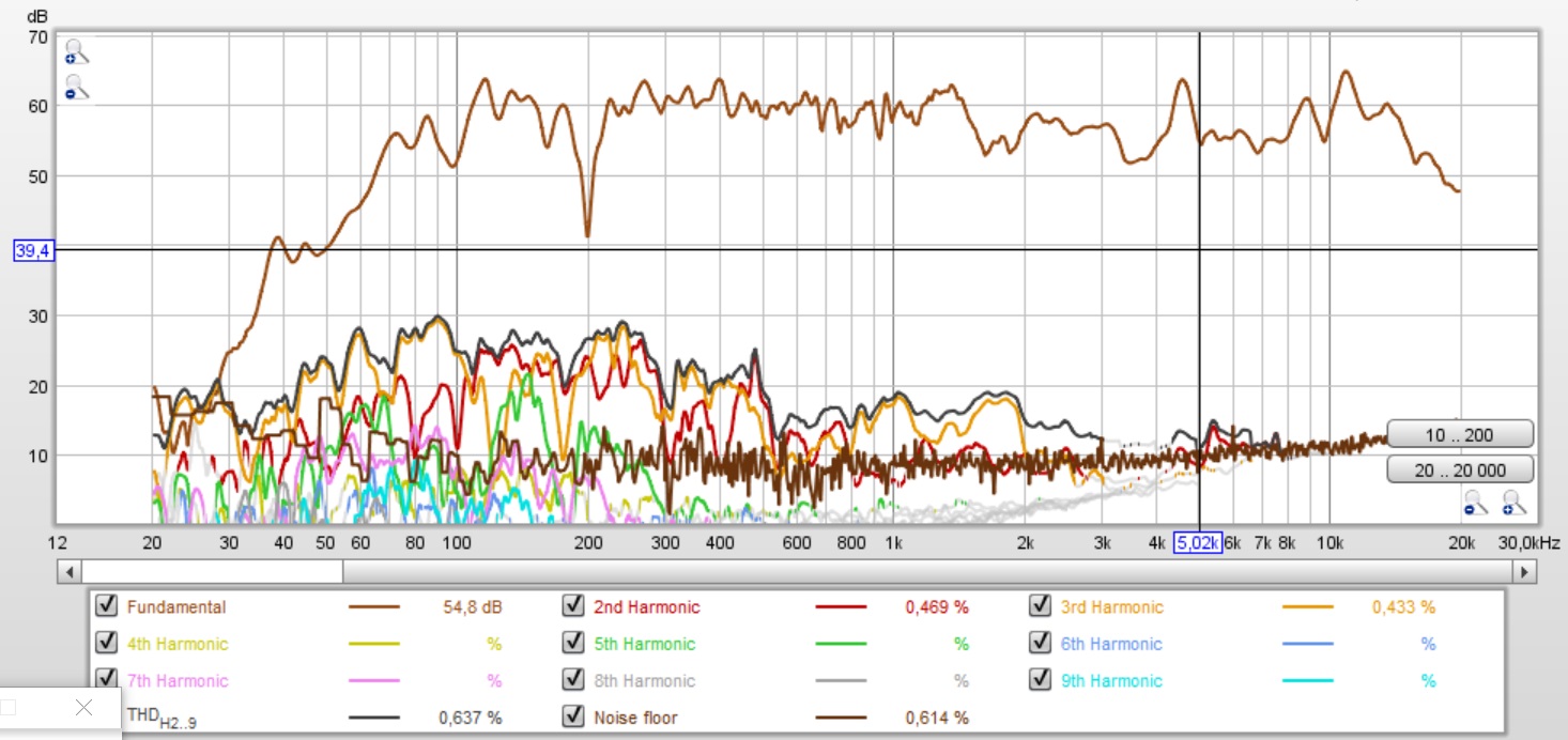

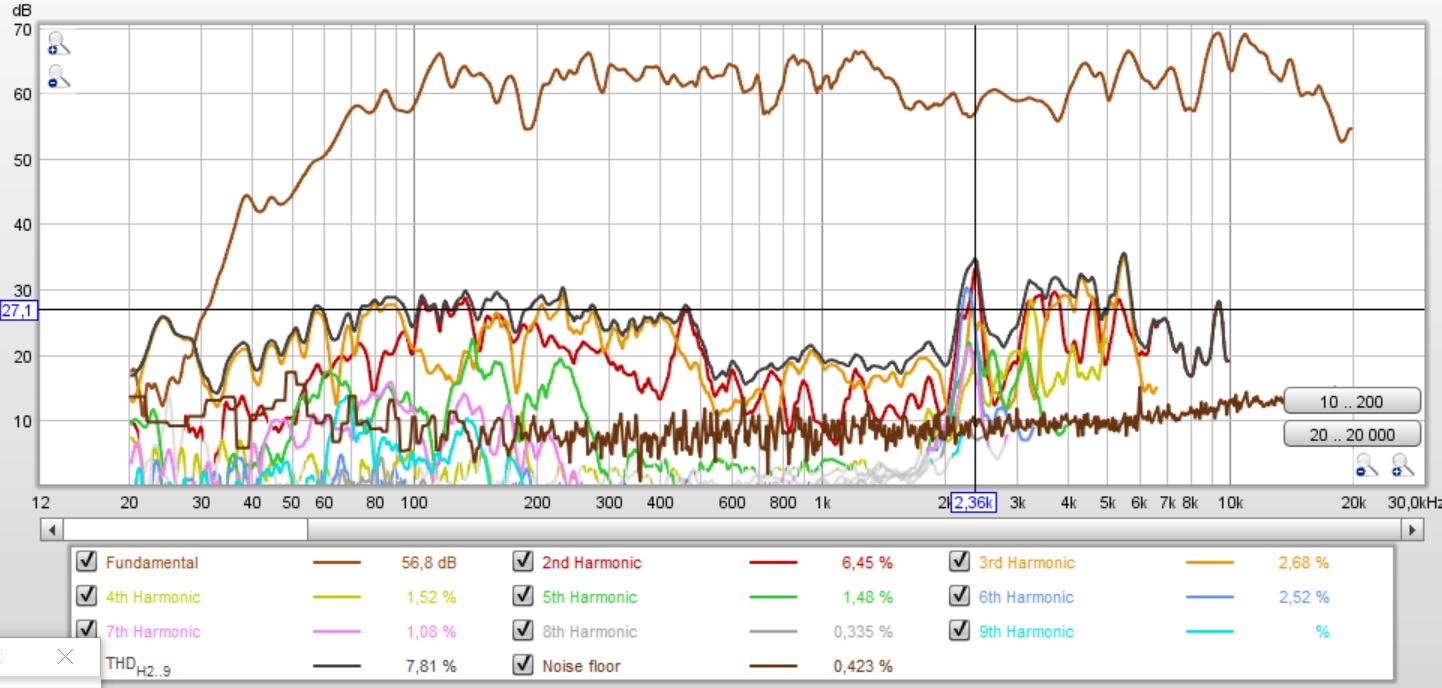

Да, вдогонку. Стало интересно, чего же я раньше не замечал такой гадости у 3гд31. А вот отчего -
Согласитесь, 8% искажений - это очень дофига. Определил методом затыкания подушкой виновника. Она, пищалка. Не стал разбираться в причинах, заменил на другую от другого донора.

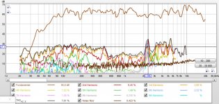

Так много лучше. Беру свои слова обратно насчет 3гд31. Но нахваливать их звук не стану, ну плохие они....не нравятся совсем.

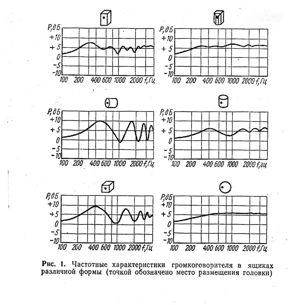

По-моему, эти картинки не обошли ни один учебник по акустике, журнал Радио и научпоп брошюры.

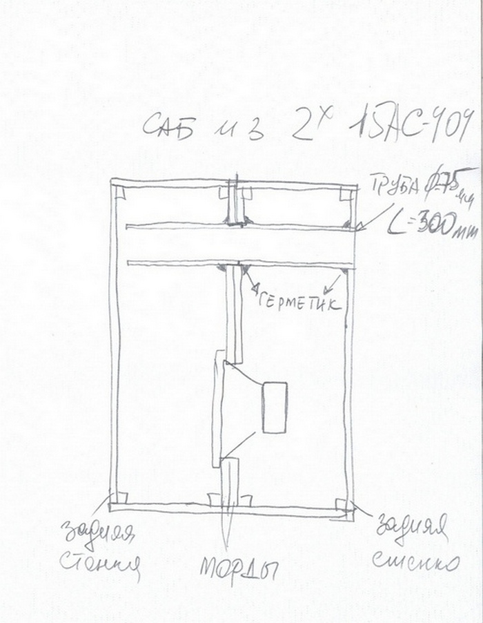

Была у меня пара таких 15АС-404. Переделал их в саб бандпасс четвёртого порядка засунув туда мерседесовскую восьмёрку.

Если вдруг у кого заваляется пара корпусов от 15АС-404 и понадобится недорогой автосабик, повторите
Там даже мудрить ничего не нужно. Колонки мордами стягиваются по совпадению отверстий. Соответственно должны совпасть и боковинки. В отверстия для 3ГД-31, у которых диаметр 85 мм вставляется картонная труба длиной в 300 мм. Зазор между внутренним торцом трубы и стенки напротив достаточный. Я собирал трубу из двух картонных шпуль от фотоплёнки Кодак. Длина которых 150 мм, внутренний диаметр 75 мм и наружный 85 мм. С такой трубой частота настройки оформления попадает в 55 Герц. Для багажника авто самое оно. Проверено в трёх легковушках. ВАЗ 2147/Масквич 412 и Волга седан. Лучше всех реагировала четвёрка. Динамик 25ГД-26Б как бы и неплох, но когда установил в корпус Мерседесовскую восьмёрку, всё сразу стало абгемахтно. Выменял на него акутику 25АС-128.

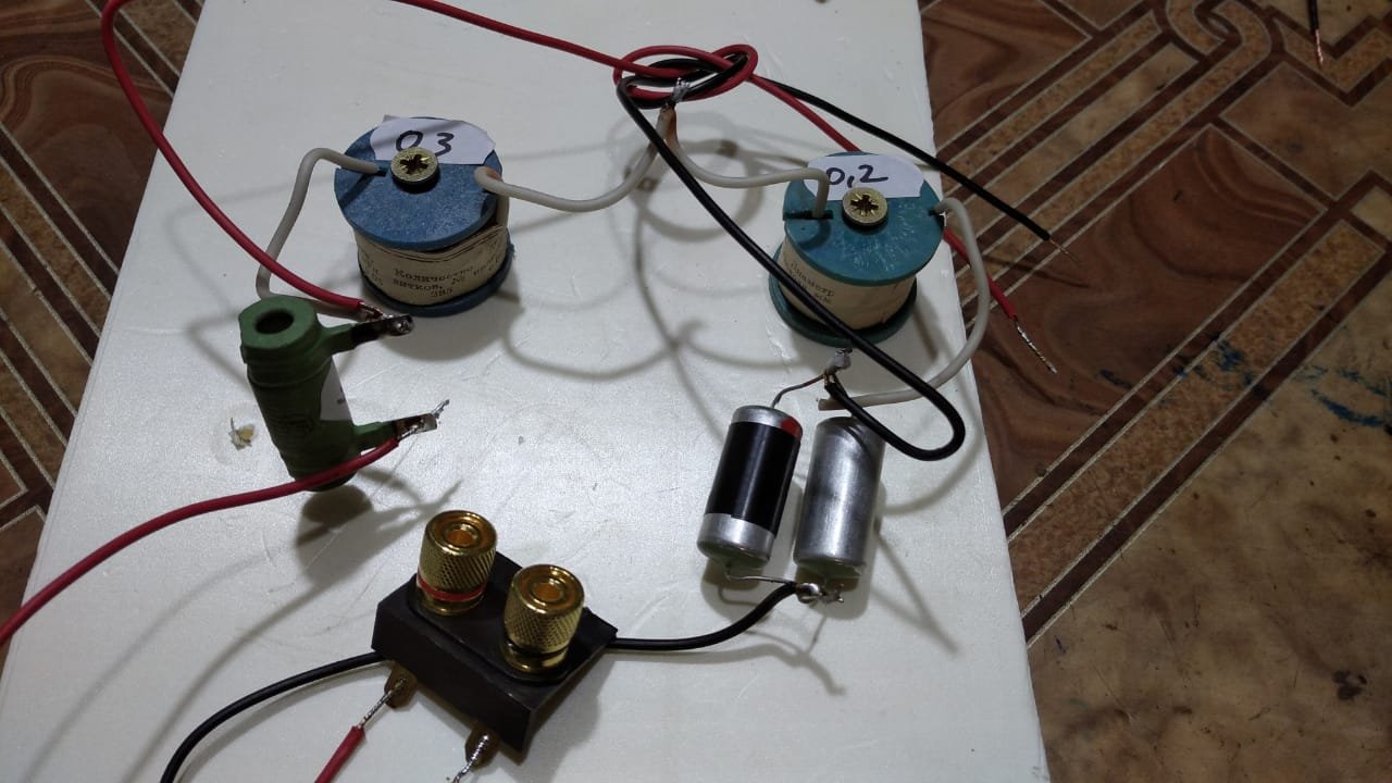

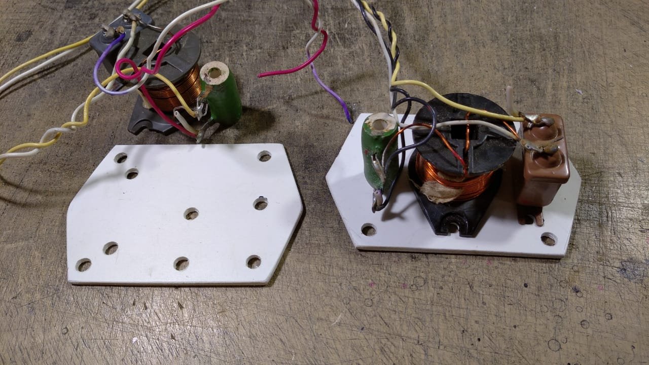

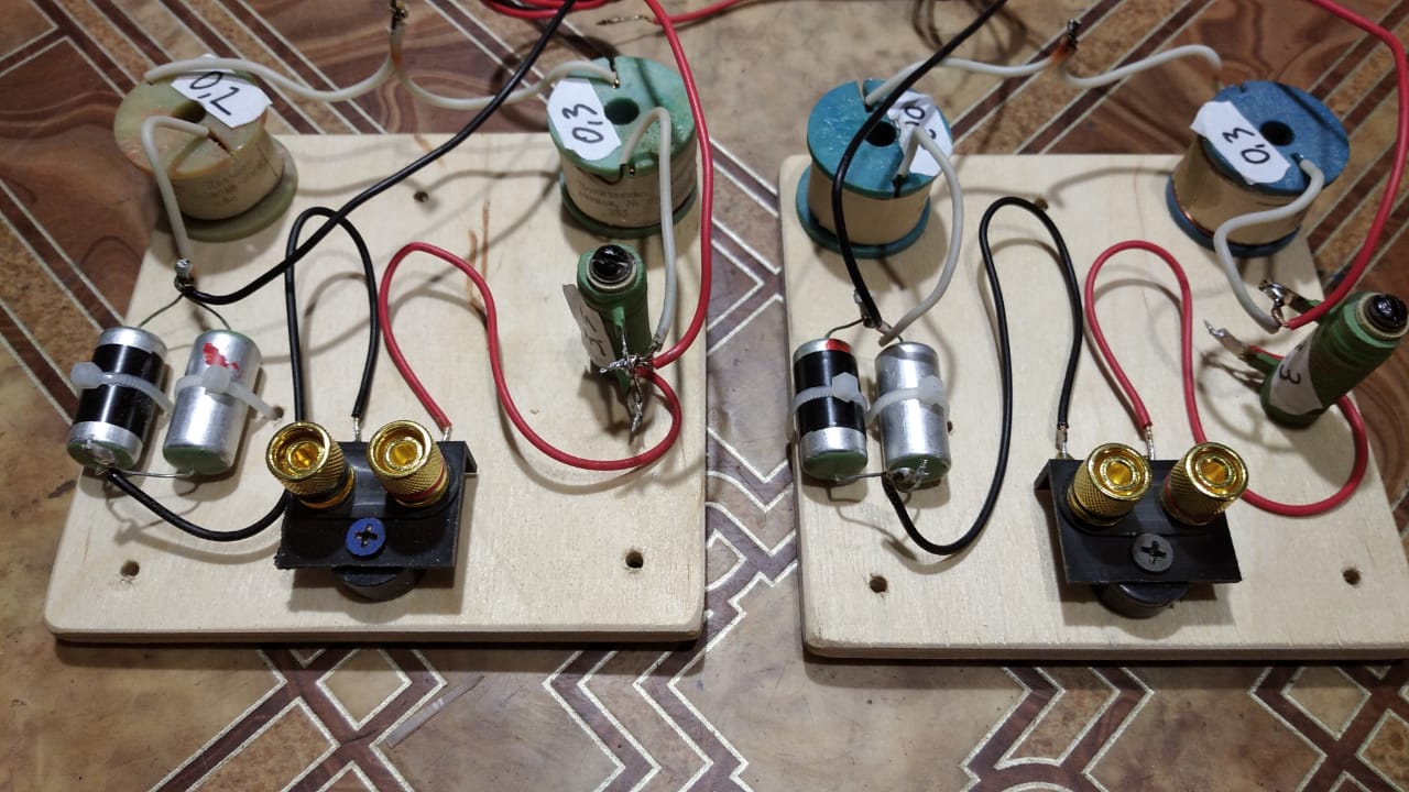

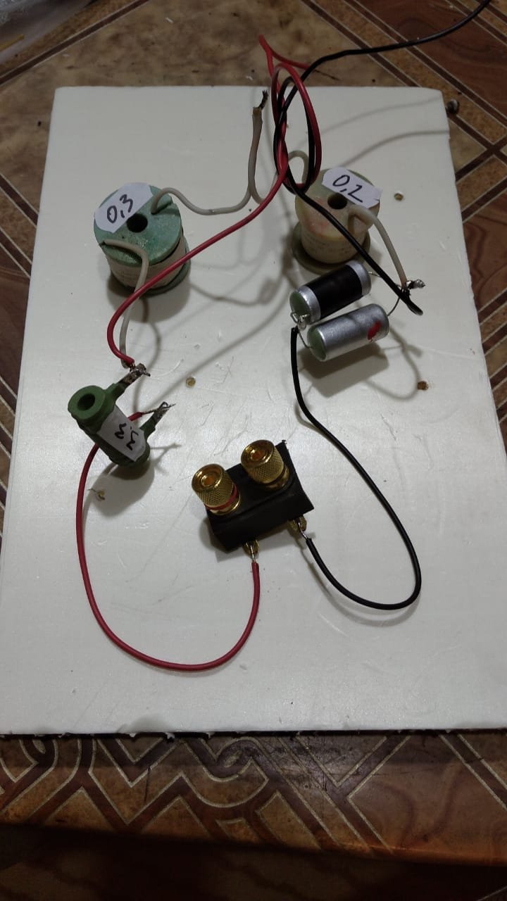

Собрал фильтры.Начал с 404,тут попроще) Вместо временной монтажки кусок полистирола,удобно шурупы втыкать,чтобы элементы не двигались с места на место.
Надо вырезать подложку,прикрутить и можно размещать в корпуса и припаивать динамики.От 28х там свои провода внутри идут.Только припаять по месту.
Очень приятно паяльником на 80 Вт работать,всё облуживается и монтируется очень быстро .
Жалко. Я использую огрызки толстого упаковочного картона.
Протестую. Это позор для инновационного 21 века.
Паяльники от 40 Вт и выше должны быть запрещены законом - они не зелёные. Вот Хрета Тундра до вас доберётся...

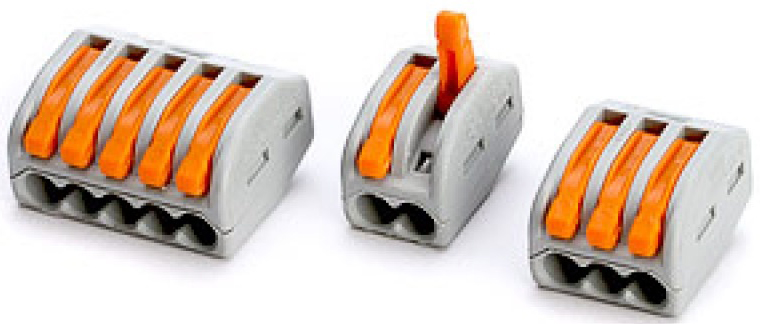

При настройке хотя бы двухполоски удобно пользоваться крокодильчиками (они же зелёные, Хрета одобряэ). Часто надо прослушать - промерить отдельно НЧ и ВЧ динамики, с крокодильчиками это проще всего, проще поменять фазу.
Проще подцеплять параллельно конденсаторы при настройке - быстрее, паяльник не нужен. Использую и колодки под винт. Пока идет настройка-прослушка всё это очень помогает.
Да это тоже остатки и огрызки.
Ну что с больного человека взять,пусть ругается...
Да,это всё есть.Просто схема рабочая,думаю обойдётся)

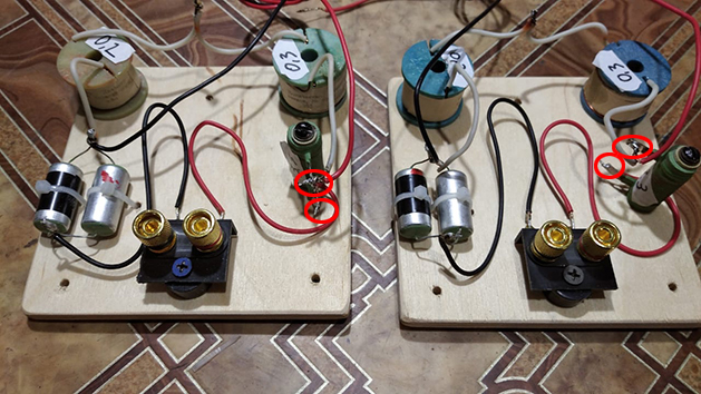

Подобрал фанерки,разместил,закрепил.Можно инсталлировать.Но сначала надо ещё проставку или как то придумать,чтобы ВЧ поставить.Чуть позже.Ещё планирую на 109ю собрать,пока полураспаяно всё по частотам-блокам.

Ув.Владимир, при пайке, заворачивайте/загибайте концы проводочков вокруг ламелей, и "пенпендикулярно" к дырке не паячте.
В дальнейшем, через ХХ лет, "головняка" не будет.
Стараюсь,там где отметили,провода в скрутках,не пролазят в отверстия,только кончики.Стараюсь вдоль к спаиваемым поверхностям прижимать но не везде удаётся.
Толстоваты соединения.
Лишнее вообще стараюсь откусывать.А там ещё припаивать ШП надо будет.
Собираю уже на облуженных проводках.Их особо не поскручиваешь)

Стараюсь к спаиваемым поверхностям прижимать но не везде удаётся.
Помнится в институте нас учили, что в пайке главное... крепление выводов деталей, чтобы "и без олова контачило и держалось". Может это было частное мнение преподавателя, воспитанного на лампах, сейчас все больше SMD, но какое-то рациональное зерно есть.
В колонках постояннная вибрация...
Я паяю крепко,чтобы олово было на всей открытой части соединения,но стараюсь чтобы капли и сопли не висели.По возможности убираю лишнее,проверяю на крепость соединения.Но это уже и сварочные навыки тоже сказываются) Плохо припаялось,или вижу что мало,добавляю,переделываю.Но без фанатизма.Иногда есть такие места,что не подлезть,поэтому там да,главное чтобы крепко держалось и не коротило ни с чем.
За сегодня уже 4 доски с распаянными фильтрами собрал,ни одно соединение не отвалилось,хотя выставляю,расстанавливаю детали ,и гну провода в нужных мне направлениях.
Да, за лишний припой ругали. Слой должен быть тонким, но блестящим и хорошо цепляться за поверхности.
Я в радиокружок в Доме пионеров ходил,когда было лет 11-12.Там тоже учили правильно делать,вот и отложилось навсегда.Хотя и не особо долго занимался.С тех самых пор и осцилограф очень хотел)Загадочный экран с синусоидами.Вот он ко мне и едет уже,Андрей отправил...

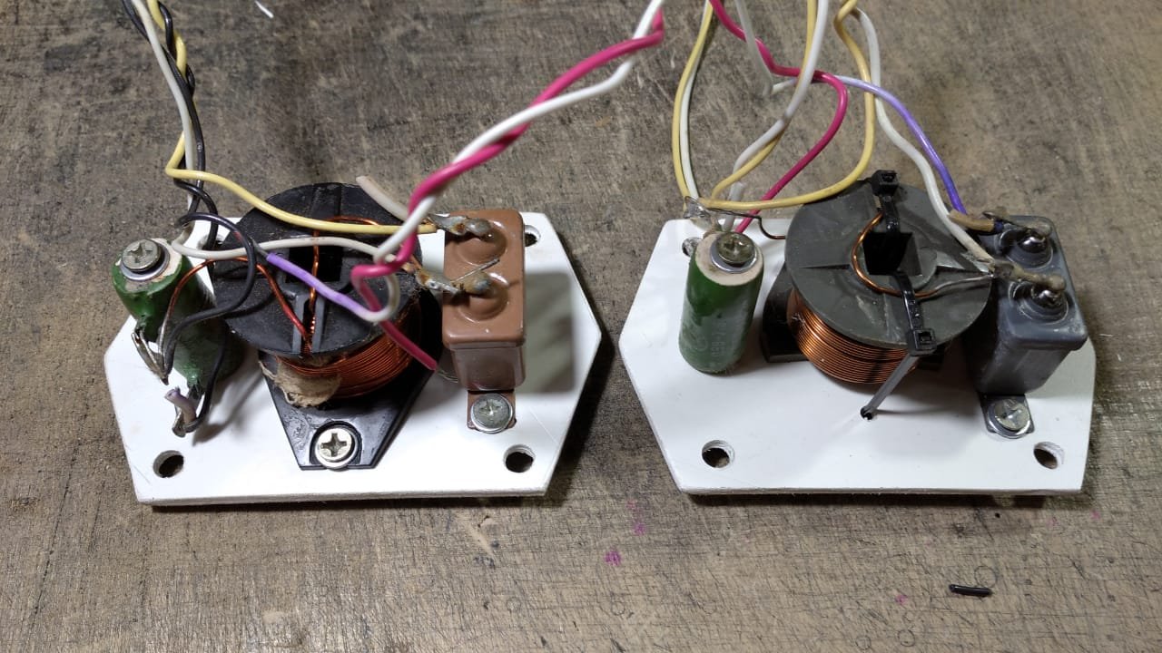

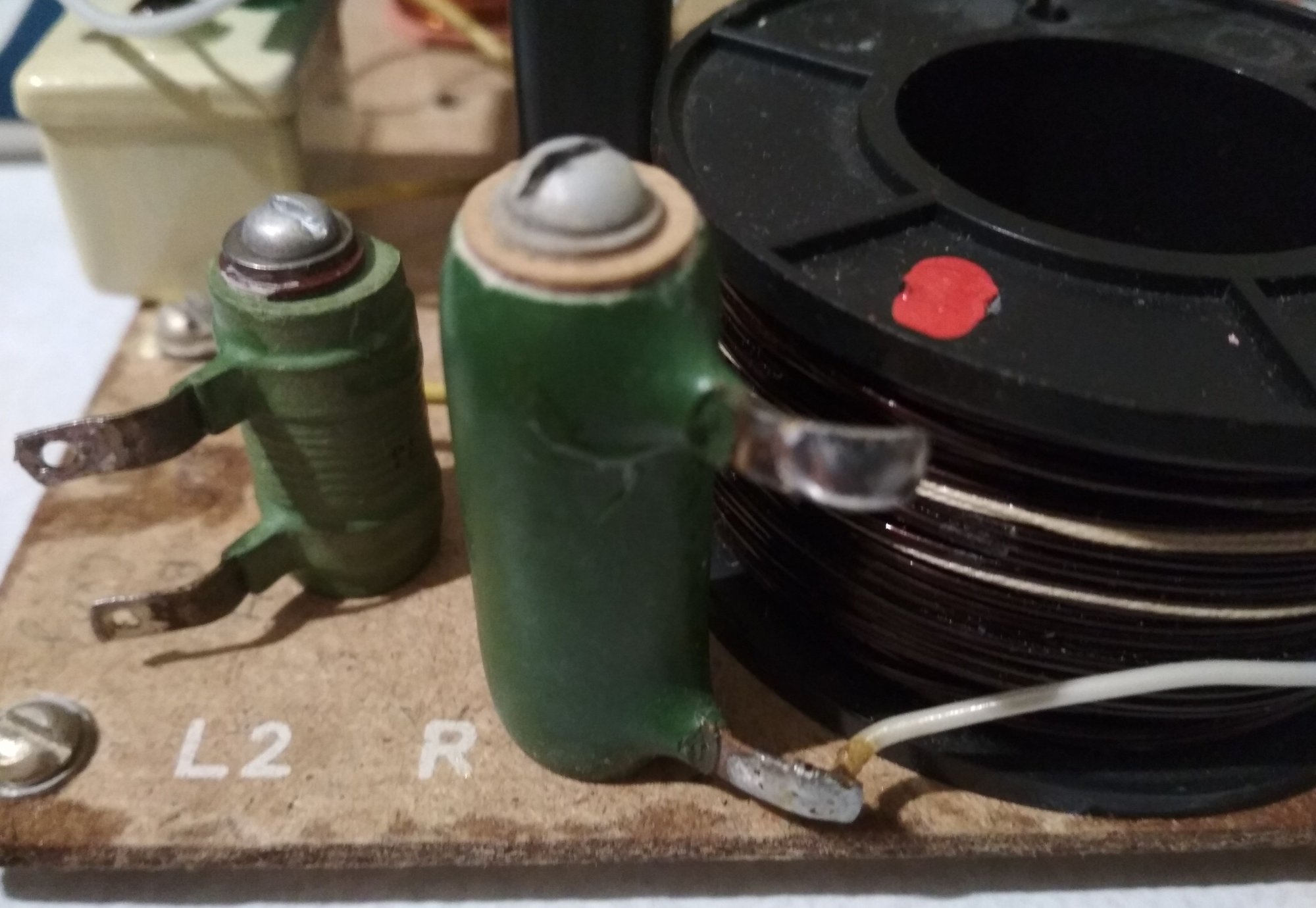

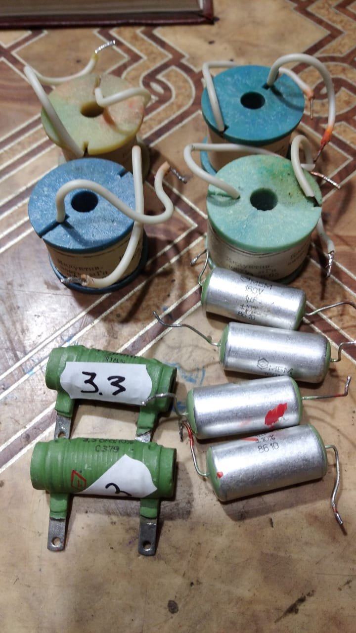

Почистил фильтры и заменил у них площадки страшные.Теперь симпатично) Ещё контакты пропаяю по новой.
У одной катушки основание растрескалось,частично развалились,закрепил катушку стяжками.
Владимир!
Не моя вахта Вам советы давать, но если фильтры останутся как на фото, то под стальные шайбы можно ещё толстую картонную шайбу пристроить. Так крепились такие же резисторы в фильтре 25АС-033. Боялись расколоть что-ли? (Резистор начнет греться, потом удлиняться, а там шайба стальная! -- лопнуть от напруги могет :)!)
Drakonian
5 Май 2021
4,499
2,357
109
СССР
Воронеж
Владимир!
Ага.понял,учту когда крепить буду от 109.
Там основа вспененый пластик,легко мнётся,если что,просто чуть сдавит его.Если есть возможность подкладываю что то типа резинок плотных.
С
Сергей ДВ
Ничего не надо делать, сами же ответили. Плата фильтра - мягкий пластик. В заводских фильтрах компенсатором расширения работает фанера, на которой смонтирован фильтр.

Добрый вечер, Владимир!
Народ после одного предложения (про напругу) смайлик не заметил и стал комментировать.
А если серьёзно, но на оргалитовой плате фильтров для 25АС-033 резистор в НЧ звене крепили именно как я сказал (болт, стальная шайба, потом шайба из прессованного картона -- на обеих платах). Есть и фото.
Да,и я подумал,откуда там нагрев такой.Нет понятно,в АС крупных и мощных,типа концертных и динамики бывает загораются,а в бытовых то и тем более маломощных,не думаю)
Да,картонные тоже виде,когда разбирал что то дохлое.Да и сделать из самому,без проблем,у меня пробойников полно,как и материалов разных.
Кртонки подкладывали,чтобы просто чувствовать лучше ,когда затянуто а когда нет,чтобы именно от давления от стальной шайбы при затяжке не лопнул корпус.

предположу: картон нужен нивелировать неровности керамического корпуса резистора , иначе неравномерное давление и хрусь.
