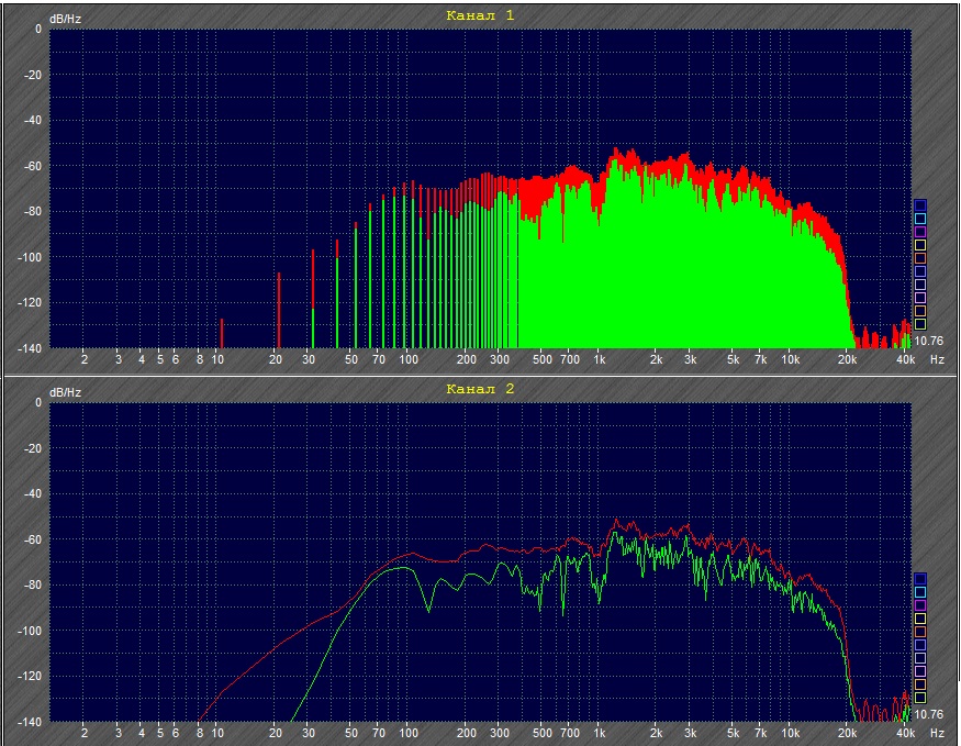

АЧХа динамика (розовый шум) на фото две одинаковые характеристики одна в виде забора вторая в виде линии кому как удобно.

Судя по измеренной АЧХ динамик работает от 50 Гц. Что и не удивительно.
При такой полной добротности он может работать от частоты в половину основного резонанса.

Смотрите. По Вашим данным у динамика усреднённая механическая добротность 11 единиц, электрическая - 3,2 , полная - 2,5 единицы. С точки зрения ровности АЧХ (но не естественности). Максимальная полная добротность, при которой ещё можно получить ровную АЧХ на НЧ (без пика вверх), равна 1,9 единицы, для этого требуется расчёт размеров щита (или открытого ящика). Размеры щита получаются минимальными, поскольку пик резонанса до определённой частоты компенсирует начинающийся спад от оформления. Понятно, что ниже резонансных 100 Гц АЧХ уйдёт в пике с большой крутизной. С точки зрения естественности передачи музыки (не синусоиды) максимальная полная добротность динамика в оформлении - 1 единица, а лучше - 0,6...0,75, подробнее смотрите Добротность динамиков. То есть, и 1,9 , и, тем более, 2,5 единицы - вообще за порогом музыкальности. Причин столь высокой добротности у Вашего динамика две: 1) слабый магнит 2) резонансная частота 98 Гц при паспортной 40+/- 15 Гц. Заметьте, что снижение резонансной частоты вдвое также вдвое снижает полную добротность. То есть, если бы сейчас каким-то чудом гибкость подвеса увеличилась в 4 раза, сколько и нужно для понижения резонанса вдвое, то полная добротность стала бы 1,3 единицы.
Вы говорите -
Ничего не задубело все новое куплено неделю назад.
Оно и выпущено неделю назад? Ну так отошлите назад с рекламацией - жёсткость в 4 раза выше заявленной _hm_ . Мне сдаётся, тангенциальный подвес вылили одним техпроцессом с диффузором, и одной с ним толщины... Чтобы не порвался, когда навалят мощи.
Теперь про ПАС. Если Вы уменьшите механическую добротность до двух единиц, то полная будет 1,23, что уже съедобно. А если до 1,5 единицы, то будет единица. Реагировать на ПАС дин будет чутко - он лёгкий и лопушистый. Имейте в виду, что любые уменьшения добротности перекосят тембральный баланс в сторону СЧ (НЧ при этом станут натуральнее, но их будет мало), что потребует активной/пассивной коррекции сабжа.
Сделано по упрощённой технологии, скорее всего. Потому и мех.добротность "деревянная", и резонанс высокий. Качественный бумажный подвес делается из тонкого слоя длинноволокнистой целлюлозы и получается почти прозрачным на просвет. Остальной диффузор может быть отлит из другой массы, с уменьшающимся градиентом толщины от центра к краю.

АЧХ динамика (розовый шум) на фото две одинаковые характеристики одна в виде забора вторая в виде линии кому как удобно.
Если верить красной линии, то перепад 150/1300 Гц равен 20 дБ? И до десятки кГц ни разу не дотягивает... В каком оформлении смотрели, расстояние?
