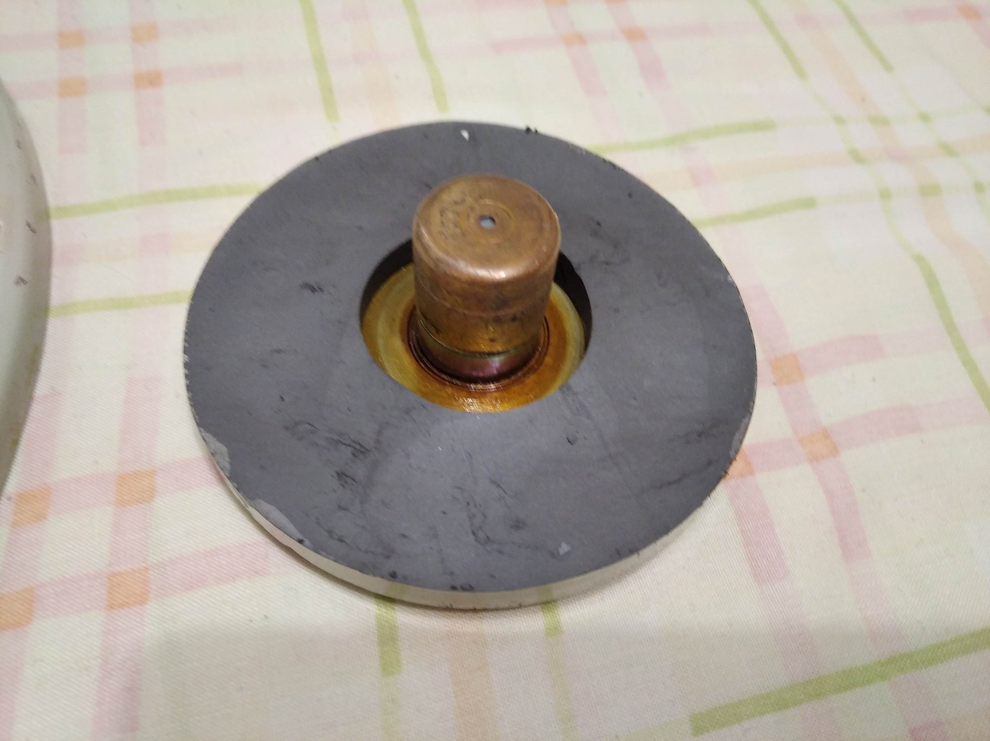

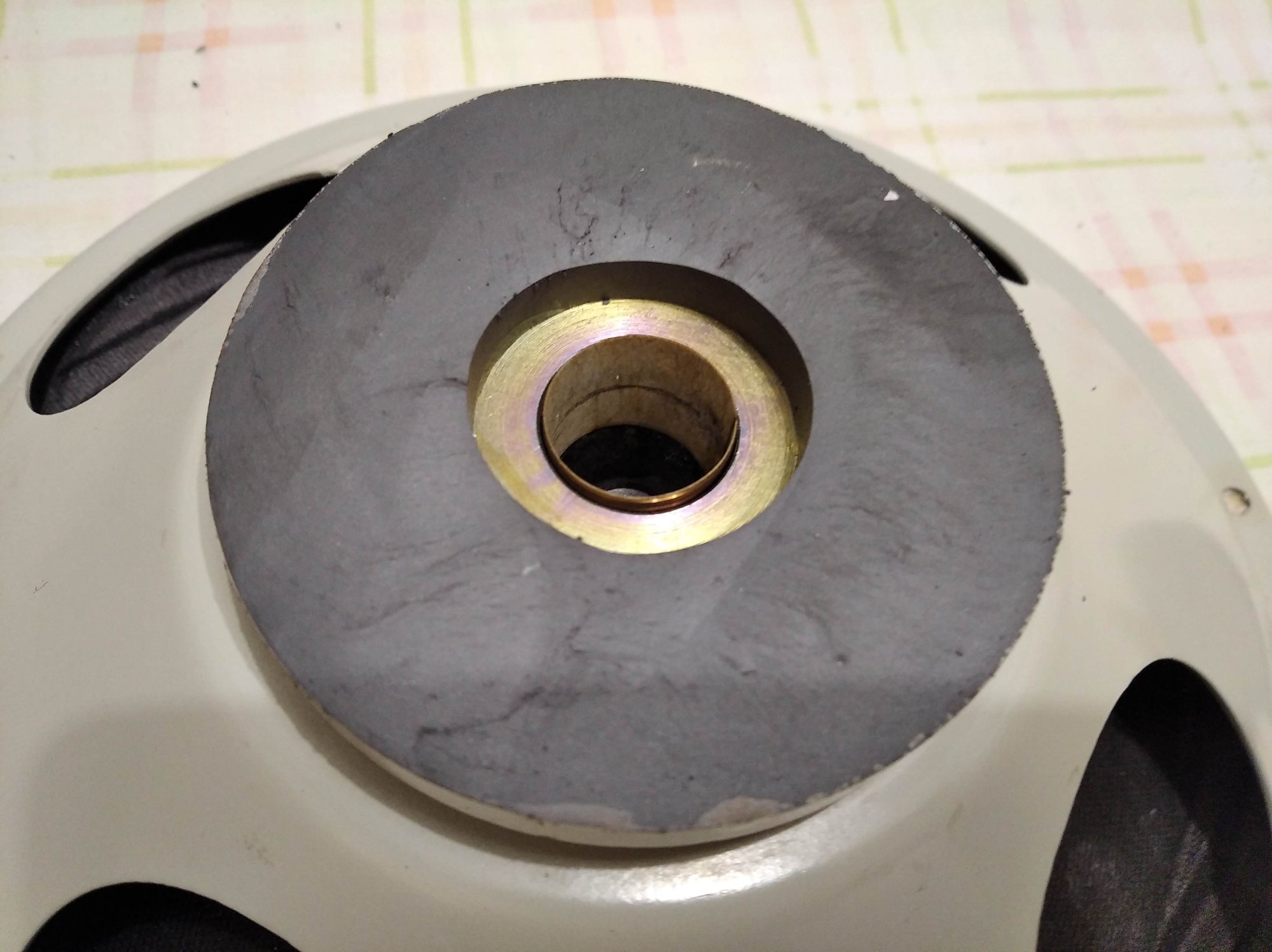

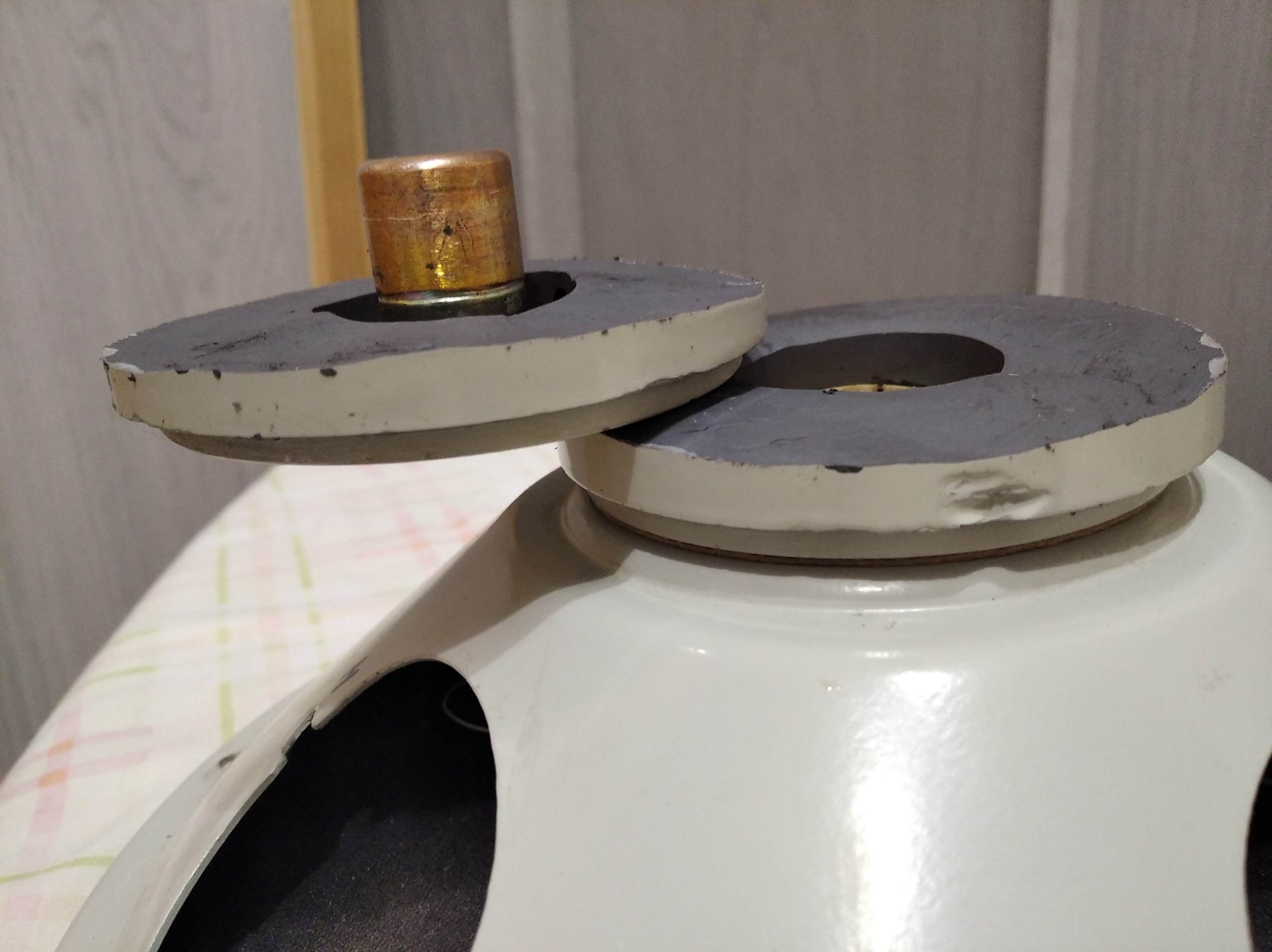

Трещина или двойной магнит?
scamp
28 Окт 2021
1,075
715
44
Ростов-на-Дону
Магнит один. Трещина расколола магнит на две части. Одна часть осталась на корзине другая с керном у меня в руке. Завтра или сегодня вечером сделаю фото.

Думаю что случилось?
Александр!
Про кого другого и новенького, я бы уже решил что он стебётся и прошёл бы мимо.
Непонятно. Новый "муха не сидела" динамик. Ну расцентровку можно объяснить временем и усыханием. Самопроизвольную трещину - маловероятно, наверняка уронили динамик. Обрыв обмотки - значит работал. Но раз вы разбирали и всё внутри меняли, удивительно было не заметить что динамик разваливается.
Что характерно трещина это была ещё на заводе при сборке так как после того как я его располовинил увидел в разломе ту самую серую краску.
Странно, но всё может быть.
Теперь и не знаю, что с ним делать?
Теперь можно смело ставить на нём опыты с целью добиться приемлемого результата на одном динамике.
Всё заново разбирать, клеить магнит?
Не просто разобрать, а тщательно очистить от мусора и особенно крохотных магнитящихся частичек. Осколки феррита острые, угловатые и залезут в магнитный зазор.
Склеить максимально тонким слоем, а значит максимально жидким клеем.
Каким? Думаю, почти любым. Например, БФ-2 если подразвести чистым спиртом будет жидким. Для ускорения нагреть после склеивания. Температуру - поискать с учетом нагрева феррита. Глядя на потолок, ну градусов 80. Точнее скажет Мешин который им активно пользуется.
Да, магнит немного ослабнет, ну так для опытов пойдёт. Принципиальной разницы не будет.
А может это знак, поставить новый магнит более мощный?
Думаю, не следует плодить проблемы - увязнете.

Новый в упаковке. Тоn кто его передал говорил так - "Был проект и желание потом передумал и теперь он мне не к чему". Скорей всего темнит и что то не договаривает.
Не могу сказать точно вроде даже не паяный. Во время разборки была микротрещина на одной из обмоток. То есть обмотки ЗК были целы но когда сматывал провод он оборвался в месте микротрещины.
Скорей всего это был накол на феррите, именно то место куда попала краска а потом в силу внутренних напряжений а может магнитных бурь :) по треснул. Знаете как у стекольщиков прочертил царапину по стеклу стекло целое, потом удар в нужное место и оно строго по царапине трескается.

.Такие трещины не редкость в МС без стягивающих винтов. Остатки магнита удалить не просто от металла, потому чаще склеивал магнит, удалив крошки.

Выкладываю фото МС на феррите видны островки краски
23,300
10,738
скотч, ПВА залить и вместе с мусором магнитным выковыривать.
Клеевым пистолетом заливал зазор с выкрошенным туда неодимовым магнитом. Потом вытягивал застывший клей с магнитной пылью. И так несколько раз.
5,514
2,736
128
Если видны островки, значит гахнули, паразиты, еще на заводе.
М-да. ТАКОГО расслоения я не ожидал. Таких трещин не видел. Явно заводской брак.

Купить магнит и пересобрать МС.
Так где его купишь динамик 79г. Разве поставить что то подобное в смысле купить на барахолке. Выше было предложение клеить. В данный момент отложил его, нужно что бы немного всё устаканилось.
Дмитрий Б.
18 Янв 2022
1,823
1,501
73
Новый в магазине магнитов.
Собственно к тому и был вопрос.
