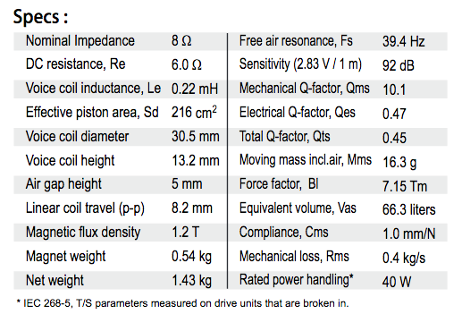

SB cделали низкоиграющий 8" бумажный ширик SB20FRPC30-8 за $50 (лучше, чем 10ГД-36), от которого племя DIY в восторге:)
Да, с виду неплох. Понятно, ВЧ играют по остаточному принципу, но всё же получше 10ГД-36. Градусов 5...7 в сторону от оси, будет гут. В ЗЯ 50 литров с ЗПМ будет 55 Гц по -3дБ. Линейный ход, правда, +/-4 мм, ну да ничего.
Надо присматриваться к продукции SB. У них есть чем заменить 75ГДН -1 и 35ГДН-1 в частности. И есть классные (с виду) миды.

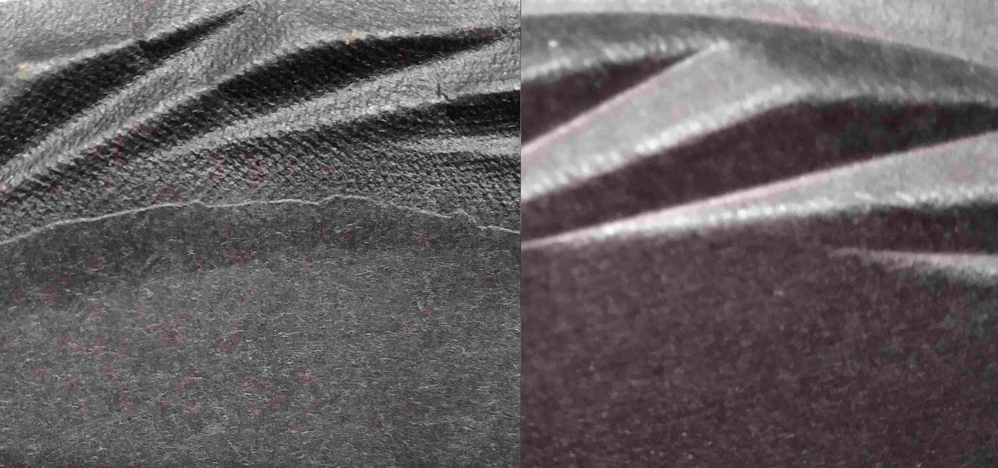

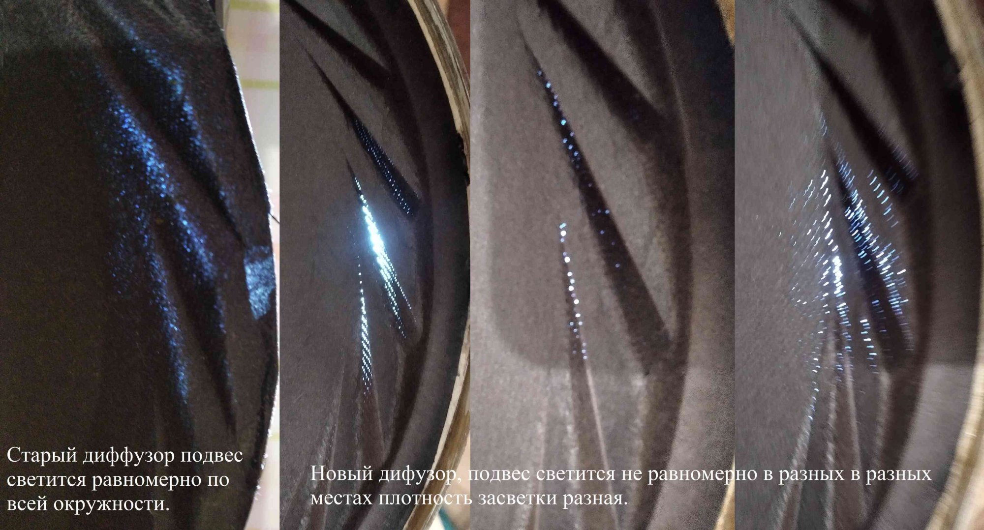

Как и обещал фото диффузоров и подвесов. Старый слева, с лицевой стороны четко просматривается граница между диффузором и подвесом с изнанки её нет. Справа новый диффузор он выглядит как одно единое целое. Напомню вес старой подвижки в 16,8гр новой 14,4гр.
Следующие фото на просвет светодиодным фонариком.
Короче, халтурщики делали новые диффузоры.
Мотайте на ус, как проверять бумажный подвес.

Как я понял, речь шла о выборочном утончении ПОДВЕСА, а не диффузора.
И только на просвет видно где толще, а где тоньше. Губка тут не получится.
Не представляю как можно снять "лишнее" с короткой части дуги не затронув соседние области. Если диффузор отделён от корзины, что-то как-то можно поковырять. Если динамик в сборе, к тыльной части подвеса толком не подлезть.
А главное - путём страданий и чудом не проделав сквозных дырок в подвесе+диффузоре, сделаем его НЕМНОГО гибче. Выигрыш будет чуточный.

Кстати, у меня есть весьма похожие динамики:
Обратите внимание на их параметры и АЧХ. Резонанс на АЧХ скорее всего сознательно сделан 60 Гц - вот и БАС. Непонятно в каких условиях они снимались, но магнит здесь тоже явно слабый, индуктивность катушки огромная (какая в вашем динамике - не нашёл). Механическая доброность у PD-256 = 4 и почти равна электрической.
Поэтому открывайте водку и тонким слоем дышите на подвес до готовности.
Другой вариант - замена подвесов на заведомо более мягкие, хотя бы резиновые. Возможно, с мягкими резиновыми всё будет как в паспорте.
Вот как люди снижают общую добротность с помощью механической.
Но удвоение минимального значения импеданса всего лишь на 5 кГц делает его никаким шириком, мусорным.
