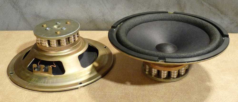

Здравствуйте, уважаемые форумчане. Хочу поделиться результатами эксперимента по изменению магнитной системы 10ГДШ. Использовал 10 неодимовых магнитов марки N35. Прикладываю параметры Т-С.
01-jpg.36768
03-jpg.36767

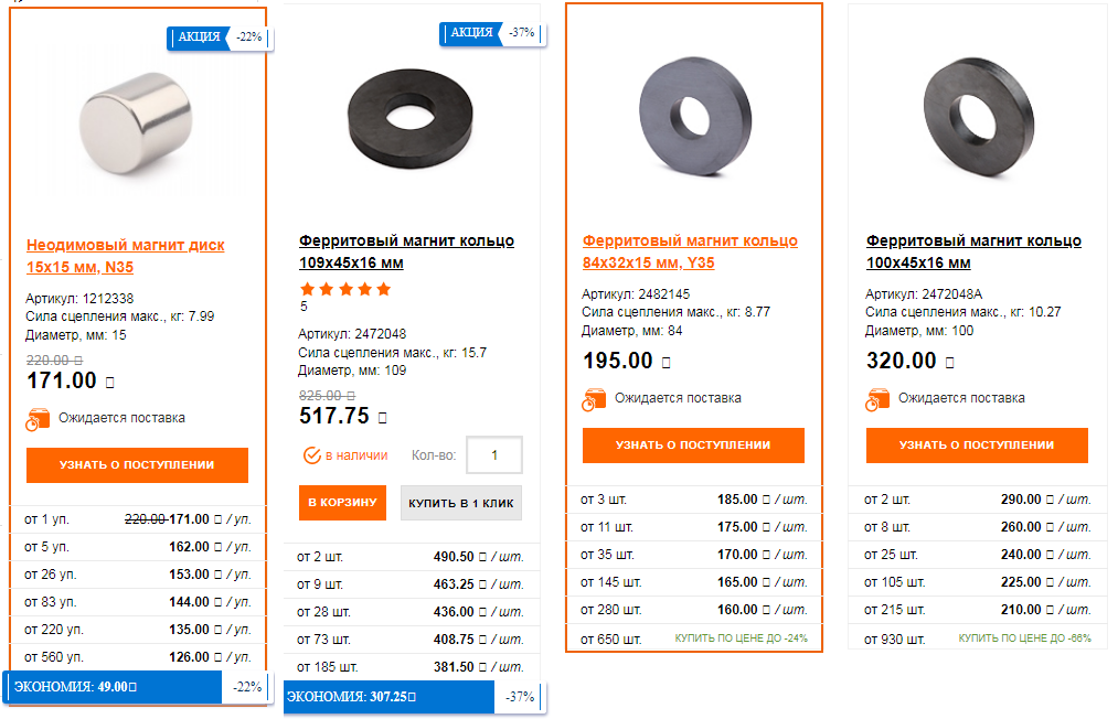

Цены на магниты в Ростове. Первый магнит это именно то что использовал Андрей (АП) в 10гдш пост выше там их десять итого 1700р. Остальные ферритовые которые по моему мнению должны подойти если не прав ткните носом ( Оригинальный магнит 15гд-12 марка не известна размер 85*35*15мм).
Третий не фонтан, Y35, но по размеру подходит.
Не думаю что родной был лучше.

Ну а я в свою очередь показал, что был практический опыт использования неодимовых магнитов в место ферритовых обычной заменой.
Результаты перехода на неодим получились, как говорят, "эффективными".
Обычно при модернизации 10ГДШ-1 усиливаю МС или удвоением магнита, или ставлю кольцо феррита большего диаметра. Естественно, все это с глобальными токарными работами.
В планах попробовать самарий-кобальт, керновый магнит 15х52. По энергии почти как неодим, но не боится ни коррозии, ни перегрева, вплоть до красного каления - точка Кюри очень высоко.

Керн остаётся того-же диаметра? Или и керн и катушка - другие? Фланцы толще? Или можно просто более сильный магнит поставить, как в примере с неодимом выше?
На фланцы железа не жалею. Рама крепкая, выдержит.
Керн остается того же диаметра. Катушка очень близка к заводской, по геометрии.
Если на фланцы не жалко железа - то керн другой. В МС всё другое.
Керн тот же, но укорочен, и в составе другого железа.
В общем, да, МС совсем другая.
