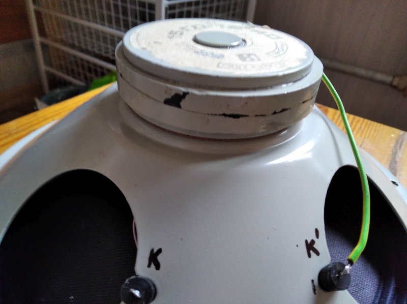

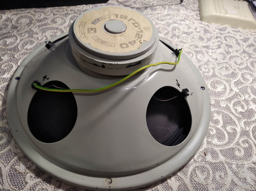

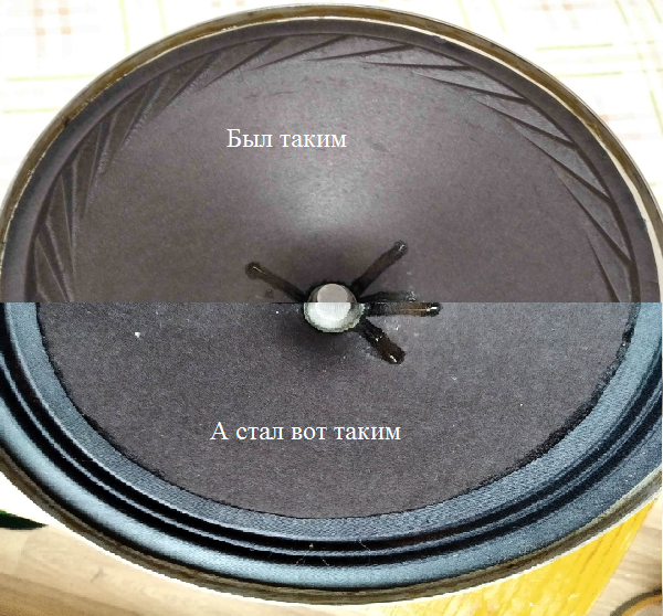

Не знаю чем, но чем то приглянулся мне этот динамик. Хотя при первом знакомстве мне так и не удалось услышать "легендарного" звучания. То подвес оказался жестким то магнит раскололся. Ну что то мне подсказывало дай последний шанс. Страсти улеглись, магнит заклеил, по почте пришел новый подвес. И вот , что получилось.
На магните черная полоса это клеенный шов.
Это подвес.
Вот такие стали его параметры:

Конечно это уже 15гд12 в том виде какой он должен быть но звучит он действительно очень очень хорошо. Динамик этот конечно жанровый не везде будет хорош но тем неимение звук очень понравился. По мере освоения ARTA выложу сюда его АЧХ.

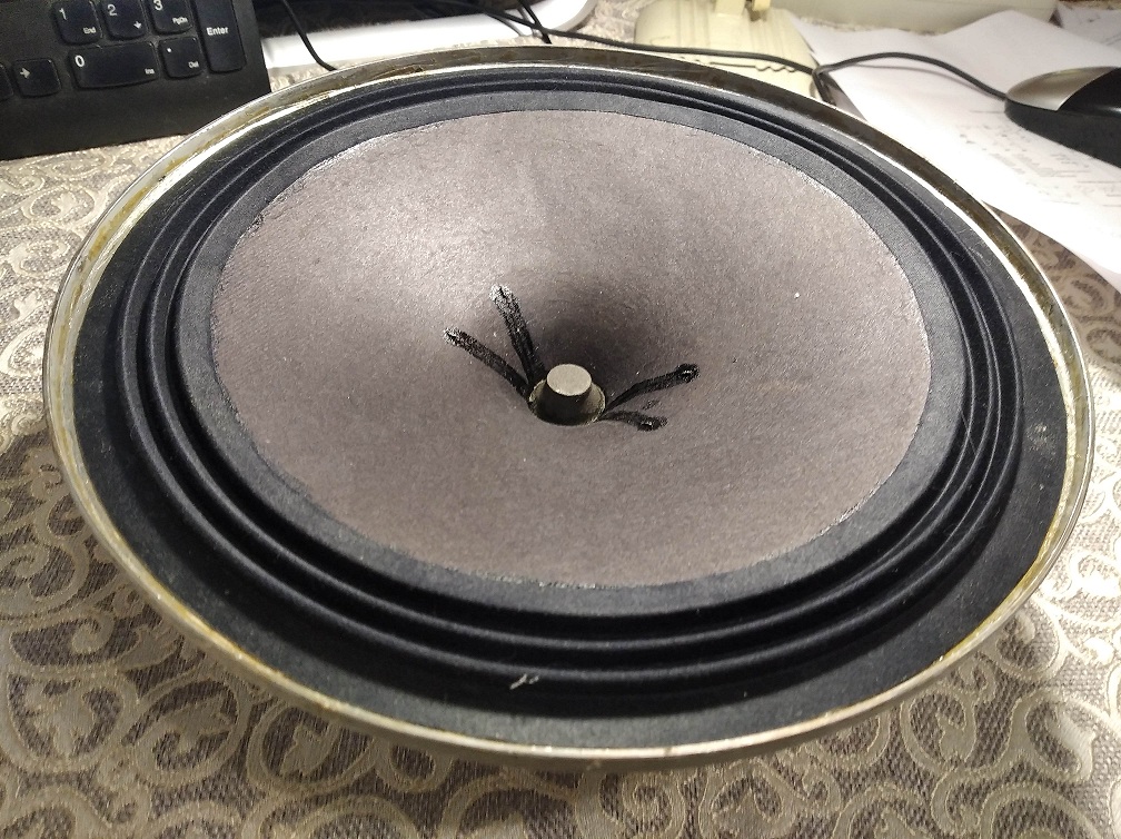

А что за подвес и что за диффузор?
Подвеса не видно.
Лучше фото окончательного варианта в полный рост, и фрагментами.
Хорошо бы и картинку импеданса к его АЧХ прицепить.

Подвеса не видно.

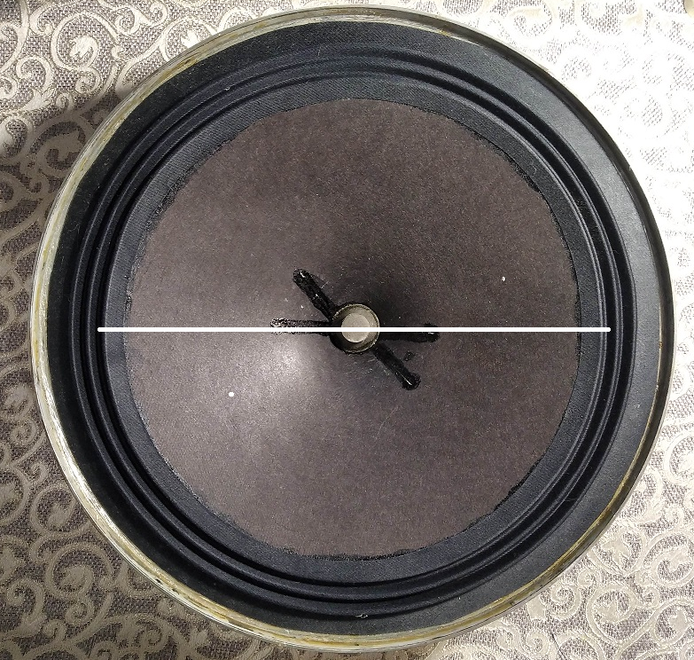

Ок. Вот более крупное фото то, что есть на сегодня. Завтра если не забуду будет импеданс и более детальное фото. С АЧХ в ARTA у меня пока не очень получается по заявлениям гуру в этой области.

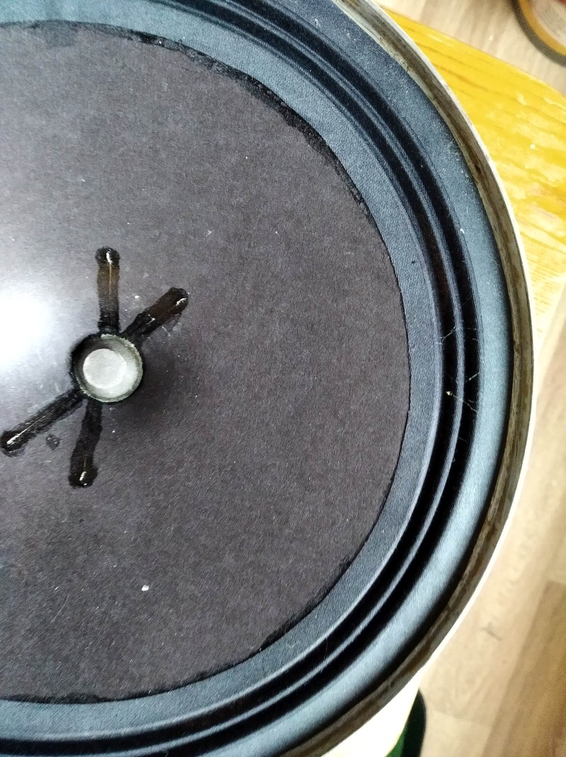

Пропитки не видно. Чем мазался подвес?
Таки продувается тряпка, а оно нам надо?
Ну вообще подвес довольно плотный. Перед тем как клеить промазывал БФом места склейки так вот клей на противоположную сторону не проступал.
Не стану спорить но это важнее в закрытом оформлении. А его с QTS=1.7 только на воле держать взаперти он не выживет.
Сочувствую. Наверно С(стандартный) по тряпке.
Лучше было бы СТ (супер мягкий).
Задача пропитки - не пропускать воздух, гасить поперечную волну в диффузоре.
Жесткие по ТЗ пропитываются латексом, мягкие ПИБом.

Через тряпку без пропитки воздух будет проходить.
«Диффузор» даже ППУ свои рекомендует покрывать ПИБом.
А эта процедура обязательная?
Угу.
Хотя бы несколько раз пройтись по подвесу с обеих сторон резиновым клеем (синтет./натур. каучук в "Калоше"). В эту мазюку добавить пару капель красящего для колора (штемпельная/принтерная/ризографная фарба). Опосля – неразбавленным обильно с тыла, особенно в месте стыка подвес-корзина, и легонечко на пару мм с заходом на диф.
Эта мазь подравняет телепалку-АЧХу справа, ну и предупредит возможное АКЗ.
Однажды на попробовать в мазюку добавил совсем чуток тонера от лазерника. Норм.
(Добывается в картриджезаправочных конторах. Совсем чуток-чуток нужно)

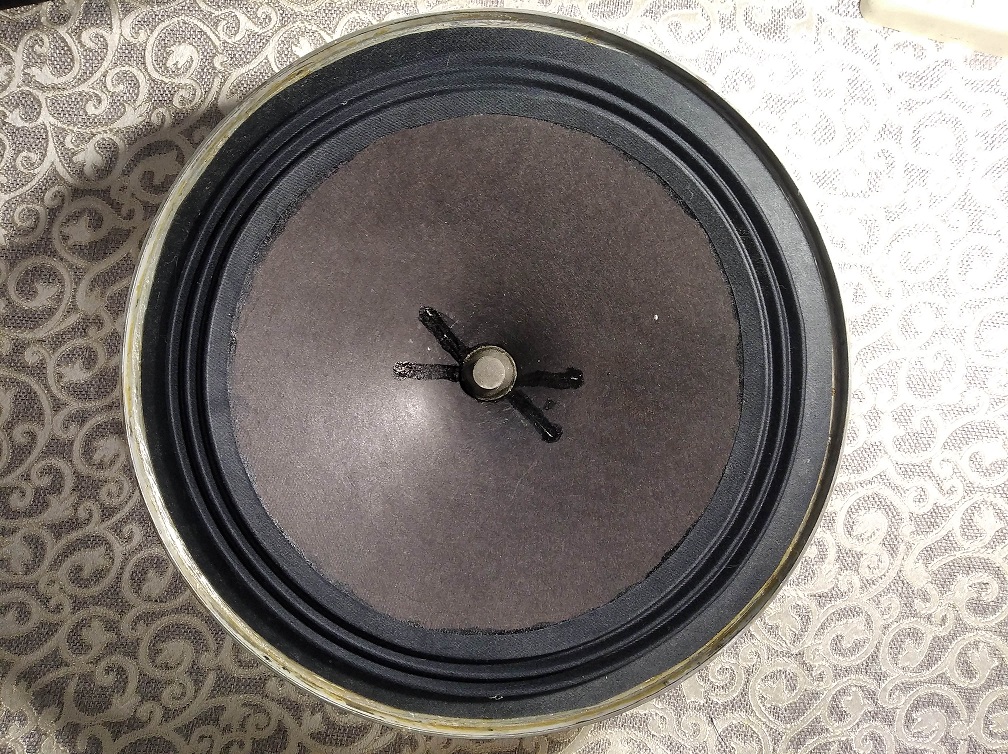

Подвеса не видно.

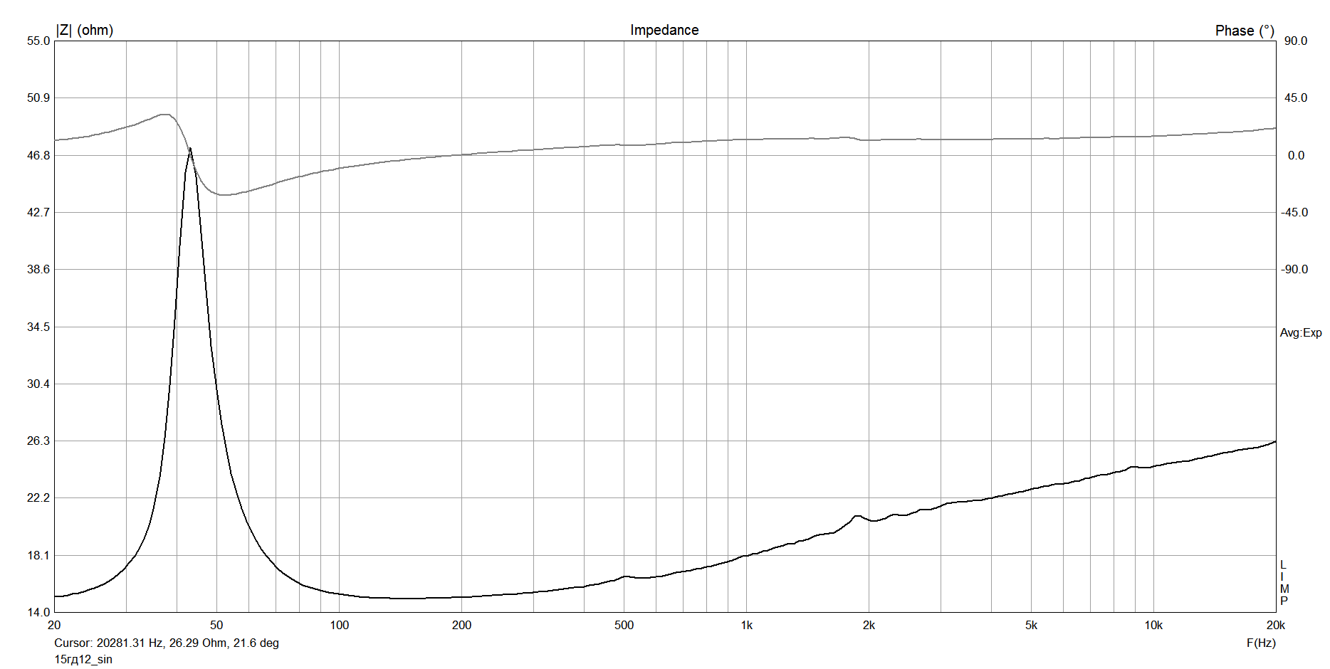

Как и обещал импеданс. АЧХа чуть позже.
фото сессия.
Вполне ожидаемый результат.
Минимум импеданса в 15 Ом на 150 Гц, удвоение этого минимума за пределами графика, где-то в районе 45 кГц. Что очень хорошо - динамик можно считать малоиндуктивным, "электрически безинерционным" в звуковой полосе.
Девиация импеданса на участке 60 Гц - 20 кГц всего 1,75 раза.
Чего объясняться? Пик высокий - мех. добротность высокая. Пик узкий - эл. добротность высокая. Вы имеете в виду, что продуваемость подвеса - не помеха мех.добротности 5,4 на свежем воздухе? Возможно... Поскольку площадь подвеса велика, то ПАС из подвеса, мню, не дала бы мех. добротности иметь подобное значение. А если чуть сифонит - ну и ПАС с ним.
Я бы не стал учитывать подвес такой конфигурации и учитывал бы только диаметр диффузора.
