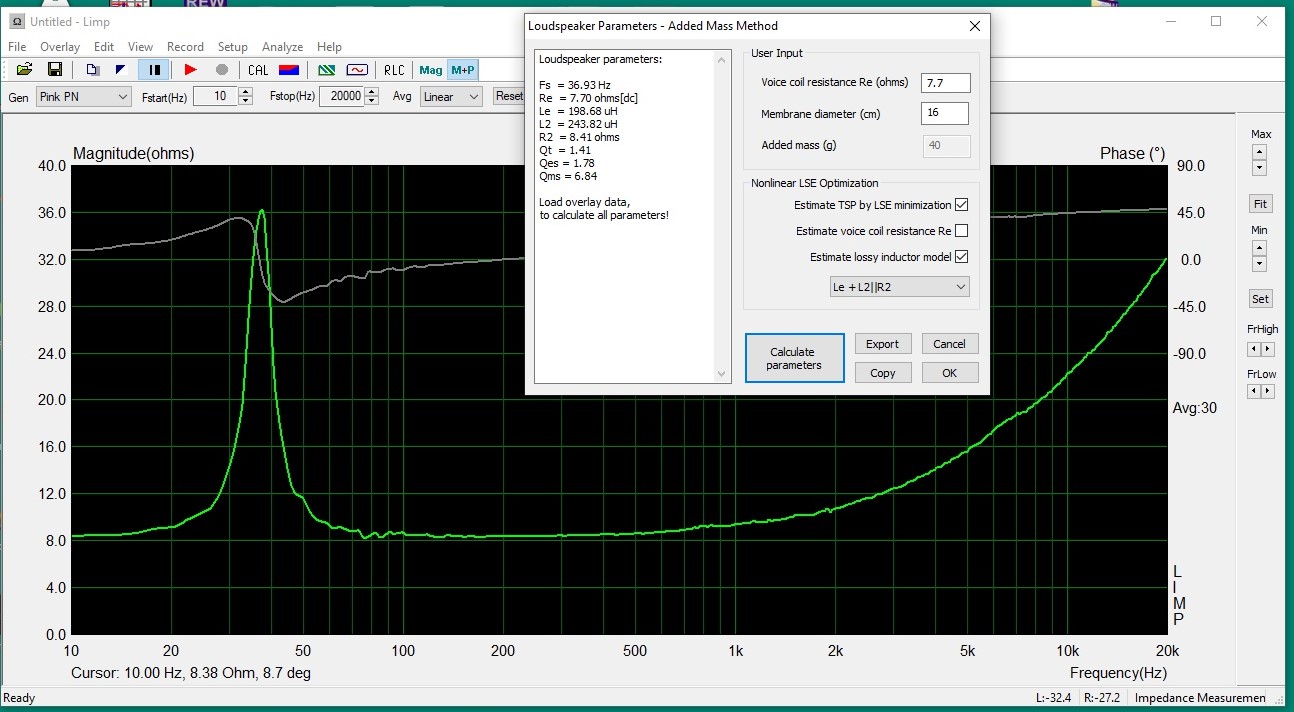

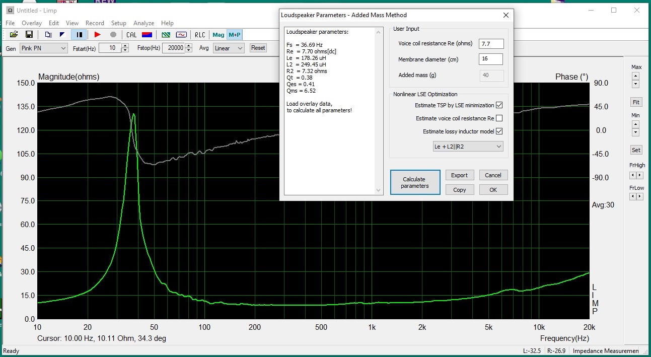

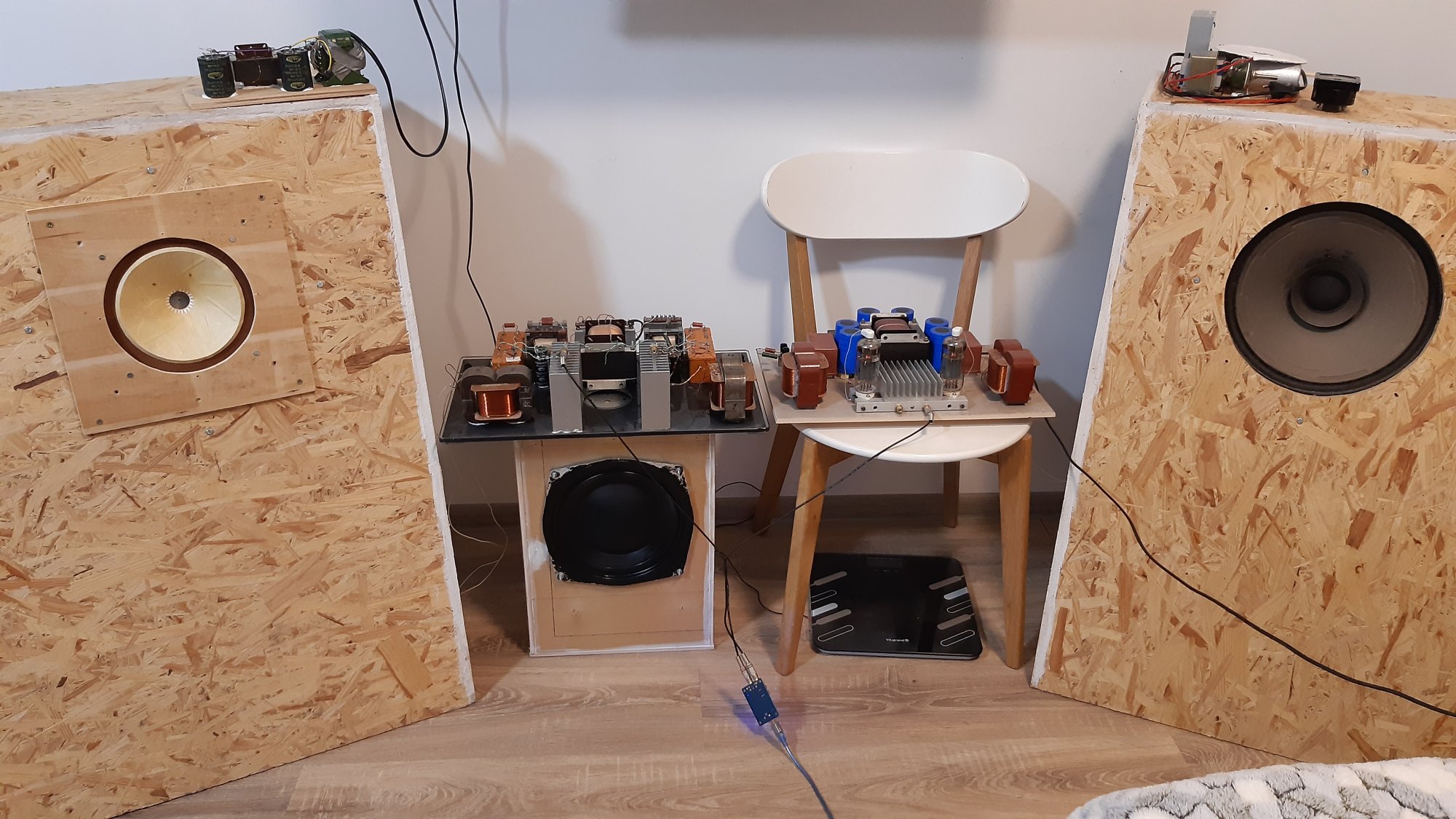

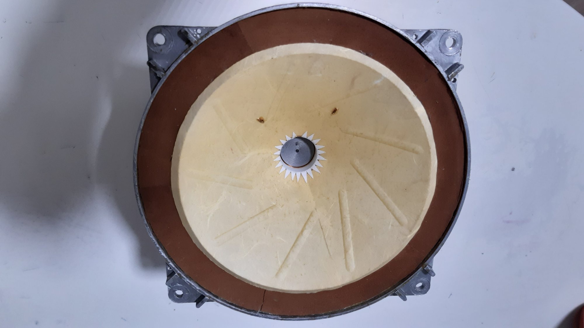

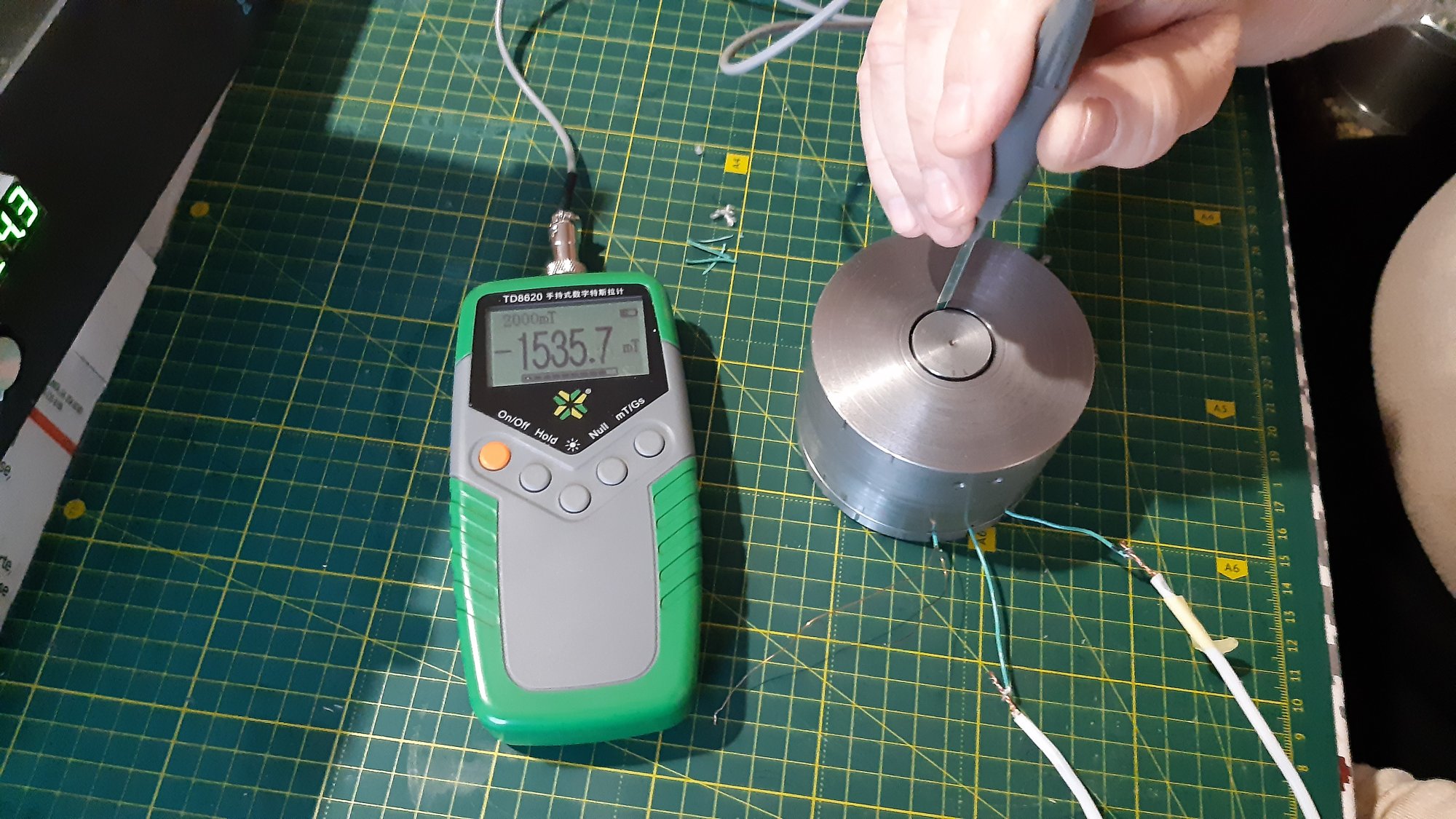

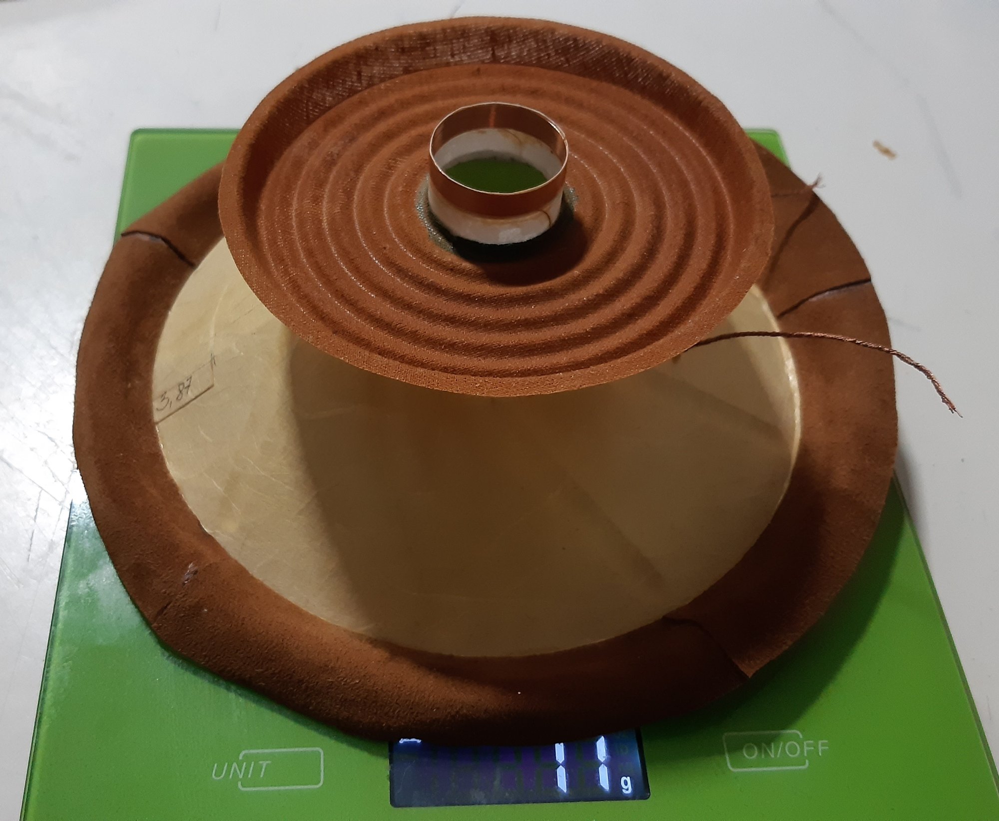

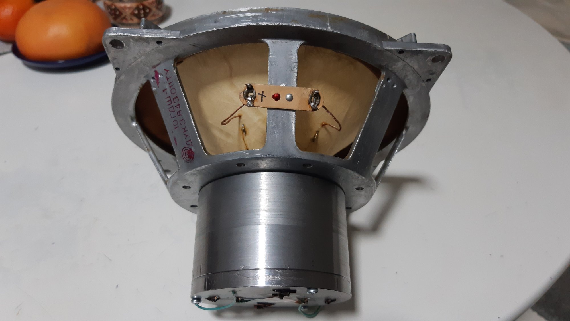

Сделал єлектромагнит и подготовил корзину, знакомьій мастер изготовил диффузор, подвес, катушку и собрал все вместе

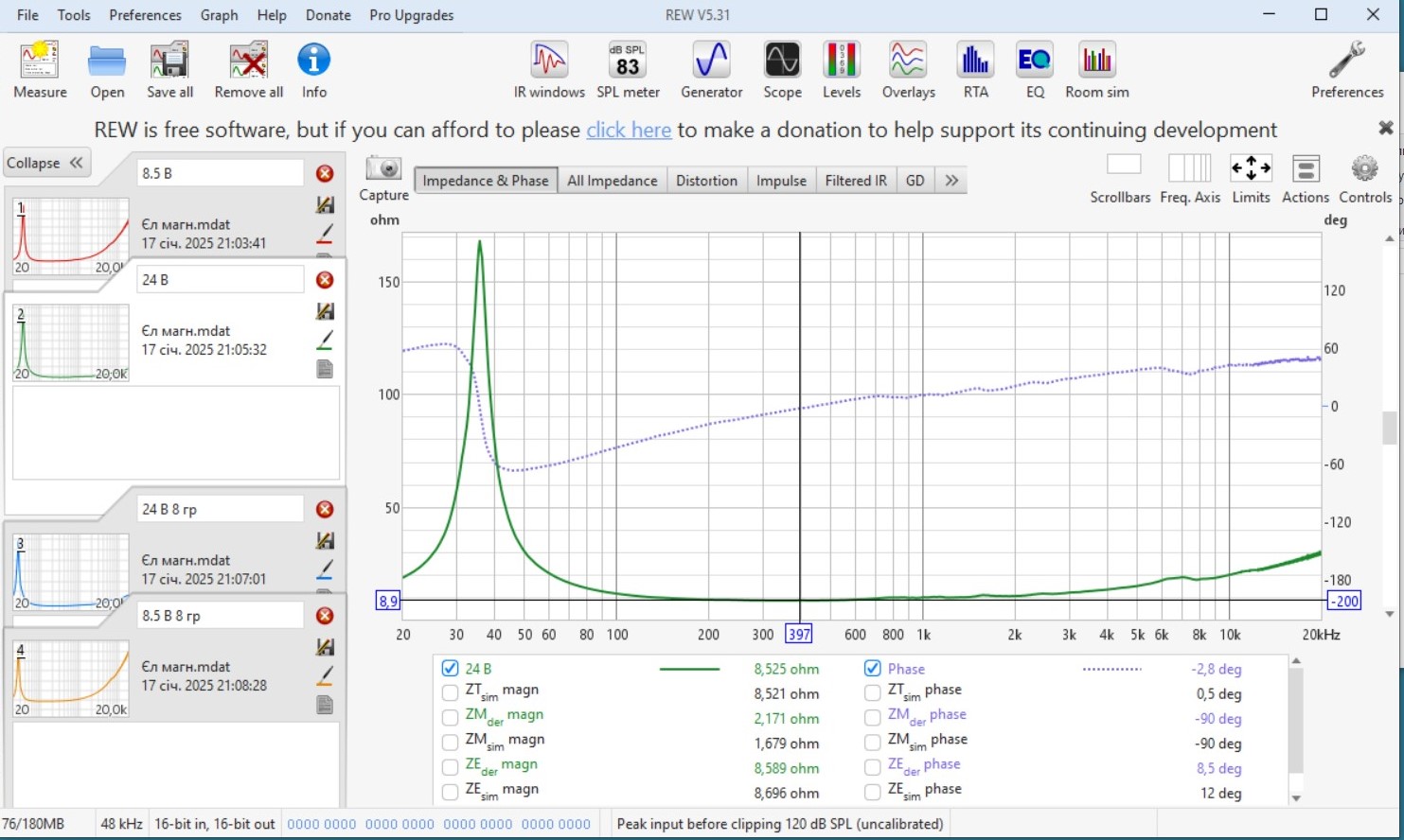

Первьіе измерения при минимальном и максимальном токе

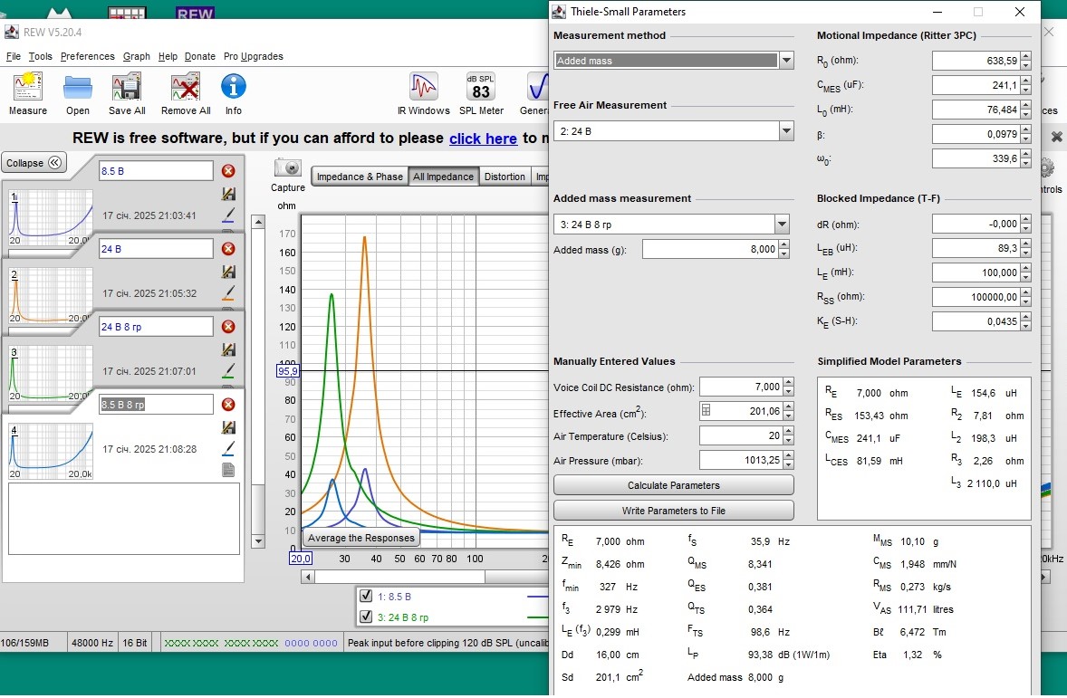

Уточню импеданс (24 В, 0.65 А)

Судя по шершавой кривульке импеданса, конструкция крепкая как "камень"

.. один косяк уже увидел: где-то четверть витков оказалась вне зазора
это катушка так выставлена мастером или длина намотки не влезла в зазор?
если второй вариант то выточите кольцо на торец
медное колечко тоже можно применить

Бьіл форс-мажор, после переделаем
Вторую подвижку буду собирать сам
Вьісота катушки меньше вьісотьі зазора
Еще не готов магнит и нет корзиньі

Первьіе измерения при минимальном и максимальном подмагничивании.Посмотреть вложение 121330
Основательная, оригинальная работа.
Что характерно, частота удвоения импеданса, т.е. его частотные свойства по высоким частотам, тоже сильно зависят от силы магнита, как и его добротность.
При минимальном подмагничивании это 5,5 кГц, при максимальном - около 15 кГц.
Неожиданный результат.
У вас что, сопротивление подвижной катушки меняется в зависимости от подмагничивания? :unsure:
Уточнил импеданс в шапке

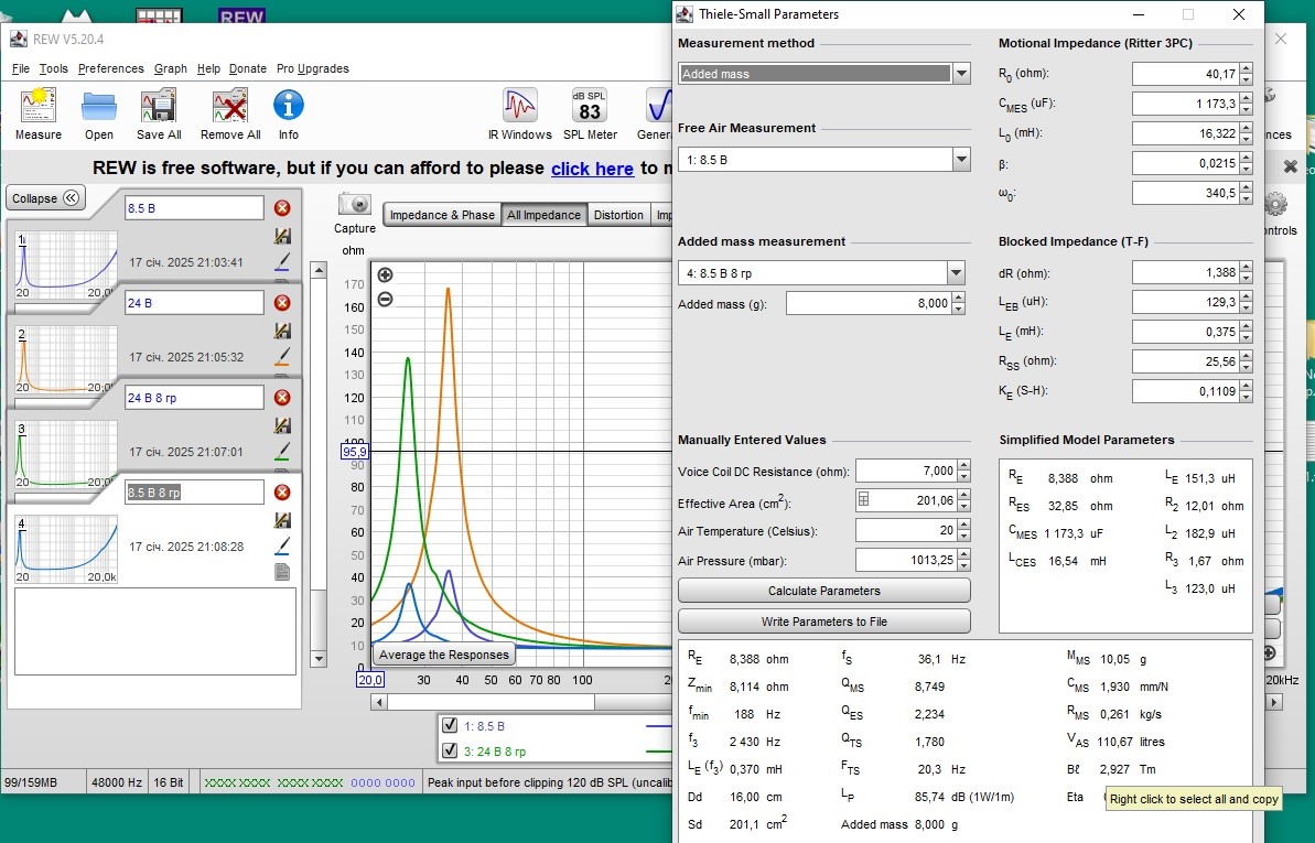

Уточнил импеданс в шапке.
Да, в єтом что-то есть, даже с преднамеренньіми упрощениями и ошибками.
Даже после уточнения при минимальном подмагнисиванир удвоение импеданса на 5 кГц,
а при полном подмагничивании - 10 кГц.

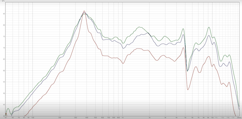

Не забудьте померить давление при разном напряжении на электромагните. Например так:
6,492
3,188
144
Если это реальный пример динамика с подмагничиванием, то видна разница в АЧХ.
Верхняя, зеленая линия показывает -1 дБ разницы уровней 2 и 10,5 кГц, нижняя, красная -6 дБ разницы на этих же частотах.
Изменение тока подмагничивания меняет АЧХ не только на нижнем краю диапазона, но и на верхнем краю.

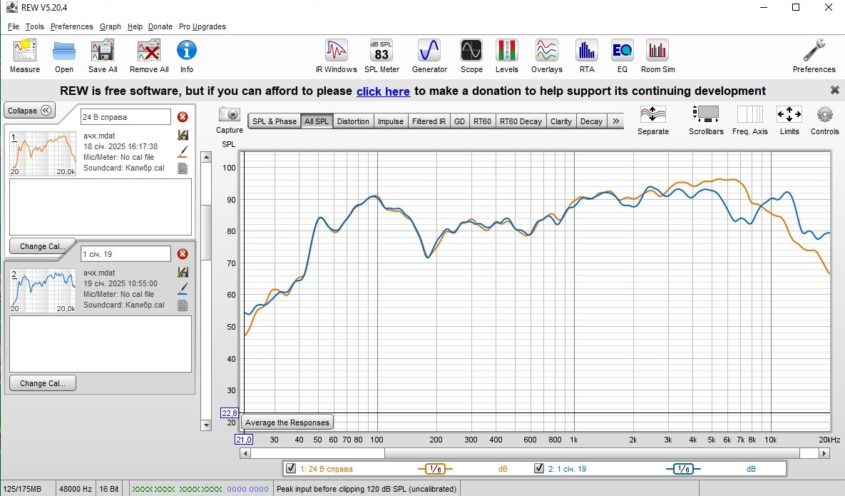

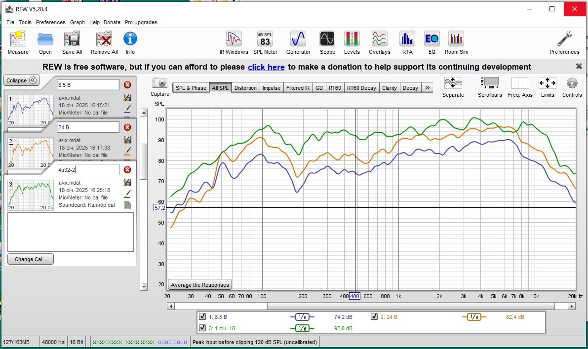

Работа еще не закончена и пока не хотел показьівать АЧХ, но вьіше появилась странная нежелательная картинка (Дмитрий Рутковский, воздержитесь с комментариями в єтой теме)
АЧХ с 1 метра, усилитель с вьісоким вьіходньім сопротивлением
Синим - минимальньій ток, желтьім - максимальньій, зеленьім - 4а32 (для сравнения)
Что то ачх 4а32 сильно повторяет динамик с соленоидом.
Изменяется только чутье-по мне так и должно быть.
На 50 Гц есть горб-переменка от сети в резонансе с питанием катушки подмагничивания? От импульсного источника попробуйте, если есть.
Нет, они разньіе и єто не соленоид
Пока не знаю, в микрофоне 50 Гц нет, от БП єлектромагнита - ухом тишина, спектр еще не смотрел

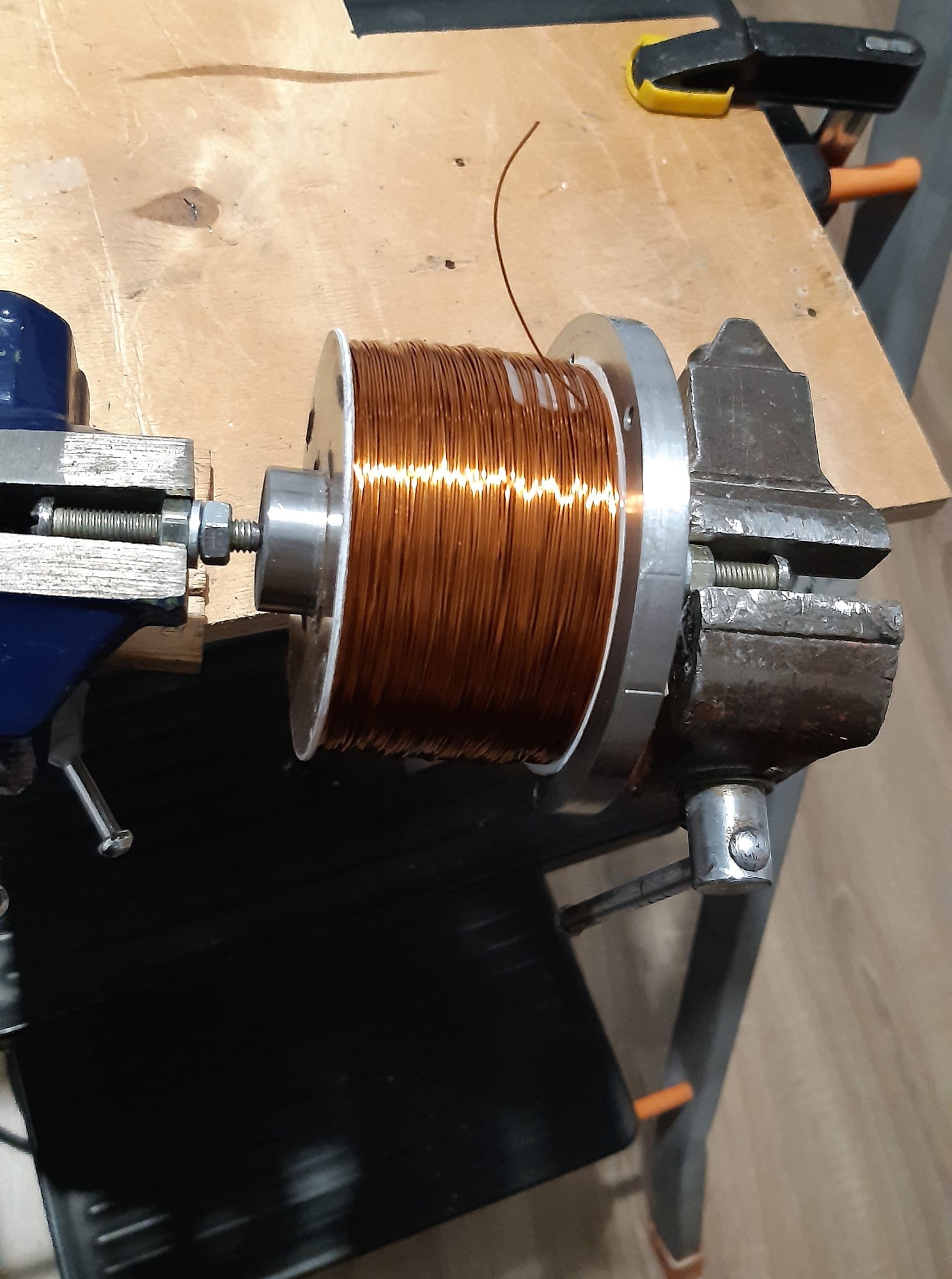

С утра навалил вторую катушку
Сопротивление 36.6, значит все получится:)

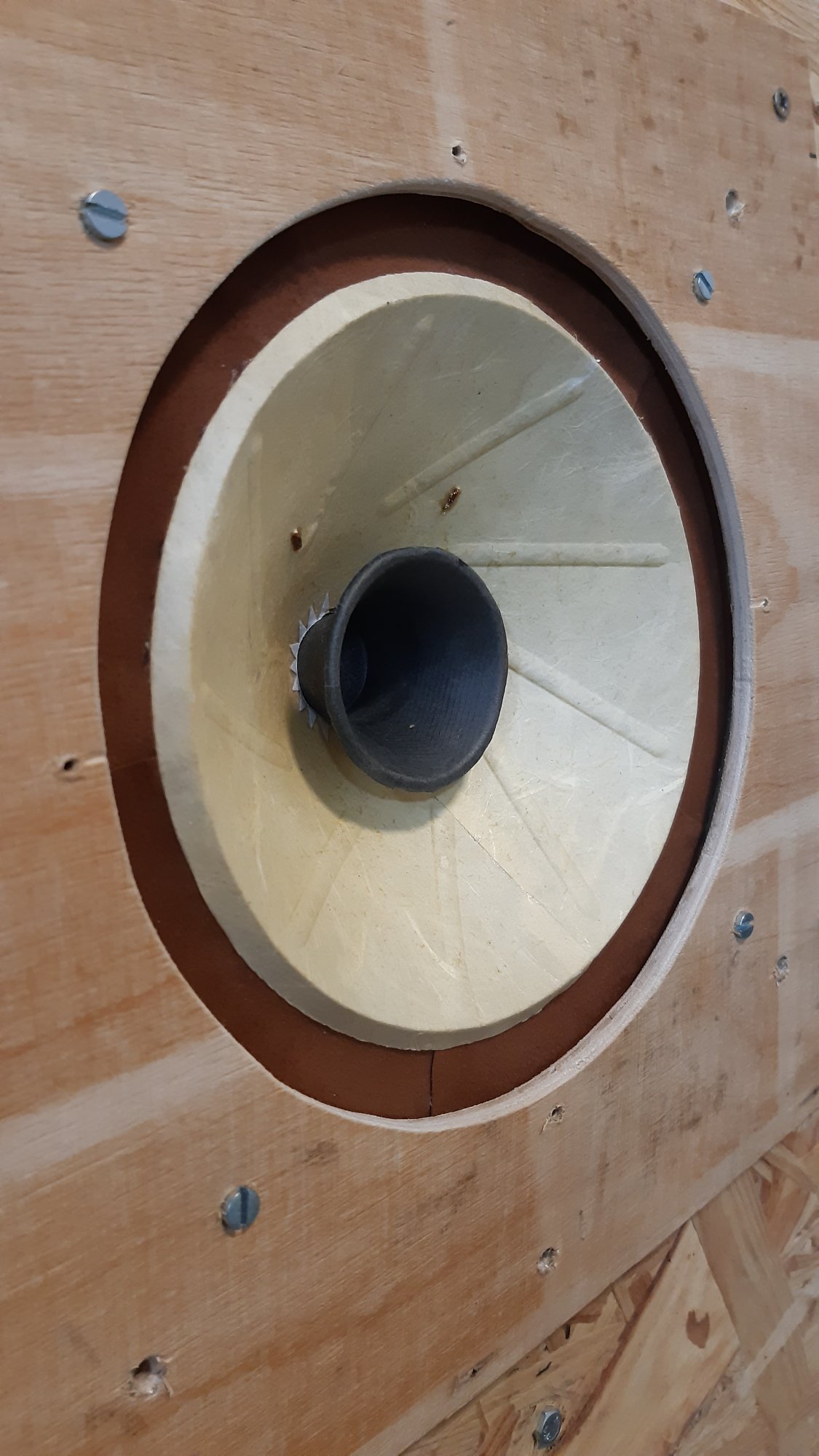

Просто воткнул визер от 10гдш-1 (не приклеивая)
Без визера ж, с визером с

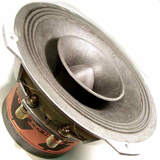

А вы заметили прикол в том, что с визером вроде высоких добавили-гууд. Но серединку 6....8 кГц (где самая яркость находится) ухудшили?! Не сами конечно-это излучатель виноват.
6,492
3,188
144
Лучше делать очень хорошие,выдающиеся,но узкополосные динамики,скажем в диапазоне 100-1500...2000гц,и хватит,чем очередной провальный никакущий шп.
Тот, кто сможет сделать выдающиеся узкоплосники, по определению сможет сделать вполне удовлетворительный ширик.
Естественно, лучше улучшать готовые ширики апгрейдом, чем делать его полностью с нуля.
С виззером ширик по теме действительно ширик. Хотя неравномерность АЧХ превышает 20 дБ.
А надо тянуться к показателю 17 дБ в полосе 100...20000 Гц.
Еще штрих - просто вставленный в ЗК виззер действительно работает, без клея.
Тестировал так на слухачах разного типа модернизацию виззеров. Они закрывали глаза, а я их менял перестановкой.
