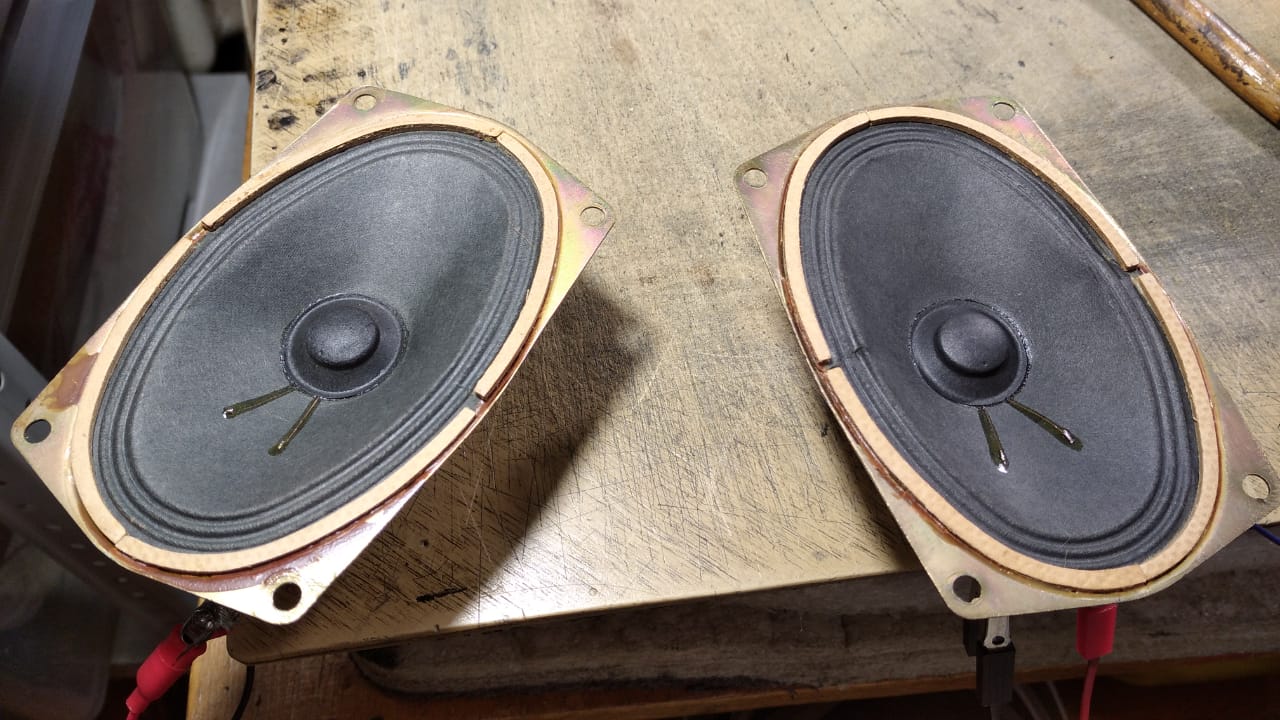

Попалась один раз пара миниовалов 1ГД60, с номерами на борту 9680 и 8480 и чудной конструкцией керновой МС. Динамики пришли и ушли. Остались замеры Т-С.
Может, у кого фото их найдётся? Или даже в живом виде.
...................Re, Ом;.....Fs, Гц;......Qa;.......Qe;.......Qt.....Vas, л.
№9680...........-...........208..........5,8........1,5.......1,2........-
№8480...........-...........200..........7,2........1,7.......1,4.........-

Так никто их фото и не разыскал. Печалька...
А на ихнюю керновую МС стоило бы взглянуть. Там дискуссии хватит на три десятка страниц.

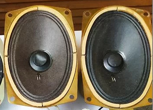

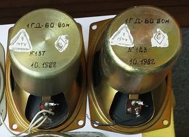

Да, печать четкая и отчетливая. Номер - краской, нанесен вручную.
Это мини-овалы, формата 125х80.
МС керновая, со стаканом. Между стаканом и верхним фланцем стояло массивное медное кольцо. Керновый магнит, предположительно альнико, прикручен к дну стакана винтом. Что явно указывает на спецзаказ, туда, где вибрации и удары нормальное дело.

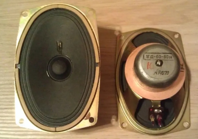

Подтвердилось, что они спецназначения. Магниты мощные.
Выводы тоже были из МГТФ.
Но не видно характерного толстого кольца из меди между верхним фланцем и стаканом магнитной системы. Больше нигде не видел такого технического решения.

Делались для бортовой аппаратуры, я похожие брал на рынке, когда искал прилично звучащее что-нибудь для телека, родное муму крепко достало.

На Авито как-то выскакивал 10гдш (40 если не соврать) в таком исполнении.
Покупать не стал, тк 1 шт. была.
Такие штуки без счетчика Гейгера покупать нельзя.

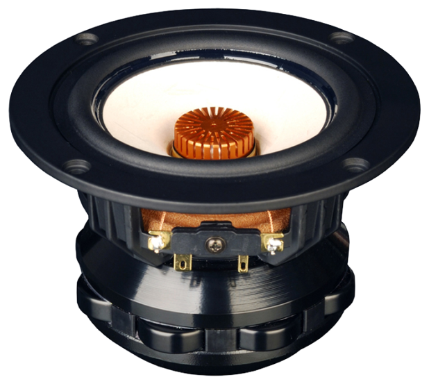

Я вижу. Для чего она?
Дуже дивне місце для КЗ витка, бо це серйозний розрив магнітного ланцюга. Ще один розрив, окрім, власне, магнітного зазору. Це повинно було послабити індукцію в зазорі - питання лише наскільки критично.

Ні в одному з овалів 125х80 не зустрічав не те що мідного ковпачка, а навіть будь-якого іншого варіанту КЗ. Окрім 1ГД-60.
Вважаю, що динаміки цього розміру сильно недооцінені аматорами. У них керни 20 мм, а значить і висока пікова потужність, малі розміри, прийнятна для СЧ/ВЧ ділянки АЧХ.
Цілком годні для двохсмуговок з низьким по частоті розділенням. Майже всі з них на "кобальті". Вартість - копійки.
а разве медный колпак на керн не тоже самое?
Мідний ковпак не зменшує індукцію в зазорі, є він там, чи його немає.

то же уменьшает,тк зазор увеличивается на толщину меди,хотя если тонко(0,1,,,0,2мм) омеднить керн то практически не повлияет

Керн не сточують заради мідного ковпака, зменшують люфти. Товщина ковпачка в зазорв мізерна, як правило, 0,05-0,1 мм.
Для прикладу - розміри зазору не змінюють у варіантах одного і того ж динаміка 16, 8 і 4 Ом, а товщина дроту двохшарових котушок там різна
А от мідний диск на 1ГД-60 як би не 3 мм товщиною. Загадкове рішення. Але це ми бачимо ззовні, я як там стоїть те кільце всередині, куди продовжується, навіть не здогадуюсь.
Ознакою замороченості по 1ГД-60 є ще вкрай рідкісне рішення - прикрутити кобальтовий керн гвинтом. Це дуже не просто реалізувати в технологічному плані.. Подібне зустрічав лише в самаркандських 4А-28 з керновим магнітом, і карболітовими рамами, і більше ніде.
