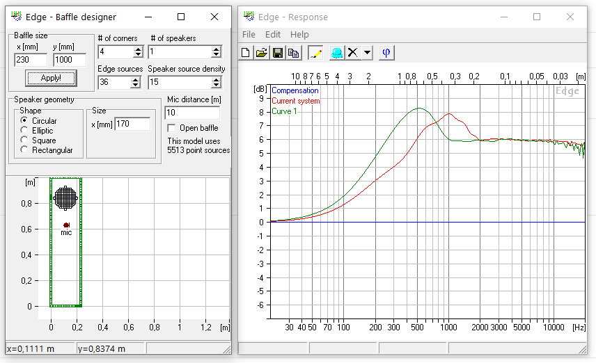

Красная кривая - узкий столбик на 8-ке
Зеленая кривая широкая морда 400х700мм на 10-ке.
У узкой морды выброс на нужном месте.

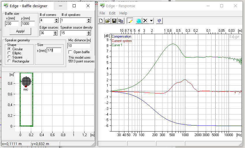

Если скомпенсировать узкомордый бафл, вот что останется
Очень полезное дело для подчеркиваяния голоса. Проясняется. Не нужно лезть в эквалайзер.
Широкая морда при компенсации бафла подчеркнет полторы октавы с центральной 500Гц. Это можно принять за "басовитость", хотя это картонность-коробчатость.
Как настроишь, так и споет.
Самый роскошный результат , когда АЧХ на низах не скукоживается с удалением от колонки - широченная фронтпаналь. Сделаю, покажу частотки , всем теоретикам на зависть.
