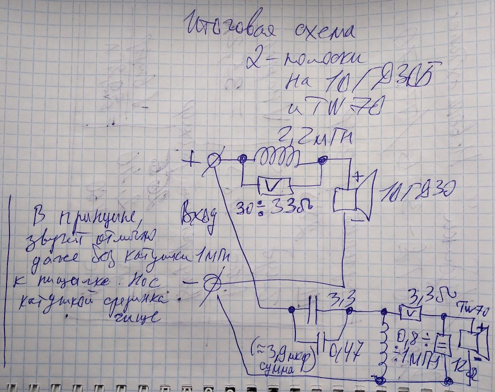

А испробуйте пожалуйста фильтр к 10ГД30Б БРЗ, катуха 3,3, емкость 20 и цобель 30мк+10Ом.По мне, так очень.
Рад бы, но:
- от динамиков давно остались одни магниты,
- фильтры могут повлиять на стык с ВЧ, а что делать с резонансом под 70 Гц и добротностью за 1 ?
Не стоят они возни с ними. С 10ГД-30Е повозился и отчасти получилось - они вполне годны для ЗЯ, для ФИ - условно.

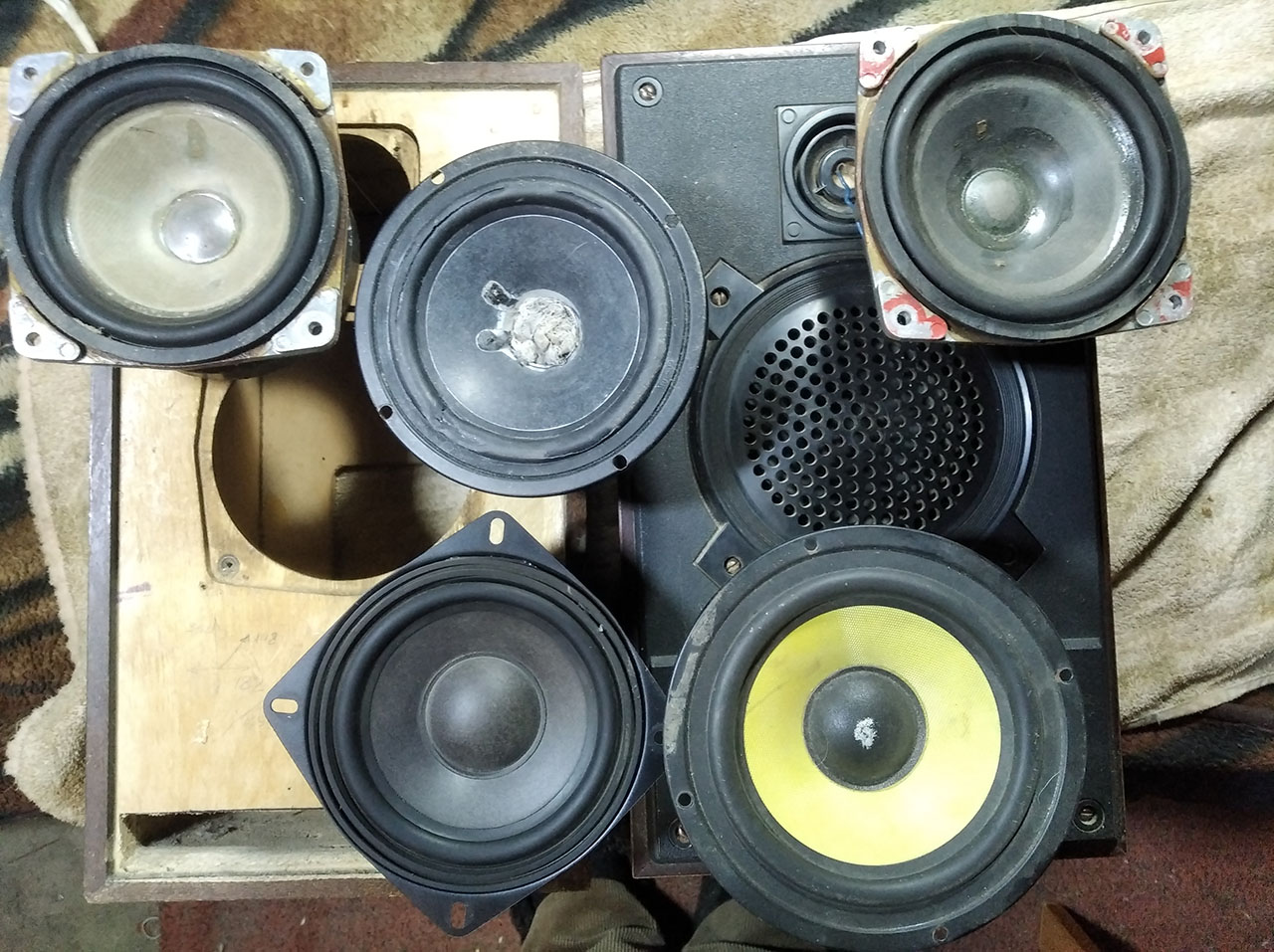

Нечасто приходится подбирать дин под ящик именно Ы30 (в будущем со щелевым).
Претенденты: 10ГД34, 6ГД-6, Vigool (Диалог 32), Tesla, Luxeon.
Большая зелёная лягушка запретила удавила юзать в это поделие 15ГД-14.
Некоторые дины ещё в процессе (резинки-пружинки менять, шпаклевать-красить). На внешние кривости не плеваться и помидорами-тапками не швыряться:)

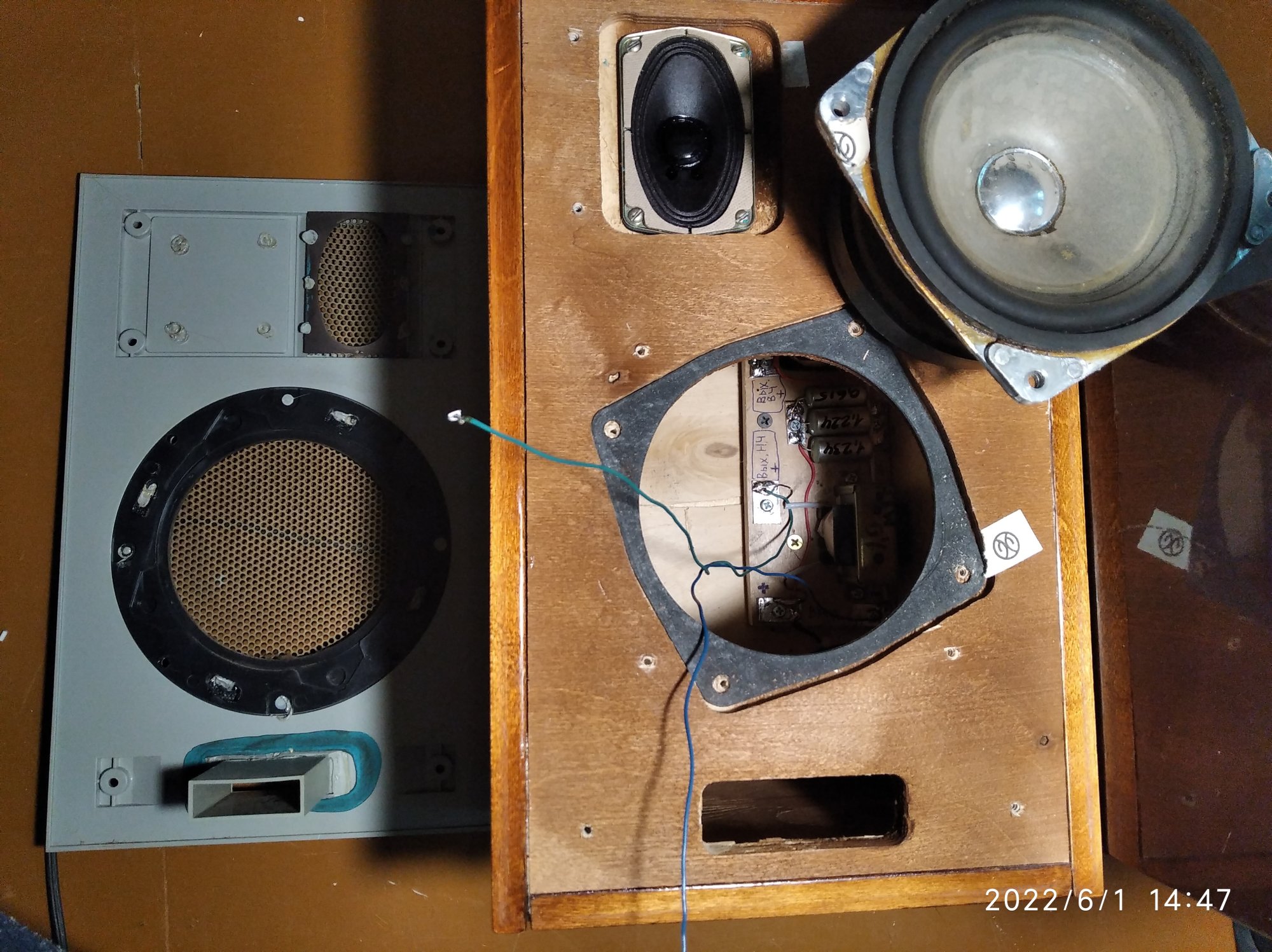

Приехали колоночки, любезно предоставленные нашим форумчанином для неспешного исследования, выявления возможных недоработок и неточностей, на предмет улучшения и доведения до состояния звучания.
Сейчас доделаю одну важную тему и пойду открывать ящик с колонками, продолжение следует.
Оригинальная статья:
Вскрытие состоялось. Тут целый Клондайк, любовно упакованный. пара колонок, не кубиков, но близко, наши заводские 6АС-224, с покрашенной фронтпанелью, фильтры уже свои, новые.
Есть для опытов пара динамиков, один похож на 10ГД-34, на магните вопрос: Дитя перестройки? Потому что дикое дубьё, резонанс 70 герц, резиновый подвес явно сделан из шины для Камаза.
Второй- 25ГДН ....ммм....короче, от Веги. Могучий магнитище, тонкий подвес и блестящая пупочка-пыльник.

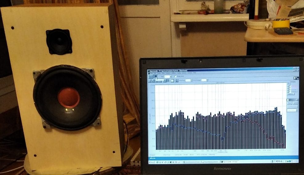

тааакк. Мдя. Грустно, братья. Как ни хотелось обнадежить народ по поводу возможного применения пищалок 2ГД-36 в недорогих колонках, придется разочаровать. Серёжа прислал 8 штук бэушных 2ГД-36 , побывавших под краской, и один отдельный пищ новее всех по виду.
Итак, начинаем отчет, предварительный.

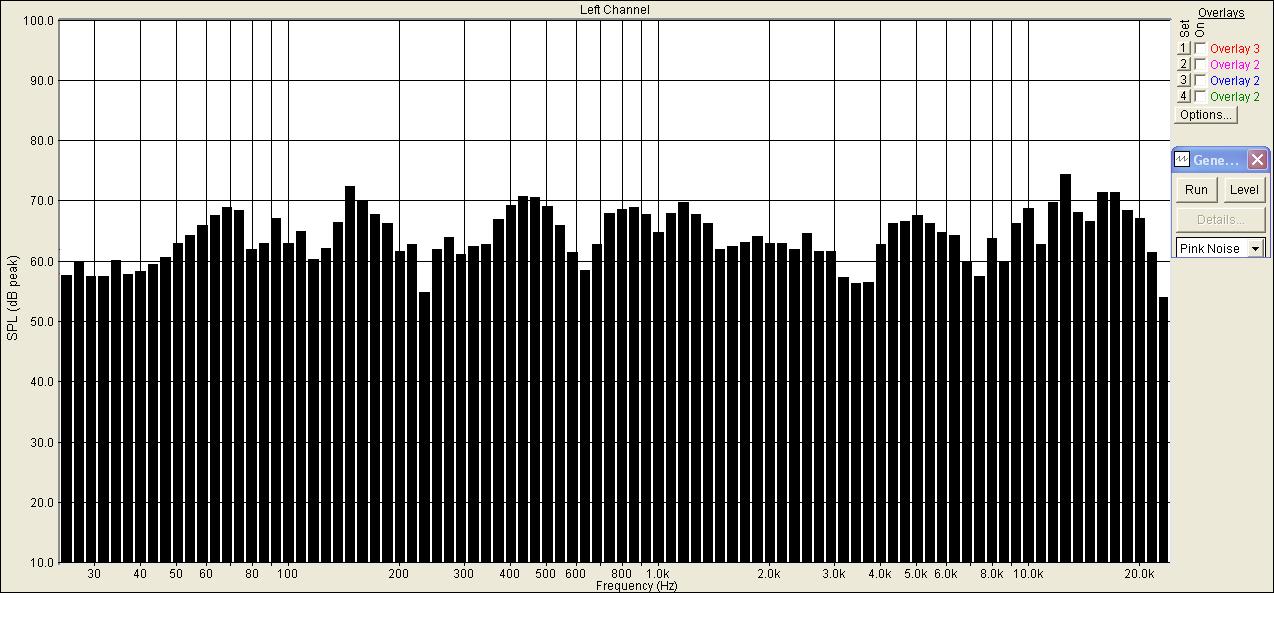

1. сравнил пару колонок на базе 6АС224 , НЧ динамик 6 ГД-6, ВЧ динамик 2ГД36.
Посмотреть вложение 1789Посмотреть вложение 1790Посмотреть вложение 1791

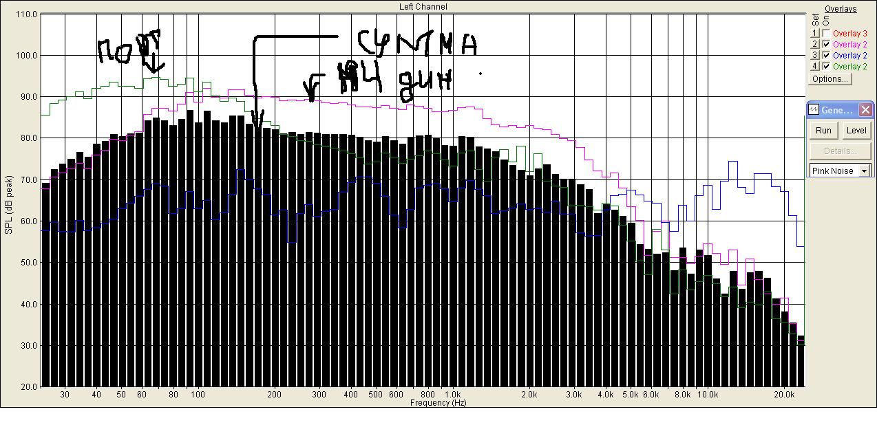

Комментарии. АЧХ колонки 6АС224. свистопляска левее килогерца - резонансы комнаты и предметов рядом. Куда страшнее то, что выше 2 кгц, дикий забор с ухабами, жуть жуткая. Встретились кривой динамик с горбатым фильтром , стали вместе пугать народ.
Кадр 2. НЧ динамик в упор, в ближнем поле. Розовым- он сам, с фильтром, зеленым- выхлоп с порта, а черным забором - суммарная отдача порта и динамика . Неплохо, в общем. с 60 до 120 горочка ровная, в самой панчевой области, плавный спад динамика ниже 80, всей колонки ниже 60 , очень неплохо.

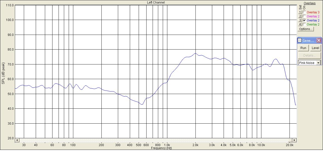

Кандидат на суперзамену в колонку- 25ГДН от Веги. Резонанс у него 48 герц, подвес тонкий, магнит конский.
Ткнул микрофоном в ближнем поле- ровнейшая полочка с плавным спадом, добротность прикидочно не более 0,5. супер

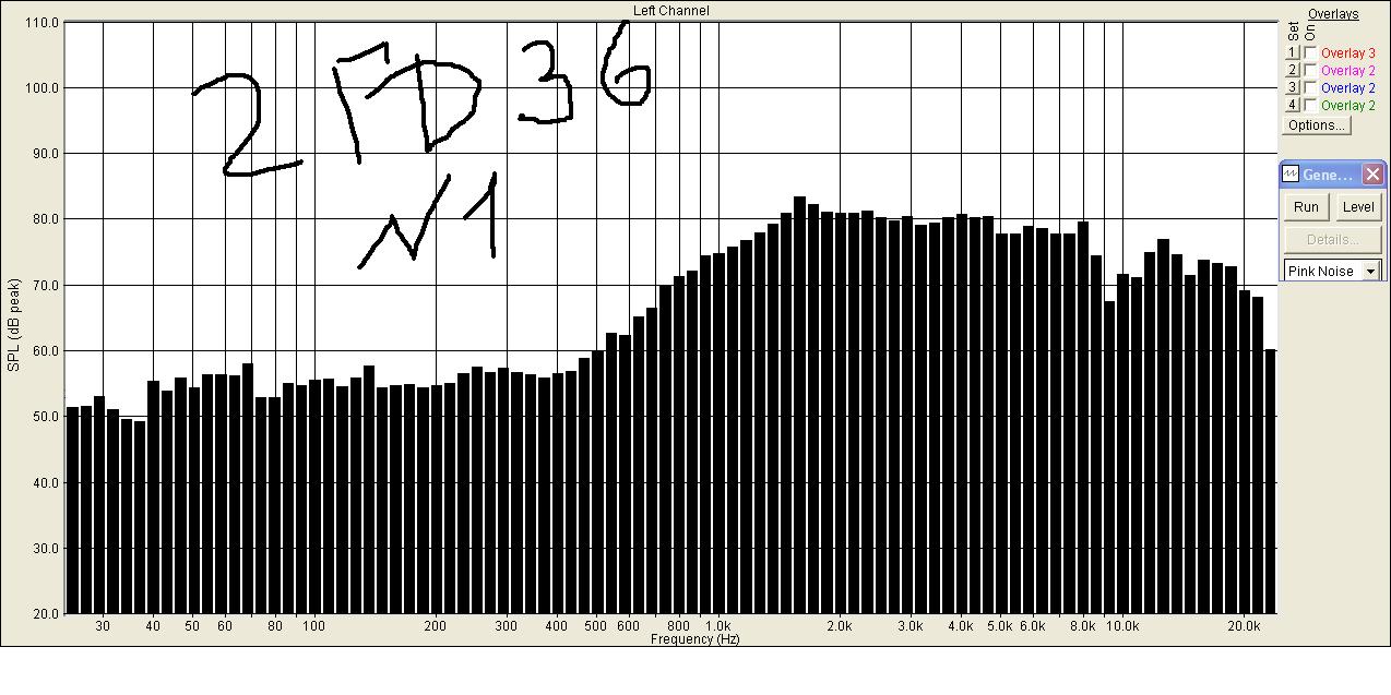

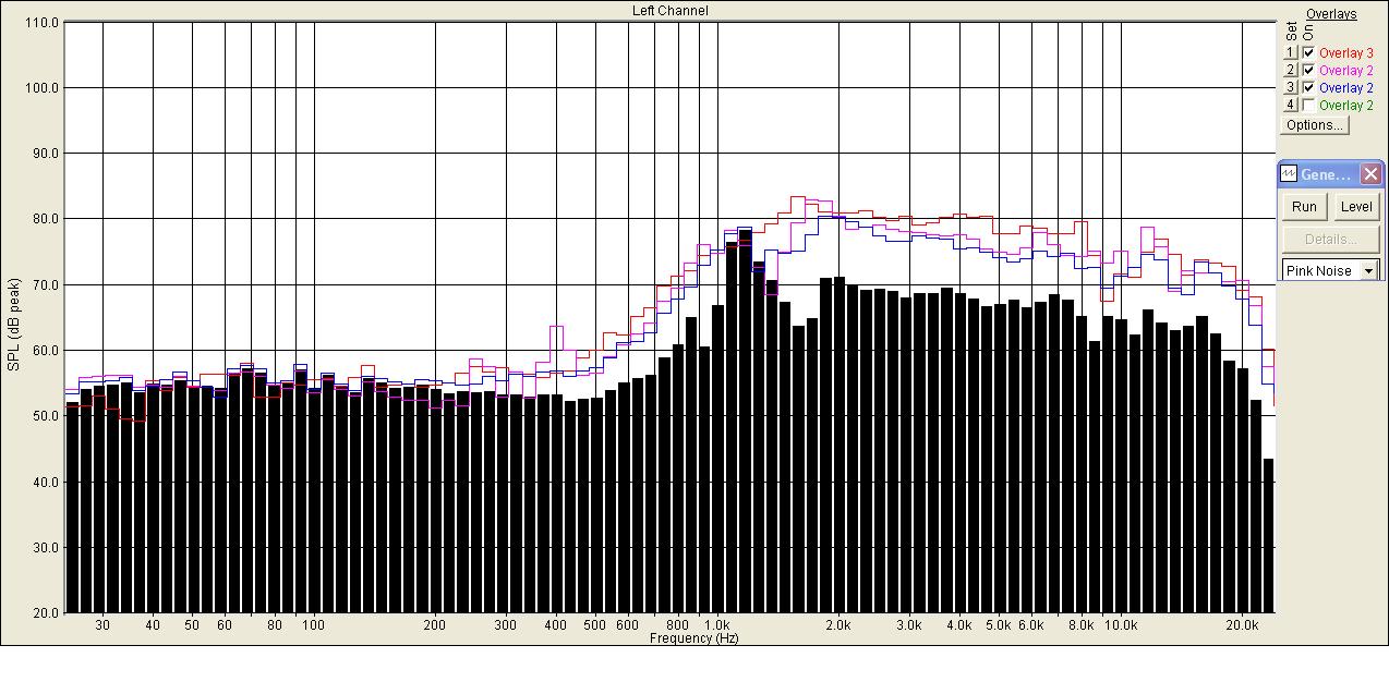

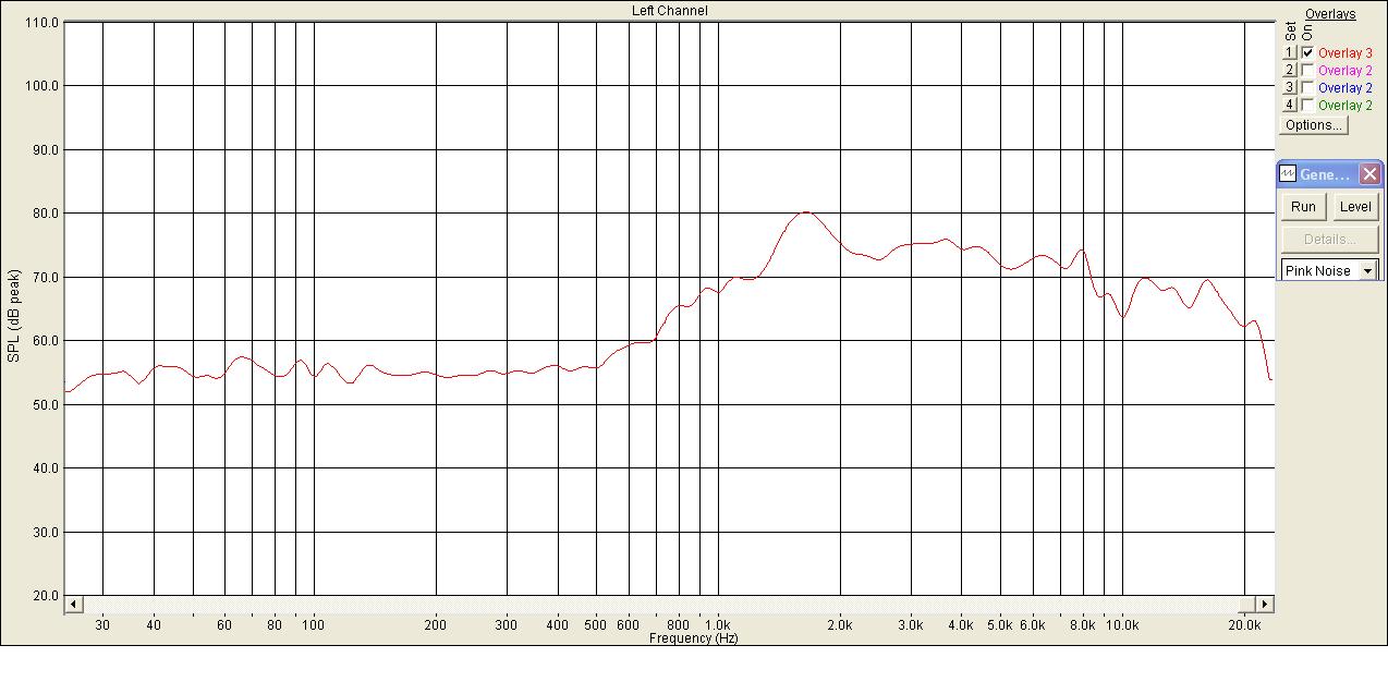

Переходим к изучению пищалок 2Гд-36. Одна отдельно упакованная, новая по виду, выдала картинку
Всё бы ничего, да есть чего. дырища на ачх в районе 10 кгц, причем, у всех пищалок, в большей или меньшей степени выраженности. Эта частота отвечает за реально слышимые частоты, это край диапазона и там сидит серебро в голосе и все щетки тарелки. Яма на этой частоте - прощайте верха , на уши надели валенки.
Смотрим другие экземпляры , 4 шт. тупой и ещё тупее тупого.Комедия такая была, голливудская.
Ясно с ними, в отвал.

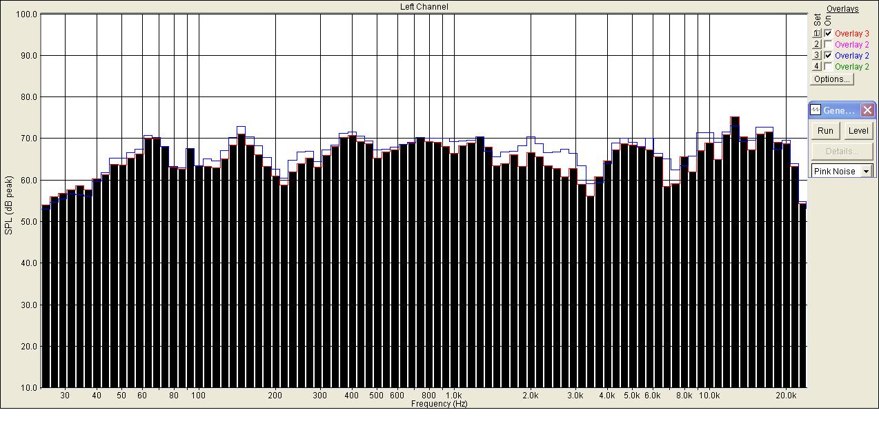

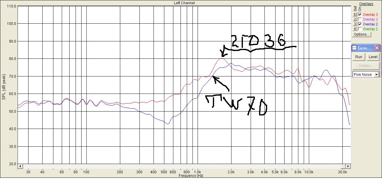

теперь очередь Визатончика TW70. Неужели провалит тест?
Ай, красава! Не подвел! И резонанс внизу у него не такой зверски острый, а пологий , и ямки на 10 кгц нет, а на 12 кгц есть горка , там все цынь-цынь живут, колокольчики , тонкие металлические звуки, ценный резонансик. Берём в дело, убедил ! Будем внедрять в наши двухполоски для народа.
Посмотреть вложение 1792Посмотреть вложение 1793Посмотреть вложение 1794Посмотреть вложение 1795Посмотреть вложение 1796

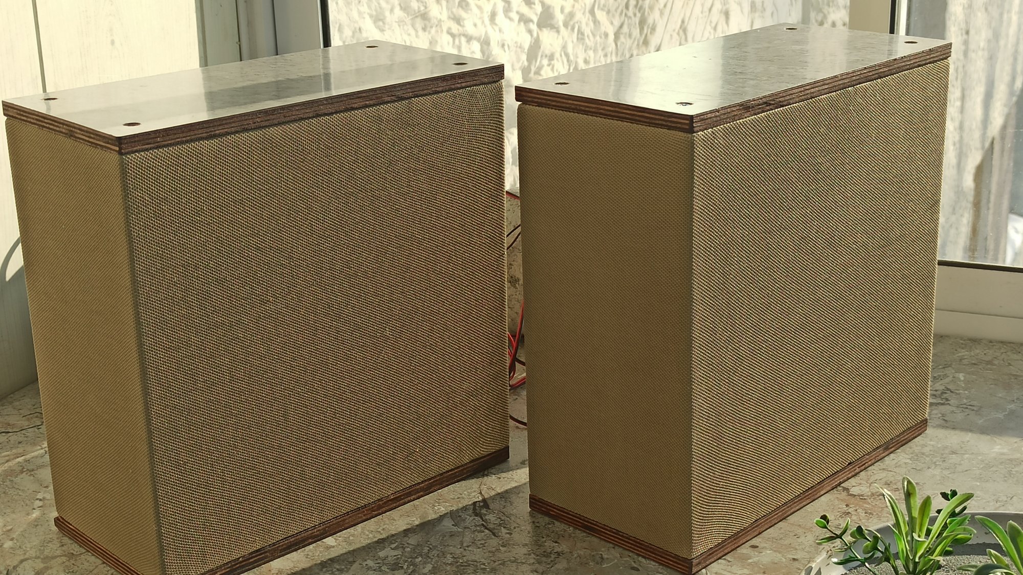

Примеры "Кубиков" от наших пользователей:
Звонил владелец этих колонок на 10ГД-30 . Собрал вторую колонку. включил и не может поверить, как здоров все звучит. Прежние колонки уехали в кладовку навсегда.
Земляк забежал, услышал музыку, навострился: А чо играет? Вот эти малютки? Да ладно! Просто есть один момент, владелец колонок человек к музыке чуткий, долго собирал систему, но потом переезд в другой город заставил отказаться от огромных щитов в пользу чего-то компактного и вместе с тем звучного. Вот и сделали пару 30-литровок на 10ГД-30 и Визатоне TW70 Сейчас звук в порядке.

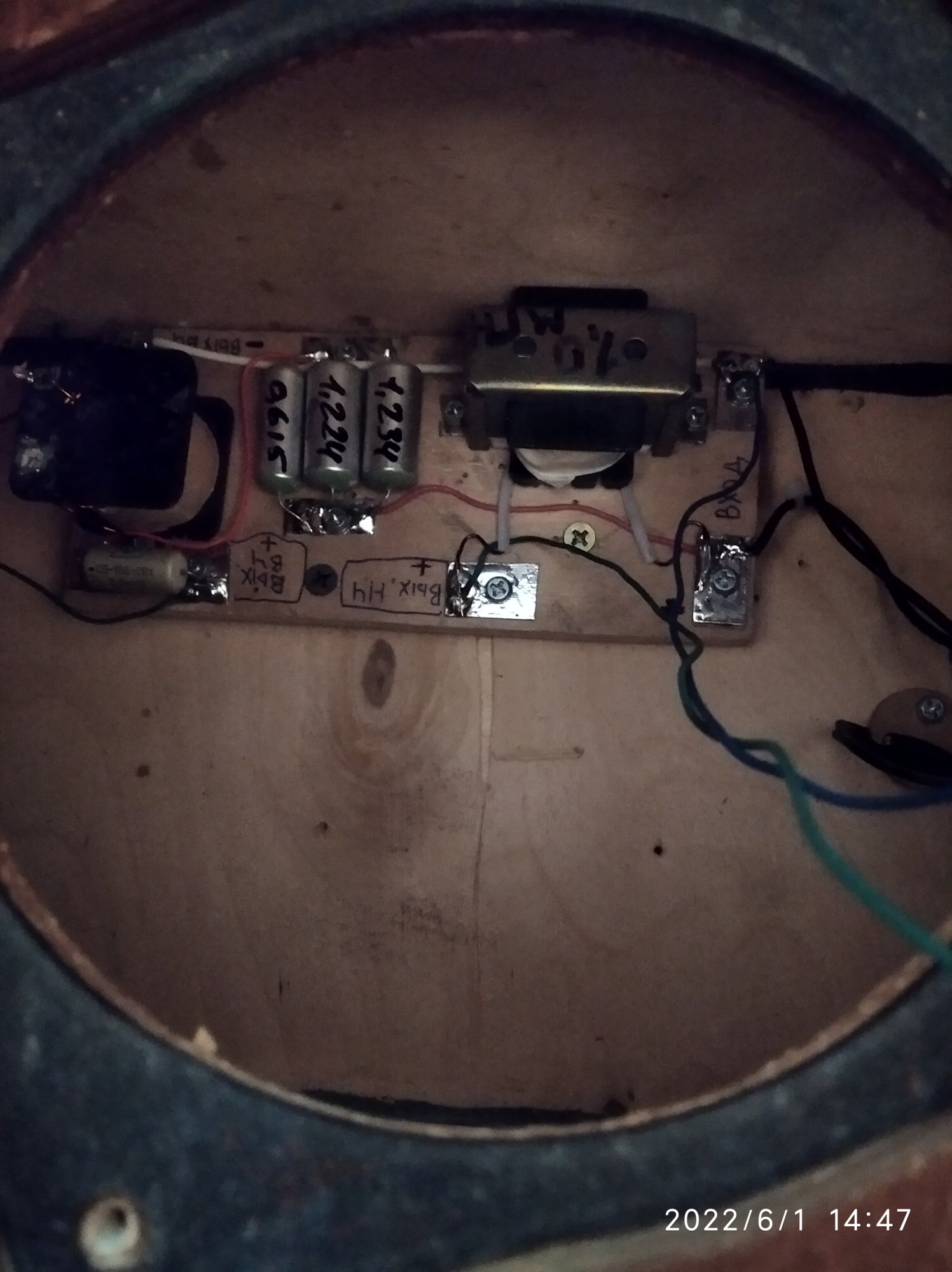

летом доработал колонки 10АС-225 на этих шириках в роли пищалы, результат крепко порадовал.Фильтр простой, 3мкф и 0,47 мГн.
А вот и они
    307.8 KB · Просмотры: 256
    501.7 KB · Просмотры: 258
рязанские ширички 2ГДШ-16-8
