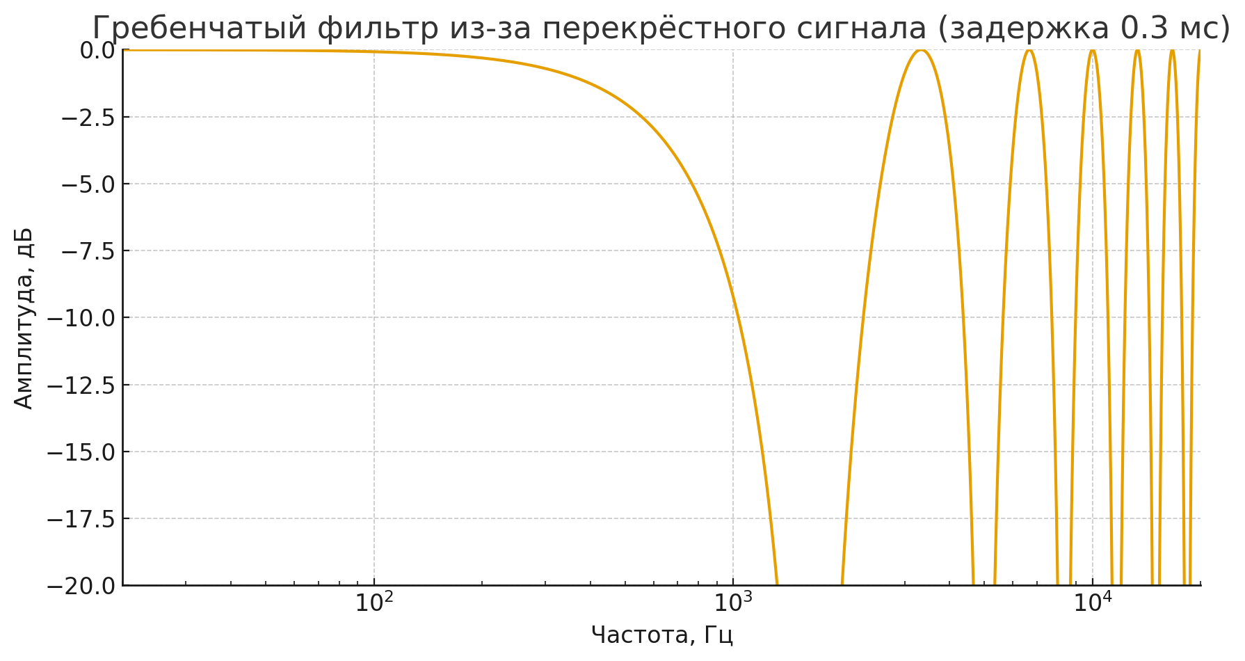

С чем я в корне не согласен, это с его высказыванием о недостатке стерео для двух ушей, там он перегнул.
То есть другими словами, звук от левой колонки с задержкой в правое ухо не приходит - и наоборот, от правой колонки в левое ухо.
А как тогда? Очень интересно.

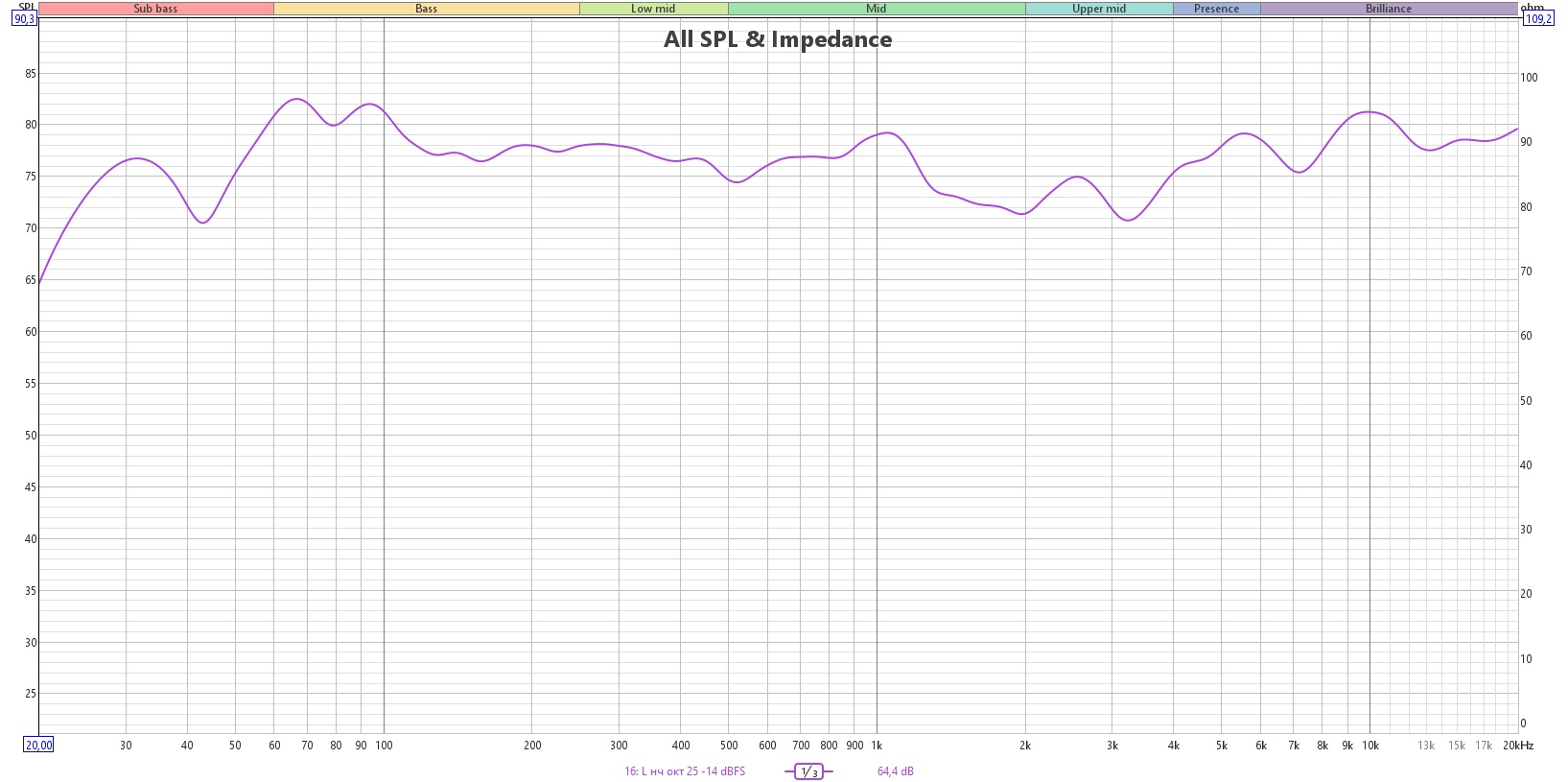

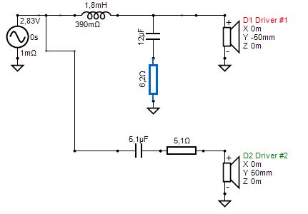

Перекроил фильтр:
АЧХа в полосе 20-20:
Послушаю еще ,но пока вкусненько.
Придавить бы ещё 1кГц на 5-6дБ, то на мало-средних волюмэ было бы ващще зашибись.
/зачастую в своих поделиях почти так вывожу/
*) Эквалайзером на попробовать давануть 800-1.3 на несколько дБ, и шо?
Знаешь, оно как-то вообще в ухо не давит. Прослушаюсь, новизна уйдет, может услышу что-то не то. Пока нравится.

Перекроил фильтр:
Фильтр хороший, но может быть звуку на ВЧ помочь замкнуться (задемпфироваться) по постоянному току (и переменному тоже) резистором Ом 11 после конденсатора на общий провод.

А вот так: всё куда надо приходит и возникает т.н. "crosstalk", который искажает восприятие пространства и является фундаментальной проблемой стереофонии.
Эффект Хааса конечно помогает, но возникающий из-за задержки между ушами гребенчатый фильтр своё влияние всё равно оказывает, размывая звуковую картинку и ухудшая локализацию.
Физические размеры точки прослушивания невелики.
