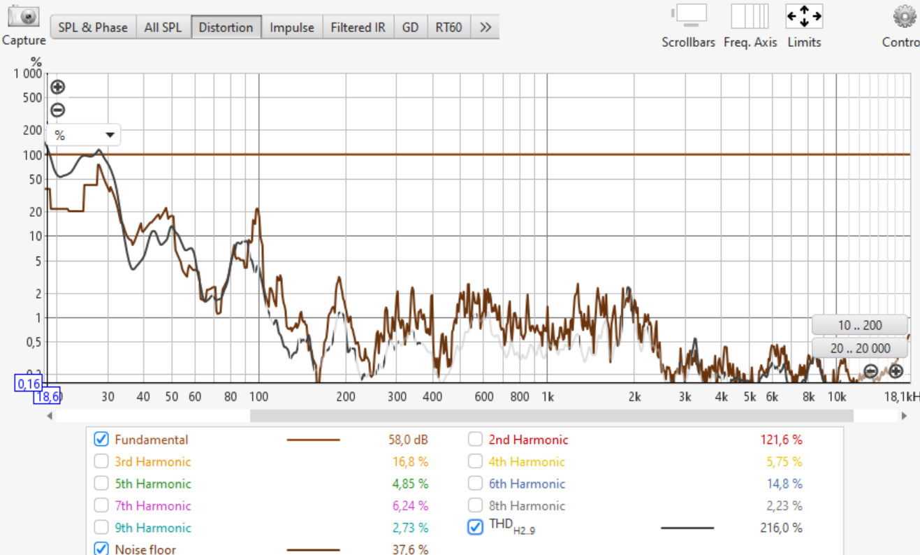

Смотрим на правую шкалу и вытаскиваем себя из трясины.
Что бы не попадать в трясину догадок, нужно на Кг выводить уровень измеренного шума и тогда некоторые "чудеса" будут куда более проще объяснимы чем гадание на кофейной гуще по правой шкале Кг....
Вот для примера измеренная полка шума которую обычно ловит микрофон в НЧ диапазоне при стандартных настройках окна измерений. И тут думаю не стоит долго объяснять что увеличения SPL на 40Гц будет приводить к меньшему измеряемому Кг при условии что микрофон не клипирует и НЧ динамки имеет Кг менее 20%.

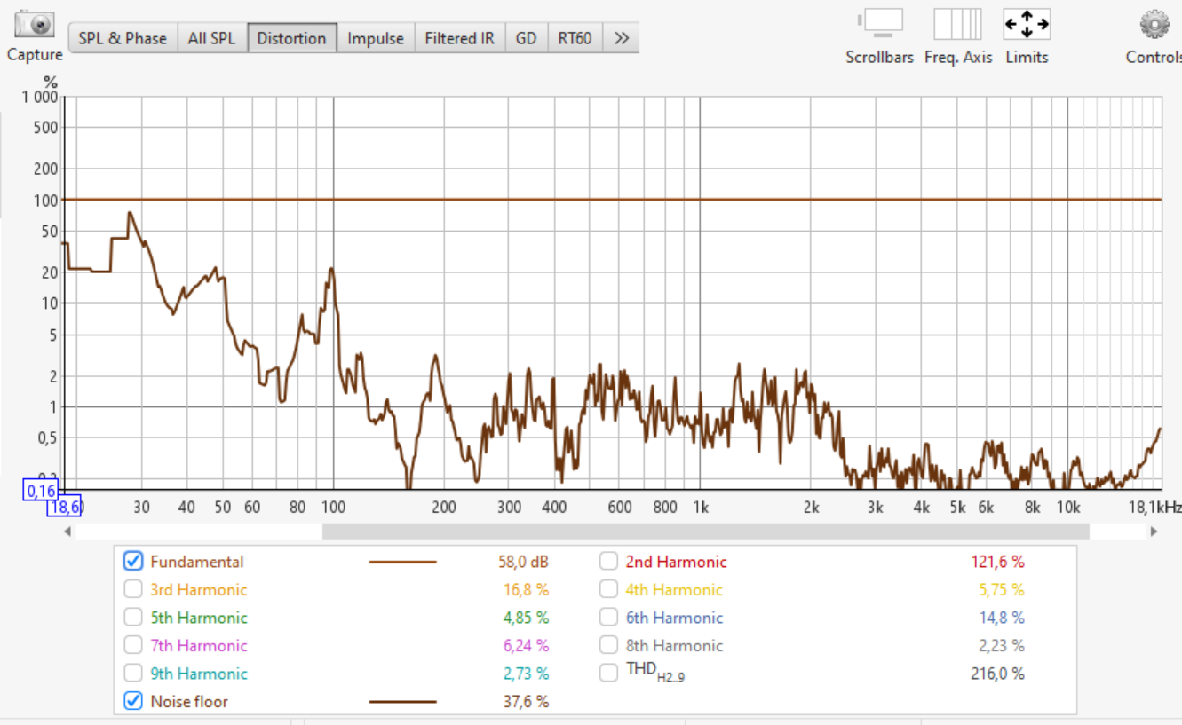

Вы показываете график в процентах. Процентах от чего? Но очень понял, если нет полезного сигнала, то от чего считается % искажений?
перевел в децибелы, чтоб снять вопросы.
uriy
22 Янв 2024
874
800
Ukraine
Процентах от чего?
Это нормирование вроде называется. АЧХ выстраивается в линию и уровень АЧХ в любой её точке принимается за 100%. Частота на которой измеряется некий SPL есть фундаментальной, и от её уровня потом рассчитывают уровень гармонических составляющих в % при условии что любой уровень фундаментальной частоты равен 100%.
Полезный сигнал есть, он на картинке отображён прямой на 100% шкалы THD , я просто показал только уровень фонового шума который пролазит в измерения и вносит свои ограничения на уровень измеряемого THD. Сам уровень шума при расчёте THD принимается за уровень гармоник т.е. когда мы измеряем THD нам нужно точно знать что полка шума ниже измеряемого уровня гармоник, в противном случае мы не можем измерить THD корректно. Порой и часто люди ходят по этим граблям когда уровень сигнала мал, а уровень шума велик, и они его не видят на графике....
Ниже на картинке я вывел ещё и общий THD, и THD сильно кореллирует с полкой шума, и часто находится на её уровне или ниже полки шума, т.е. я могу смело утверждать что данные измерения THD ограничены шумом т.е. при таком уровне сигнала и шума мы не можем достоверно измерить THD АС т.к. нам мешает уровень шума. Но иногда когда на измерениях не указывают полку шума, то можно увидеть некие чудеса вида увеличение SPL приводит к уменьшению THD.

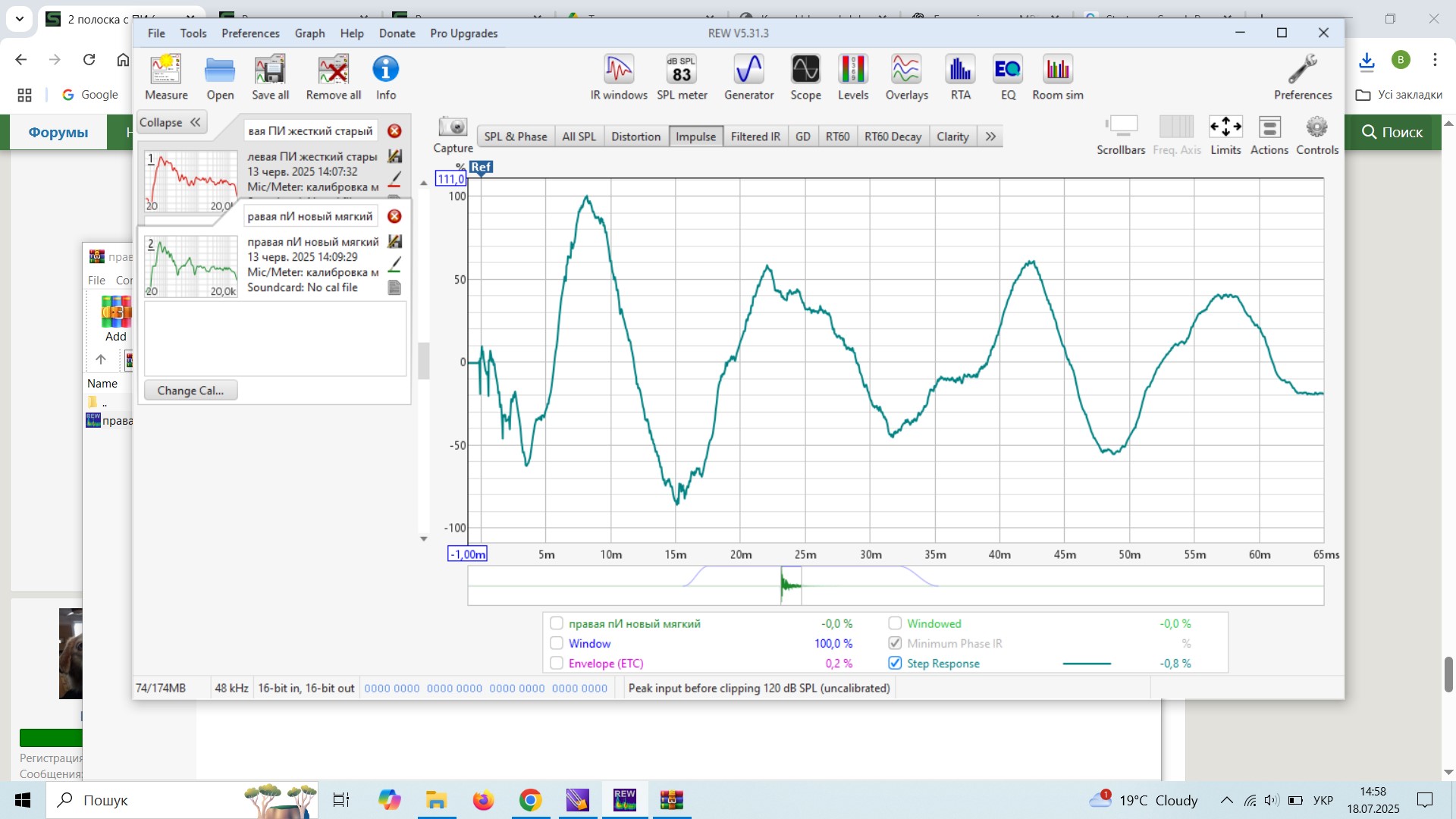

"бубнелка", отчего ПИ многим и не нравится.
Я сказал, но наверное, тихо, никто не обратил внимания (еще раз посмотрите на импульс)
Если диффузор динамика как-то контролируется усилителем, то єта болталка живет своей жизнью
Кстати, она же еще и портит жизнь основному диффузору изнутри
Видел и сам смотрел
Но вот парадокс, без болтанки мои ухи не воспринимают бас и никак она мене не мешает, может уже старею?
О,5 считается апериодической добротностью, бубнение в голове и ушах у балбеса, умудрившегося превратит ее в высокодобротную.
Внесу ясность: 0,5 это если измерить на коротких проводах.
В действительности, в готовой системе добротность излучателя 0,5 нужно считать как 0,6-0.7

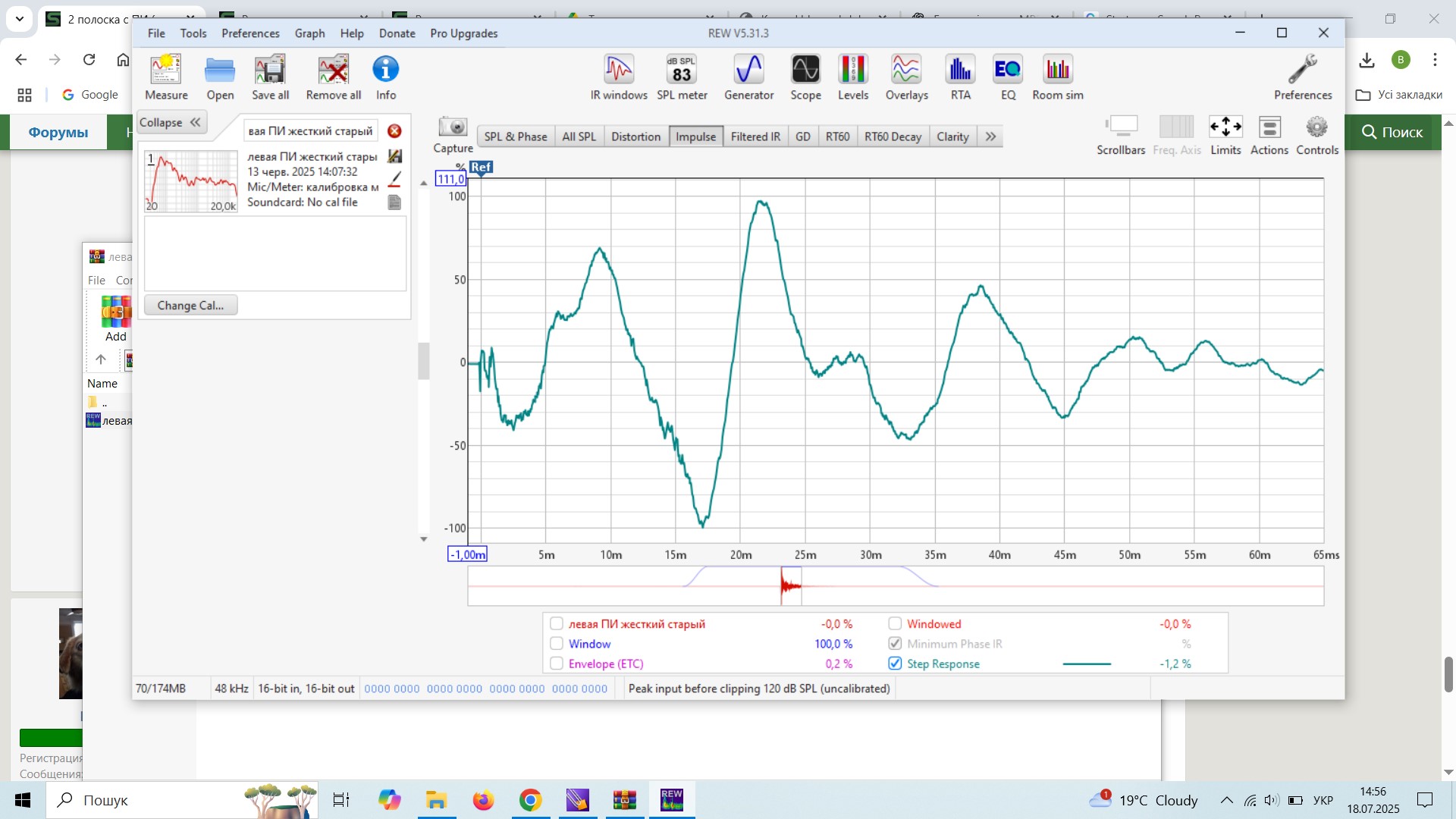

Там достаточно посмотреть на АЧХ, чтобы не возникло желание смотреть на импульс.
Полный ПИ...
Полный ПИ
Если о моей АЧХ, то преждевременные выводы, так как конечный результат отличается ибо присутствует dsp коррекция.

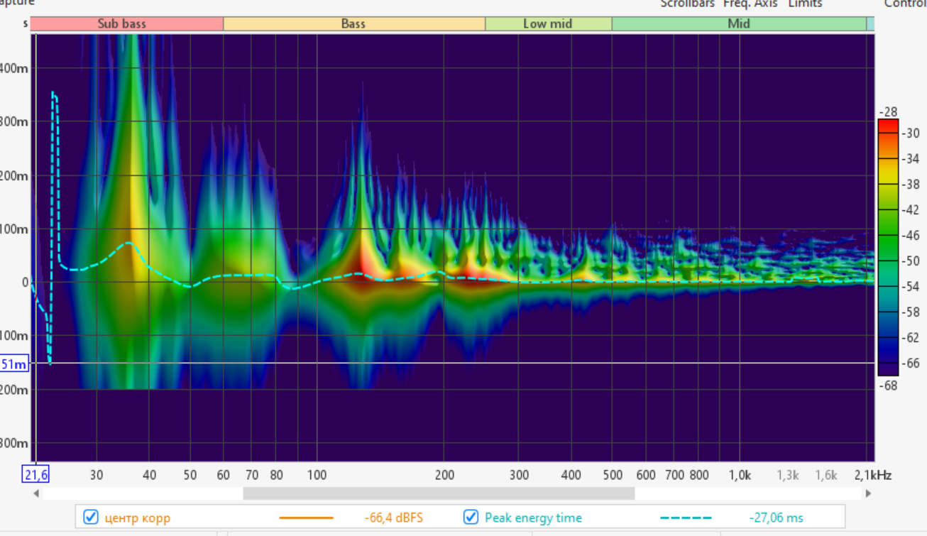

Я не противник ни ФИ ни ПИ ни ЗЯ ни ОЯ. Я могу показать к чему я пришёл в полочной АС с ФИ, но это ни чего по сути не покажет и не докажет. В НЧ диапазоне до 300Гц основная головная боль это акустика комнаты, и если акустика комнаты плоха, да АС ещё стоит в не оптимальном месте, то ни ЗЯ ни ФИ ни ПИ не помогут решить проблему узлов и пучностей стоячей волны. Можно долго и нудно катить бочку на время свободных колебаний НЧ звена АС на частоте резонанса при добротности более 0,7, но чаще всего это не есть решающим фактором т.к. добротность стоячей волн в комнате и как следствие время её свободных колебаний, на голову выше тех свободных колебаний что может дать НЧ звено в АС. Достаточно посмотреть на спектрограмму или водопад замера АС в комнате, что бы понять что основная проблема бубнежа находится в стояках комнаты, а не в ПХ ФИ, ПИ или ЗЯ.
По оси у отложено время, всё что зелёное мы вполне спокойно слышим т.е. оно выше порога слышимости, если обратить внимание на длительность этих резонансных хвостов комнаты, и сравнить это время с хвостом НЧ звена АС найденное по симулятору при разной добротности НЧ звена. Становится очевидно, что требовать от НЧ звена добротности в 0,7 это не есть путь решения основной самой распространенной проблемы т.е. проблемы акустики помещения.
З.Ы.
Безусловно, добротность НЧ звена на прямую связана с формой АЧХ около частоты резонанса, и это всё в итоге сильно влияет на стояки в комнате через АЧХ, но я хочу обратить внимание на то, что фундаментальная проблема не в хвосте от НЧ звена как в таковом, а в хвосте от стояков комнаты. Проще говоря ПХ НЧ звена без акустики комнаты, это всё по большому счёту сферический конь в вакууме, и не более того.
sirius111111
Нет, про картинки Виктора. Человек смотрит в импульс и выкладывает к нему такую АЧХ, что одним махом убивает желание считать ямы и овраги до 65мсек. Итак все ясно.

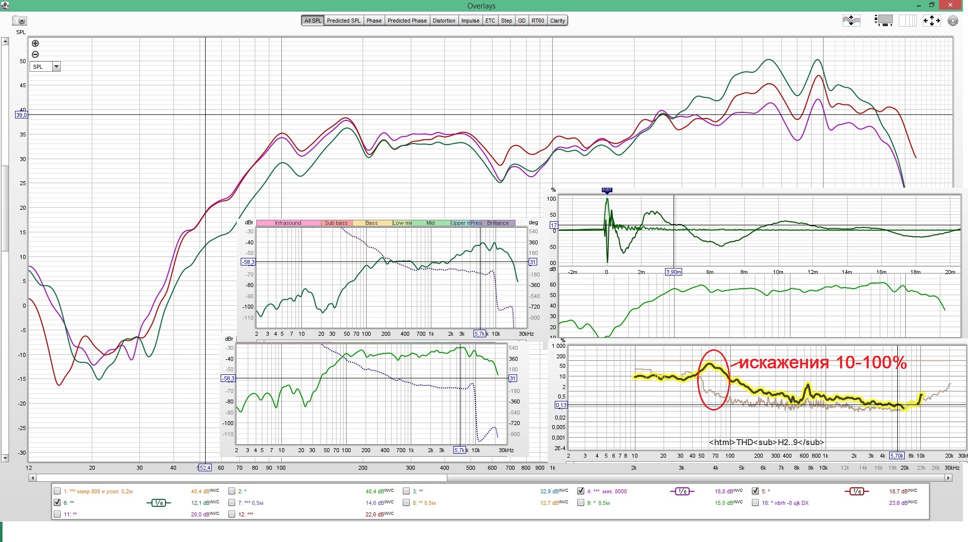

Думаю,если бы 100% искажений, ухи бы в трубочку свернулись
А что гадать - то? Измерил и послушать могу дать. А вы уже решайте во что свернутся ухи при 100% у ПИ.;)
А вот ФИ с компьютерными колонками ( правда без коррекции АЧХ - есть большой подъем на ВЧ)
Очень удобно сравнивать звук открыв сразу две ссылки на одной песне и переключая, то одну, то другу запись с паузы на воспроизведение по 10-15 сек.
Заодно можно послушать разницу в звучании УНЧ D класса и АВ ( 1875) , при примерно одинаковых искажениях на СЧ (место расположение АС и микрофона почти одинаковые). _da
Єто не мои картинки
Читайте внимательнее (или смените никнейм:))
Картинки отсюда (#227)

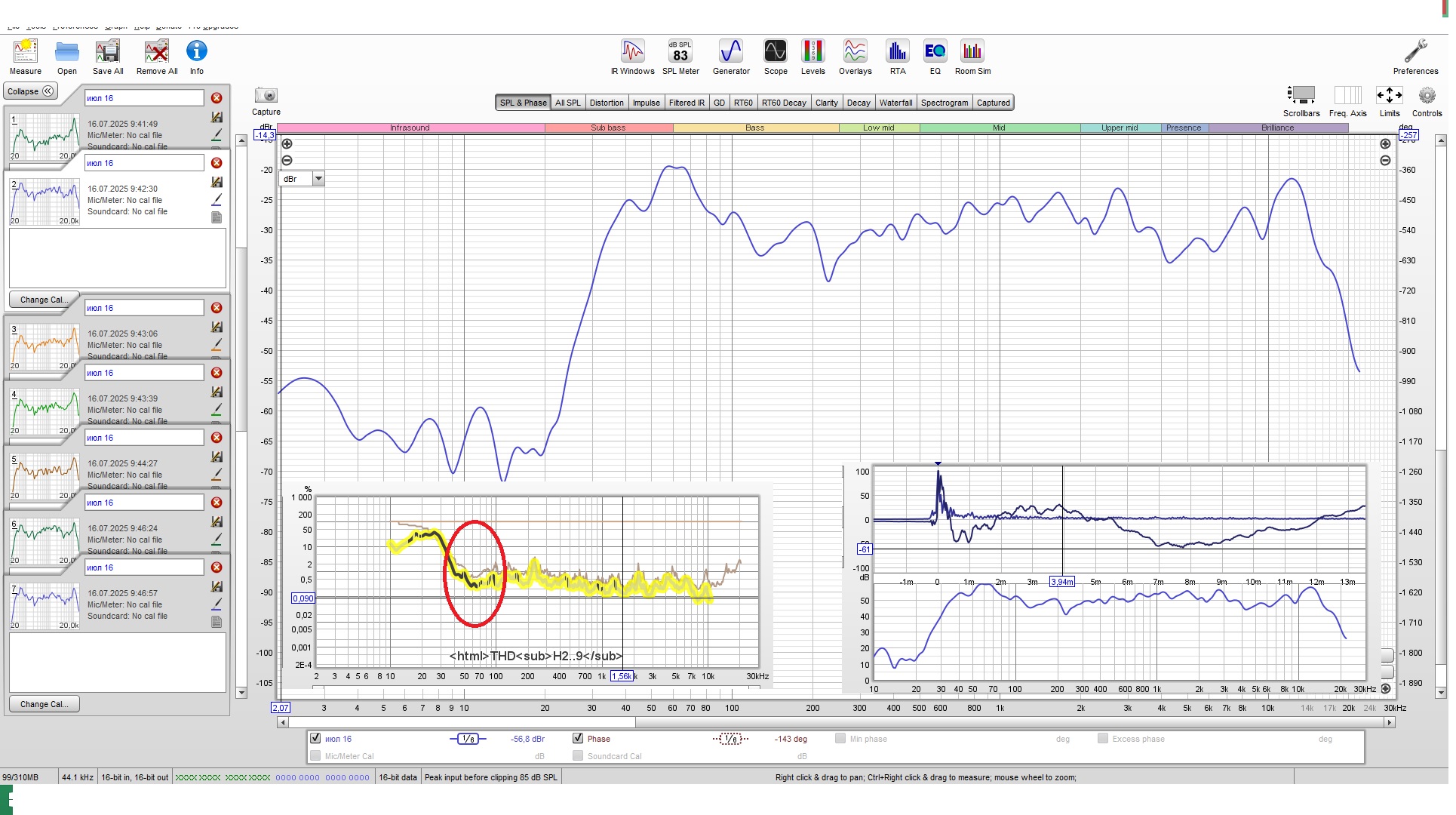

замер на месте прослушивания примерно 2 метра от АС, настройка ПИ 51Гц, НЧ работает до 300Гц.
У вас REWы нет? Там генератор и режим RTA.
REWa есть и ARTA есть, но иногда возникают сомнения
Скажу больше, я не только одиночньій тон подаю, но и микрофон в пространстве перемещаю (добавляет информации)
Попробуйте
А измерения sirius111111 окончательно убедили не єкспериментировать с ПИ (серьезное ему за єто спасибо)

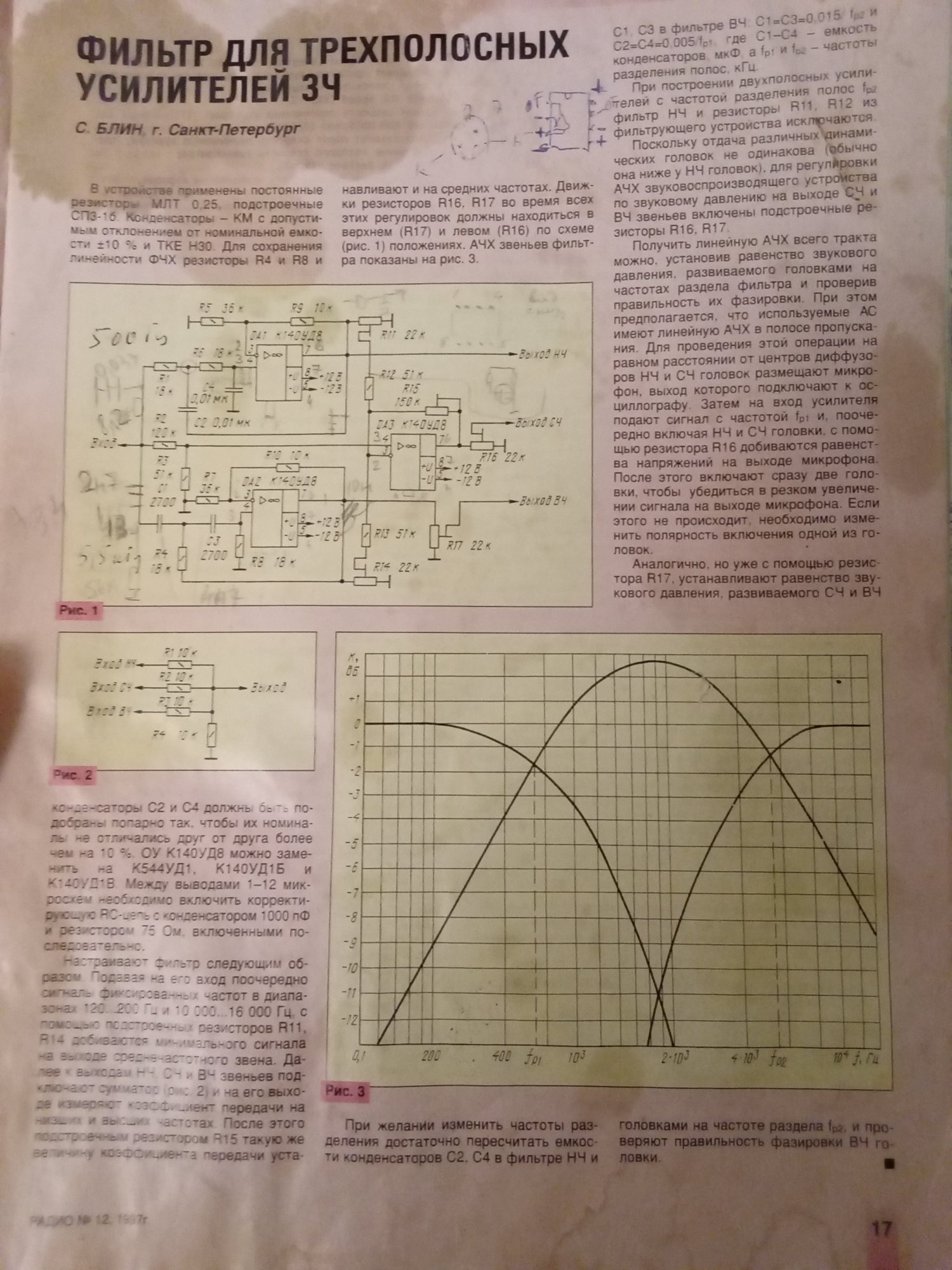

Если вы получаете АЧХ в комнате, то да, прямая АЧХ это тупиковый путь т.к. в результатах измерений находится и акустика самой комнаты которую в НЧ диапазоне отделить от результатов измерений не получится, при этом всём нужно учитывать КРГ вашего слуха. Я дольше всего сушил мозги как свести НЧ с СЧ и внести коррекцию в НЧ в своей трёхполоске. Как не крути, что бы свести АС по микрофону нужно много чего учитывать, и стремиться к прямой АЧХ в комнате, это ошибочный путь. По этим граблям многие ходили, в том числе и я.
На мой взгляд, самый простой и удобный способ сведения АЧХ между НЧ ( сабом) и СЧ ( ШП АС) это сделать перестраиваемую полосу разделения синхронно и для НЧ и для СЧ ( по схеме вычитания полосовых сигналов на ОУ), и искать для каждой АС оптимальную частоту раздела. И потом для другого канала и так итерационно несколько шагов к оптимальной АЧХ для точки прослушивания. При таком методе можно очень быстро произвести настройку системы. Но естественно нужен микрофон. А АЧХ лучше контролировать по белому шуму в режиме сглаживания 1/24
В качестве регулятора частоты раздела можно использовать сдвоенные резисторы 22-50 К, которые включаем вместо постоянных резисторов (на схеме по 18к).
