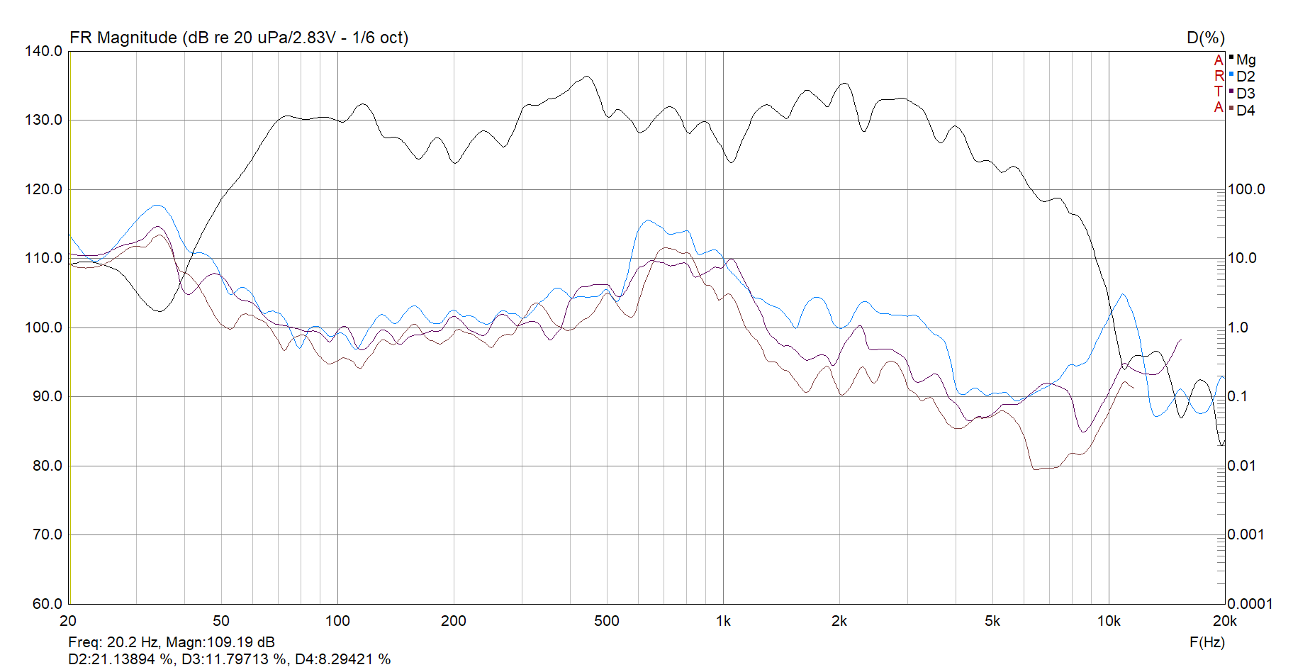

Тут важен чисто качественный анализ. У ПИ на 60 Гц искажения 100%, а у ФИ 0,3%. Есть разница? Кто цифрам не верит, может послушать разный уровень точности баса на одних и тех же треках. Для этого не нужна безэховая камера или студия звукозаписи. Мы же тут обсуждаем общие вопросы качества баса, а не пластинки собираемся записывать.
Andreez
1 Окт 2019
3,117
3,612
143
ישראל
חיפה
Если я правильно понял эти графики, то 2,3 и 4 гармоники в районе 50-100 Гц порядка - 30 дБ, то есть их сумма даст искажения порядка -20 дБ ( 10%)???
А на 600 Гц и того больше, соответственно порядка -15-20 и сумма под - 6-10 дБ ( 50-30%)???
Шкала искажений справа, там скорее 1%
А взбрык посередке - это проблема динмаика была - шоркала катуха.

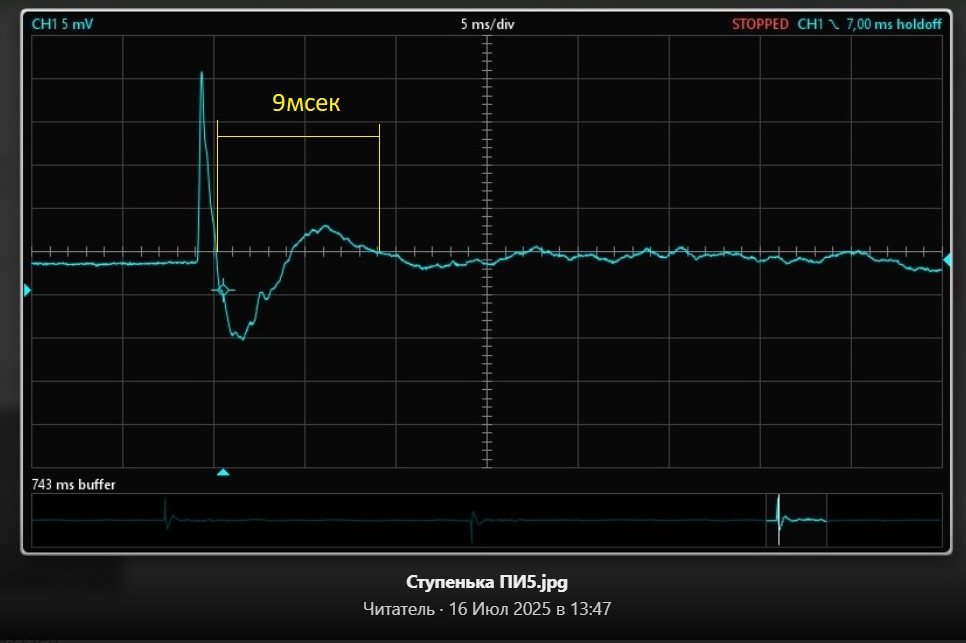

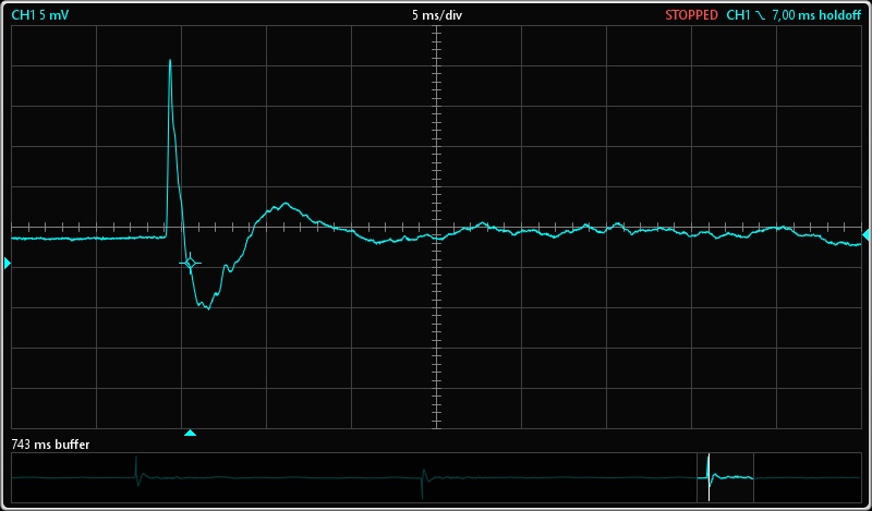

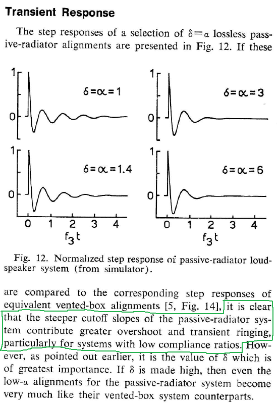

Сделаю. Не гарантирую скорость.
Реальная реакция ПИ на степ.
Полное соответствие четвертой картинке внизу справа.
ПС Что тут колеблется "секунду несколько сотен раз"(с) Сталкер?

У ПИ УНЧ не может затормозить почти мгновенно колебания тяжелого, отдельного излучателя ПИ.
Почему не может?
Раз в ФИ может, значит и здесь тоже - может!
ПС Вам и теорию дали и реальные замеры. Полное соответствие. Что с вами не так?

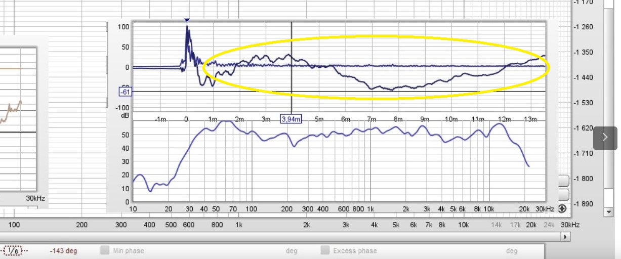

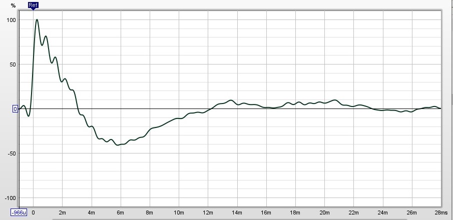

Не болтанка, а затухающий высокодобротный процесс, что отражается на ПХ вверху и на АЧХ внизу. Выброс в районе резонанса из-за конской добротности в районе 2 , навскидку. А то и более.Шкалу нужно глянуть.
Глянул. Все правильно, пузырь на 60 Гц +10 дБ . Отсюда мораль, добротность равна 3.16. Держи как грицца и ни в чем себе не отказывай.

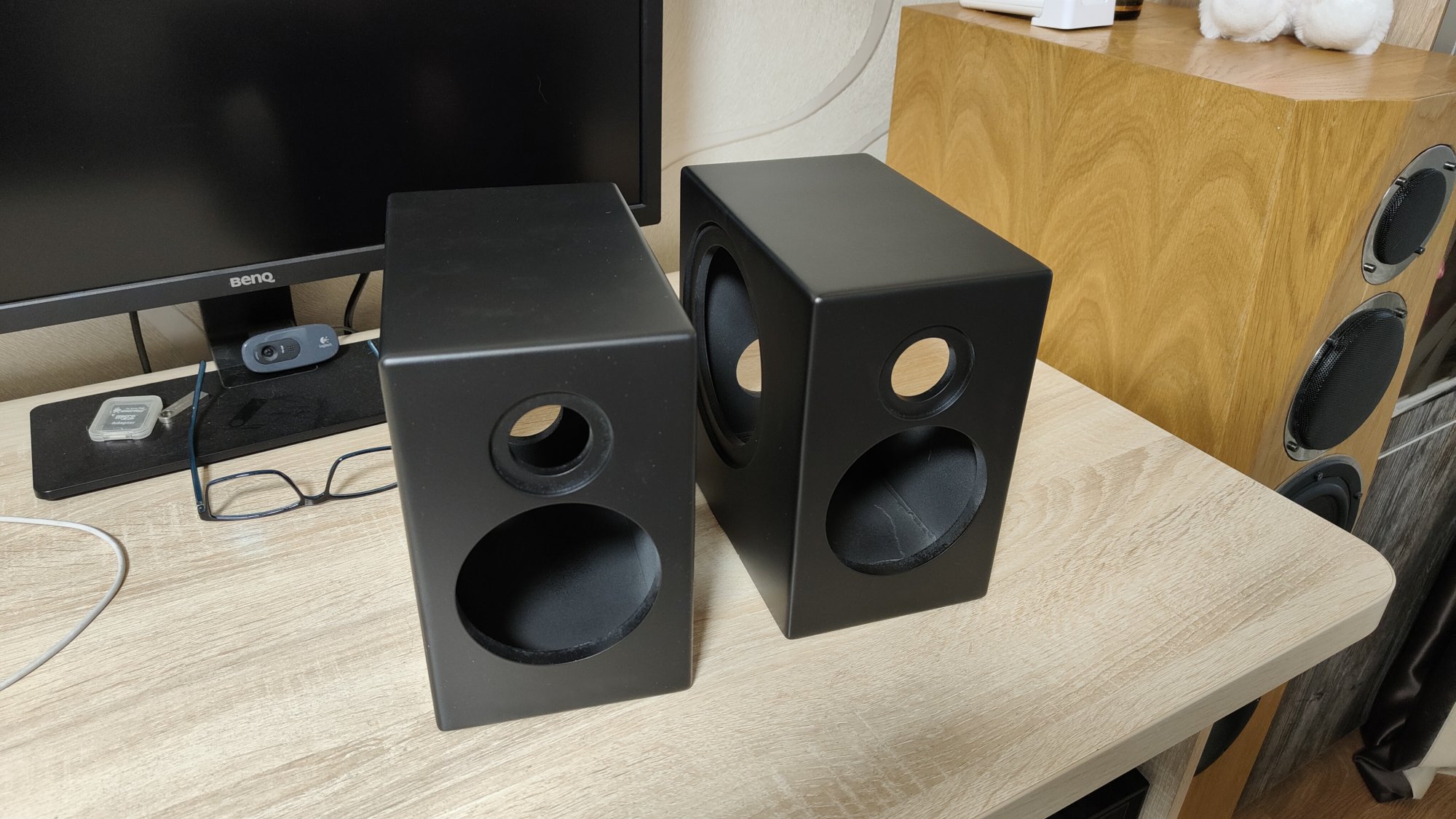

Подъем на 50-60 Гц, это в основном, резонанс КП - стояк. Резонанс динамика должен быть ниже - в районе 42-45-Гц. Динамик - мощный авто динамик - блин 9*-11*. И возможно тут сказывается высокое сопротивление УНЧ на 2050 мостом. На 7294 АЧХ получалась на много лучше. Саб - 1/2 секции тумбочки стола объемом порядка 40 л, ФИ. Компьютерные АС - переделанные с динамиком Beyma 3FR30/V2.
И где здесь ПИ?
Чего тьі влез в єту тему со своей тумбочкой?
ВСе-же, можно увидеть импедансьі?
Позже. Разобрал для отделки.
Проект близок к финалу.
(Про импедансы помню, замерю)
