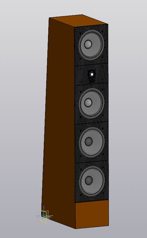

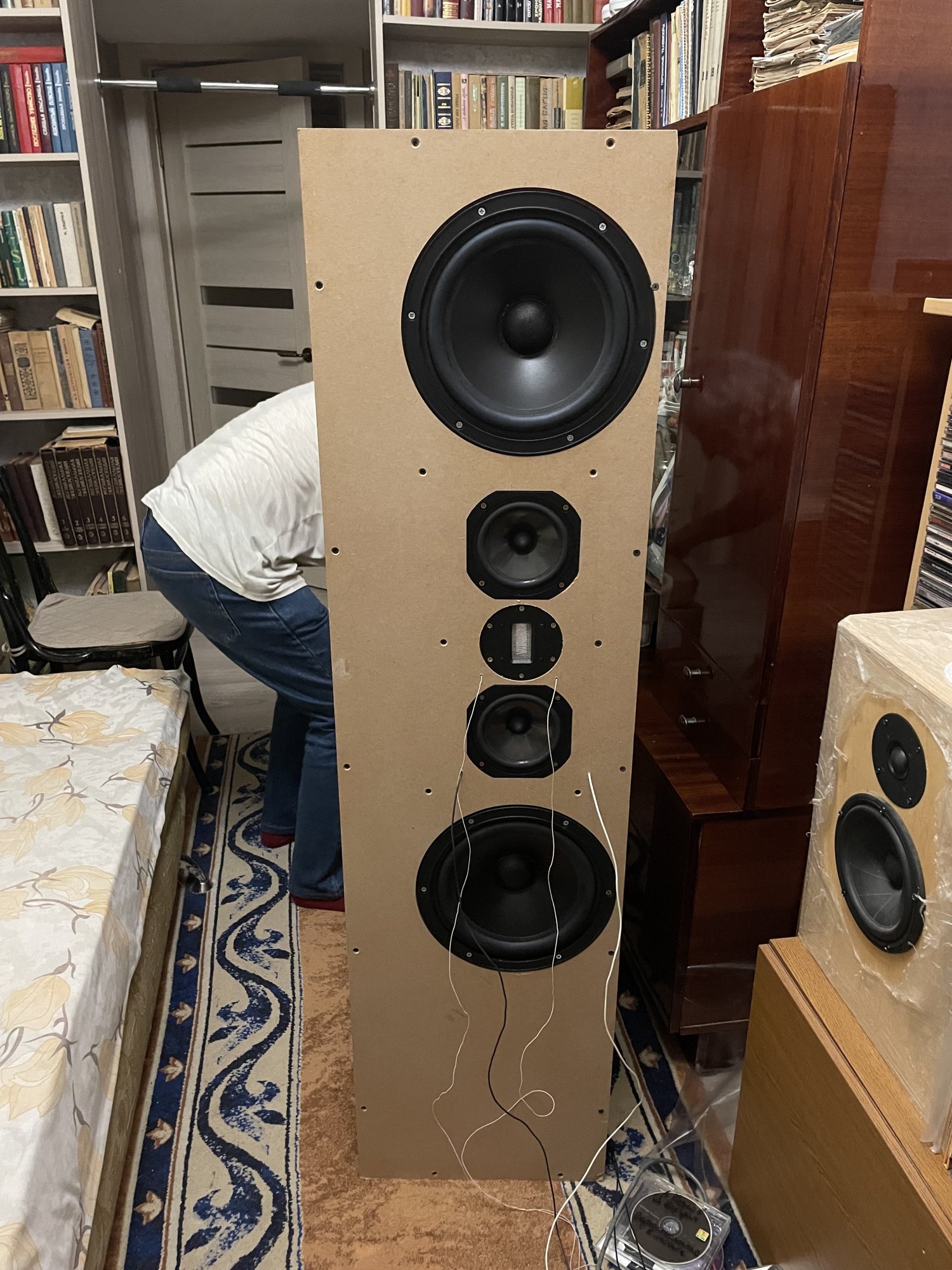

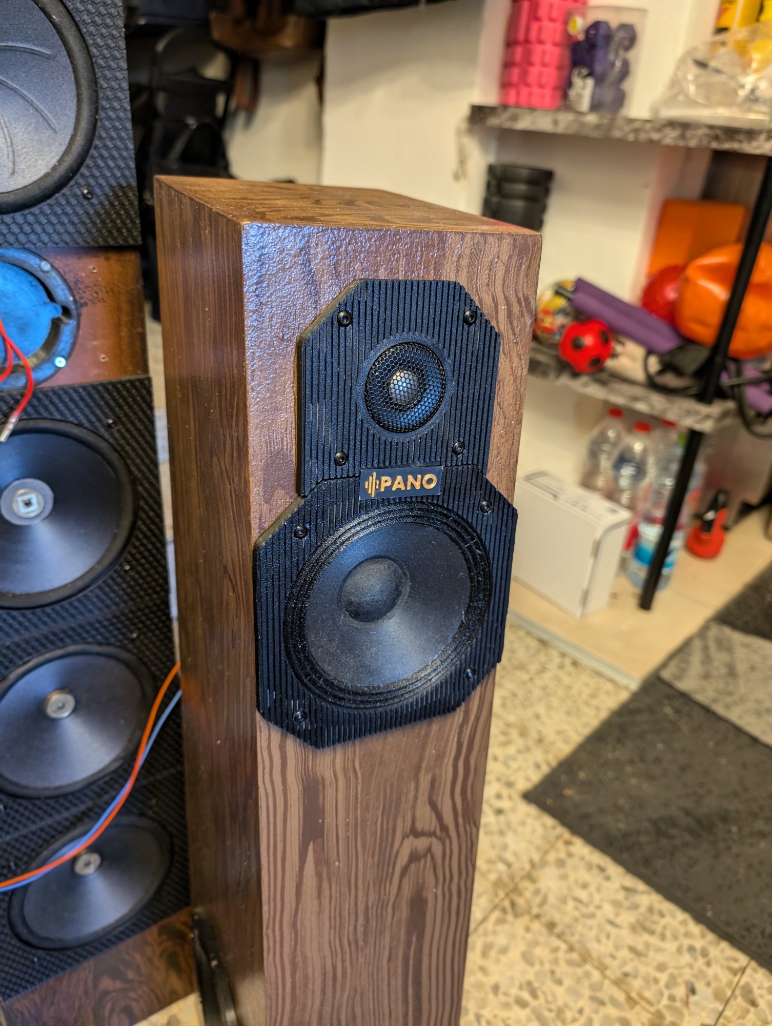

Пожалуй готов к следующей интерации ПИ
вот так будет:
сверху - СЧ, под ним пищ, затем НЧ и пара ПИ
Железки:
Делать новую тему, или тут писать?

Моё мнение - здесь рассказ вести.
Я в своей теме по ПИ, решил всю акустику туда с ним пихать. Всё в одной куче.
Хотя если для форума лучше когда тем много...
вот так будет:
Железки:
В єтот раз бьіло бьі неплохо начать с расчетов
К примеру: 1- єто динамик, 2 - ящик, 3 - ПИ
Есть1, под него расчитьіваем 2 и 3
Есть2, расчет 1 и 3
Есть3, расчет 1 и 2

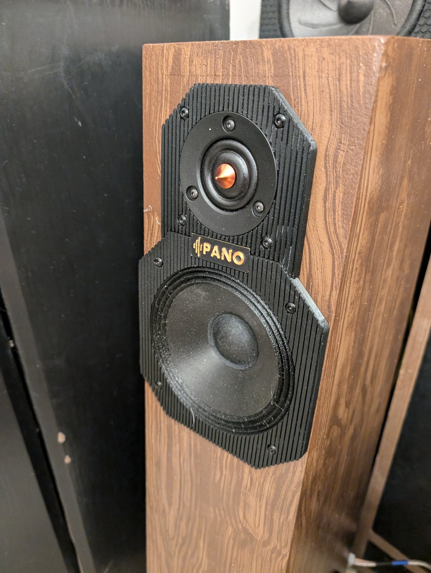

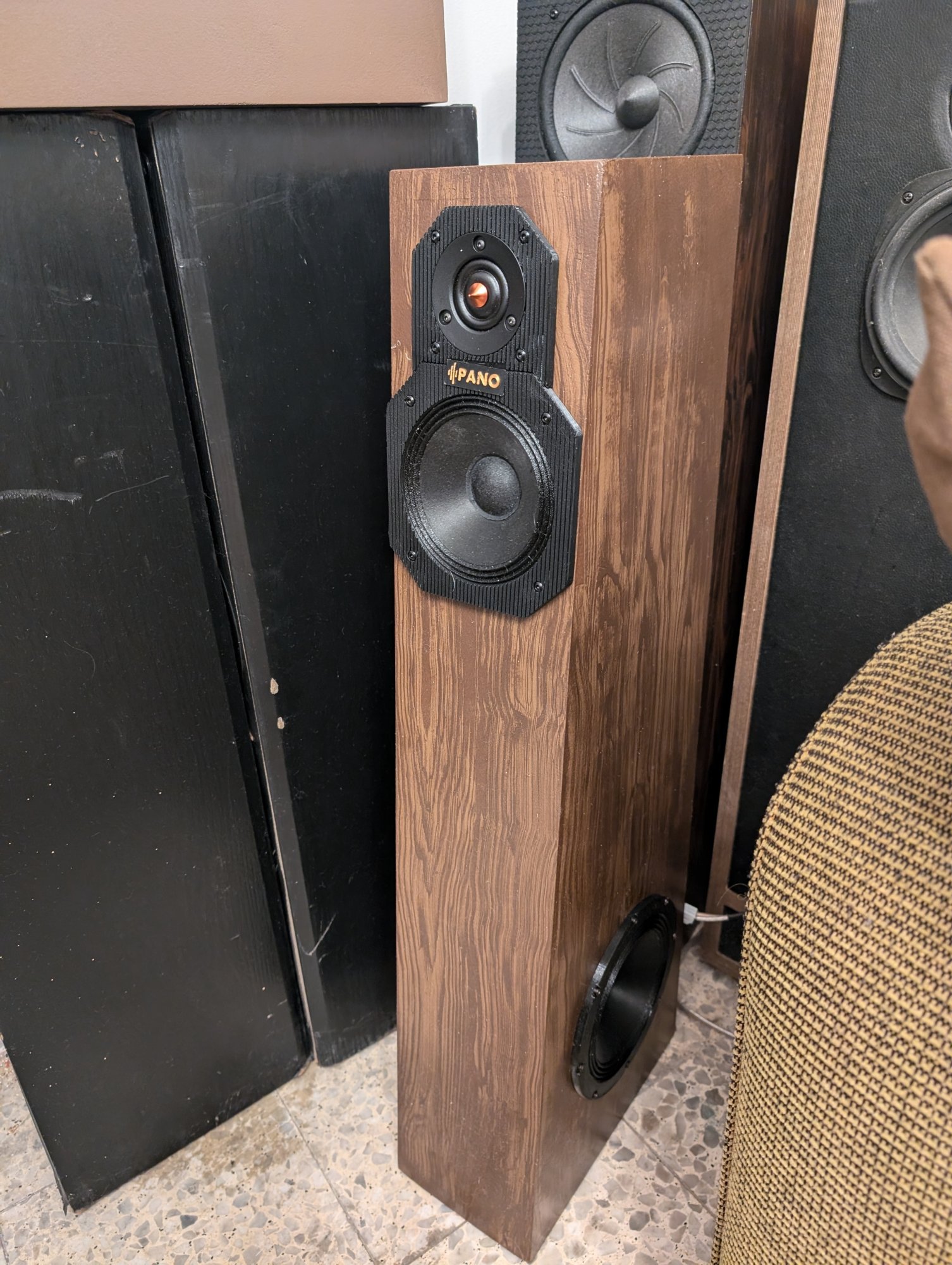

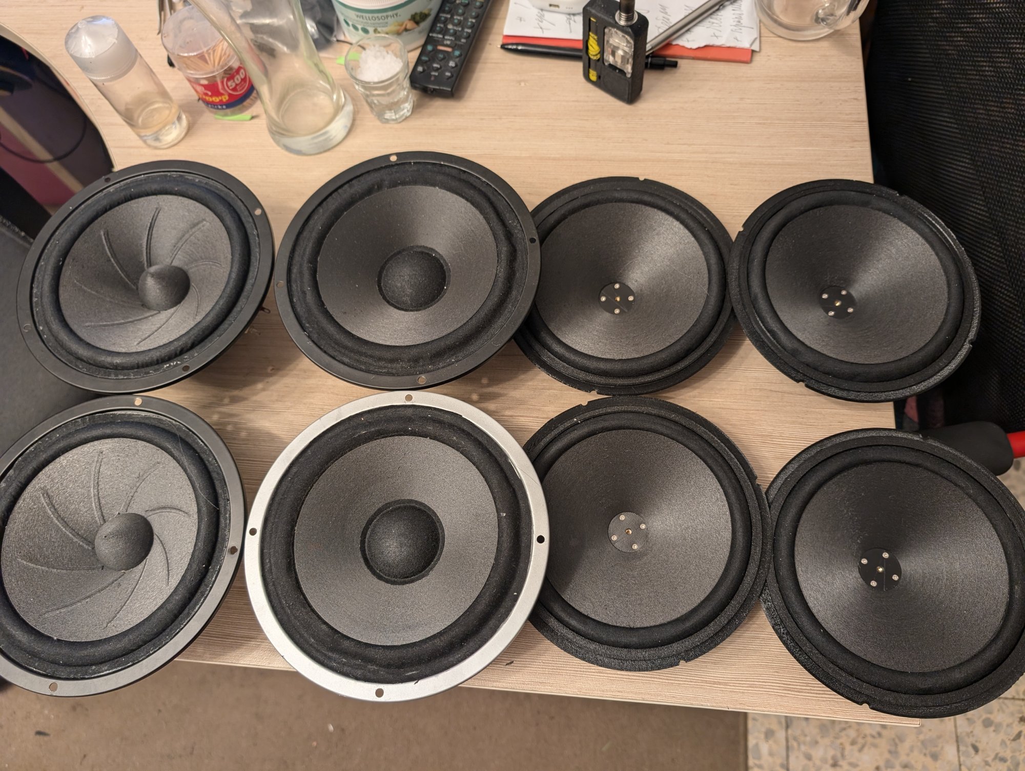

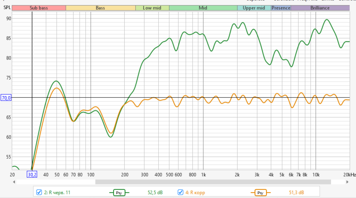

Пересобрал почти полностью.
Переделал НЧ - сделал "по тяжелее"
fs 29.0 Hz
Qms 4.595
Qes 0.561
Qts 0.500
Fts 57.9
Mms 25.79 g
Cms 1.170 mm/N
Rms 1.022 kg/s
Vas 11.16 litres
Bl 8.058 Tm
Eta 0.05 %
Lp (1W/1m) 78.90 dB
Dd 10.22 cm
Sd 82.0 cm^2
Пересадил на "резину" и НЧ и ПИ.
Почему в кавычках - потому, что на самом деле это ТПУ.
Не полутор - потому, что таким мягким пластиком принтер не все может....Но вроде и так ход есть.
ВЧ поменял на С15

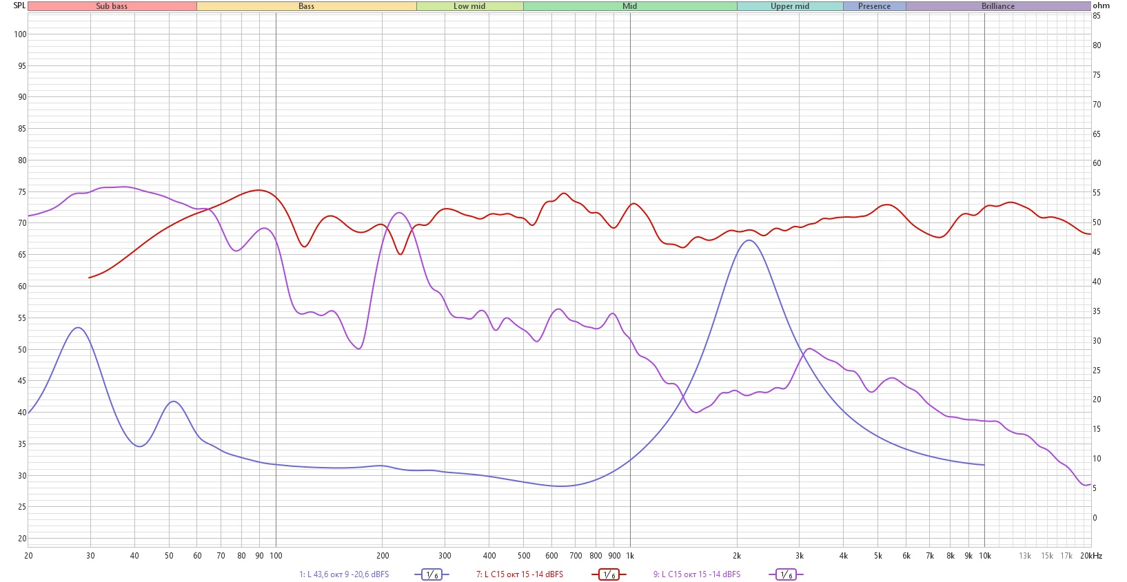

АЧХас 50см по оси, на уровне пищалы:
(Излучение ПИ подтянул по уровню на глаз, ибо снималось гораздо ближе, чем общая полоса)
Искажения:
Импеданс опять не замерил =)
Есть только с предыдущей пищалой:
Пока нравится. Бас хорош, над фильтрами еще поработаю.
PS: АЧХ в "привычном" масштабе (20-20000):

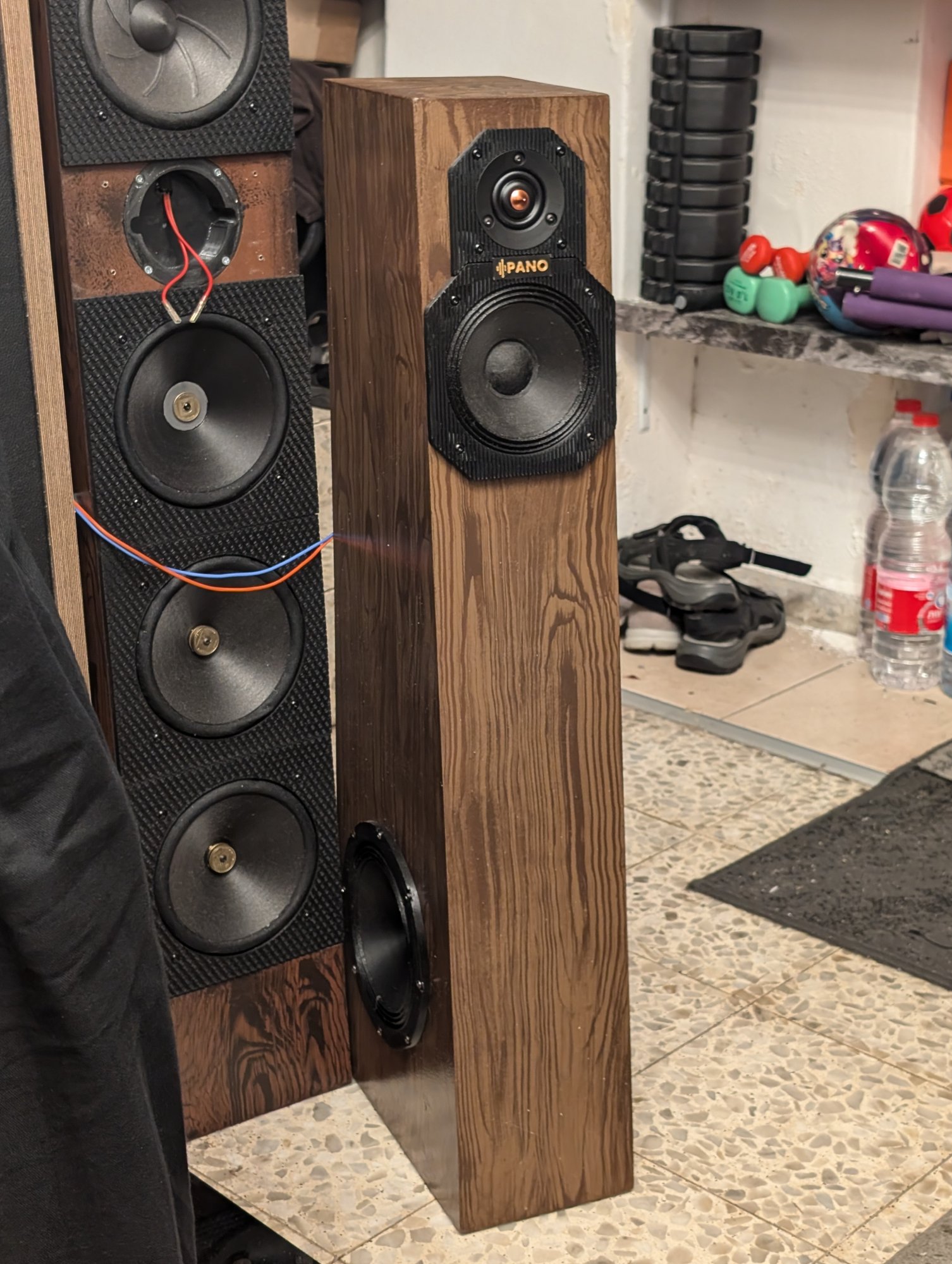

Аплодирую . И да, согласен, давление , создаваемое множеством ПР, размывается на их количестве, соответственно, услышать одиночный излучатель получается не так, как у порта ФИ.
Это вы еще не видели главного !)))) Оно в согнутом виде выглядывает из-за колонки _hm_
+like

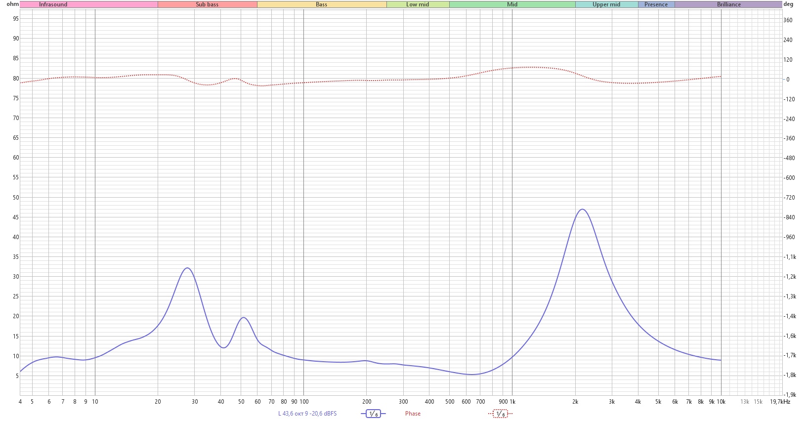

Исходя из импеданса, частота настройки ПИ около 41-43Гц, эффективность высокая. Отсюда ПИ будет горбить начиная с 40 Гц до 60-70Гц до +6 Дб, возможно даже чуть больше. В принципе это то, что нам и нужно, ибо "ухам" в той части диапазона не хватает давления, при комфортном уровне прослушивания.

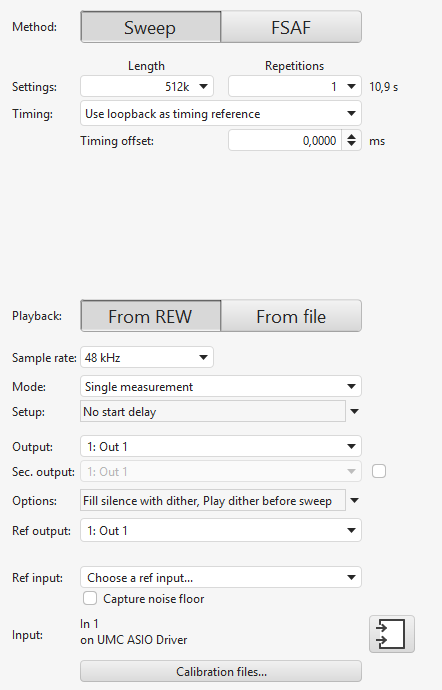

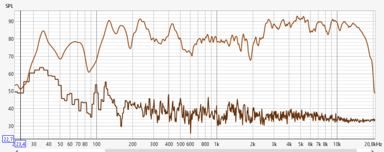

Раскройте мысль плс.

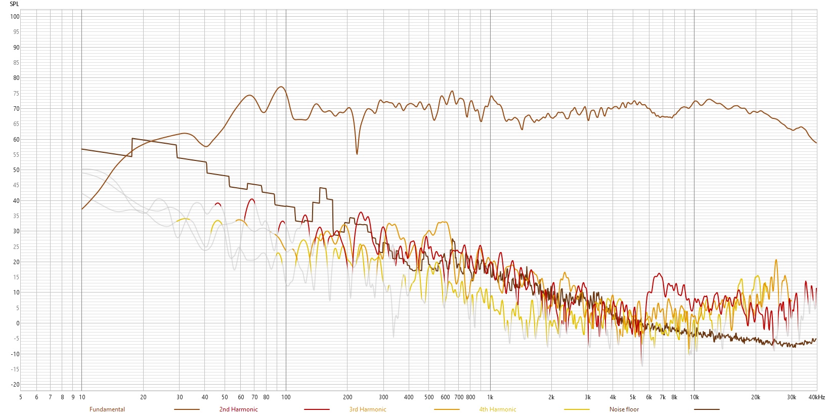

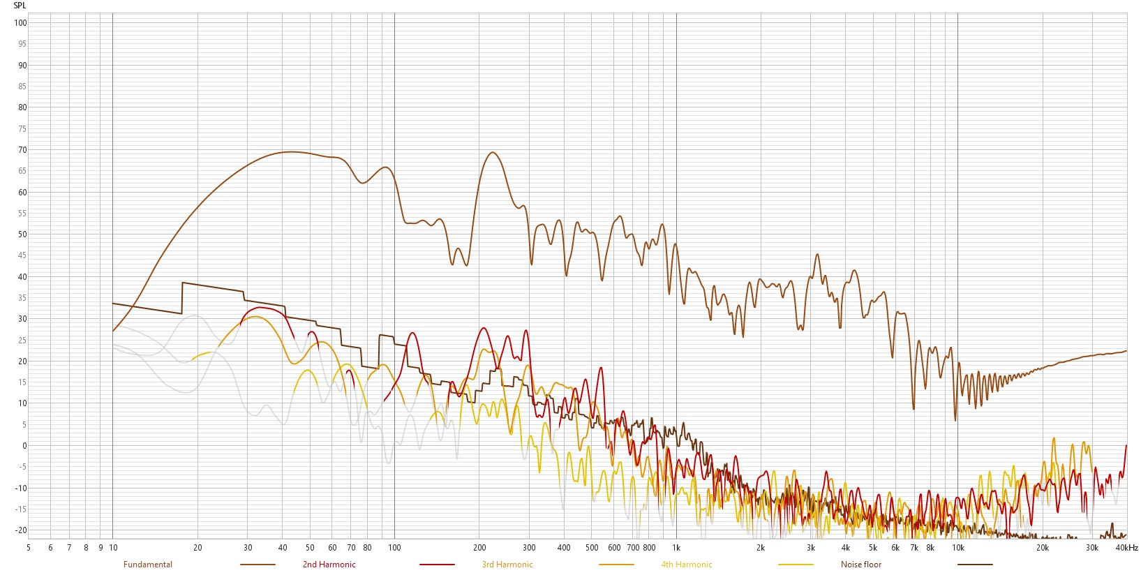

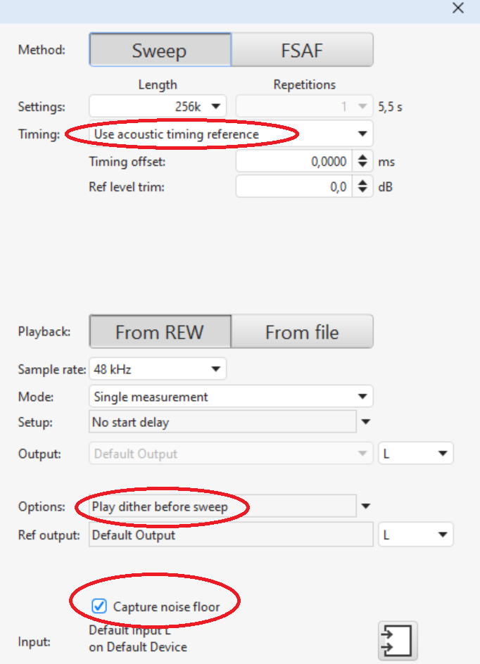

apalych в соседней теме выложил иллюстрацию одну, сразу вспомнил, что я забыл сюда ответить
При таком способе измерения АЧХ, например после того как перешел на REW beta, то одноканальный способ вообще показывает бред полный при замере АЧХ (именно то, что относится к THD)
uriy
22 Янв 2024
874
800
Ukraine
MacSys
24 Мар 2022
2,565
2,354
96
Кривой Рог
А у вас такие настройки при одноканальном?
Не отвечу, я месяца два ничего не измерял, и настройки в REW живут сейчас свой жизнью от обновления к обновлению
У меня вид немного другой даже:
uriy
22 Янв 2024
874
800
Ukraine
Ну я как бы на первый взгляд не вижу причин при которых REW может нести пургу по THD при одноканальном измерении, кроме как неправильной настройки одноканального измерения.
Вы когда следующий раз будете делать измерения THD в двуканальном режиме, после измерений прсото перейдите в одноканальный режим с теми настройками что я вам показал, и сделайте измерения в одноканальном режиме, по идее THD должен быть одинаковый в результате....
Полку шума важно фиксировать в измерениях т.к. она есть ограничением по достоверности измеряемого THD.
Явно огрехи измерений, я такой прикол ловил при одноканальном измерении
В целом я с вами согласен, характер наклона полки шума на показанных измерениях не характерен естественному шуму в помещении. Желательно разобраться в причинах такого наклона полки шума, я иногда по картинке THD контролирую адекватность измерений т.е. если вижу полную пургу на графике THD, то это значит чёт я перемудри с измерениями. Хотя чаще всего я вижу пургу на импульсе, т.е. когда импульс размазанный по времени, значит точно перемудрил...

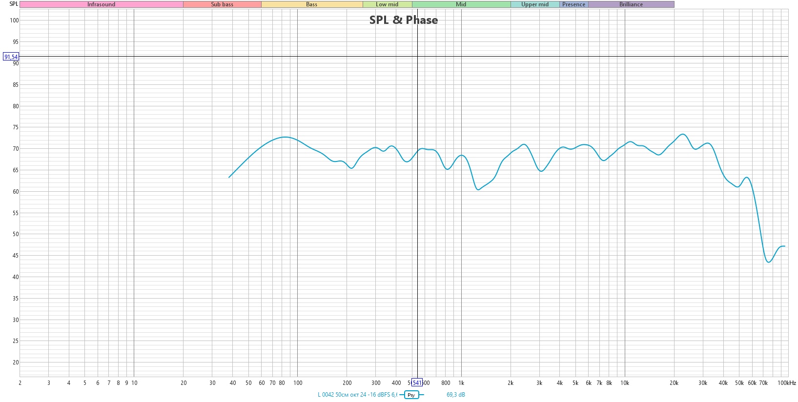

Хм.... Комнаты конечно разные, фон разный....Моя комнатка 20квадратов, но....1 этаж у трассы. Сегодня шабат, вечером движение спадет, надо бы не забыть попробовать замерить....
Очень шумно, так то.
А пока очередная замена пищалы:
АЧХа, скучная до невозможности:
Простой корректировкой фильтра не обойтись, надо переделывать глобально. Не вкусно.
