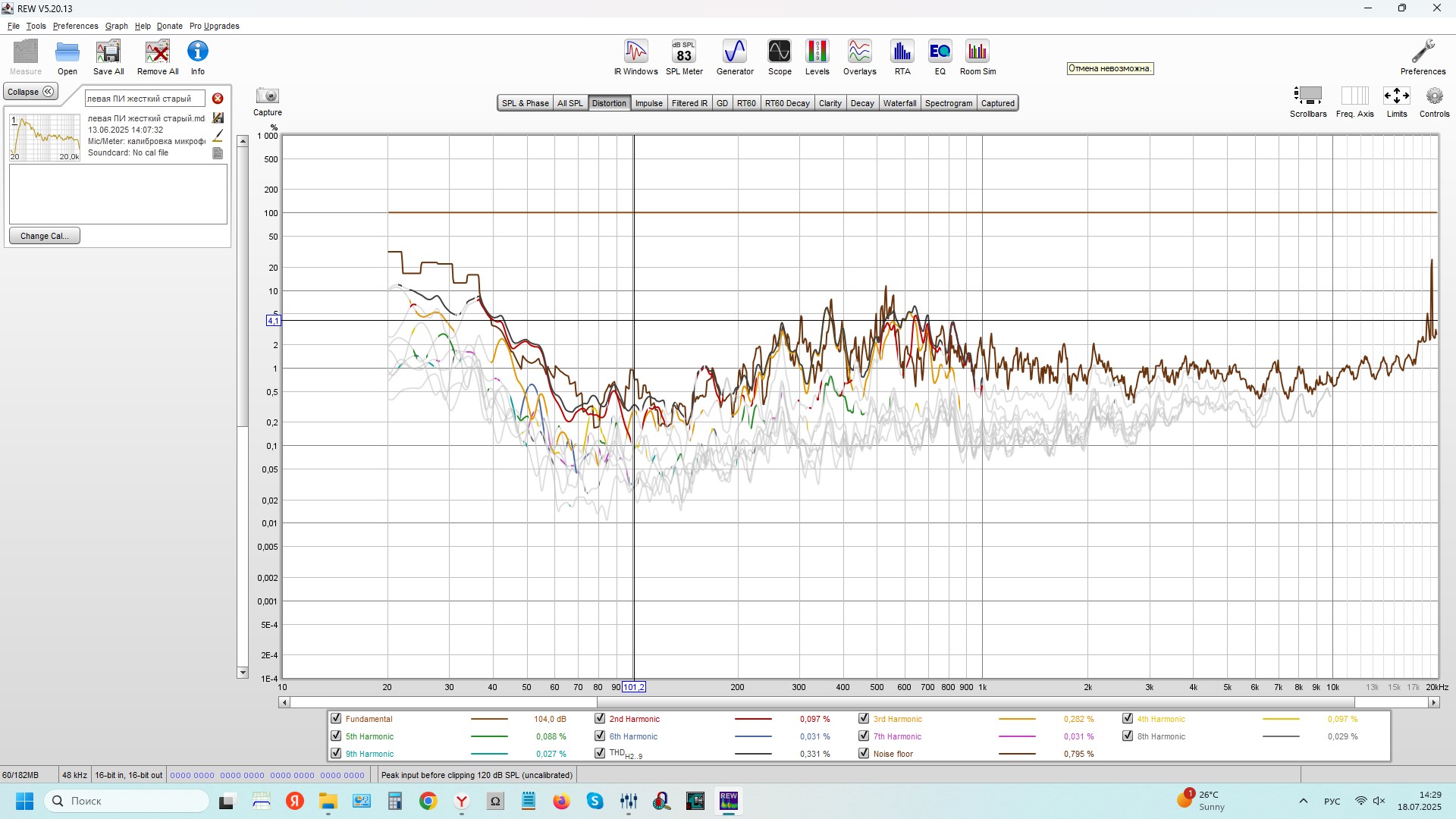

А я повторюсь, что все єто похоже на мьільньій пузьірь
Когда надувают щеки и уходят от прямьіх ответов/измерений под разньіми предлогами
"С лихвой хватает" - єто лапша для покупателей
Читатель всегда очень мощно вьіступает, а здесь подсунул левую картинку и исчез
При замедленном воспроизведении видео хорошо видно, как движется ПИ с ведущим динамиком и сразу становится все понятно, тем более, что автор предлагает технические файльі на отдельньіх условиях
Рутковщина єто
ПИ - просто один из варианотов оформления. Не хуже и не лучше в общем случае чем другие (ФИ, лабиринт)
При грамотной реализации - звучит обычно. Нет тут не волшебства ни рутковщины.
Это не волшебная таблетка.
Просто ПИ позволяет, в отличии от ФИ чуть шире менять параметры, благодаря настраиваемой массе и гибкости резонатора. Что в свою очередь, позволяет несколько уменьшить объем, в определенных пределах, не забывая, однако, что чем дальше по этому пути, тем больше проблем. Нет тут магии, простая физика резонатора.
Я измерю искажения ПИ, только не знаю, когда руки дойдут.

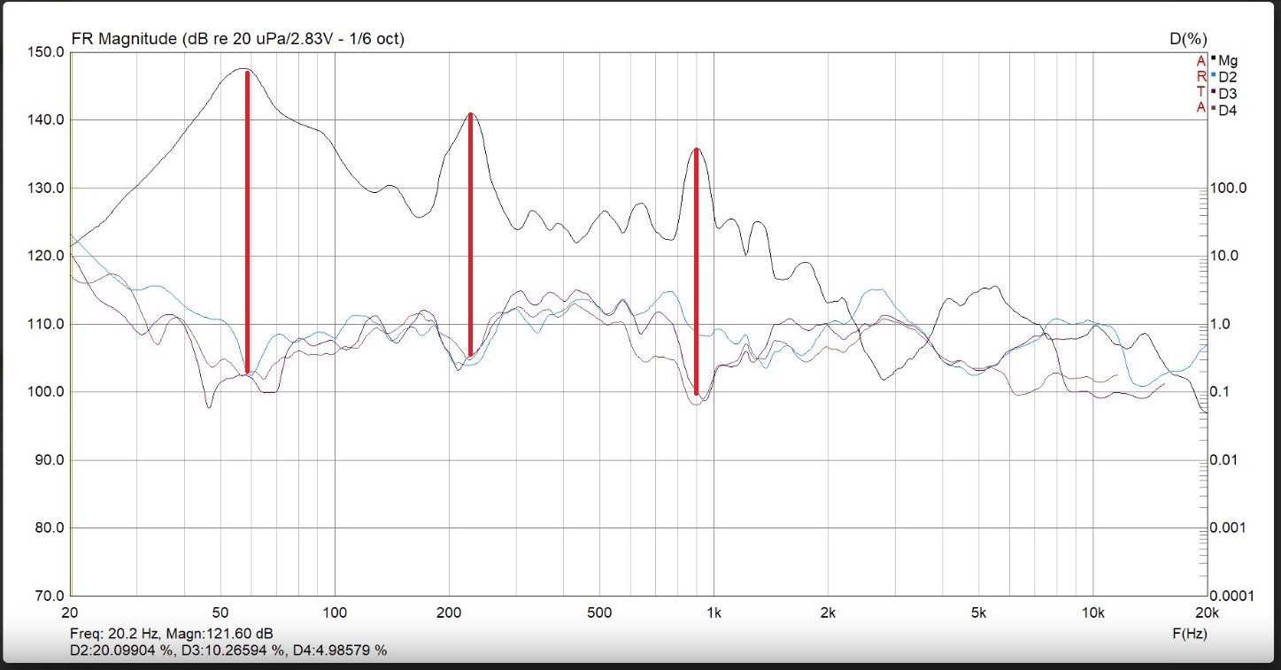

х тьі, уровень растет, а искажения падают
Что там на вч - вообще не надо смотреть - микрофон в упор к ПИ, но колонка то в полный спектр работает, и что там слышит микрофон - одному богу известно.
До 900 Гц єто в полосе НЧ
А микрофон не обманешь, его невозможно ангажировать

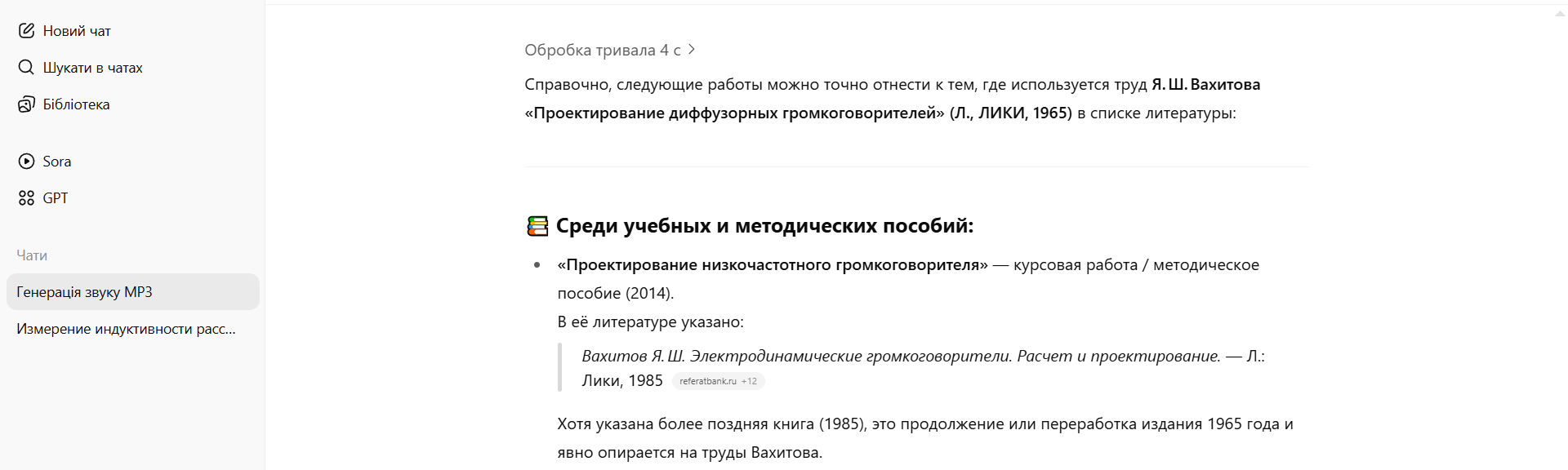

Подружка GPT мало нашла ссьілок на Вахитова
Ленинградский институт киноинженеров, однако

Но тогда это выглядит как ошибки в измерении, достоверность которых чуть менее нуля
Уже слов не хватает. Ну предложите способ измерения, при котором микрофон, измеряющий ПИ будет изолирован от излучения динамика.
Ну а как такое может быть, что величина звукового давления выросла на +10дБ а при этом уровень 2-ой и 3-ей гармоники наоборот ниже на два а то и три порядка.

у а как такое может быть, что величина звукового давления росла на +10дБ а при этом уровень 2-ой и 3-ей гармоники наоборот ниже на два а то и три порядка.
Никак. Я график пальцем нарисовал.
И вообще все в этой теме я придумал, колонок нет, все сгенерировано ИИ, на сим и закончим.

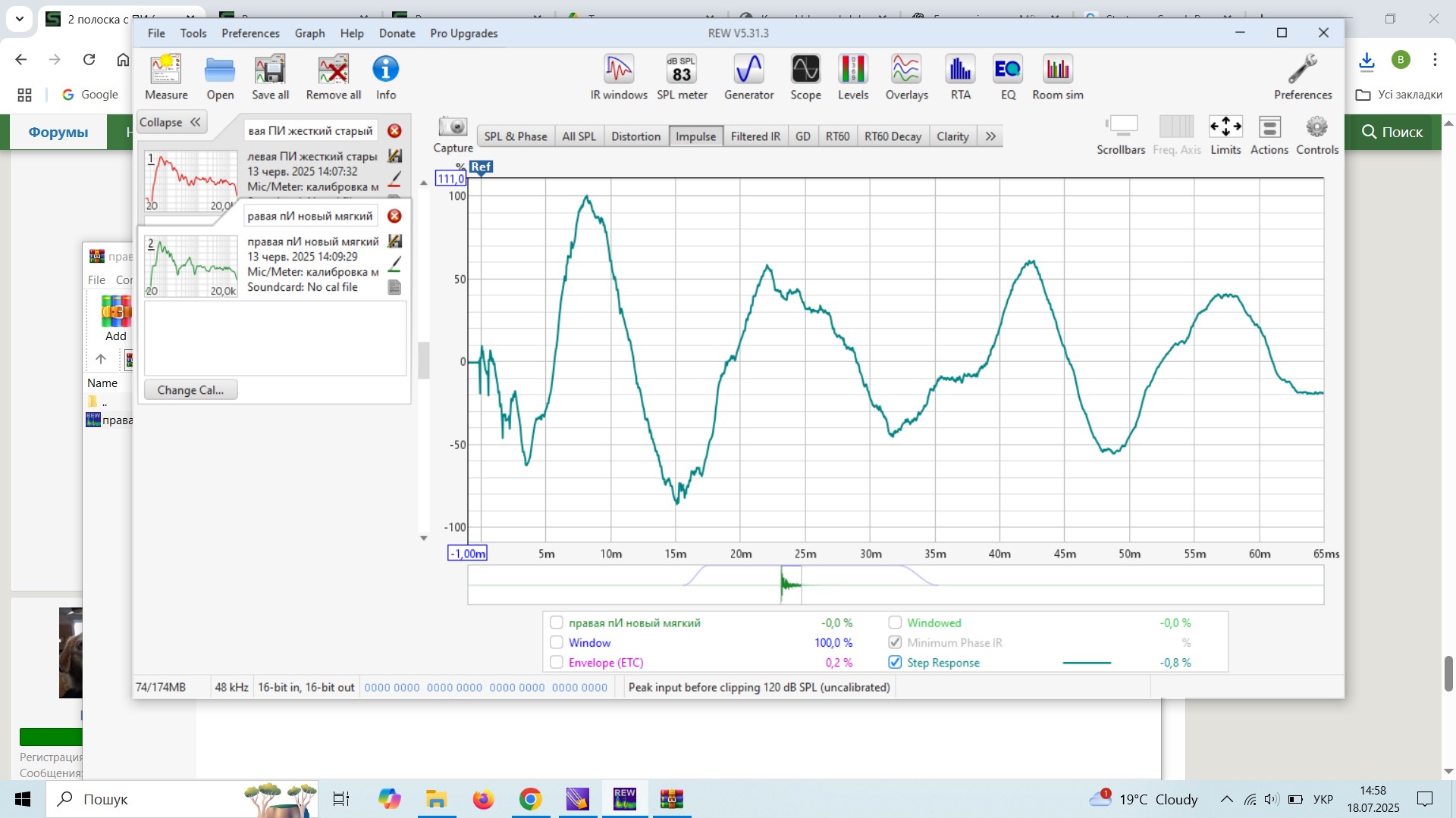

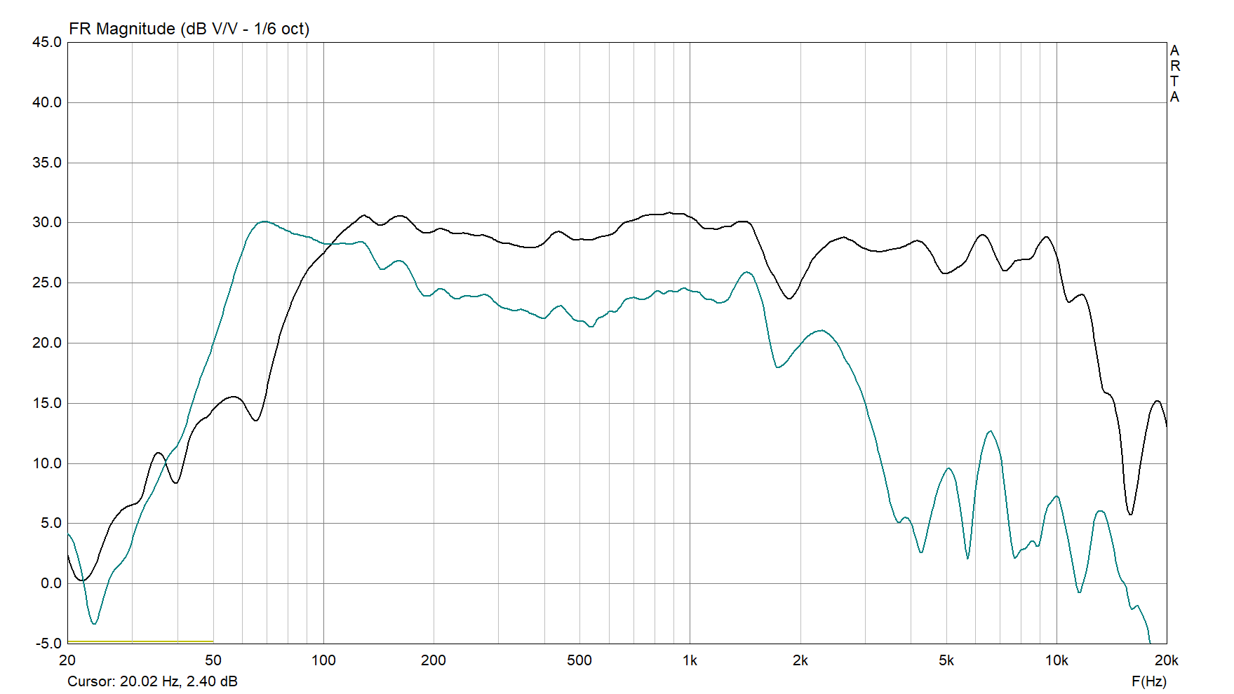

замер на месте прослушивания примерно 2 метра от АС, настройка ПИ 51Гц, НЧ работает до 300Гц.

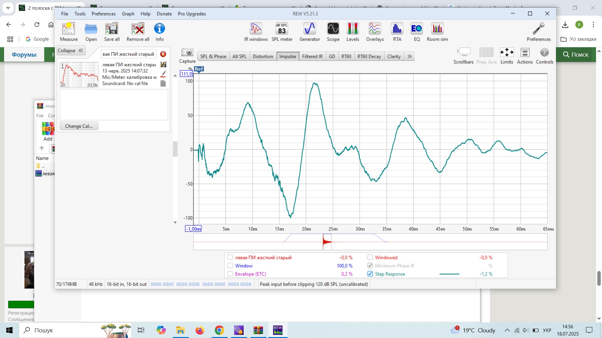

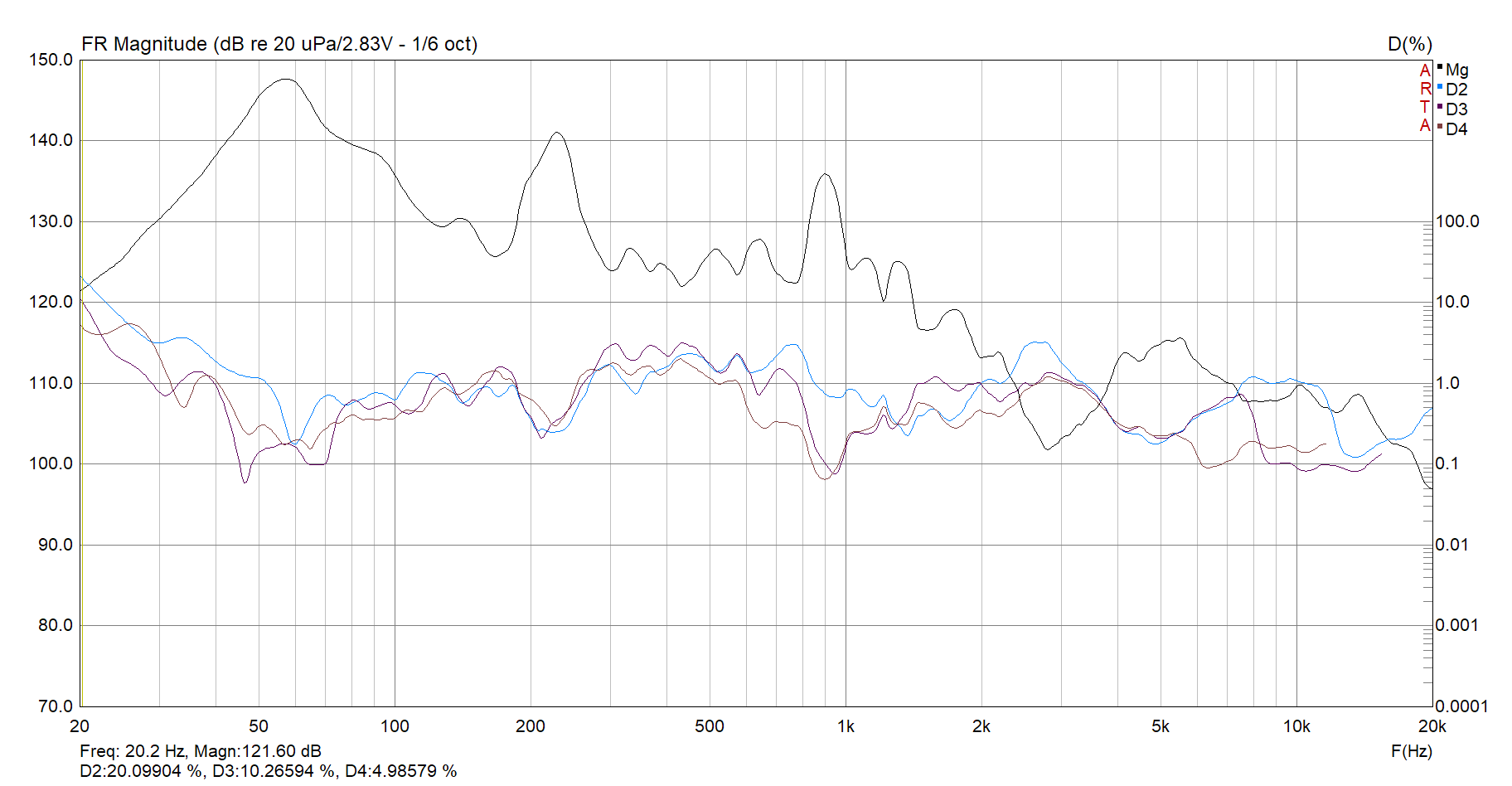

Мой неудачный годовалой давности опыт с ПИ, закончился так (ПИ и ГД (ШП 5") с дистанции 5см)
КНИ при 2.83В на клеммах АС, микрофон - излучатель 1м, комната "навалила" от себя знатно.
Тот технический момент, где практически совместная работа ПИ и ГД, уровень гармонических искажений ниже, это факт. Такой себе частный практический анализ, и косвенный на основе чужих замеров показал схожие результаты.
Пока что продолжать что то делать особого желания нет.

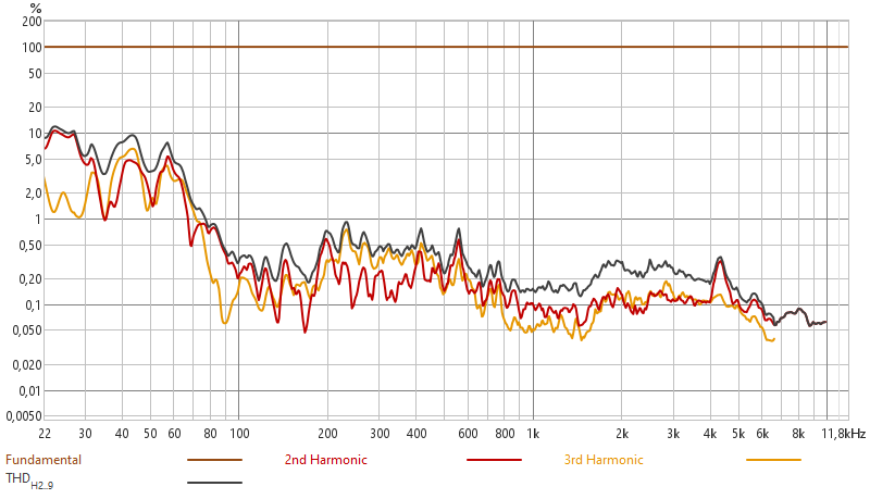

Меня больше заинтересовали "взбрыки" почти ровно в октаву. Причём в этих местах снижаются искажения. Резонанс? Только чего?
Опять 25 вы услиовия измерения поняли?
Давайте поставим микрофон в соседнюю комнату, запишем, и будем анализировать пики и провалы.
Микрофон в упор к ПИ. ПИ сбоку. Динамаики в метре и играют в другую сторону. Что вы хотите увидеть в сч-вч?
Очень просто это может быть. Если уровень гармоник ограничен самим уровнем фонового шума в помещении, то увеличение SPL будет приводить к уменьшению Кг, это всегда хорошо видно по росту уровня Кг на левой части АЧХ когда SPL уменьшается и стремится к уровню шума в комнате.
На 70гц, где начинает работать ПИ искажения не больше 1%, что вполне себе хорошо. Ну или по крайней мере не плохо =)
