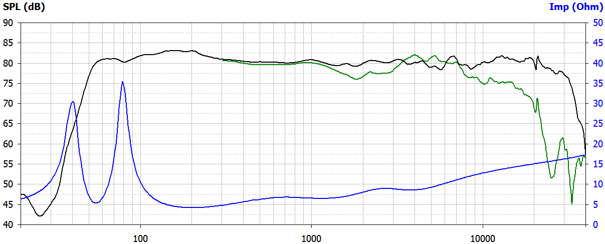

48 Гц с ПИ это совершенно не показательная цифра. Зависит от параметров самого ПИ, от параметров головы и параметров ящика. На практике, проще к имеющемуся ПИ динамик подбирать, а не наоборот. Реально сложно поддающееся рассчету оформление. Но, при удачном соотношении резонансов, добротностей и объемов, АС с ПИ дадут заметную прибавку НЧ. У нас есть пример, настроенный ФИ и ПИ с идентичными головами в идентичных ящиках. Субъективно, НЧ с ПИ ЗАМЕТНО превосходит ФИ. Речь о небольших АС примерно 16 литров с 5-и дюймовым мидбасом.

Кто-то может привести реальньіе импедансьі динамика в воздухе, в ЗЯ (с заглушенньім ПИ) и с ПИ?
Ну я могу и что? Куча подобных кривых .И ничем они не отличаются от порта с трубой. НИ-ЧЕМ!!! Хотя, за счет более крутого спада с ПИ , из-за антирезонанса мембраны там спад басовика более крутой.

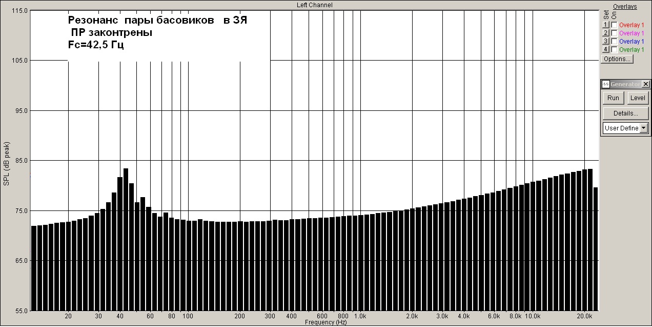

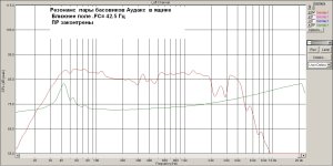

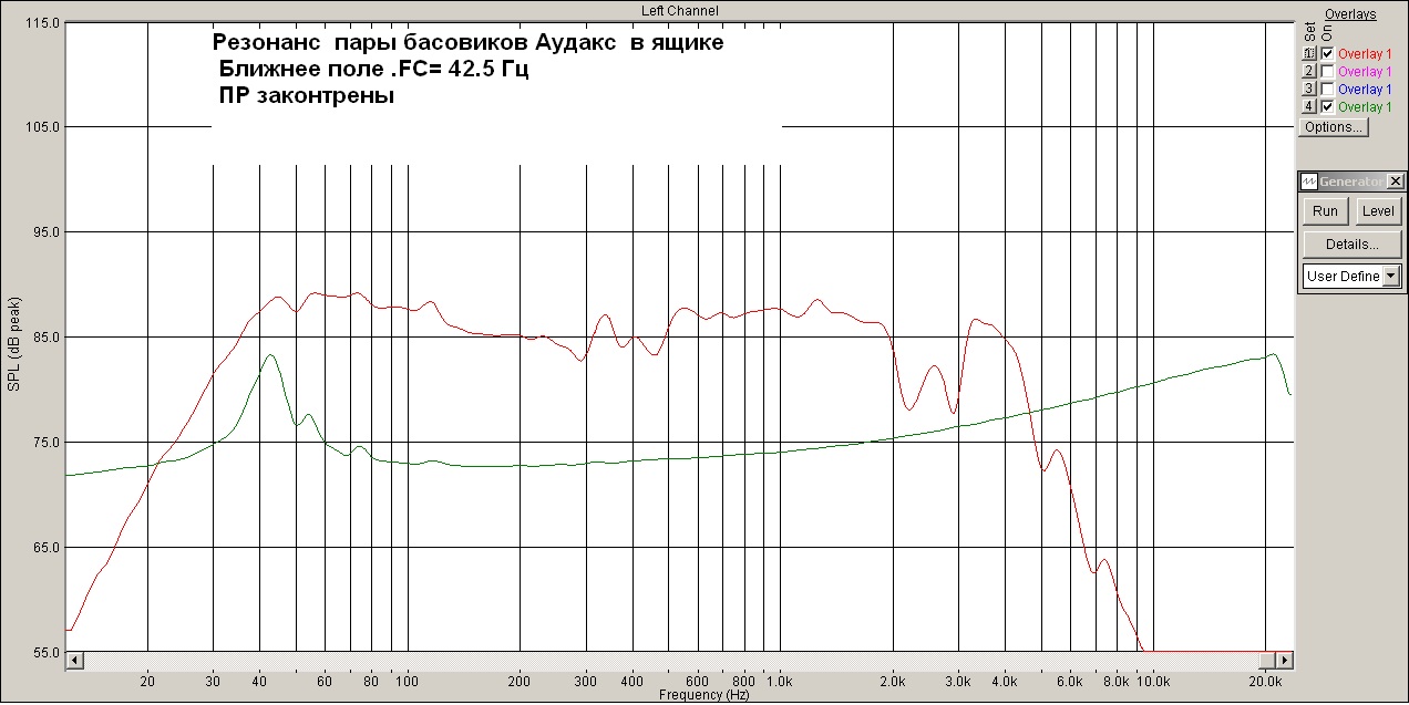

Вот навскидку картинка , пара басовиков и три тарелки 20-герцовых пассивников.
А если мне некогда ? Или неохота?
Вообще-то я спрашивал импедансьі
Но все равно, спасибо
    162.5 KB · Просмотры: 43
    160.2 KB · Просмотры: 44

37 Гц у инвертора, 48Гц у ПИ. 61 у ЗЯ. По минус 3.
По минус 6дБ.
Опять же, три АЧХ как лебедь, рак и щука в одном ящике? А разве так можно?
Нельзя! Приведены максимально плоские АЧХ в разных объёмах.
Инвертор попросит более просторного корпуса.
100%. Кроме того, приведённая максимально плоская АЧХ ФИ имеет перелом = ПХ не будет "максимально спокойная"! Симулятор + намахлеватор.

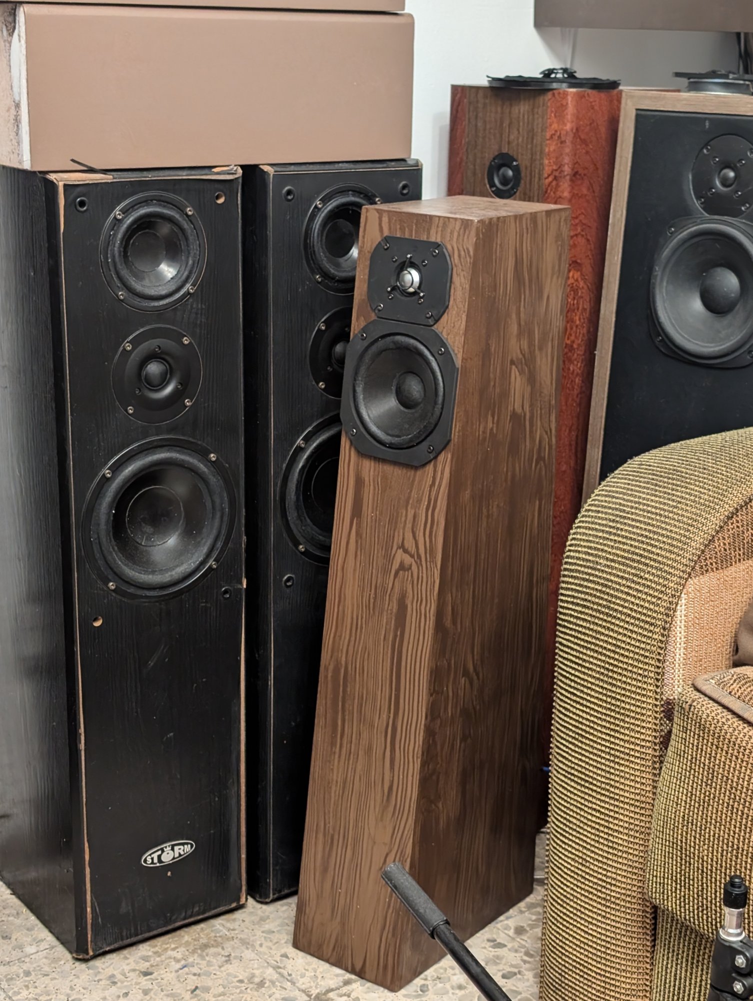

Слушаю как основную систему. Пока нравится. Конечно хочется чуть более глубокого баса - герц 30 - люблю это дело....
Но в целом - доволен. Буду еще ПИ строить, но побольше калибром.
