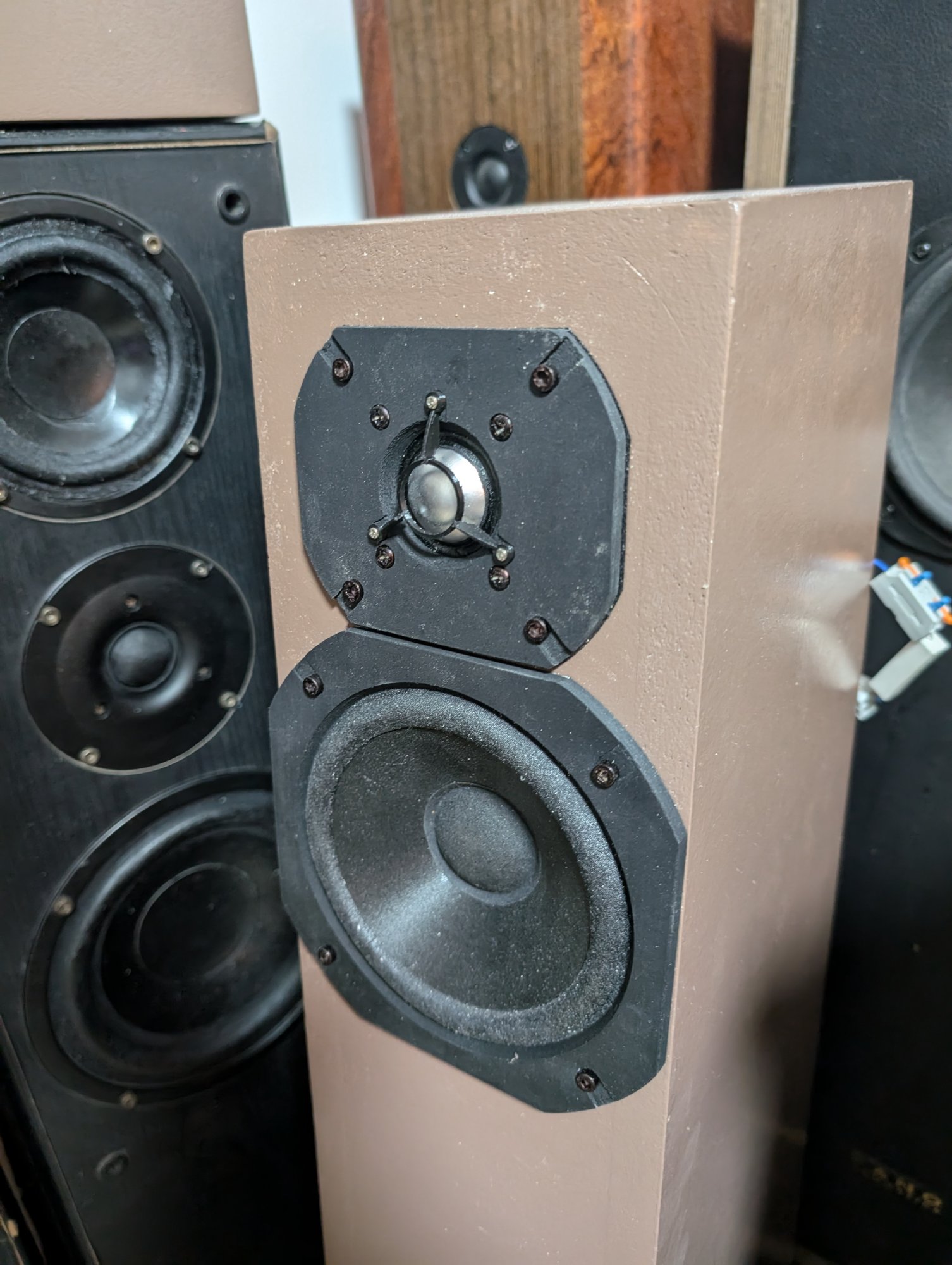

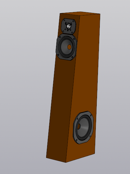

После прослушки решил переселить в правильного размера корпус. (15-16л)
Будет, видимо, что то подобное:

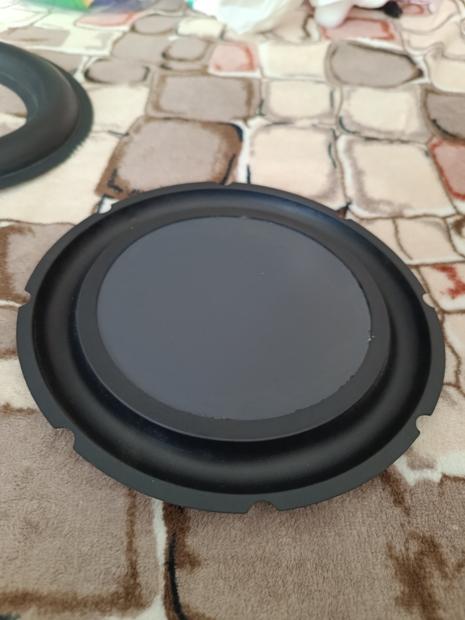

АС 10 литров ПИ 8" , основной излучатель тоже 8".
Сравнил два пассивных излучателя. Первый имеет мягкий подвес толщиной 0.8 мм, второй жесткий с переменной толщиной от 1.2 до 1.5 мм
Первый
Второй
Микрофоном разница практический не видна, на уровне погрешности.
На слух чувствуется небольшо окрас за счёт большей добротности второго излучателя, с учётом того, что знаю что и где включено. В слепом тесте не отличить.

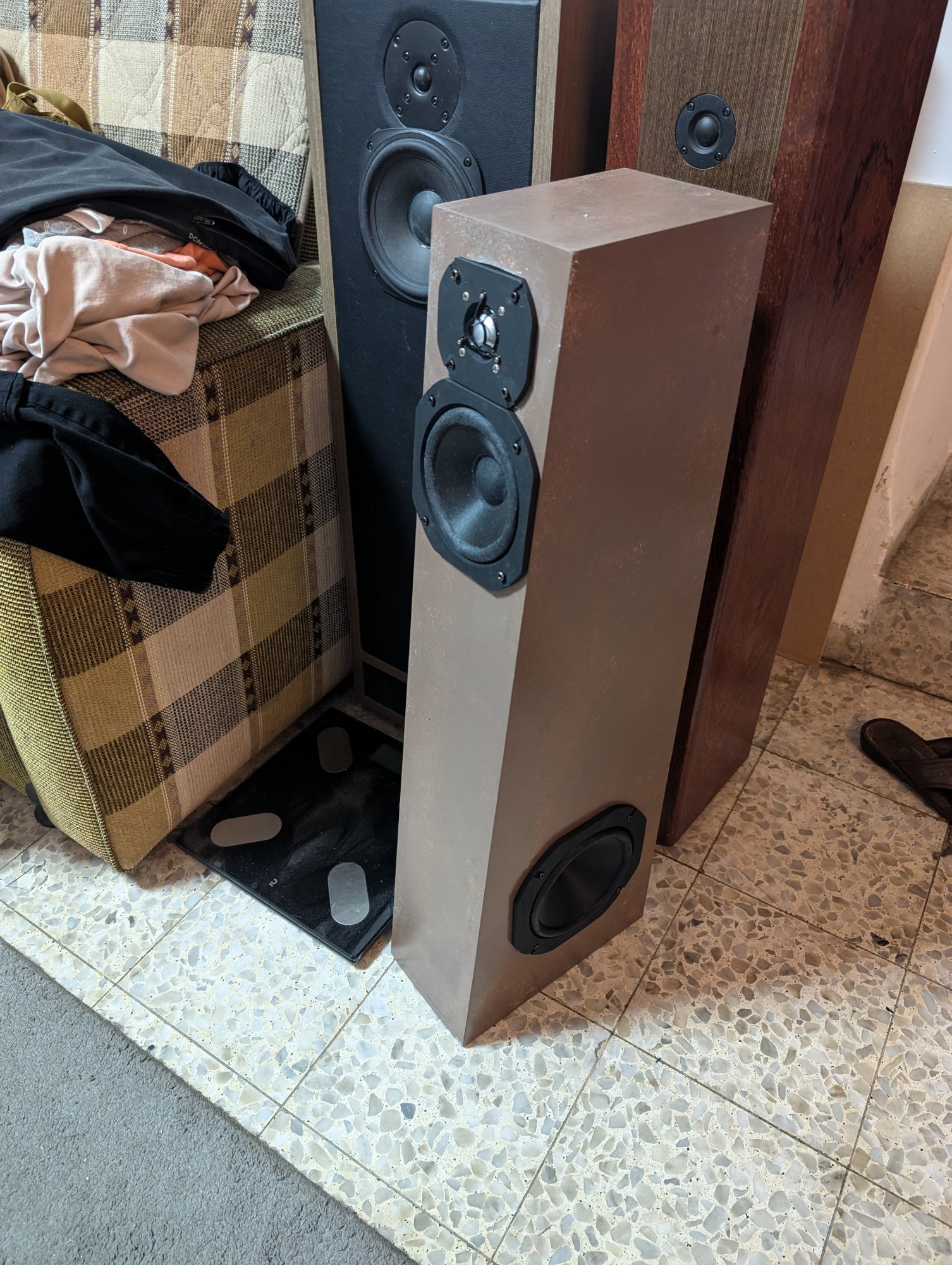

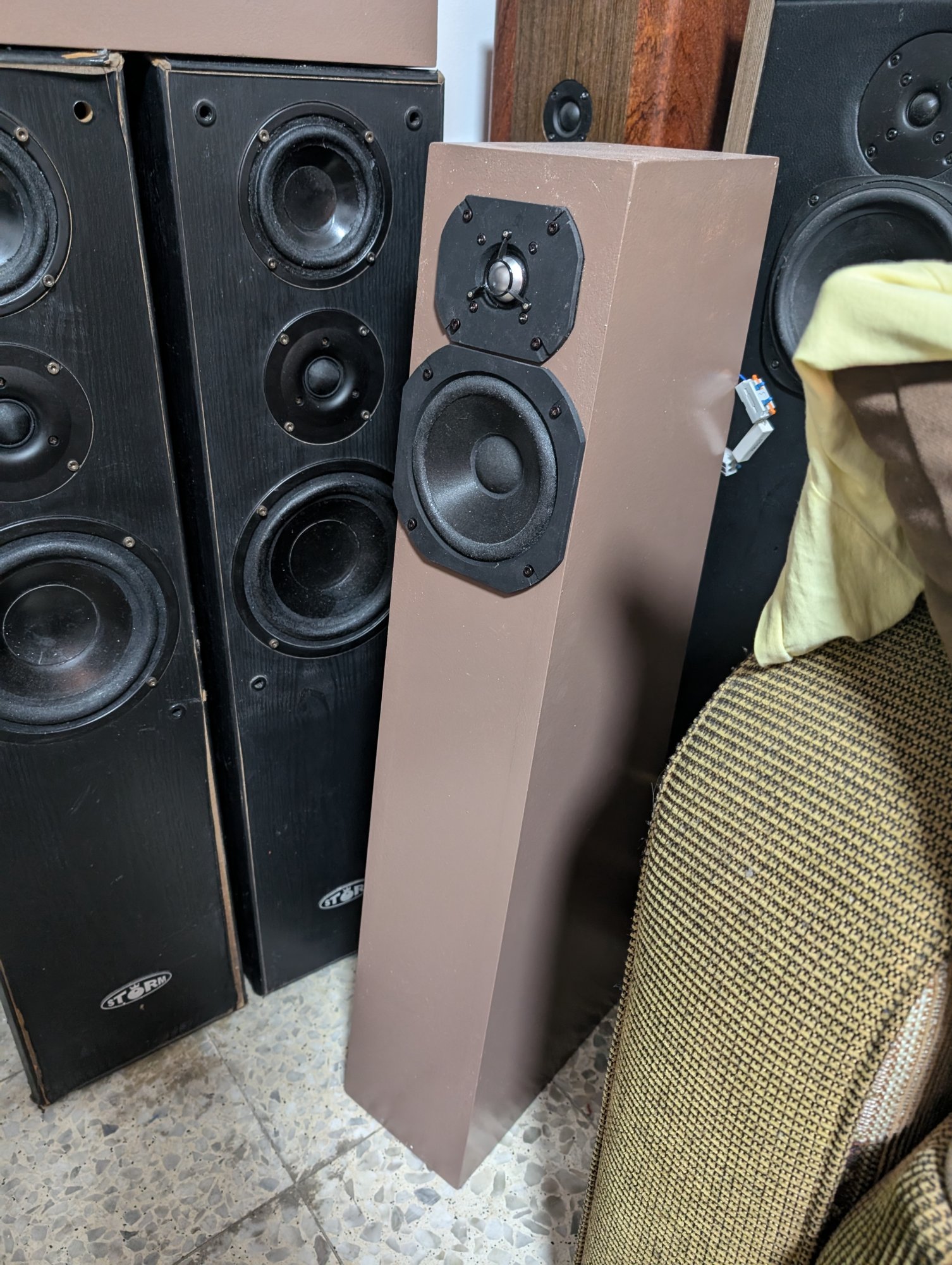

Вторая часть марлезонского балета.
Играет. Бас есть, дофига... Буду строить фильтры и второй корпус.
Подробности позжее.
Andreez
1 Окт 2019
3,117
3,612
143
ישראל
חיפה

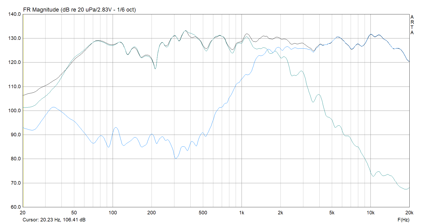

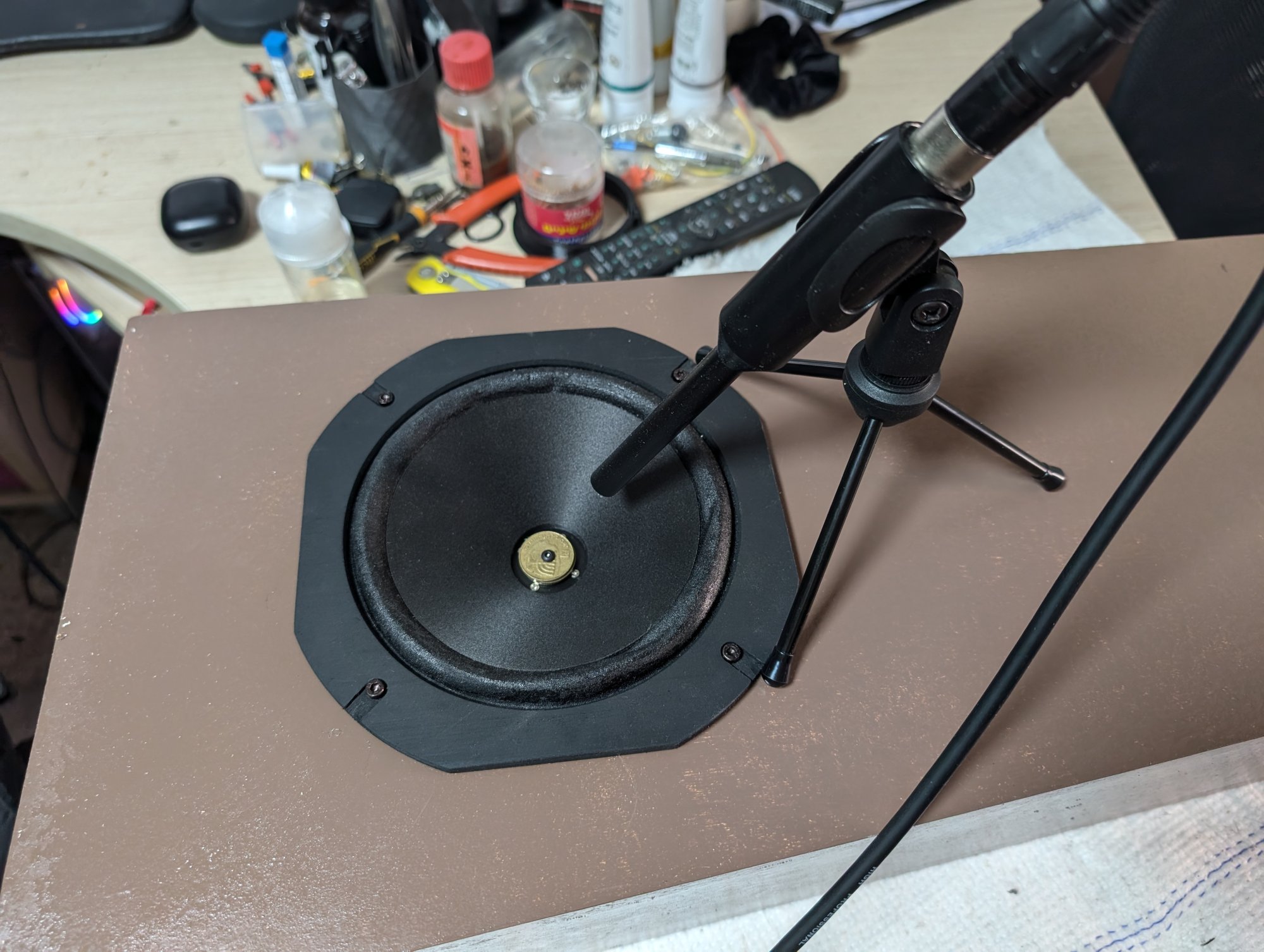

А теперь цифры и картинки.
НЧ в ближнем поле:
Несколько неожиданно от такой фигулины, объемом в 15 литров слышать честные 40 герц... Но их есть.

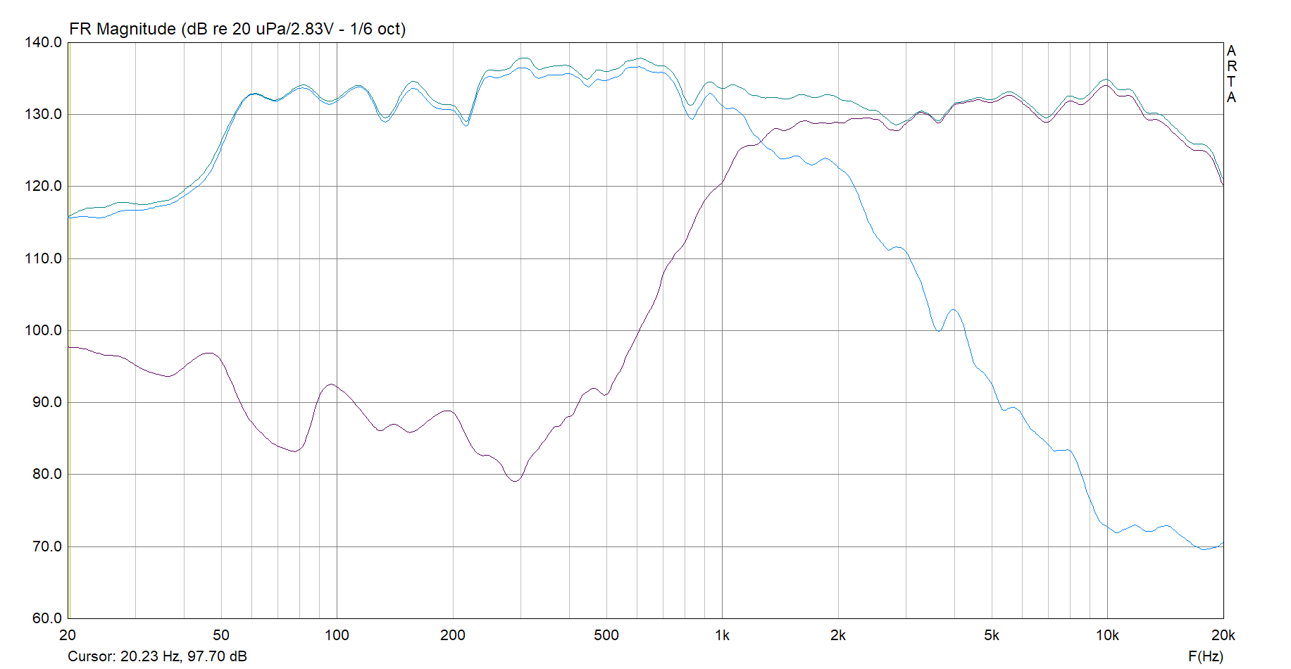

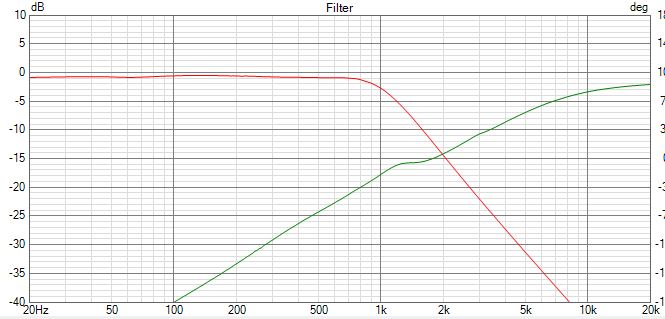

Фильтр, текущий вариант:
АЧХа фильтра:
АЧХ с 50см, и по полосам:
Пока слушаю. Есть еще пара вариантов фильтра для прослушки, но пока вроде нравится.
НЧ - вполне живые, без пердежа/бубнежа
СЧ - чистенько, прозрачненько так... неплохо. И к слову, пока нет вообще никакого звукопоглотителя внутре.
ВЧ - яроковаты, но пока не мешает. Даже прикольно.
По ПИ: думал что придется разжать подвес, в связи с увеличением объема, но нет, фигушки - мягкий опять не играл. Так что осталось в районе 0.5мм/Н.
Масса 8гр подвижка + 12 грамм доп. груз в одной, и +16 грамм в другой. (там пока немного разные подвесы, позже приведу к единому виду)
Теперь буду отслушивать с разными фильтрами, и завершать отделку.

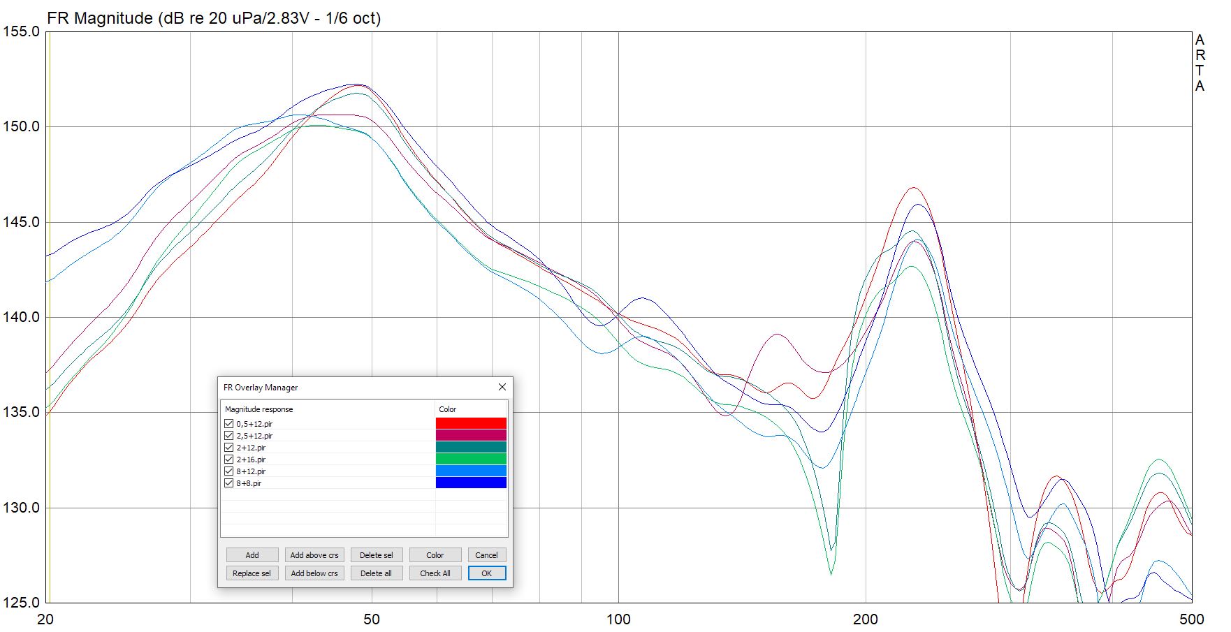

Провел лабораторку по влиянию податливости подвеса ПИ на АЧХу.
Результаты интересные.
По Измерению в ближнем поле - все красиво.
Масштаб растянул, чтоб удобнее было сравнивать.
В названии кривульки - первая цифра - податливость мм/н;
Вторая - добавочный вес в граммах.
Но вот дальше засада. Измерить суммарную АЧХ в дальнем поле - не представляется возможным, слишком много "комнаты", так что сравнение субъективно, просто на слух.
И тут вылезает интересный эффект - ПИ с мягкими подвесами - не играет. Может выпадает из фазы? Но в общем эффект полного отсутствия баса. При повышении жесткости, бас пявляется. От податливости 2.0 и выше - уже разницы нет.
В итоге остановился на 2мм/н и 16 граммах.

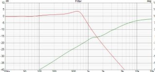

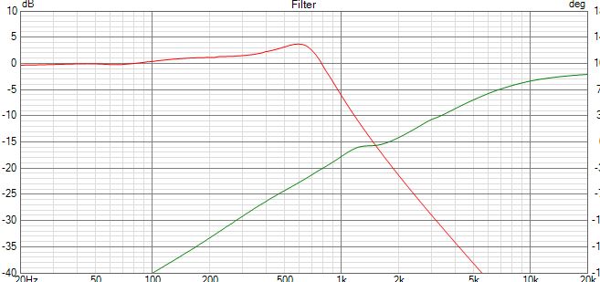

Фильтр 2.1
Ачхи
Вроде ровненько, но не зашло. Как-то тухло...Вернулся на версию 2.0
