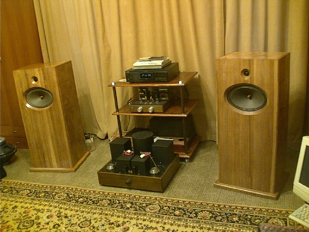

Доброго всем!Вопрос к Бокарёву,зачем ставить именно эту пищалку и резать именно так,ведь 6гд-2 и сам отыгрывает отлично середину?Как будто нет других пищалок,тем более вы пишите что она дешёвая,4000 к это дешёвая?Я пару 6гд-2 взял за два рубля и лепить вашу пищалку,такое занятие.Конечно,предпочтения у всех разные,но ставить пи я точно не буду,это полный бред)
5,352
5,963
205
Это где же такой клондайк динамиков?
Пищалка ставится для ВЧ, а не середины. Без неё ВЧ у 6ГД-2 не будет.
Если поставить 2ГД-36 дешевле, но хуже. Зачем портить итоговый результат?
Вопрос был к Бокарёву, не ко мне. Посмотрим что он ответит.

Динамики наподобие 5ГД-1 , этой серии, моей настройки, звучат в Воронеже ,у Шалина, удивляя посетителей. Материалы по ним выложены на Апе за 2008 год.
O_O O_O
Новый
24 Дек 2020
0
0
23,300
10,738
что значит на подобии?только не говорите что это 6гд-1
И 5ГД-1 и 6ГД-1, что в Лешиной колонке. взяты из рижских радиол, Фестиваль и Сакта. Они для открытого оформления, но в просторном ящике и с ПАС получилось достойно, более чем.
В Лёшиных колонках как раз 6ГД-1, там проблемы на средине и внизу. пришлось повозиться.
5ГД-1 намного более ровный

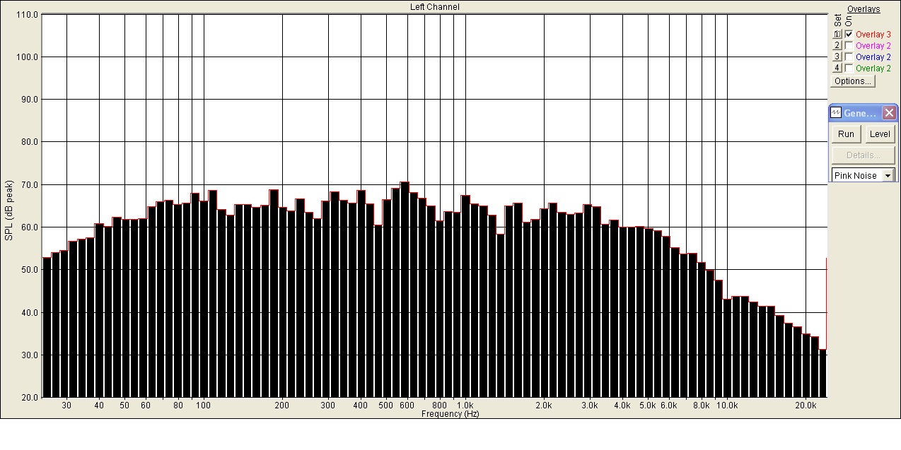

Так там.на форуме,в закрепе на первой странице все данные,чертежи.и так далее.Фото самих ящиков с параметрами в чертежах
Здесь есть фото. Есть графики. Есть схема.
Размера ящика нет? Попробуйте спросить.
Можно так же спросить и о остальном, что интересует.
Если не нравится труды других людей, просто не повторяйте. Это не место для выяснения отношений. Александр, как и все здесь, просто делятся своими поделками.

К сожалению, у меня в настоящее время нет условий для проведения акустических измерений. Но я и не берусь за это. Неверные измерения приводят к неверным выводам.
Поэтому я и сказал, что меня больше убедит системный подход к задаче. Вы же не будете употреблять в пищу продукт неизвестного происхождения какова ни была красивой упаковка.

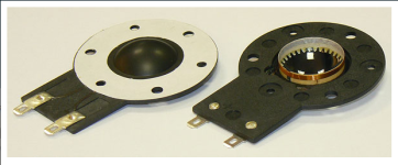

407 N не применяю в принципе, там купол титановый, звук более резкий, на любителя. Неодимовый магнит дает удвоение отдачи . Но звук мне не понравился. Едкий.
Пластиковый купол у обычной Пишки звучит спокойнее.
ПС. В принципе, можно пересадить купол от 409 на магнитную систему от 409N , добыв чутья. Ремкомплекты к пищалкам Пи-Аудио есть в продаже.

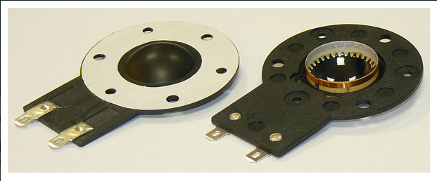

Добрый день.
Насчет 407N с неодимовым мотором и титановой мембраной нашел в инете такие параметры
**Параметры Тиля-Смолла:
*Fs 2644,0 Hz
*Re 8,1 ohm
*Qms 1,693
*Qes 3,747
*Qts 1,166
*Le 0,04 mH (1 kHz)
То есть видно очень высокий резонанс в районе 2650 Гц. И судя по довольно высокой Qts=1,166 еще и слабоватый неодимовый моторчик.
1. Есть ли информация по частоте резонанса Fs у обычного 407, 409 (с ферритовым мотором и видимо с пластиковой мембраной - полиимидной пленкой черного цвета) ?
Где-то в инете встречал инфу, что к нему бывает подвижка и с желтой мембраной типа лакоткани.
2. Можете ли уточнить - какая мембрана у 407/409 хорошо звучит - черная пластиковая или желтая типа лакоткань ?
Спасибо!
Не слышал что бы по заводу в 407/409 ставили что-то кроме чёрного PEI (Полиэфиримид). А китайцы-трудяги на ремкомплекты много чего могут настругать.
И ещё, измерять ТС-параметры у пищалок, и, на основании этих измерений, делать какие-то глубокомысленные выводы, могут только дилетанты. :)
23,300
10,738
Из лакоткани видел купола у другой серии пищалок, РНТ-404 и Фостекс 400HT , идентичные подвижки, может быть , и делаются в том же Таиланде, просто клеятся разные наклейки.
Сами PAudio раньше в даташите писали про материал мембраны - Polyimide film. Нашел более свежий PDF, там уже написано - PEI , может это у них одно и то же. В нем же обнаружилась частота резонанса Fs - у пластиковой подвижки 2000 Гц, у титановой 1500 Гц. Это если они не брешут.
Лучше бы конечно определить Fs по частоте пика импеданса на резонансе (на кривой графика импеданса, если таковой у кого то самолично снят).
По некоторым ТС параметрам ВЧ динов можно делать предварительные выводы. Например по удвоенному (а лучше утроенному) Fs можно примерно прикинуть допустимый раздел с СЧ дином. По Qts можно прикинуть степень контроля мотора над подвижкой. Если добротность больше единицы - это слабоватый мотор (как правило у дешевых твитеров) и отсутствие канала в керне и задней камеры с демпфером, со всеми вытекающими - неважный импульсный отклик (пост-колебания), подьем АЧХ на нижнем крае рабочего диапазона и тп, по аналогии с обычными НЧ, СЧ динами с высокой добротностью. У твитеров средней и высокой ценовой категории с мощными моторами, Qts в районе 0,4-0,7.
Похоже PHT 407, 409 с пластиковой черной подвижкой, можно применять от 4 кГц и выше, т.к. у них собственный резонанс - 2 кГц (если даташит не врет). Если был бы мотор с каналом в керне и задней камерой, то думаю можно было бы понизить резонанс до приемлемых Fs~1,5 кГц и добротность Qts до 0,7-0,9.

Радость момента применения Пишки в том, что выходит она на полку в районе 3, 5-4 кГц, что выше резонанса точно. Ниже - плавный спад полувторым или первым порядком , а басовик или средник протягивается до полутора-двух кил, на 2-3 кгц ямка комфортного звучания.
