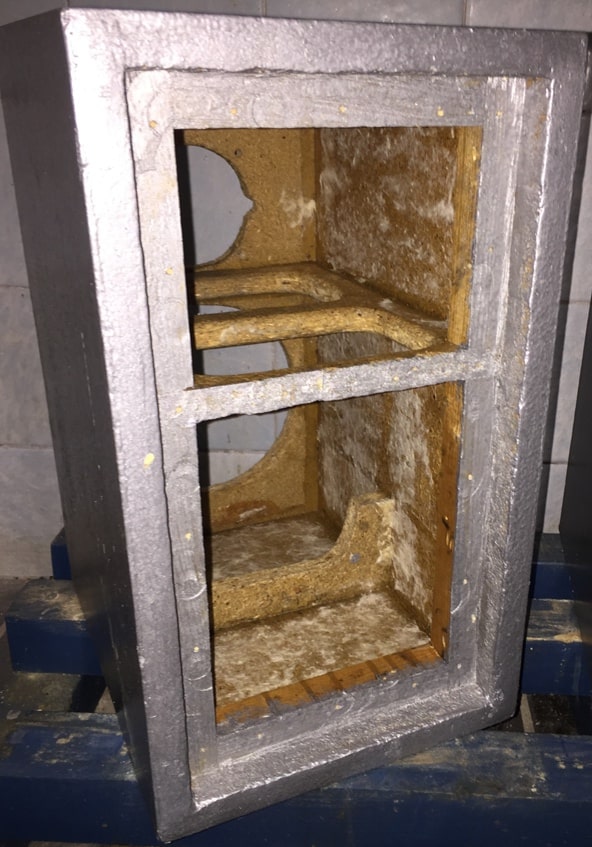

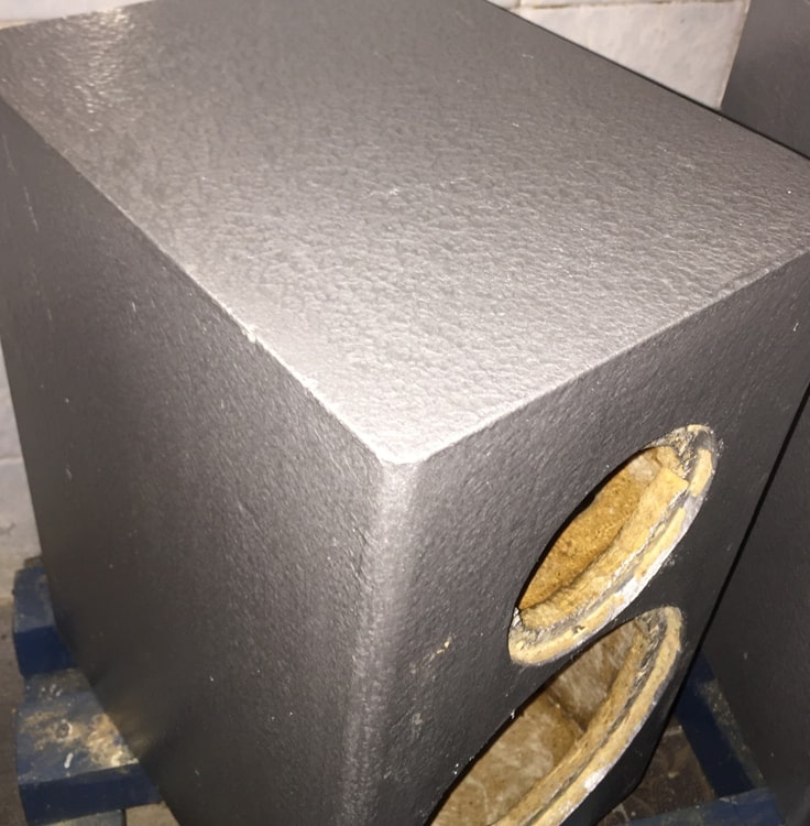

АС придет на смену этой: https://ldsound.club/threads/2-x-polosnaja-as-eltax-3872-vifa-xt25tg30-04.104/. Она будет занимать немного меньше места на столе.

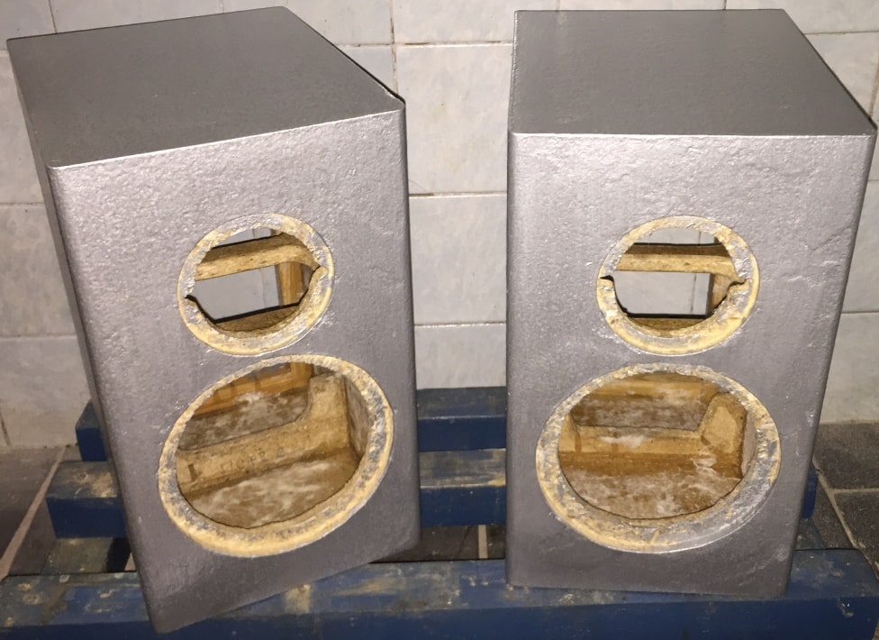

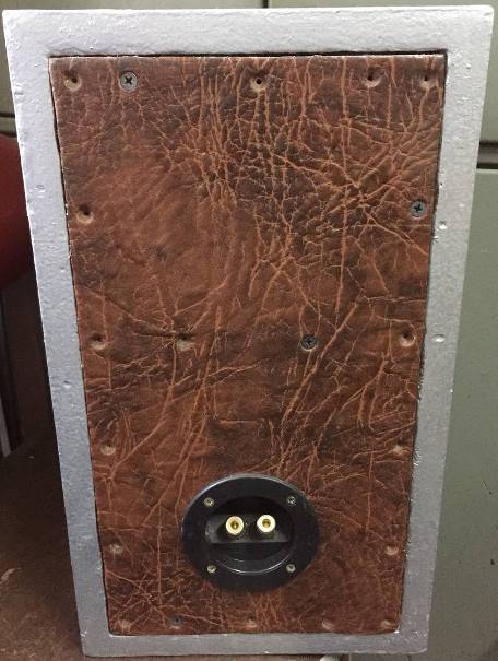

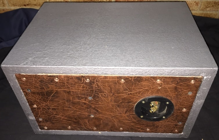

Корпус от сюда: https://ldsound.info/2-x-polosnaya-as-na-alphard-lw65a4-i-tw318/ Выбрал посадку под новые динамики. Задняя панель теперь полностью утоплена.
Снаружи ВхШхГ:385х225х285 мм
Внутри ВхШхГ: 348х185х240 мм = 15,5л

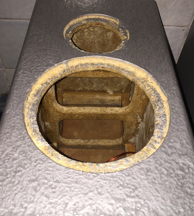

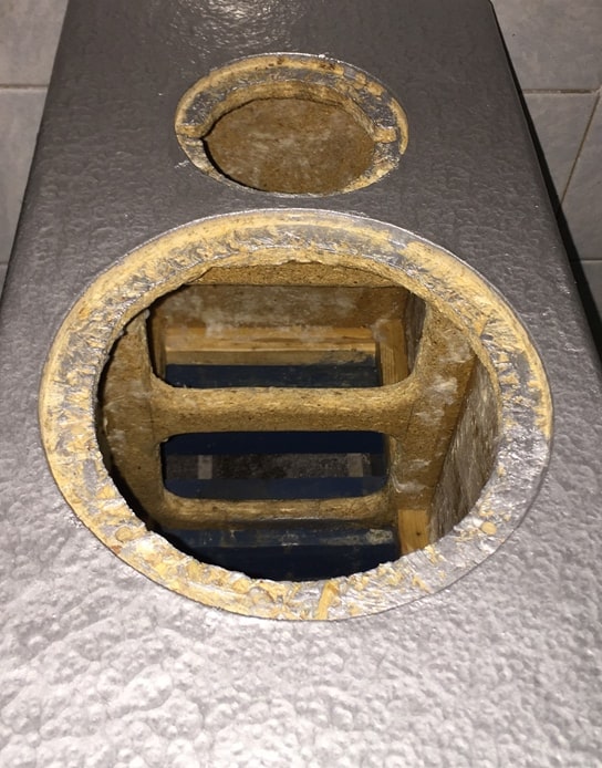

Распорки: -0,7 л
Внутренний объем: 14,8л

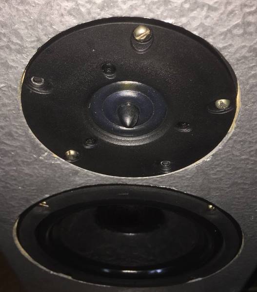

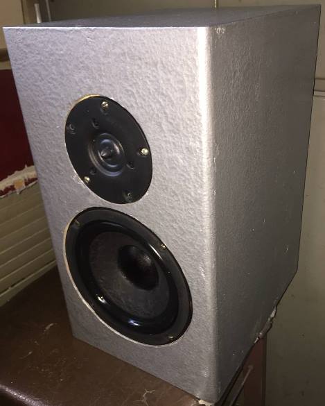

Мидбас - Alphard LW-65A4 (https://ldsound.club/threads/alphard-lw-65a4.881/)
ВЧ - Vifa XT25TG30-04

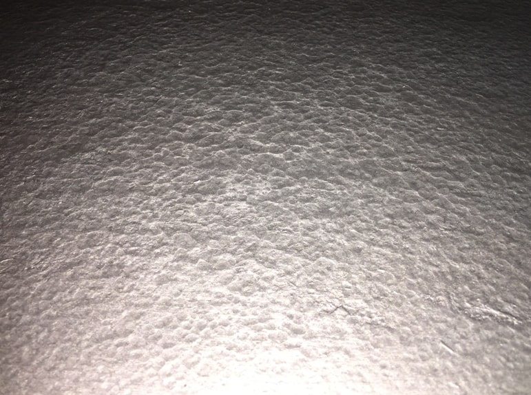

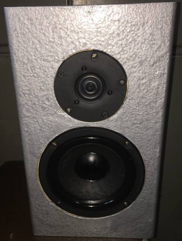

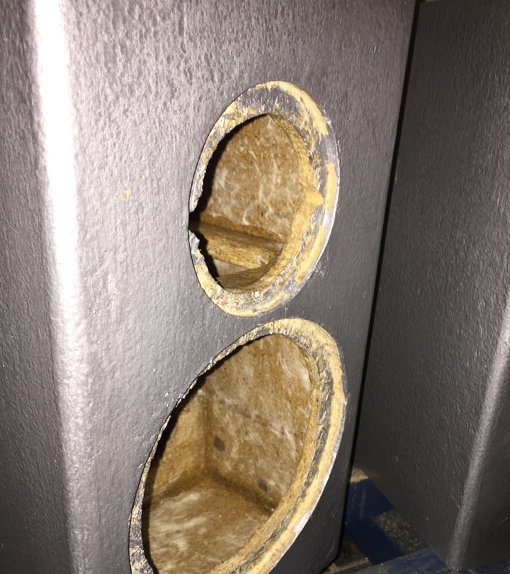

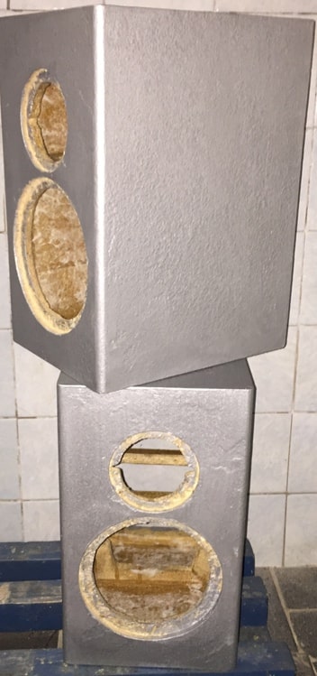

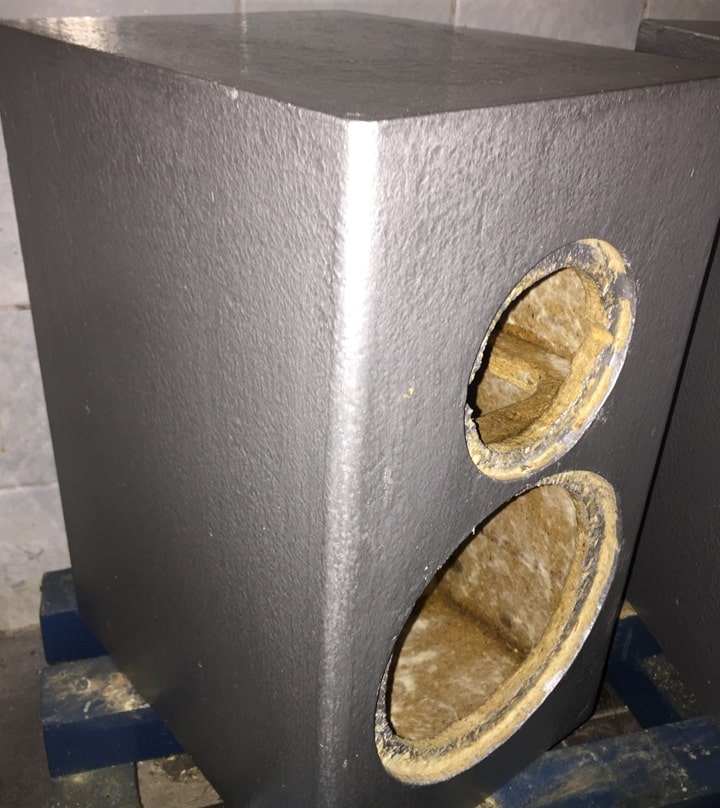

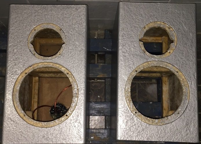

Со старых корпусов снял виниловую пленку, вернее отодрал. Шпаклевать не стал. Загрунтовал клеем и покрасил молотковой краской, кистью в 3 слоя. Там где самоклейка отодралась с куском ДСП выглядит не очень, но лицевая панель все-равно прикроется тканью. Как оно будет держаться - покажет время, так как краска для металла, но и трогать корпуса никто особо не будет. Лицевую панель возможно пройду еще 1 слоем, чтобы фактура краски лучше проявилась. На стыках, да и вообще краска ложится хорошо.
Финишный лицевой слой:
