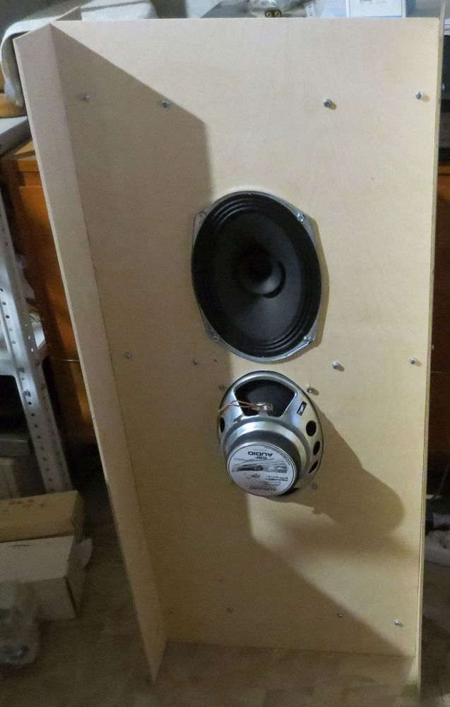

Пионерский вариант Н-фрейма на двух альфардах...
Тут скорее о... об удачных заготовках OSB из Леруа.
Берем четыре плиты 650*1250 (4*300р.), две пилим пополам, и готово.
Толщина 11 мм, хватит. Ранее на фанере 6 мм работало.

Пред. вариант, сделан за 3 часа из фанерки для посылок, 6*420*1000:
Звук сильно отличался от щитового.
(Крылья тоже от посылок, 4*183*1000)

Дяденька Vas, кто вам сказал, что если в шите один динамик из двух повернут к вам попой, то его излучение не проинтерферирует с прямонаправленным? Или вы до сих пор верите в шикарный звук тех колонок с Росхаенда под именем ....Раундаудио, хотя сами его наверняка не слышали. В моей памяти эти изделия остались как Красный Кошмар.
И самое забавное. что на известном форуме хвалили эти изделия люди, их не слышавшие. Фото навеяло, видимо. Красная такая бочка . К которой через пару лет приделали сверху пищалу. Расслышали чегой-то там не то.

Такое расположение динамик0в грозит биполярно-акустическим расстройством владельцу акустики! Лечение традиционно-симптоматическое: тр@нсуретральная л0ботомия (без некр0за, то есть наркоза)
Короткие боковые стенки напоминают аэродинамические концевые шайбы на крыле (винглеты) для уменьшения индуктивного сопротивления, препятствуя перетеканию воздуха с нижней поверхности крыла, но здесь они не помогут.
Предлагаю вариант щита с одним динамиком, но с трубкой ФИ для выравнивания давления перед/за щитом​
Именно
То дерьмо было. Динамики не той системы
Но я-то слушал
Это первое.
Далее, о чем говорил в ЛС. (Кстати, нижние будут на клеммах-бананьях, для быстрого изменения конфигурации) - 2 полосы - можно самый-самый низ отдать нижним динамикам (очень грубо - 80..120Гц), остальное верхним, и пищалка туда.
Имхо, такое сооружение по любому лучше щита.
(В тот раз, с пред. макетом, тоже ругаться начали мгновенно, не слышав. Дело знакомое)
- вот пример.

Повторюсь - прикольно было попробовать из четырех одинаковых шматков OSB из Леруа.
При двух (чужих) резах.
