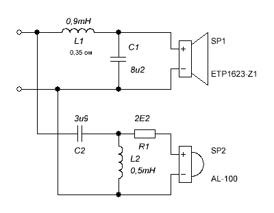

Это последняя схема или нужны исправления?
Приветствую Вас, signore Sergio!
Всё именно так, но я не поленился и "на всякий случай" ранее добавил к 3,6 мкФ ещё один мааленький конденсатор 0,1 мкФ типа К73-15А, но это только для гурманоидов. Пробовал ещё 8,2 мкФ на ходу менять на 6,8 мкф -- что-то разницы не то что бы не заметил, но оставил 8,2 -- так как всё уже на клей посажено было. Я бы поставил в ФВЧ 3,9 мкф, чтобы изопланар пониже играл чуток -- так звук (для меня) лучше и катушку бы сделал 0,5 мГн -- готовой не было, а мотать не хотелось из-за отсутствия подходящего каркаса.
Добавлю, что катушка ФНЧ готовая с сердечником из напылённого (или напИленного?) железа, Rакт=0.35 Ом.
Предлагаю на схемах изображать широкополосные динамики с двойным диффузором, подрисовывая второй (маленький) диффузор в поле большого диффузора, а изопланарные динамики изображать, не показывая символический купол, а показывать плоский "купол" -- так как мембрана изодинамика плоская -- но это шутка.​

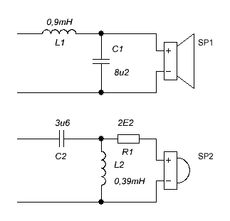

Только что послушал на CD диск Fausto Papetti (не включал тясячу световых лет!) --- звучит превосходно, особенно композиция Tristesse: https://www.youtube.com/watch?v=g92csmmjZI8
Теперь верно или что-то надо подправить? Фаза верная?
Просто схема понятнее чем описание на словах. Думаю, так удобнее.
Раз есть тема, должна быть схема.
Всё отлично, спасибо! Такой ФВЧ почти один в один (там только R=2,7 Ом) включал в паре с Визатон BG20 -- результат отменный.​

Дядя Саша, всё читал и верю! Того набора ВЧ динамиков у меня не было и нет, были Al-100 и купольные Wavecor. Я ранее пристраивал наши 25ГДВ-1-8 к Визатонам BG20 на готовых деталях от фильтра колонок 25АС-033. По Вашему совету там для ФНЧ индуктивность была 2,2 -- 2,7 мГн (родная была 2,07 мГн -- ее и поставил) и "просветляющий" середину конденсатор 6,8 мкФ. А для ФВЧ пошла родная катушка на 0,5 мГн и конденсатор 3,9 мкФ из состава ФСЧ плюс резистор 2,7 Ома. Но 25ГДВ заменил на Al-100 -- у них с характеристикой направленности дела получше, хотя 25ГДВ потенциально играют ниже.
Касаемо этой темы, то у Вас тот ВЧ Vifa на 4 Ома (активное 3,2 будет) плюс резистор 2,2 Ома. У меня ВЧ динамики Rакт=7,3 Ома плюс резистор 2,2 Ома и катушка 0,39 мГн, а конденсатор 3,7 мкФ. ВЧ динамики сильно разные, но я ранее как-то говорил, что по собственному опыту для Al-100 видимо оптимальный набор для ФВЧ получается такой: 4.0 мкФ и 0,5 мГн. В своих 3АС-2 тоже применил Al-100 с ФВЧ: 3,9 мкФ и 0,245 мГн плюс гасилка. Не поймите меня правильно!
Вопрос тут такой: мне пришлось гасить уровень ВЧ для Al-100, а народ жаловался на малую чувствительность этих динамиков. Что здесь не так?
Кстати, ФНЧ секция для моих АС почти Ваша (0,9 мГн и 8,2 мкФ)​
