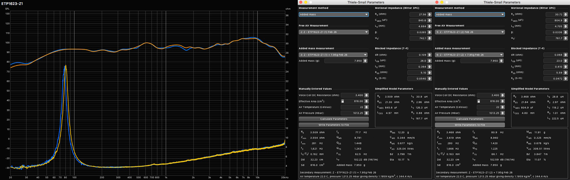

Динамик вкусно выглядит, но тут как Мюнхаузен и павлин..

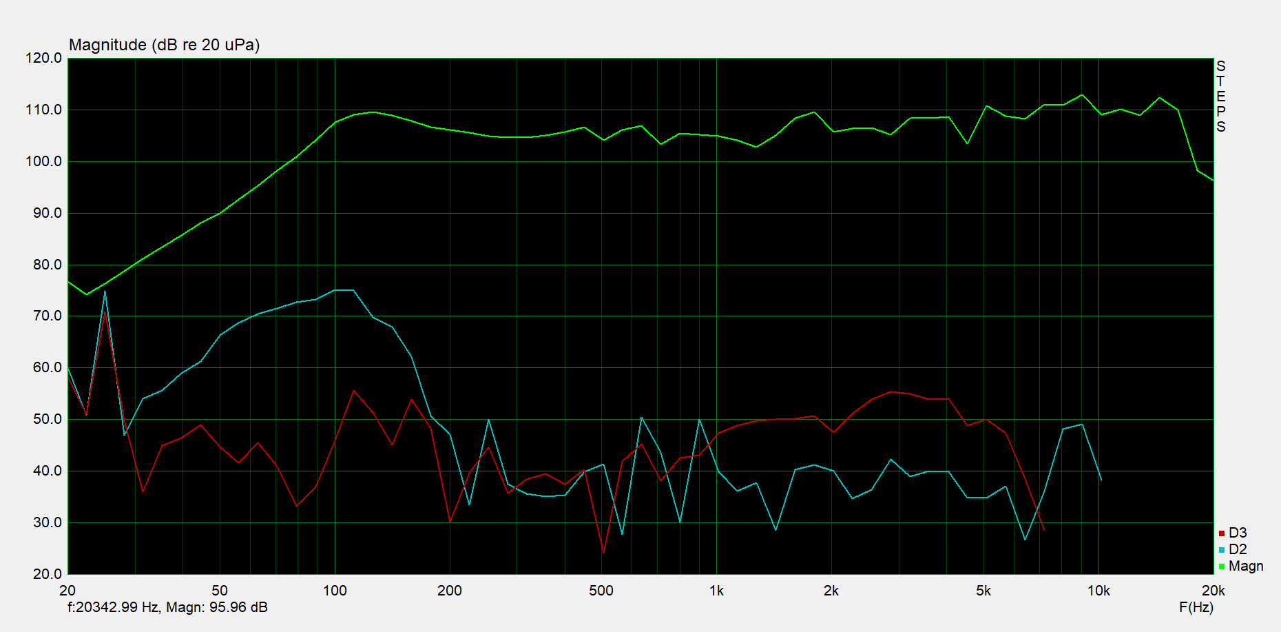

С этим динамиком погрызли кактус значительно:) долгое время. Диффузор альфрады сделали отменный, магнит для полки автомобиля, слабовато. Ну и самое неприятное - подвесище. жеский просто жуть. В результате при ровной АЧХ играет невыразительно, деталей мало. Как помню, оптимально было два в вертикаль по узкой стенке, один вообще не играет.
На АЧХ просто картинка маслом а звук не восторг.
Вот АЧХ в месте прослушивания, в 3 метрах от узкой АС с двумя альфрадами. Вроде красотища, но как бы и басу надо подпорку до 70 и ВЧ отрезать и добавить.... от полутора. В итоге -бросили и отказались и пошли по другому пути.

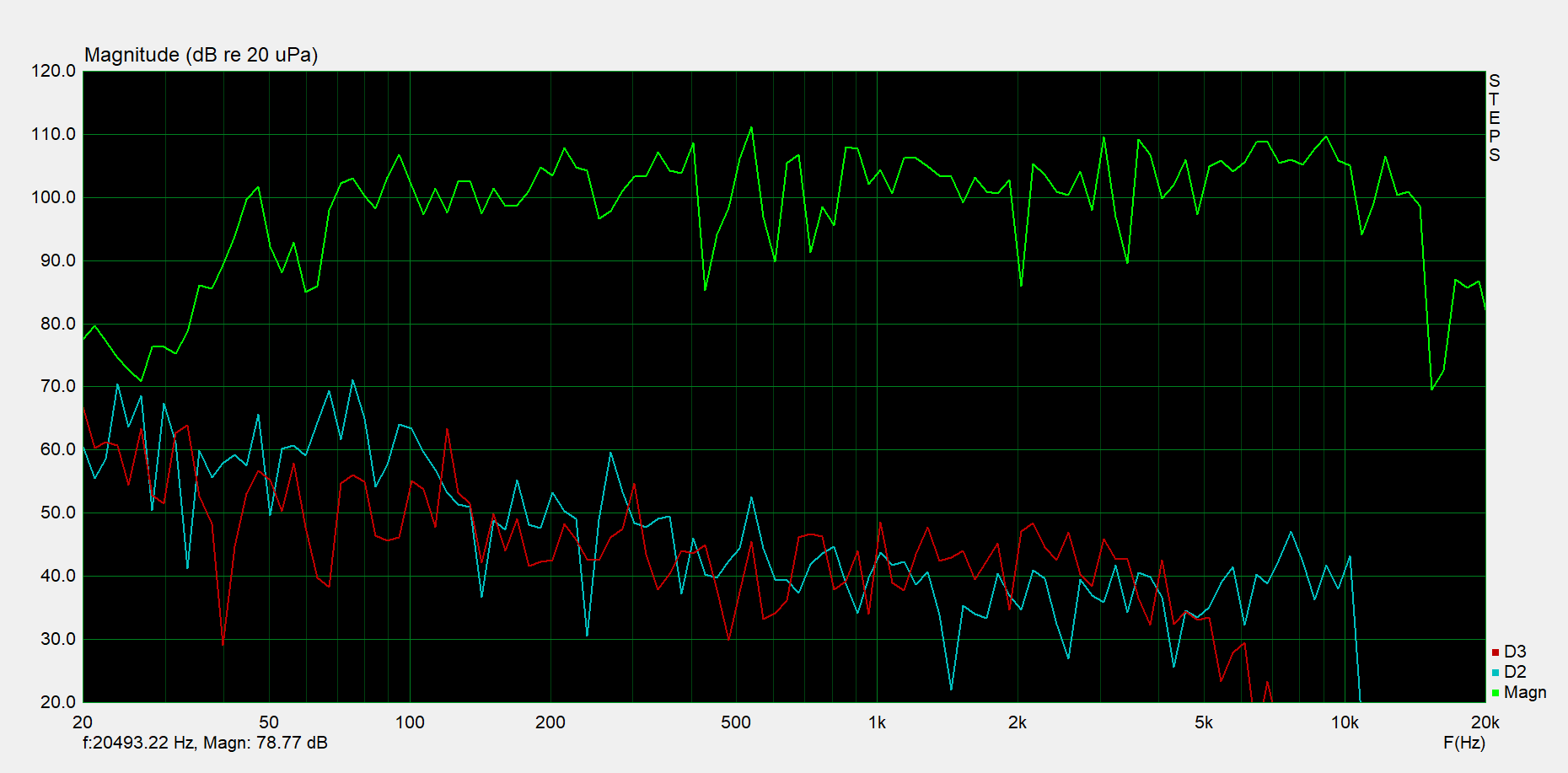

Чтобы немного оживить данную тему, хочу сказать, что попробовал гибрид указанного Alphard 1623 с китаецким ВЧ изодинамиком HiFi DIY Al-100. Получилось на мой слух прекрасно. ФНЧ фактически был сделан синьором профессором Бокарини, моя же работа свелась к подбору деталей ФВЧ (фильтра высоченных частот) на элементах с распределёнными параметрами.
В итоге номиналы ФНЧ получились такие (методом (не)последовательных приближений): индуктивность =0,9 мГн (покупная), ёмкость = 8,2 мкФ. С самого начала работ установил конденсатор 10 мкФ, но на СЧ появилась акустическая неопределённость типа 0/0, пришлось обрезать обкладки до получения 8,2 мкФ.
Номиналы ФВЧ: ёмкость = 3,6 мкФ, индуктивность = 0,39 мГн (покупная), диссипативно-согласующий резистор отсутствует.
Примечание: измеренное сопротивление согласованной пары ВЧ изодинамиков на постоянной токе (звуковой частоты) составило -- 7,2 Ом и 7,3 Ом.
Было замечено, что реактивный ток смещения греет конденсатор ВЧ фильтра, поэтому пришлось рядом поставить самый маленький вентилятор и запитать его от умножителя напряжения, питаемого от входных клемм колонок. Вывод: опасайтесь больших токов смещения в конденсаторах.
Касаемо звучания: при указанных номиналах деталей отсутствует локализация источника звука между НЧ и ВЧ динамиками. АЧХ "вверху" ещё не снимал, будет время -- сделаю и поделюсь. ВЧ диапазон шикарен за счёт малой массы диафрагмы изодинамика.
