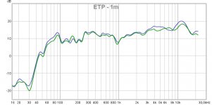

Сделал замеры микрофоном, вроде похоже на правду. Синяя линия - ПАС, зеленая - ЗЯ. На ВЧ различия потому, что на часть ВЧ динамика и на выступ накладки приклеил шумоизоляцию (4-5мм, похожа на поролон). Все-таки накладка видимо влияет. Потом попробую ее снять, замеряю без нее.
Приветствую Сергея!
С первой Новогодней АЧХ! Корпус АС чем-то заполнен? Астрономической разницы между расПАСами и ЗЯ не заметил.

Увидеть разницу ЗЯ и ПАС -для этого микрофон ставим в упор к динамику, а не на метре комнатные вздрыки смотреть.

Спасибо! Нет, пока ничем не заполнен, нет пока ничего.
АЧХ достаточно кривожопая и недостоверная, чтобы по ней что-то понять. Придется маленько повозиться. научиться , а потом выкладывать не на позор и осмеяние, а пользы для.
Её нет и не должно быть. 90 литров для этого динамика = безконечный щит. Разница на уровне погрешности.
С Новым годом!!!😆 Вы себе не изменяете. Молодец, дядя Саша!
Тогда что-то не так с областью ВЧ.
