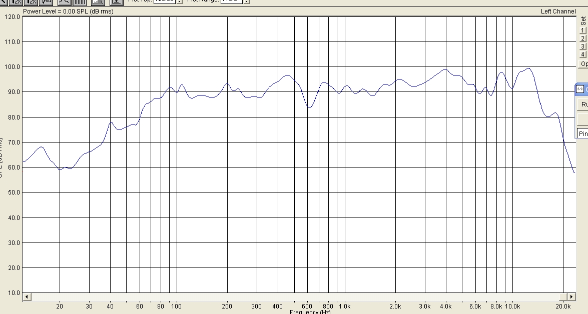

Динамик вкусно выглядит, но тут как Мюнхаузен и павлин..
С этим динамиком погрызли кактус значительно:) долгое время. Диффузор альфрады сделали отменный, магнит для полки автомобиля, слабовато. Ну и самое неприятное - подвесище. жеский просто жуть. В результате при ровной АЧХ играет невыразительно, деталей мало. Как помню, оптимально было два в вертикаль по узкой стенке, один вообще не играет.
На АЧХ просто картинка маслом а звук не восторг.
Вот АЧХ в месте прослушивания, в 3 метрах от узкой АС с двумя альфрадами. Вроде красотища, но как бы и басу надо подпорку до 70 и ВЧ отрезать и добавить.... от полутора. В итоге -бросили и отказались и пошли по другому пути.
