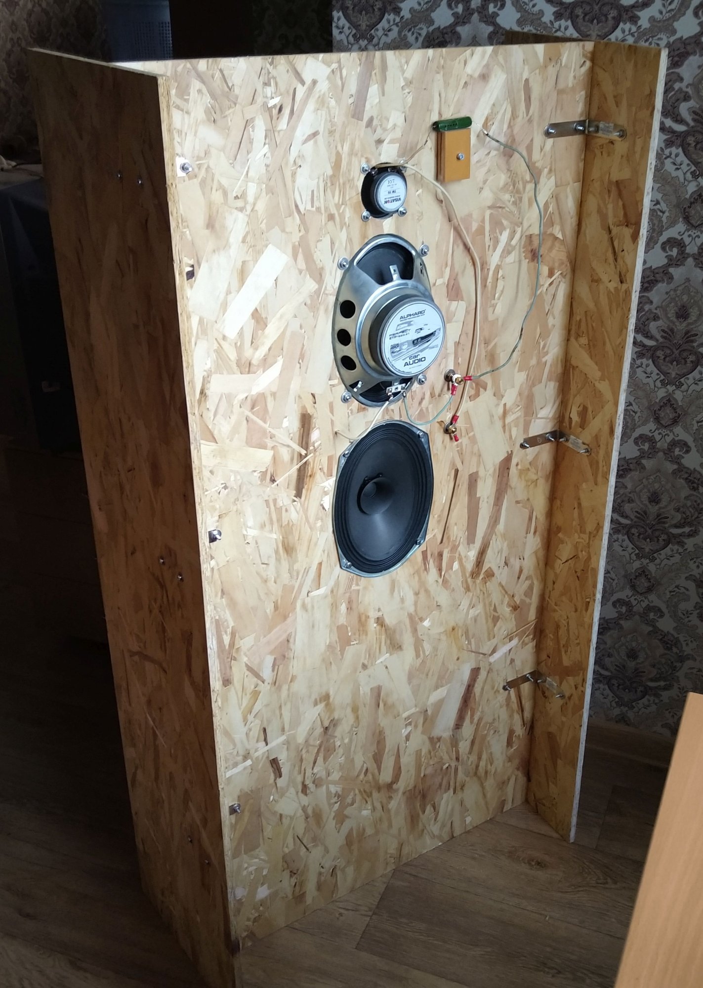

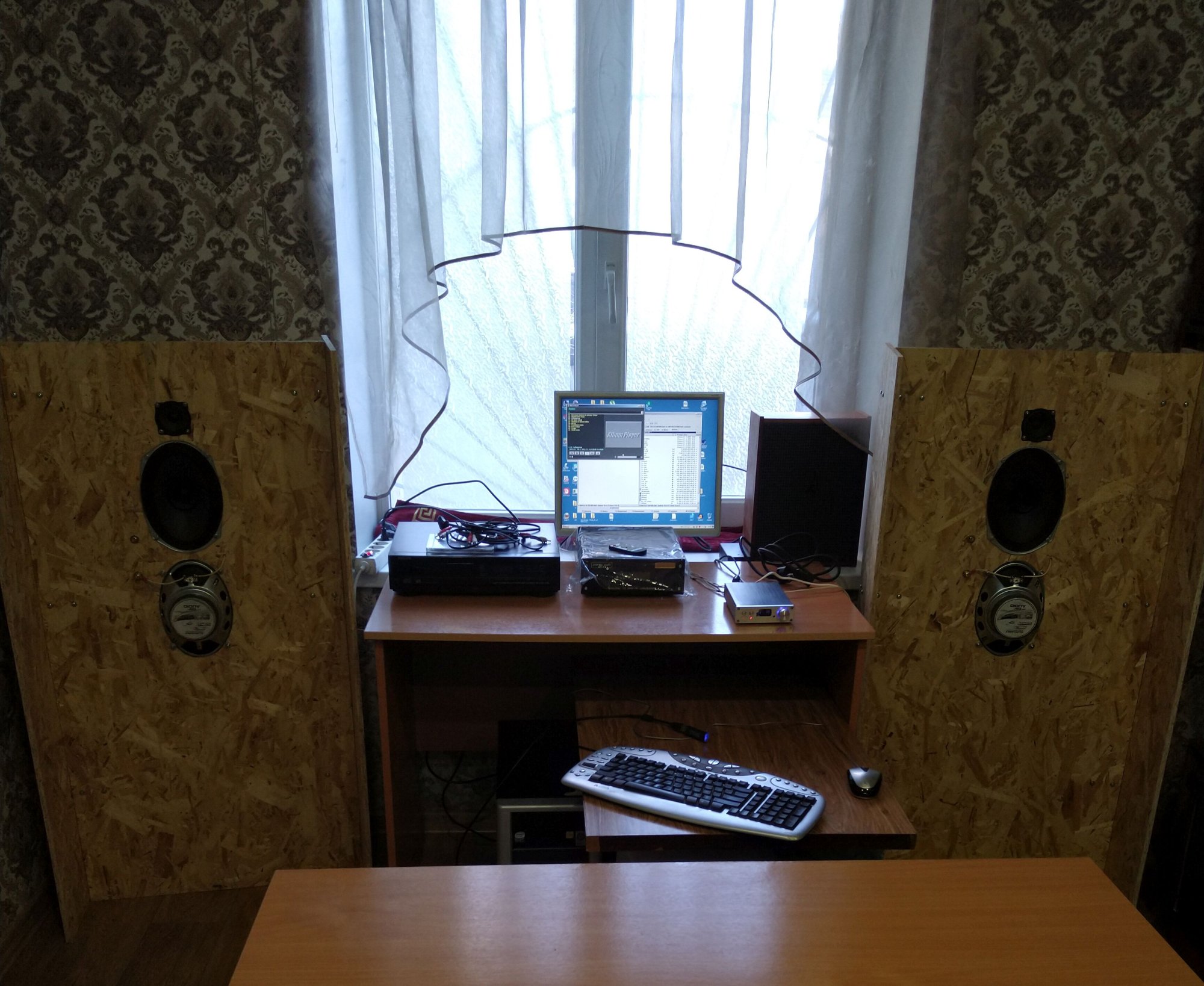

Делалось в полевых условиях и рывками. Из того, что было. Утром добил, быстро послушал БГ в HiRes, неплохо, пойдет для всяких "скорбецов".
Даже с цифроусем (справа) звучит. Левее - ЦАП из Тулы, на будущее.
А с будущем неясно - у цифроуся уровень громкости = примерно 14, как для АС BMR.
То есть, начинает попахивать УНЧ "бокемон".
(Альфарды еще старые, в белых коробках, с цифрами "92dB". Потом стали писать 91)
(Если ставить в другое место, под HW1500 в стене, снизу придется отпилить 18 см)
Есть ионизированный воск, есть льняное масло, склоняюсь к маслу, надо пробовать.

Снял цифроусь, прицепил ТА2020 (12 вольт) старенький, не переделанный. [2]
Импульсник Фарадей 75W старенький, собственно, был когда-то засвечен на Веге в теме "Трипаки" (усилки Tripath). [1]
Да, подключил ЦАП Раптор.
Плеер - Адоб Аудишн.
Межблочник за 4 руб.
Под руку попался БГ.
Теперь можно слушать.
Голос - кайфный.
Инструменты тоже звучат нормальнее.
Это, конечно, не 6ж43п УЛ, но ничего.
Жду посылку TA1101B.
Акк 12В от упс тоже ждет.
В тумбочке нашелся TA2022, это на десерт, там 2*90W. Такой был у Пронина.
В [1] писалось, что г-н Рубцов тож слушает Трипак.
[2] - странный этот 2020 - именно он стоял на пятнашках, а те тоже стояли, в стене.
Но и здесь норм. звучит. Регуль часов на 7..8. Утра.
