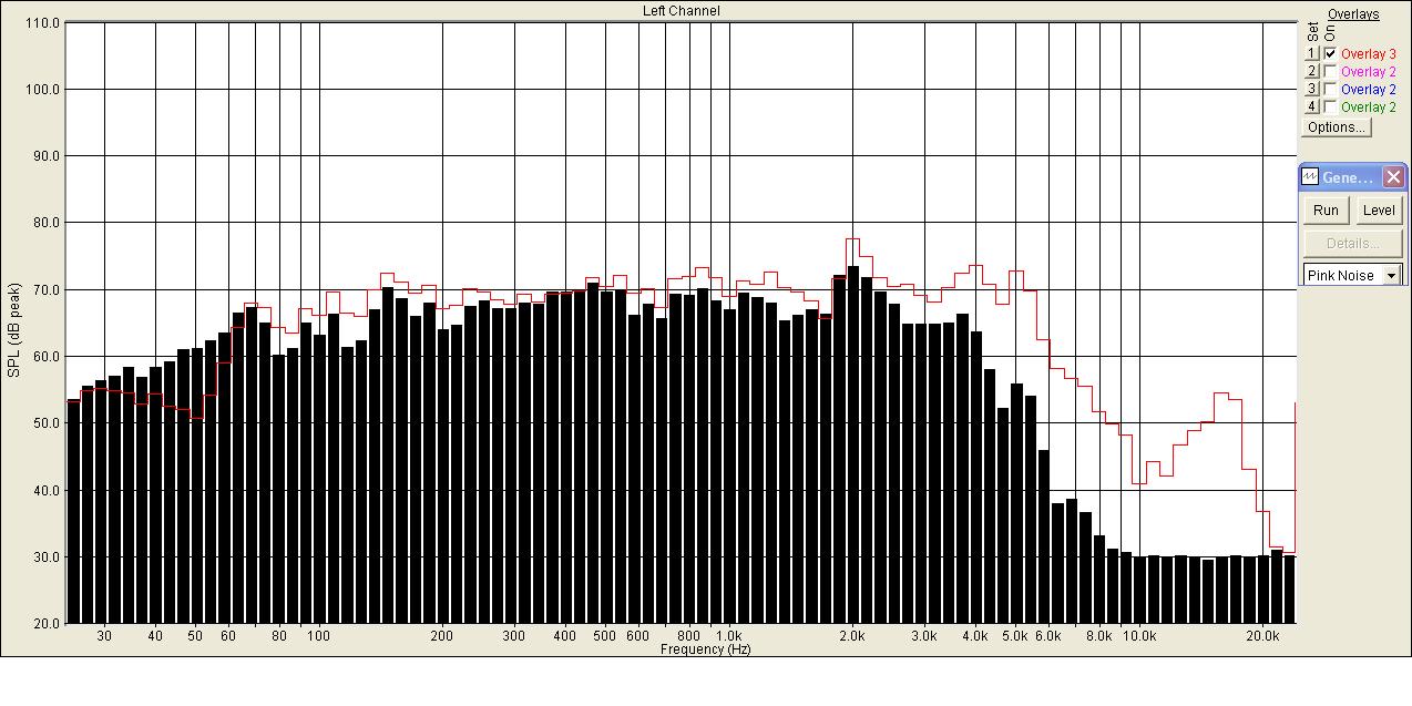

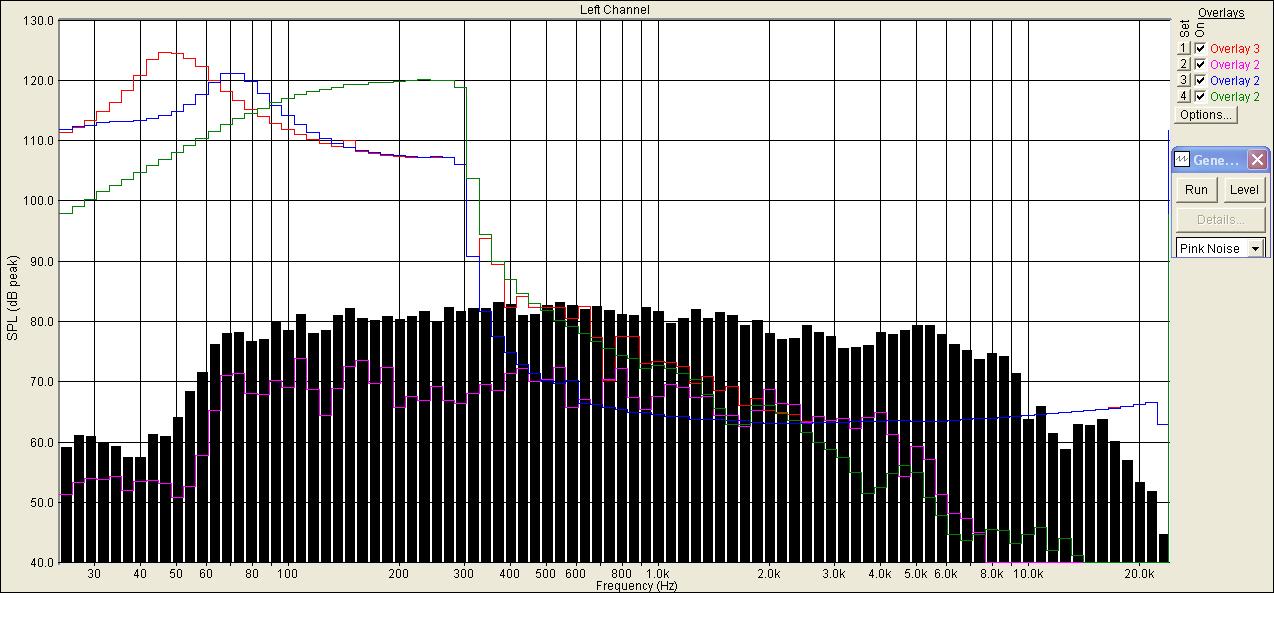

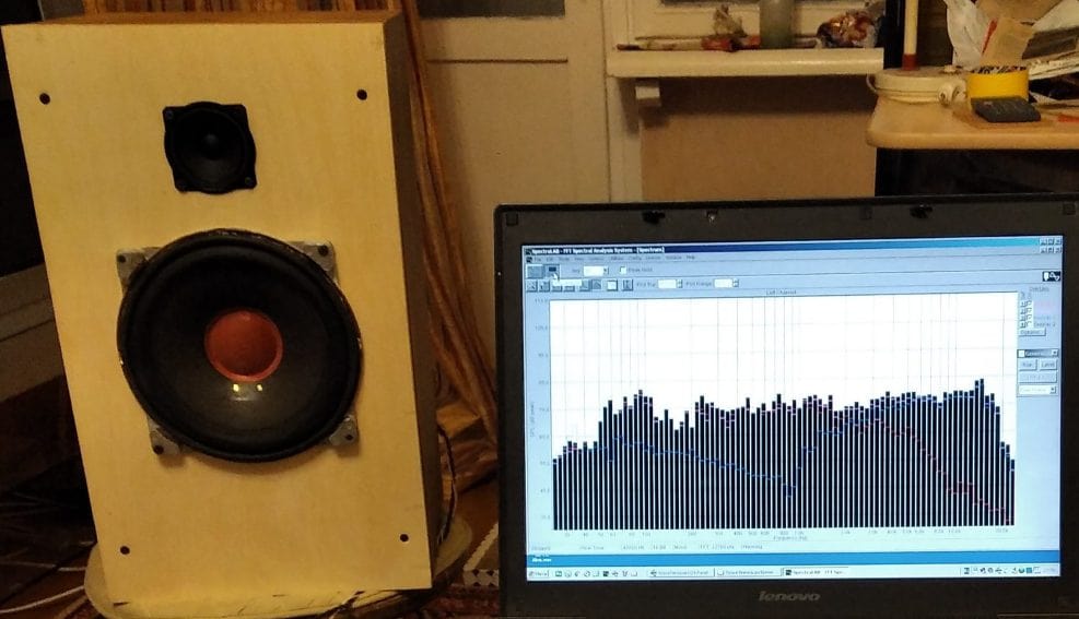

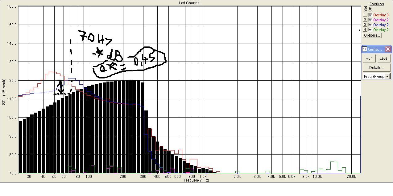

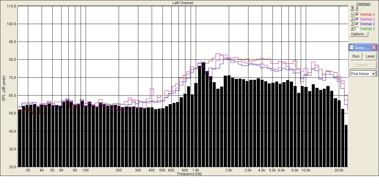

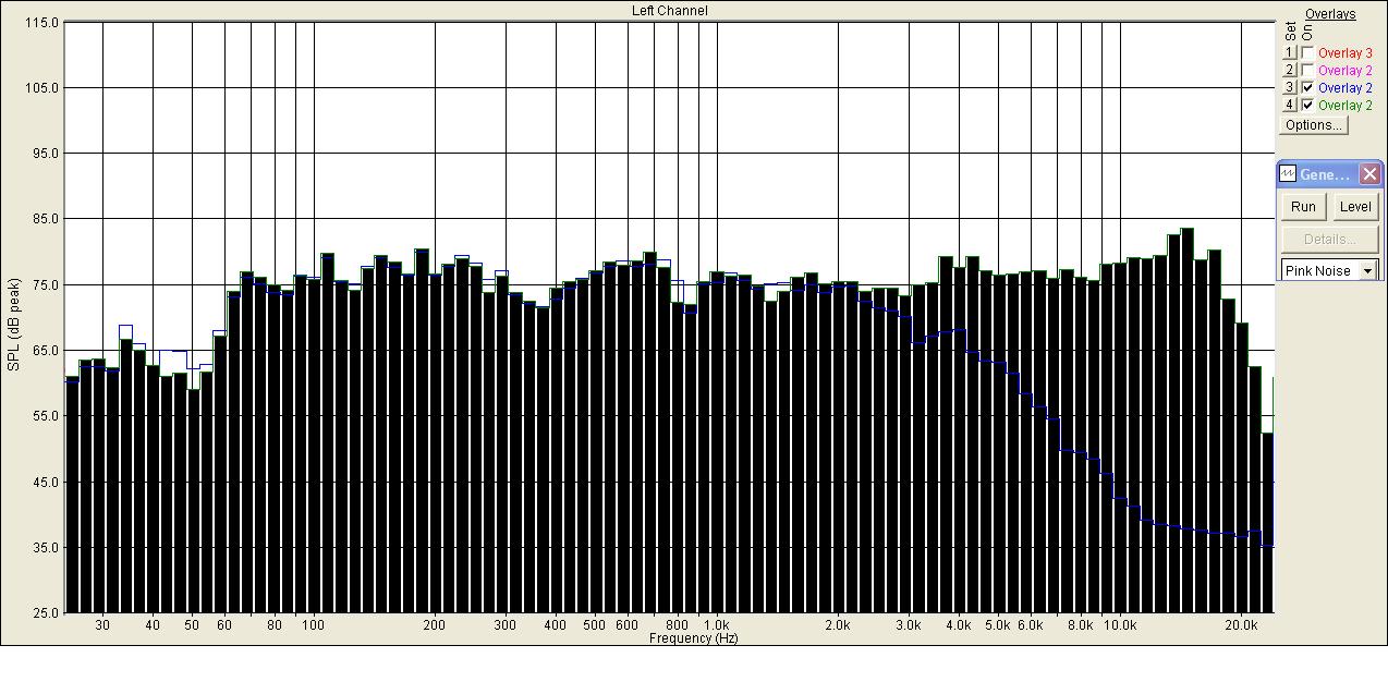

1. сравнил пару колонок на базе 6АС224 , НЧ динамик 6 ГД-6, ВЧ динамик 2ГД36.
6АС 224  начальная ачх  0.5м  по оси.JPG6АС224   в ближнем поле  НЧ динамик розовым Порт ФИ зеленым .сУММАРНО  черным ..JPG6ас224 ПАРА   0.5М по ОСИ.JPG
Комментарии. АЧХ колонки 6АС224. свистопляска левее килогерца - резонансы комнаты и предметов рядом. Куда страшнее то, что выше 2 кгц, дикий забор с ухабами, жуть жуткая. Встретились кривой динамик с горбатым фильтром , стали вместе пугать народ.

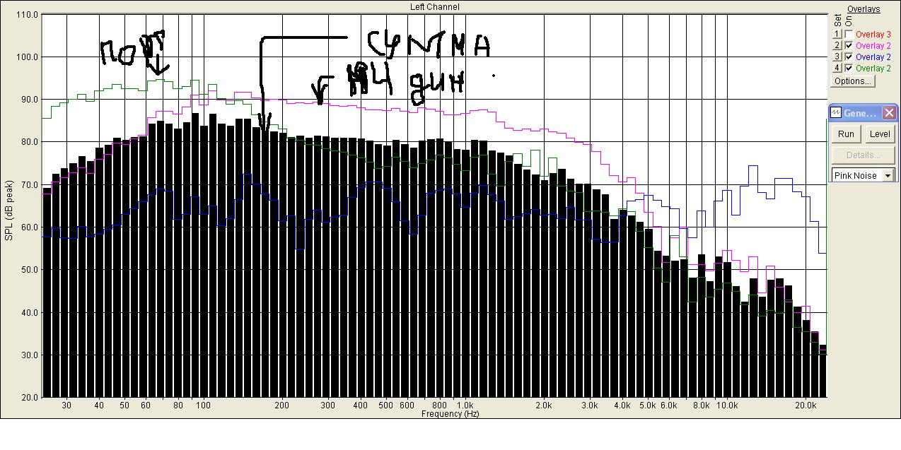

Кадр 2. НЧ динамик в упор, в ближнем поле. Розовым- он сам, с фильтром, зеленым- выхлоп с порта, а черным забором - суммарная отдача порта и динамика . Неплохо, в общем. с 60 до 120 горочка ровная, в самой панчевой области, плавный спад динамика ниже 80, всей колонки ниже 60 , очень неплохо.

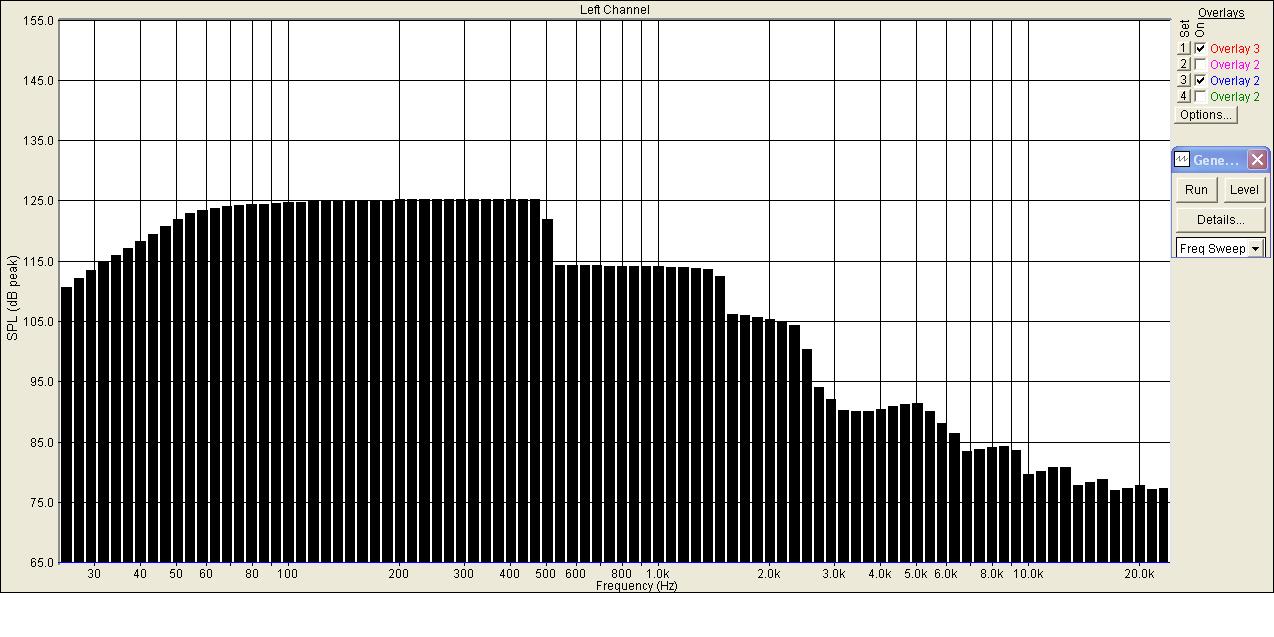

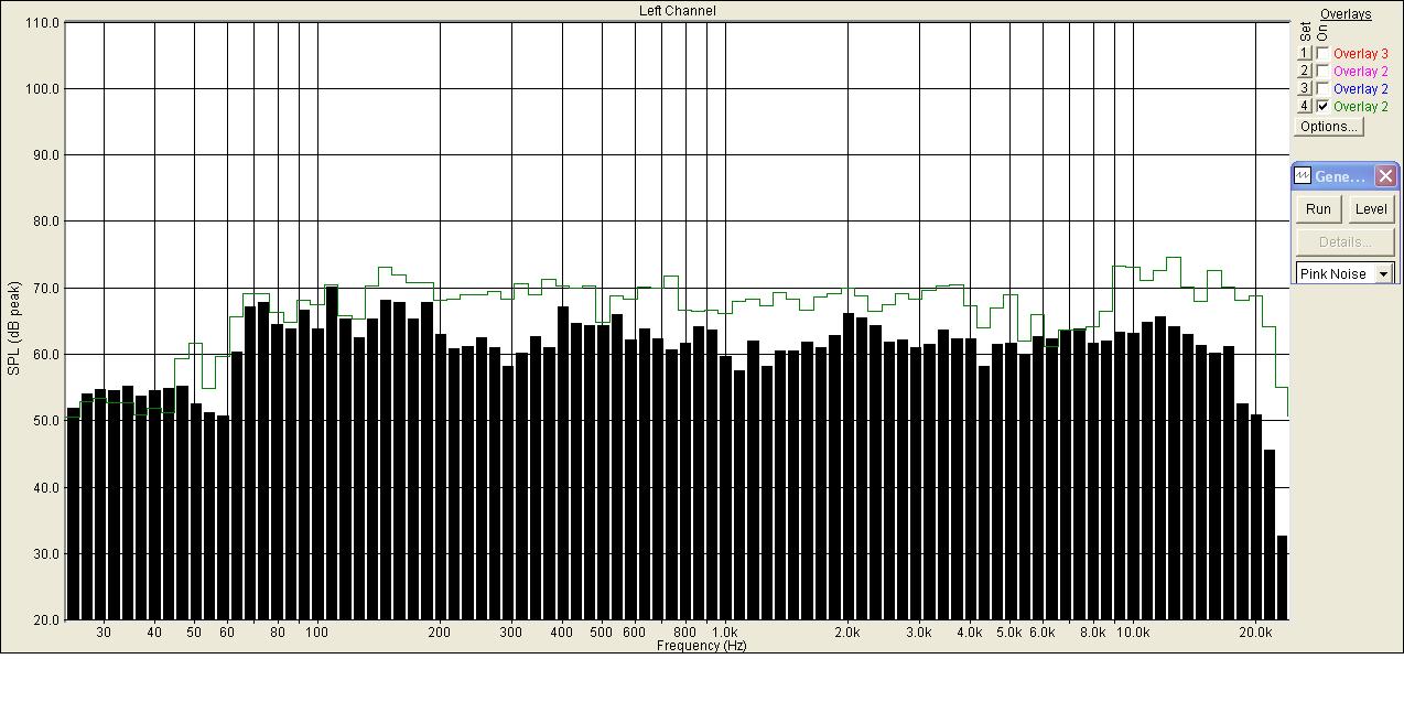

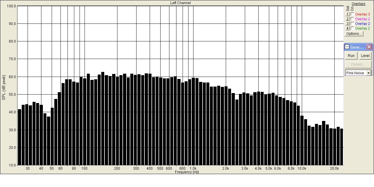

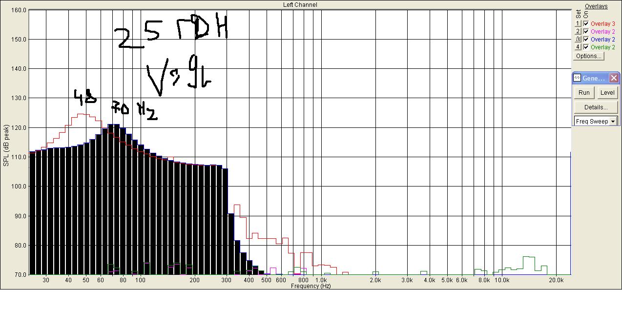

Кандидат на суперзамену в колонку- 25ГДН от Веги. Резонанс у него 48 герц, подвес тонкий, магнит конский.
Ткнул микрофоном в ближнем поле- ровнейшая полочка с плавным спадом, добротность прикидочно не более 0,5. супер

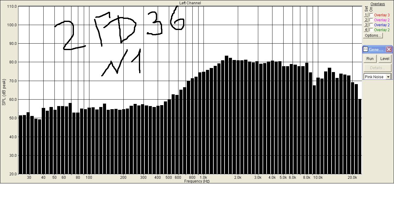

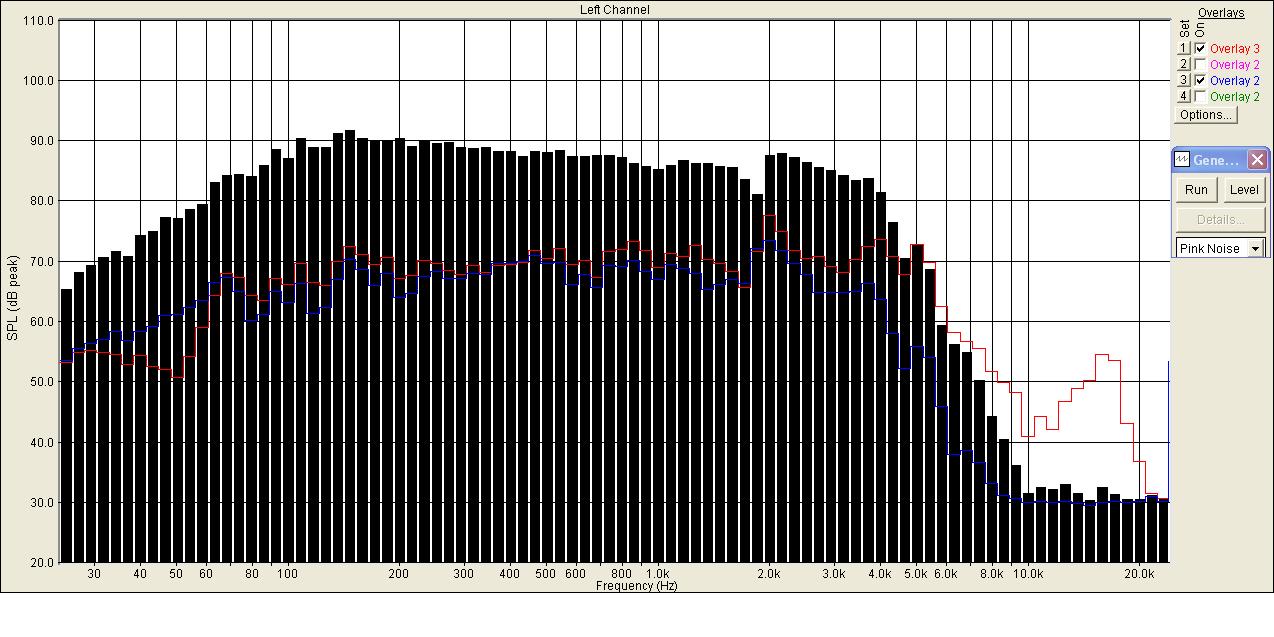

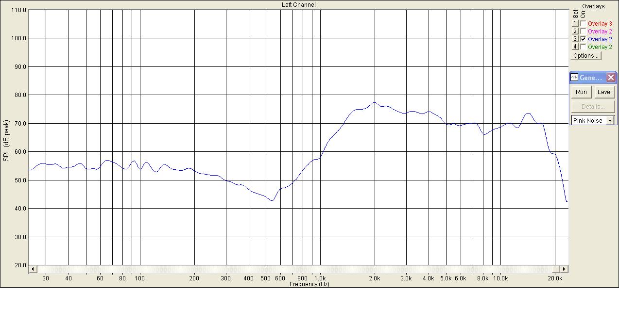

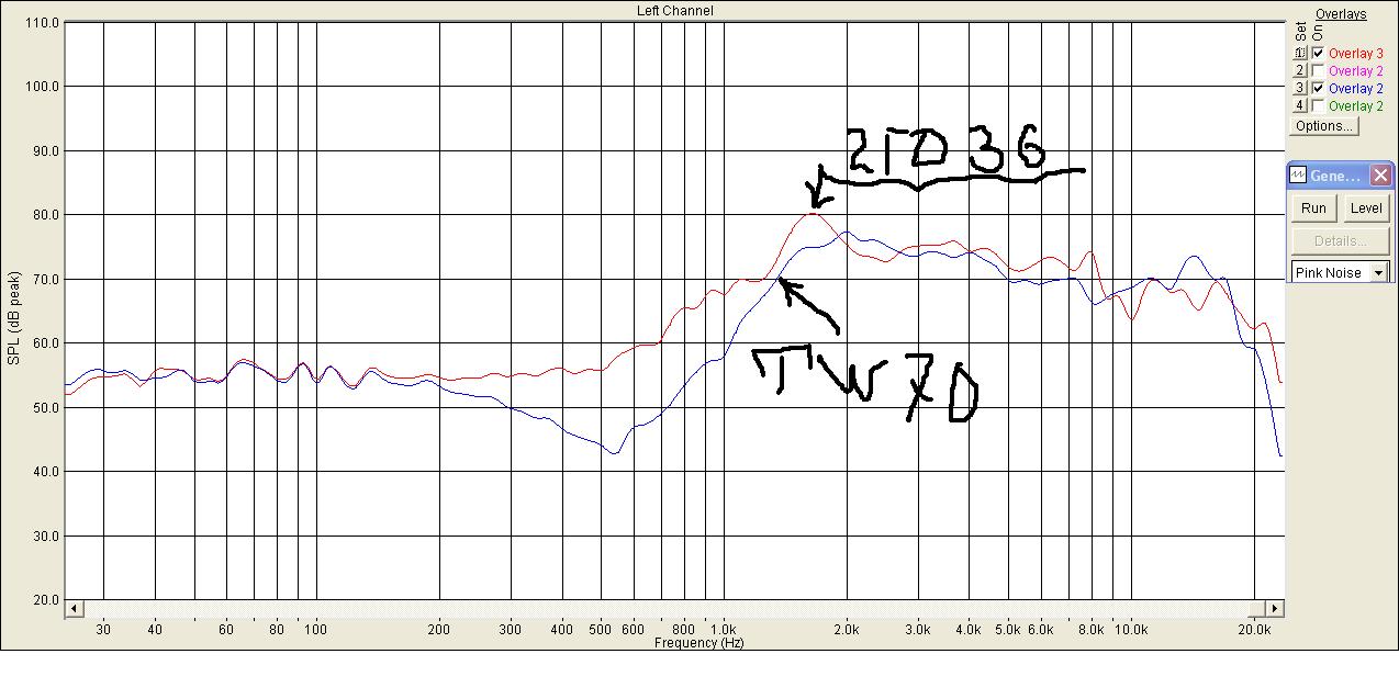

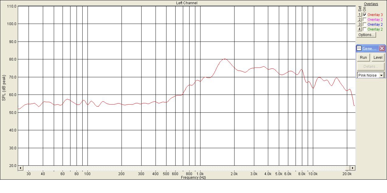

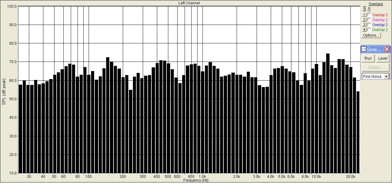

Переходим к изучению пищалок 2Гд-36. Одна отдельно упакованная, новая по виду, выдала картинку

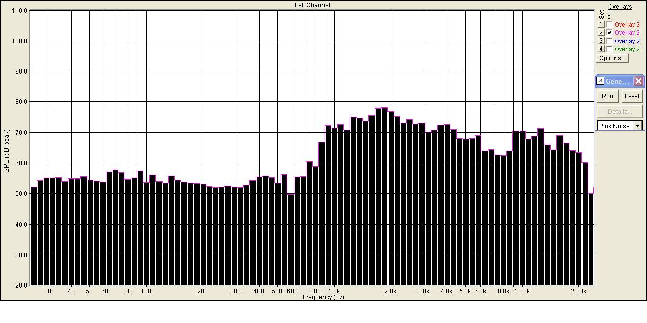

Всё бы ничего, да есть чего. дырища на ачх в районе 10 кгц, причем, у всех пищалок, в большей или меньшей степени выраженности. Эта частота отвечает за реально слышимые частоты, это край диапазона и там сидит серебро в голосе и все щетки тарелки. Яма на этой частоте - прощайте верха , на уши надели валенки.
Смотрим другие экземпляры , 4 шт. тупой и ещё тупее тупого.Комедия такая была, голливудская.
Ясно с ними, в отвал.

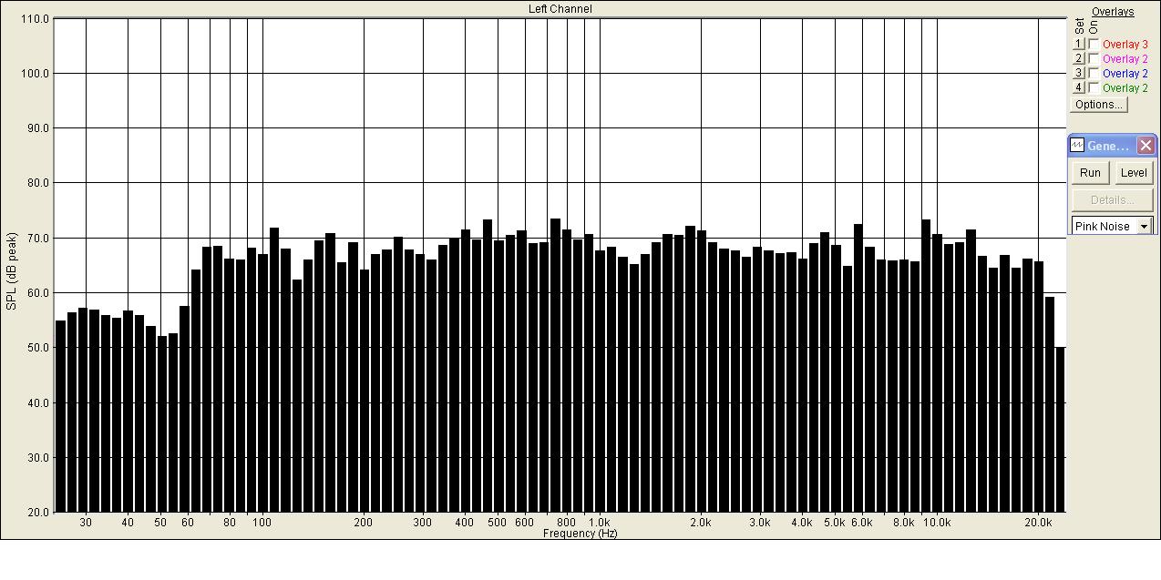

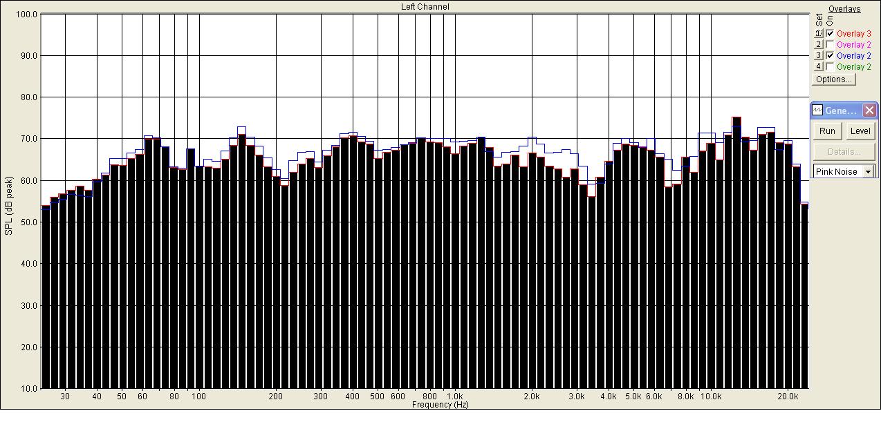

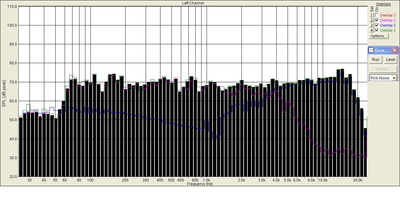

теперь очередь Визатончика TW70. Неужели провалит тест?
Ай, красава! Не подвел! И резонанс внизу у него не такой зверски острый, а пологий , и ямки на 10 кгц нет, а на 12 кгц есть горка , там все цынь-цынь живут, колокольчики , тонкие металлические звуки, ценный резонансик. Берём в дело, убедил ! Будем внедрять в наши двухполоски для народа.
2гд36  из прибывших.JPG2ГД36  лучший экземпляр из кучи  г....JPG2гд-36  4 шт из прибывших.JPGвИЗАТОН TW70  20 град  вне оси.JPG2ГД36 и Визатон TW70.JPG
График линией лучше смотрится, чем черные столбы, но это мне. В целом TW не намного лучше 2гд36, хотя...

стык нч вч получился в районе 4 кгц, порядок примерно 2й , судя по скатам обеих полос.
Сейчас повожусь с ящиком, настройками порта.
Мне 6гд-6 не нравится, подхрюкивает на приличной мощности, чего как бы не должно. Видимо, затирает катуха.
С гасилкой к пищале Визатон аж 6,8 ом динамик получается 15-омный, поэтому емкость падает до 1. 5- 1, 8 мкф, что с катухой на 0,5 мГн тот же Гаусс примерно
Не кажется Вам, что порт слишком много добавил? Это про привидения.

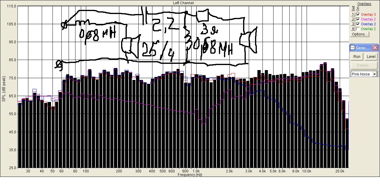

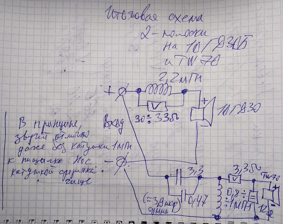

Итак. Финальный вариант двухполоски на 25ГДН...4 и Визатоне TW70 готов, отслушан, уточнен и как это бывает, откинув лишние детали, нашел золотую схему с достойным звуком. И как ни крутил, вышел к проверенному временем и звуком 4-собачему варианту.
25ГДН ...4 - его фильтр это просто катушка на 0,68мГн. Провод 1, 2 мм. ВЧ фильтр для Визатона: емкость на входе 2.2 мкф, в землю катушка 0,68мгн проводом 0,6мм. Послед-но с пищалкой гасилка 3 Ома.
Это всё. Приступаем к выкладке АЧХ и комментариям.
Николай, порт я заглушил, чтобы не мешал , дело в том, что порт заодно с крышкой -нахлобучкой, а она в стороне лежит, возвращать обратно нет сил. Позже прикручу.

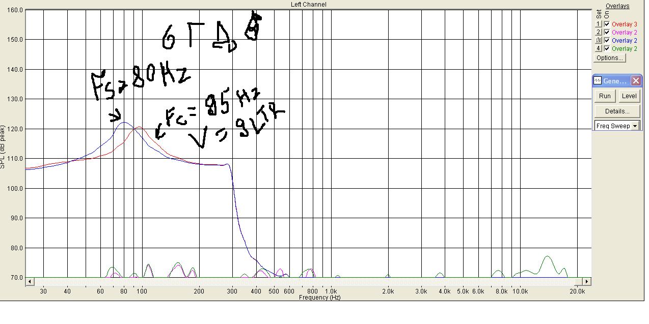

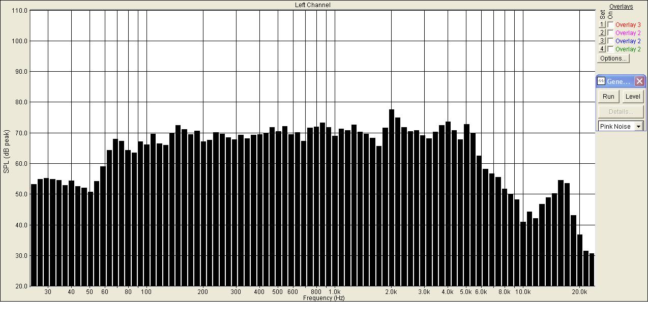

Итак. 6ГД-6. Дубьё дубовое , резонансная 80 гц, в ящике 95. Добротность высокая, чутья нет отчего пришлось давить пищалу гасилкой , результат неважный.
Фильтры по схеме из радио- такое впечатление, что их там нет, сами сравните ачх напрямую и с родными фильтрами, бежит до 4 кгц, потом падает. Шиш торчит на 2 кгц. лажа, в общем.
В ближнем поле горбатит выбросом на нижнем крае. . Всё бы ничего, да отдача слабая, хотя звук получился в принципе неплохой.
пРОДОЛЖЕНИЕ СЛЕДУЕТ
6ГД-6 в ящике  от 6АС224  без ФИ напрямую 05м по оси.JPG6ГД-6  в кубике  ближнее  поле  .Порт заглушен.JPG6ГД-6 в воздухе и в ящике 9л.JPG6ГД-6  с нч фильтром  от Кубиков - черным Напрямую- красным.JPG
Прикручен другой динамик, 25ГДН...4 . С первых звуков ясно, что перед нами достойный сын трудового народа.
АЧХ  25ГДН  в ящике  без фильтра  по оси   0,5м.JPGВега 25 гдн в 9л.JPG25 ГДН  в ящике  9л  с катушкой 068мгн ближнее поле.JPG25ГДН Вега.Добротность в 9 литрах  0,45.JPG25ГДН  с катушкой 0,68мгн  мУНДОРФ.JPG
10 минут на редактирование поста истекли , придется здесь дописать . Резонансная 48 герц, в ящике 9л выросла до 70гц. Полная добротность в ящике составила 0,45. Навскидку, добротность динамика без оформления где-то 0,32-0,33. Нет слов.
Те ачх , на которых пичок на 12 -13 кгц, это Визатон TW70 . Прочие- 2 ГД-36, крутил микрофоном. чтобю как-то сгладить собачие ямы на ачх, плохо все. АЧХ 2ГД-36 в колонке напрямую- держите на закуску.

По НЧ фильтру пару слов. В варианте Салтыкова влияние фильтра на ачх динамика невелико, практически, динамик работает напрямую, максимально протянутая отдача и крутой спад на верхнем крае, потом яма до 7 кгц а выше пищалка подбирает остатки звука . баланс явно смещен вверх, звук шипящий и странный.
Предположу , что автор сделал все возможное. чтобы сделать лучшее из того, что было на тот момент.
Глянул схему фильтров колонки Батя. Индуктивности нч катушки маловато для выравнивания отдачи в сч области с нч полкой, мне пришлось выбирать между 1 мгн (мало) и 1, 4мгн(многовато) . При этом получил нормальный баланс. В фильтре ВЧ нет гасилок, это и понятно, отдача у обоих динамиков никакая, поэтому Визатон вместо 2ГД-36 в пару к 6ГД-6 пришлось нещадно давить резистором 6,8 Ома. А в комплекте к 25ГДН 3-4 всего 3 ома , а можно вообще резистор закоротить, если верхушек не хватит.
И опять, как в варианте Салтыкова, мид протянут как можно выше, чтобы не тянуть вниз неважного качества вч динамик. Ну и отдачу немного увеличить на средине. Кстати, на приведенной в статье батя АЧХ колонки явно виден пик на 2 кгц, работа пыльника 10ГД34.

шум усредняется опцией AVERAGE , авераж, усреднение. На малом усреднении смотрим поведение ачх , а если нужно заморозить картинку, включаем бесконечное усреднение и все иголки и выбросы на картинке успокаиваются в некую среднюю линию.
5,499
3,938
155
Вручную на синусе - долго и муторно, но, пока меришь и записываешь, успеваешь подумать: динамик? помещение? направленность? верить-не верить? слышу за пол-метра то, что микрофон слышит или нет? По-своему хорошо.
Да, микрофон годится любой, включая певческий)))) Не смейтесь, было и такое, сводил колонку певческим Шуриком-58. И вполне получилось, хозяин колонки доволен.
А я издеваюсь над микрофоном из мобилки Сименса С45, пока WM61a едет... Диапазон от Герца (форточки, двери, сквозняк чует, сдуру не срезал в микрофонном усилителе ИНЧ) до 9кГц, дальше врёт в плюс, децибел на 6. Без микрофона, с разбросом советских динамиков, жить тоскно.
23,301
10,734
Вручную на синусе - можно, почему нет/? дело навыка.
Шум дает ачх сразу и всю, во всей красе и недостатках. Слух такое не может, он иначе оценивает.
Вот что можно синусом, так это на очень малом уровне громкости прогнать тон и понять провалы и выбросы

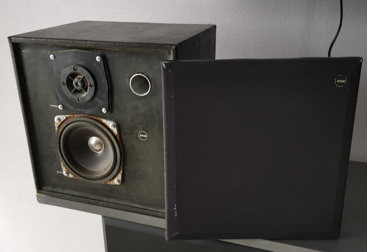

Александр Сергеич, позвольте быть хоть чем то полезным! Я вам вышлю пару 3гд-2 на ткани и пару на лавсане! Есть ещё 10гдв 2-16 и 10гд 34-80 (попарно) Без ваших затрат на пересылку соответственно! Как минимальный знак расположения и благодарности за вашу помощь во многом моём "незнаю")) Как мне узнать адрес куда высылать?

Пока не нужно ничего никуда высылать, у меня задача срочно доработать колонки и отдать на реализацию либо продать желающим, места хранить их нет.
Как вариант- взять напрокат 3ГД-2 , но с ними нужно разбабахивать безвозвратно посадочные отверстия в ящиках.
