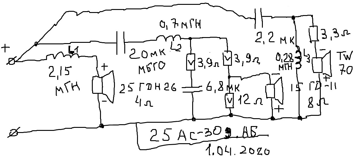

Александр я еще года 3 назад Делал амфитон018 по вашей схеме для 022, звук тоже понравился, но низы отвратительные, все хочу нарастить объем до 60 литров по вашей рекомендации, как нибудь я это сделаю

Я не знаю, сколькиомная пищала в вашей колонке. А для Визы десятки обычно 2.2 мкф- 3,3 мкф и емкость в районе 0,47- 0,68 мгн.
дело в том. что в этих колонках фильтры ВЧ пакостно-собачие, в расчете на то, что средник добежит до заветных 6 кил, когда родная пищалка голос обретает. Оттого номиналы фильтра ВЧ такие же собачие.
вот же ваша схема, что 109 что 309 они одинаковые, на низы и серединку сделал все по схеме,проблема была в вч, но теперь отвалилась, спасибо большое

Сразу советик: в СЧ фильтре между емкостью 20мк и катухой на 0,7 мгн киньте в землю резистор Ом 27-30, уйдет выброс на резонансе средника слева.
на 33 ома есть, подойдет?

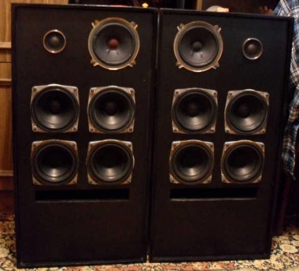

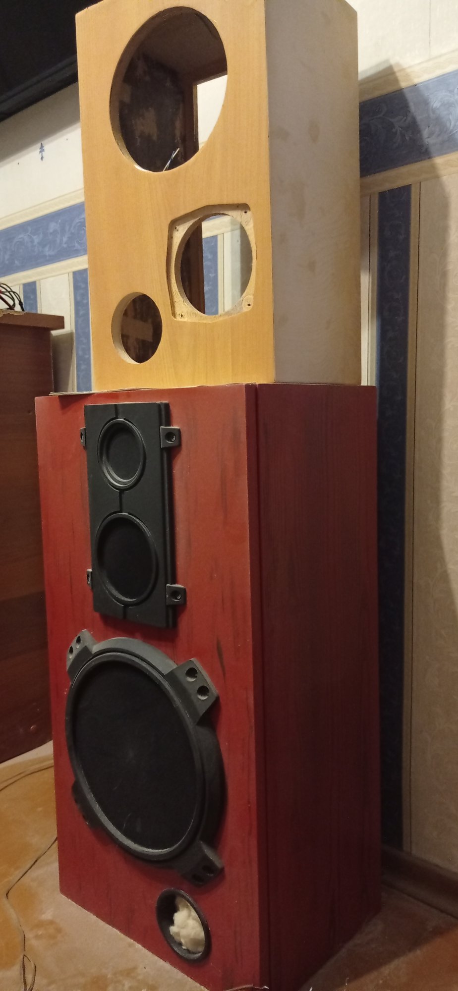

У меня Вот эти амфитоны, и бас там точно такой же как в с90 гудит хоть затыкай хоть нет, 022е не слышал может там корпус более удачный. кстати сверху те самые веги на полпути к звуку
Стоп-стоп...Эти колонки на фото ни разу не те, которые в статье про доработку .Сравните внешний вид. У 50Ас-022 Г-образное расположение динамиков. И басовик с оптимальной добротностью и ровной без выброса АЧХ .

Да. Можно по сотне Ом скрутить 3-4 штуки.

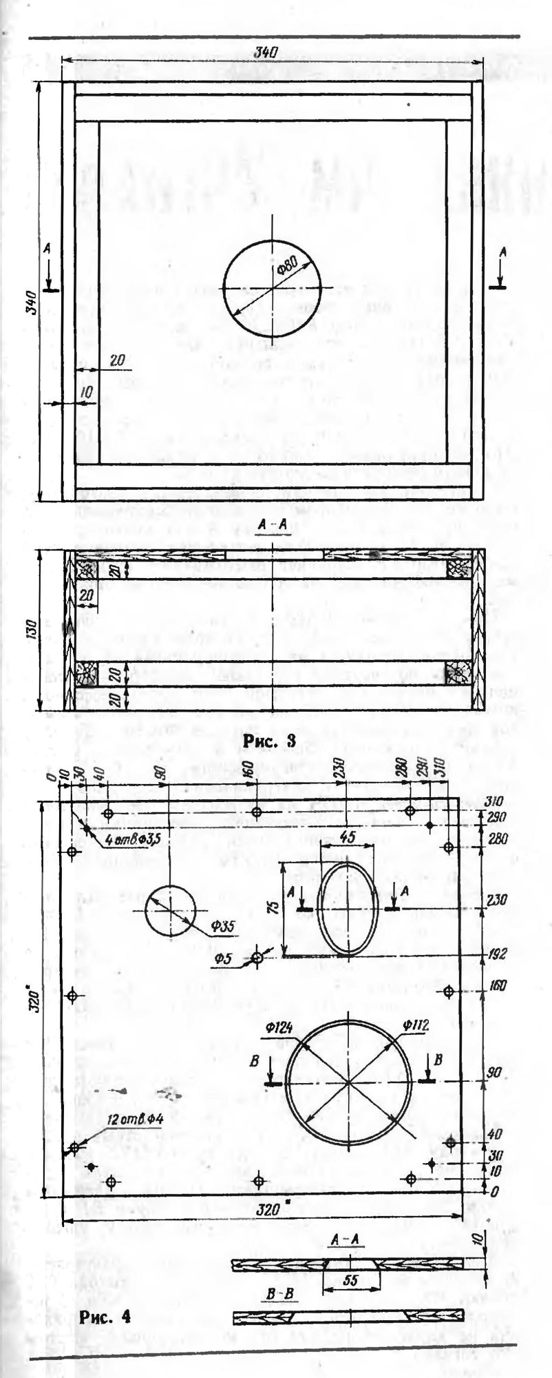

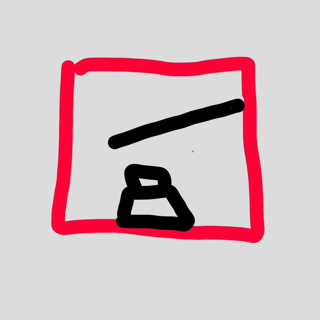

Подскажите, почему кубики в оригинале выполнены именно в форме куба? Ведь известно, что будет огромная стоящая волна. Специально так задумано или для простоты выпиливания стенок АС?
5,671
7,447
249
почему кубики в оригинале выполнены именно в форме куба?.........................Специально так задумано
Так задумано. Где-то было написано почему именно так, а не иначе. Что-то даже про расположение элементов на фронтальной панели было.

Зачем? Чтобы можно было ставить колонки внутрь популярной в народе мебельной стенки, а не помещать их. как те же S90 - наверх этой стенки, под потолок, и слушать внизу, что останется.
Широкая фронтпанель благотворно влияет на ровность АЧХ и на звучание в целом.

"Так как глубина ящика мала, а низкочастотная головка и труба фазоинвертора расположены несимметрично, стоячие волны внутри ящика выражены слабо и практически не ухудшают частотную характеристику громкоговорителя." О. Салтыков Радио №11 1977, стр. 56.
24,541
11,408
Важное уточнение. потому как басовик здесь работает на килогерцах и отражения от стенок ящика нужно учитывать .
Дурь это сплошная, как и "чорный квадрат".
Бокарёв точно написал - чтобы засунуть эту калонку в нишу модной тогда мебельной стенки. Хотя гудеть она (ниша) будет гарантированно.
Моё мнение (делал я эти калонки точно по всем рекомендациям автора) - барахло.
Средние частоты звучат паршиво. Динамики паршивые, надо менять. В авторском варианте не рекомендую. И корпус лучше делать классический.
На счет того что стоячие волны выражены слабо т. к. динамик не по центру - НЕ ВЕРЮ.
Знаю что моё мнение противоположно мнению большинства. Но я не флюгер чтобы перебегать на сторону большинства.
Сделайте - послушайте - напишите.

Стоячие волны на низких частотах в таком курином ящике не образуются, они туда тупо не поместятся. А на средних частотах измеряемых дециметрами, убираются под плинтус шматком закинутого внутрь синтепона или сложенного гармошкой куском искусственного войлока.

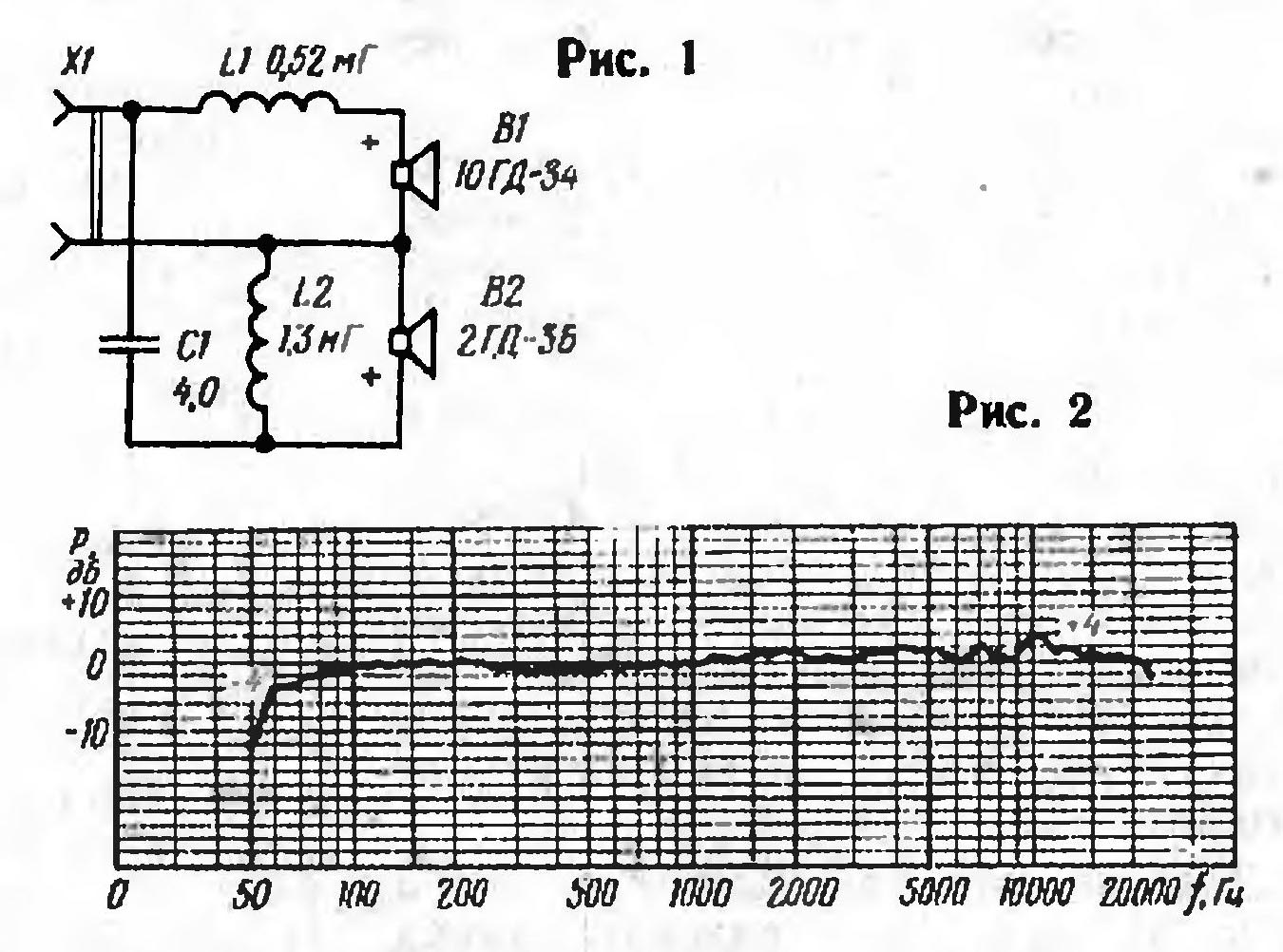

Простите, но в эту АЧХ из журнала не верю
И почему-то все подхватили слово "КУБИКИ" и понеслась. Любые , ЛЮБЫЕ двухполоски стали называть "кубиками" и совершенно забыли не знали что не надо делать АС в форме куба.
А если форма обычная, лучше золотого сечения, то при чём здесь "кубики"???

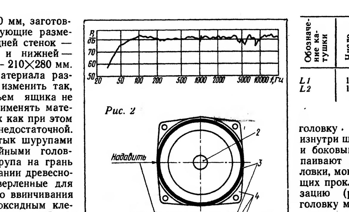

Кстати и в это не верю (из другого номера "Радио").
И прошу тех кто лично пользуется микрофоном написать - верят ли они этому графику?
Если да, пусть покажут сои на этих же динамиках.

И сравните АЧХ (которым я не верю, на средних частотах явно пальцами ограничивали перо самописца, но я пишу про самые низкие чатоты).
У "кубиков" спад от 100 Гц (зато много восторгов по поводу супер басссса), здесь примерно от 60 Гц. И всего-то надо было отказаться от кубизма и несколько увеличить объём.

В принципе - да, если у S-30 внутренний объем 8...10 литров. И крепление у 10ГД-34 и 15ГД-14 одинаковое, разница в глубине и магните.
Не уверен (не проверял) что дуршлаги перед динамиками - это хорошо.
Наверняка штатные фильтры S-30 лучше подкорректировать при простой замене одного НЧ динамика на другой.
S-30 есть ЗЯ и есть ФИ. Для 15ГД-14 лучше ФИ, лучше потому что он может звучать ниже чем 10ГД-34. Длину трубы, конечно, тоже надо подстроить.
15ГД-14 ставили в разные заводские АС, но как правило, вредители делали под него слишком маленькие ящики "идя навстречу пожеланиям домохозяек". Только в 15АС-109 всё для НЧ нормально.
Но вредители поставили туда 10ГДВ-2-16 (почти 10ГД-35). Не скажу что динамик так плох, но он исключительно для трёхполоски поскольку ниже 5 кГц если и работает, то очень плохо.
А 15ГД-14 и почти все динамики его класса включая фирменные зарубежные, до 5 кГц толком не тянут, чаще до 3 кГц. Поэтому исходить надо (в первом приближении) на разделение полос в области 3 кГц.
Как ни смешно, но 2ГДШ-16 на это способен, хотя я поискал бы импортный дюймовый купольник с резонансом пониже 2 кГц, буржуи их выпускали массово, а сейчас и китайцы начали.
Последние китайчата которых я обосревал как раз такие - 1,7 кГц и плавный спад без взбрыков внизу. Хотя всякие старые аналогичные Филипсы будут гораздо надёжнее.
Звук "бумаги" 2ГД-36 и его семейства не плох, но и не хорош, я предпочитаю "шёлк" хотя это ткань, по мне лучше чем пластик. Вот только в 10ГД-35 не шёлк, а кирза, дерюга. Шёлк чувствуется на ощупь, он мягкий, легко продавливается пальцем и восстанавливается, он упругий и тонкий.
Но есть любители бумажного звука. Есть любители металлических звонких пищалок. Тут дело личного вкуса.
Остаётся проблема фильтров. Не хочу сейчас копаться, вспоминать, но думаю, что пойдут фильтры Бокарёва для этих самых, не хочу произносить, они в заглавии темы, но с некоторой подгонкой "по месту". Думаю "идеологию фильтров" можно оставить, а номиналы надо подогнать.

Кого смущает внутренний стояк из-за одинаковых размеров кубика, легко может поставить перегородку под углом.
Изобразил по-быстрому пальцем
5,671
7,447
249
Был подобный совет у А. Голунчикова на такую перегородку в его трехполосном громкоговорителе на 10ГД-30 / 4ГД-8Е и 3ГД-31.
Однако "Радио" 1980 года за №3.
