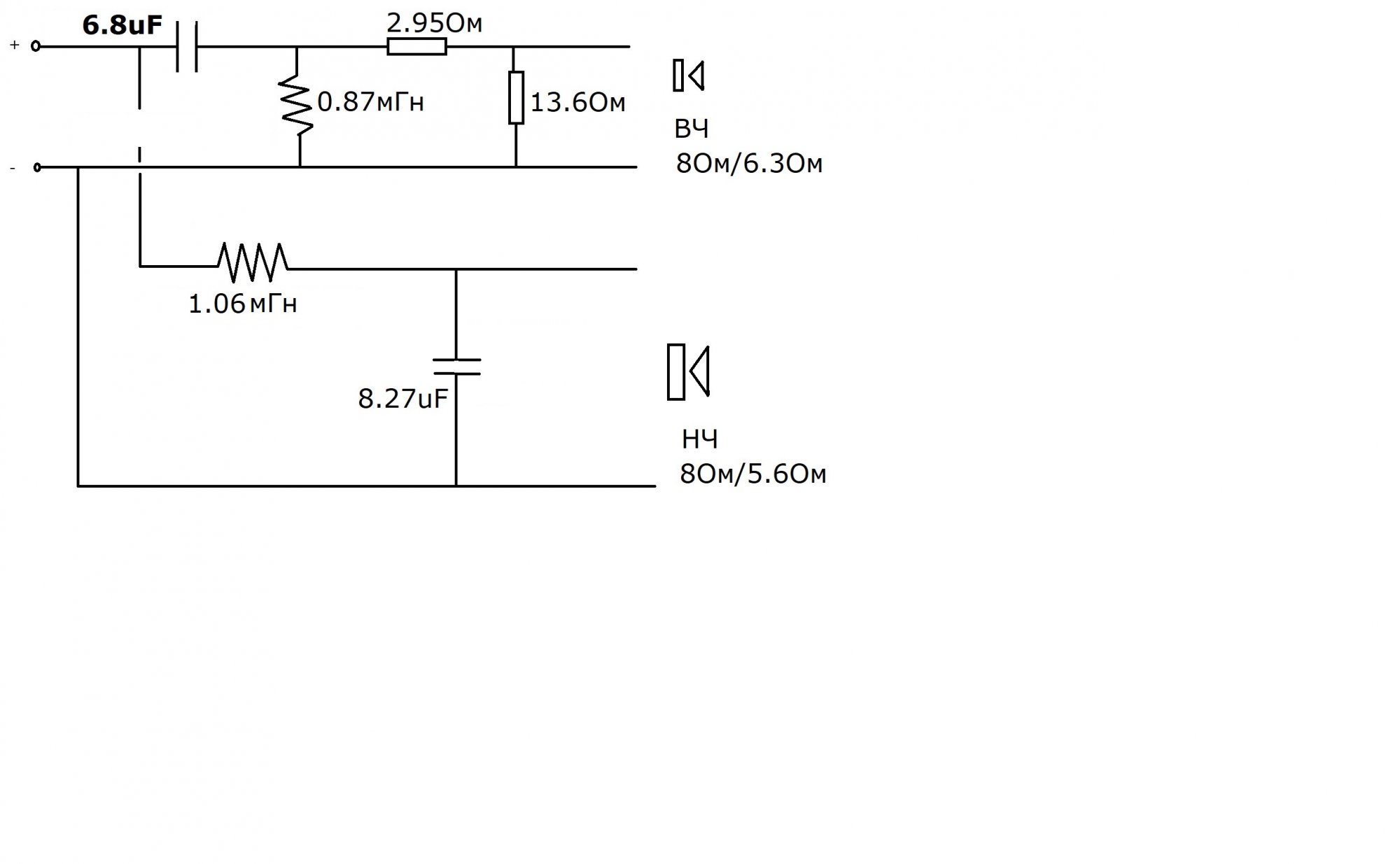

Имею желание привести звучание в соответствие со своими предпочтениями.
На основании подробного прослушивания предполагаю, что это возможно.
Раздел фильтра на 2000Гц
Схему фильтра с номиналами прилагаю.
Корпус 9,6л.
ФИ: D 35мм, L130мм.
Расстояние между центрами динамиков по вертикали 145мм.
Измерения не производил, так как не (пока) не имею необходимых навыков и инструментов.
Буду признателен за любые подсказки, предложения, советы.

перед динамиком резистор 4,7ом(возможно понадобится увеличивать).
Какой из двух на схеме?
Или добавить еще один?

Александр, как +/- отразится на "картинке" понижение среза до условных 1500-1900 от имеющихся сейчас 2050?
Цобель для этого НЧ обязателен при любых вариантах исполнения фильтра?
23,297
10,738
Пищала может зашипеть и ничего с ней не сделаете. Лучше будет вариант протянуть мид наскольео можно, не убив средины, а там и пищалке проще будет. особо не верьте цифиркам низкого пищалочного резонанса, кроме него там ещё много всякого
Кроме цобеля вариантов гора, цобель плюс емкость, кондер +резистор, оба параллельно динамику, просто резистор . Просто кондер небольшой емкости. И все нужно глянуть и отслушать.

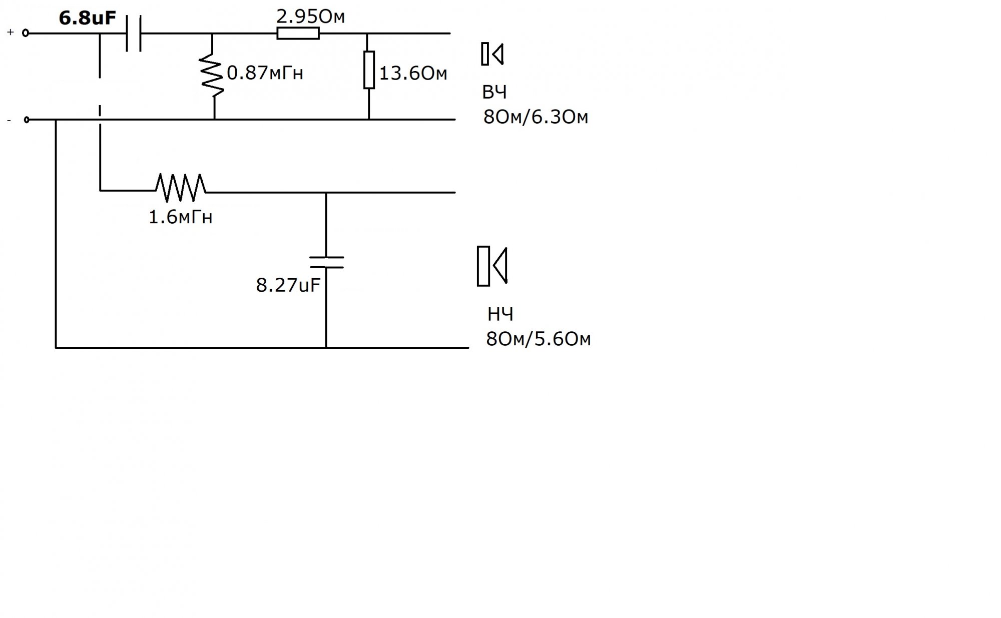

    83.8 KB · Просмотры: 117
П
Просто Коля
Да. Уж! Наворотили!
С упорством (от незнания, скорее всего) пытаются заставить низкочастотник работать на средних частотах. При этом ориентируются на ЧХ динамика из Даташип!
При каких условиях проводили измерения никого не интересует. Я считаю и могу доказать (и доказывал ранее), что такого быть не может (как сейчас модно говорить) от слова "НИКОГДА".
Просто теоретическая кривая излучения монополя в экране. Какое она имеет отношение к динамику непонятно. И на основании этой модели пытаются
строить АС. Ню-ню.

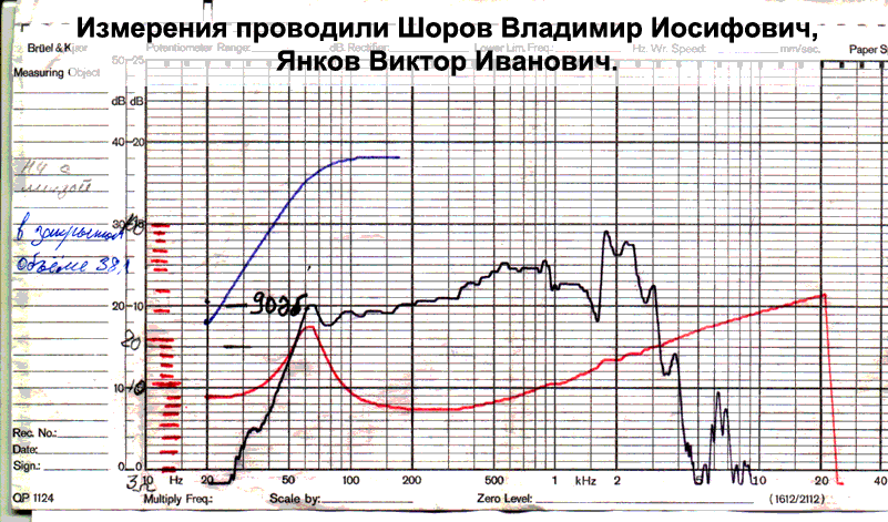

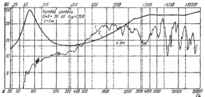

Очень просто. Если Вы соображаете в акустических измерениях, то должны знать, что динамики с такой добротностью (Qtc = 0,35) измеряют в ящиках. В тех, в которых предполагается установка динамика. Измерять их на измерительном щите бессмысленно, они предназначены для установки в фазоинверсную систему.
Вот приведена кривая ЧХ динамика. Судя по предназначению, форма диффузора - конус. В этом случае на верхней границе поршневого диапазона (для данного динамика - это в районе 1300 Гц) должны наблюдаться всплески примерно (+-) 3-6 дБ. Но их нет! Кроме того, при измерениях в ящике и при установке около стены, а это важно(!), должна наблюдаться ЧХ примерно как на графике.
Поэтому приведённая кривая никакой практической ценности не даёт и наводит на мысль, что нарисована "от руки". Так не бывает. Точнее бывает, если постоянная интегрирования такова, что все пики и провалы просто срезаются.
И ещё. После верхней границы поршневого диапазона конусные динамики выдают чёрт-те-что. Это связано с появлением паразитных изгибных колебаний диффузора.
Но для низких частот конус является идеальной формой диффузора. Просто не надо разгонять телегу там, где начинает трясти.
На графиках приведены измерения динамика ГД-01-25 в корпусе "Торий" и график 10МАС (НЧ динамик без фильтра). Еще один график 6ГД6
    63.6 KB · Просмотры: 121
    79.2 KB · Просмотры: 113
С
Сергей ДВ
Что за бред вы несете? Вы читали условия измерения из даташита? Нет? - нафик с пляжа. Какие нафик ящики????
ПС Сравнили современные средства измерений и усреднения результатов со "стрелкой осциллографа" 50летней давности. Посмотрите хотя бы графики от KSV с усреднением в одну октаву.
П
Просто Коля

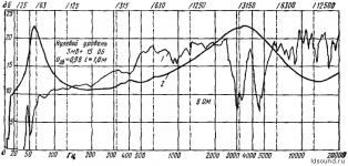

Еще график 6МАС.
Видно, что подъём ЧХ происходит в области 500 Гц (чем меньше диффузор, тем подъём выше), подъём происходит где-то до уровня верхней границы поршневого диапазона, затем наступает обещанная "бяка".
Не волнуйся ДАРАгой. Читайте ГОСТ и включайте голову. В ГОСТе указано, что измерения широкополосных динамиков можно (!) проводить в измерительном щите. НЧ динамики можно (!) проводить в корпусах.
Это с точки зрения ГОСТа.
А теперь, с точки зрения ГОЛОВЫ, надеюсь данное устройство присутствует.
Измерение НЧ динамиков лучше проводить в корпусах. Почему, надеюсь понятно. Иначе мы увидим ни к чему не обязывающую картину.
А Даташипы нужно печатать на туалетной бумаге.
С
Сергей ДВ
Вот это и поподробнее от вас ждут. Отчего и почему - объяснитесь, а потом разъясните, что должна показать" стрелка осциллографа" в бесконечном бафле. В котором произведены измерения указанных забугорных динамиком. И как оно соотносится с теоретическим излучением монополя в бафле? - ведь вас за слово монополь никто не тянул?
А мы решим, смеяться нам или плакать....
Вот что Коля вам скажу - RTFM сначала, потом болтовня.
ПС Читайте условия измерений в каждом конкретном случае, прежде чем брюзжать про неверные графики.
ПС
Ваши слова к самому себе обратите сперва. Похоже, что вас первым и не интересует. Совсем.
Это вообще, что за сентеция? Мы сами без вас видим подъем от 63 Гц и до 1кГц. Что за констатация факта? И главное - к чему она?
