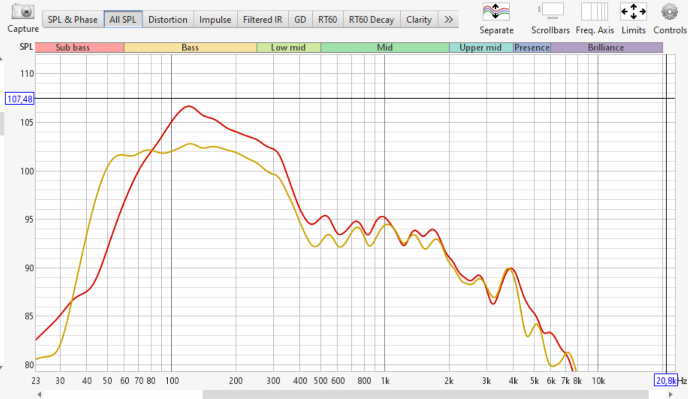

Вот снова настроил, пол часа прослушивания. Бас не гудит он как бы в перегрузе работает.

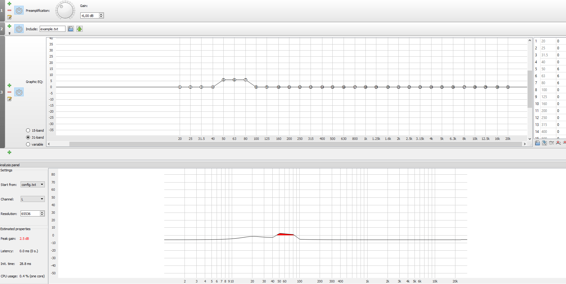

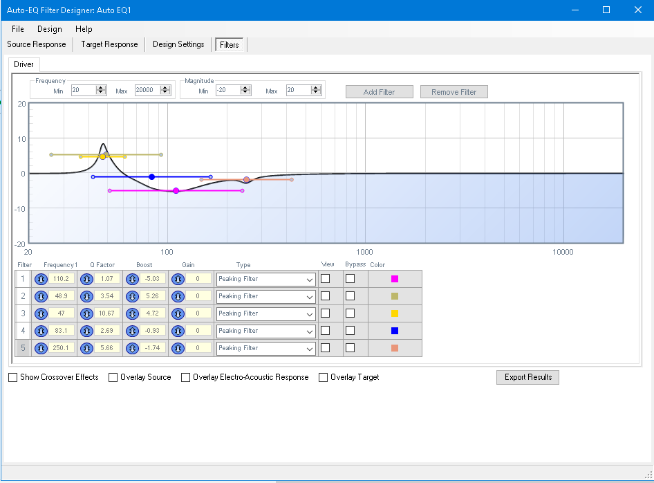

Вы каким эквалайзером бас добавляете? Опять же для понимания проблемы нужно видеть АЧХ в точке прослушивания и впритык к НЧ динамику.
Может вы реально перегружаете НЧ динамик и у него катушка из зазора выскакивает, а может это связано с чем то другим....
Ниже корректирующая АЧХ которой я у себя в АС разгонял бас до 50Гц. Не каждый эквалайзер в проигрывателе так умеет делать.
6,596
5,096
203
Ну не то что бы всё идеально, но вот так "из коробки" выглядит сумма АЧХ в месте прослушивания
С какого расстояния снято? Совсем нет ската в сторону ВЧ, что означает их превалирование, если вычесть реверберацию КДП.

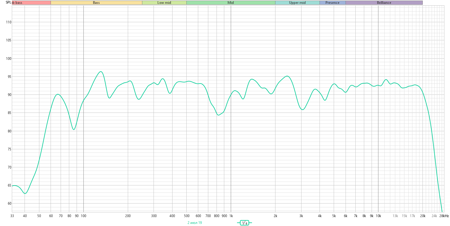

Ну не сказал бы что там сильно перемудрено, скорее всего это глюк или кривая совместимость APO и внешней звуковой карты.
А так да, корректировал АЧХ при помощи REW. Но для Canton GLE40 это не требуется:
Ну не то что бы всё идеально, но вот так "из коробки" выглядит сумма АЧХ в месте прослушивания, без какой либо цифровой/аналоговой обработки.
Все достойно, разве что басовичка прижать на двушке кил.
Нужно, но сложно, конденсатором уже не спасти положение дел. Только менять на катушку с большей индуктивностью, а габариты корпуса не особо удобны для таких манипуляций. Где бы найти такие фирменные ферритовые чашки как у Canton, или гантели как у JBL из альсифера или распыленного железа.
На Ш железе мотается прекрасно. А с перемычкой из лапши через прокладку -так вообще супер.
