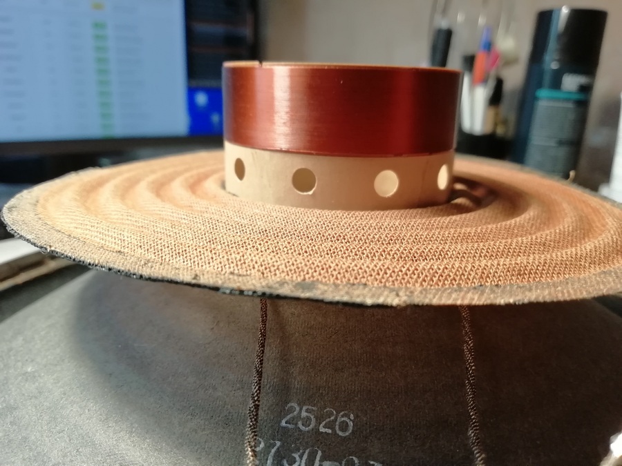

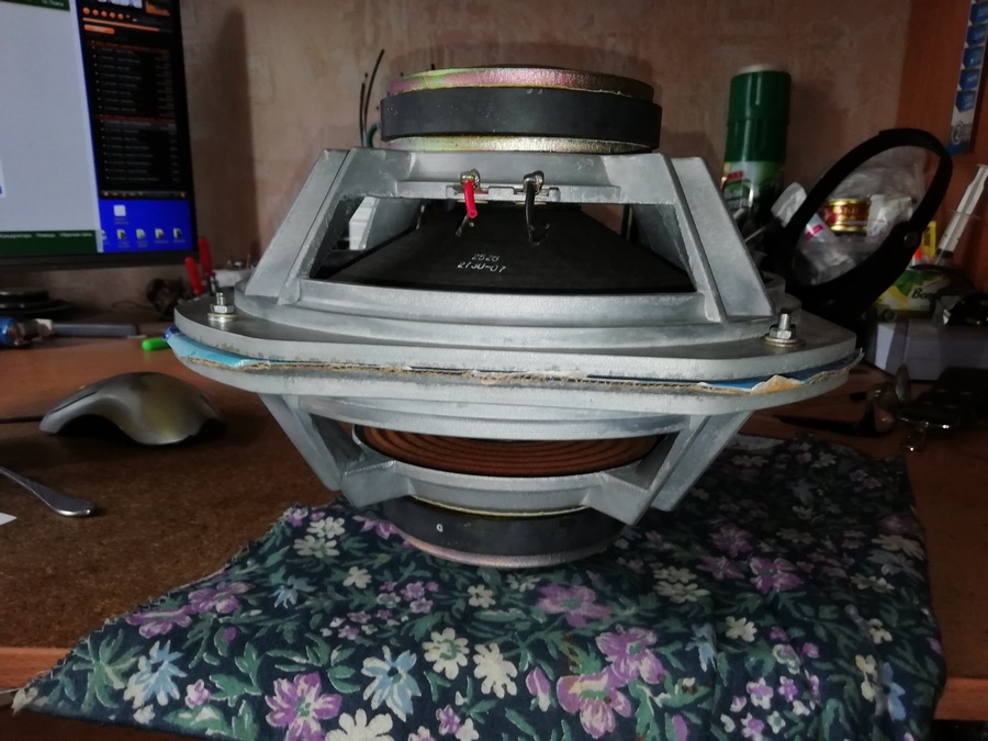

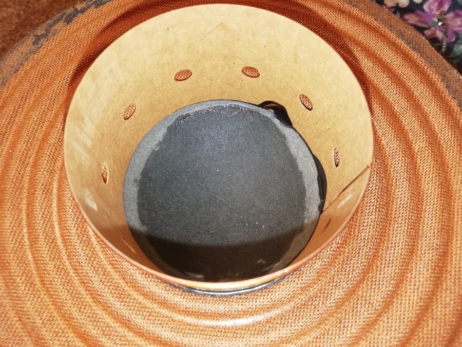

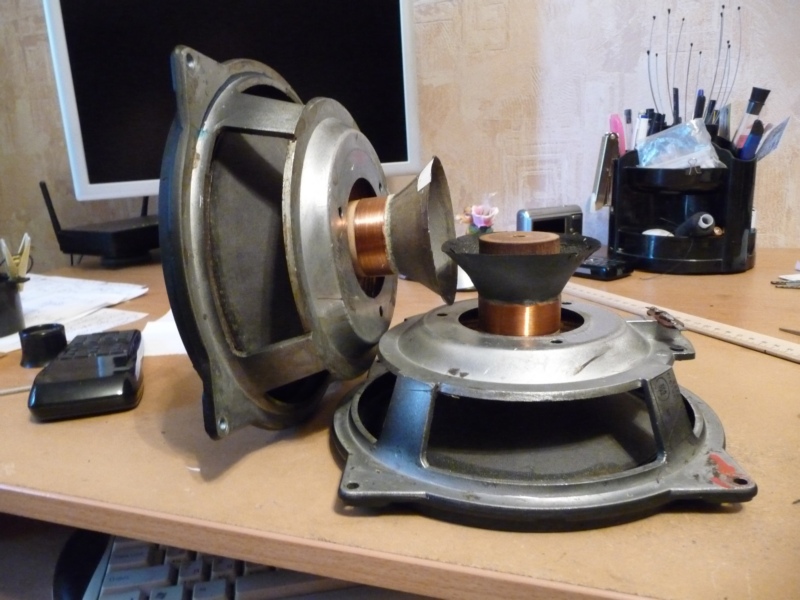

Что это за юбка у звуковой катушки?
В диффузорах нет глухих колпаков. Т.е. каркас катушки при своей длине продуваемый и является ФИ.
Мне подумалось: - А почему не совместить ПИ и ФИ сразу?! Посчитал с диаметром и длиной каркаса катушки ПИ. Наскоро посчитал, получилось 42...43 Герца при длине 28 мм и диаметре в 40 мм. Прикинул на 32 Герца. Длина каркаса понадобится 72 мм. Вклеить (удлинить каркас) не так и сложно.
Следом возникла мысль: - Внешний выход трубки ФИ (каркаса катушки) в виде конуса, который образует сам диффузор. А если попробовать не удлиняя каркас, на его внутренний торец (срез) приклеить.... Ну скажем визер (конусок) от 4А-28
Ведь убеждает же нас господин Жан-Пьеро МАТАРАЦЦО: http://cxem.net/sound/dinamics/dinamic55.php
Что таким образом, без удлинения самого тела ФИ, мы получим более низкую частоту резонанса оформления.
Где у ПИ и ФИ работа будет раздельной, а где совместной - пока не представляю.

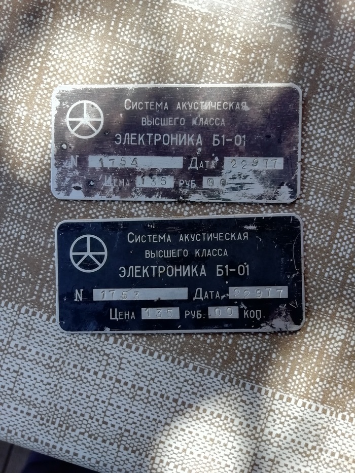

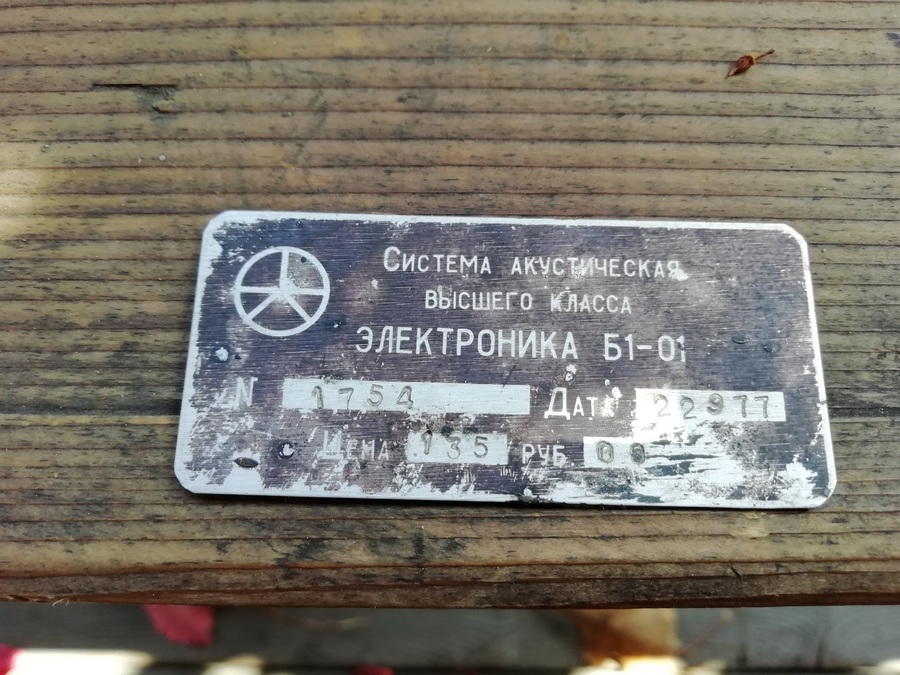

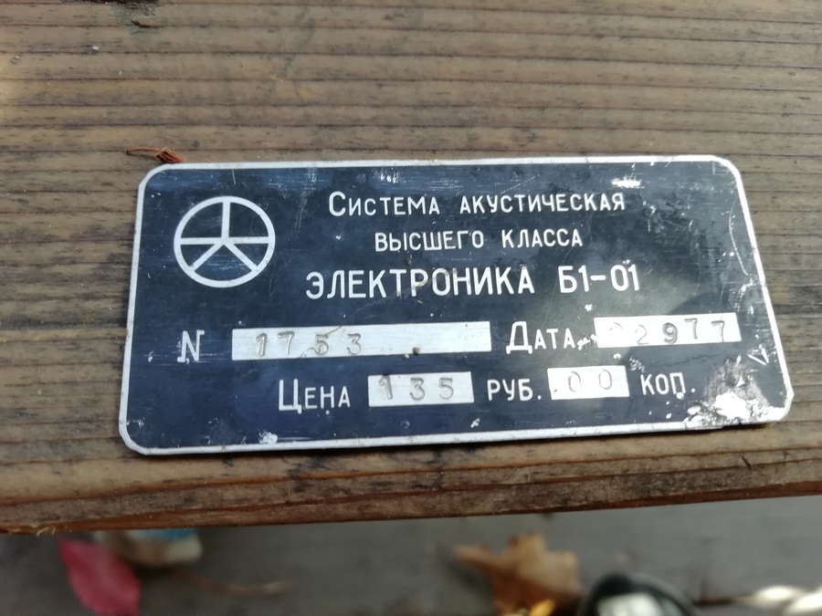

Что за акустика?
Кстати у этих "будущих" АС имеются алюминиевые стикеры с указанием названия, года выпуска и заводскими, последовательными номерами. Правда годятся только на заднюю стенку. Да и не дорос я ещё до самостоятельного названия "конструкторов".
Некоторые товарищи, у нас по крайней мере, куда бы не "приложили" шаловливые ручонки - называют авторским.

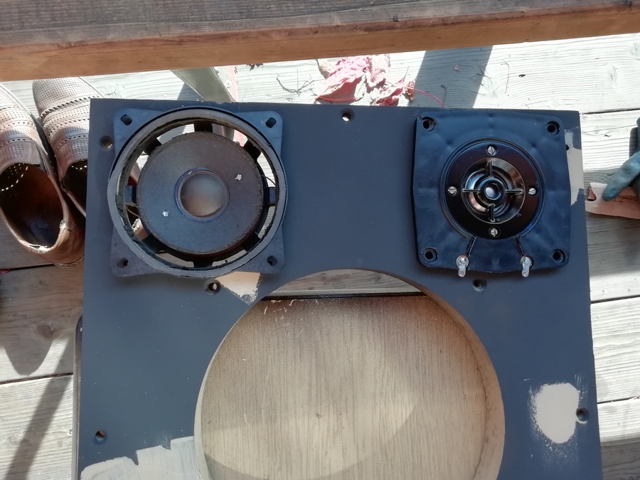

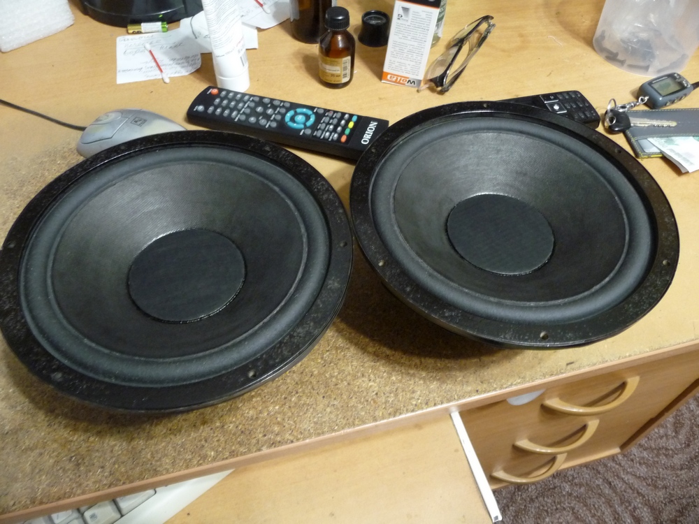

На НЧ будут 8" динамики из этой самой темы # 217.

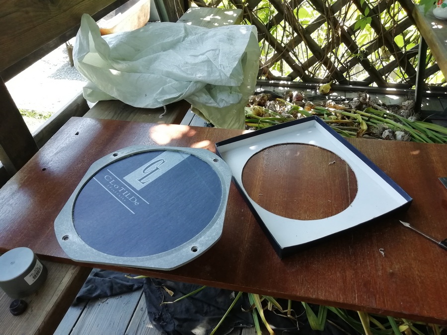

Так, как меня постигла неудача с пристраиванием данных динамиков на родную фронтальную панель этой акустики. То....
Просто эти динамики за счёт внешнего диаметра корзины никак не дают состыковать по положению-расстановке данные НЧ динамики с 4" СЧ динамиками которые предполагались к установке и подобными 4" которые есть в наличии. С ВЧ 10ГД-35 опять же проблема стыковки с ними.
Поэтому я решил, что в НЧ части будут работать парой 10ГД-30Е-32. В теме: https://ldsound.club/index.php?threads/indukcija-v-zazorax-trjox-10gd-30e.1999/ Я упомянул про покупку пары таких динамиков. Есть подобранная пара таких же (год не запомнил. И по гаражу "валяются несколько таких же. И однако пара комплектов с извращениями на тему ШП и СЧ на несущих данных динамиков.
Непаханое поле в общем и целом. Но сначала надо собрать акустику: https://ldsound.club/index.php?threads/jbl-l26-l26-decade.1168/ Так как для этого всё имеется. Даже детали фильтра есть.
А насчёт указанного выше 8" НЧ есть мысль, которую я думаю уже чуть ли не три дня кряду - пущу я его в аналог акустики "DA PS-10A". Тем более, что СЧ от Пионер, которые были установлены в: https://ldsound.club/index.php?threads/denon-sc-106-internal-state.1506/ Освободились целиком и полностью. Достойные пищалки в данный проект тоже есть: https://ldsound.club/index.php?thre...apgrejd-novyj-konstruktiv-na-osnove-vvk.1832/ Они меня радуют своим звучанием с момента изготовления и нарабатывают часы прогона.

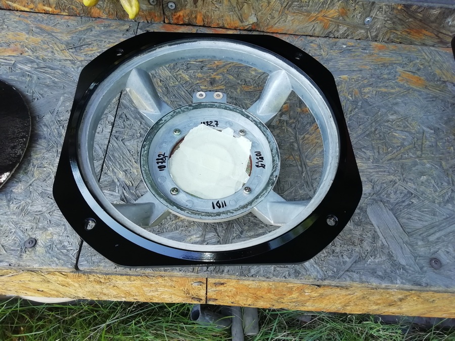

Все динамики нашлись и о них немного в теме: https://ldsound.club/threads/indukcija-v-zazorax-dinamikov-10gd-30e.1999/page-3#post-226104
А вот про динамики типа "ШП" на данных корзинах от 10ГД-30Е я как-то забыл. Надо искать. В них вклеены эбонитовые пули. Они (пули) "срисованы" с танноевских восьмёрок у которых профиль диффузора близок к профилю 10ГД-30.
В указанной выше теме (Об индукции ...) отпишусь лишь об "экспериментах" с теми МС. И не более. Далее будут подбираться пары МС в данную акустику для сборки которой в принципе всё готово. Лишь нет НЧ динамиков.
В общем и целом - пары подвижек подобраны. Их фото в #57 выше указанной темы. С шершавыми подвесами
и гладкими
Те, которые справа на фото, подверглись ревизии и больше с ними ничего делать не собираюсь кроме может быть окраски. У тех, которые слева, уже отклеены колпаки и все процедуры предстоят.

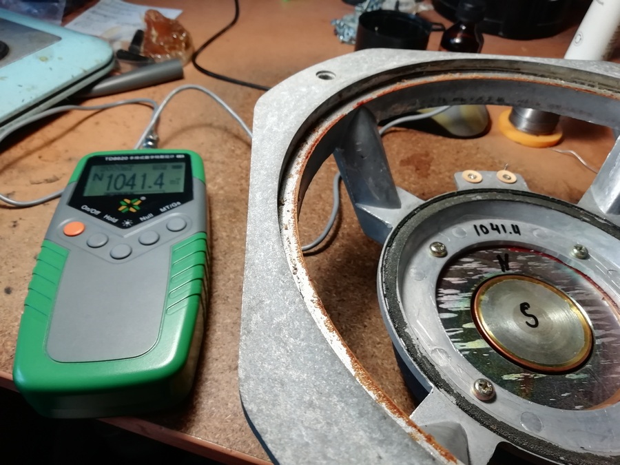

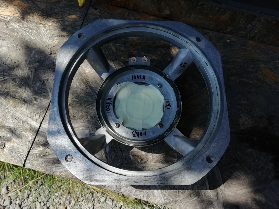

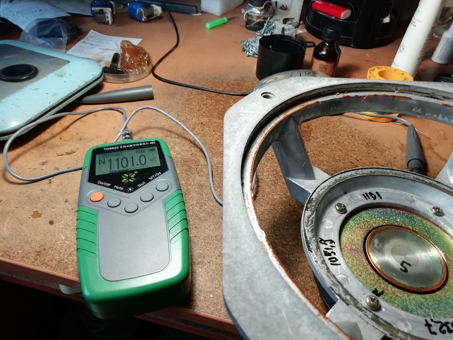

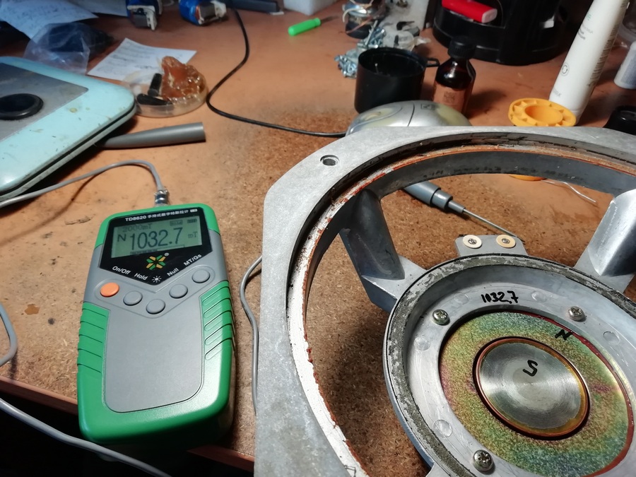

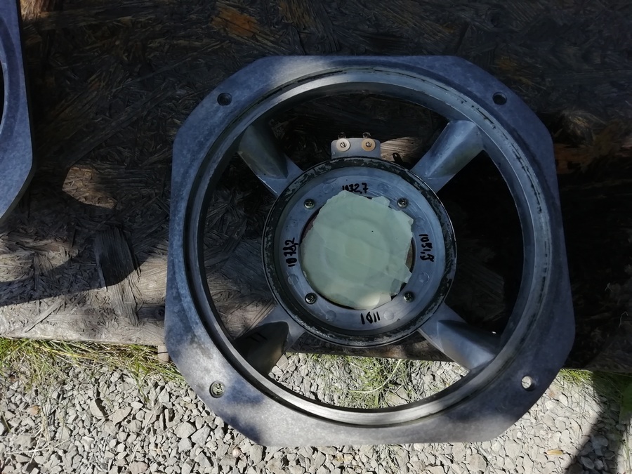

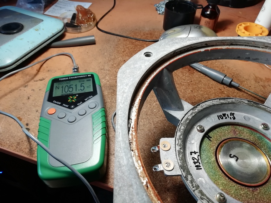

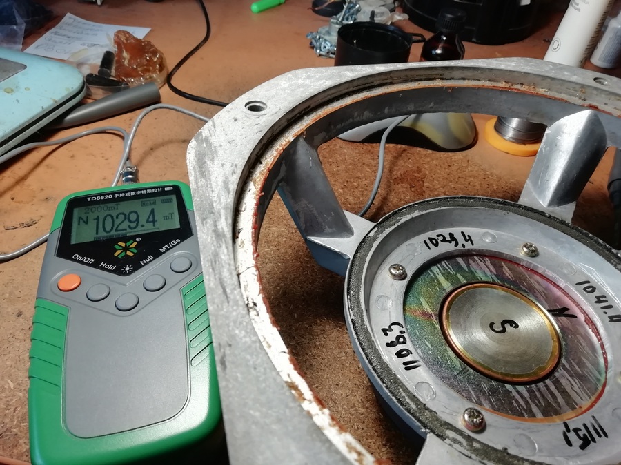

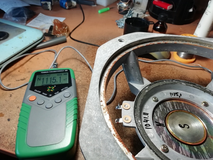

Из комплекта корзин с МС и измеренной индукцией в зазорах:
№1. 1978. Знак качества. 913 / 949 / 936 / 898.
№2. 1979. Знак качества. 857 / 912 / 949 / 900.
№3. 1979. Знак качества. 980 / 875 / 877 / 972. МС от 25ГД-26. Зазор чуть шире.
№4. 1978. -/-/-/-/-/-/-/-/. 971 / 993 / 1007 / 995.
№5. 1976. Знак качества. 954 / 879 / 937,9 / 1009. Без кнопки "Hold", выцыганил 1012
№6. 1977. -/-/-/-/-/-/-/-/. 938 / 1043 (без hold 1054) / 1051 (без hold 1059) / 922.
Корзины с МС под №5, №6 везу сегодня на дачу для очистки от клея.

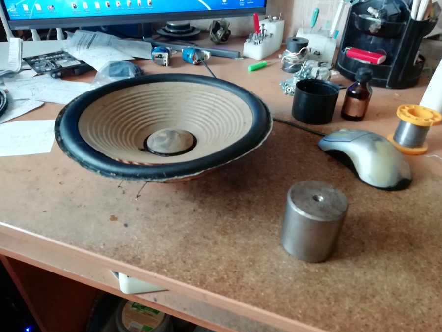

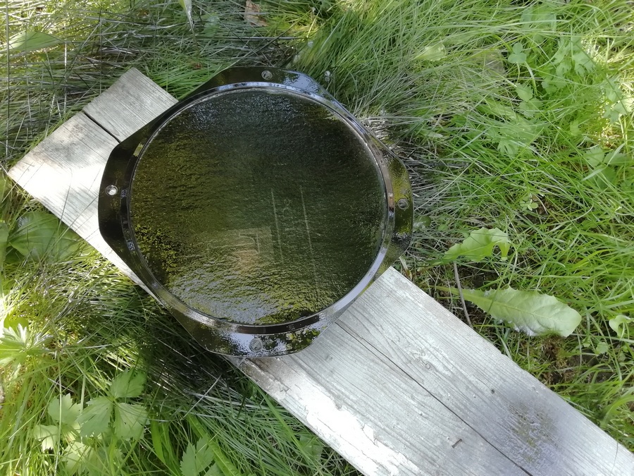

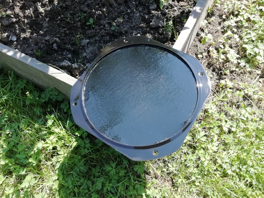

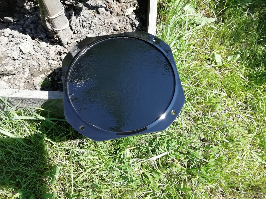

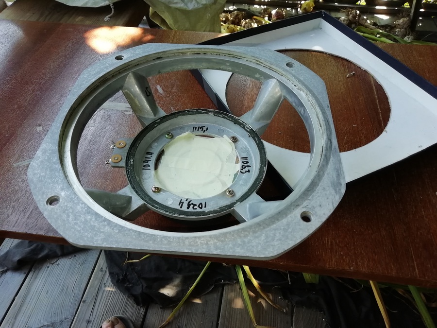

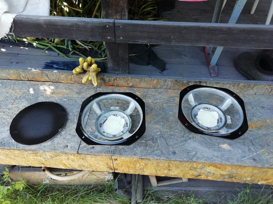

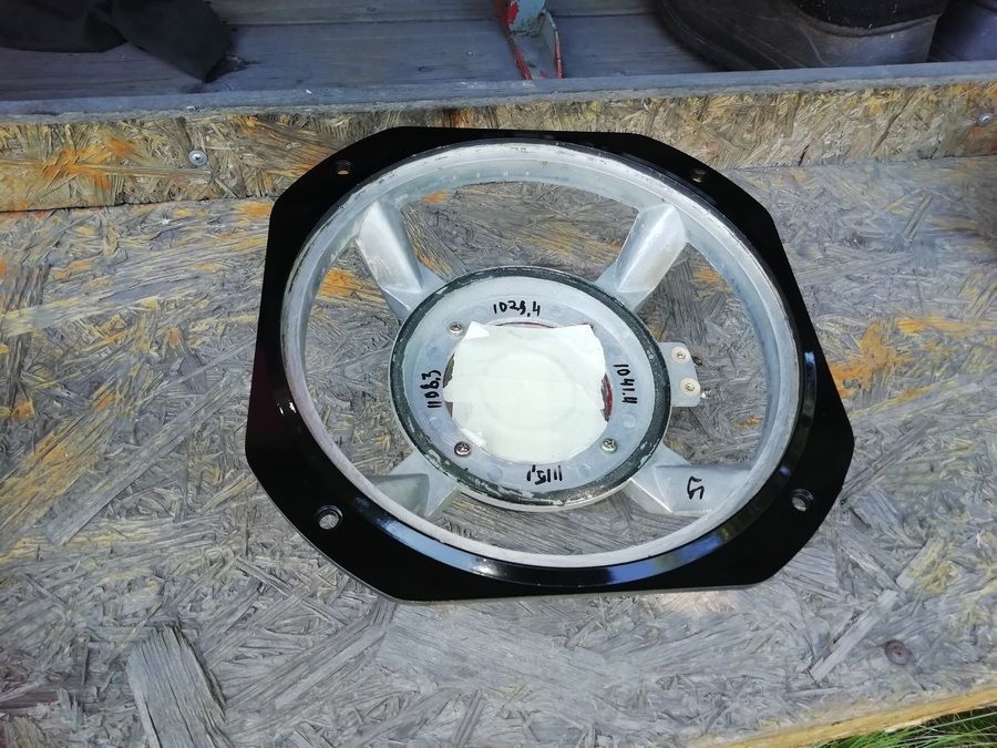

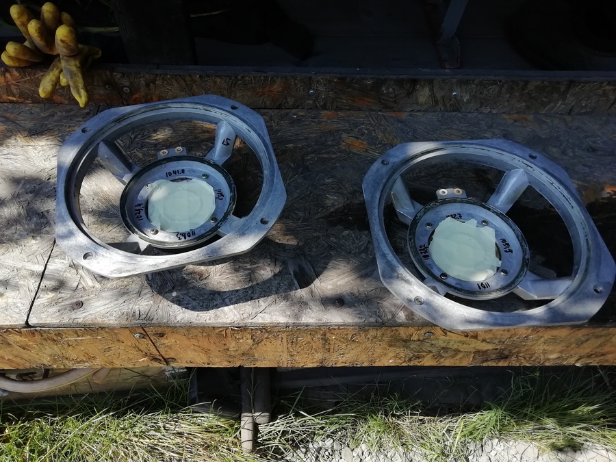

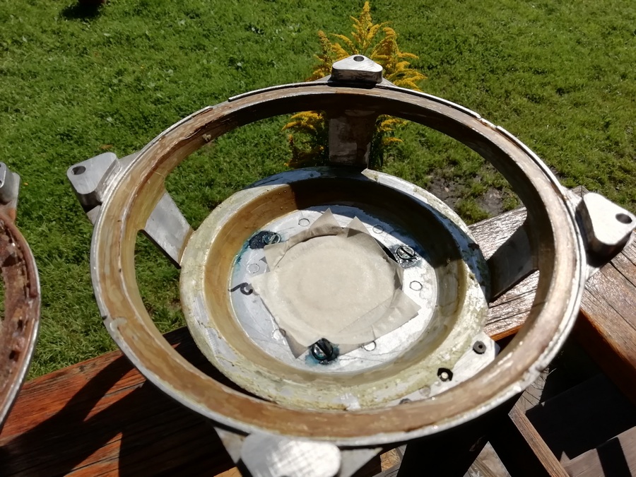

Позавчера на дачке, появилось немного времени. Ободрал от клея оставшуюся пару корзин 10ГД-30Е
IMG_20230822_121656.jpg IMG_20230822_121757.jpg IMG_20230822_121759.jpg IMG_20230822_121803.jpg
Ободрал только поверхности прилегания воротников подвеса и ЦШ к корзинам. Вертикальные части с внутренней стороны корзин и спицы обдирать от клея не стал. Не потому что трудно, а потому что во время чистки всех шести штук заметил, что с остатками клея на корзинах они менее гулкие. Держа за МС вычищал пластиковой щеткой ошмётки клея и пластиковым основанием щетки не один раз ударял по корзине. Как такового при установке динамиков на панели, этого призвука в принципе не будет, но видимо имеющийся малюсенький зачаток удифилизма нашёптывал...
Более основательно покрасил эту пару и прошёлся вторым, покрывающим некоторые огрехи предыдущей окраски четырёх оставшихся корзин.

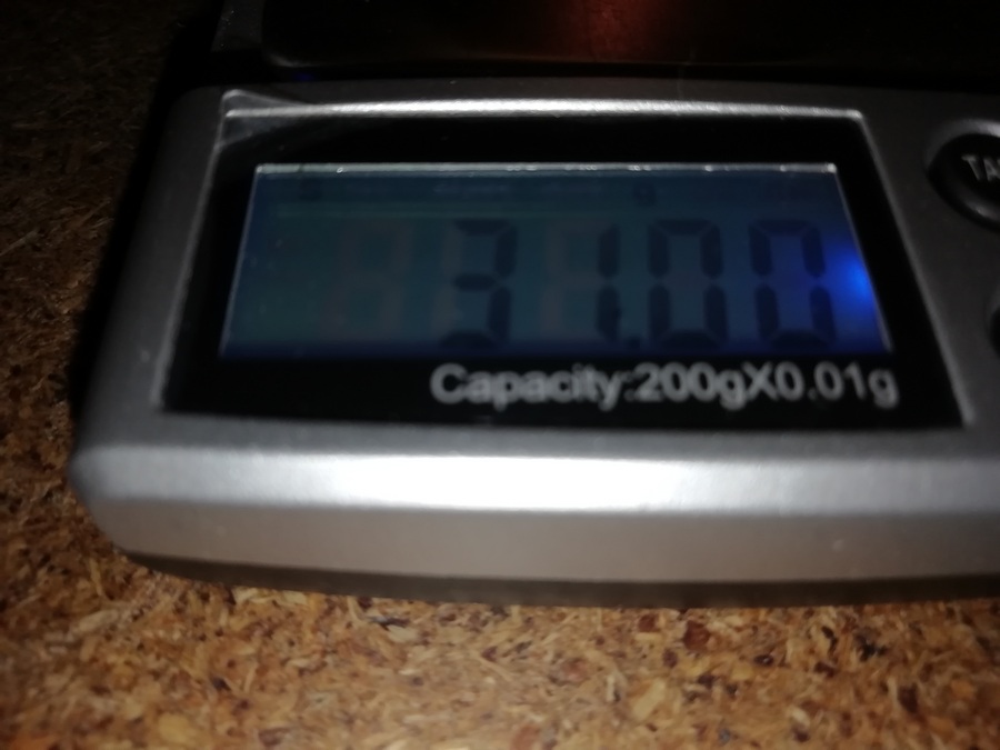

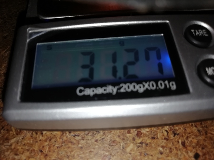

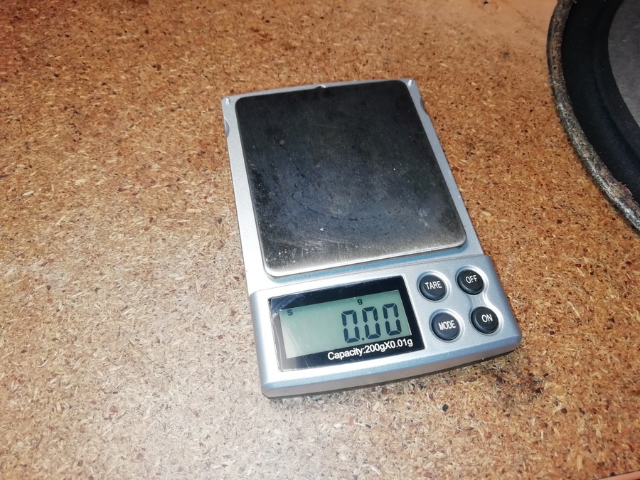

Дома, уже поздним вечером прогнал через весы все 10 подвижных систем.
№1 65,86 гр.
№1" 64,14 гр.
№2 65,52 гр
№2" 64,98 гр Это наиболее вероятные партнёры
№3 63,8 гр. С тканевым колпаком на подвижке и каплями олова на поводках.
№4 72,5 гр. Ст.текст. каркас с трёхслойной намоткой. 100 лет уже ему.
№5 70,25 гр.
№6 70,78 гр.
№7 67,93 гр. Без ЦШ.
№8 68,01 гр. Без ЦШ. Обе ЦШ ушли на 12" НЧ динамики: "Tonsil GDN 30/80/2"

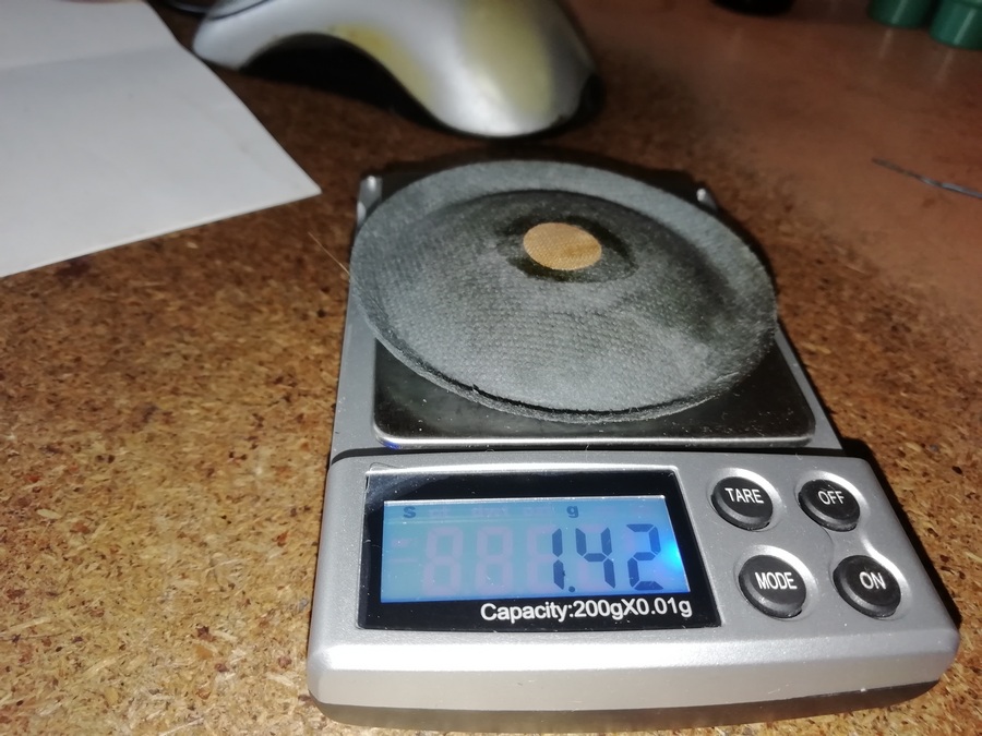

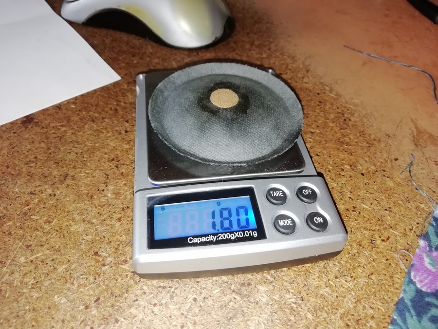

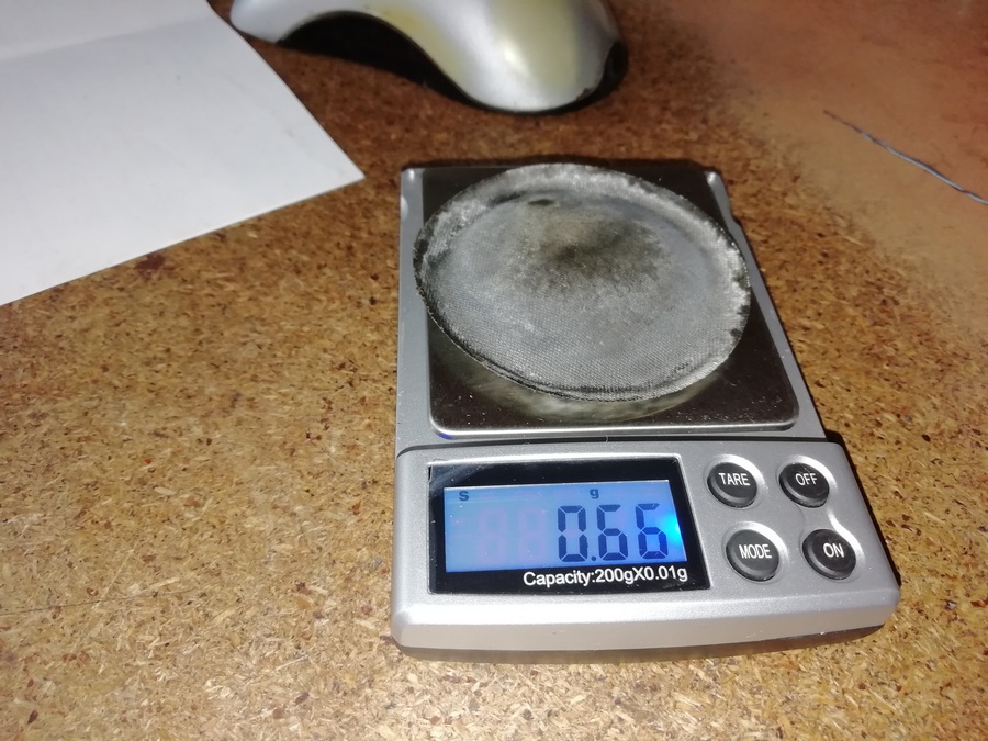

Заодно бросил на весы рОдные бумажные колпаки 10ГД-30Е,
и тканевые

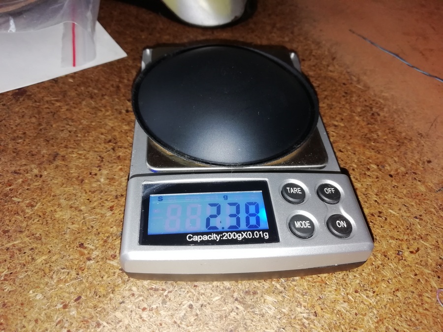

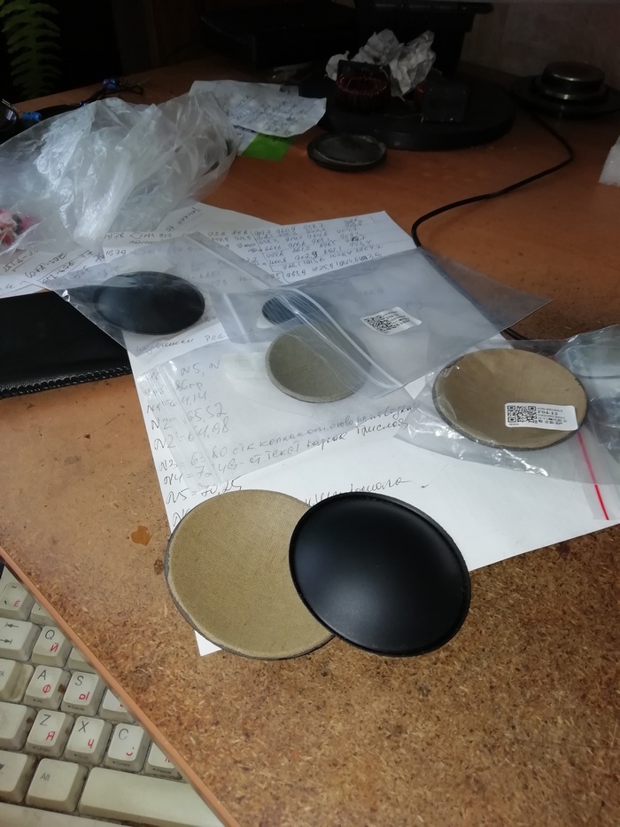

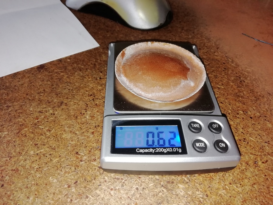

И на остатках энтузиазма, все тканевые (под краской) разно-размерные колпаки с Али-экспресс. Большие, 4 штуки предназначенные для этих динамиков
Вес которых колеблется от 2,25 грамм до 2,38 грамма
И пары других колпаков, которые одна другой меньше и вес которых в данный момент не важен. Конструкция их такая же. Прикупил на всякий случай.

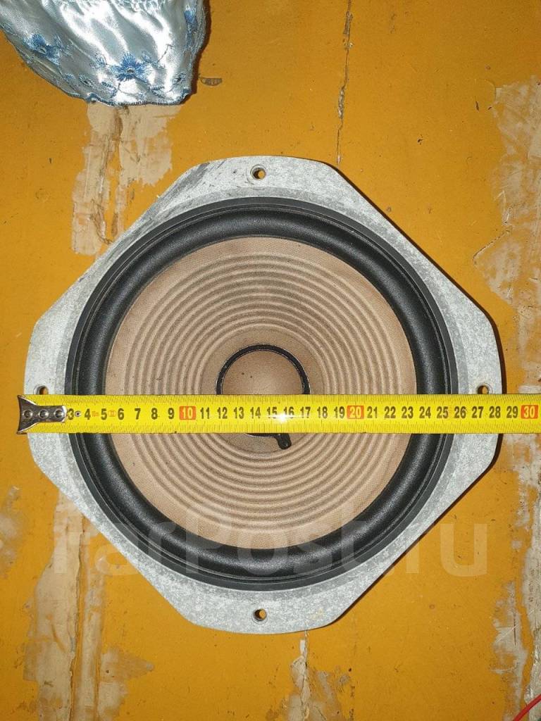

Так как эта акустика всё же не остаётся без моего внимания и как вариант сделать из неё оформление ПИ, то начал иногда пробегать по торговым площадкам. Нашёл аналог 10" ПИ от акустики 35АС-015.
Просили 3000 за ПИ вместе с корпусами. Спросил про отдельную стоимость ПИ - заявили 2900!
Где логика?
Если решусь на ПИ, то использую диффузоры от 10" динамиков 8ГД-1-25 "RRR". А корзины с МС сдам.

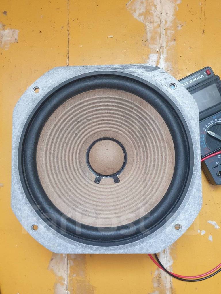

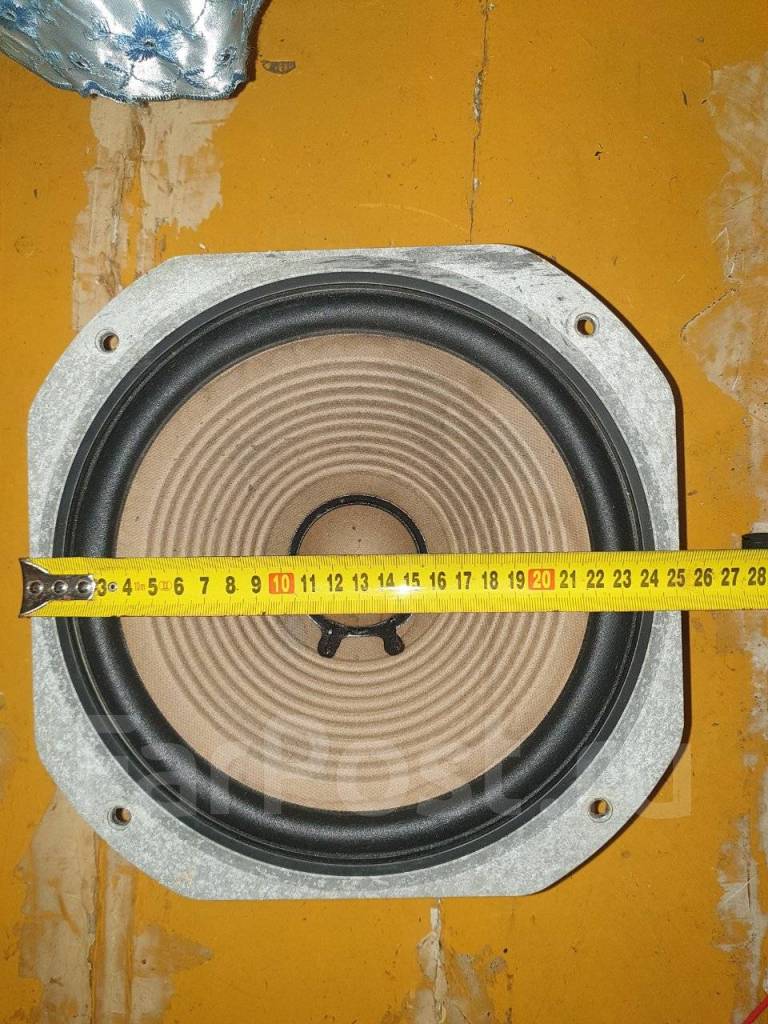

В теме: https://ldsound.club/threads/alpha-pat-20.412/page-23#post-310164 в сообщении 682, я вскользь упомянул 10" НЧ от "Yamaha NS-200M". И я все больше склоняюсь к тому, чтобы вместо 2 х 10ГД-30Е в корпусах из данной темы применить эту десятку.
1719821201755_message.jpg 1719821183927_message.jpg 1719821480917_message.jpg 1719821489088_message.jpg 1719821700935_message.jpg 1719821701592_message.jpg 1719822523074_message.jpg

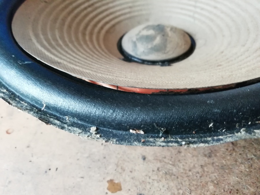

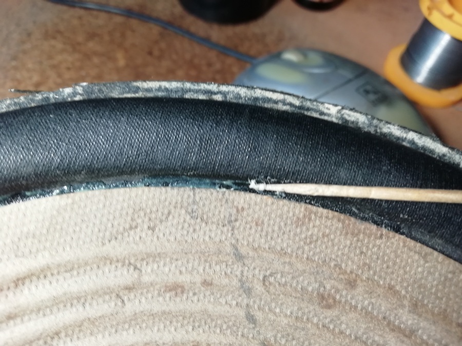

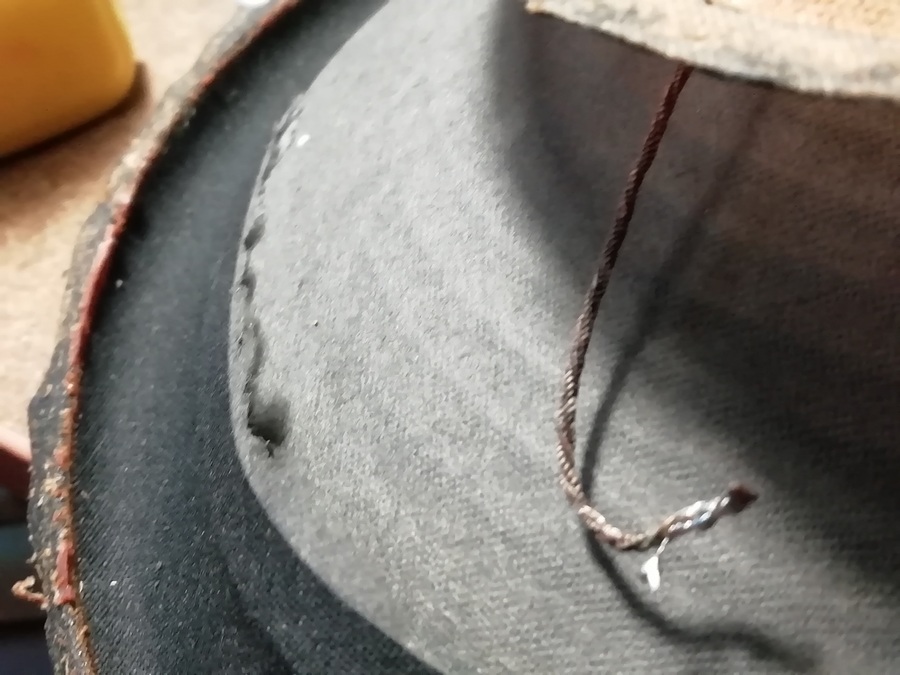

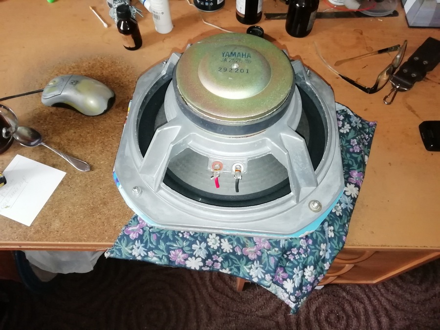

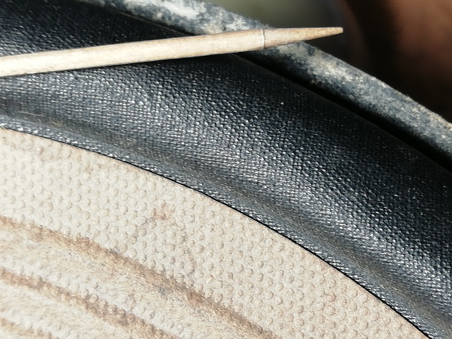

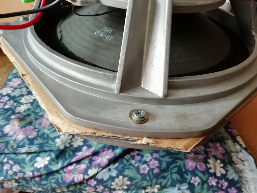

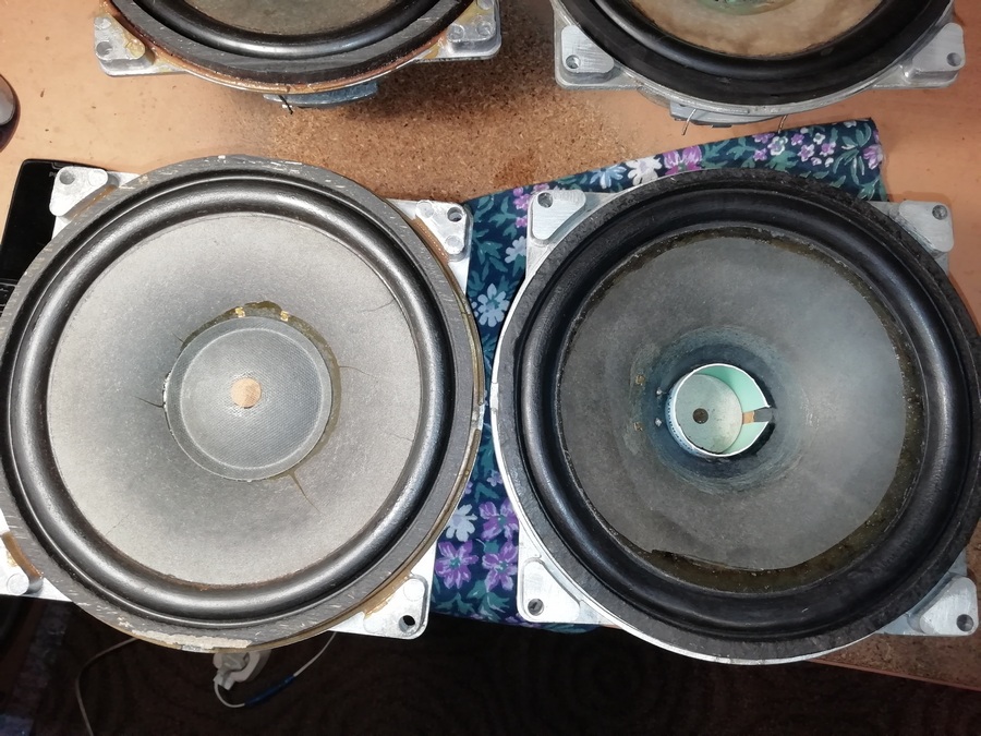

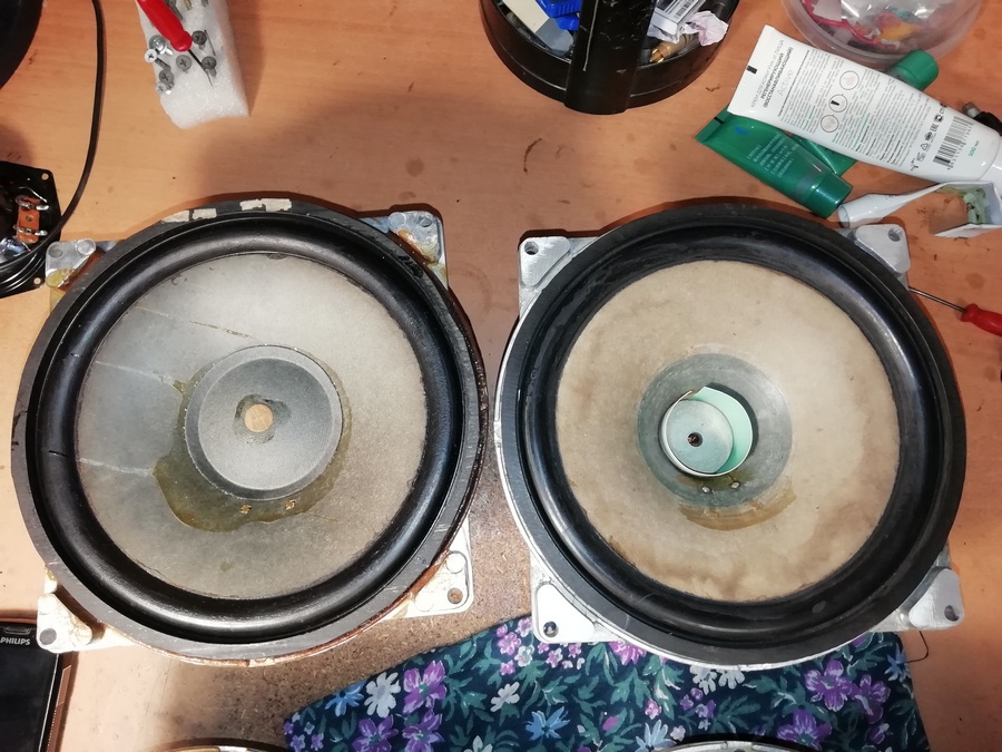

Небольшое отступление: Продавец динамиков немного слукавил. На фото всегда красивый динамик. Когда я их получил
IMG_20240718_121409.jpg IMG_20240718_121418.jpg IMG_20240718_121545.jpg IMG_20240718_121435.jpg IMG_20240718_121413.jpg

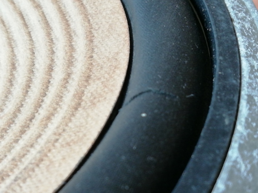

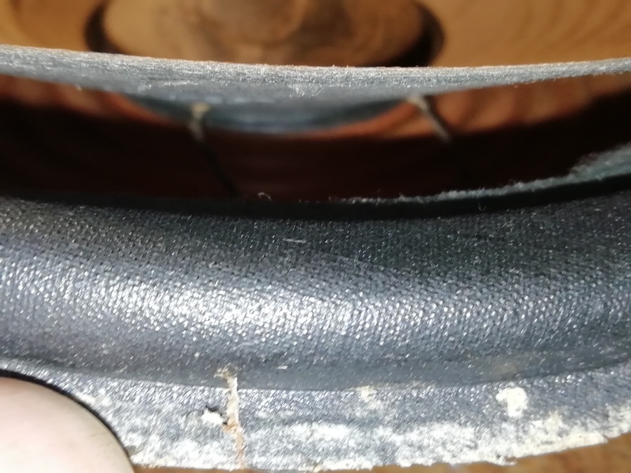

Разобрал крепление, то увидел, что второй динамик имел замятый колпак
Порванный поперёк тканевый подвес
И как минимум на треть оторванный подвес от диффузора.
Если честно, то меня данная ситуация не напрягла. Сейчас всё больше стало проявляться жизненных моментов, когда наеб*ть друг друга могут даже близкие люди. Поэтому принял как данность.

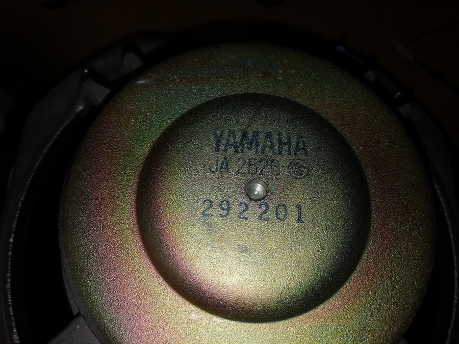

Сами динамики обошлись мне всего в 2500 рублей. Доставка в 970 рублей. И какой-то дополнительный сервис отправителю в 800 рублей. Этот "сервис" для меня есть тайна.
Ну, а динамики лялечки!!!

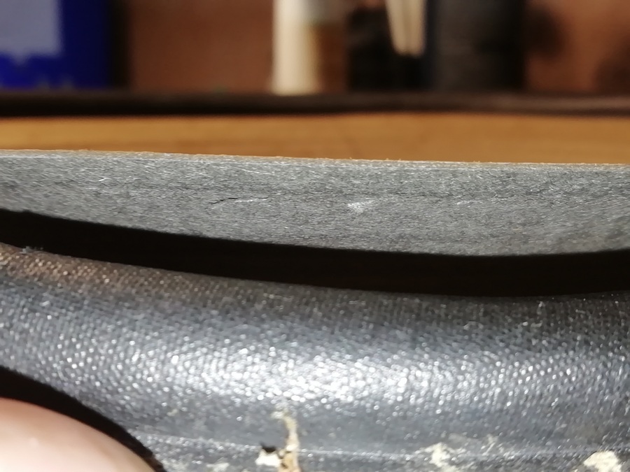

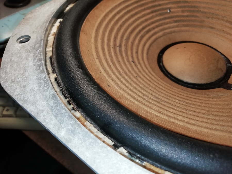

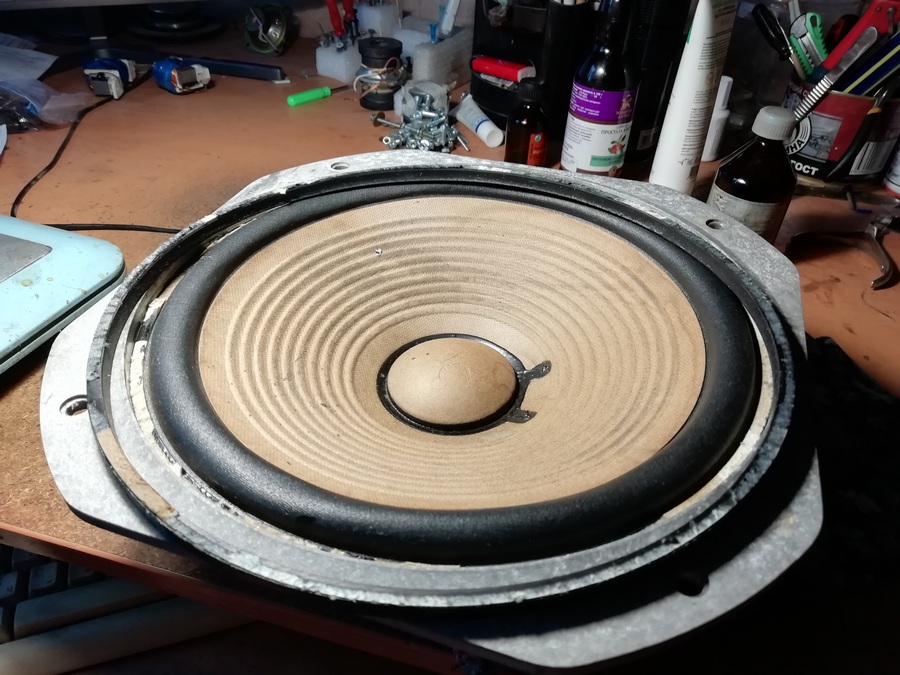

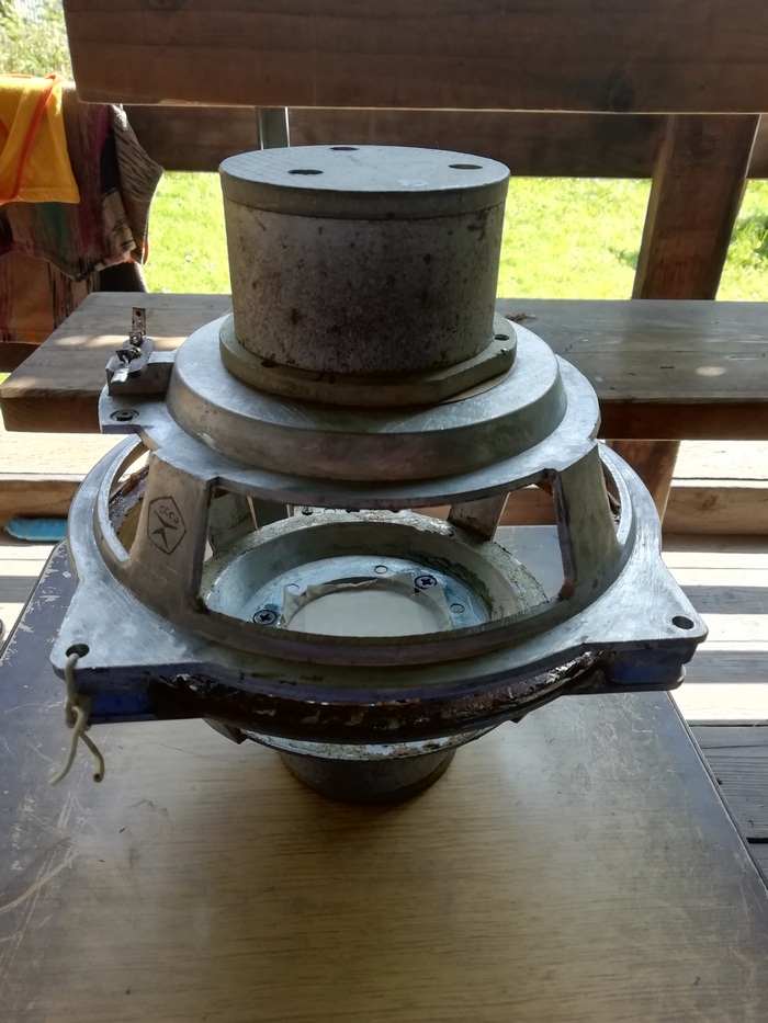

Литьё корзин невероятно качественное по исполнению. Нигде нет следов напильника. Который по ДР-у пилит. Зато есть следы рашпиля, который по Рутковскому видимо рашпит или рашпилит.
А может это и не рашпиль совсем...
Нет ни одной заусенцы и раковины. Сложные углы и сочленения идеальны!

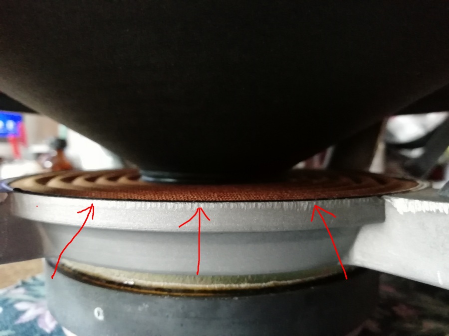

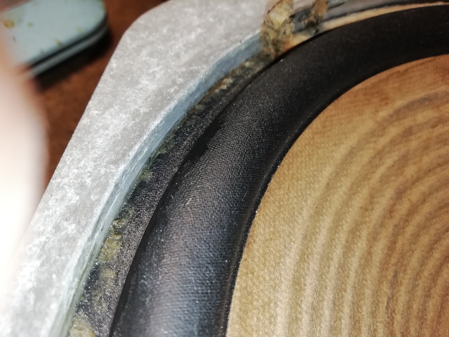

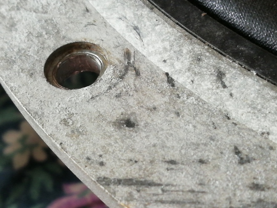

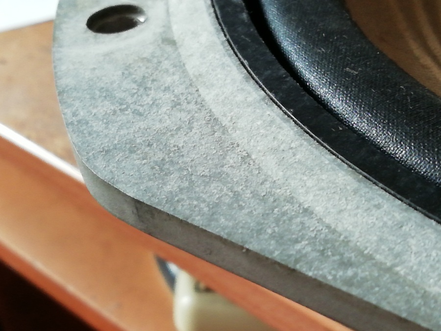

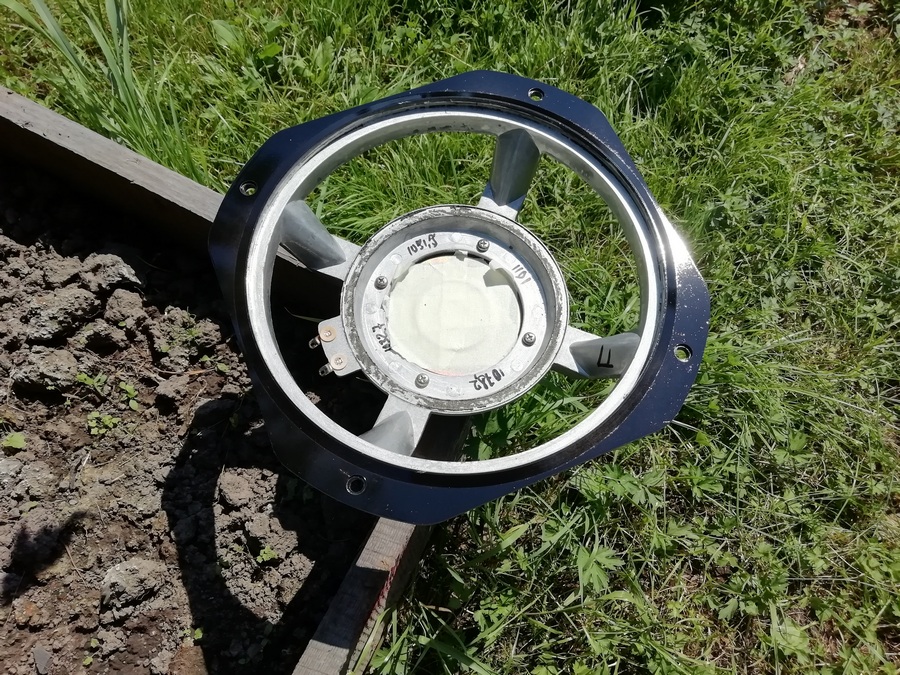

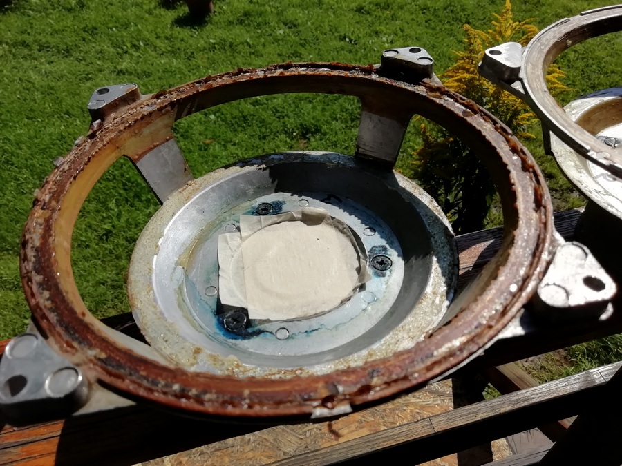

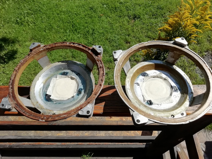

Но... Наружная поверхность корзин, находящаяся вне корпуса подверглась атаке атмосферы островного государства.

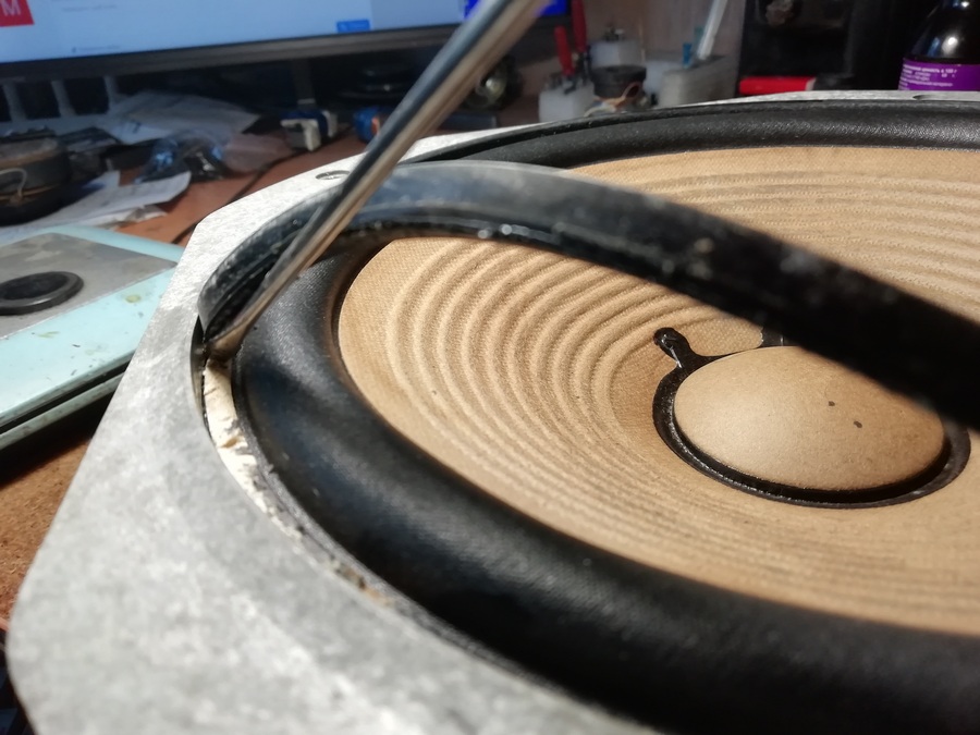

Всю эту осыпающуюся перхоть необходимо удалить. И поверхность желательно оставить матовой с естественным в таком случае цветом.

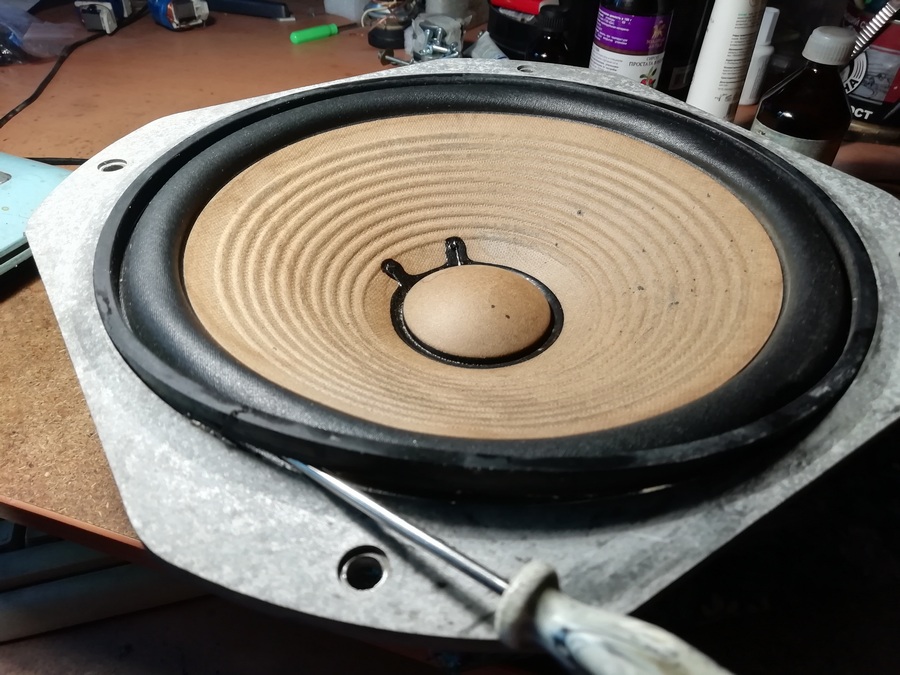

Дабы не навредить диффузорам и полноценно восстановить повреждённую подвижку второго динамика, их было решено разобрать. Уплотнительно-декоративные кольца можно как просто оторвать, так и снять более аккуратно подливая под них высококачественный и не разбавленный спирт

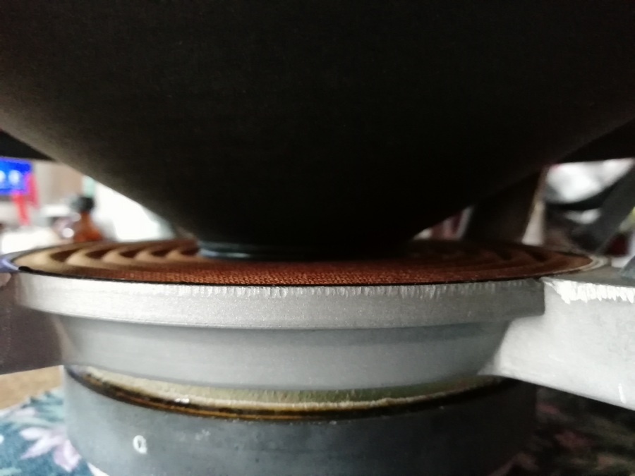

Кольца видимо тоже как и корзины отливают. Резать их из цельного листа в количестве выпускаемой серии смысла нет никакого. Тем более наружная кромка колец имеет закруглённые фаски, а внутренняя острые. И уж тем более, что внутренний диаметр колец имеет некоторую, малозаметную конусность с расширением вниз в отличие от вертикальной наружной.

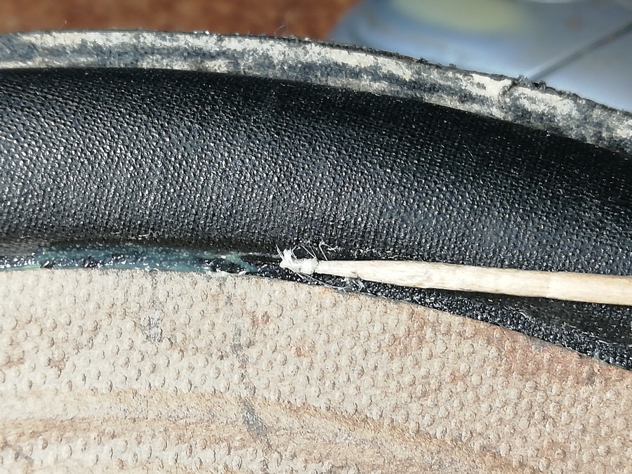

Под кольцом "резиновым" расположено кольцо бумажное
Которое удалось удалить только основательно расквасив его.
Ну дальше как обычно. Основательная пропитка клеевого шва смесью спирт/ацетон = 50/50 или 40/60 и полная разборка. Все остатки клея на воротниках подвеса и ЦШ по возможности удаляются "Не отходя от кассы".

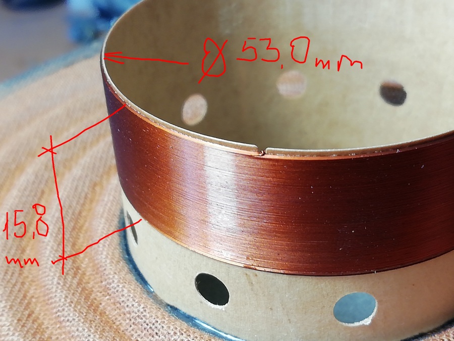

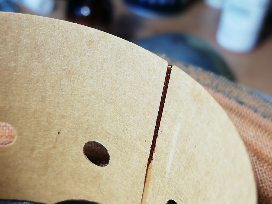

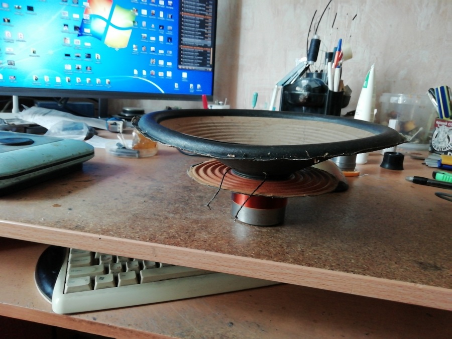

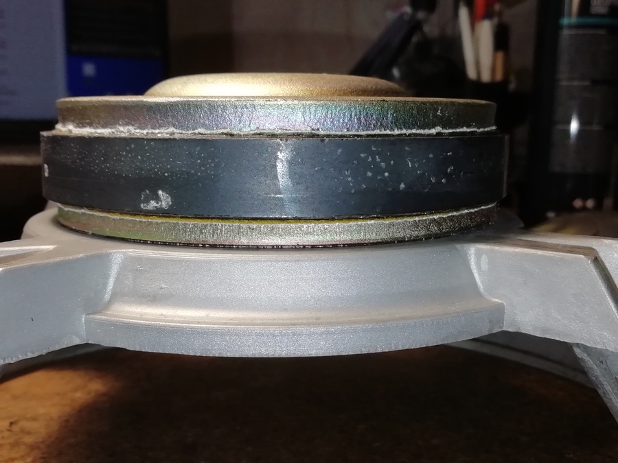

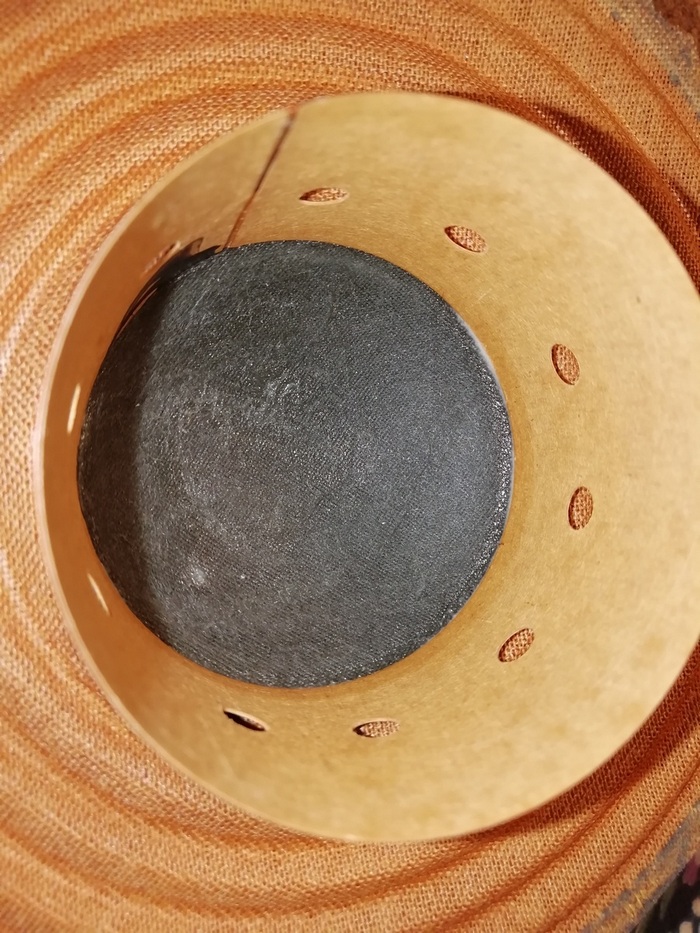

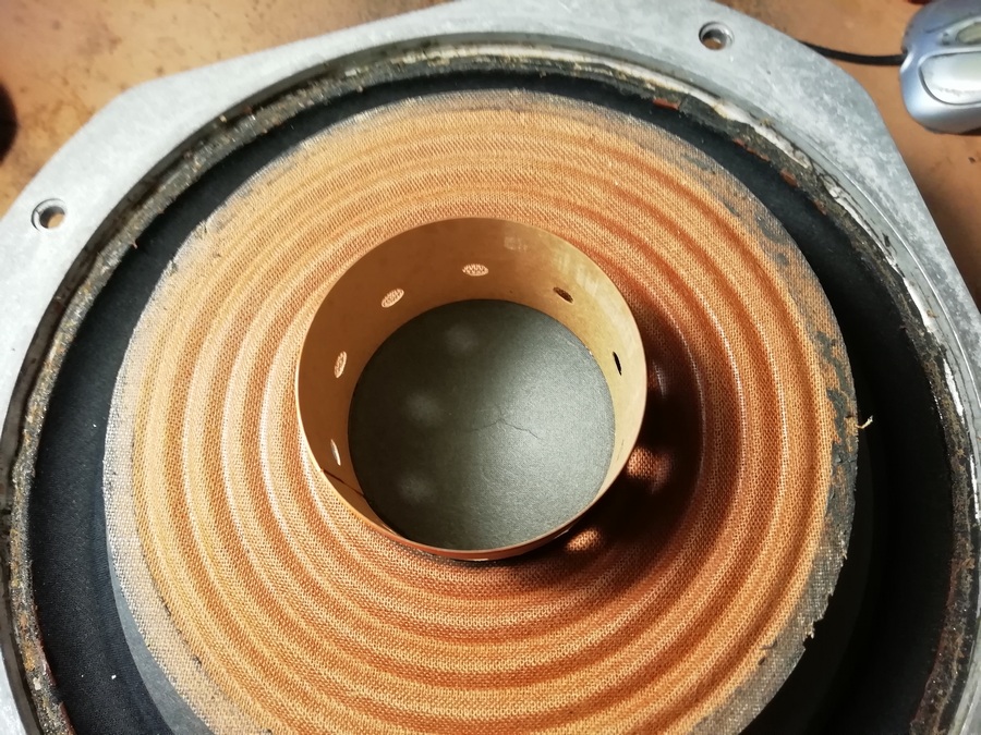

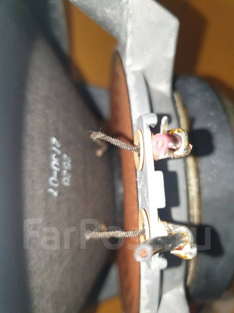

Катушка динамиков выполнена на перфорированном, бумажном каркасе
внутренним диаметром в 53,0 мм и лентой на ребро с высотой намотки в 15,8 мм

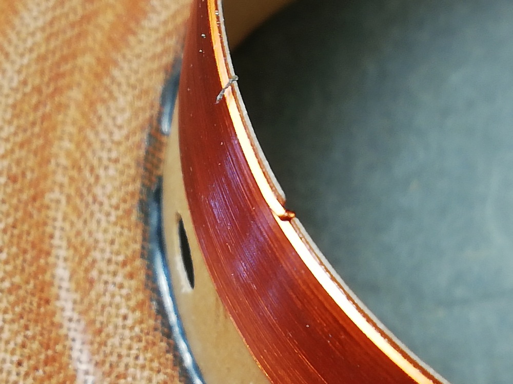

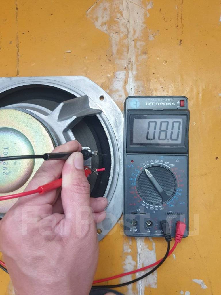

Скорей всего эта лента медная. Re одного 5,9 ома, второго 6,0 ома при "КЗ" щупов = 0.
Каких-либо внешних артефактов замечено не было.

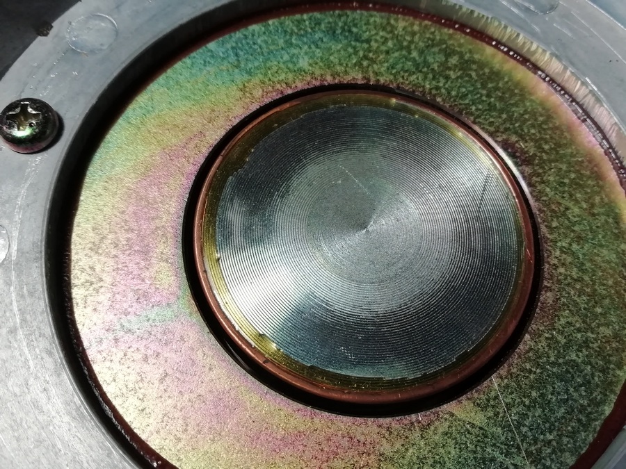

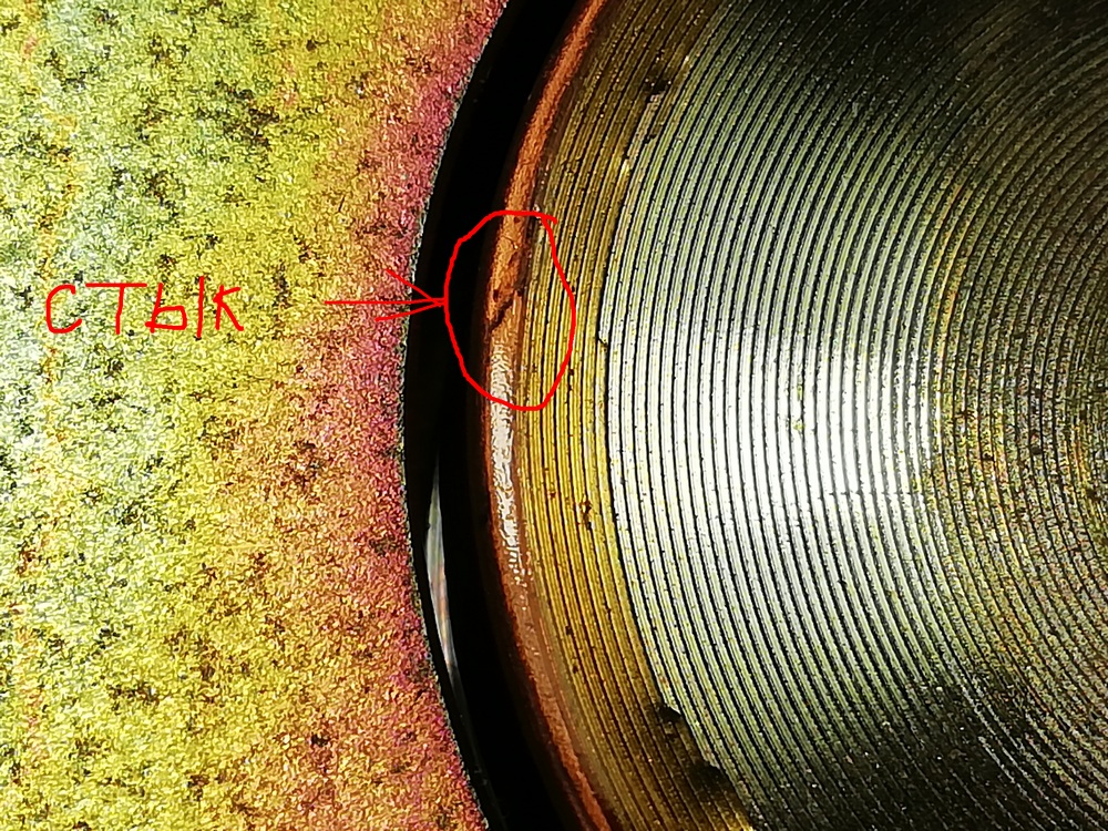

На кернах МС находится медное кольцо
в котором якобы обнаружен стык
Но это не точно. Привезу домой корзины после очистки - поищу и разгляжу подробней.

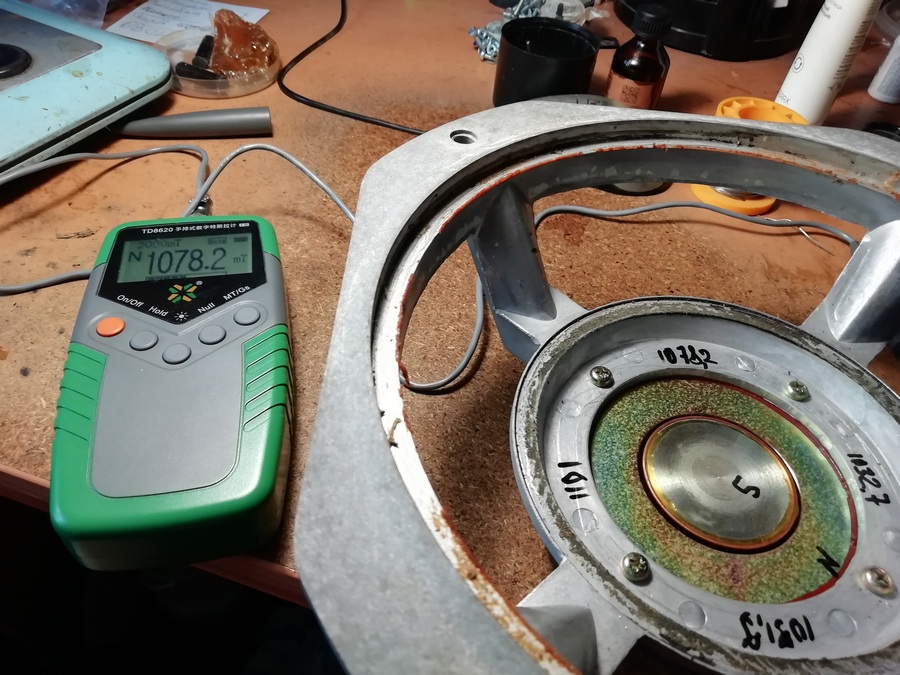

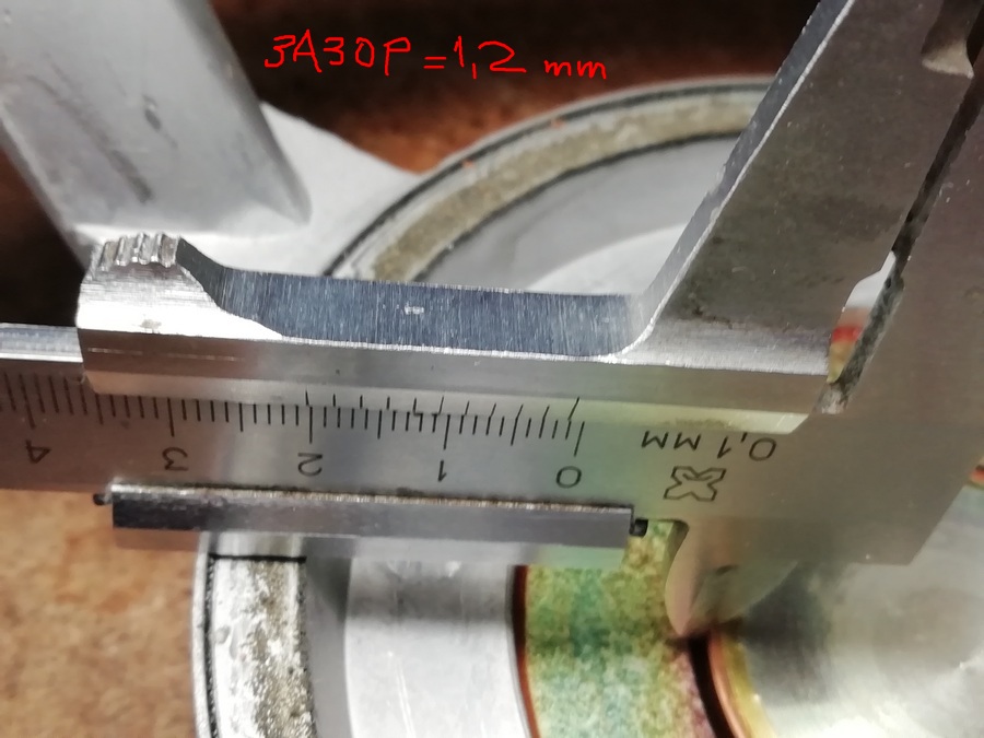

Зазор имеет ширину 1,2 мм
Размеров МС пока не снимал
но сделаю. При таком конструктиве, индукция в зазоре в четырёх точках у одной из МС

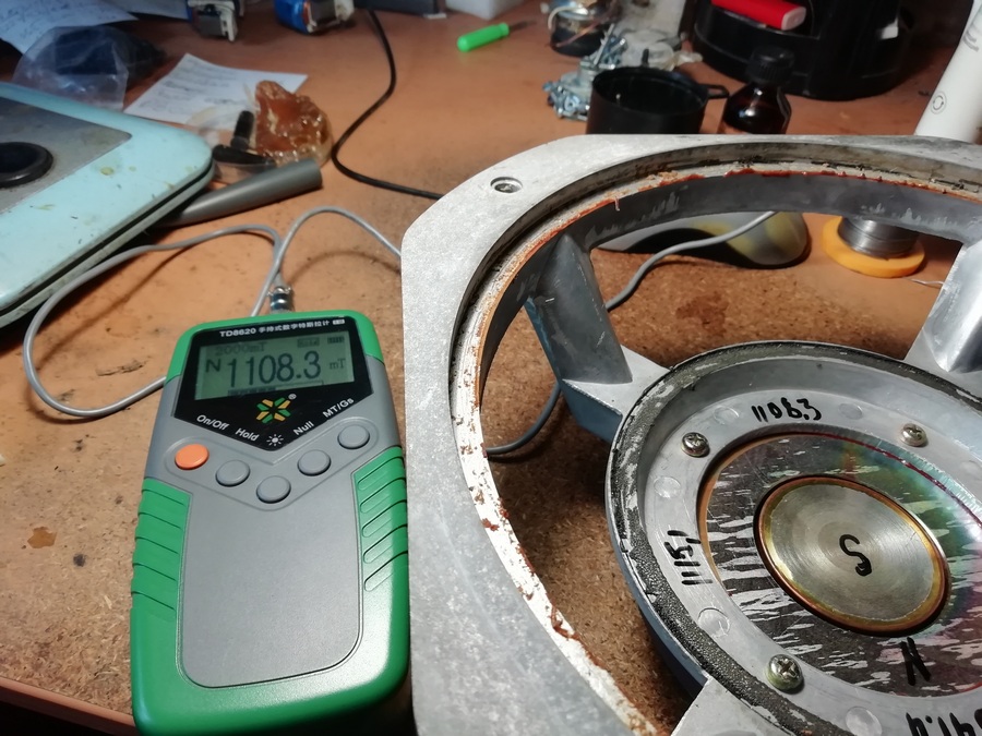

IMG_20240722_104110.jpg IMG_20240722_104202.jpg IMG_20240722_104312.jpg IMG_20240722_104442.jpg
У второй
IMG_20240722_104713.jpg IMG_20240722_104837.jpg IMG_20240722_104932.jpg IMG_20240722_105021.jpg
Замеры индукции в зазоре проводились как и раньше, а именно... Сначала без "hold" медленными перемещениями щупа (плоскостью по керну, датчиком в сторону магнита) выискивалась в данной точке максимальная индукция, а уже затем в режиме прибора "hold" поиск подобной для фиксации на фото.
Ремарочка: В режиме "hold", прибор, почти 100% показывает чуть меньше чем в обычном режиме. Ремарка эта для упоротых противников данного режима "hold".

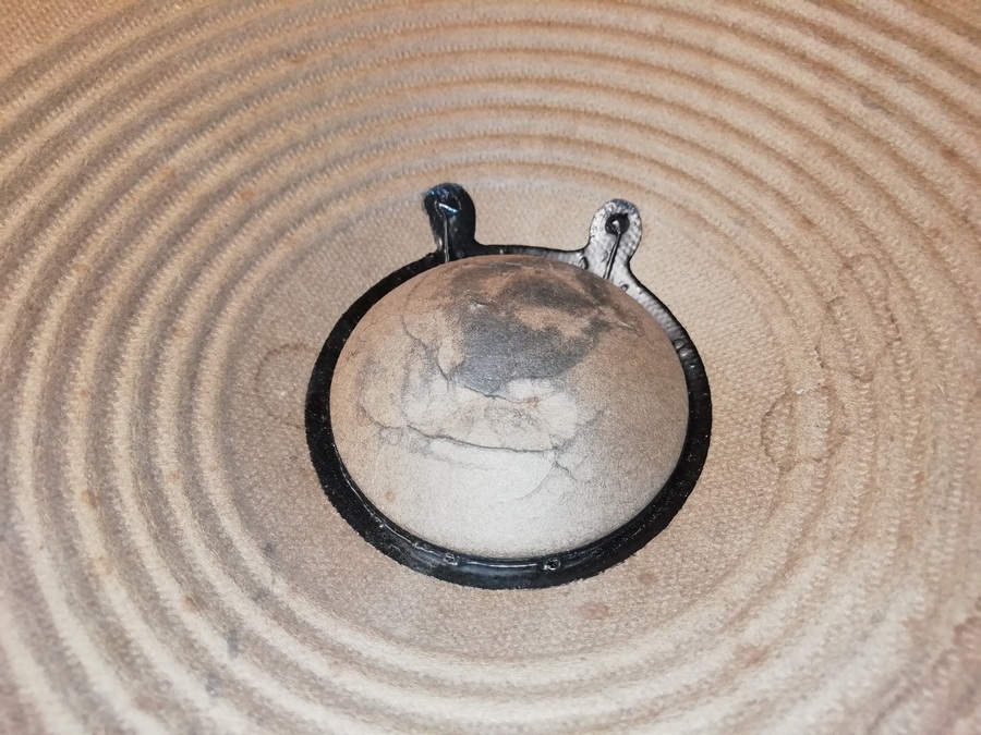

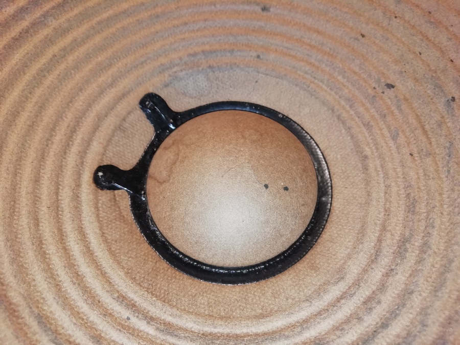

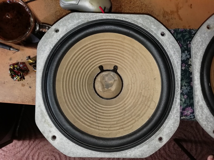

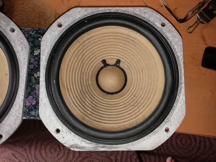

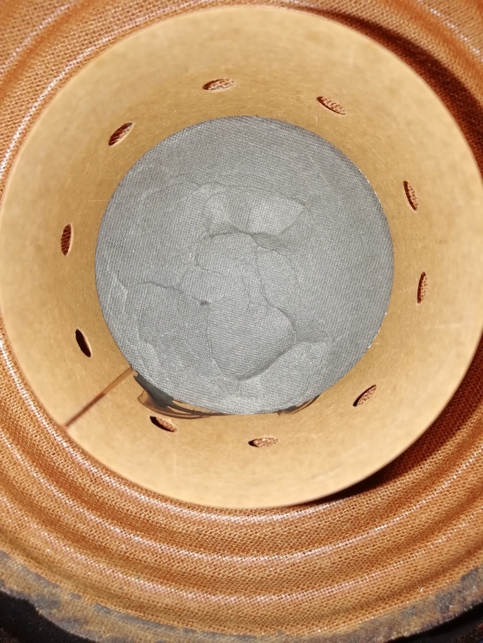

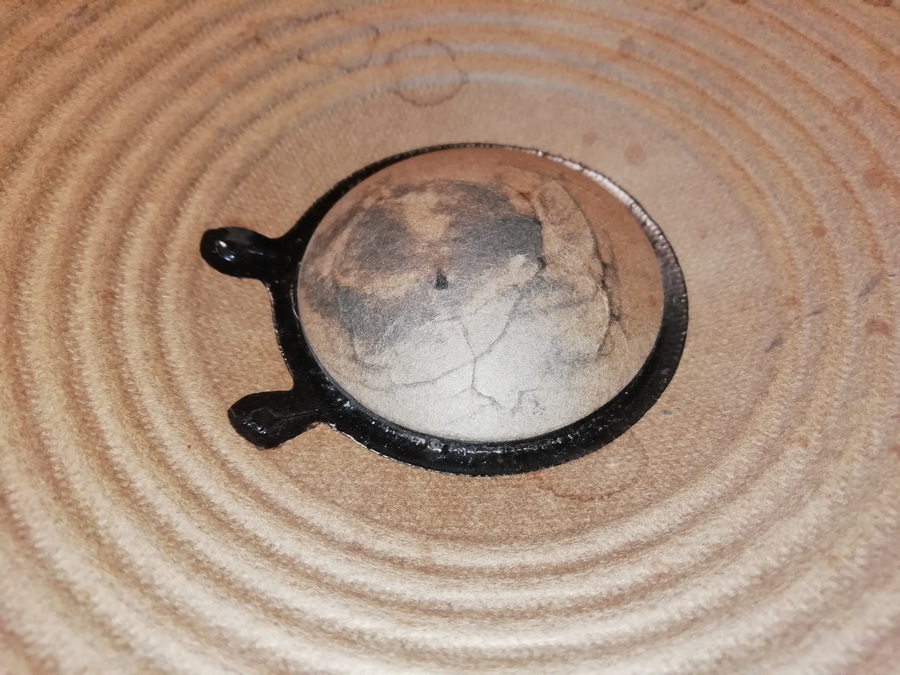

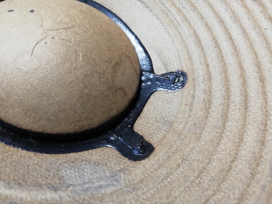

Колпаки, как первый с едва намечающимися трещинками,
так и второй полностью вдавленный, фиксировал и правил элементарно!
В первый, на внутреннюю поверхность капнул чутка клея ПВА, размазал его пальцем и затем втер в бумагу колпака этот клей торцом рукоятки отвёртки с подходящей окружностью.
А второй
Сначала аккуратно выправил. Проверил ходимость измятых частей колпака относительно друг-друга. Хоть сквозных трещин и не было, но всё же... И так же клеем ПВА, только в большем количестве и с затратой большего времени колпак выправил.
А вот как поджелтить тёмные пятна на колпаке, пока ума не дам.
Для лучшей фиксации подвижки во время приклеивания подвеса к диффузору, подвижку катушкой насадил на тяжёлую, стальную оправку подходящего диаметра
Подвес приклеил обычным Моментом-1 набрав его в шприц 2,0 мл и с иголкой 0,8 мм, что позволило подать клей в самые потаённые уголки данного дефекта.
Разрыв подвеса конечно же был склеен в торец заранее всё тем же Момент-1. Выступивший клей после соединения частей, был удалён при помощи кончика зубочистки способом наматывания уже вязкого клея на неё.
Как видим и следов клея нет!
Дмитрий Б.
18 Янв 2022
2,875
2,154
96
Посмотреть вложение 105389 Посмотреть вложение 105390
Посмотреть вложение 105393 Посмотреть вложение 105397
А второй
Посмотреть вложение 105391 Посмотреть вложение 105392
Посмотреть вложение 105394 Посмотреть вложение 105395 Посмотреть вложение 105396
Посмотреть вложение 105398 Посмотреть вложение 105399
Посмотреть вложение 105400 Посмотреть вложение 105401 Посмотреть вложение 105402
Посмотреть вложение 105403 Посмотреть вложение 105404
Сорян, а зачем их желтить?
Натуральный цвет на тыльной стороне диффузора.
С лица результат многолетней работы ультрафиолета.
Я бы таки морду обработал латексом ( или акрилом) с черным красителем.
На Озоне брал акрил такой
6,775
9,169
307
Сомневаюсь!
Оба динамика одинаковы по цвету до безобразия. На достаточно глубокий слой оба одинаковы по цвету.
Всю жизнь на солнце? Под прямыми лучами. В одинаковых условиях...
Просто мне встречались и не один раз динамики именно с лица - серые, жёлтые, коричневые при обычном цвете тыльной стороны. Например 10" НЧ акустики "Technics SB-120B" всю свою жизнь простоял за несъёмным тканевым грилем. Морда с желта, а тыл серый.
Спорить и доказывать я не собираюсь, как и красить диффузоры. Попробую извратиться с желтым подкрасом.

Сомневаюсь!
УФ и без прямых лучей работает хорошо. Достаточно светлой комнаты на южной стороне. На прямом солнце свежий диффузор заметно выгорает за месяц.
КИНАПы практически никогда не выцветают, ибо в кинозалах нет солнечного света никогда.
И это не покраска диффузора собственно, но упрочнение 100 летнего верхнего слоя + небольшая декоративная тонировка.
Придется перед динамиком толстое обычное стекло ставить в качестве оптического УФ фильтрА. Или диффузоры хорошо натереть защитным кремом для загара, разведя его в спиртоциде.​

Придется пред динамиком толстое обычное стекло ставить в качестве оптического УФ фильтрА. Или диффузоры хорошо натереть защитным кремом для загара, разведя его в спиртоциде.​
Да ни, замазать гуталином надобно _hm_
6,775
9,169
307
Желтые хочу... Верней они светло-коричневые.

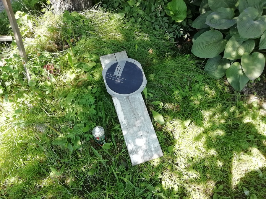

Корзины увез на дачу, чтобы ободрать рыхлую часть внешности корзин. Каустическую соду искать было лень. Всякую химию бытовую отмёл. Протёр обе морды обычной содой на влажной тряпке. Шершавость и ощущение рыхлости ушло.
И тут победила лееееннннь!
Вырезал из толстого картона диск плотно встающий в углубление корзин
Протёр спиртом при помощи маски
начисто поверхности
Достал из укромного уголка черную, глянцевую, купленную накануне. Установил конструкцию под дубок, в тенёк, не на ветерок
И дунул
Затем вторую корзину с тем же диском и на солнышко
Через N-е время вторым слоем
А часа через два и вовсе убрал в тень, на ветерок
А чо?! Диатоновская десятка, что описывалась выше, очень даже смотрится после покраски. Ямаховская тоже будет.
