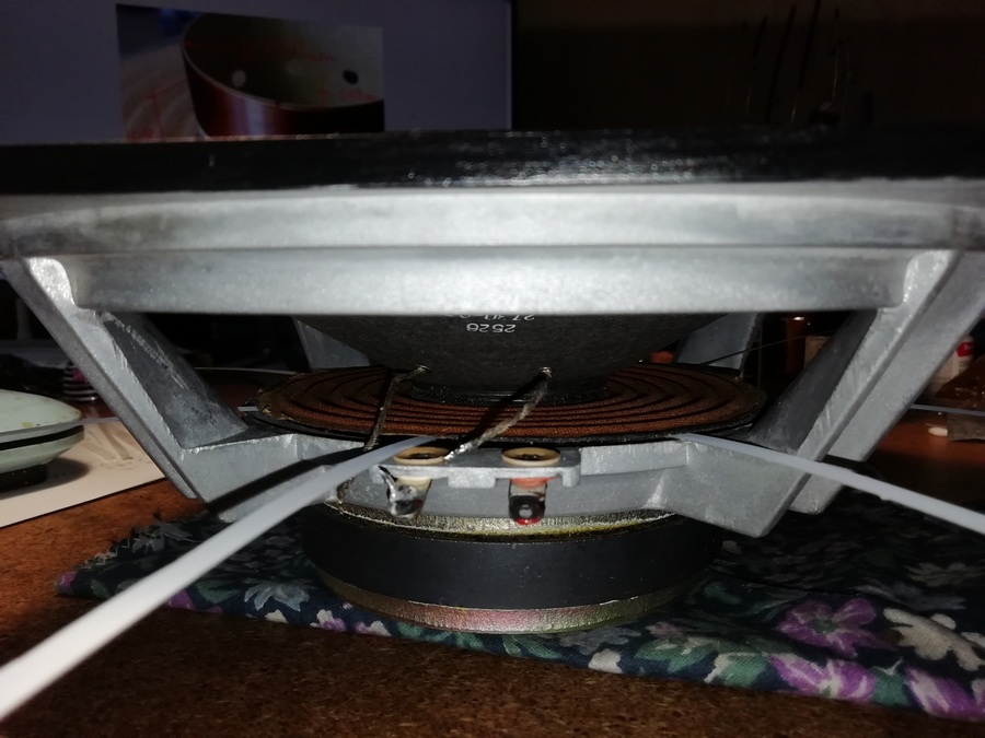

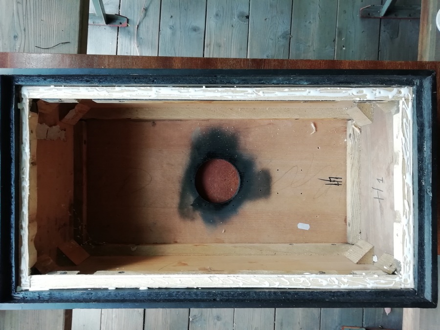

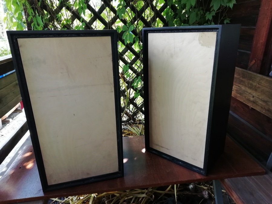

20АС-2, 25АС-421, "Электроника Б1-01". Что внутри?

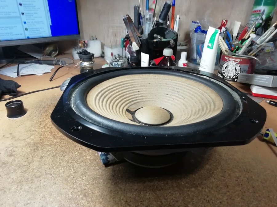

Игорь, найди старые фломастеры светло коричневые, разбери, вытащи наполнитель и опусти в маленькую ёмкость со спиртом следи за его окрасом, предварительно пробуй на куске картона, подобрать не сложно оттенок, поролончиком пропитал пыльник и вуаля.
Дмитрий Б.
18 Янв 2022
2,875
2,154
96
Где такие ищут? На помойке стеречь?
6,775
9,168
307

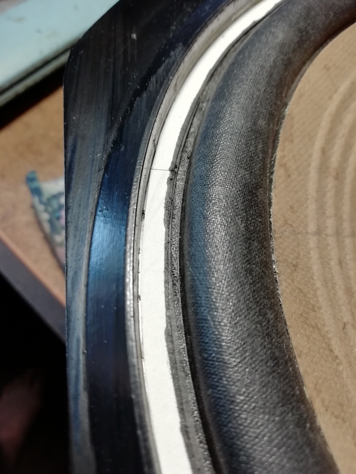

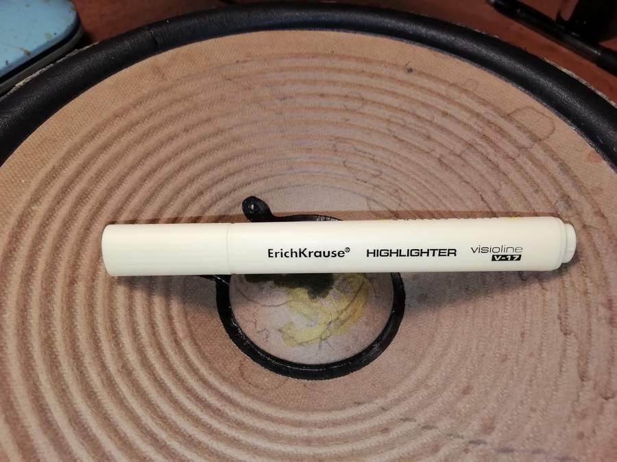

У меня есть коричневый. Про него думал.

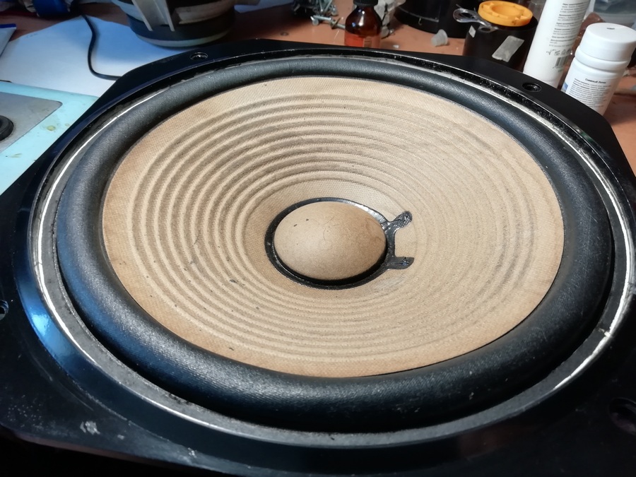

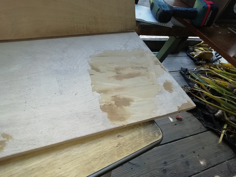

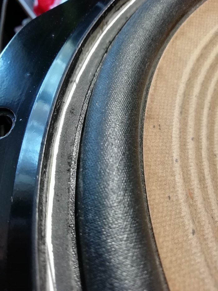

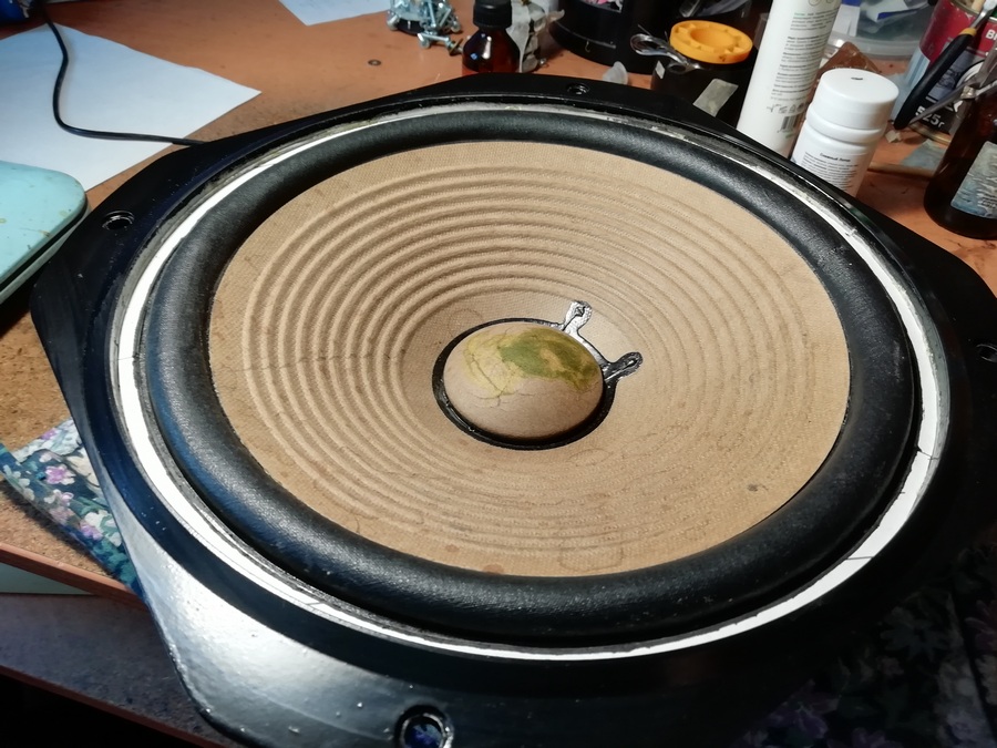

Весь пердиманокль в том, что под светлым, внешним тоном диффузора - темная бумага! Ни твой способ, ни видимо моя задумка тут не сработают.
Если только предварительно, с ювелирной точностью, закрасить темную бумагу белым.

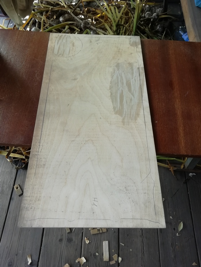

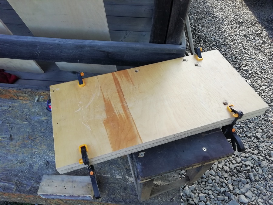

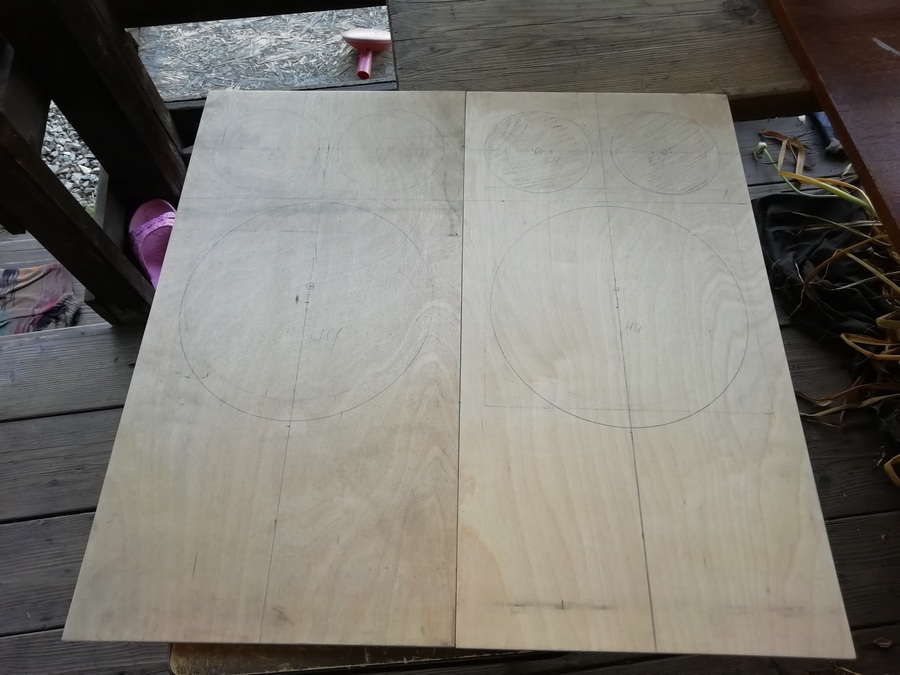

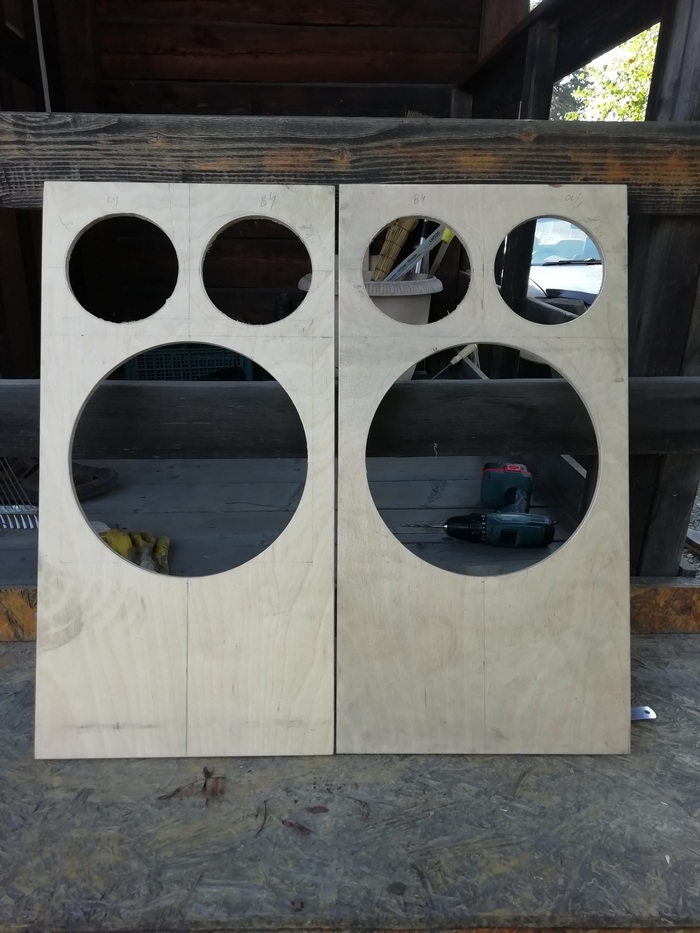

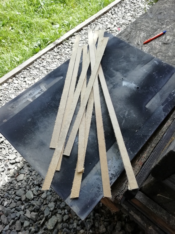

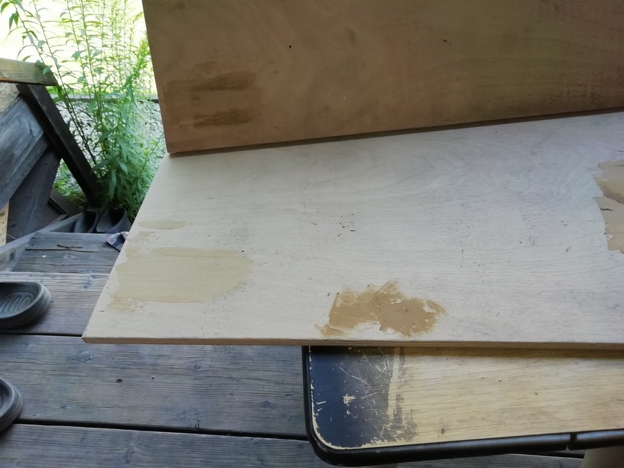

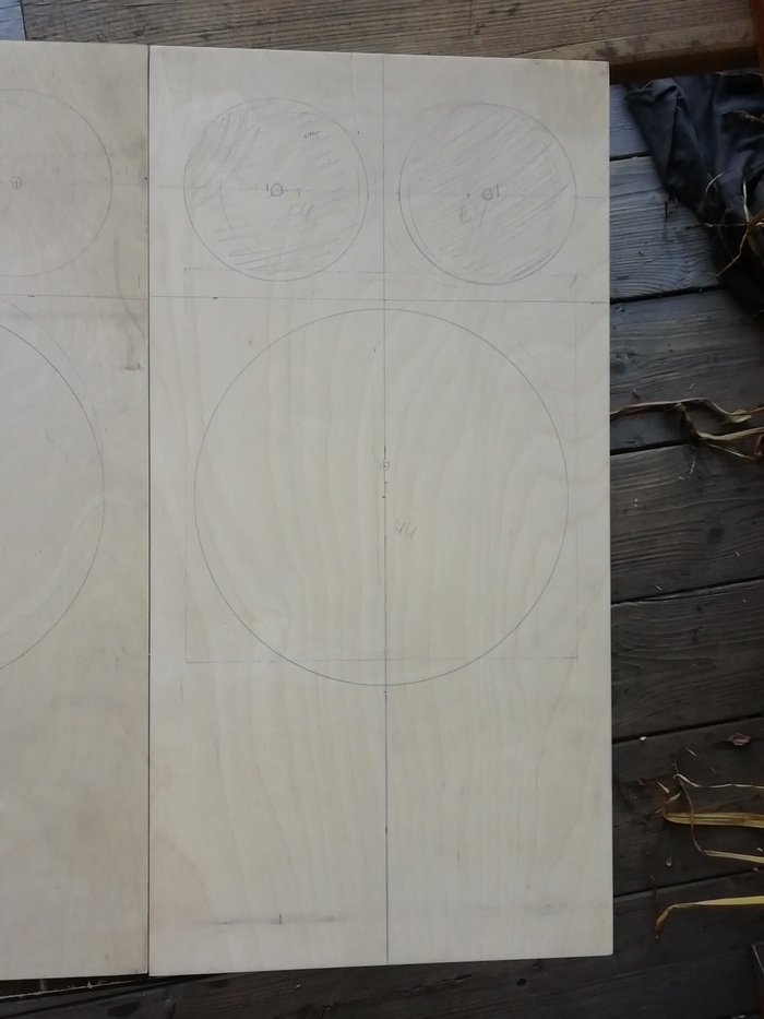

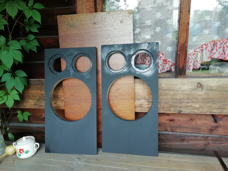

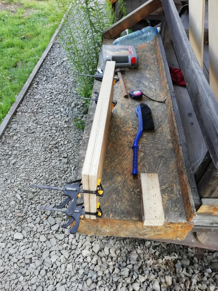

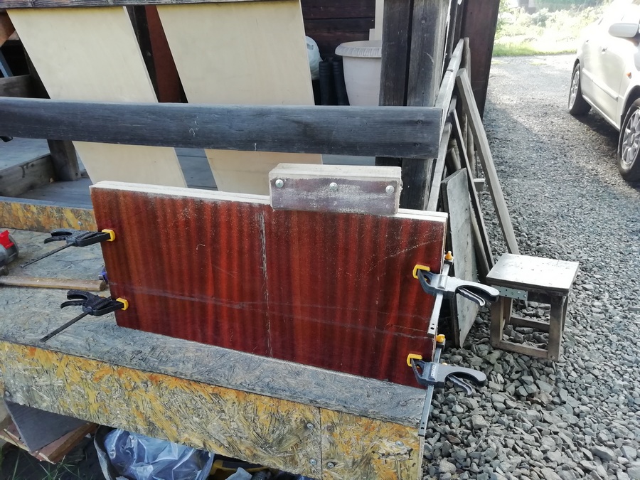

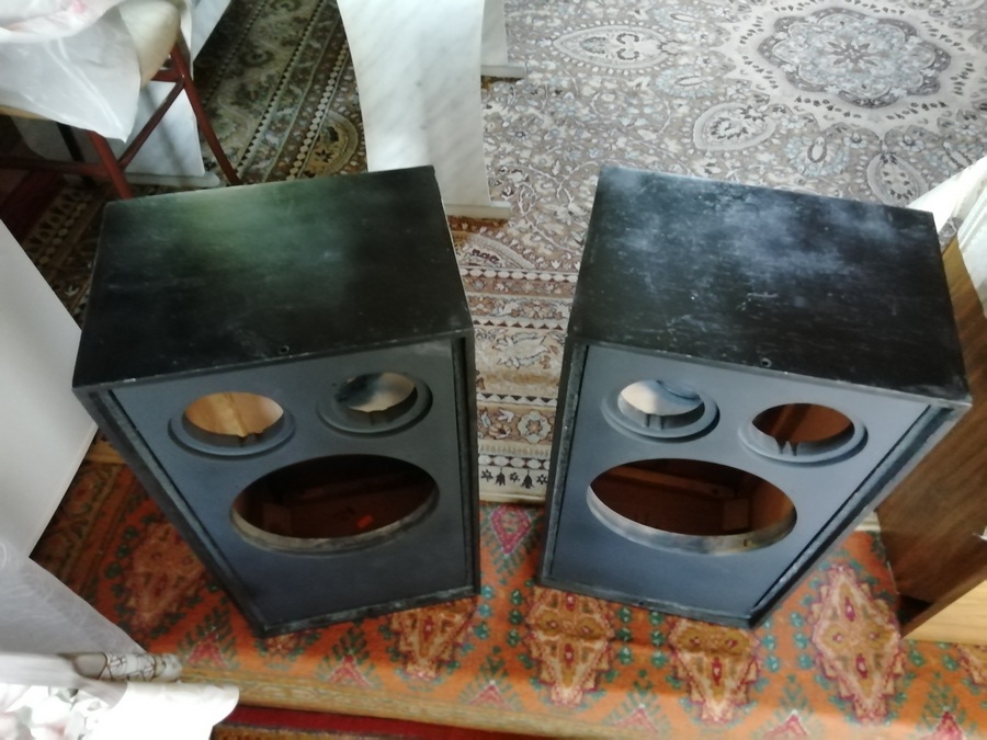

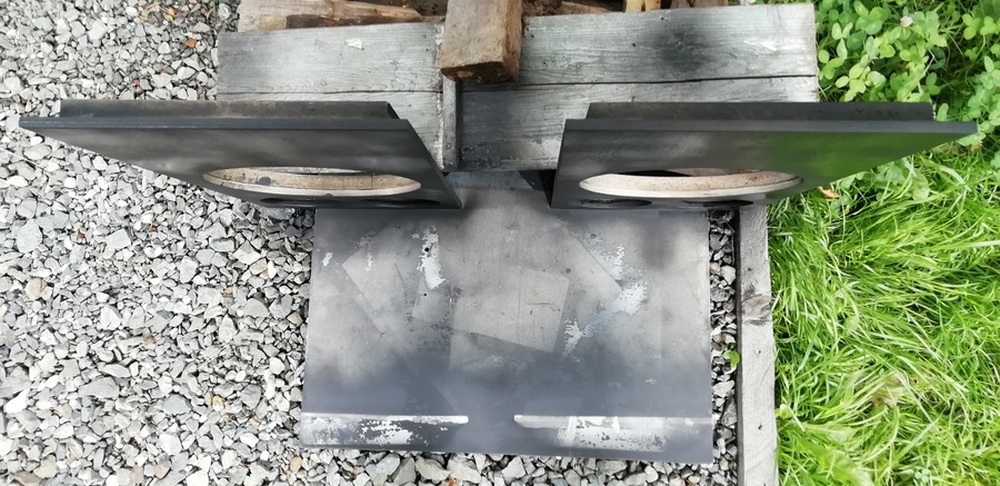

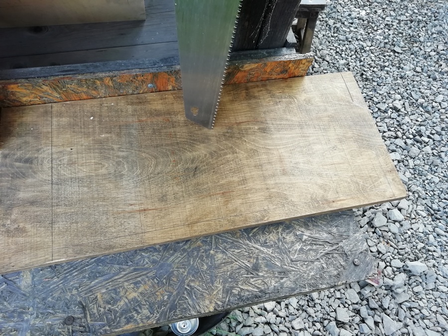

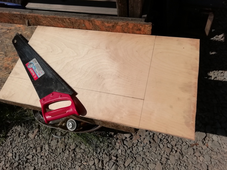

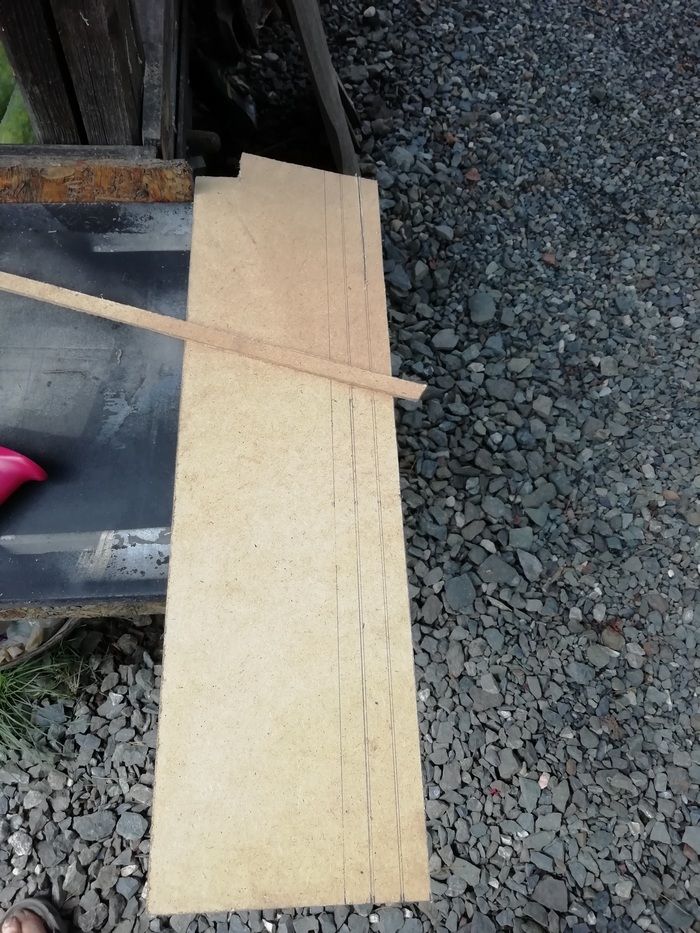

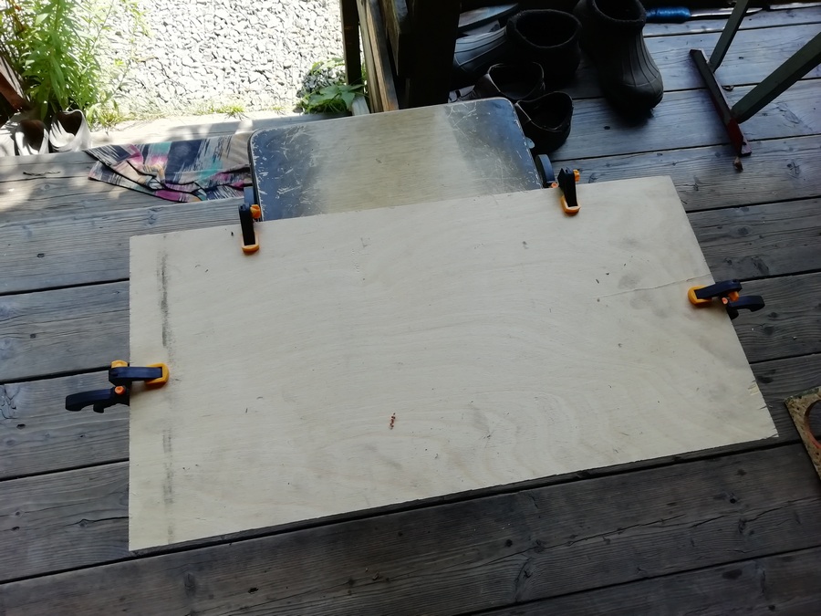

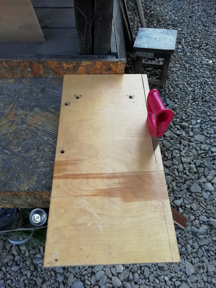

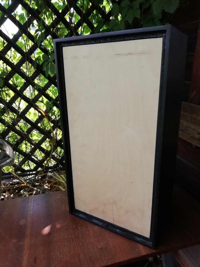

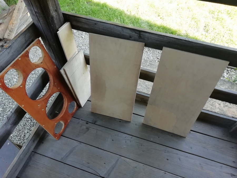

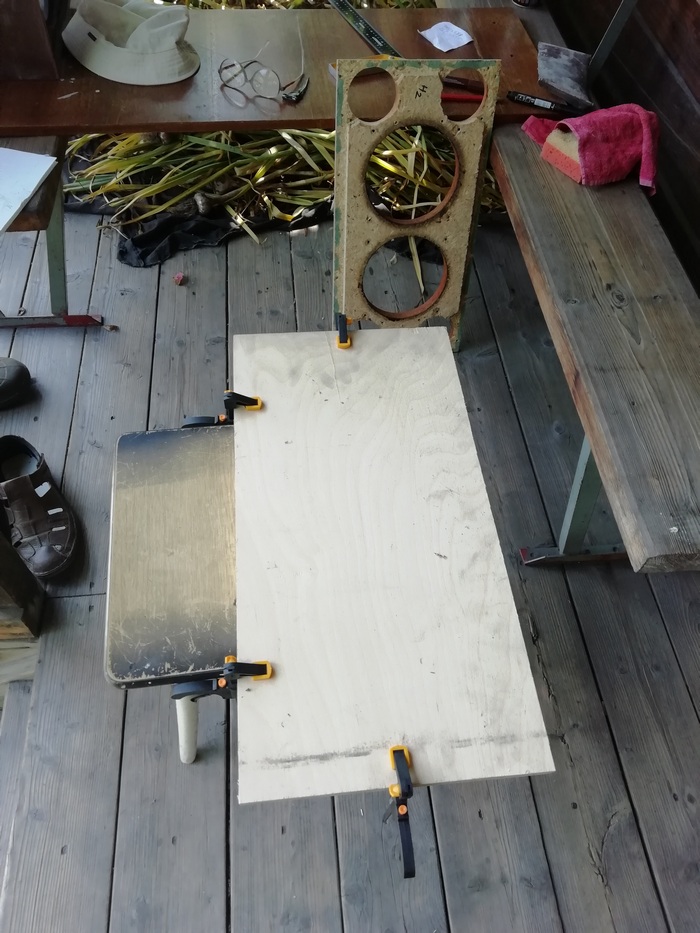

Вчера начал изготовление фронтальных панелей.
Из простой фанеры, надо сказать, что довольно качественной, вырезал прямоугольники встающие во второе углубление корпуса АС. В первое встаёт гриль-сетка.
Фанера толщиной 8,0 мм. Для чего были приготовлены эти два листа уже не помню. Разметил и отпилил края. IMG_20240728_124522.jpg IMG_20240728_124534.jpg
По двум ровным торцам выставил и стянул струбцинками
Брускам с крупно-зерновой наждачкой привел остальные три торца к единому и мелкие дефекты типа щербинок и некоторых вмятинок прикрыл шпатлёвкой.
IMG_20240728_142533.jpg IMG_20240728_142543.jpg IMG_20240728_142539.jpg IMG_20240728_144147.jpg

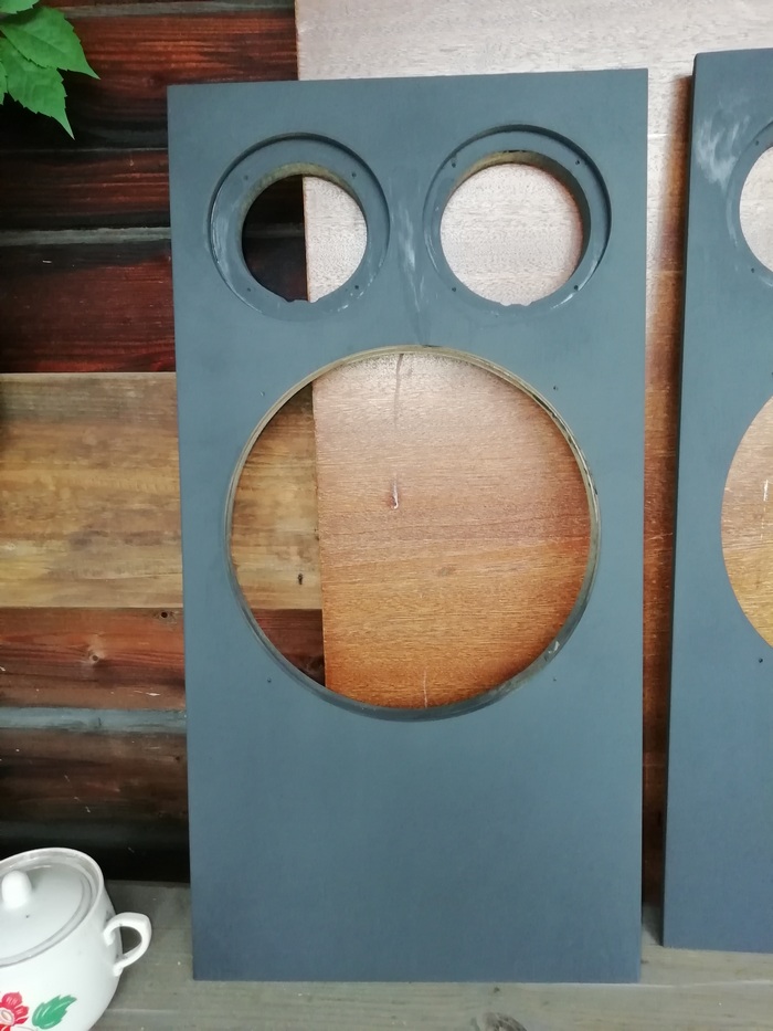

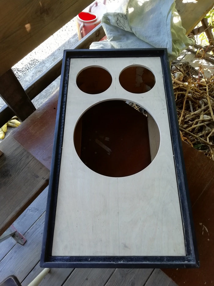

Затем из пары подходящих кусков мебельной ДСП вырезал внутреннюю часть фронтальной панели, которая встаёт между упорных реек корпуса АС. Внешне и внутренне - аналог стоковой # 245, стр. 9 этой темы, только с другими динамиками.
Так же стянул эти панельки по ровной стороне струбцинками и выровнял остальные три стороны к единому
IMG_20240728_184134.jpg IMG_20240728_184143.jpg IMG_20240728_190525.jpg IMG_20240728_190535.jpg
Осталось проверить совпадения по корпусам и склеивать панели.

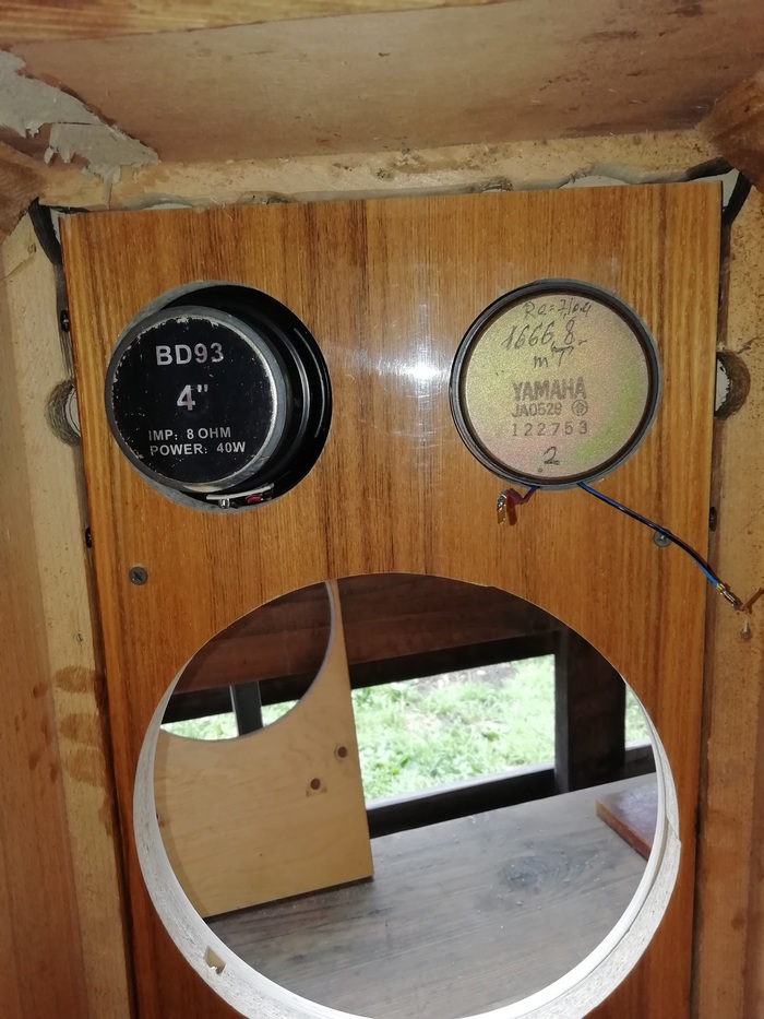

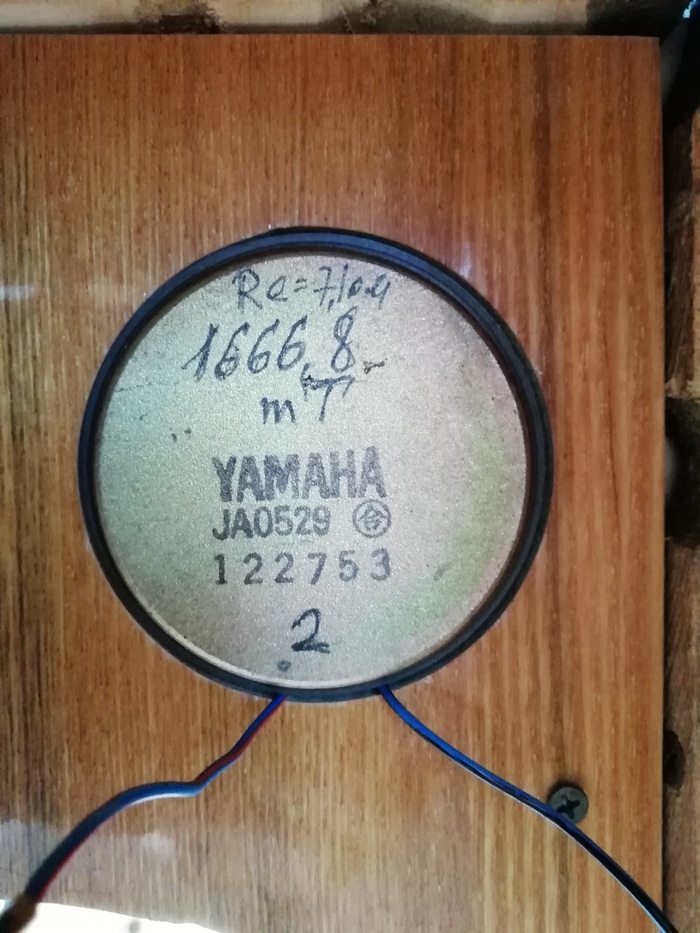

По прикидкам, на СЧ хочу 4" с круглой корзиной, а на ВЧ - пищалку от Ямахи из темы: https://ldsound.club/threads/vch-golovki-remont-apgrejd-konstruktiv-ms-jvc-diatone-yamaha.1952/ #64 и далее.

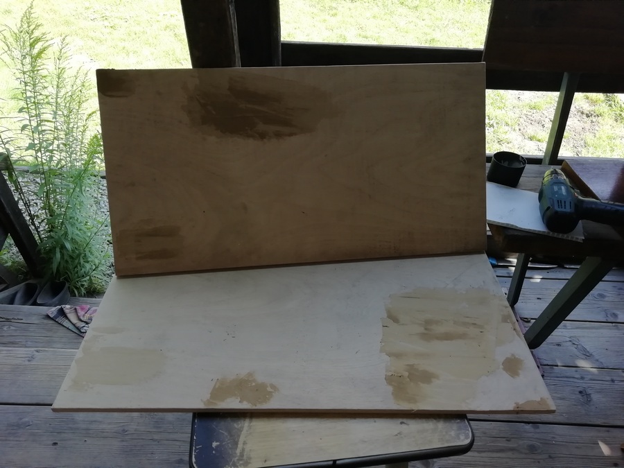

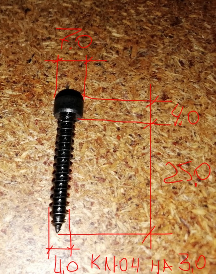

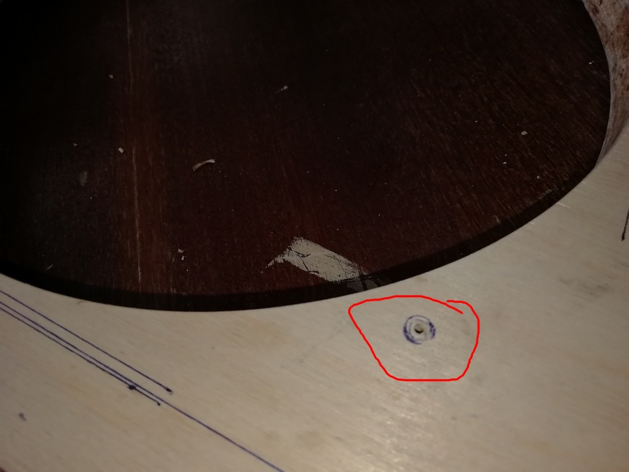

Игорь! Какую шпаклёвку советуешь для фанеры, для замазывания шурупов?
Врать не буду какую. Потому как я так не делаю. Знаю одно - если кладёшь много шпатлёвки в какое-либо углубление, она даёт усадку.
Если когда и крепил на шурупы, то после склеивания панелей, шуруп выкручивал и чуть рассверливал отверстие. Забивал на ПВА шкант, срезал его и вот тогда шпатлёвка оставалась незаметной.
По головкам шурупов шпатлёвку не накладывал.

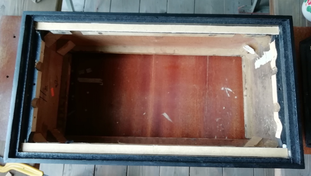

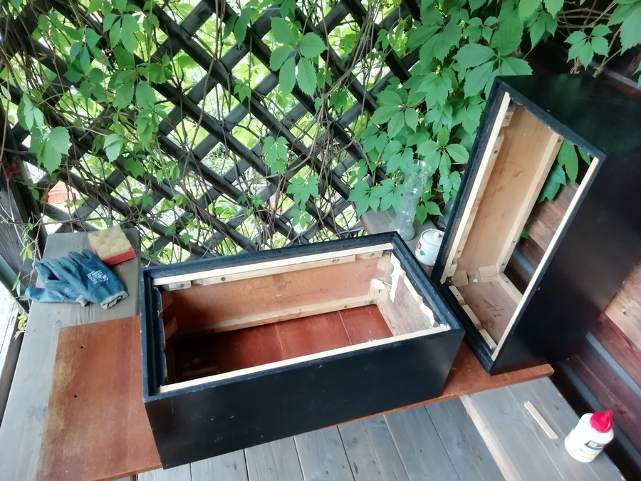

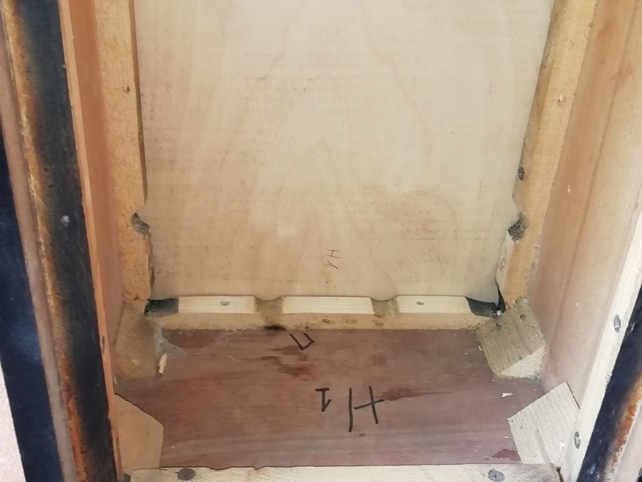

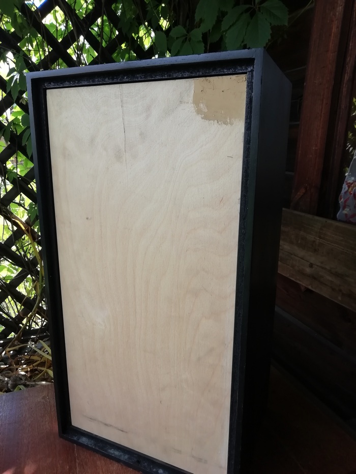

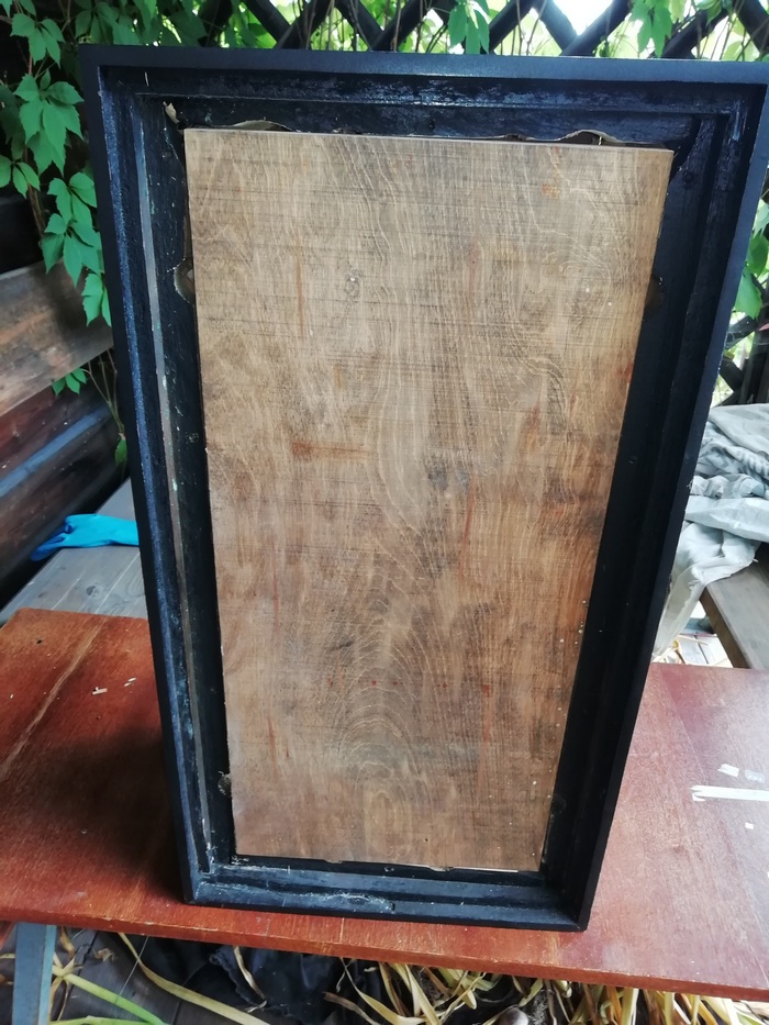

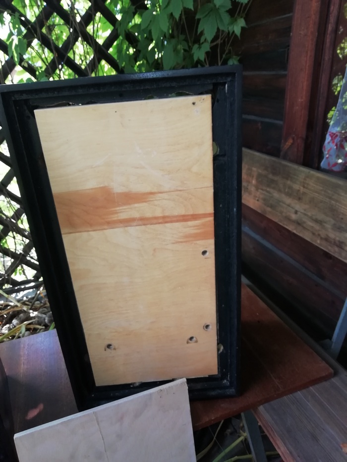

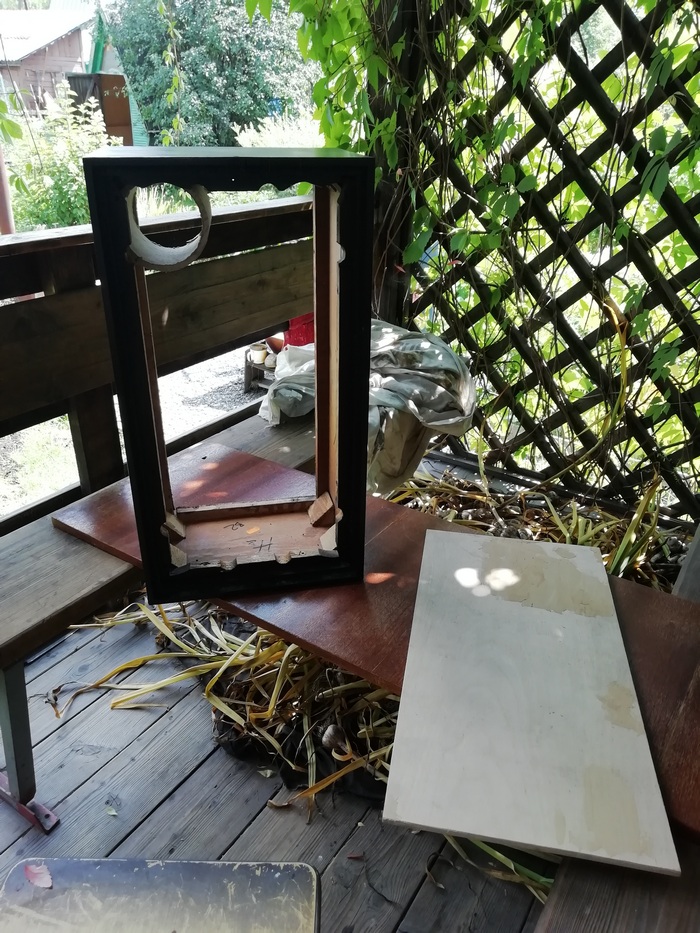

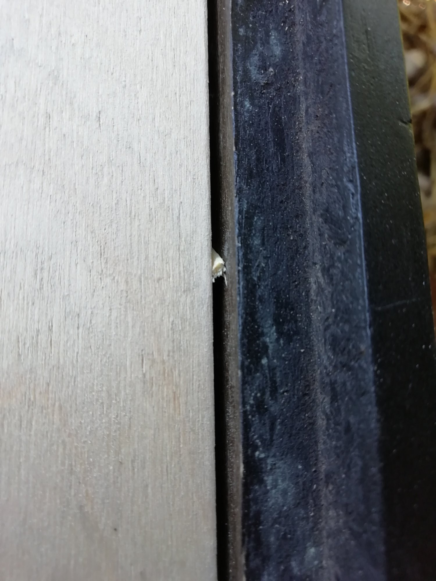

Именно лицевая часть фронтальной панели встала как родная. И для первого и для второго корпусов.
IMG_20240729_143130.jpg IMG_20240729_143137.jpg IMG_20240729_143201.jpg IMG_20240729_143223.jpg IMG_20240729_143525.jpg

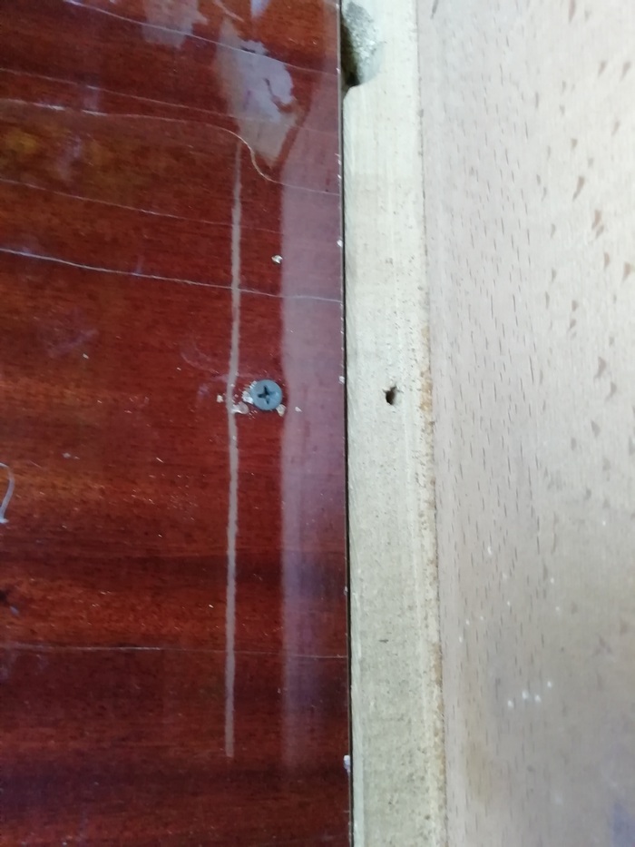

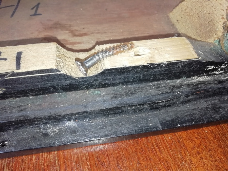

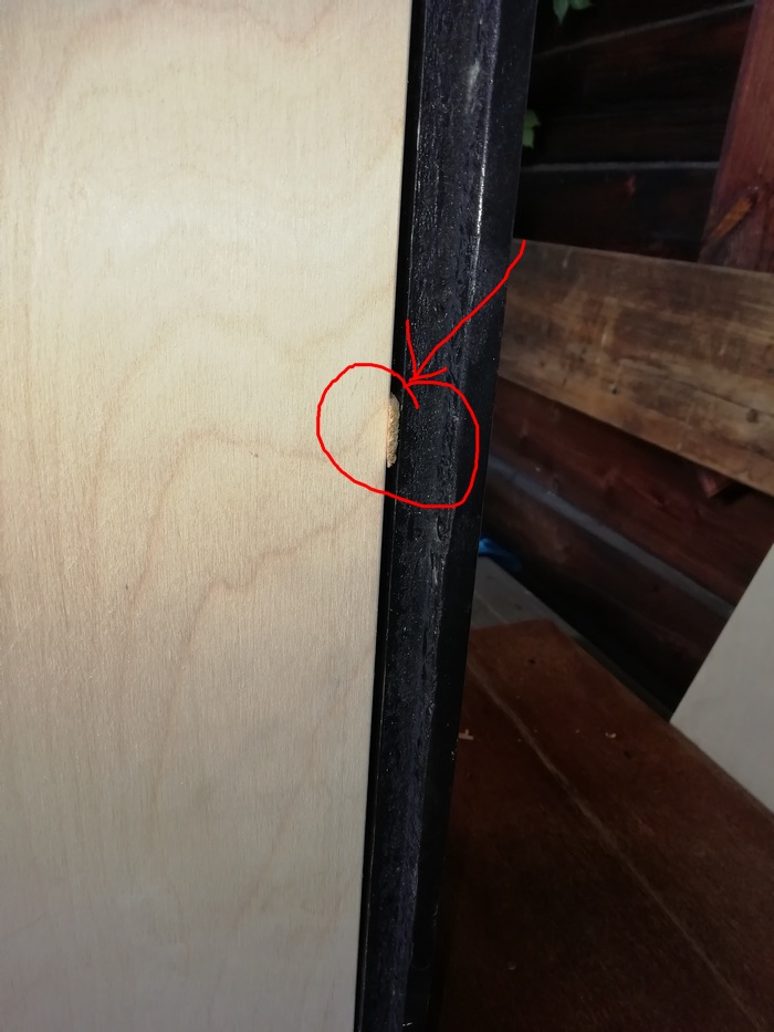

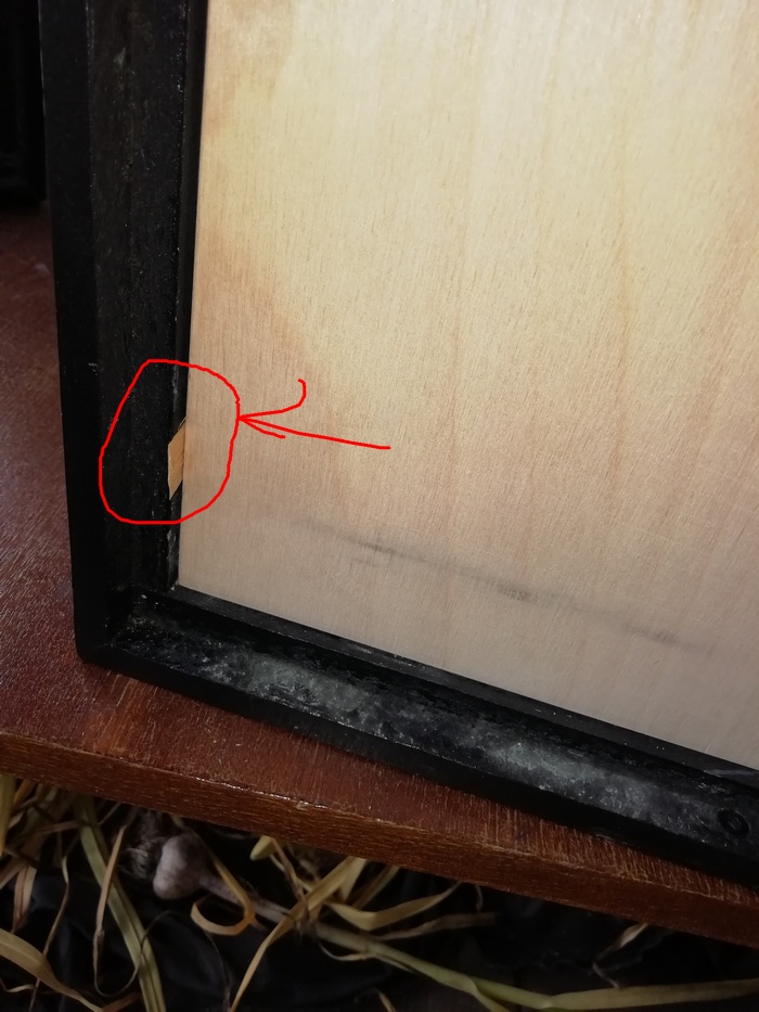

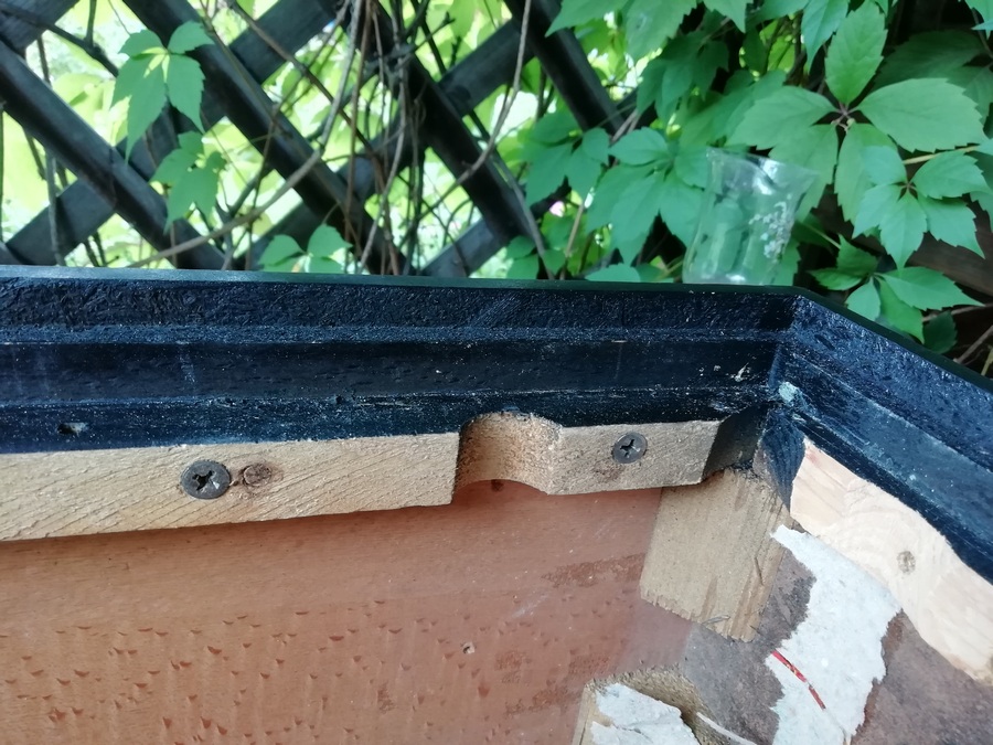

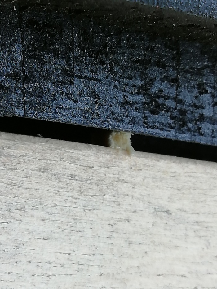

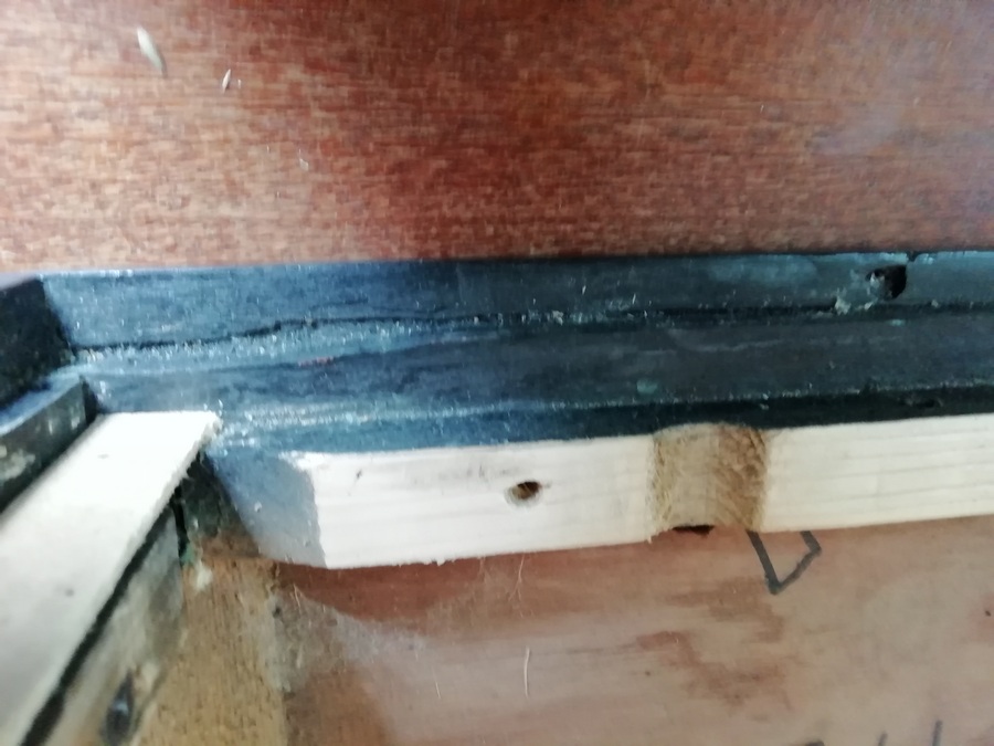

Со второй частью, внутренней, немного сложней. Как ни старался, а панели сделал чуть больше по вертикали. Пришлось чуток срезать наружную часть реек на которые укладывается внешняя часть панелей.

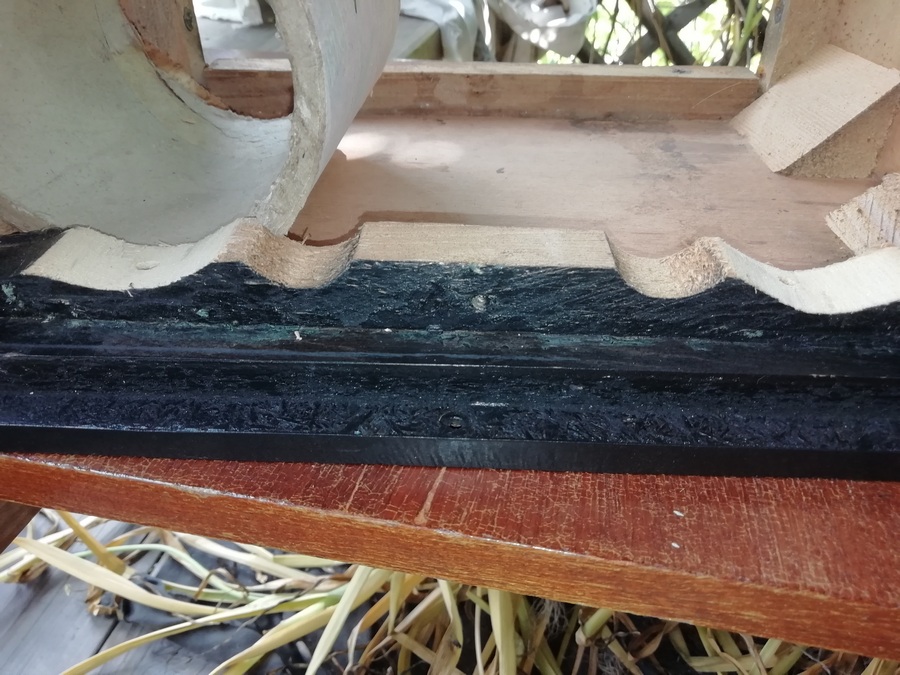

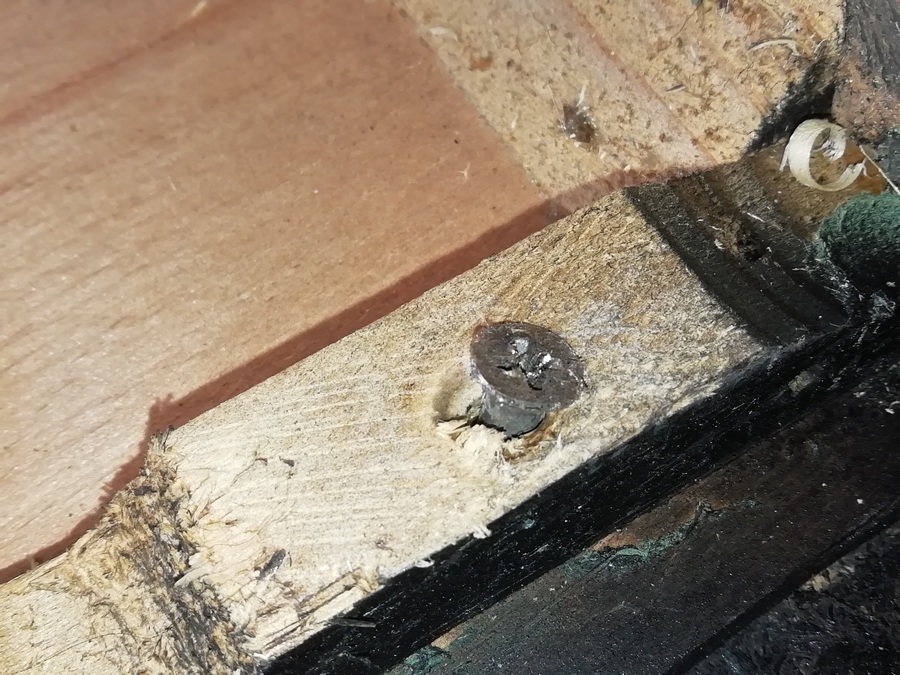

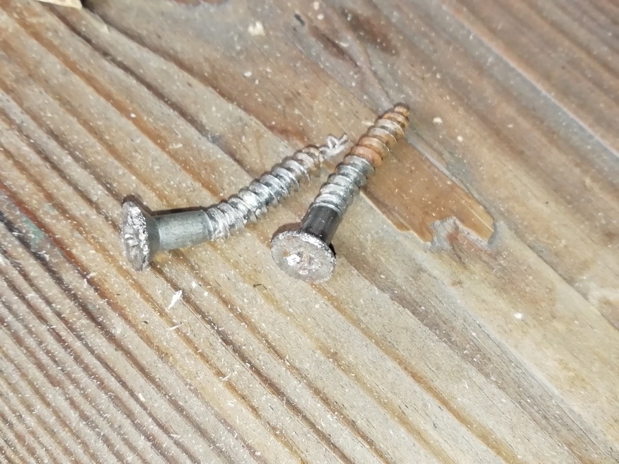

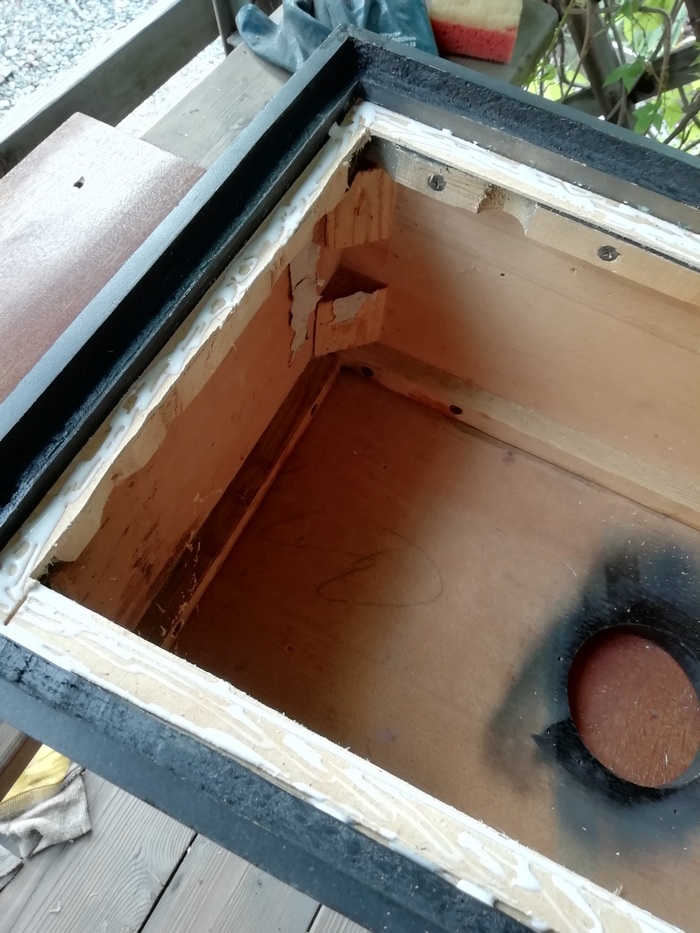

И все встало. У второго корпуса шурупы оказались кривыми
Один чуток провернулся и его зацепив плосками удалось вывернуть.
А вот второй сидел глубоко и пришлось снимать слой рейки, чтобы зацепиться плосками
В итоге и вторая внутренняя панель встала как родная

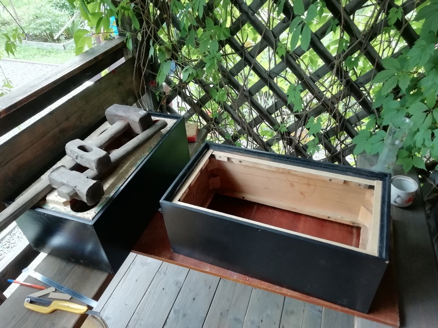

Наружные части панелей равномерно выставил по морде с помощью щепочек

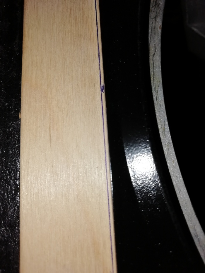

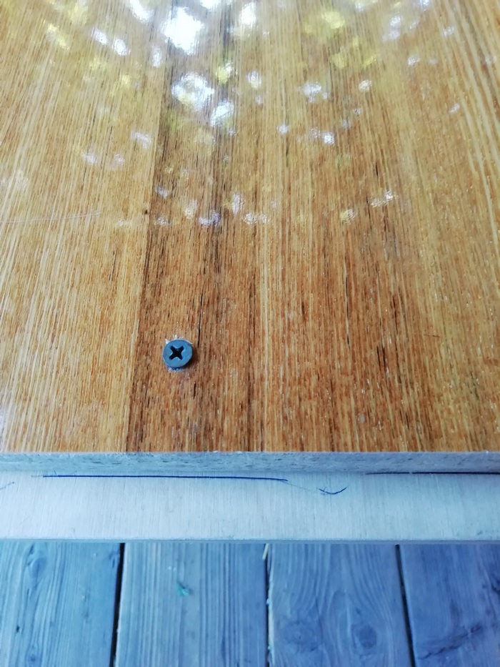

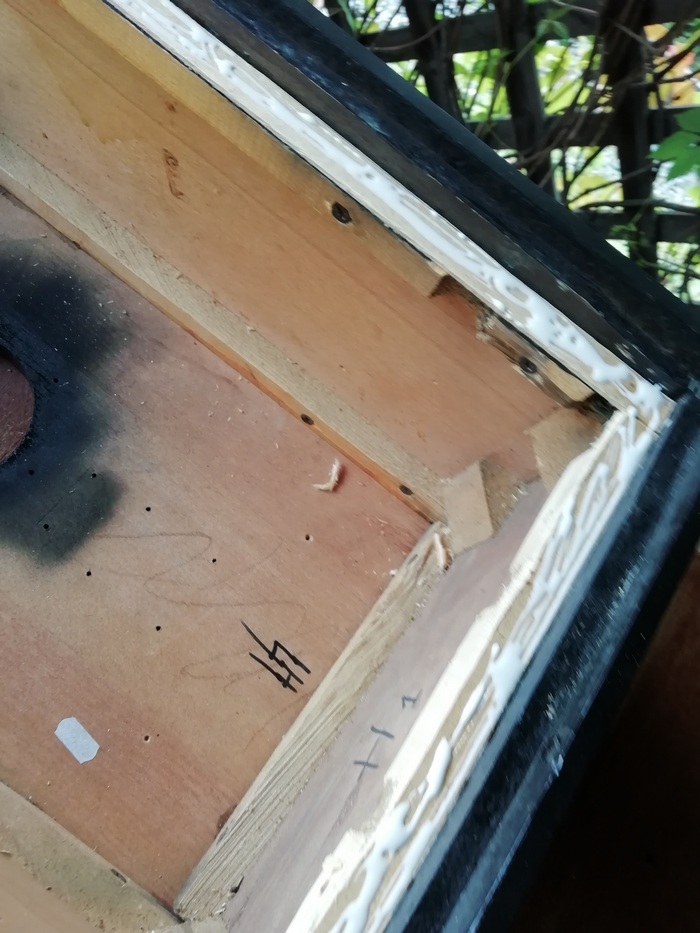

С внутренней стороны панели обозначил края реек
И предназначенная для этого корпуса внутренняя часть легла как родная
Со второй так же

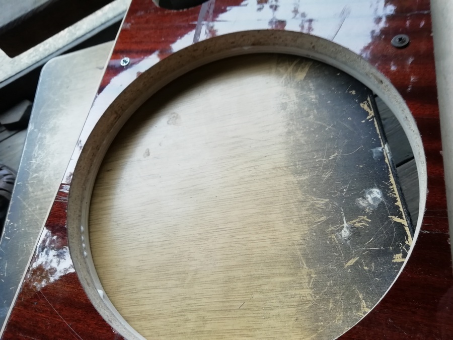

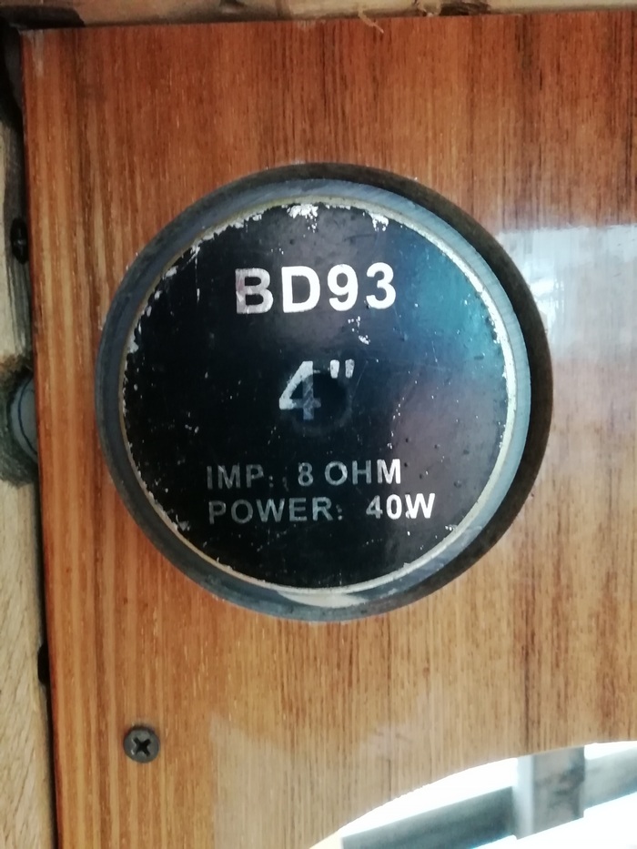

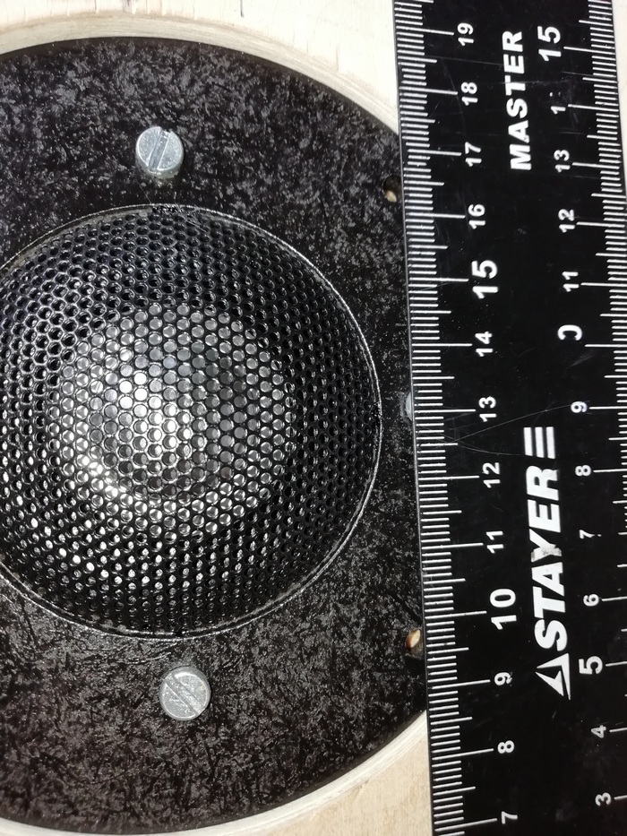

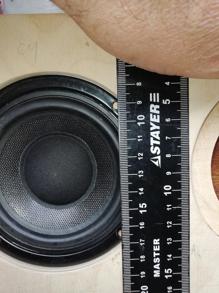

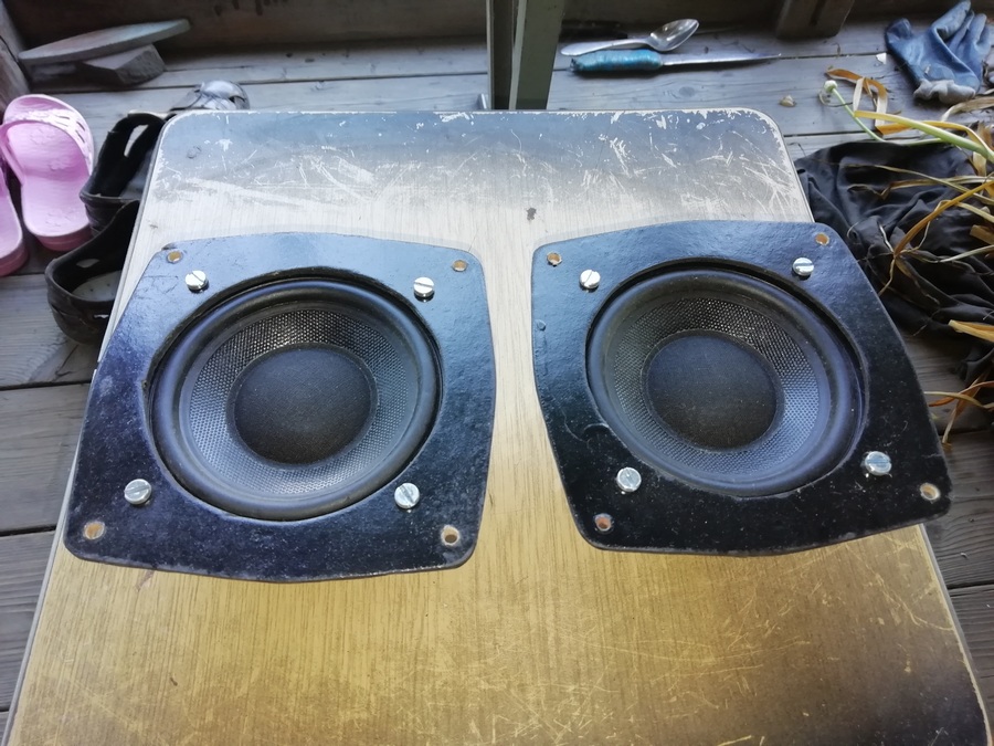

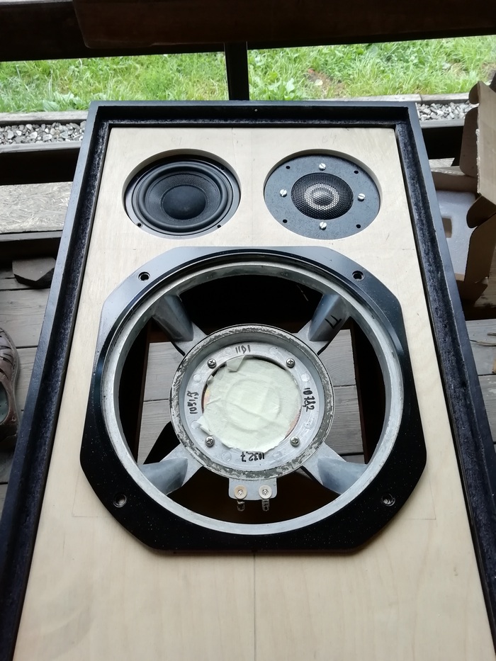

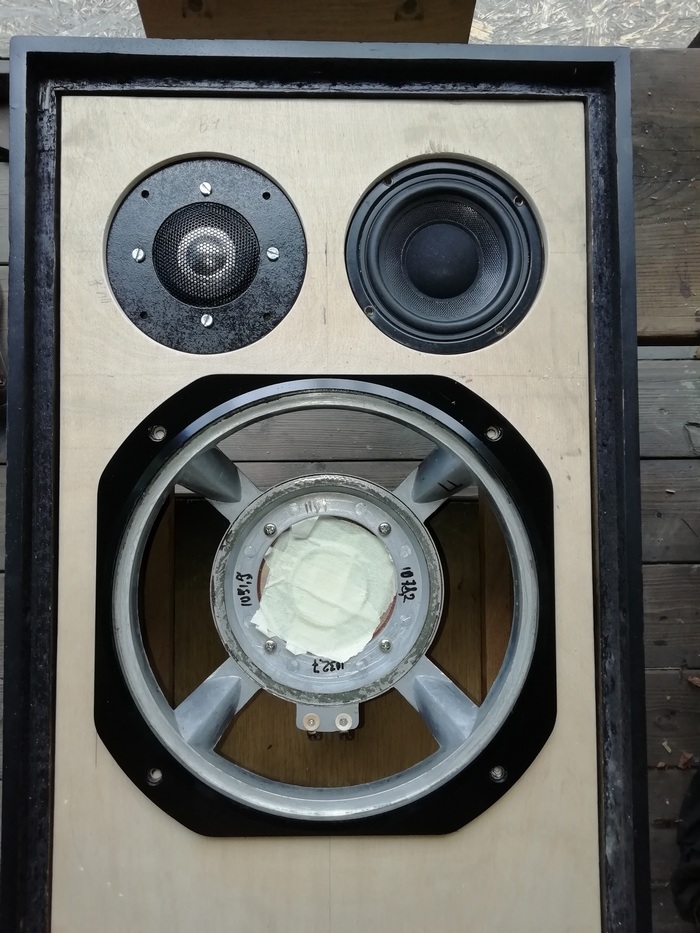

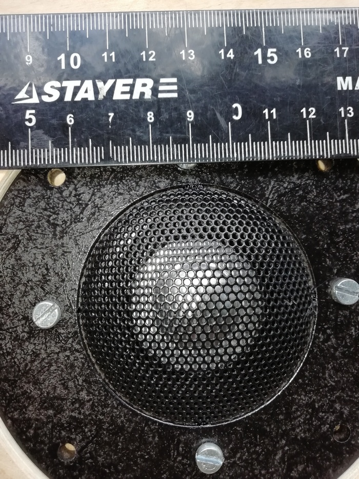

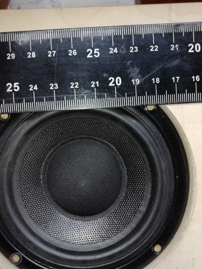

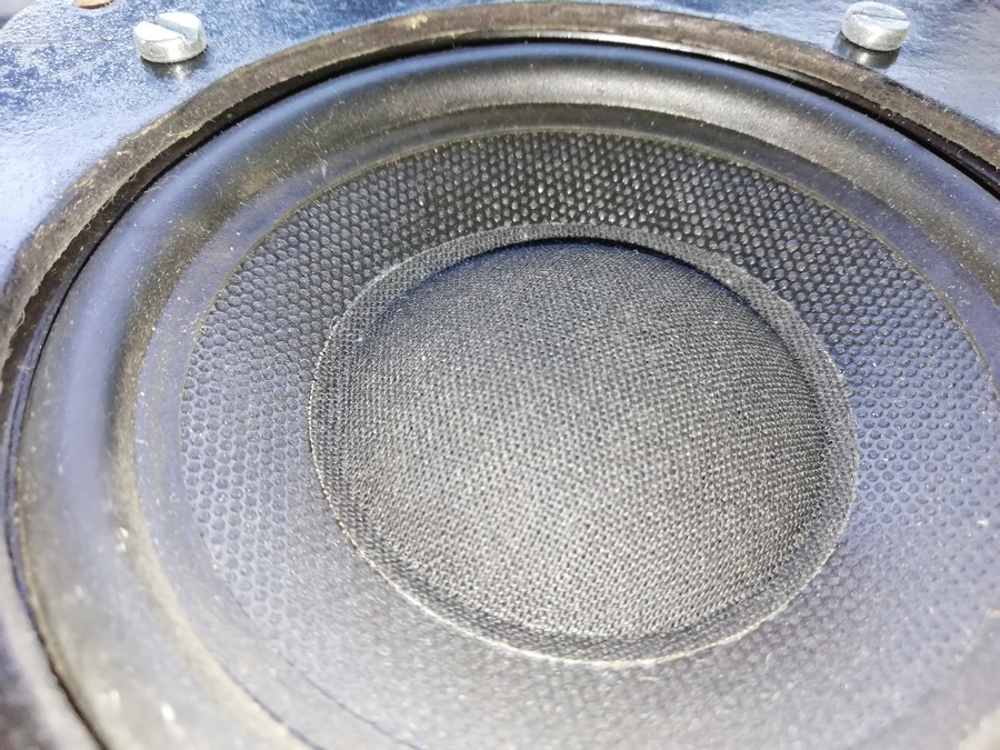

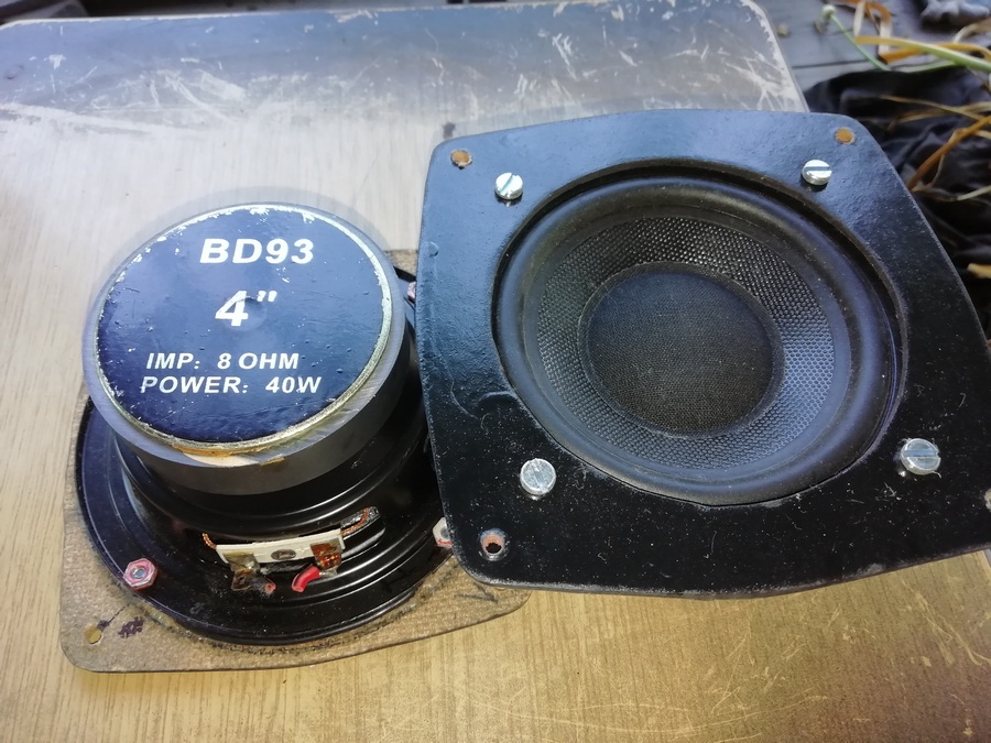

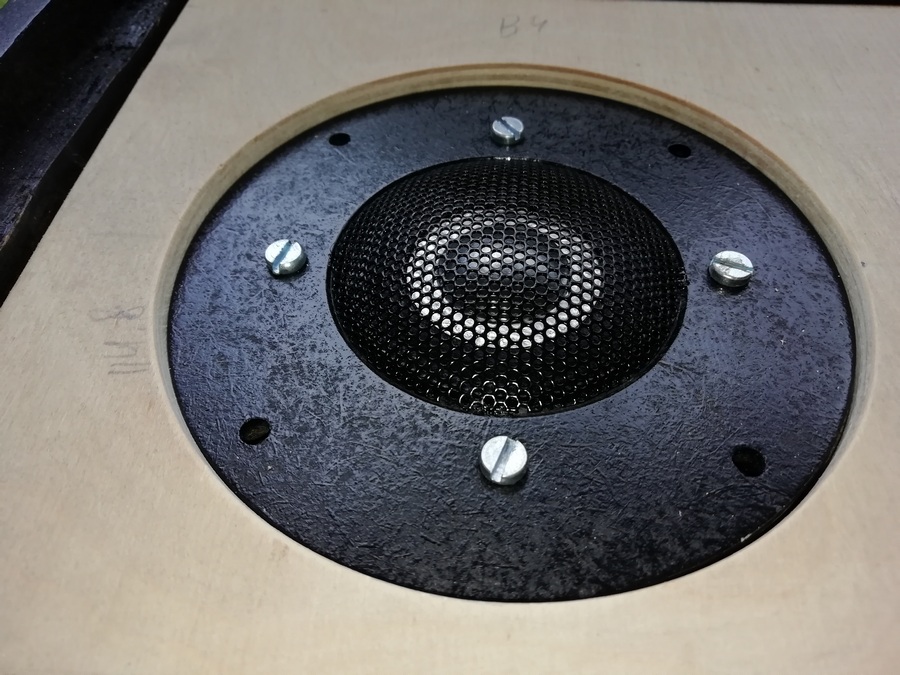

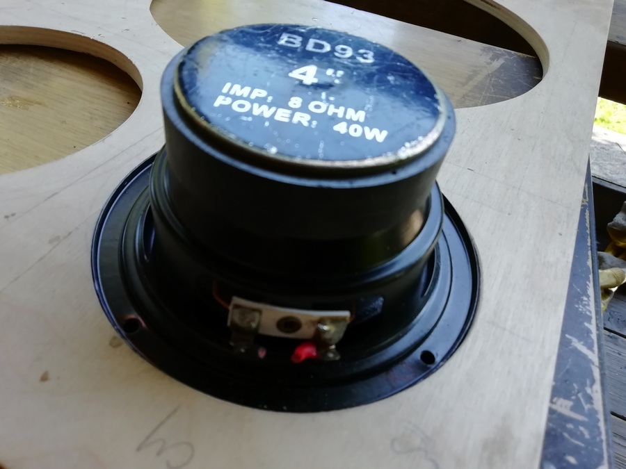

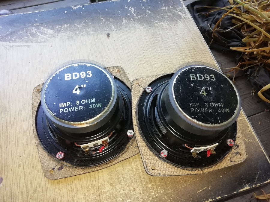

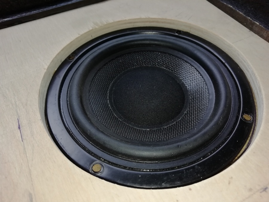

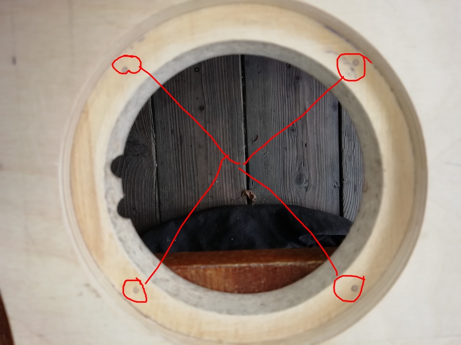

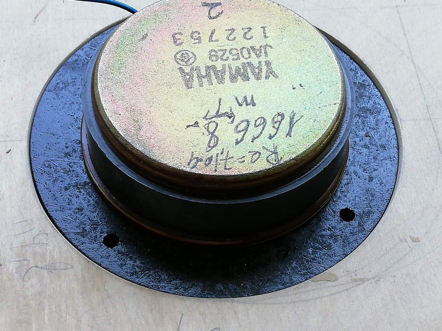

В качестве СЧ динамика буду использовать 4" из двухполосной мультимедии
IMG_20240730_163206.jpg IMG_20240730_163226.jpg IMG_20240730_163548.jpg IMG_20240730_163553.jpg IMG_20240730_163609.jpg IMG_20240730_163630.jpg
Эти динамики неплохо тянули вверх. На память - килогерц до семи. Были отклеены бумажные колпаки и приклеены на выступающий каркас алюминиевые впуклостью внутрь и прикрыты легко продуваемыми тканевыми колпаками.
Так как наружный диаметр фланца пищалок от Ямахи имеют размер 115 мм, а такой же диаметр СЧ головок 116,0 мм То и разметка Будущих отверстий под фланцы выбрана одинаковой и равной диаметру в 117 мм. Так как все отверстия сквозные и без полок, то фланцы ВЧ/СЧ буду опираться на внутреннюю (вторую, приклеенную) часть фронтальной панели толщиной 18,0 мм. Диаметр отверстия под магнит ВЧ = 82,0...84,0 мм. Под СЧ = 94,0 мм. Крепление скорей всего будет на шипастых гайках и болтах под шестигранник.

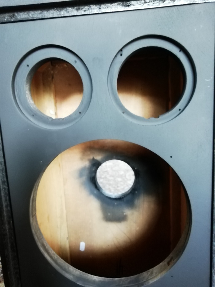

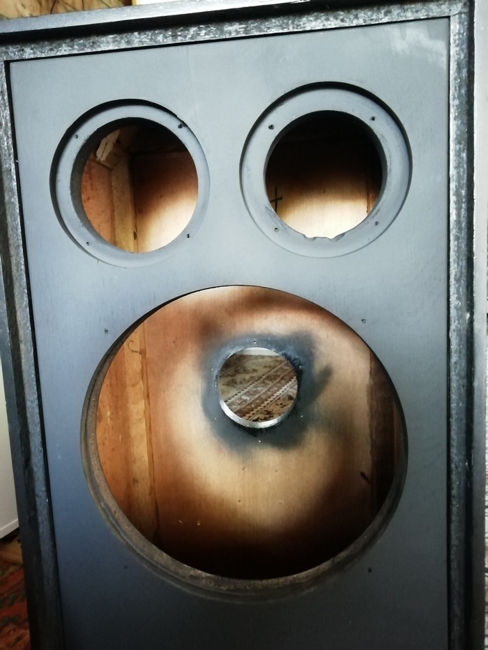

Хотел сделать полный аналог предыдущих АС но маленько не срослось. На "старой" АС, центра СЧ/ВЧ располагались на расстоянии от верхнего края 90,0 мм и от краёв 95,0 мм. НЧ от нижнего края 320,0 мм.
У данных АС от верхнего края отступил столько же - 90,0 мм. Между внутренними краями диаметров корзины и фланца оставил 20,0.
Центр НЧ динамика расположен на высоте 310,0 мм от нижнего края наружной панели. Вероятно завтра, постараюсь отверстия вырезать (фрезер привез на дачу) и приклеить панели друг к другу.

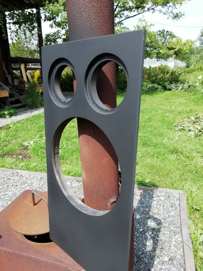

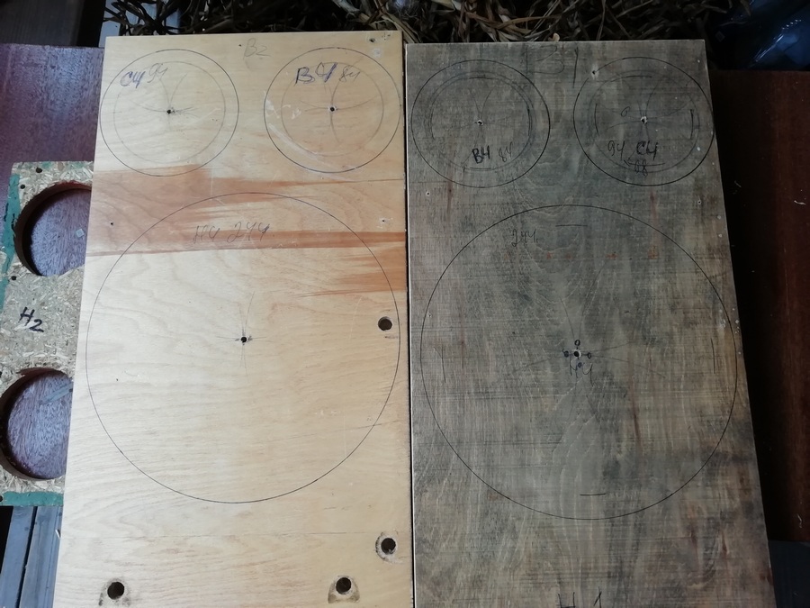

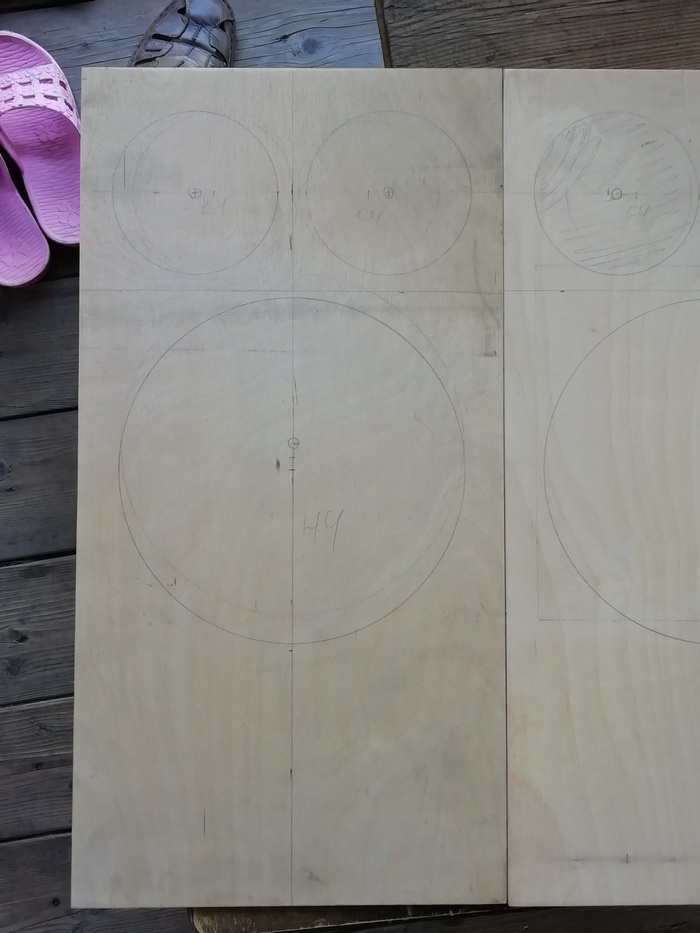

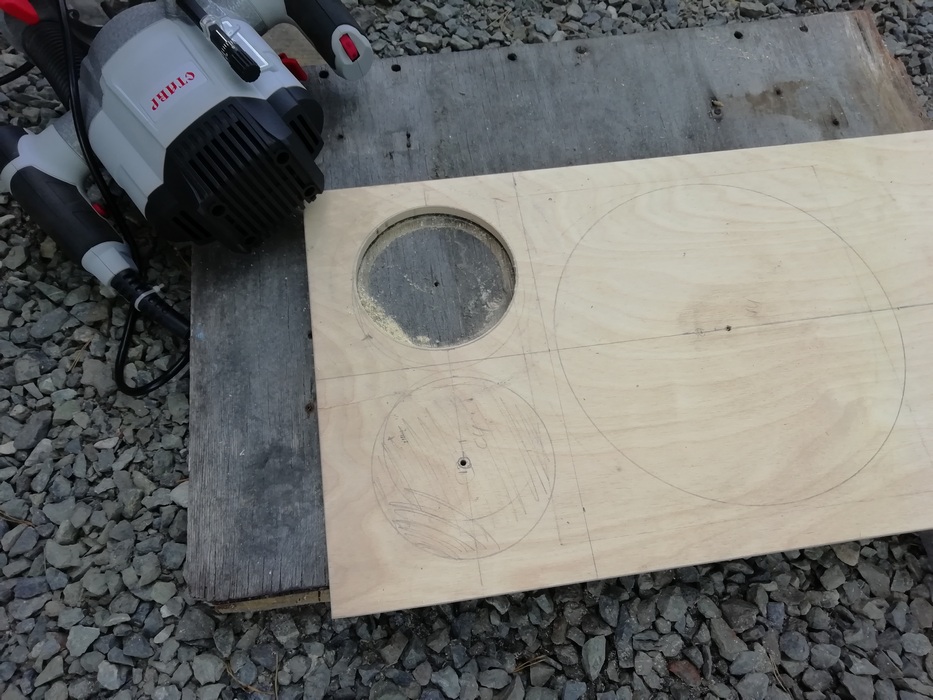

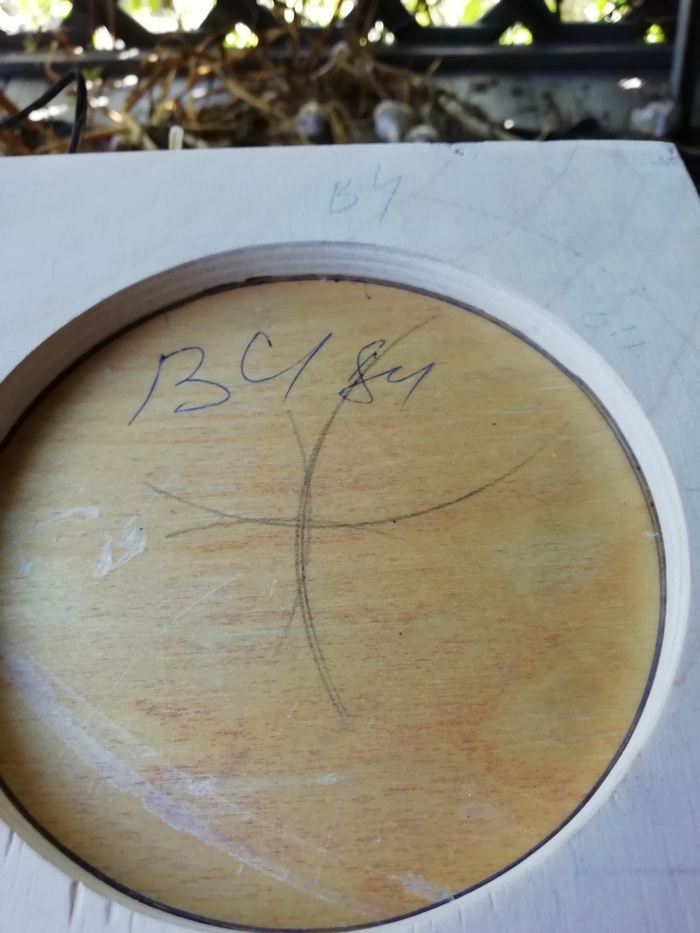

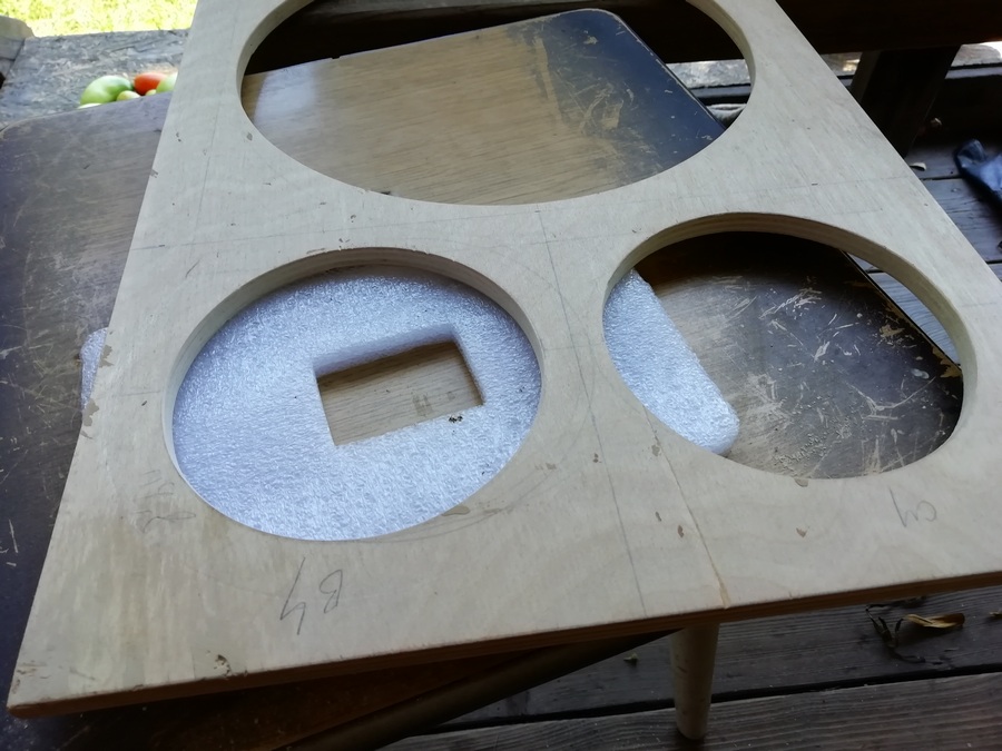

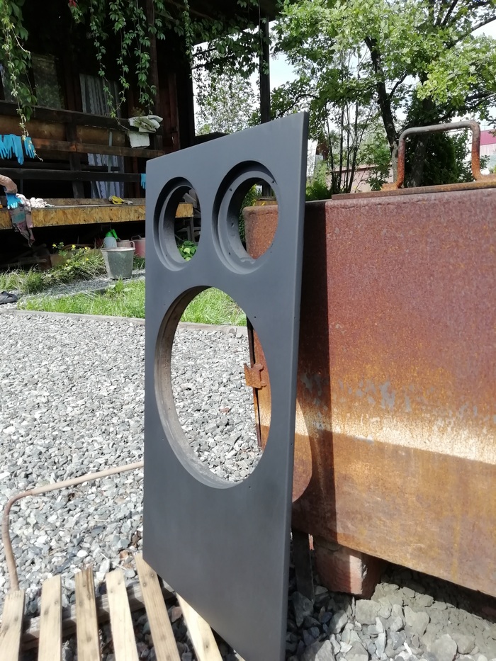

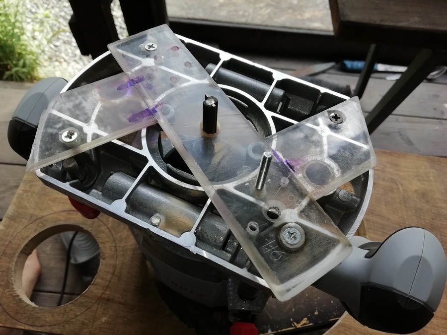

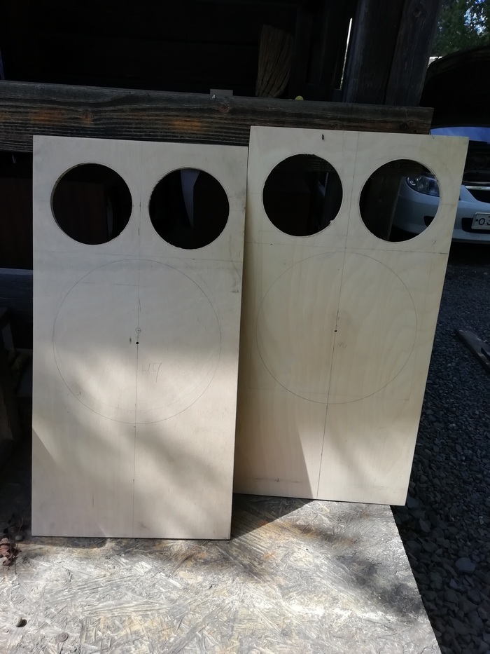

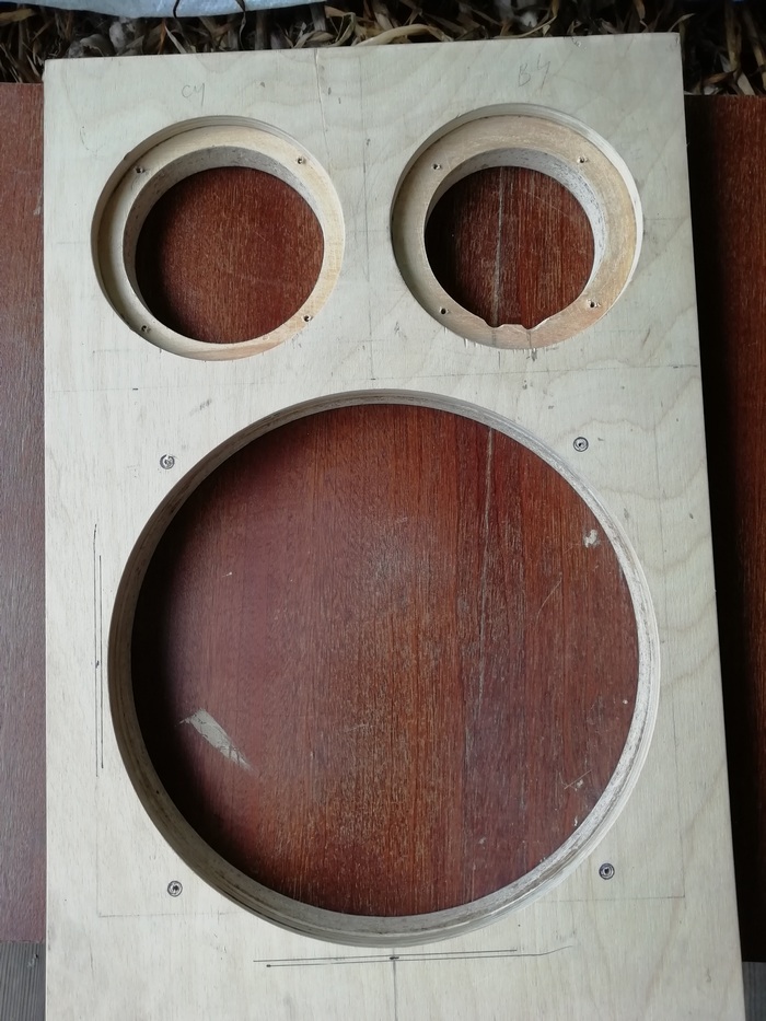

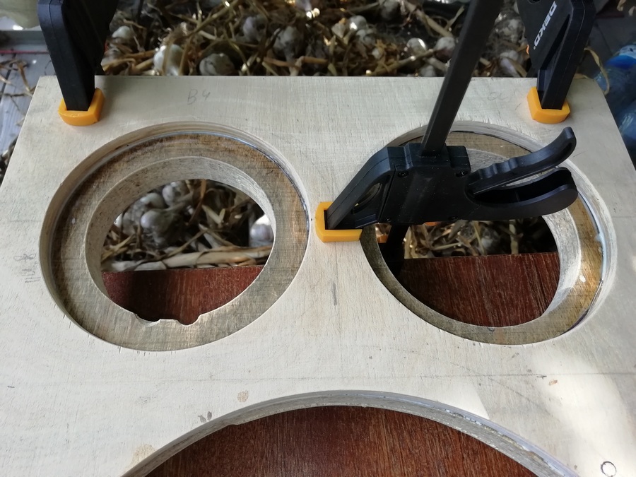

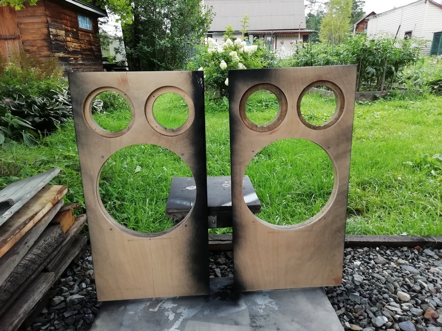

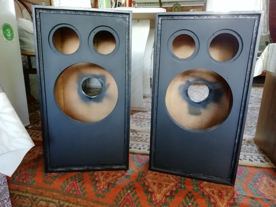

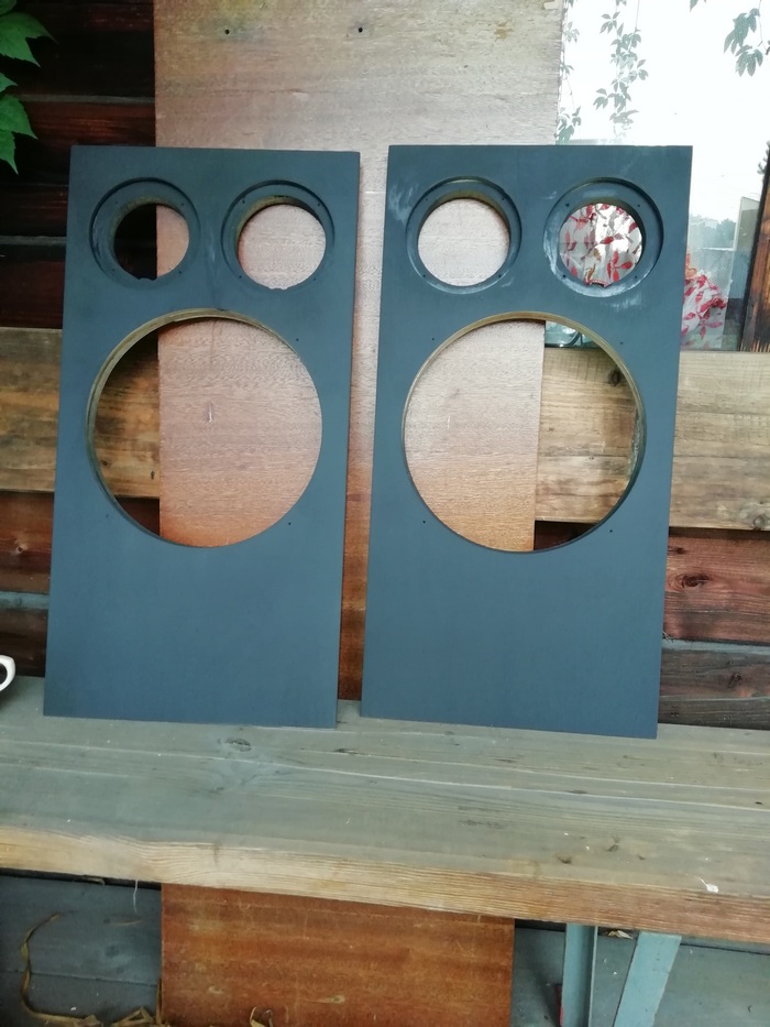

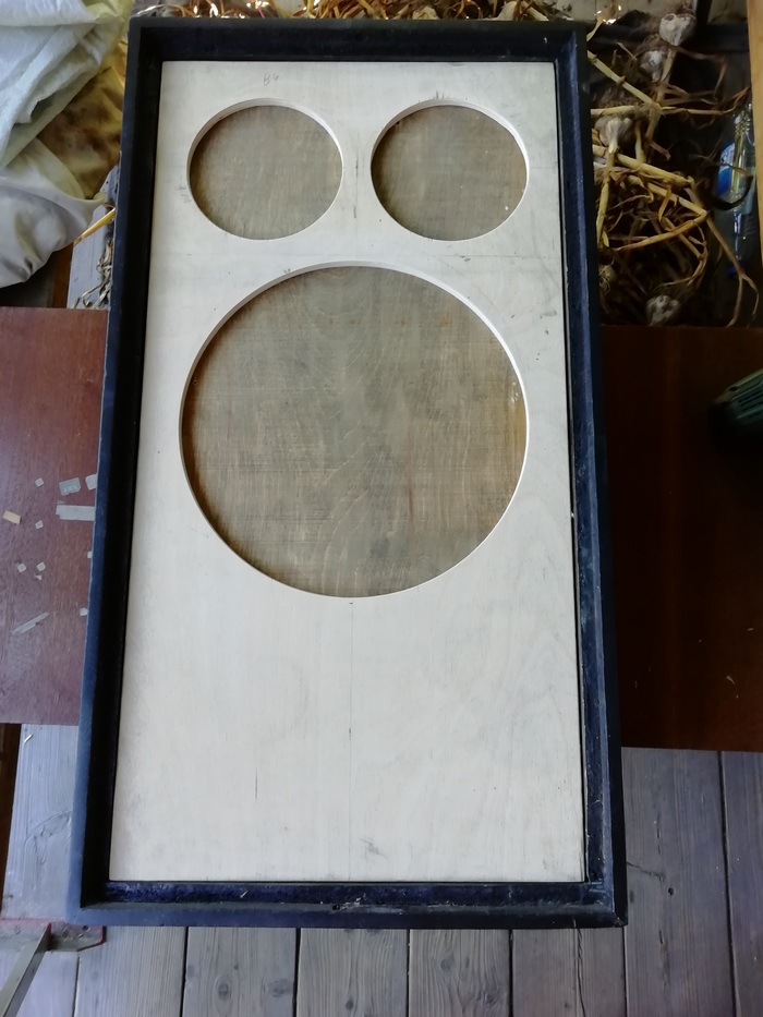

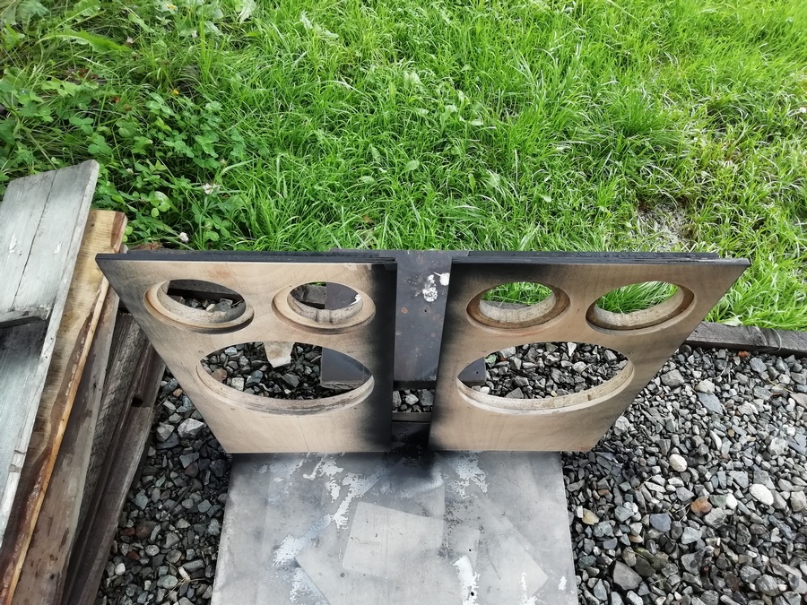

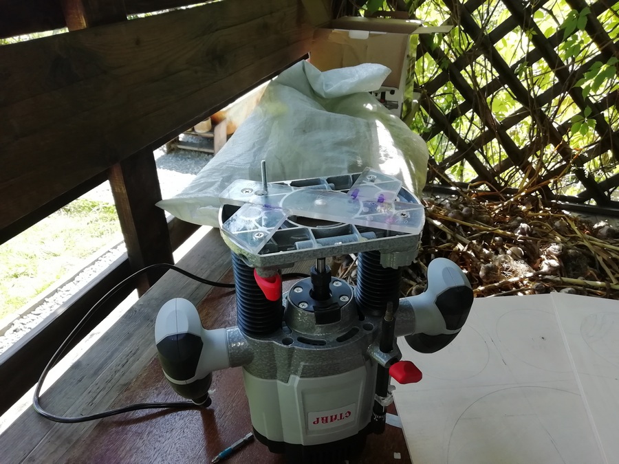

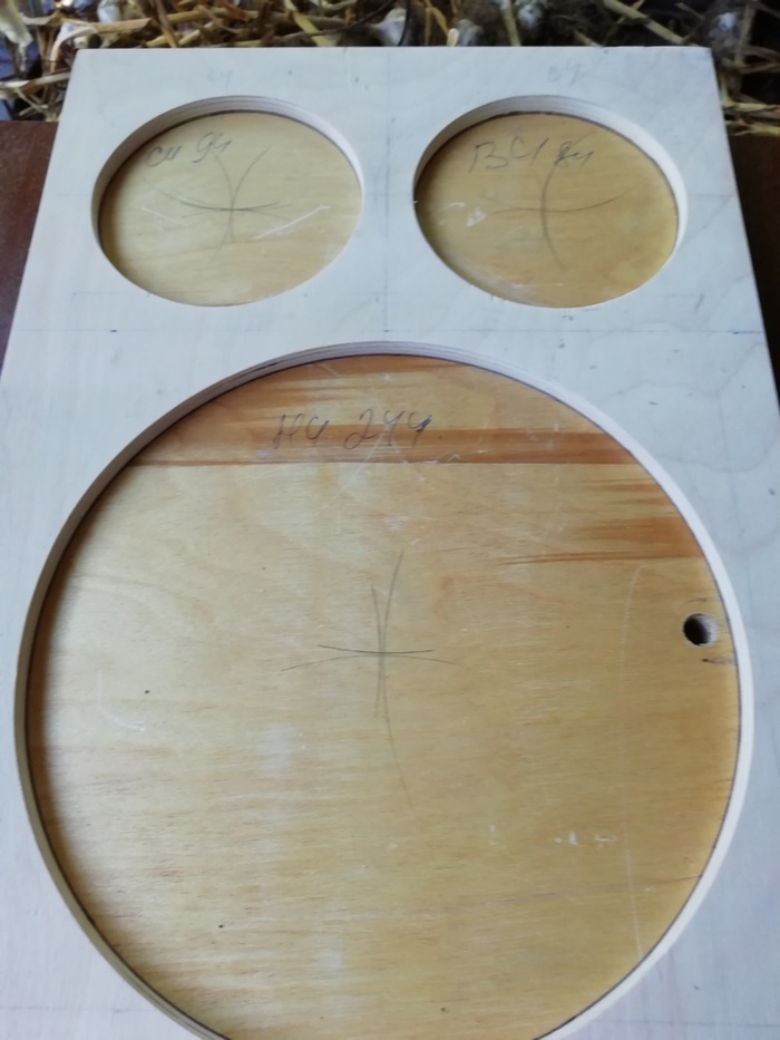

Отверстия вырезал просверлив установочные отверстия для фрезера
Верхние как и говорил ранее, оба 116 мм диаметром
Нижнее 244 мм.

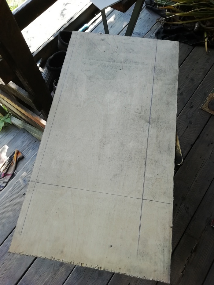

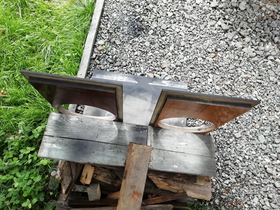

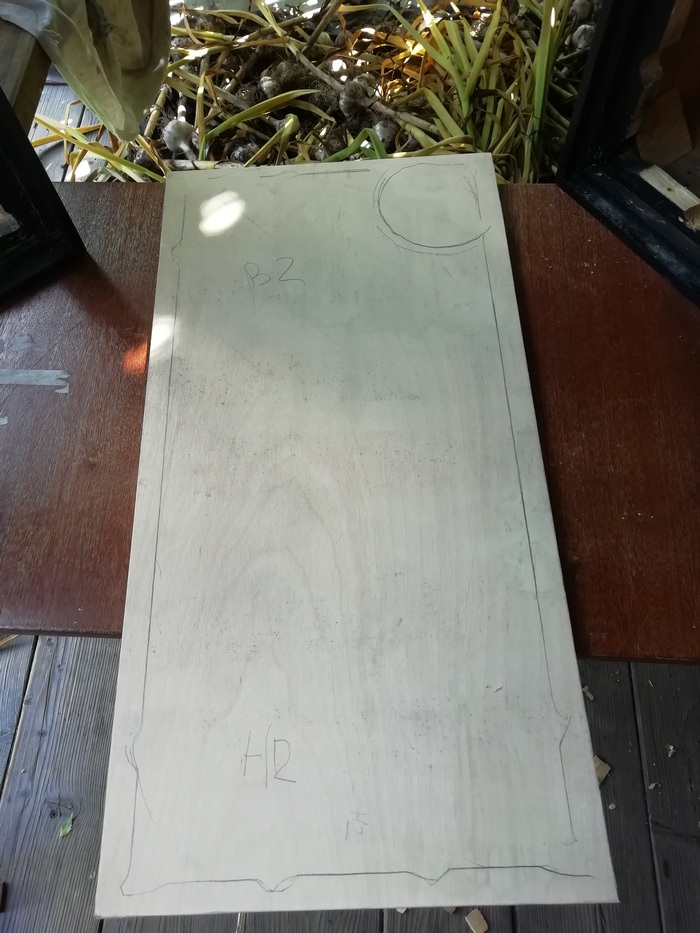

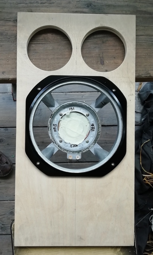

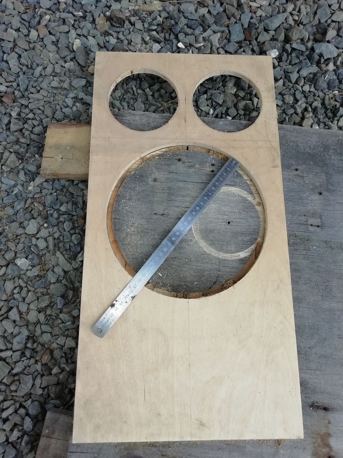

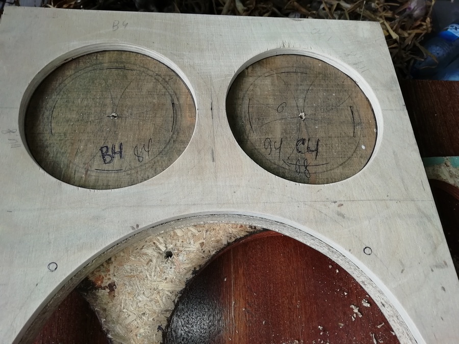

Сегодня - кровь из носа нужно сделать внутреннюю часть фронтальной панели.
Со всеми обязанностями по огороду только и удалось более точно подогнать отверстия в наружной части фронтальной панели под СЧ/ВЧ динамики
Да по линейке отверстие под НЧ. Сегодня возьму с собой корзину НЧ динамика и проверю на совпадение.

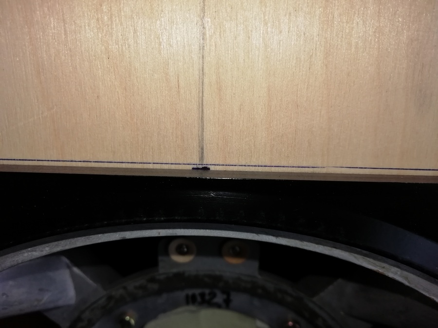

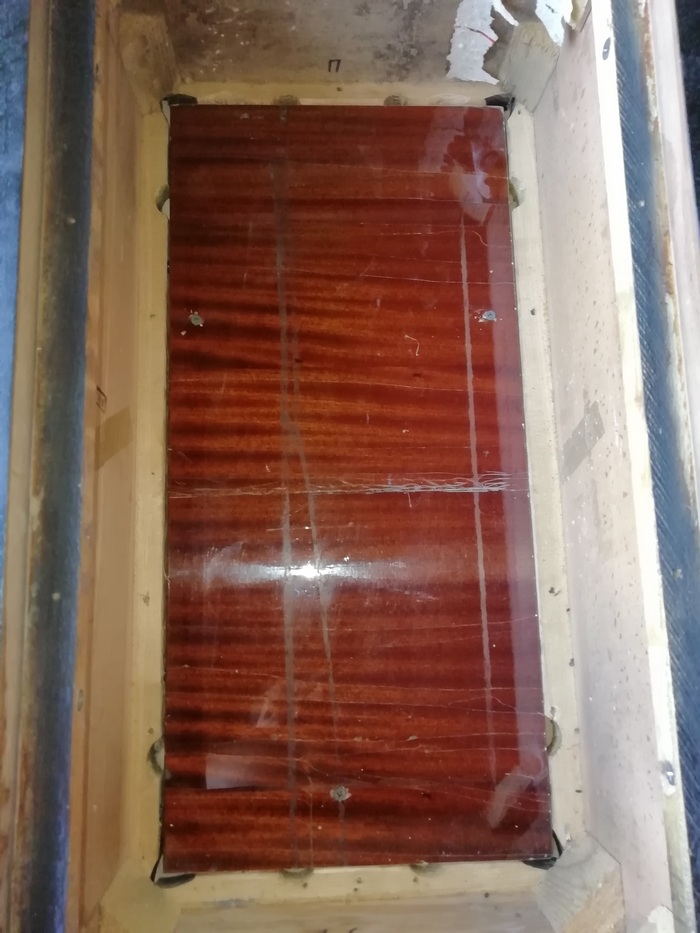

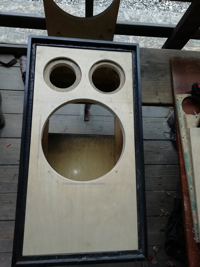

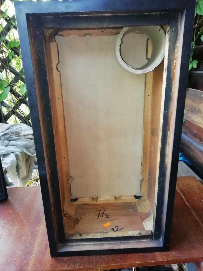

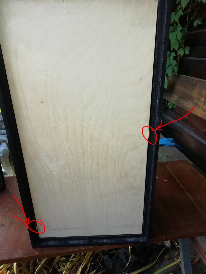

ВчЁра снова выставил панель в корпусе по спичкам
Более ярко отметил внутреннюю часть реек и выставив уже по ним внутреннюю панель, прикрутил её к наружной короткими саморезами
Глянул как с морды и в корпусе
Абгемахтно.
Со второй точно так же
Установочное совпадение в пределах нормы у обеих панелей по корпусу АС

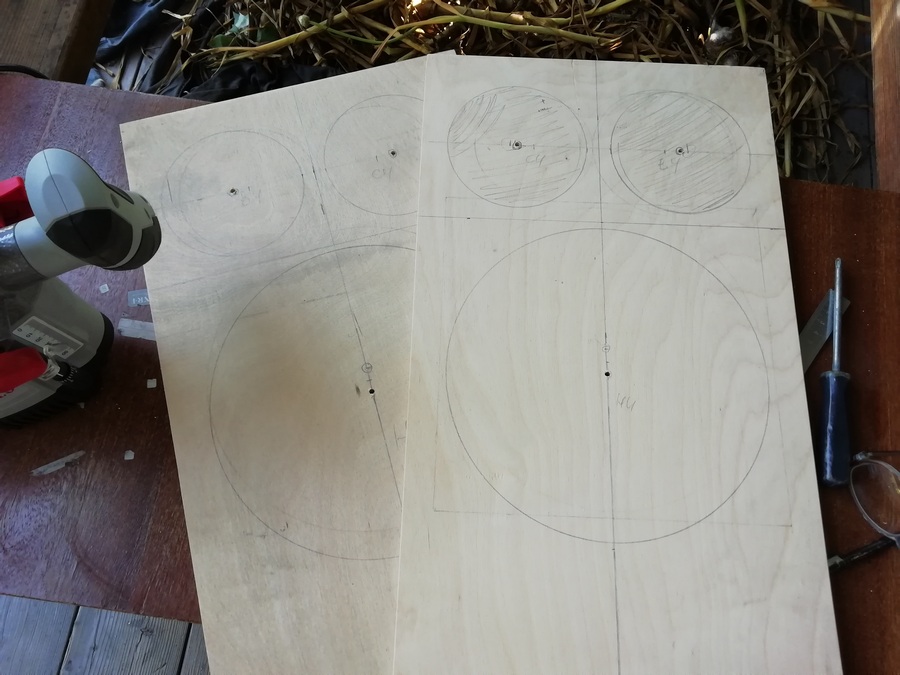

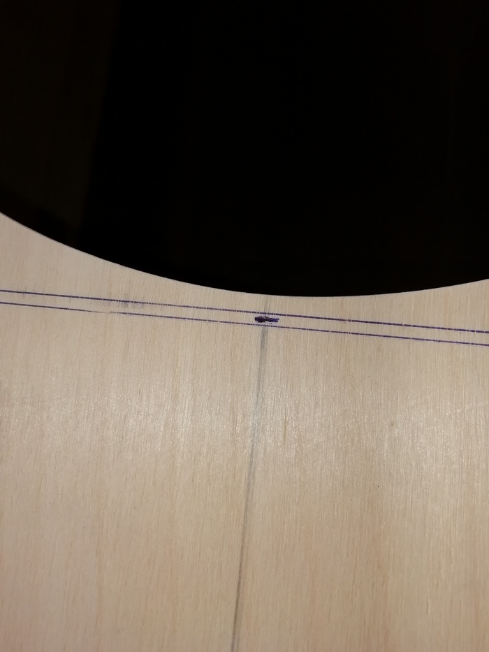

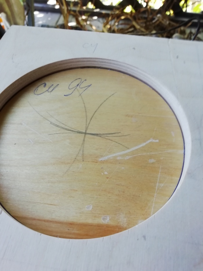

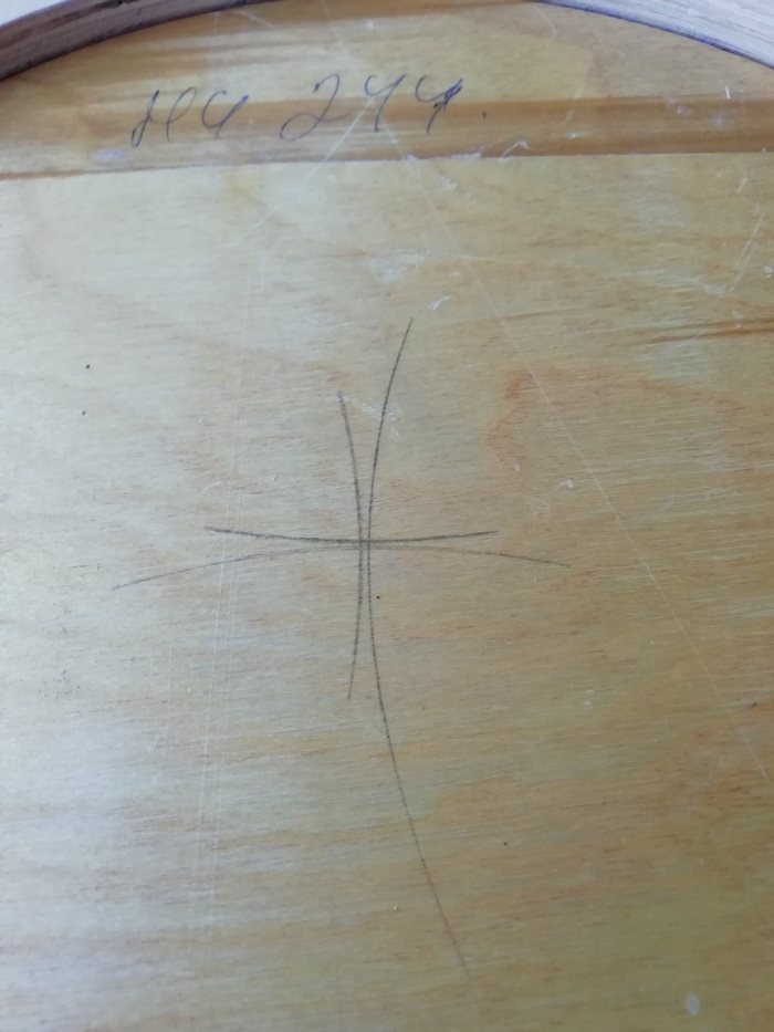

Разметка центральных отверстий под ось фрезера
IMG_20240803_171523.jpg IMG_20240803_171526.jpg IMG_20240803_171529.jpg IMG_20240803_171531.jpg
Ярко обозначил границы отверстий наружной панели. Ну как бы для ориентира. Во внутренней панели отверстие под МС ВЧ головки 84...86 мм. СЧ головки 94 мм (внутренний диаметр полки корзины). НЧ головки такое же как в наружной части панели, 244 мм.
Пока не решил чем вырезать отверстия. Или фрезером (если куплю такую же фрезу. Старая слегка затупилась)), или электролобзиком.

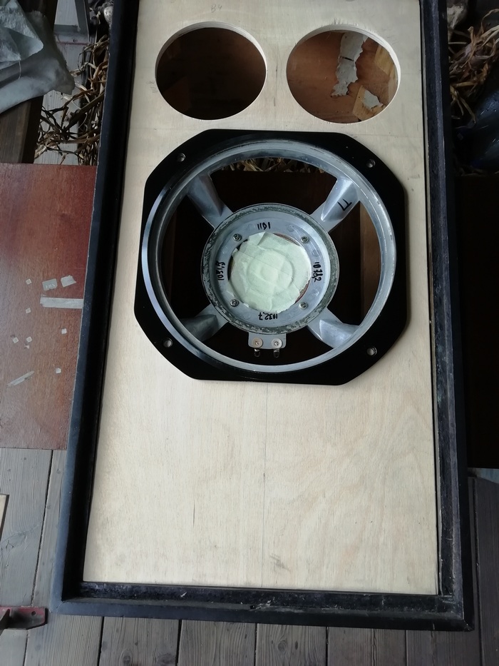

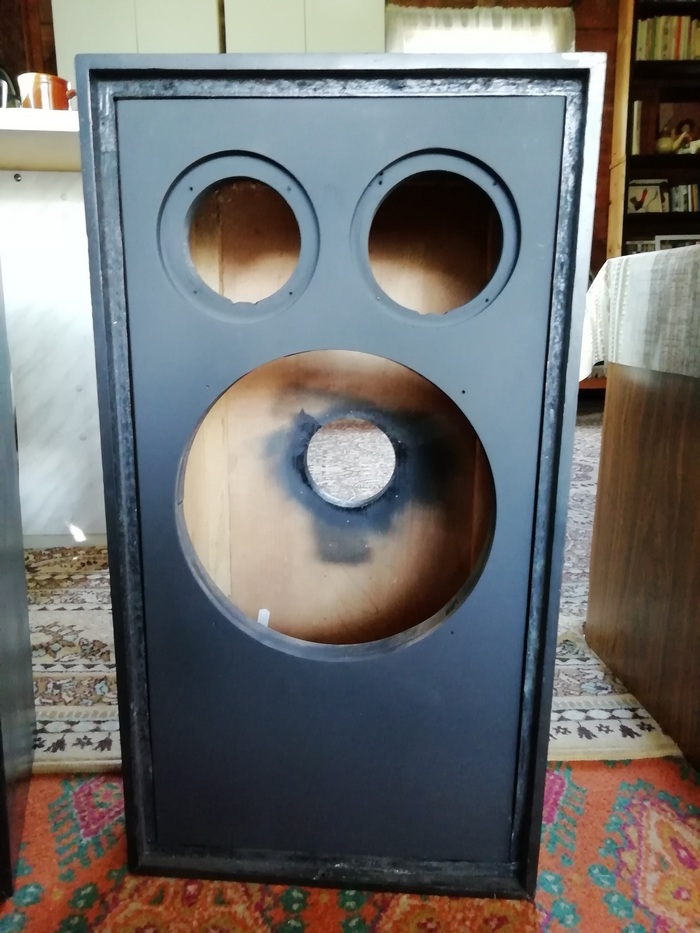

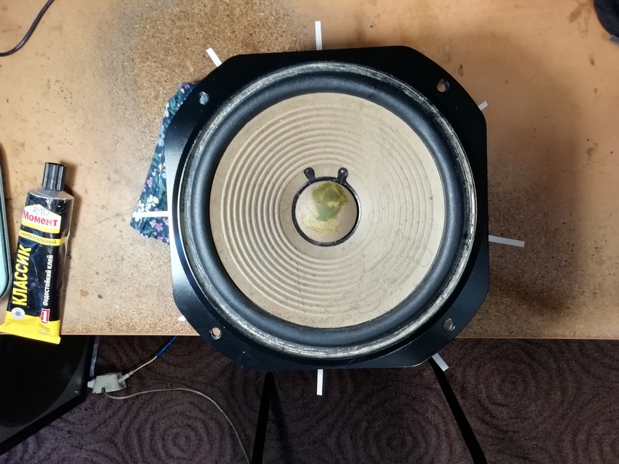

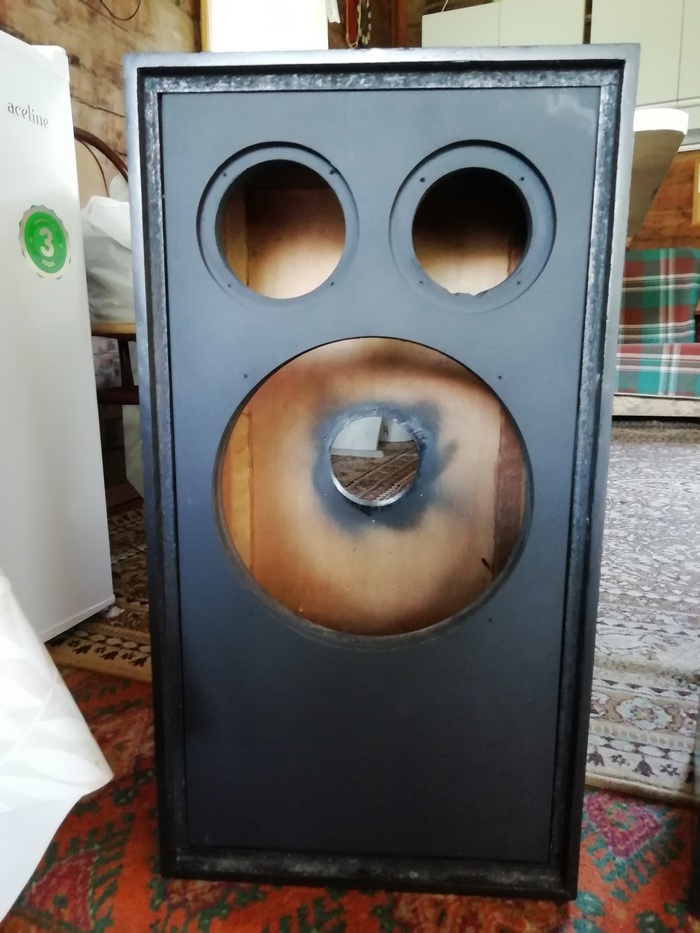

Примерил корзину НЧ по отверстию - всё чётко!
Завтра вырезать отверстия во внутренней панели.

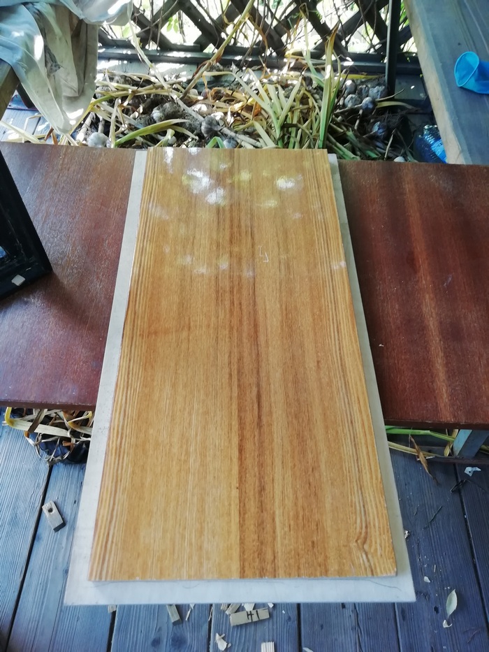

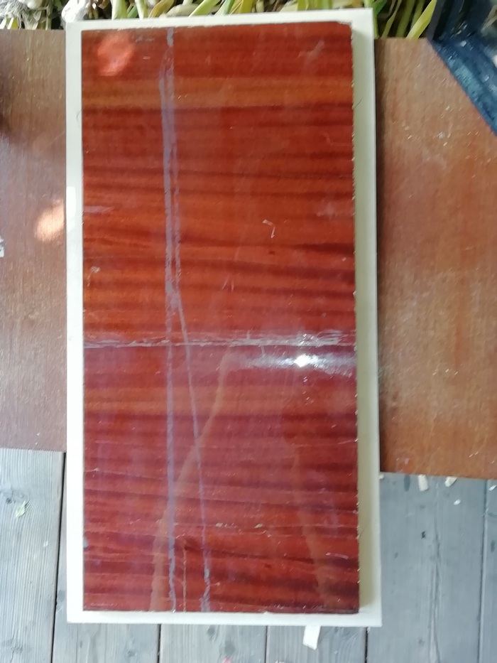

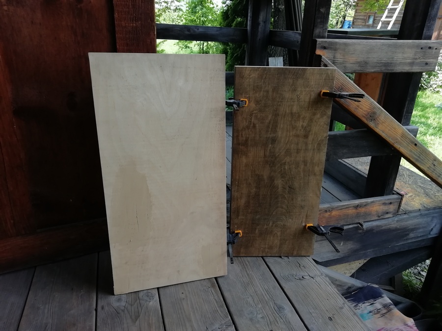

Игорь, найди старые фломастеры светло коричневые,....................................
Мысль здравая!
Купил сегодня тёмно-жёлтый маркер и совет подтверждается. Буду искать фломастер.
Маркер. Слишком тёмный и яркий.

Можно спиртовую выжимку делать, я так делал с корой дуба, альховые серёжки, табак от сигарет, красят, не линяют, не выгорают.
Предварительно окрас пробовать на ватмане )

Можно спиртовую выжимку делать, я так делал с корой дуба, альховые серёжки, табак от сигарет, красят не линяют не выгорают.

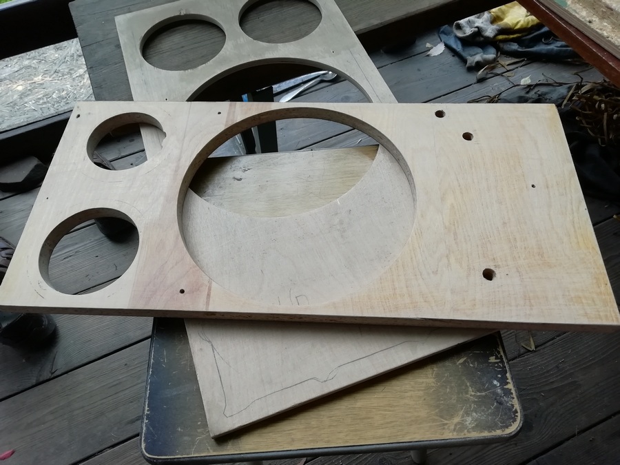

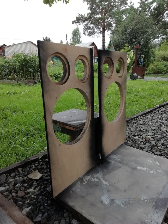

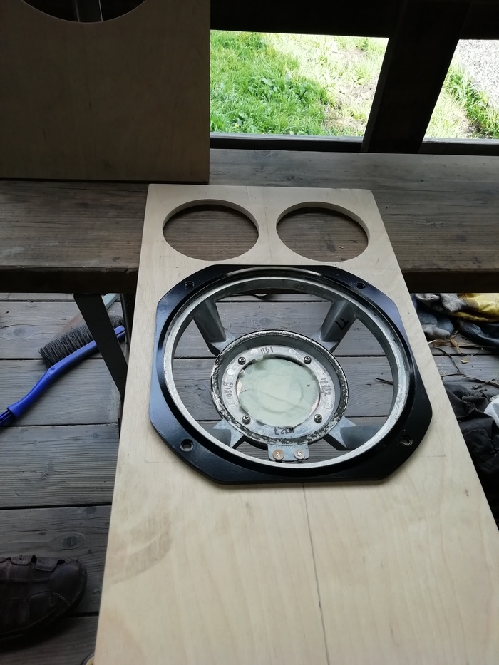

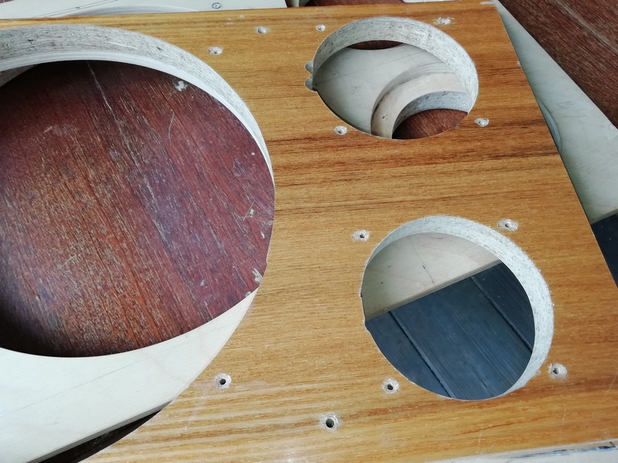

Удалось сделать это только вчера.

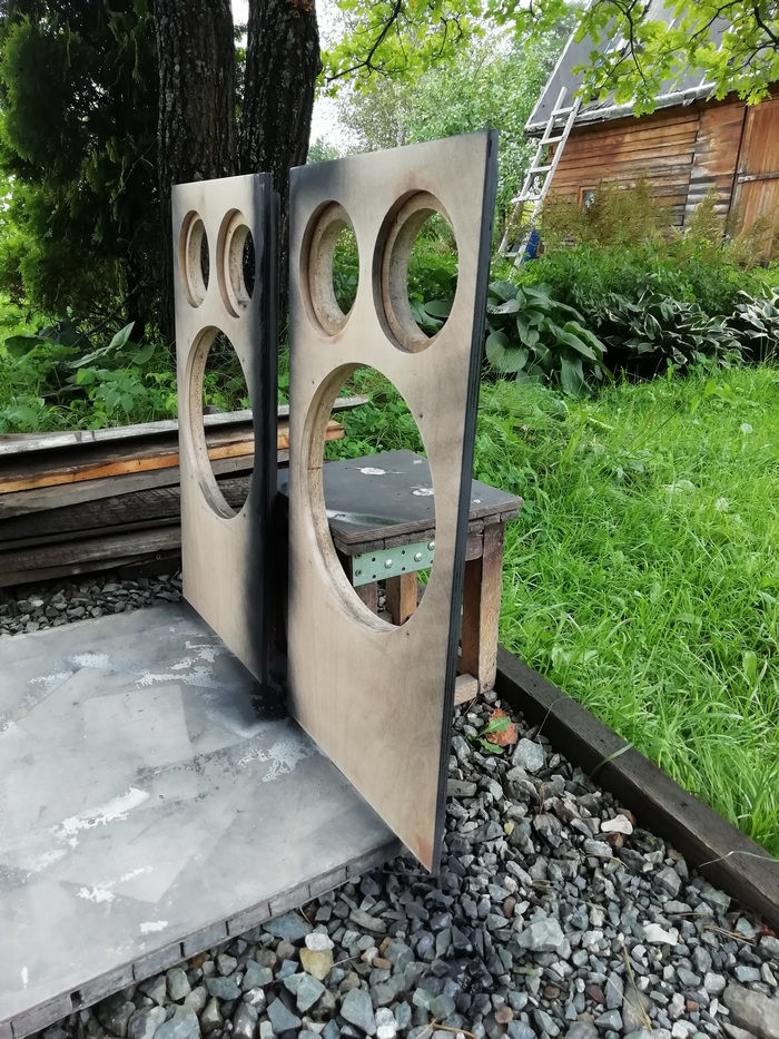

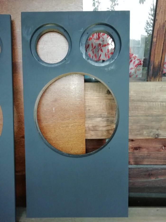

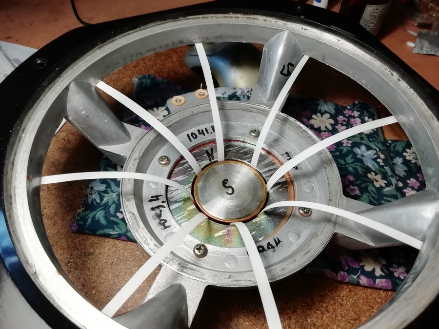

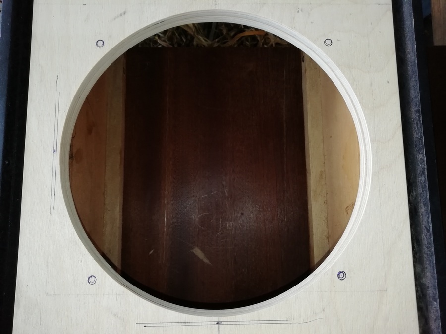

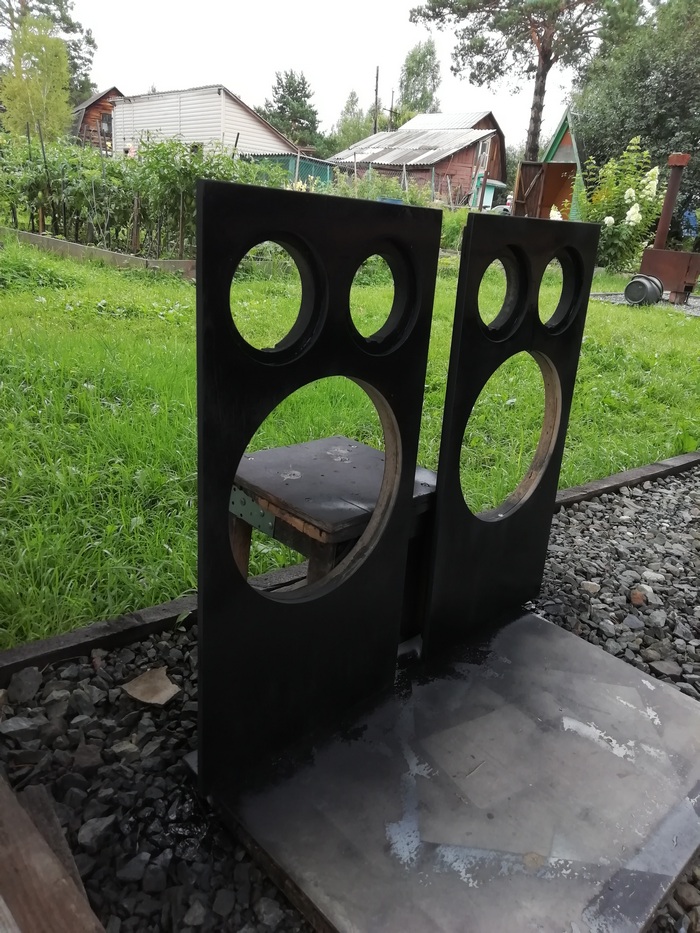

Уложил наружные панели в корпуса и корзиной НЧ динамика
поёрзал вверх/вниз и влево/вправо, и сделал метки
По которым выставив корзину НЧ динамика
Разметил будущие отверстия под болты крепления.
Просверлил отверстия
для установки фрезера

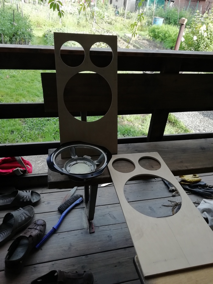

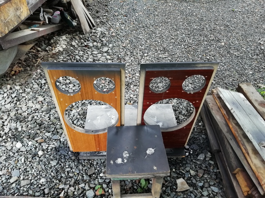

Отверстия во внутренних панелях вырезал

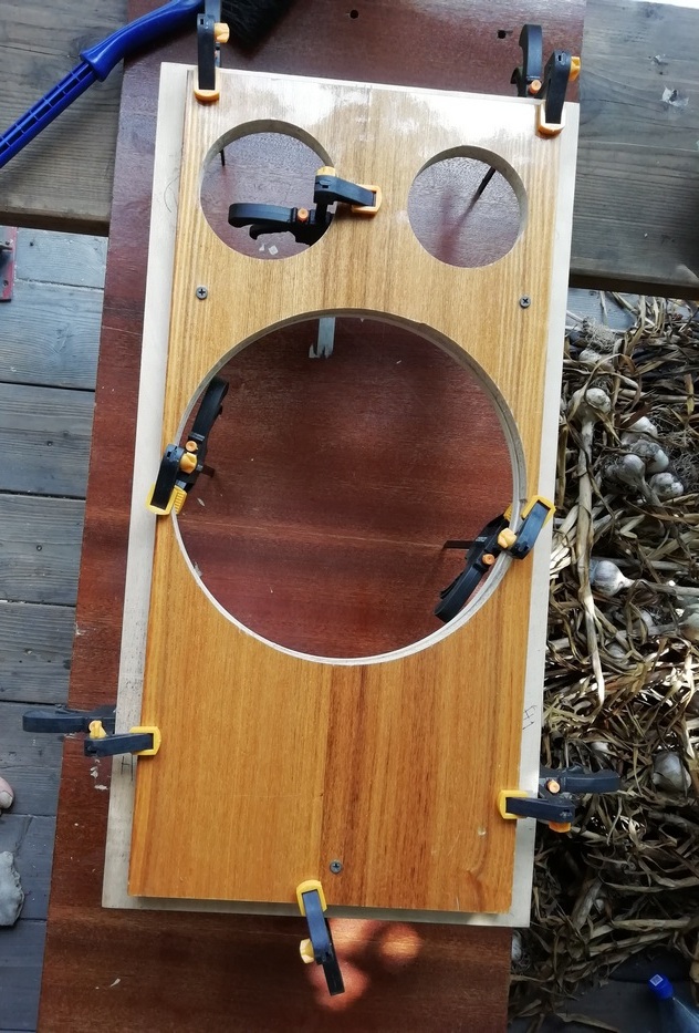

Скрепив панели всё теми же саморезами, проверил совпадение отверстий и укладку динамиков на свои места.
IMG_20240806_143917.jpg IMG_20240806_143922.jpg IMG_20240806_144004.jpg IMG_20240806_150252.jpg
С внутренней стороны тоже всё нормально

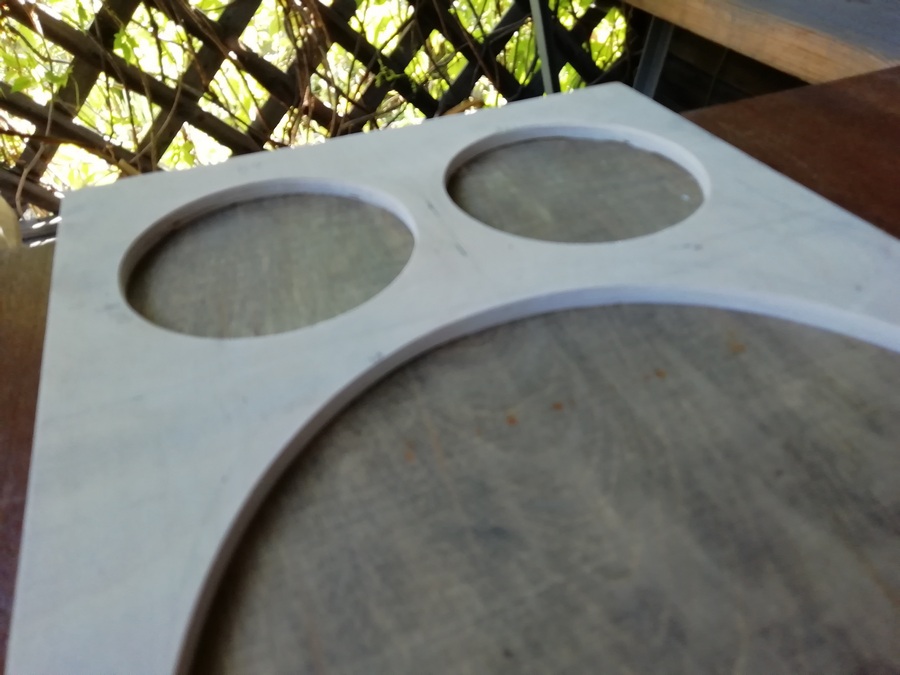

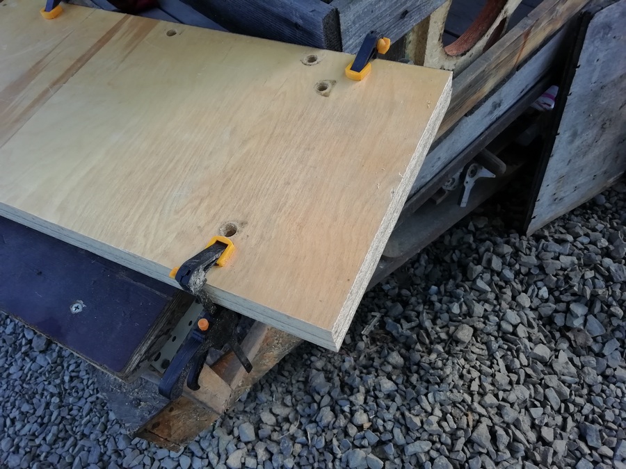

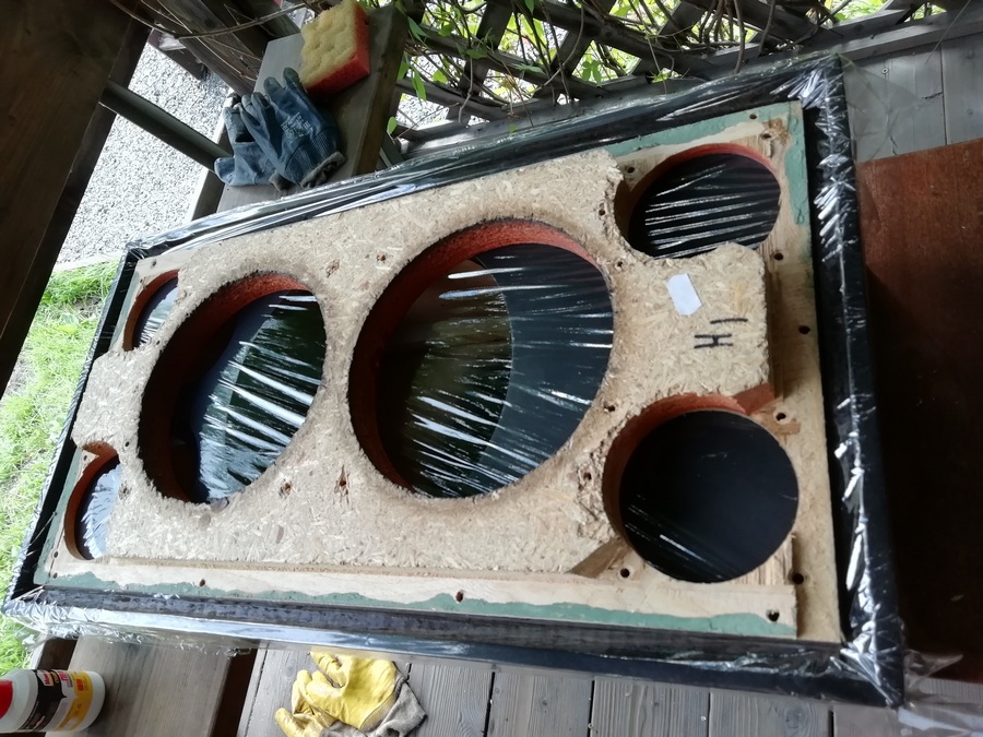

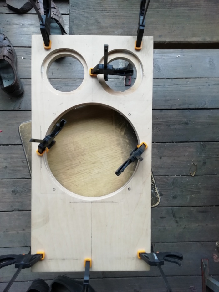

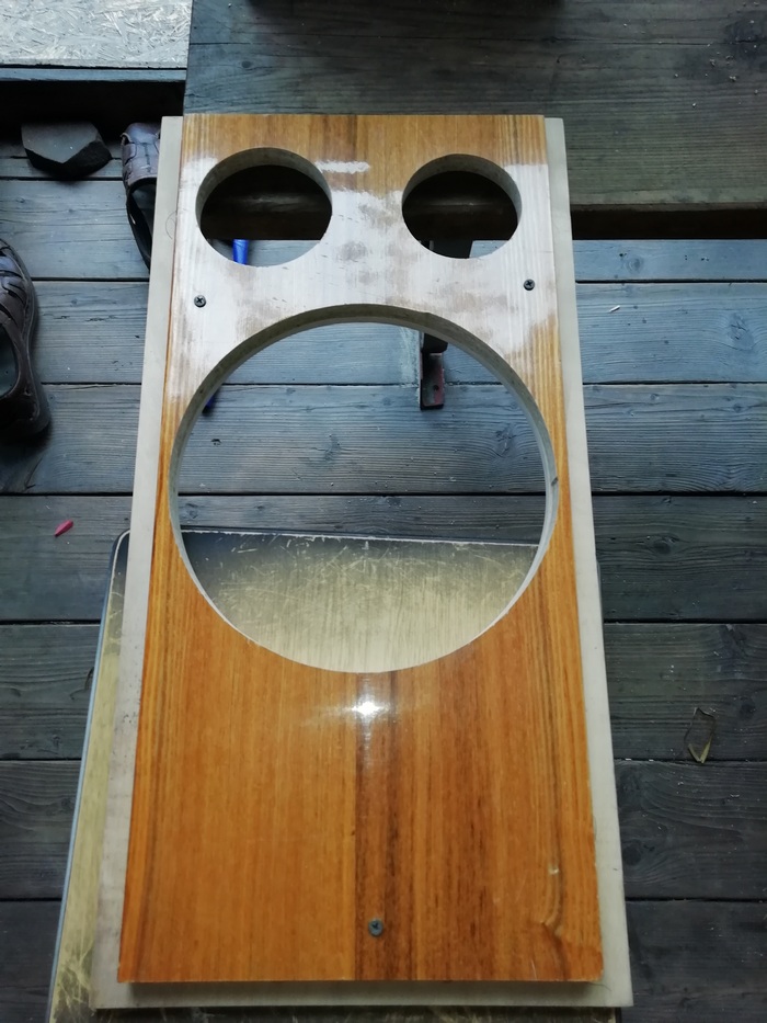

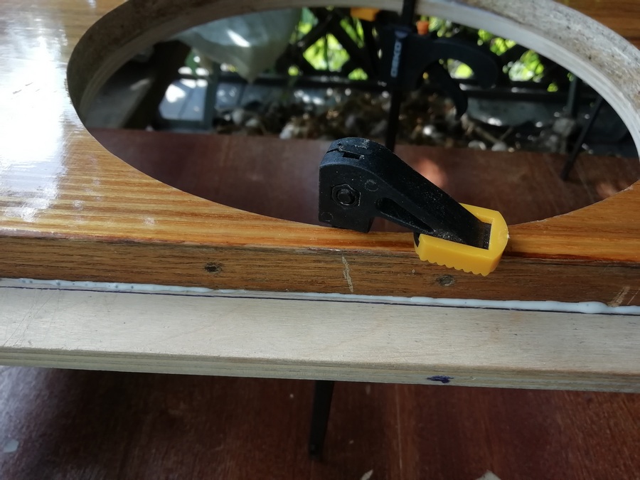

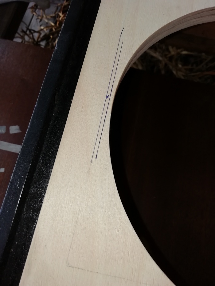

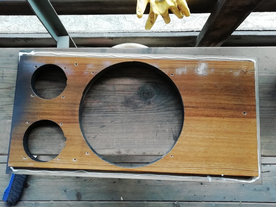

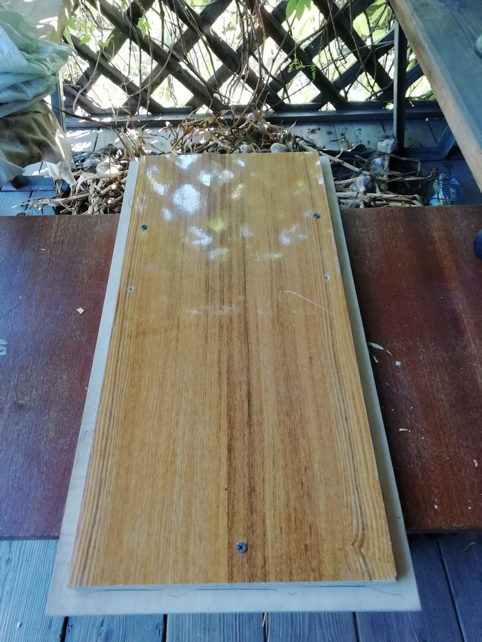

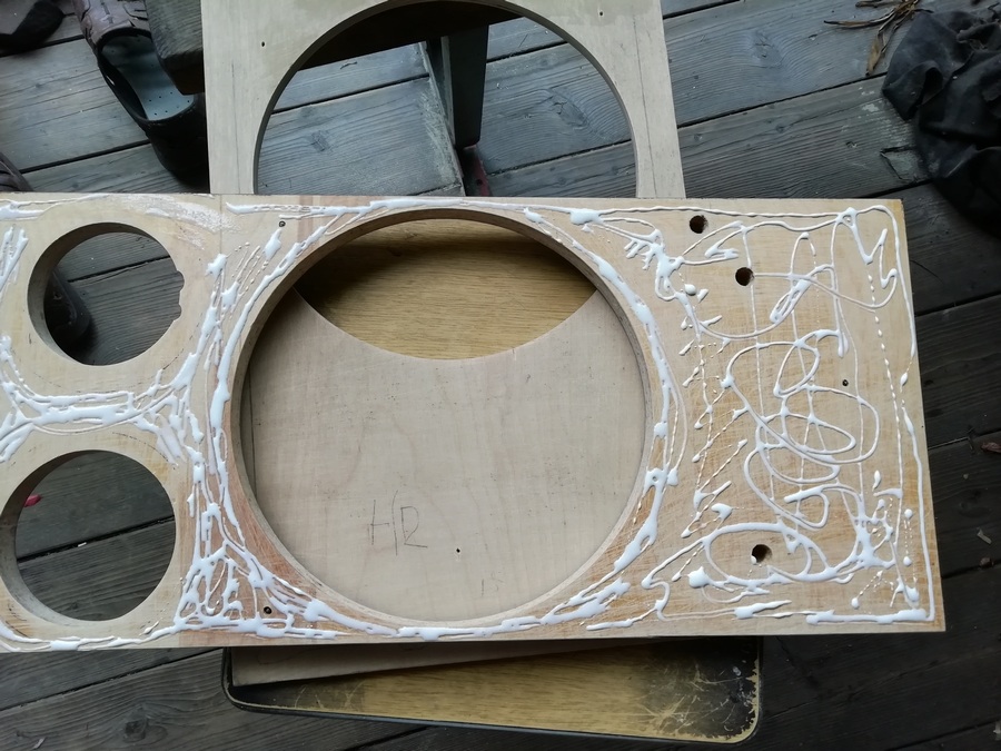

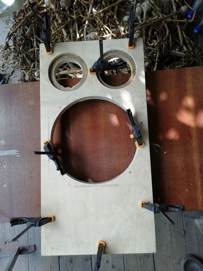

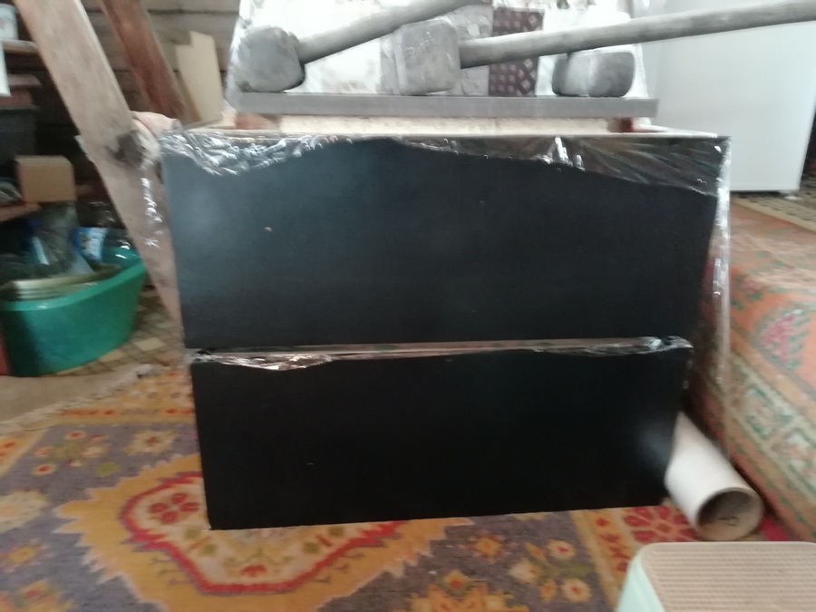

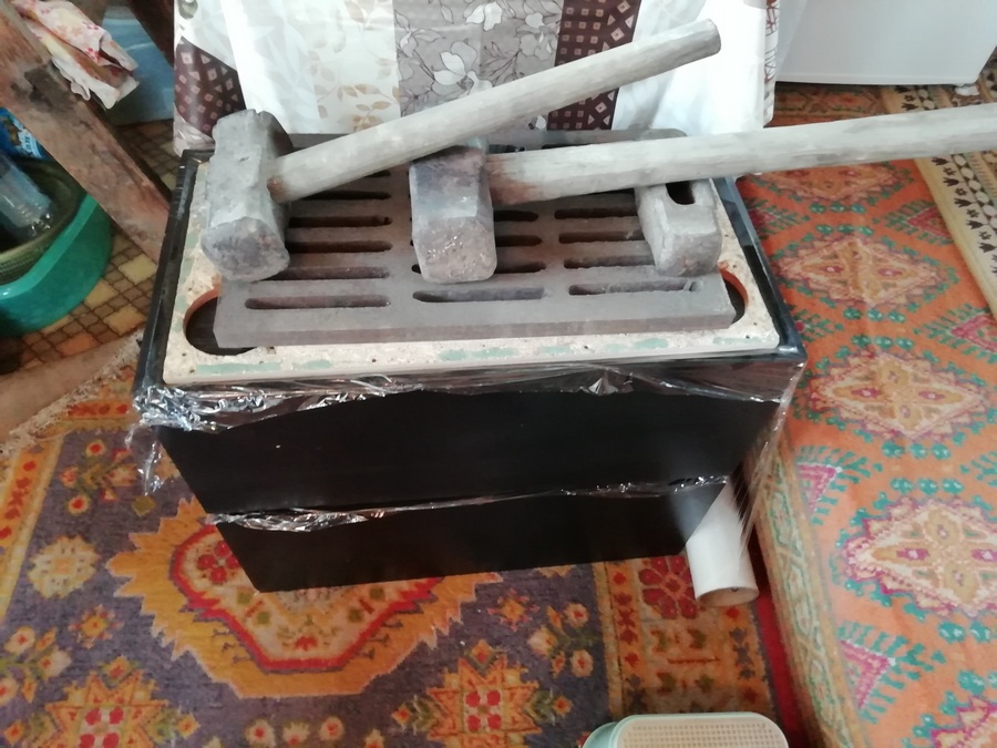

Обе стороны склеиваемых панелей обработал наждачкой
Нанёс клей ПВА
И предварительно стянув тремя (ранее применяемыми) саморезами
Стянул панели струбцинками. После установки двух первых струбцин, саморезы ослабил. После установки всех восьми струбцинок, саморезы подтянул.
Сегодня буду собирать вторую панель.
Нанёс клей ПВА
Посмотреть вложение 106435 Посмотреть вложение 106436

Мысли в слух.
Я бы сначала склеил, а потом фрезеровал по одному сквозному отверстию по центрам.
И так же в сборе подгонял бы внутреннюю часть фрезером с упором во внешнюю.
6,775
9,168
307
На первой АС в этой теме, я так и делал. Там два листа фанеры по 12,0 мм склеены, а уж затем всё остальное. Здесь решил не заморачиваться. Наружный лист всего 8,0 мм. Поэтому сквозные отверстия под фланцы СЧ/ВЧ в наружной и под МС СЧ/ВЧ во внутренней.
Есть возможность углУбить СЧ/ВЧ относительно НЧ. Она-то снаружи крепится.

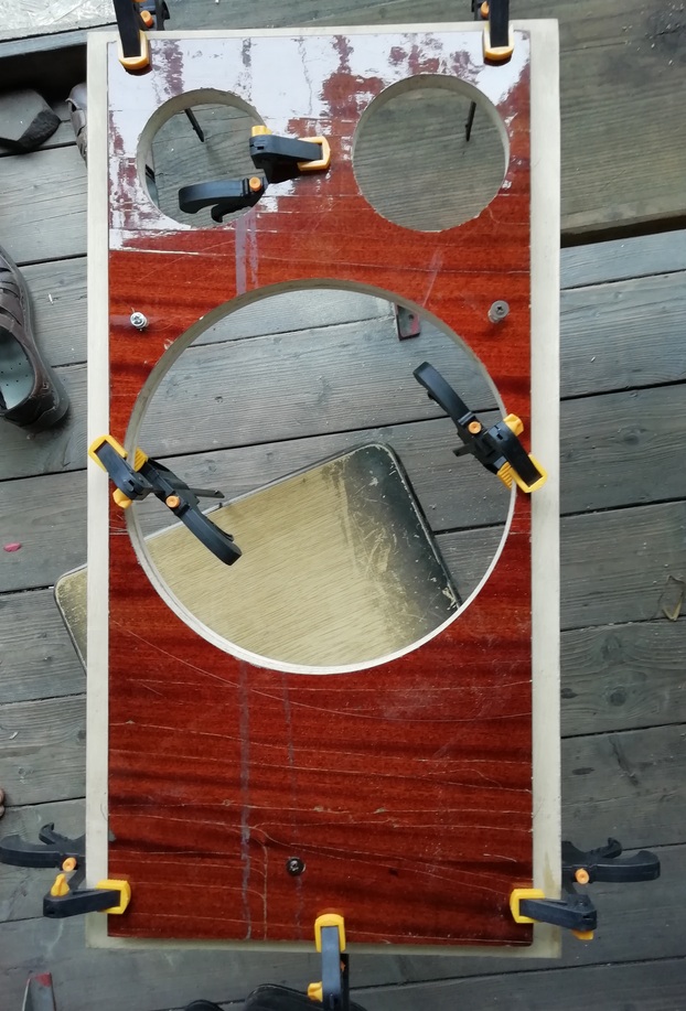

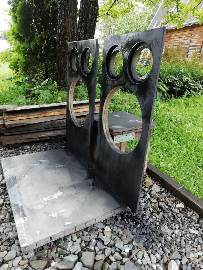

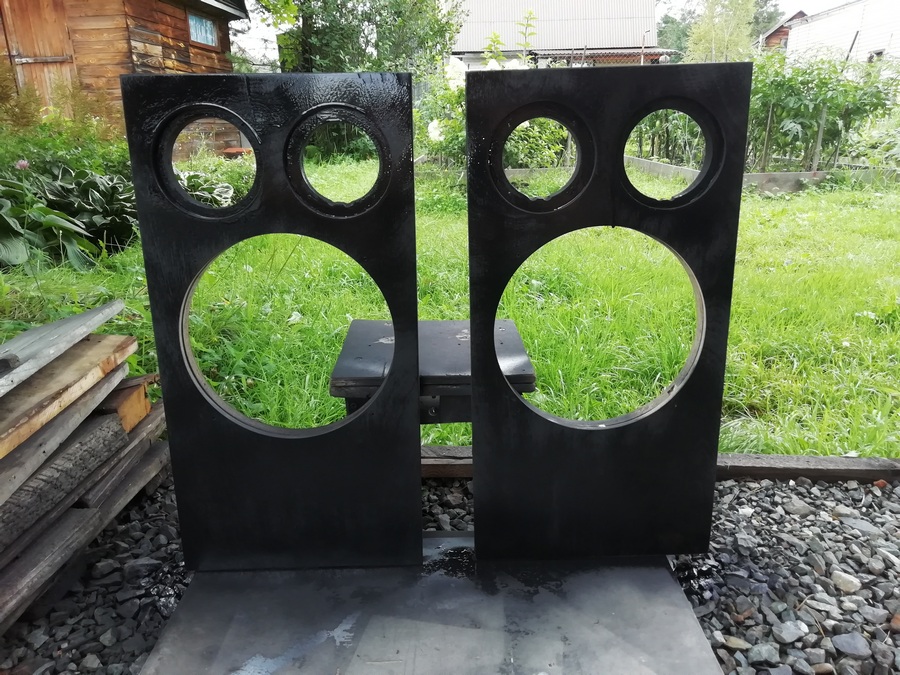

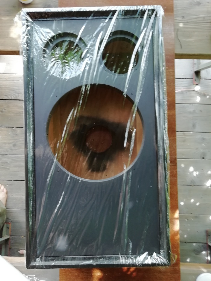

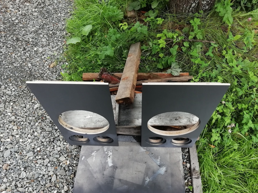

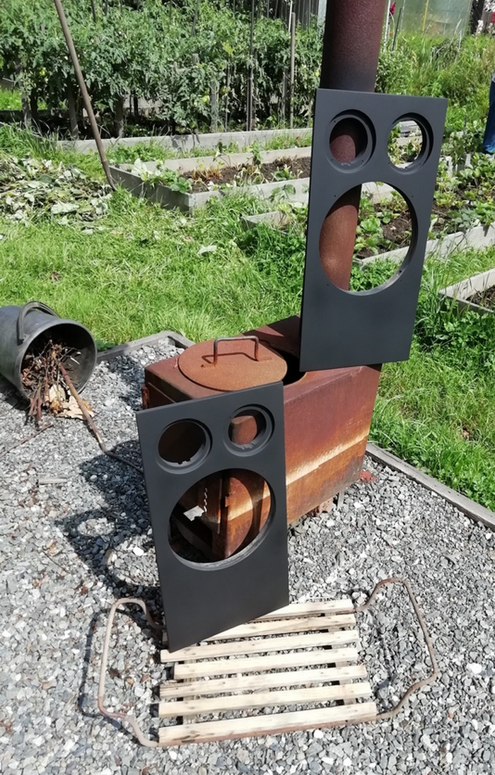

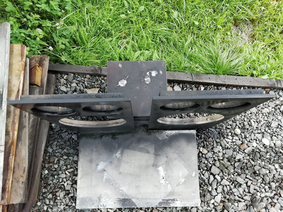

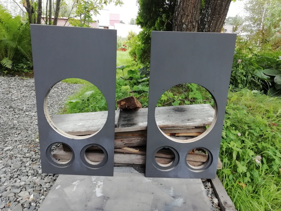

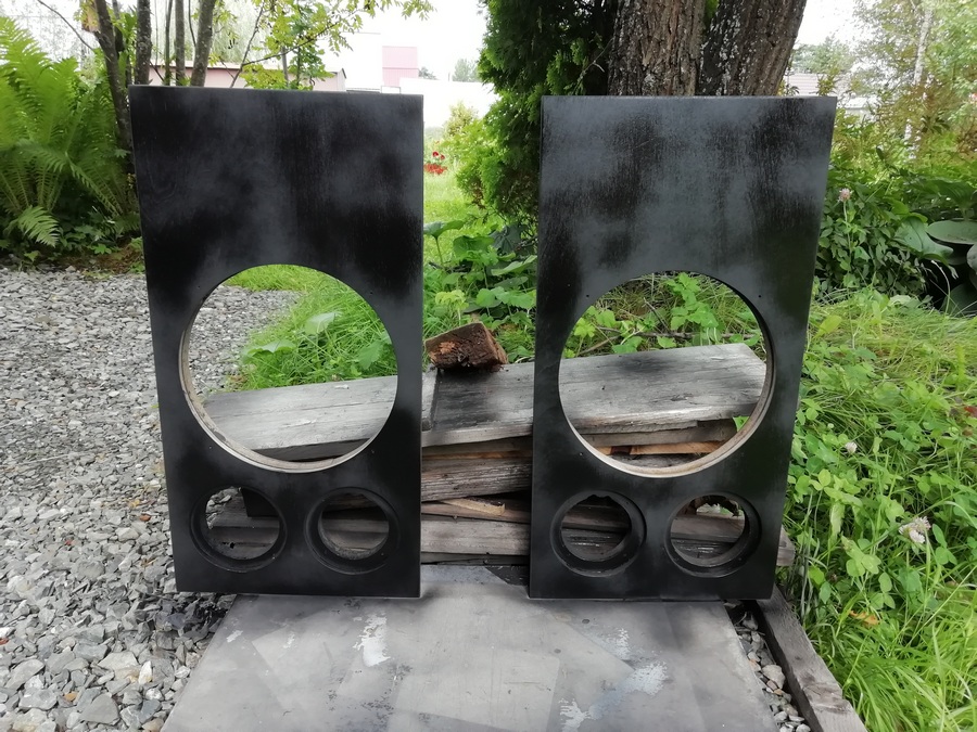

С самого утра собрал вторую фронтальную панель
IMG_20240807_130524.jpg IMG_20240807_130530.jpg IMG_20240807_130608.jpg IMG_20240807_130614.jpg
Трёх часов на солнышке хватило, что бы насмерть и навсегда! Потом начался дождик.
Затем незначительная подгонка посадки СЧ/ВЧ и разметка отверстий под крепёж. Отверстия располагал по линейке угольника. Его толстая, опорная, алюминиевая часть укладывалась на одну из боковин, а уже отверстия динамиков выставлялись по линейке. Проверялось положение отверстий как по горизонтали
так и по вертикали
После этого делались метки по центру отверстий.
Та же ситуация и с ВЧ головкой
На НЧ уже размечены
Первые отверстия для всех динамиков сверлил на 2,0 мм. Ставил угольник толстой алюминиевой частью на плоскость панели. На шуруповёрте нанёс полосу чёрным маркером точно по середине его тела и с опорой на линейку угольника телом шуруповёрта задавал вертикаль положения как относительно линейки, так и относительно нанесённой полосы на шуруповёрт.
С достаточной точностью относительно вертикали, отверстия для всех динамиков были просверлены на обеих панелях. Затем уже сверлом на 2,8 были расширены просверленные.
С обратной стороны сделаны небольшие фаски
Для саморезов самое то, это если СЧ/ВЧ крепить на них. Для гаек на шипиках, уже нужны отверстия на 5,2 мм. НЧ будет крепиться на них. У саморезов и болтов Мх4 головки круглые с шестигранным отверстием под ключ 3,0 мм.

Довёл фронтальные панели до ума. Шпатлёвка и шлифование в этом помогли. Покрыл чёрным грунтом сначала грани кроме нижних
IMG_20240809_160152.jpg IMG_20240809_160159.jpg IMG_20240809_160210.jpg IMG_20240809_160216.jpg
А затем от души и сами мордахи
IMG_20240809_160454.jpg IMG_20240809_160508.jpg IMG_20240809_160518.jpg IMG_20240809_160527.jpgIMG_20240809_160538.jpg
Только начали подсыхать, как начал накрапывать дождик. Пришлось с лёгкого ветерка унести на крылечко
Слегка переборщил в верхней части панелей. Это когда закрашивал внутренности приточек. Видно как поблескивает в области СЧ/ВЧ динамиков. Но, с прошедшим временем стало лучше.
Отшлифовать (снять чуток лишнего) все же придётся.
Завтра опять обещают дождик. Попробую выбрать момент и уже краской. Чёрной, матовой.

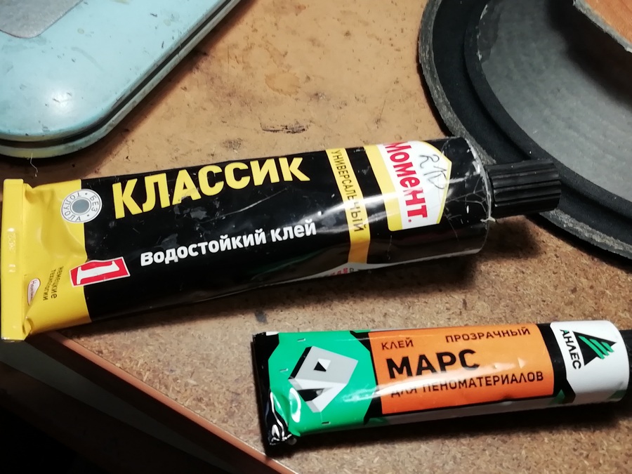

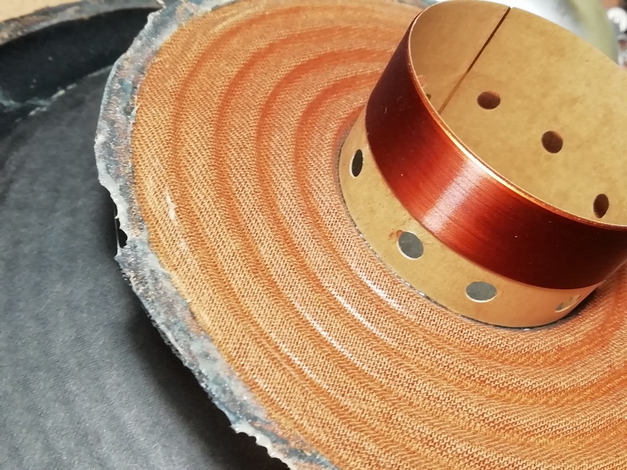

Позавчера собрал динамики.При сборке использовал два клея.
Момент для ЦШ
А Марс для подвеса.

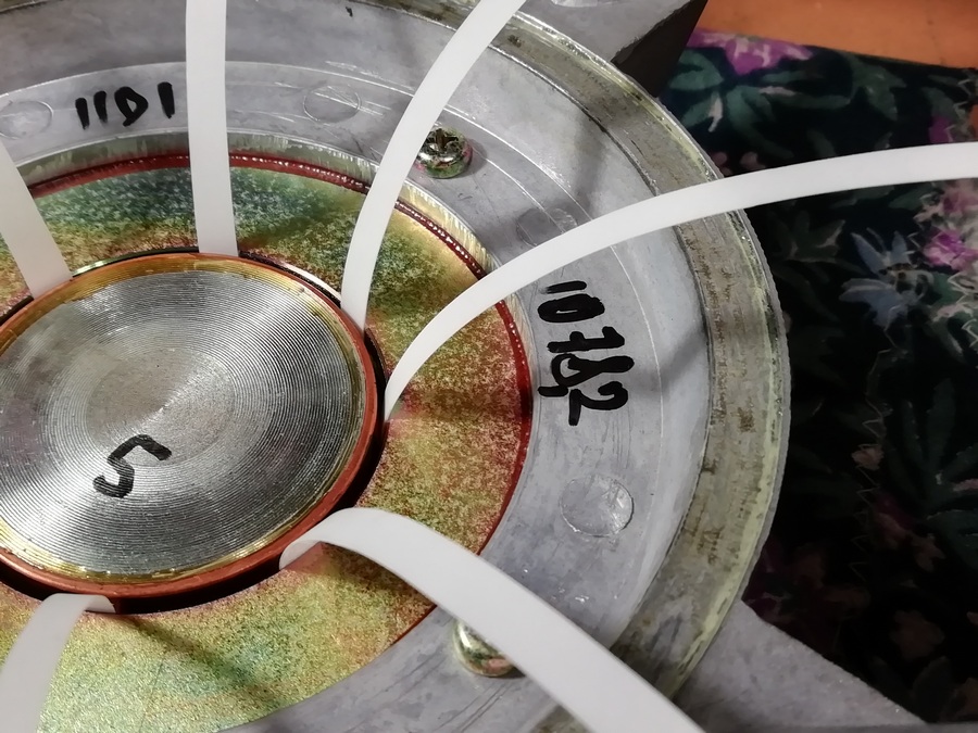

Центровка катушки с наружной её стороны. Ленточки использовал пластиковые толщиной 0,31 мм. Люфта катушки в зазоре ноль. Ленточки доставались из зазора легко и непринуждённо.

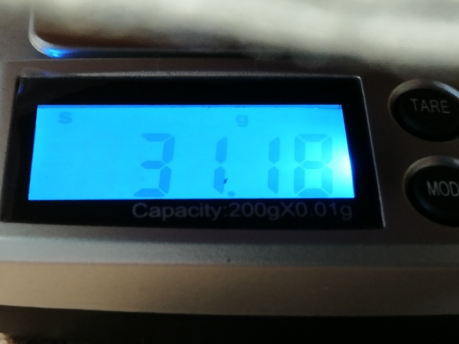

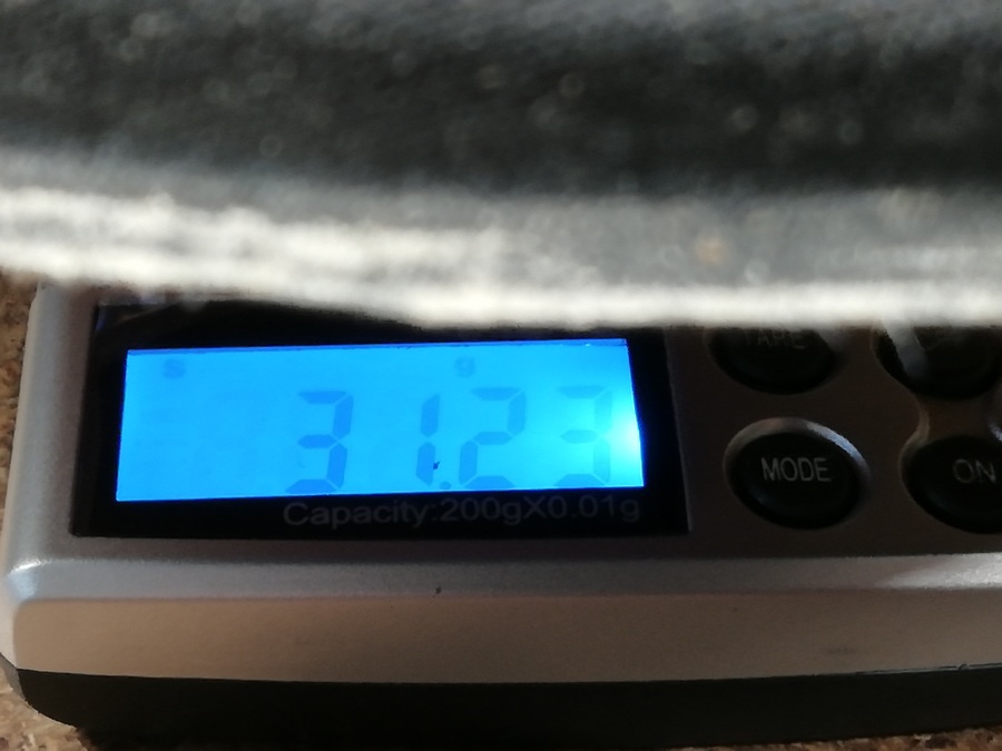

Вес подвижек стал более близок после всех манипуляций. Приклеивание подвеса, правка колпачка, удаления старого клея с воротников подвеса и ЦШ.

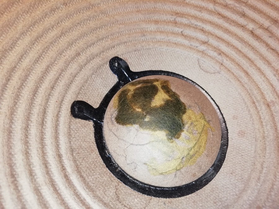

Колпаки видимо придётся покрасить в черный. Неограниченное количество наложений данным мвркером ситуацию изменило мало
Ещё попробую коричневый и амба! Чёрный эмалевый мне в помощь.
Нужно нарезать секторов из однослойного картона толщиной 0,8..1,0 мм. Т.е. сделать так как было, иначе резиновое кольцо по воротнику подвеса проваливается ниже края корзины.
Посмотреть вложение 106890 Посмотреть вложение 106891 Посмотреть вложение 106892
Посмотреть вложение 106894 Посмотреть вложение 106893
У маркерных чернил укрывистость никакая. Даже рассчитывать на вариант не нужно было. После выправления с ПВА впитываемость материала слишком разнородна.
Покрасить в белый, а потом тонировать. Но это будет совсем другая история.
Проще новый было бы сделать из целлюлозы от яичной упаковки.

Не. Не хочу самодельничать. Тем более, что есть колпаки различных глубин и диаметров.
Буду красить в чёрный. По крайней мере вид не испортится. А если говорить о звуке или призвуке колпаков после пропитки ПВА при правке, то клей если и проник, то только в складки изломов где рыхлая бумага. Ну добавит, может быть, наверное чутка в сторону высоких.
В оригинале эти динамики делят на частоте 800 Герц. И сто процентов вторым порядком. Ну как минимум первым с Цобелем. Схему оригинального фильтра "Yamaha NS-200M" так найти и не удалось. Пока.
После сборки проверил отклик динамиков на четырёхвольтовую батарейку. НЧ составляющей нет вообще. Бумканья тоже. Зато СЧ с избытком. Динамики скорей всего низкодобротные. Сколько именно не скажу, но в своих, оригинальных (около сорока литров ЗЯ) НЧ выдают фундаментальные. При заявленных 40 Герц.
В этих корпусах, которые готовятся, объёмом в 33,3 литра, если отыграют 50 Герц на уровне с остальным - мне хватит с избытком.
Делить в акустике с указанными выше СЧ/ВЧ хочу герцах на двухстах первым порядком. Дотянется до четырёхсот как минимум.

Вчера, в промежутках между тучками покрасил фронтальные панели.
IMG_20240810_130552.jpg IMG_20240810_130557.jpg IMG_20240810_130620.jpg IMG_20240810_130836.jpg IMG_20240810_130845.jpg IMG_20240810_130854.jpg
"В зоопарке льву не докладывают мяса"(с)
Краски хватило только на два раза... Хотя раньше хватало на большую площадь.
Панелям при сушке, даже досталось немного солнышка.
Родная панель имеет края толщиной в 12,0 мм, которыми она укладывается в паз, а новые имеют толщину в 8,0 мм, то пришлось (как собственно и на первой АС, нарезать полосок из ДВП толщиной в 3,0 мм
И приклеить их на места прилегания фронтальной панели
IMG_20240810_143017.jpg IMG_20240810_143028.jpg IMG_20240810_143812.jpg IMG_20240810_143818.jpg
И финальная
Если не сегодня то завтра-послезавтра вклею фронтальные панели в корпуса.

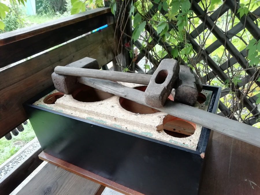

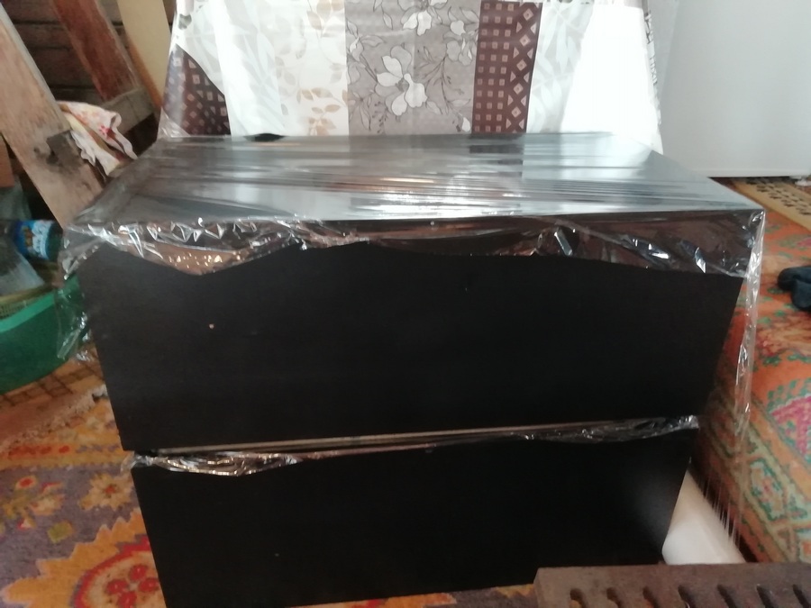

Собрался с духом и поехал на дачку, и вклеил фронтальные панели в корпуса, которые уложил на задние стенки. Они чуток выступают и поэтому основная нагрузка ляжет на их плоскость, а не задние грани (плоскости) корпусаIMG_20240811_120324.jpg
На рейки густо нанёс ПВА
На края фронтальной панели тоже нанёс
Панель уложил в корпус, даванул на неё всем весом выше пояса и прикрыв плёнкой, положил сверху родную переднюю панель
Точно так же поступил со вторым корпусом, который в готовом виде (со свежевклееной панелью) установил сверху первого. И уже сверху пары положил тяжеленный колосник из двадцатки (который мне вырезали как запасной к новой банной печке) и три кувалды одна другой тяжелее.
Завтра гляну.
6,775
9,168
307
Получилось хорошо.
Завтра немного просадить задние панели
IMG_20240812_114625.jpg IMG_20240812_114649.jpg IMG_20240812_114629.jpg IMG_20240812_114644.jpg
и можно устанавливать динамики.
В качестве звукопоглотителя будет использован наполнитель старой подушки. Обычной, серой ваты, которую применяли в отечественной акустике к сожалению нет. Наверное прикуплю ещё синтепона.
Терминал будет использован стоковый, т.е. родной.
С фильтром пока не решил. Для начала попробую тот, который приготовил для акустике на БИГах. https://ldsound.club/threads/beag-hx-301-i-akustika-na-njom.2228/page-8 #217. Если "попрёт" - оставлю, пусть даже с доработками. Пирлесовский из #253 попробую в биговских АС. Там СЧ/ВЧ оригинальные к фильтру, а уж БИГи пристыкую.

Собрал до конца НЧ от Ямахи. Так как ранее резино-пластиковое кольцо было приклеено на промежуточное бумажное, то при разборке от него мало что осталось. Пришлось доставать из запасов папку и один из её листов разметил
Нарезал и приклеил в два слоя подбирая толщину.
Так как бумага белая, а кольцо и подвес чёрные, то пришлось черным эмалевым маркером пройти по внутренним торцам колец
А потом и по всему кольцу, куда мог дотянуться маркер
Декоративные кольца вклеены. Динамики готовы. Может быть, наверное, а скорей точно, колпаки буду покрашены в чёрный.
