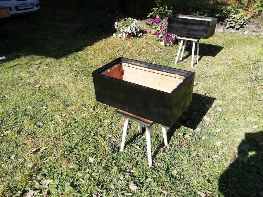

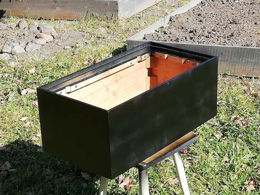

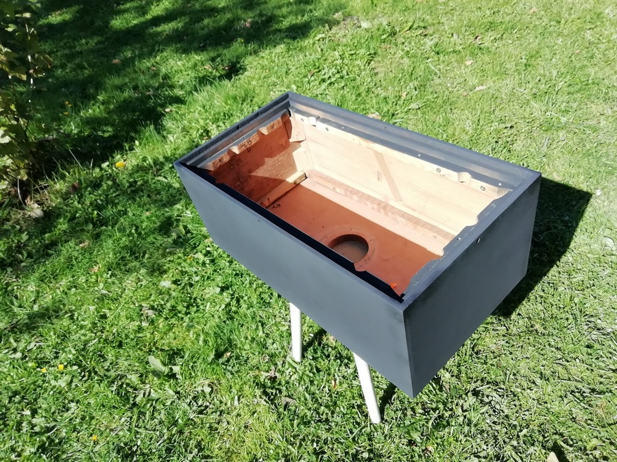

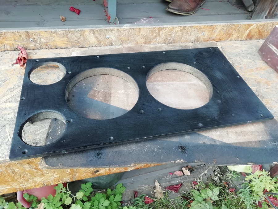

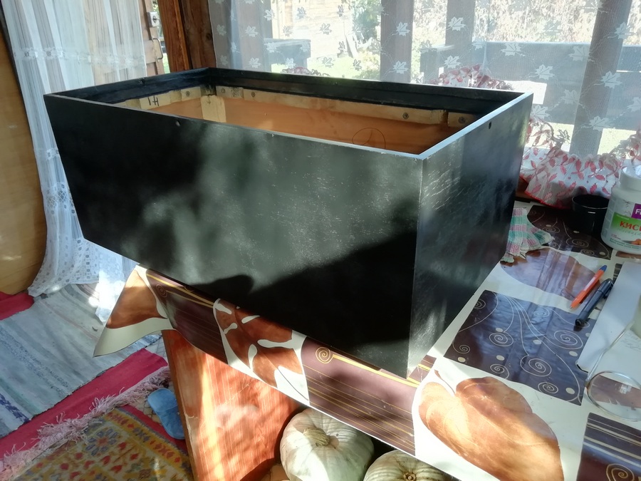

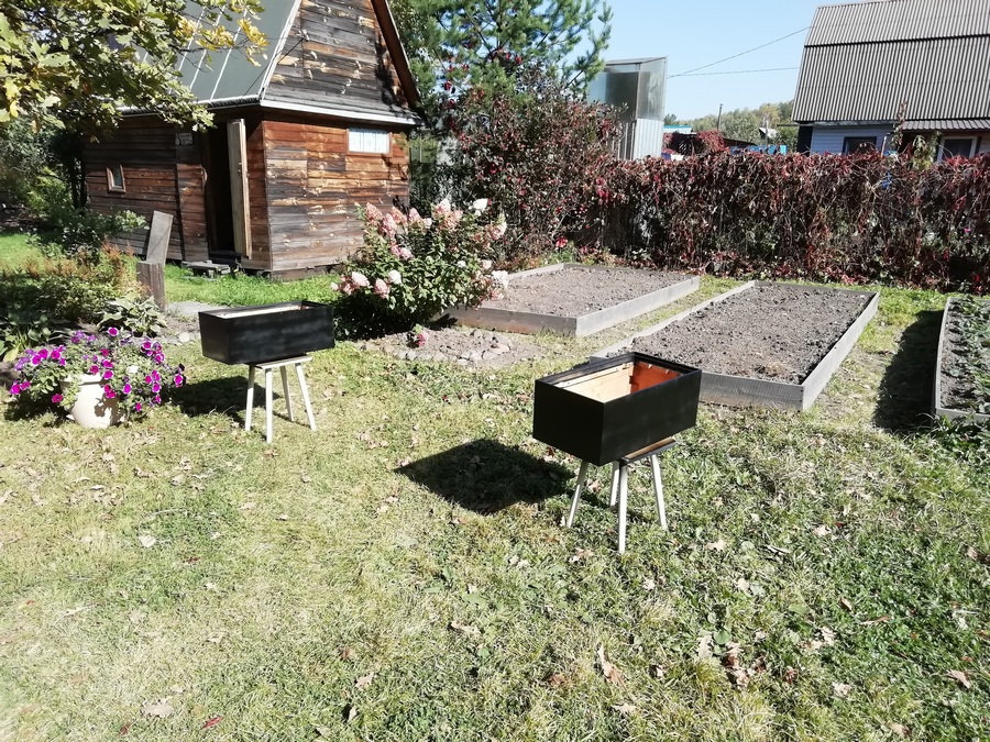

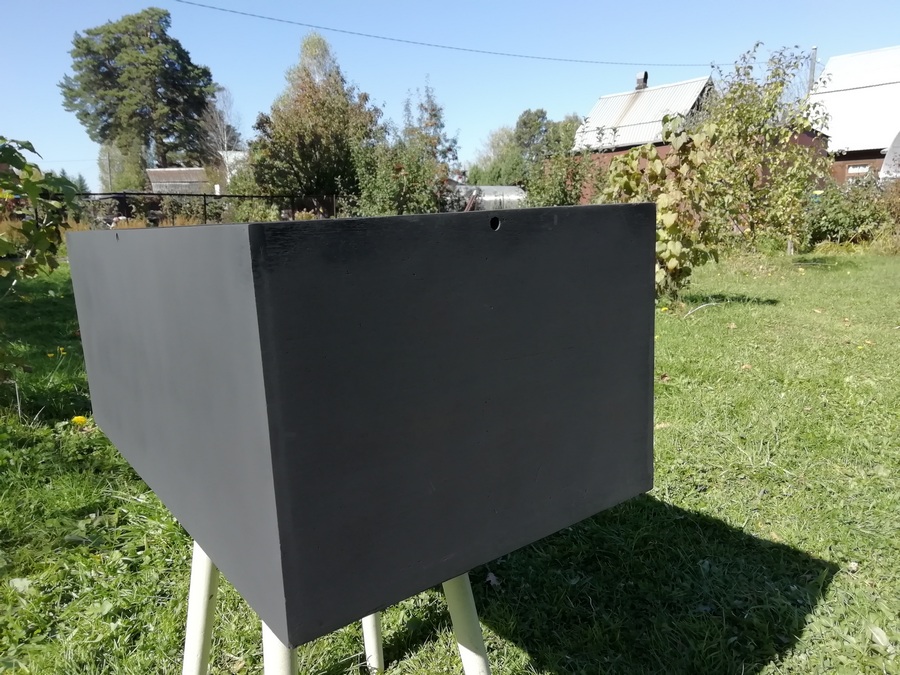

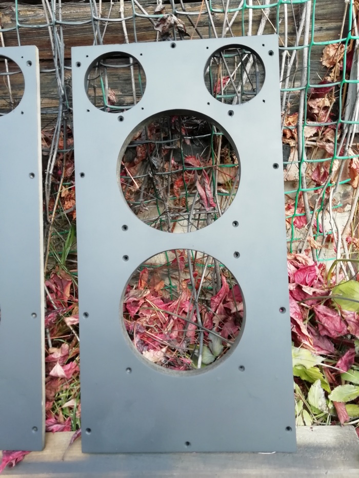

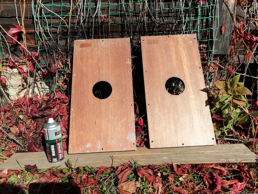

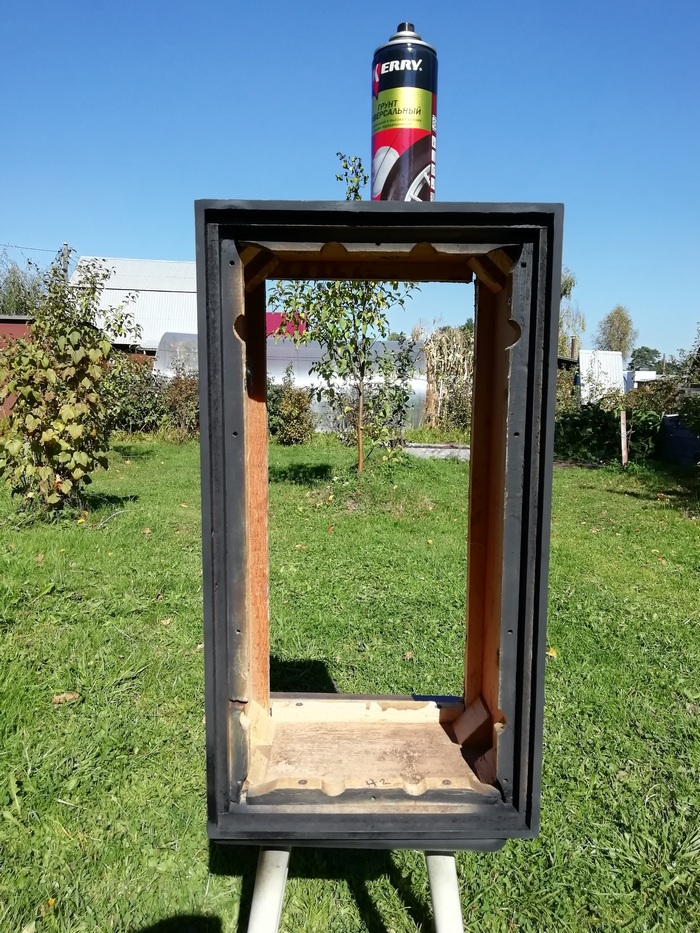

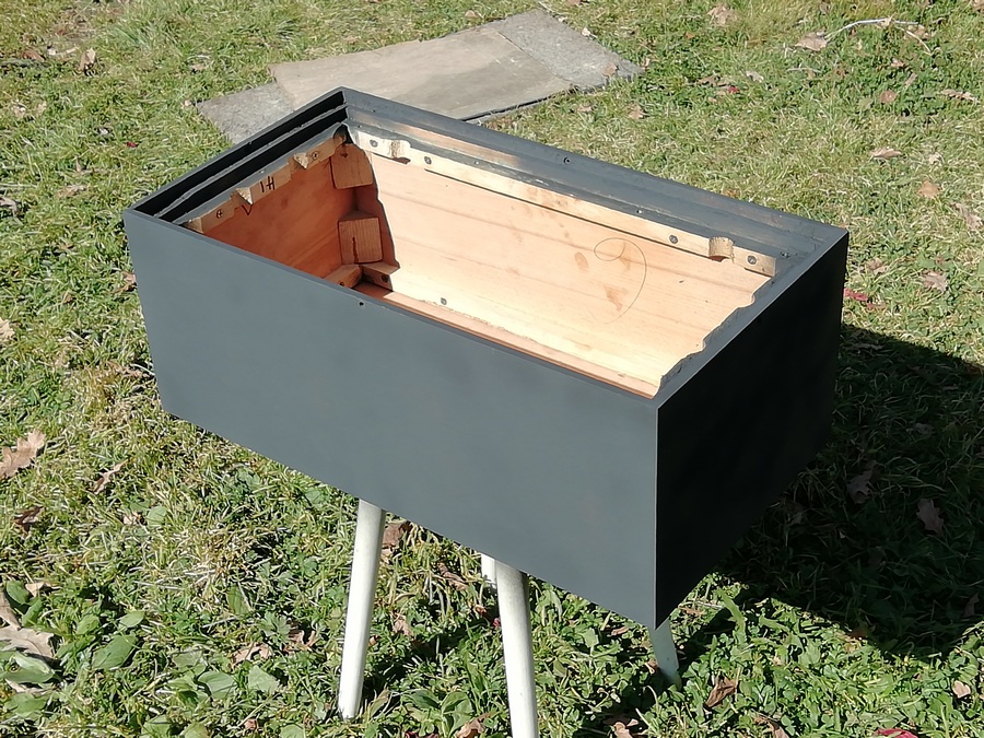

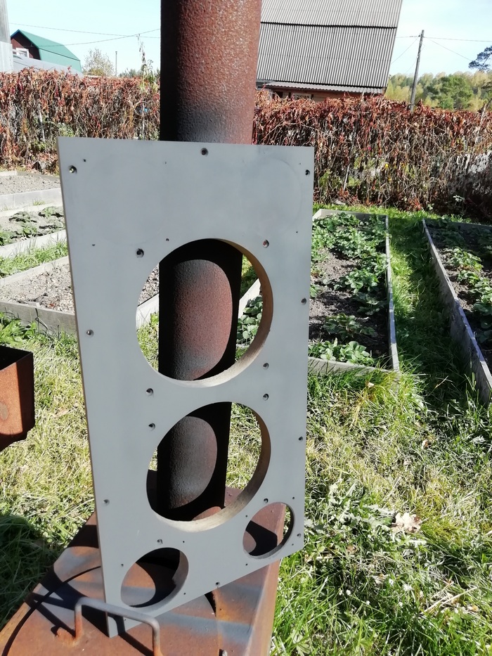

Оба корпуса прошёл на два раза грунтом. Он хорошо выявляет изъяны шпаклёвки если пристально приглядеться. А если е приглядываться, то роде как и круть
IMG_20220918_125129.jpg IMG_20220918_125134.jpg IMG_20220918_125940.jpg IMG_20220918_125946.jpg IMG_20220918_125951.jpg IMG_20220918_132940.jpg IMG_20220918_133027.jpg

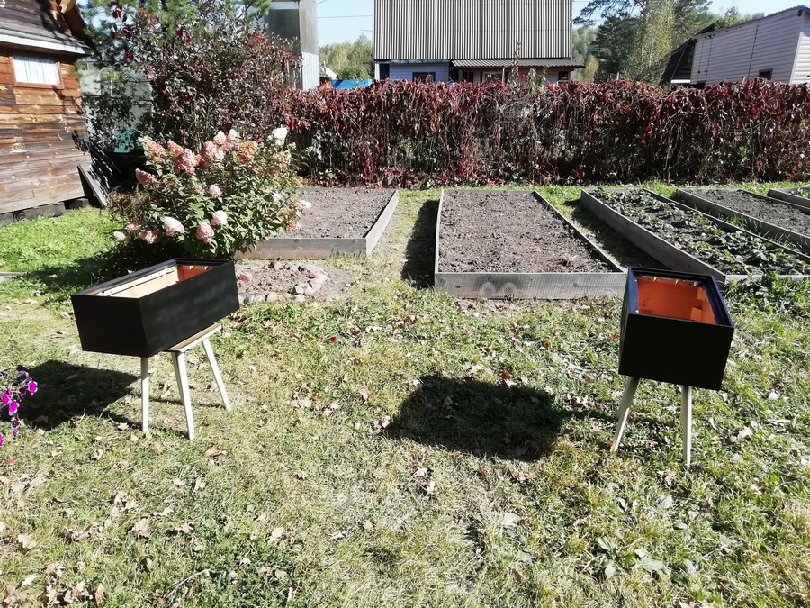

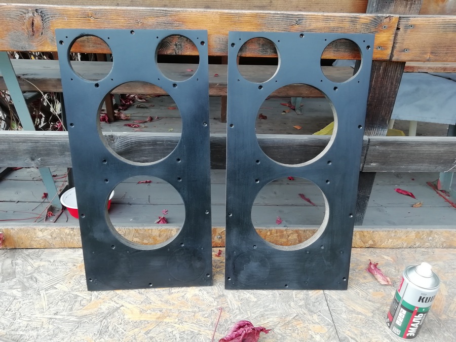

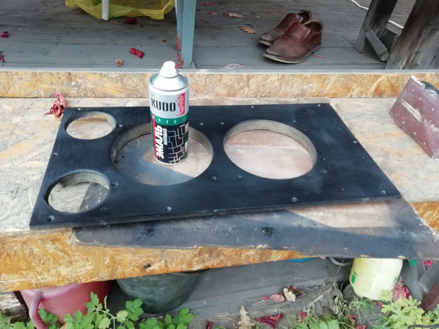

Мрачновато выглядит конечно... Им бы каждому по семь колёсиков. На фото не видно, но на деле ощущение "чёрной дыры". Солнце не отражает вовсе и это слегка пугает. Дал корпусам сутки и пустил их под краску. Всё ту же "KUDO" чёрную глянцевую. На первый слой красил с родным распылителем переворачивая его в нужном месте в нужное положение. Т.е направляя факел краски где вертикально, где горизонтально
IMG_20220918_143416.jpg IMG_20220918_143421.jpg IMG_20220918_143428.jpg IMG_20220918_143437.jpg IMG_20220918_143445.jpg IMG_20220918_152137.jpg IMG_20220918_152151.jpg
Дал им ночку просохнуть и на второй слой, а местами на на третий красил уже через распылитель с круглым факелом. Который снял с пустого баллона от грунта.

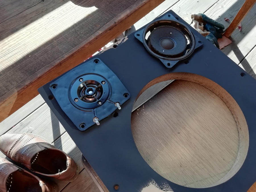

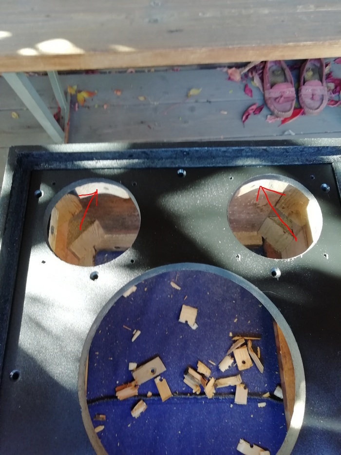

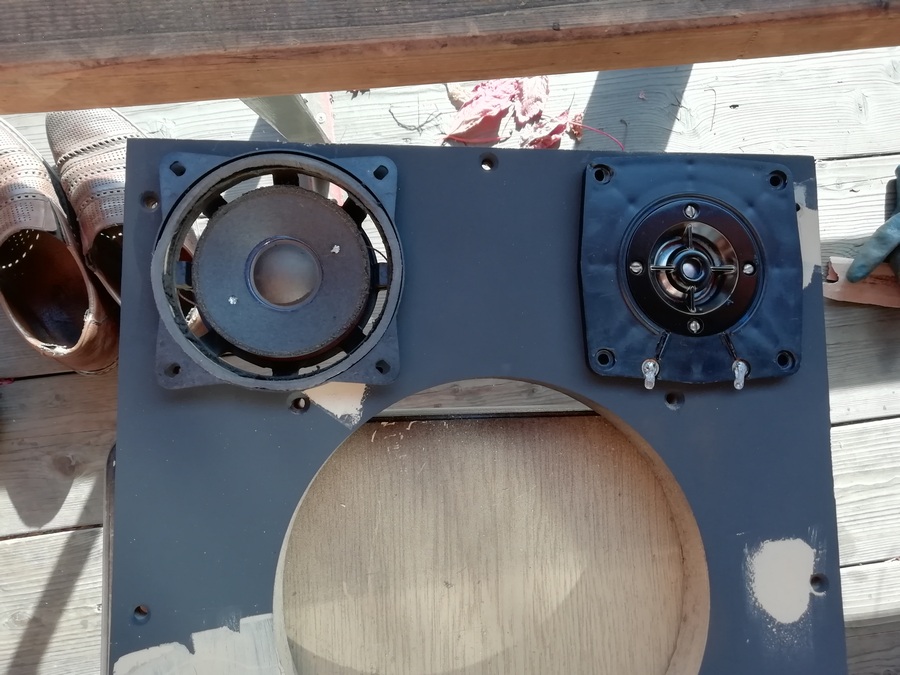

Вчера заделал нижние отверстия на родной фронтальной панели под ВЧ динамики. Сегодня подгонял верхние отверстия под корзины СЧ - Блаупункт 4" и ВЧ - какие пока не решил. Но думаю что будут 10ГД-35 с заменённым куполом (алюминий) и восьмиомной катушкой с обратными витками. Но не точно. Упомянутые выше СЧ/ВЧ фактически идеальено подходят по отверстиям входным и отверстиям под крепёжные шурупы. Может будут внутренние гайки с шипиками. НЧ оформление планируется ПИ. Фото ещё будут.

Видимо я "сорока". Пробовал когда-то чёрную - матовую, не понравилось.
Да и не такая уж она и глянцевая.
чем может матовая не понравится, если нормально покрасить?
глянец требует оченно качественно подготовленной поверхности и проявляет все недоделки и пропуски, да и получить равномерный глянец нать набухать краски порядком
попробуй те ещё молотковую тогда, она хоть и глянцевая, но не плоская и тож скрадывает огрехи

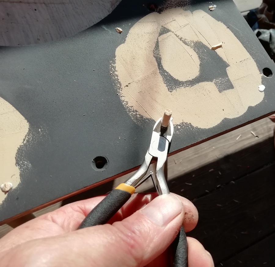

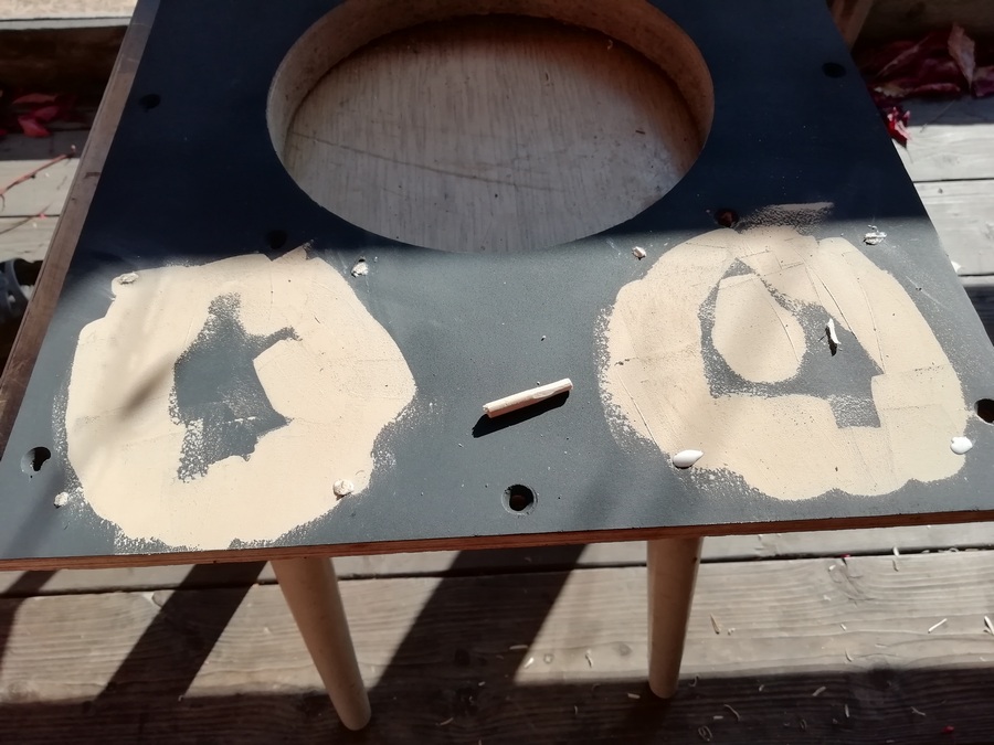

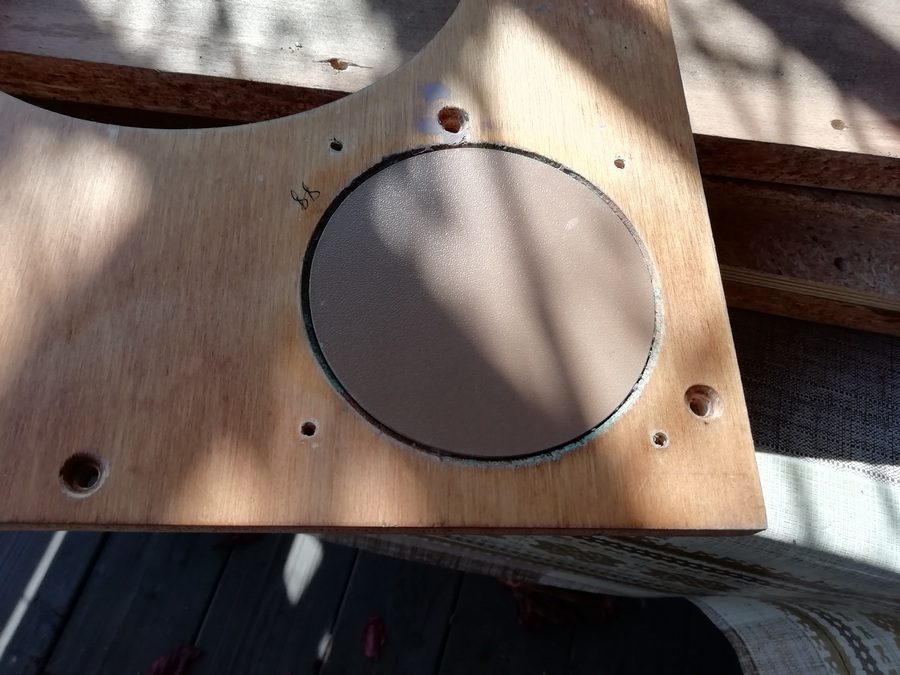

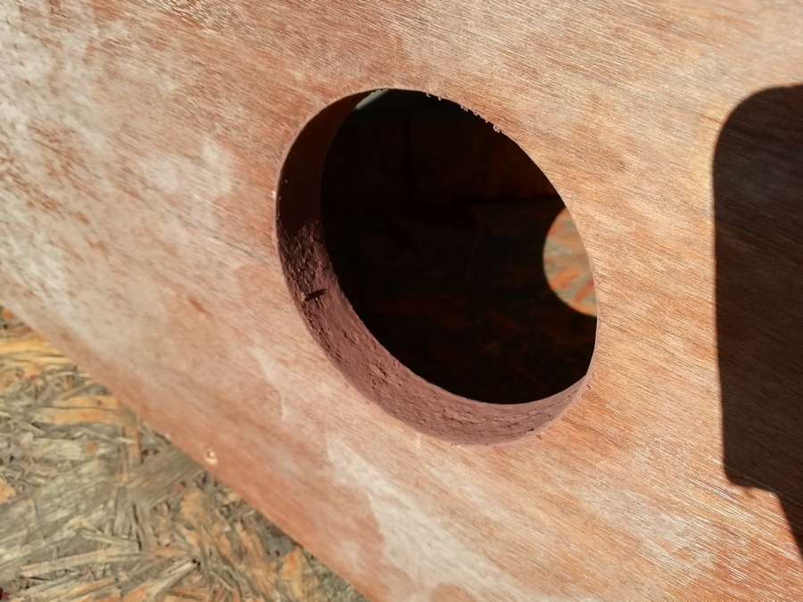

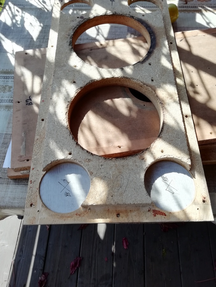

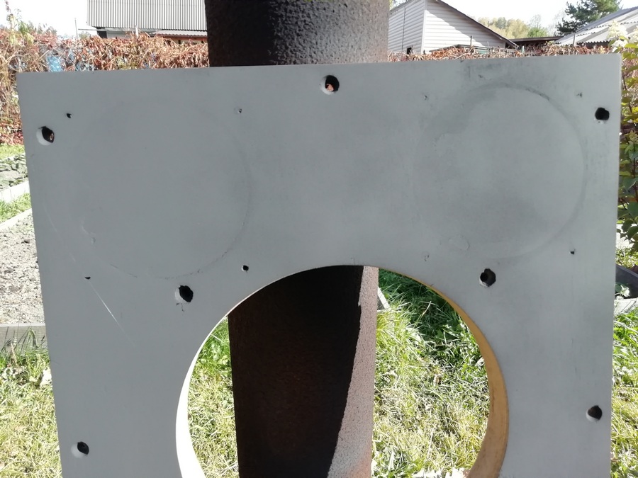

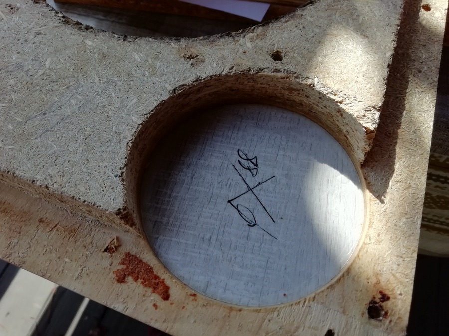

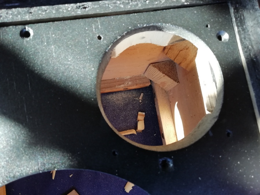

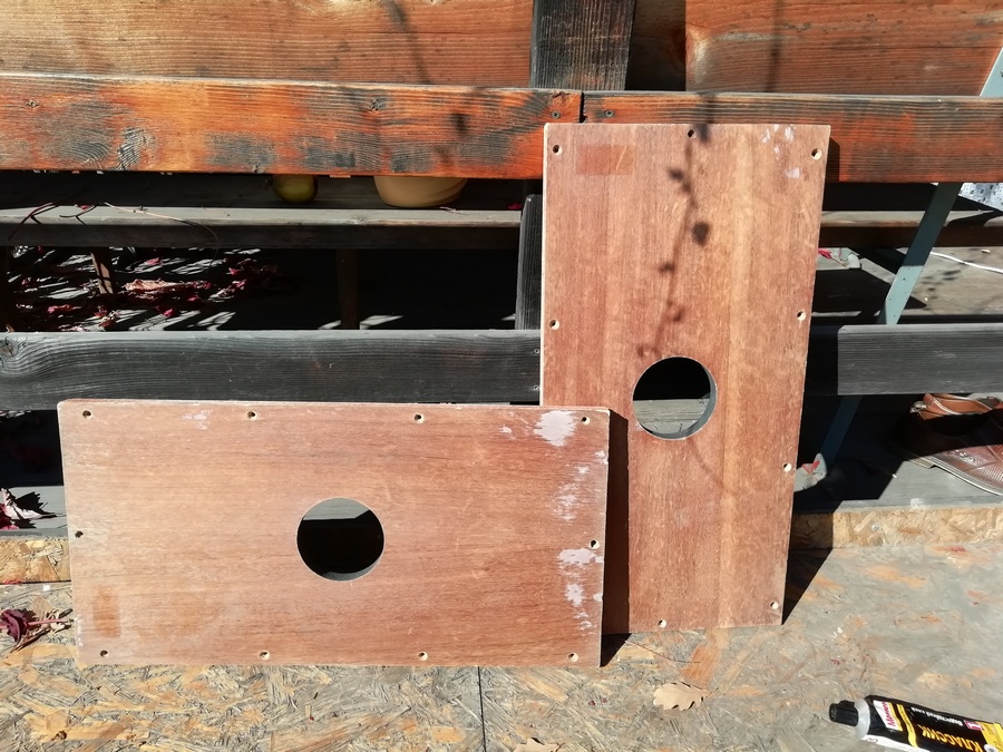

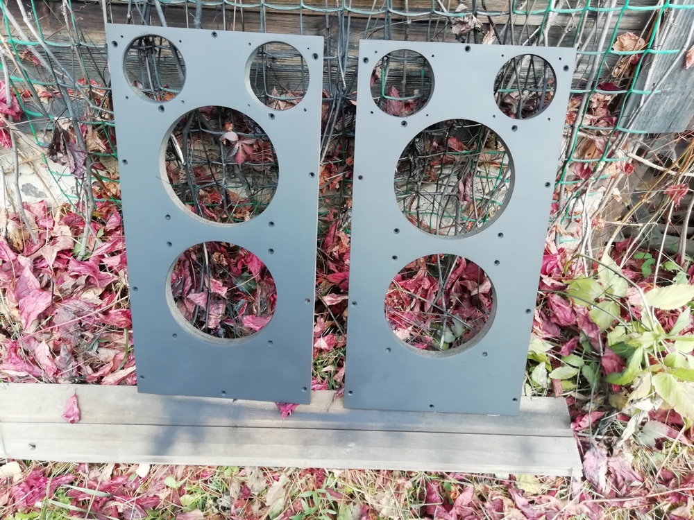

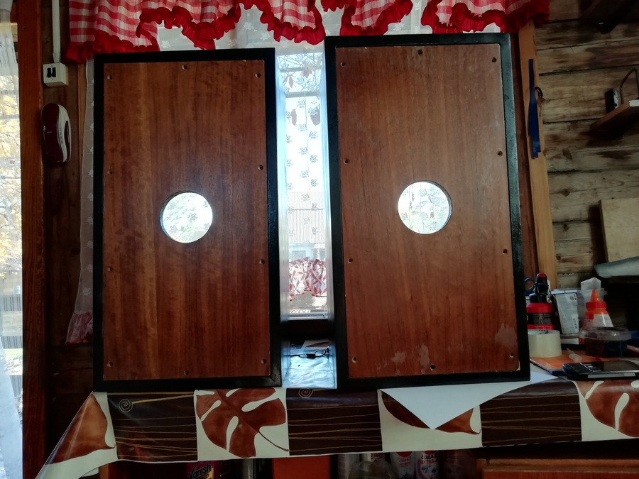

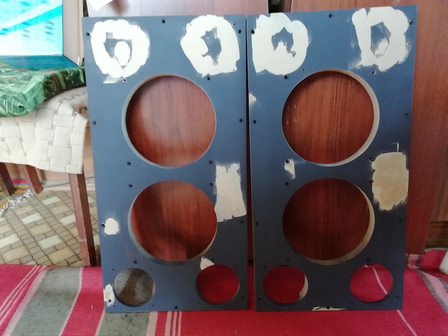

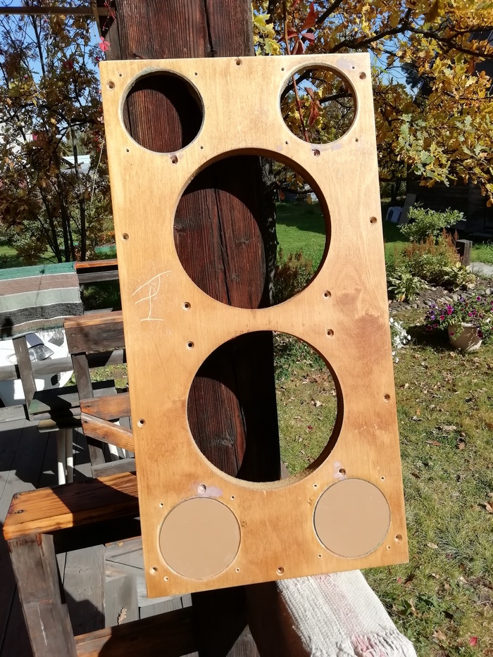

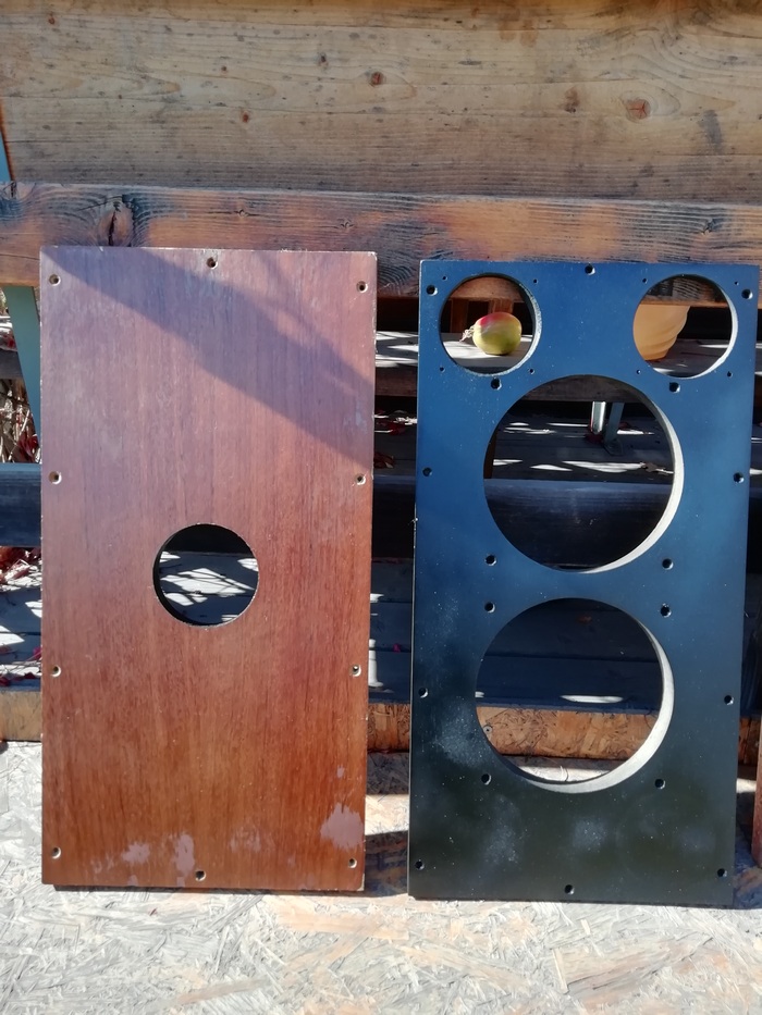

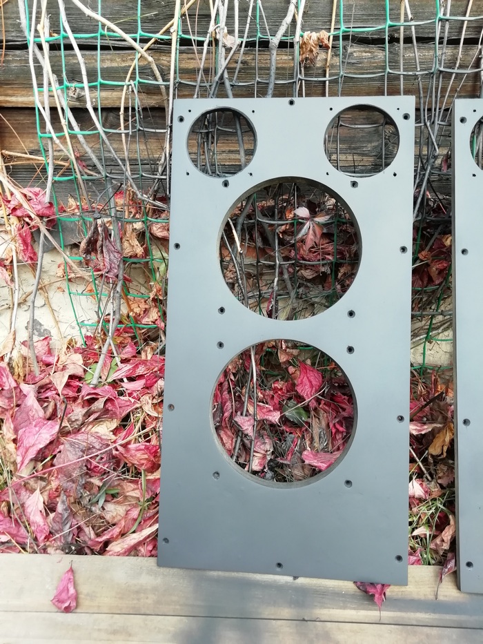

Заклеил нижние отверстия во фронтальной панели заказанными у токаря кругами из ламината. Два диаметра - 86 мм и 88 мм
IMG_20220922_120010.jpg IMG_20220922_120017.jpg IMG_20220922_120029.jpg IMG_20220922_120058.jpg

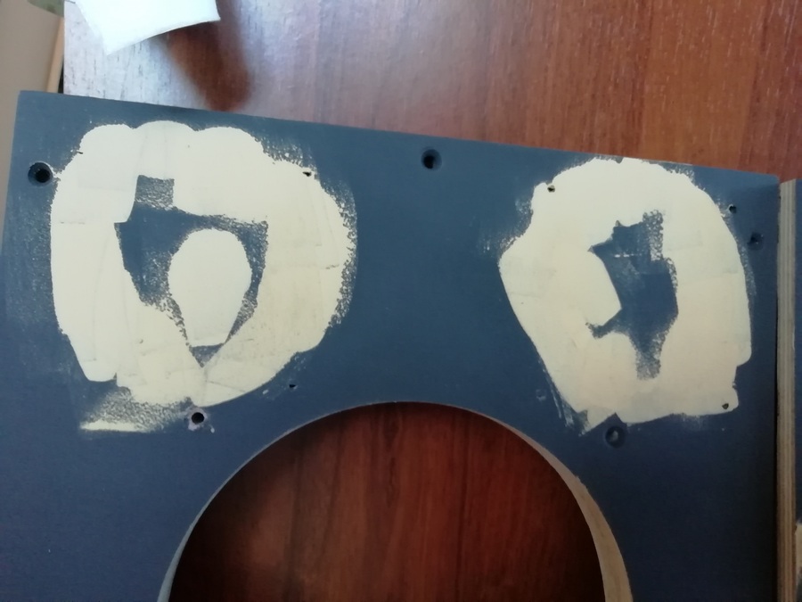

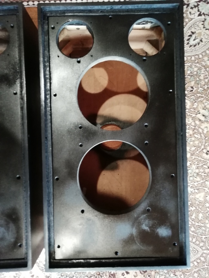

Соответственно шлифовка, шпатлевка, шлифовка, грунтовка
Дополнительная шпатлёвка

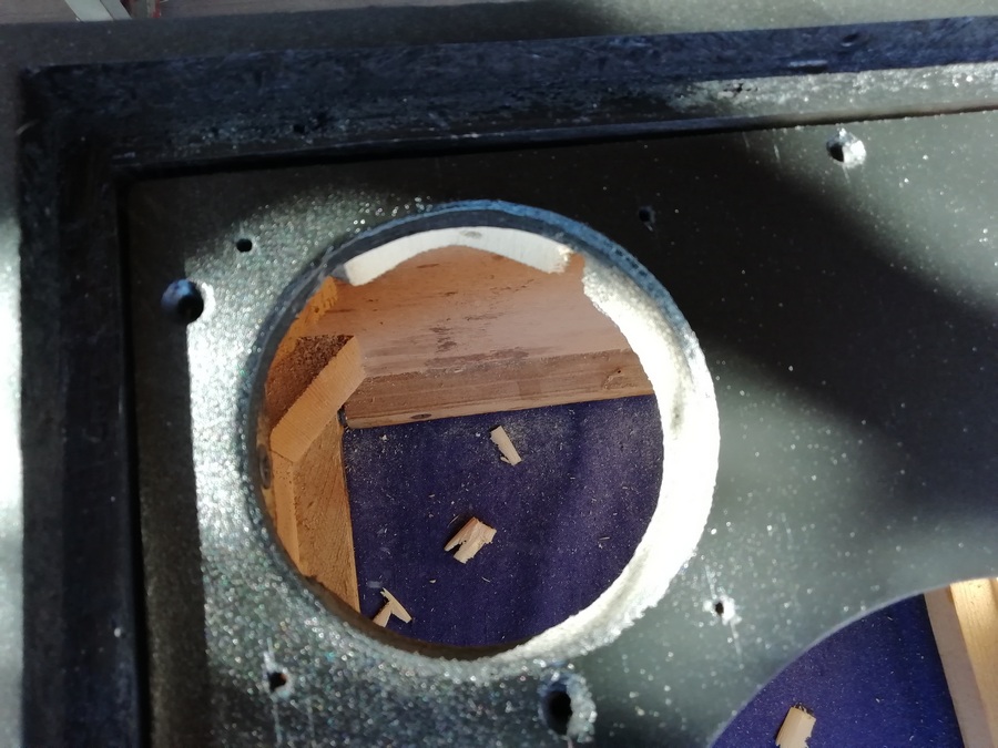

Более точная подгонка отверстий и проверка динамиками
Левая и правая соответственно.

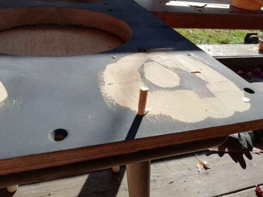

Заделка крепёжных отверстий палочками

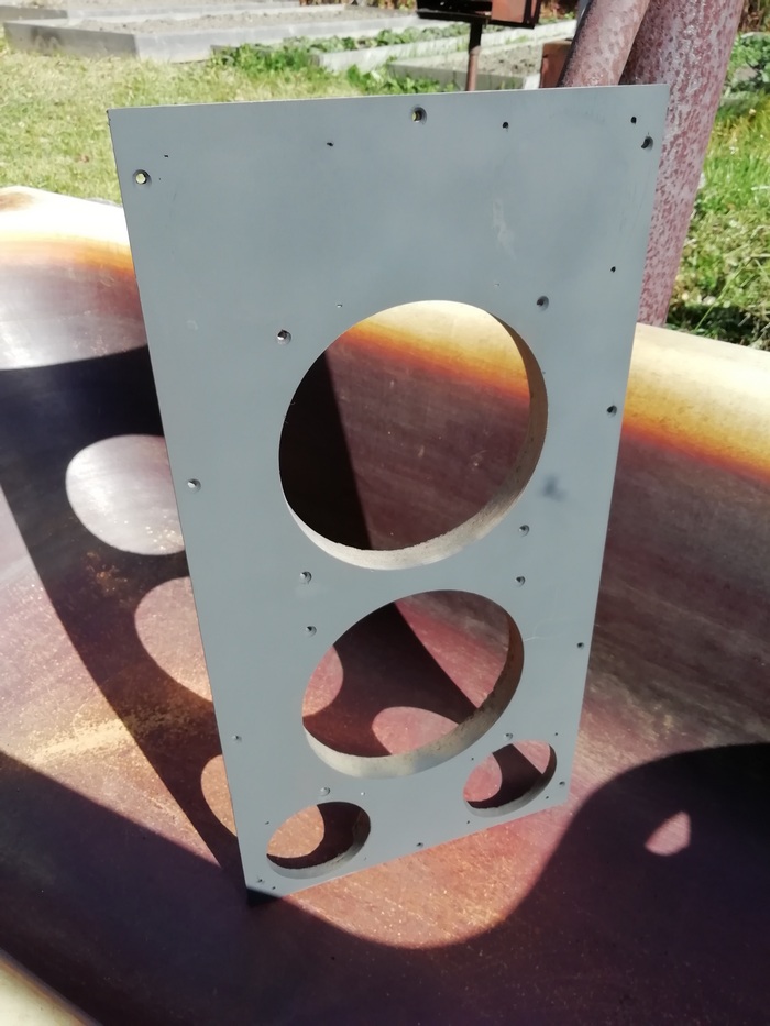

Опять шлифовка, шпатлёвка, грунтовка

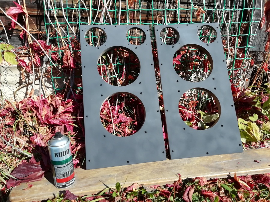

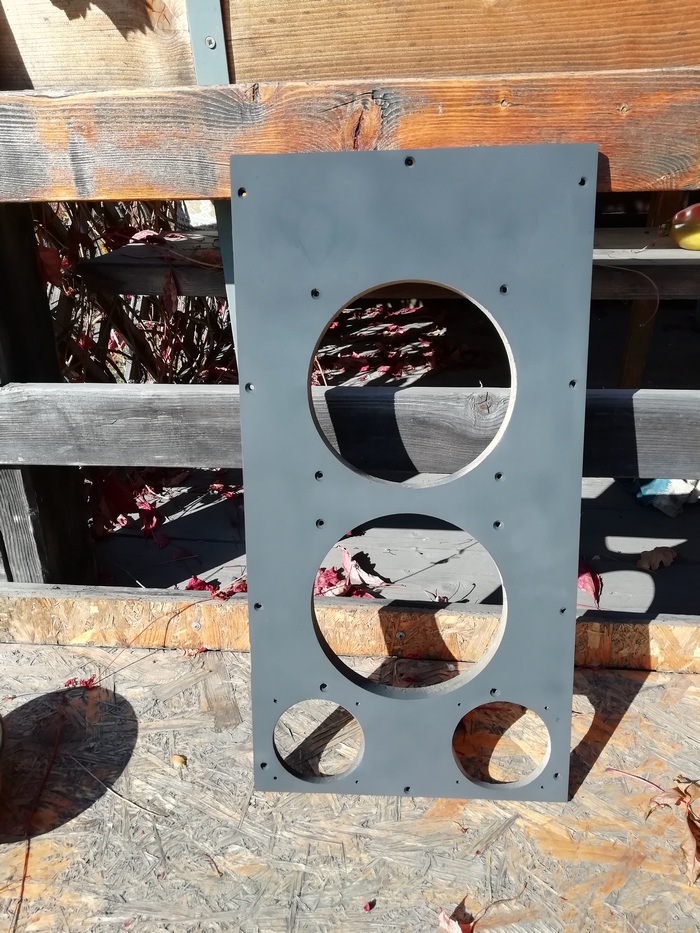

Покраска
Нужна была тень, но там слишком ветрено было. Поэтому придётся слегка шлифануть и облить ещё раз в гараже. Уже по холодку.

матовая была ничего так
5,026
3,130
145
Да я понял что грунт, сама суть матового понравилась.
не сильные дефекты хорошо укрывает.
А на черном блестящем все наружу торчит.
Как ни крутись, или идеально делать, или потом как больной зуб будет :)
Да, да. Полтора слоя пульвиком. :)
Ты мат попробуй положить ровно, Что бы тон и шагрень попала равномерно, я посмотрю.
Глянец всегда лаком перекрыть можно и полирнуть.
Шлиф рубанок с проверкой карандашом, и ничего не торчит. Для такого самодельный, элементарный. Плоская поверхность - мечта маляра.

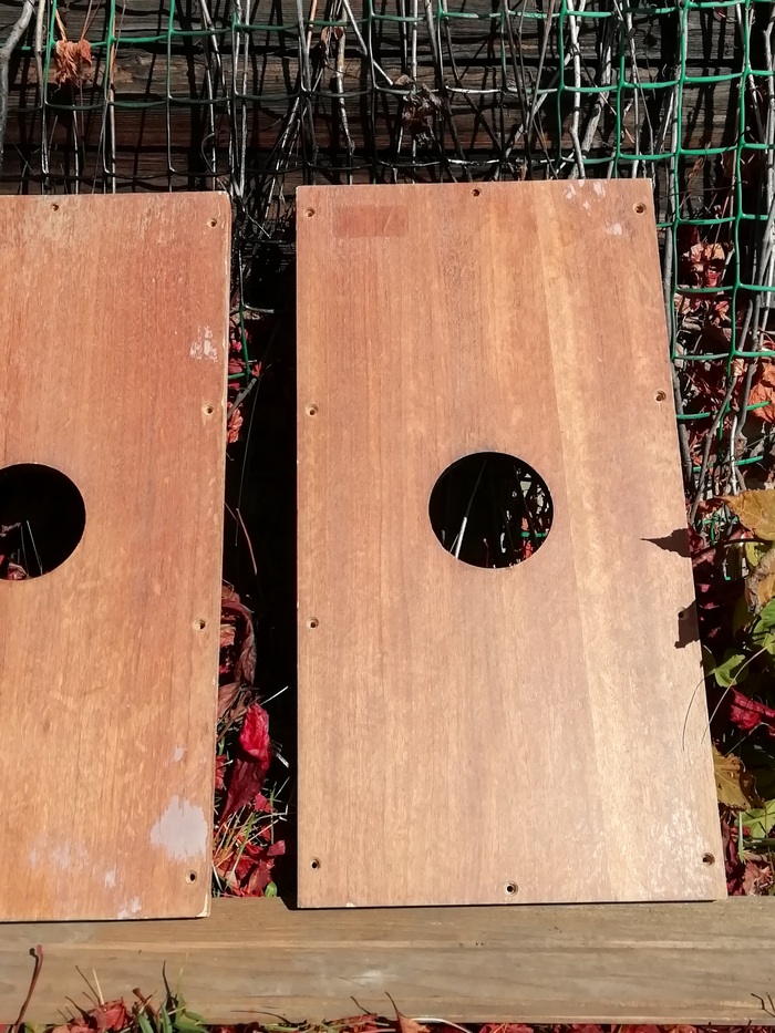

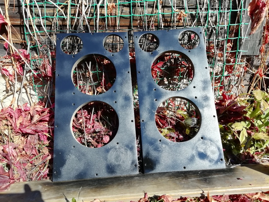

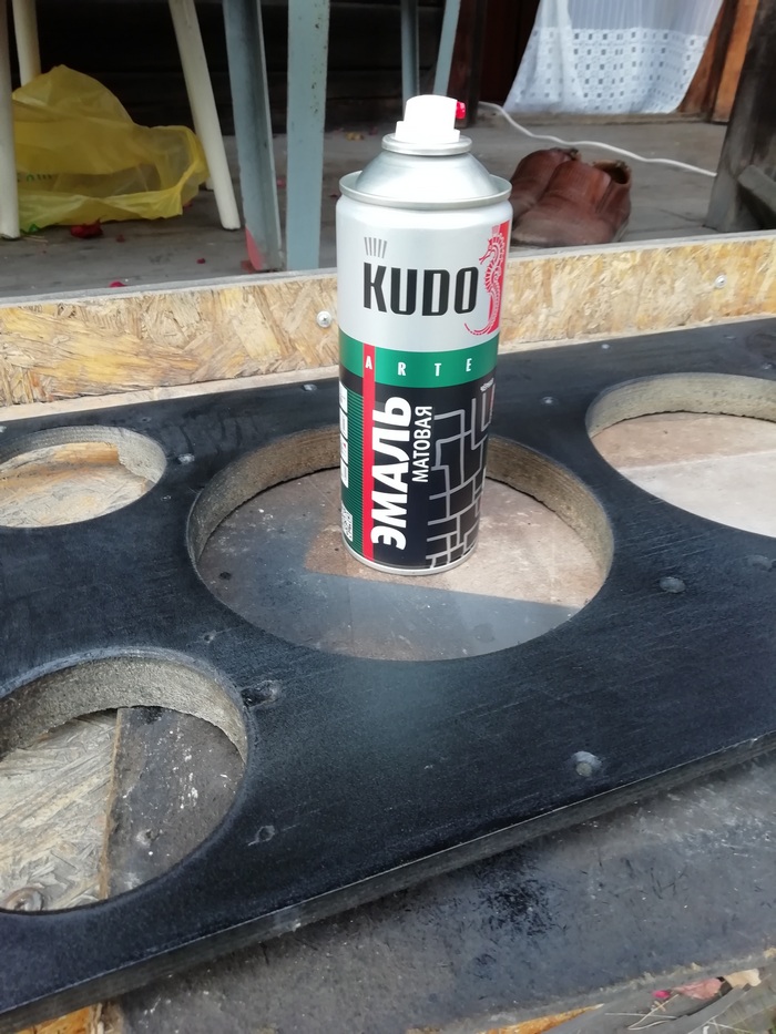

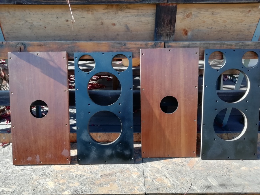

Пока ещё тепло, съездил на дачу. Прошёлся по панелям шлифмашинкой и обдул матовой краской.
Ещё установил в корпуса обрезки картонных труб для защиты СЧ динамиков. Фото позже.

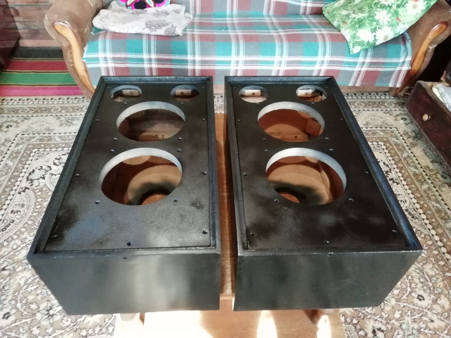

Неее.
Я вон зелёным самодельные "Гуру Аудио" зафигачил.

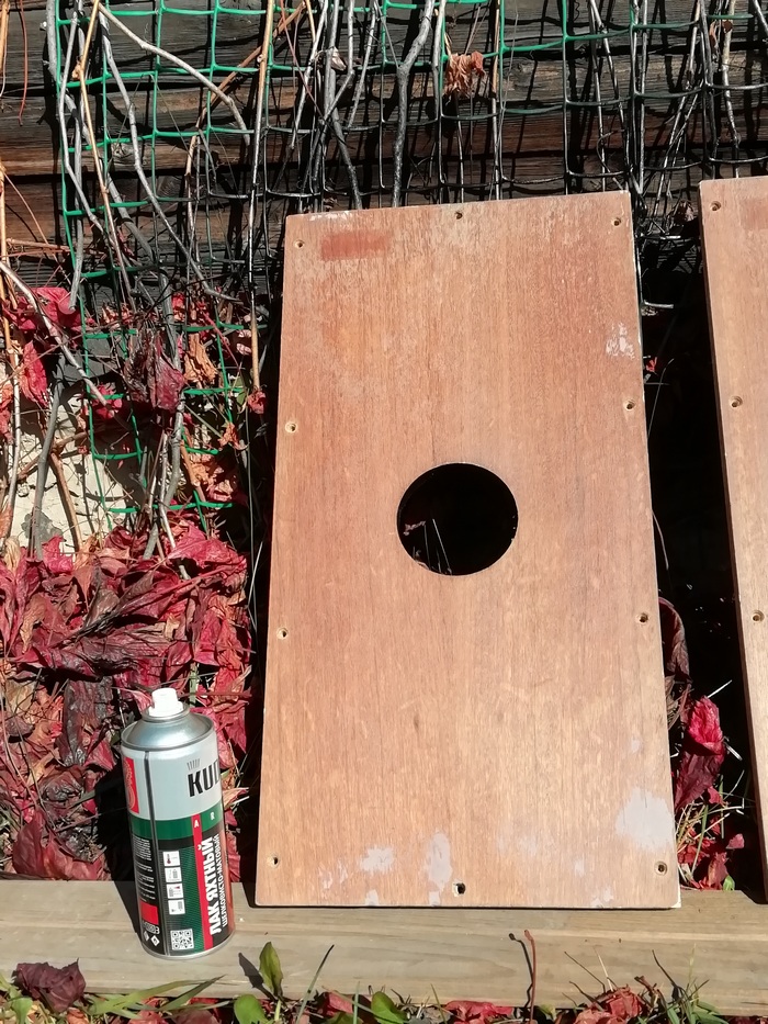

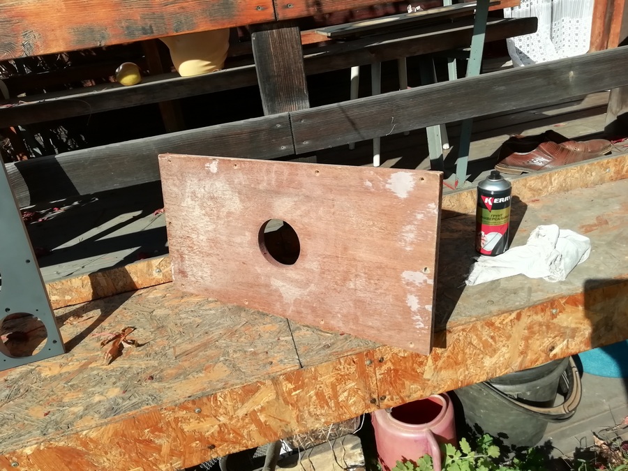

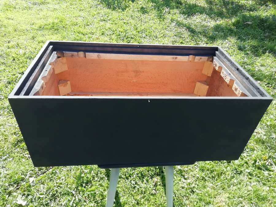

Лак пока не пробовал на краску. А задние стенки этих АС да. Покрыл Яхтным Шелковисто-матовым.
Сначала отверстия под терминалы замазал толстым слоем шпатлёвки
IMG_20220923_111006.jpg IMG_20220923_111012.jpg IMG_20220923_114100.jpgШлифанул её и через грунт покрасил чёрным
А уж потом и лаком
Готовые комплекты
IMG_20220923_135533.jpg IMG_20220923_135546.jpg IMG_20220923_135550.jpg IMG_20220923_141100.jpg
как правило он дорогой. лучше брать мебельный однокомпонентный полиуретановый
если захочете пробовать. то сначала на огрызках пробную окраску на проверку совместимости
и обязательно читать техинструкцию для лака, у хороших много ограничений по нанесению, растворителям, тонированию
Готовые комплекты
на фото пятнами, а в реале их видно?

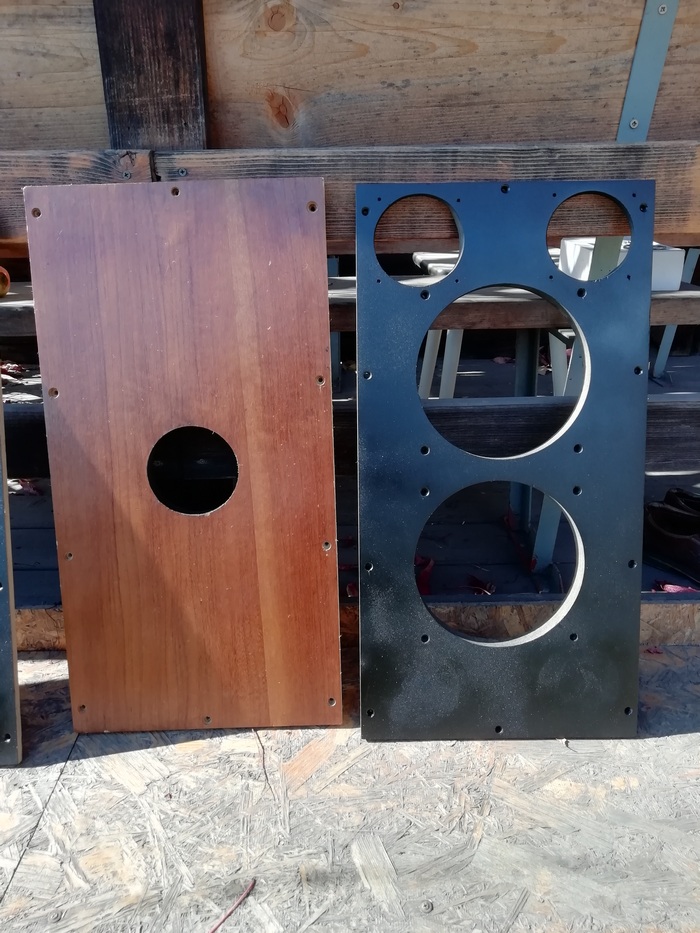

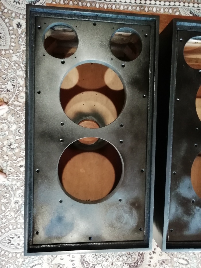

Брал летом прошлого года. Краска в баллончиках так и осталась при цене 230...255 рублей. Лак был 165 рублей. Сколько сейчас - не знаю.
Да

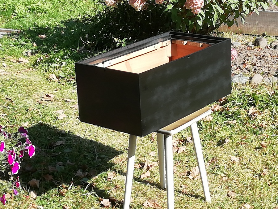

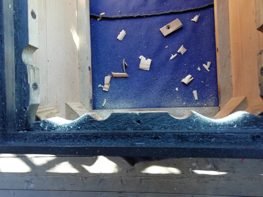

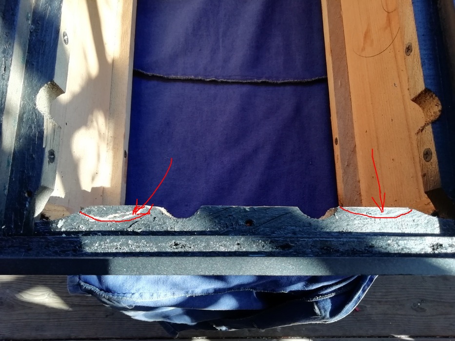

Поэтому и перекрасил матовой. Решение принял вчера. И вчера же вырезал куски верхней рейки од МС СЧ/ВЧ динамиков
IMG_20220923_142037.jpg IMG_20220923_142447.jpg IMG_20220923_142508.jpg IMG_20220923_142511.jpg IMG_20220923_143216.jpg
А уж потом шлифанул перед покраской матовой
IMG_20220925_125120.jpg IMG_20220925_125130.jpg IMG_20220925_125133.jpg IMG_20220925_125453.jpg

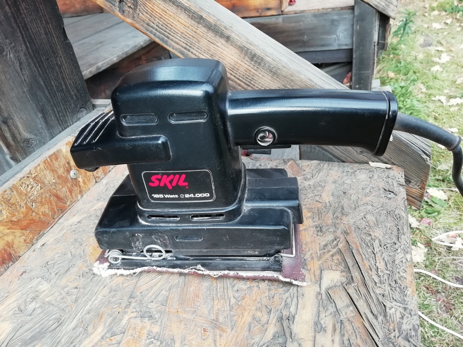

Маленькой шлифмашинкой.

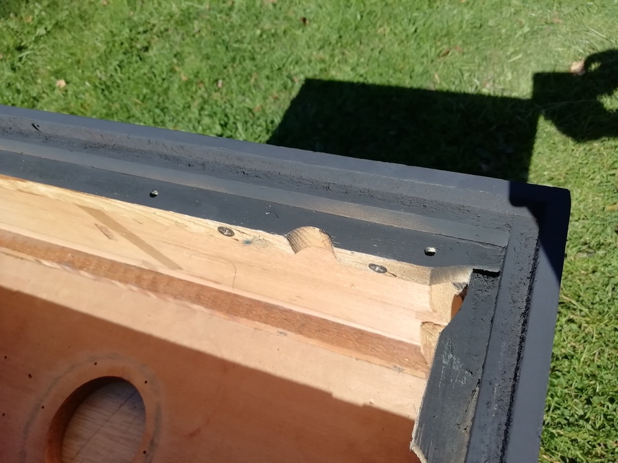

Брал с рук уже и не помню сколько лет назад. Уже ремонтировал два раза. Разваливается гнездо посадки подшипника эксцентрика. Но думаю, что же сделал надёжно и навсегда.
Покрасил. Понравилось. По глянцу матовой - осталась некая искринка
обычно, для получения равномерного мата лака нужно мин 3 слоя, у тебя так и получилось в сумме, в следующий раз оптимально ремонтные места грунтовать больше.

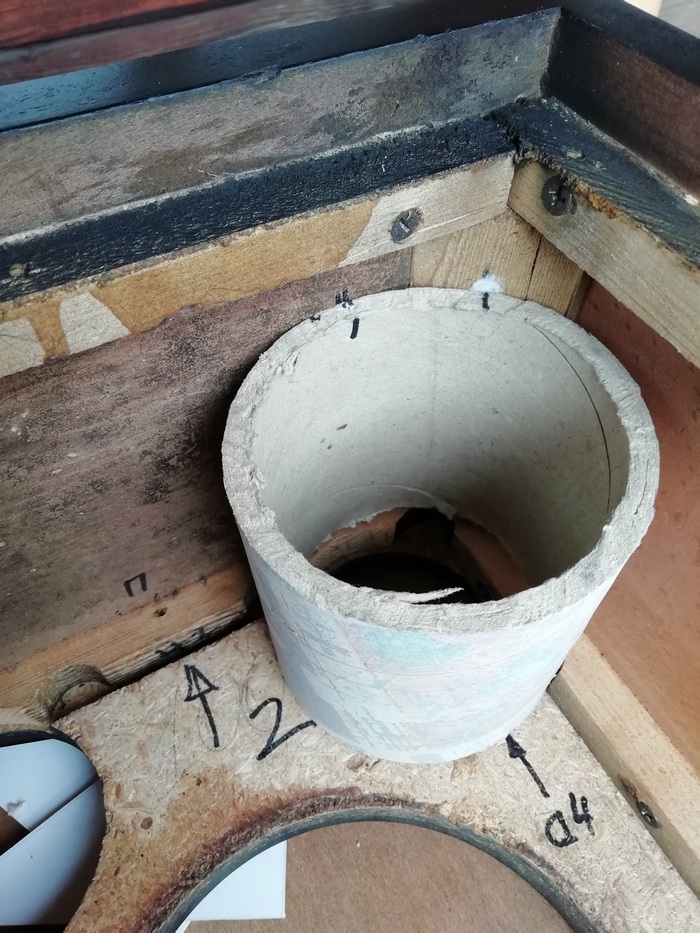

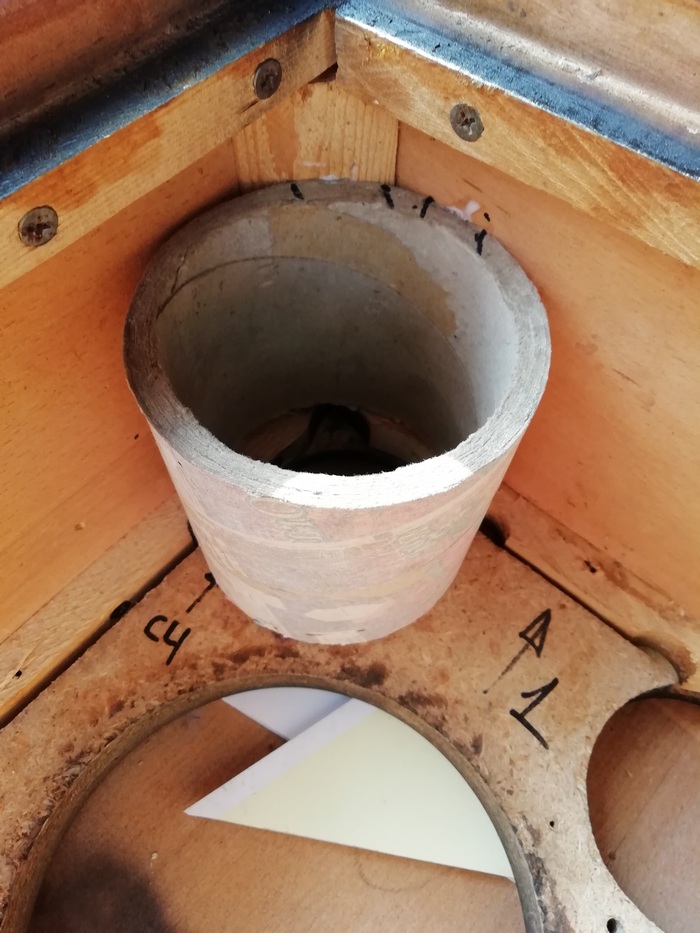

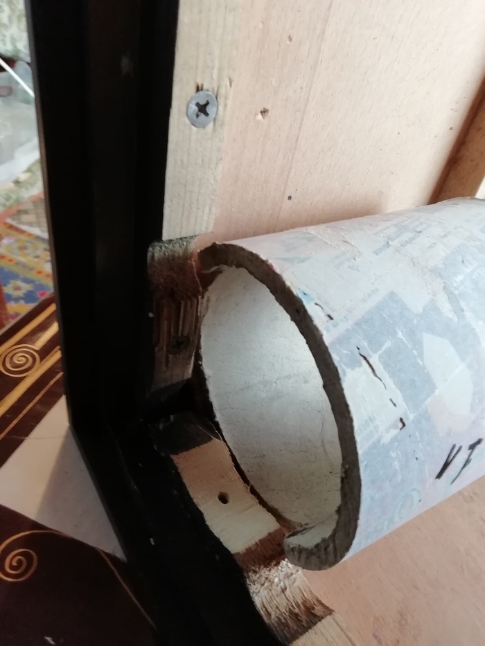

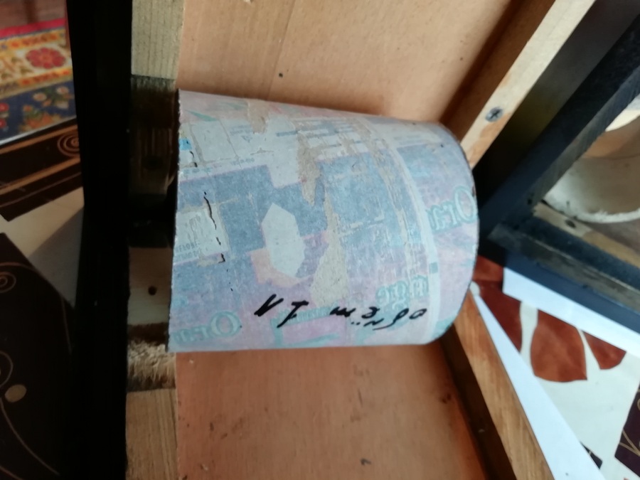

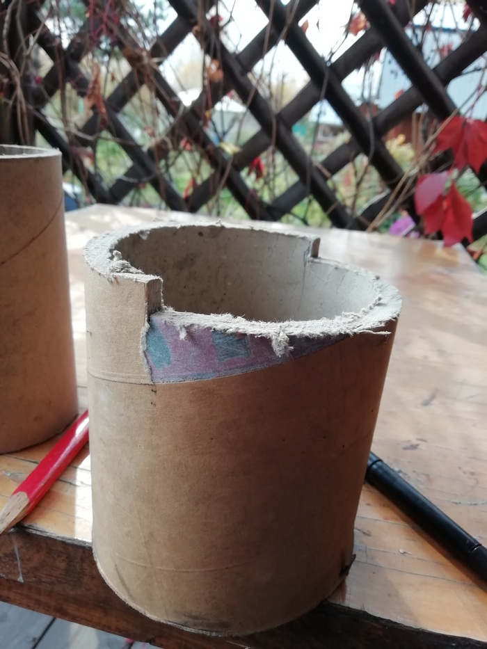

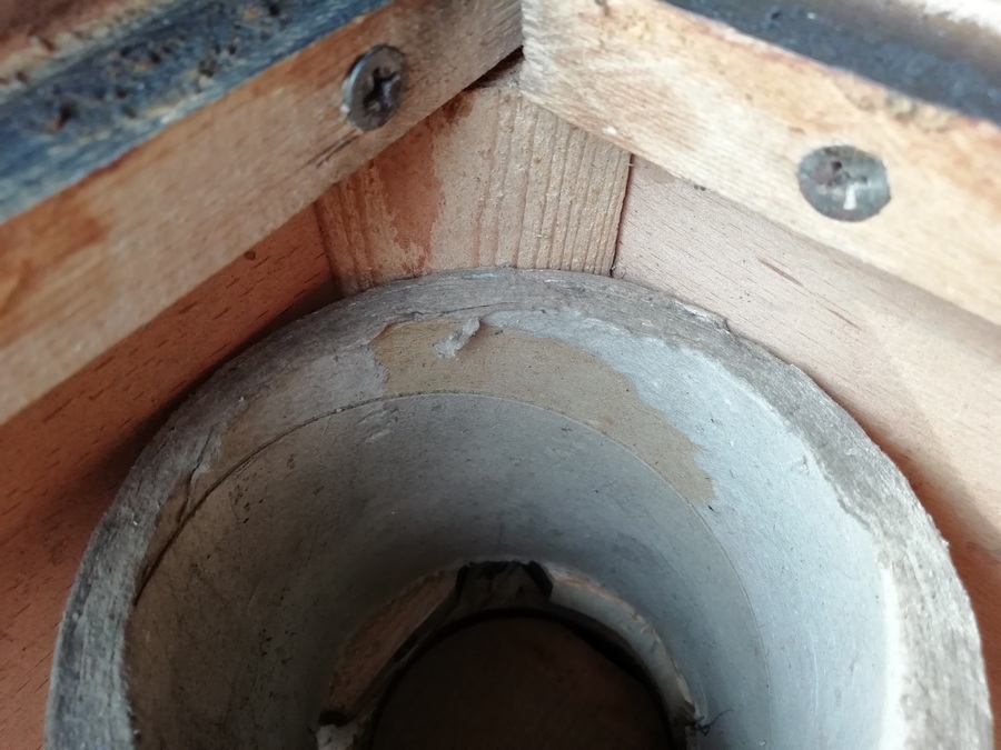

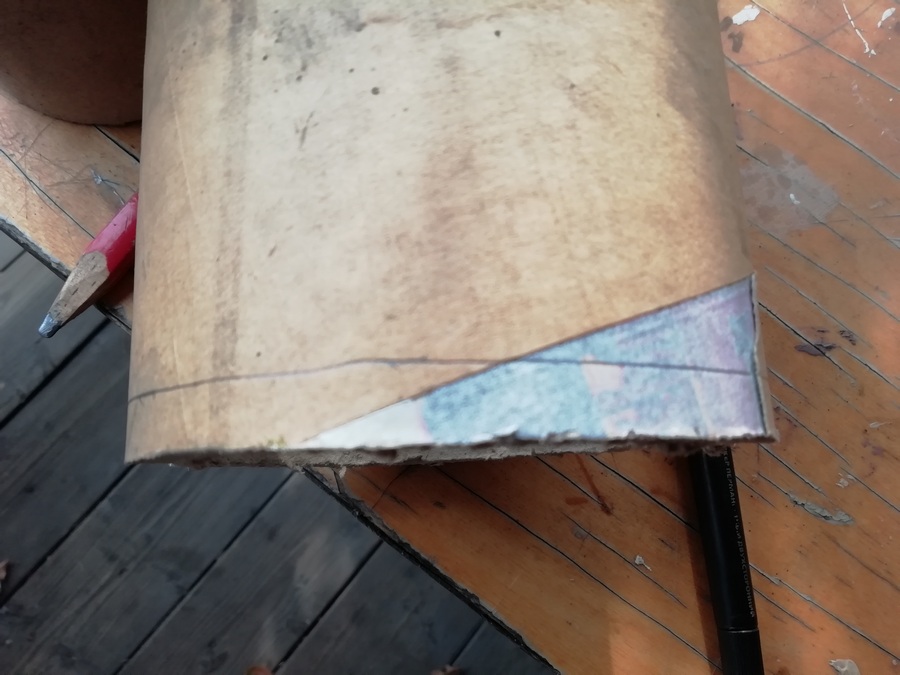

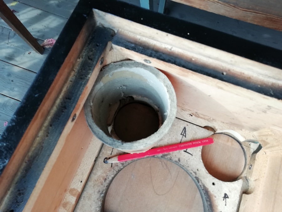

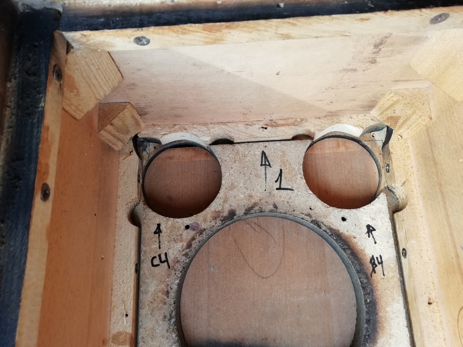

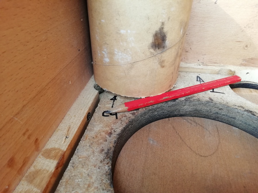

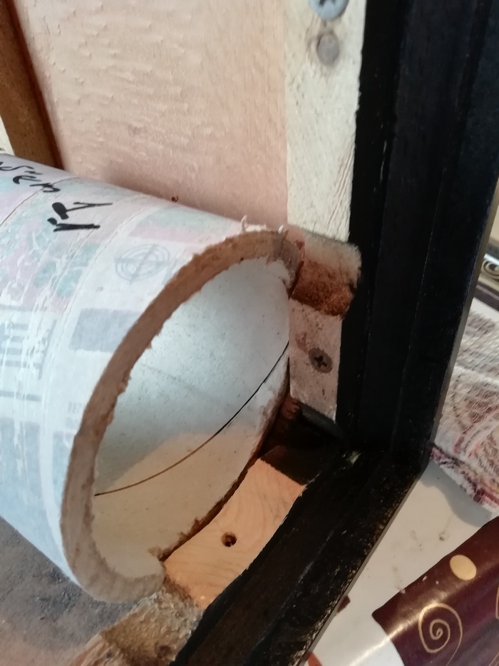

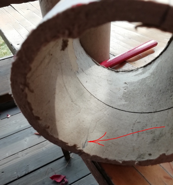

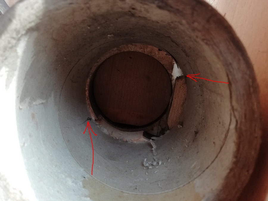

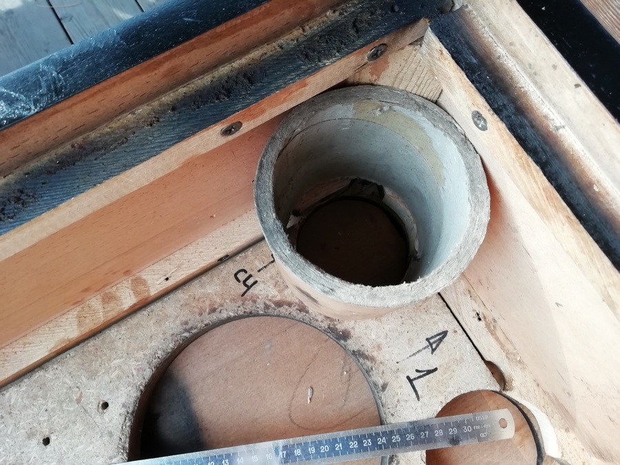

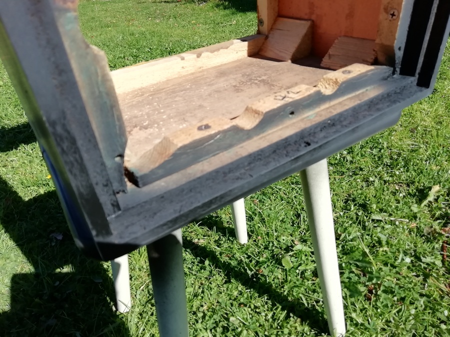

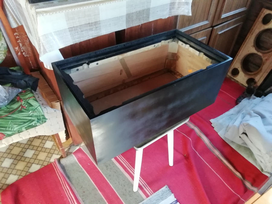

Для защиты СЧ динамиков от воздействий НЧ динамиков, решил использовать картонную трубу внутренним диаметром 100 мм и длиной 130 мм. Внутренний объём получился литр. Так как фронтальная панель съёмная внутри полно реек,
то возникаю некоторые проблемы с установкой трубы и герметизации её внутреннего объёма. Но они решаемые. Притулил трубу в нужном месте
Поставил метки

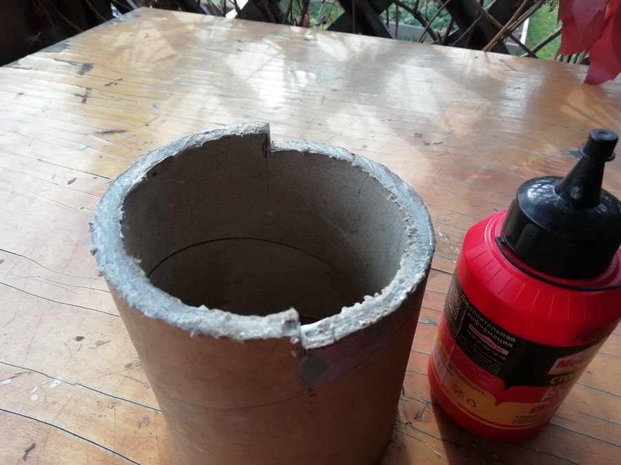

Выпилил нужный участок
Примерил

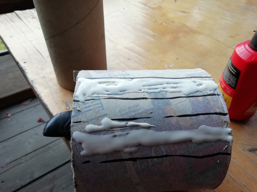

Промазал ПВА торец, дал подсохнуть.

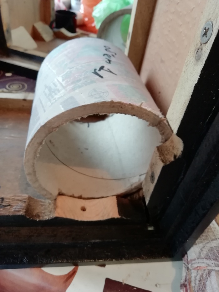

Промазал клеем ПВА места контакта с корпусом

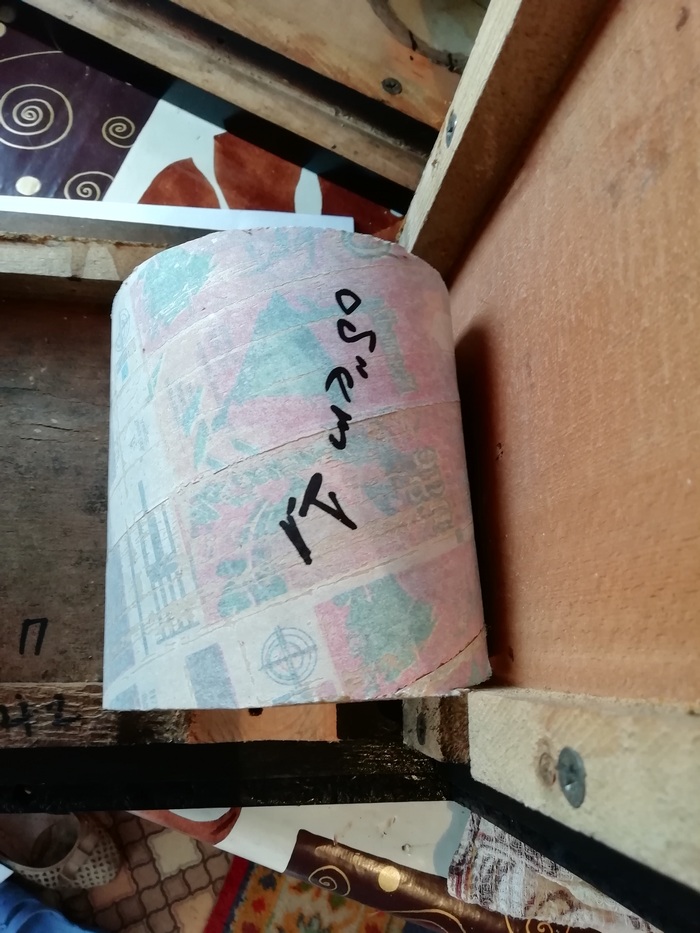

и приклеил
Так же поступил и со второй АС
Вид со стороны фронтальной панели.
IMG_20220925_130431.jpg IMG_20220925_130440.jpg IMG_20220925_130443.jpg IMG_20220925_130459.jpg IMG_20220925_130502.jpg
Герметизировать вероятно буду пластилином.

Не наилучшая форма для бокса. Ватки побольше, надёжно помогает.
6,775
9,169
307
Хотел просто перегородку. И так, и сяк... Только труба. Открытый торец кругляшом или квадратом закрою, чтобы ещё и к стенкам корпуса гранями прилёг".
Будет в ней ассиметрично три звукопоглотителя.
6,677
5,253
203
По ходу, для СЧ много поглотителя не бывает.
