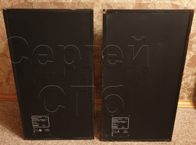

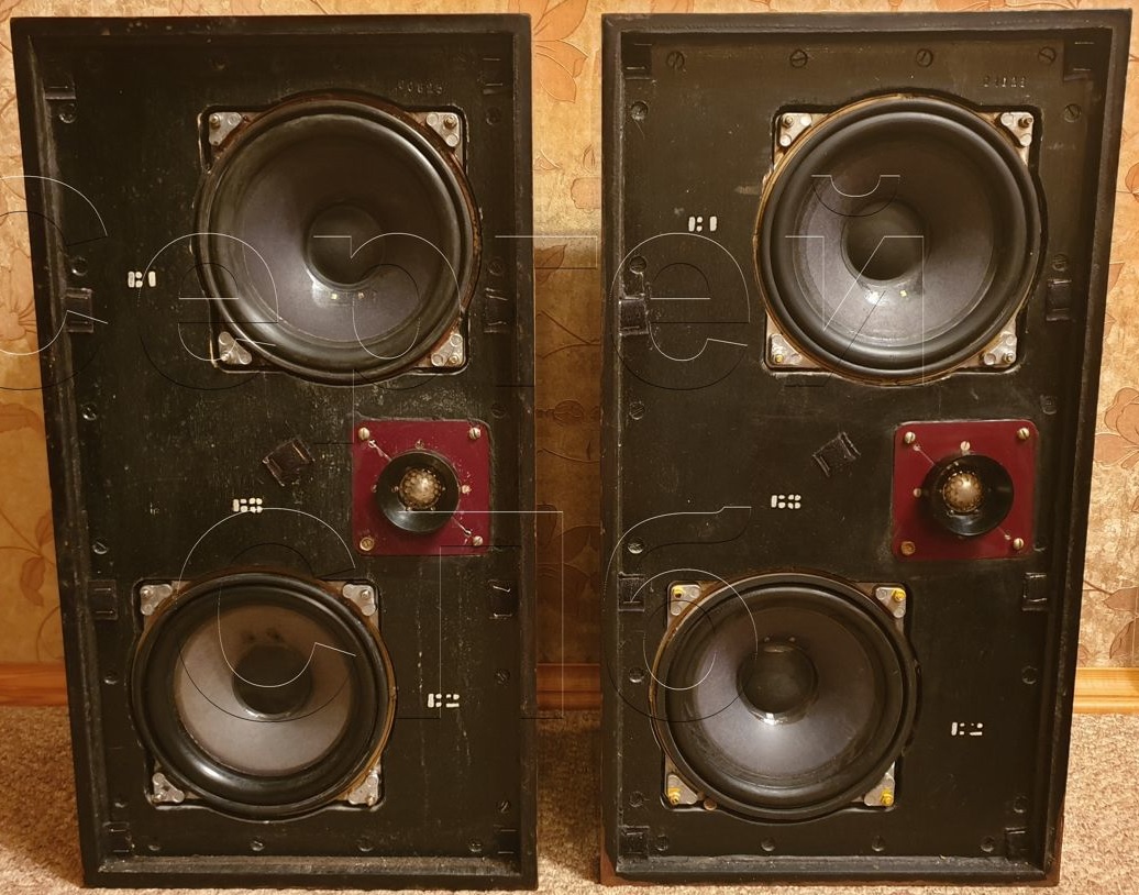

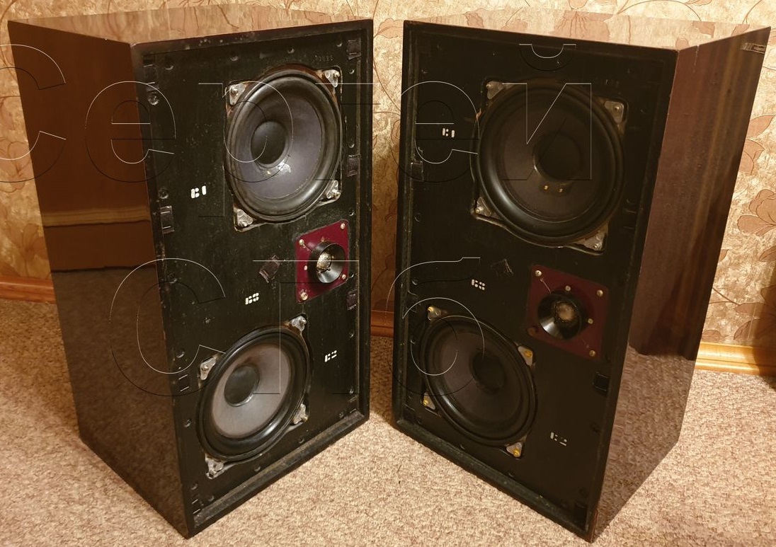

Акустическая система 20 АС-7 является первой разработкой Каляевой, было несколько партий. В процессе развития стереофонического комплекса “Корвет”, мощностью 2х15 Вт, который комплектовался АС открытого типа с двумя головками 4ГД-28 и акустической линзой, установленной в стенке под углом, было предложено заменить этот маломощный усилитель на “Бриг”.

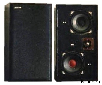

После замены возникла необходимость соответствующей акустики по мощности, но поскольку на тот момент промышленность не выпускала динамик мощностью более 10 Вт, то разработчику пришлось применить по 2 НЧ головки с добавлением ВЧ звена. На тот момент единственная мощная ВЧ (купольная) 6ГД-13, которая специально была освоена заводом “Красный Луч” для “Корвет”. Впоследствии эта модель была заменена 3-х полосной “Корвет” 35АС-208.

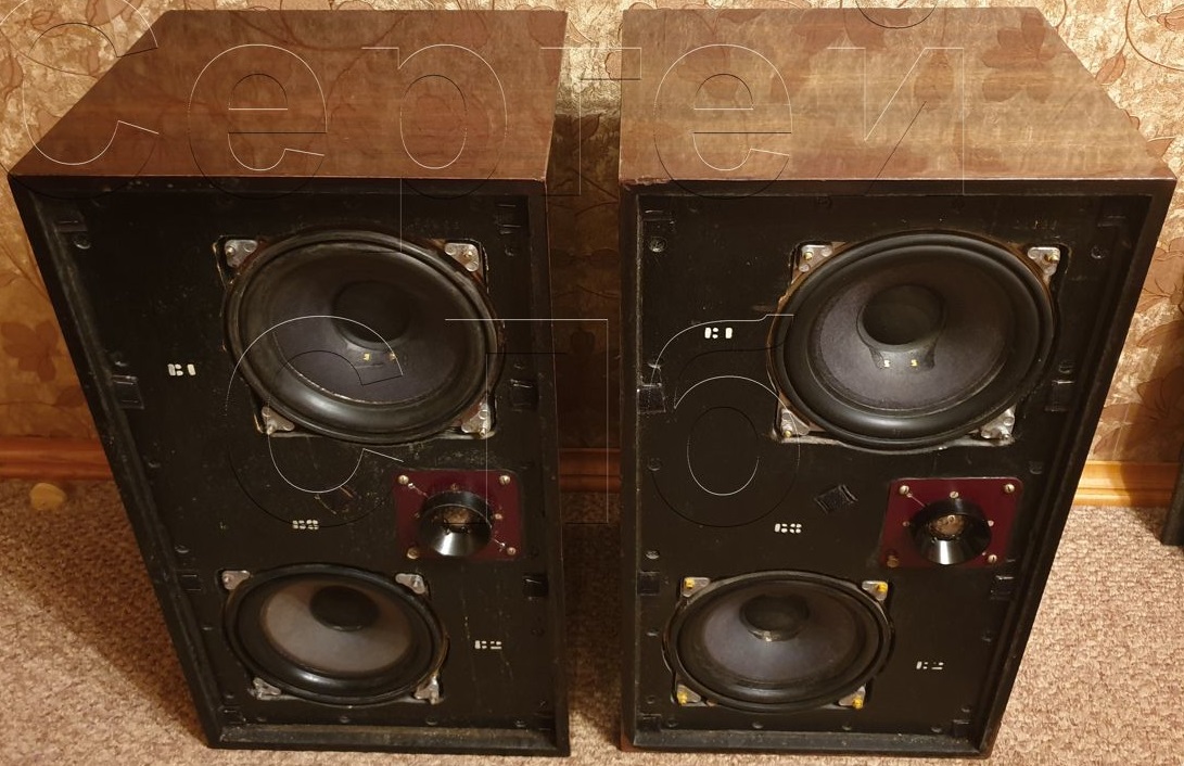

Чем-то мордочка этой АС напомнила мне другую АС. Правда она в серию не пошла (автор 25АС-2 для Арктура-003. БРЗ.), и этот автор по тихой грусти пустил её в народ. Только сначала отрепетировав ей для себя. Миф ли это, нет ли? Но был в нашей местности некоторый вал событий по глобальному изъятию 10ГД-30Е у народа. Или поиска МС от них и пересадки на 10ГД-30Б. Ударной силой в этом были войска удифилов всех категорий. Я попал в этот шторм. Правда не по изготовлению данной АС (она по размерам и сейчас не приемлема в моей каморке), а по предоставлению четырёх МС на кобальте хорошему знакомому. Вот эскиз панели
Ширина этой фронтальной панели 450 мм. Как строился корпус, вокруг неё или за ней я не знаю.
Пардоньте за мутноватое изображение. Снято мыльницей, в подворотне, при свете фонаря. На тот момент это была тайна великая и принадлежала только тому кто её знал!
Хвалебных од этому оформлению было спето немало в кругах местных удифилов и кто к ним присоединился. Я если честно, ни разу не видел в живую этот НЧ блок и конечно не слышал. Но объём за сотню литров и настройка ФИ внушают.
Могу поспрашивать у народа. А может и услышать.

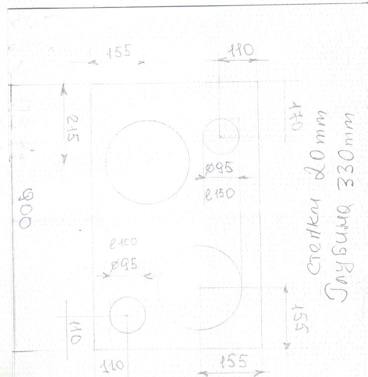

Игорь, это два порта так разнесены, не можете прокомментировать? Судя по тому, что указана длина, это так...
6,625
8,896
294
Бляха-муха! Забыл сказать, что это трубы ФИ. Настроенные на разные частоты. Как "говорили", передавая слова автора, это сделано для сглаживания горбов. Например Журенков, преследуя ту же цель, сделал щелевой ФИ с разными длинами в своей акустике на 8ГД-1-25 "RRR".
Спасибо и за такое фото. Я только хотел спросить у народа, как Вам оформление для таких НЧ. Разная частота настройки труб ФИ, что-то новое, для меня конечно.
6,625
8,896
294
Не понял про L100 и L150.
Ну так "L" обычно длина в эскизах. Насколько я в курсе.
ВЫ не видели Корал (модель не помню) на 12" НЧ у которого четыре или даже пять труб ФИ разной длины. Во где оргАн конечно!

Внешние размеры (ВхШхГ): 631х351х393 мм
Вес в 33 кг был из-за толстого вибропоглощающего материала “Агата”, толщина которого 10-12 мм. Внутренний объем 52 л.
На пальцах внутренний объем 70 литров, если кнутри нет никаких агатов, а это неплохо для двух таких басовиков, оптимально по расчетам им надо примерно по 40 литров. Так что могли бы и дальше выпускать.
Но расположение пищалок дурное, хотя это было модно, делали и 4 по углам.
Я понимаю, но не понимаю длинна чего? Диаметр понятно, центр отверстия - понятно, а L к чему? Непонятно (Вы помните. я непонятливый) что нет диаметров отверстий под НЧ динамики. Это явно не 100 и не 150.
P.S. Я не придираюсь и не ловлю на слове, просто педант.
Снова я не понимаю. У 10ГД-30 отдача максимум 87 дБ, у пары - до 90 дБ. У пищалки заявлена 93 дБ. И должно хватить одной пищалки.
Зачем ставили две? Про дизайн, запас и пр. - неубедительно.
Могли сделать даполлиту - НЧ сверху и снизу, между ними пищалка, могли по классике - пищалка как раз почти на уровне ушей. Зачем?
Судя по тому, что идея заглохла, это была не совсем удачная попытка сделать как лучше.
Обычно рекомендуют при установке в корпус нескольких однотипных динамиков, брать их с разными резонансными частотами. Может здесь попытка сделать что-то подобное.
Там одна пищалка. Типа по типу диапполито.
Они сами собой разумеются. Модель динамиков я озвучил. 10ГД-30Е. И по моему оно одинаково, что для внутренней, что для наружной установки динамика.
Это именно длины ФИ. Странно? Это понятно при первом взгляде на эскиз. И длины нормальны. Объёмище-то у акустики....
Это тоже сразу понятно.
Сколько их таких идей заглохло... Те же упоминаемые выше 25АС-2 для Арктура-003, были изначально больше и монументальней. С характеристиками соответствующими классу аппарата. Т.е. под стать самому электрофону, но комиссии, главки, разнарядки, "экономика должна быть экономной" и прочие факторы, заставили выпускать акустику для Арктура именно такую, какую мы знаем.
Если из внешних размеров вычитать хотя бы по 15 мм на одну стенку, то выходит около 70 л, да. Но минусуем гриль, плюс толщина стенок может быть и 18 мм и 22 мм. Так же внутри АС оклеена виброй. Так что 52 л вполне реально. Хотя на первый взгляд подумал, что там и 52 л нет.
6,797
7,028
254
Да, но вопросы возникли когда я подрисовывал чертёж, кстати, на нём пищалки нет вообще, я спутал отверстия под динамиками с отверстиями по трубы ФИ.
Всё так, просто я привык, что на чертеже указано всё. А здесь одно указано, другое - догадайся мол сама...
До меня это дошло не сразу.
Я исхожу, что идея вышедшая на всеобщее обозрение, а потом тихо исчезнувшая - нежизнеспособна. Или по причине своей ложности, или сложности, или нетехнологичности. Вот последнее для нас, любителей, наиболее интересно т. к. у нас не конвейер, да и экономия обычно не на первом плане.
Те же упоминаемые выше 25АС-2 для Арктура-003, были изначально больше и монументальней. ...но комиссии и прочие факторы, заставили выпускать акустику, какую мы знаем.
Думаю, одна из главных бед советской акустики - заниженные объёмы корпусов. Думаю, дело даже не в "экономной экономике" потому что сырья на советскую аппаратуру не жалели (вчера вынес на помойку транзисторную радиолу Мелодия-102. весом 24 кГ (так в интернете). Дело в идиотском дизигне - это вредитель на уровне моды и рекламы. А главное - в ентих комиссиях не инженеры решали, а тогдашние диффиктивные манагеры.
Я отвечал на Ваш вопрос, который Вы задали по поводу АС из темы.
Конечно. Потому как на эскизе указаны диаметры труб ФИ и их длины.
(y) Дошло ведь!

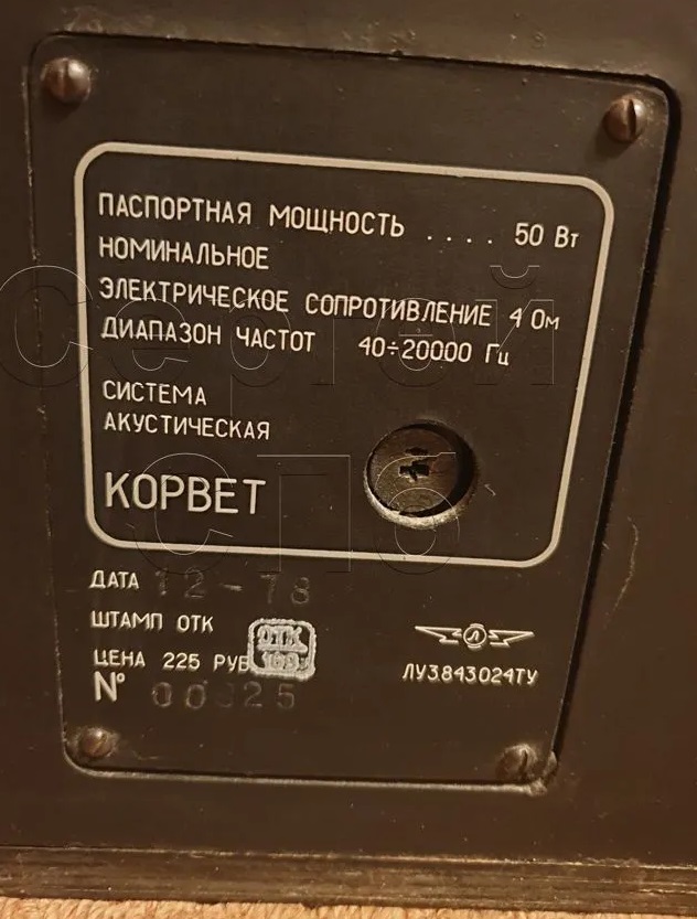

Товарищ мой, по случаю приобрёл как раз именно эти, верней "Корвет 20АС-07". Ещё под пломбами. Одна из ВЧ (с текстолитовыми фланцами) чуток хандрит. Говорит, что неожиданно хорошо звучат. Покупал потому как очень редкие и каким ветром их занесло в наши края?!
Может быть, наверное, на выходных съезжу к нему. Может прихвачу с собой одну из https://ldsound.club/index.php?threads/20as-2-25as-241-ehl-ka-b1-01-internal-state.988/ Для сравнения хотя бы по звучанию. А то пара корпусов ещё есть. 10ГД-30Е в комплекте и пищалки тоже имеются. Нет только фирменного звуопоглотителя.
