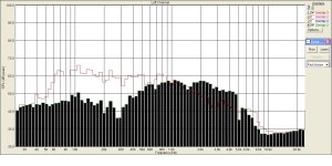

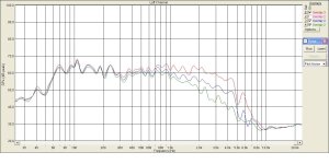

Вот два одинаковых 20гдс-3 в ближнем поле на новых подвесах без акустического оформления,подвешены в воздухе😑

Ближнее поле (5-10см) двух 20гдс-3 на новых ппу..И по звуку тоже самое.
Подозреваю никакую диаграмму направленности с такой формой дифа.Нужно было их оболее у себя задержать,а то посмотрел и прослушал во всё полосу и "поплохело" сразу.Хотя может и не прав.
Слишком близко к динамику, снимите с 25...30 см хотя бы. Разные излучающие участки диффа и колпачка находятся не под теми углами и не на равном расстоянии, в сравнении с измерением с бОльшего расстояния.
В упор смотрим ачх у нижнего среза, не обращая на то, что справа.
Поведение на средине смотрим на оси на полуметре- метре. Вылезут отскоки от самого оформления и предметов рядом. Ещё смотрим вне оси 30 и 60 градусов.
А ваши измерения -среднепотолочные. Вы же не слушаете ваши колонки, уткнувшись в них лицом?
Они уже давно без сожаления проданы.Замерял в воздухе без оформления,подвешивая за люстру))

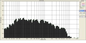

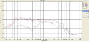

Весной, забавляясь опытами с 15ГД-11 в фанерном щитке и с нахлобучкой от ведерка из-под капусты смог заставить этого выродка вполне себе звучать средину , потом перетащил его в колонку обратно, 25АС-309, там он спокойно спелся с басовиком, ачх нераздельная, звучание слитное не придраться , при всей моей придирчивости. Так что, не все так трагично. Да и разные они очень, кому какая лотерея попадется-неизвестно.
25ГДН  и 15гд-11   С ФИЛЬТРОМ ОТ 29 МАРТА..JPG25гдн-26  и 15гд11  с фильтром  в разных положениях регулятора сч.JPGнч фильтр для 25ГДН26.2.2МГН  и 16 ом.JPGСЧ фильтр от 29марта  для 15гд11 8 ом.JPG25-309..jpg25АС-309  от АБ. 1 апреля 2020.jpg
Похоже, 35ГДН и 20ГДС-1 просто созданы друг для друга. Зона совместной работы - вся середина, и кругом - лучше, чем по отдельности.
