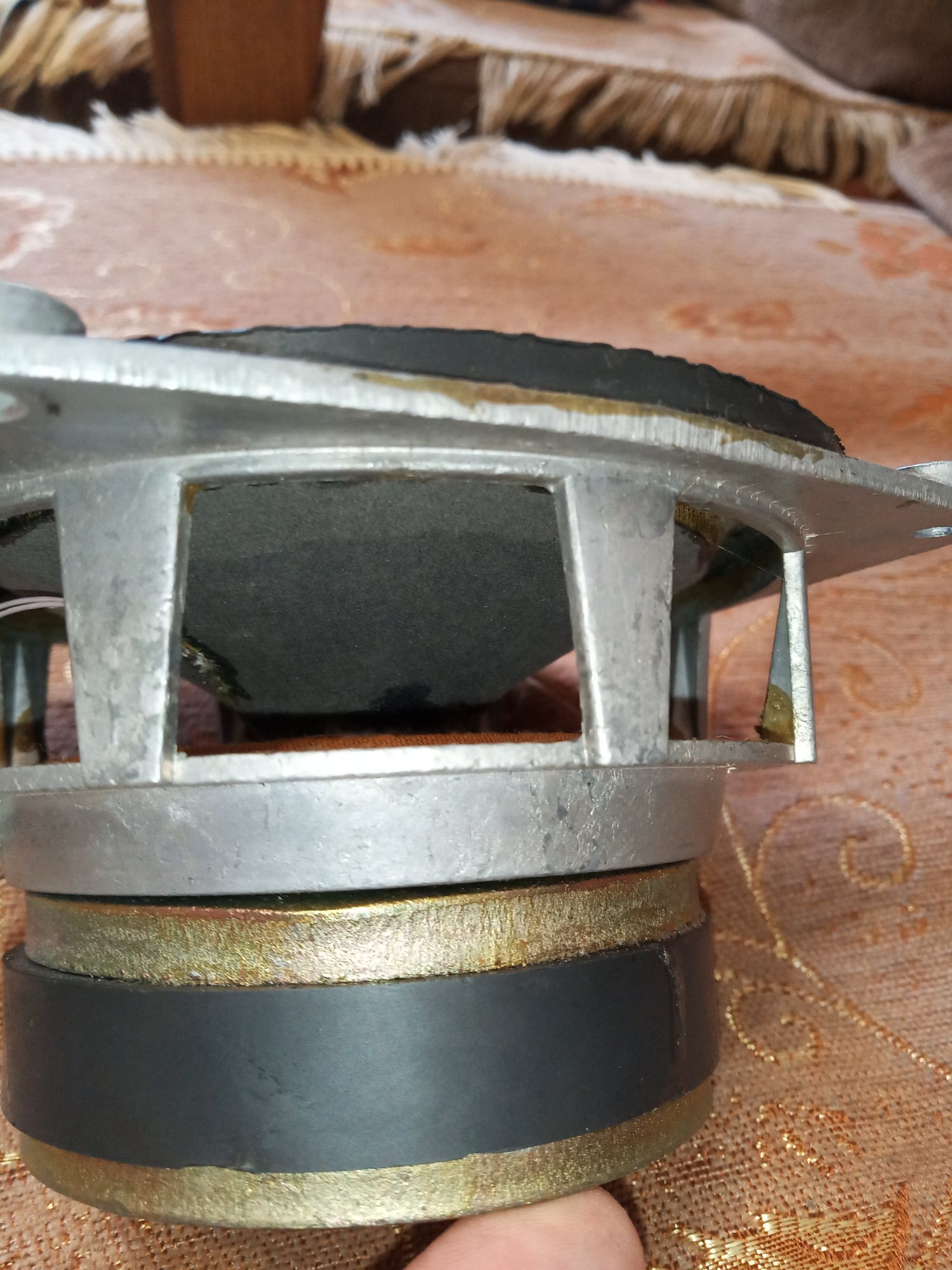

Есть отверстия в каркасе катушки и у -3, и у - 1, и у -1л. Хотя у -3 с маленьким и крутым колпачком их, по идее, уже не надо. Кстати, если заклеить отверстия, механическая добротность должна упасть, воздух будет протискиваться через узкий зазор с трением. Но от внедрения ПАС не спасает!

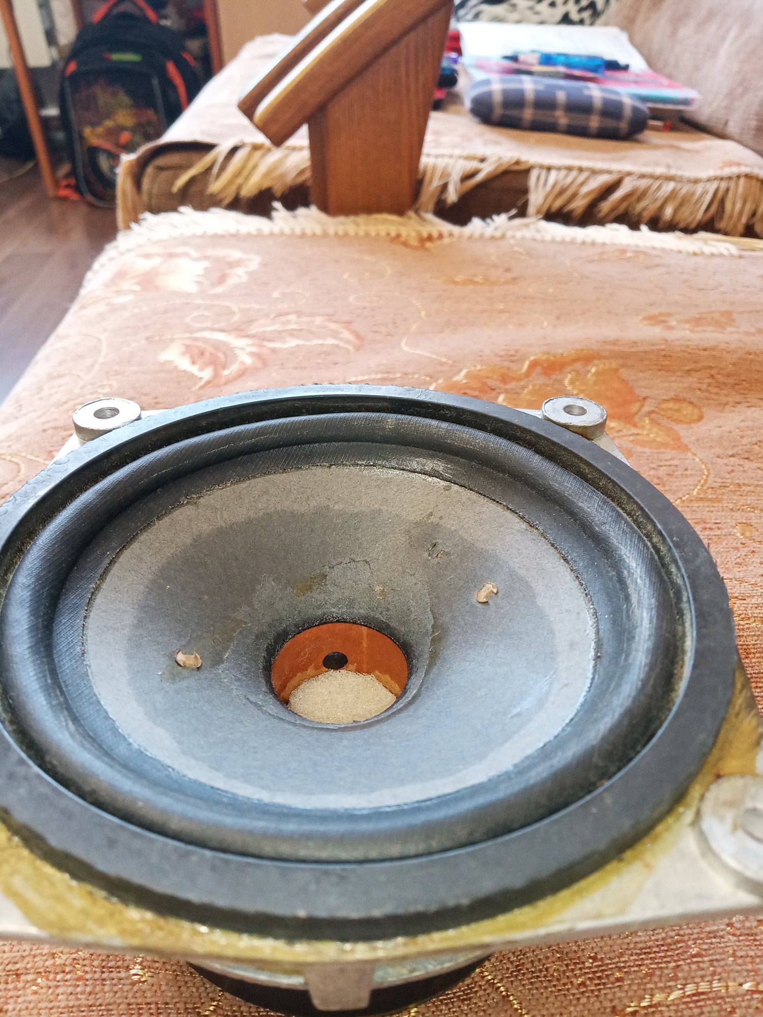

Пропитал 1 см диффузора от катушки и родной колпачок суперклеем.
"Я буду звать тебя Гадя" (С). Суперклей сюда не подходит. Колпачок поменяю на чистый и менее крутой, или даже на вогнутый. Диффузору уже ничего не сделаешь.

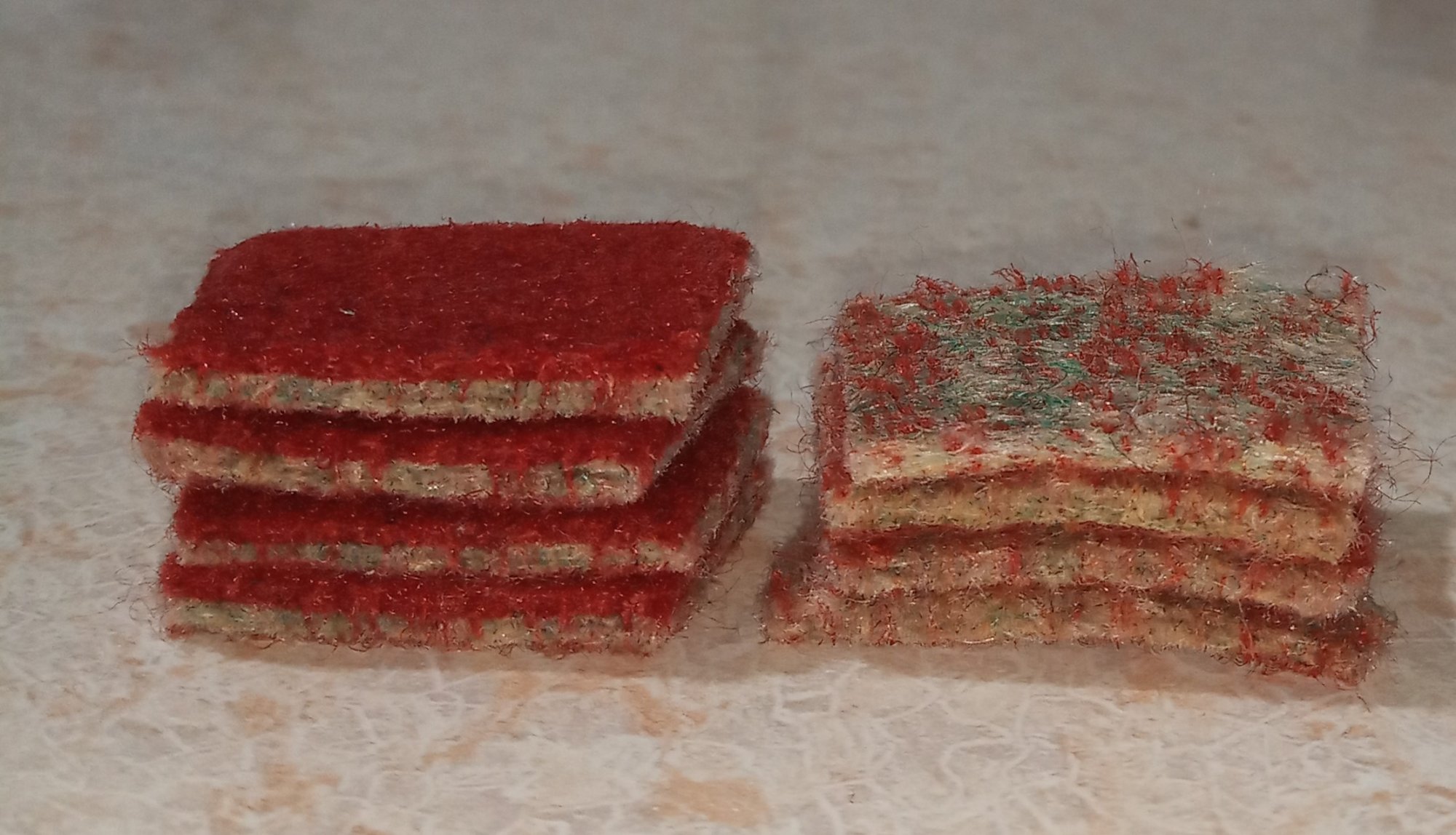

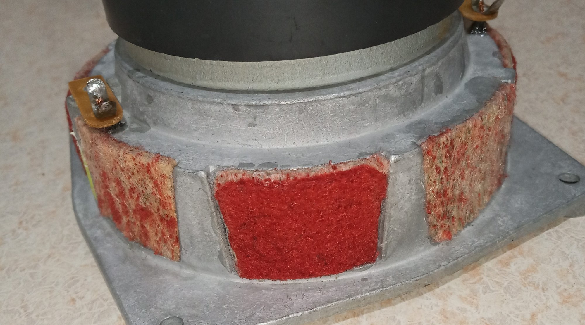

Прицепил ПАС из советского ковролина. Клей - остатки прозрачного "Кристалла", щедро мазал. Из картона шаблон, по нему - 8 трапеций, кухонными ножичками. Трапеции перед приклеиванием прокатал в пальцах до получения округлой формы. На слух по щелчку - механическая добротность около 1,5.
Update/ Нет! не 1,5, а 0,8! Звезда в шоке.

Он не резиновый внутри?
Нет, не резиновый. Синтетика, грубые волокна, на 1/3 окрашенный с одной стороны. Дышится через него с трудом. Толщина 5 мм. От проходящего потока воздуха совсем не изменяет форму. Идею стибрил у брата ;). На всё ушло минут 30. Прорези под выводы заклеены.

С таким вариантом получается не нужно делать отверстий в этих "заплатках" ?
Да, не нужно. Эффективность отличная. Предварительно могу сказать, что максимум импеданса с такой ПАС всего... 11 Ом, минимум на 300 Гц имеет 8,3 Ом.Графики - за мной. Пока фото рабочего листа.

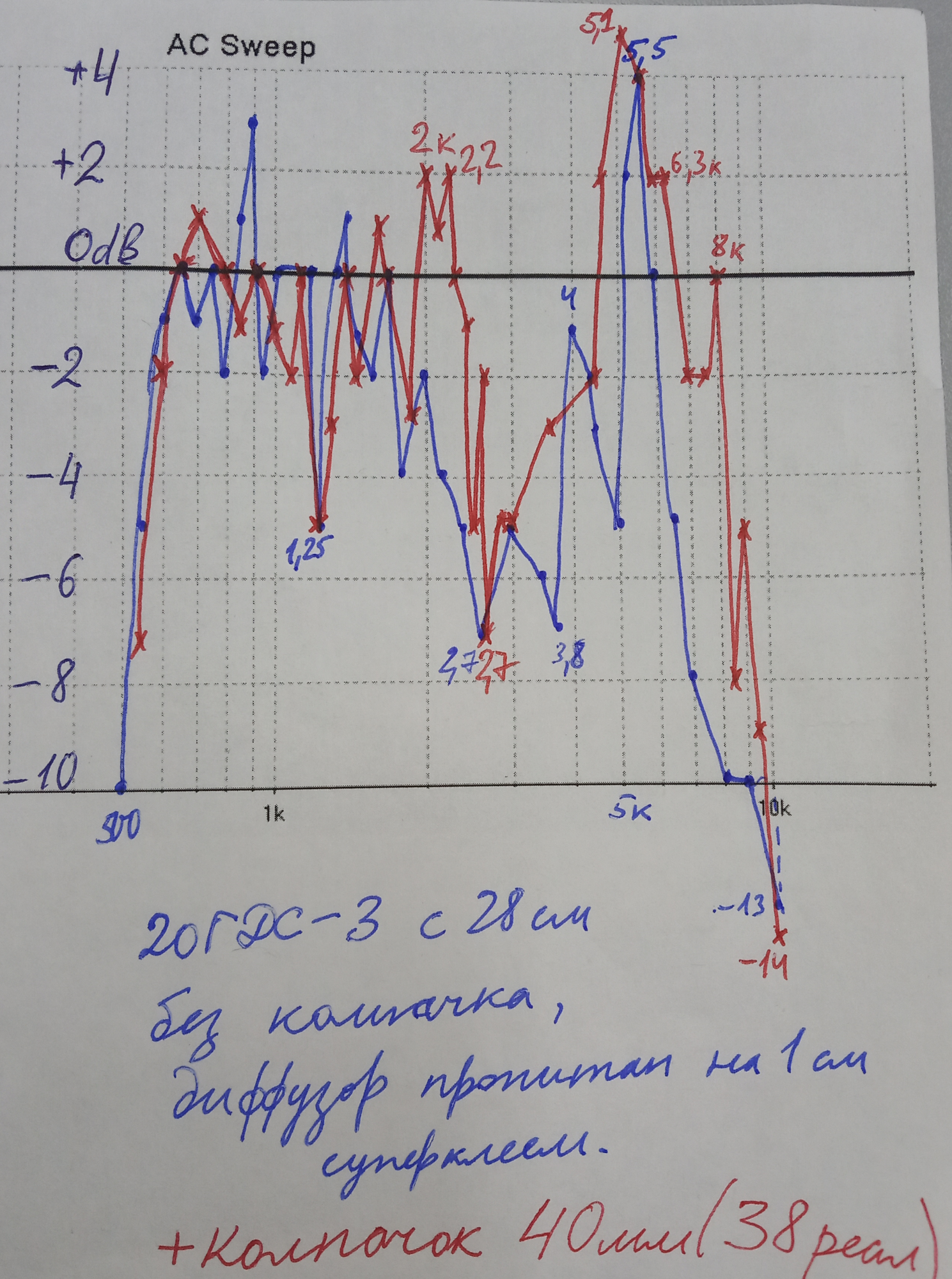

Графики готовы.
Импеданс с такой ПАС
Предельно допустимая эффективность, хотел вылезти резонанс повыше, 230 Гц, но не получилось. Можно срезАть канцелярским ножом толщину, хоть до половины, материал выступает. По толщине цвет меняется, очень удобно следить. Если вклеить сразу половинную толщину, то на резонансе прибавка импеданса 8 Ом, ЕМНИП,
АЧХи с 3 см, в родном стакане с ватой. Для раздела 600 Гц и выше - самое оно. Послушал на всю полосу. Сухо, чётко.
Определить по АЧХ добротность не могу. Очень приблизительно, если полка на частоте 350 Гц, то без ПАС Q=1,4, с ПАС Q=0,8. Но ход АЧХ нестандартный, и это брехня. Кроме того, АЧХи приведены при сопротивлении источника сигнала 0,3 Ом, напрямую от УМ. С первым порядком зелёная кривая выровняется примерно по -6дБ снизу, а красная - улетит в облака на резонансе!
АЧХ вообще без колпачка (видно керн), но с ПАС
Попал. Гадит диффузор, пропитанный суперклеем! Попробовать сочинить Сони, круг №2, что ли.
А вот на низких интересный момент. В сравнении с #55 уровень 600 Гц поднялся на 4дБ. Здесь #67 - добавка +3дБ. ПАС убрала влияние тесного стакана???
Да, срезАть толщину уже наклеенного ковролина неудобно :(. Лучше до наклейки.
Срезал выступающую часть ковролина.
Интегральная толщина меньше примерно на 20%.
"Гадя" с колпачком 40 мм поверх оной без колпачка:

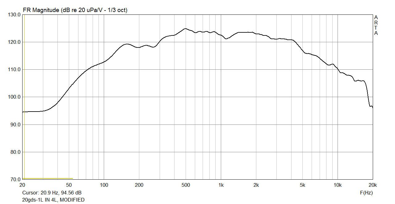

Сравнение последнего варианта #69 со стоковым. Стакан - тот же, минимальное сглаживание у обоих кривых.
Стоковый поднят на 1дБ(?), поскольку масса переделанного выше.
Горбатость в области 600...4000 меньше у переделки. Хоть не испортил, уже хорошо :)

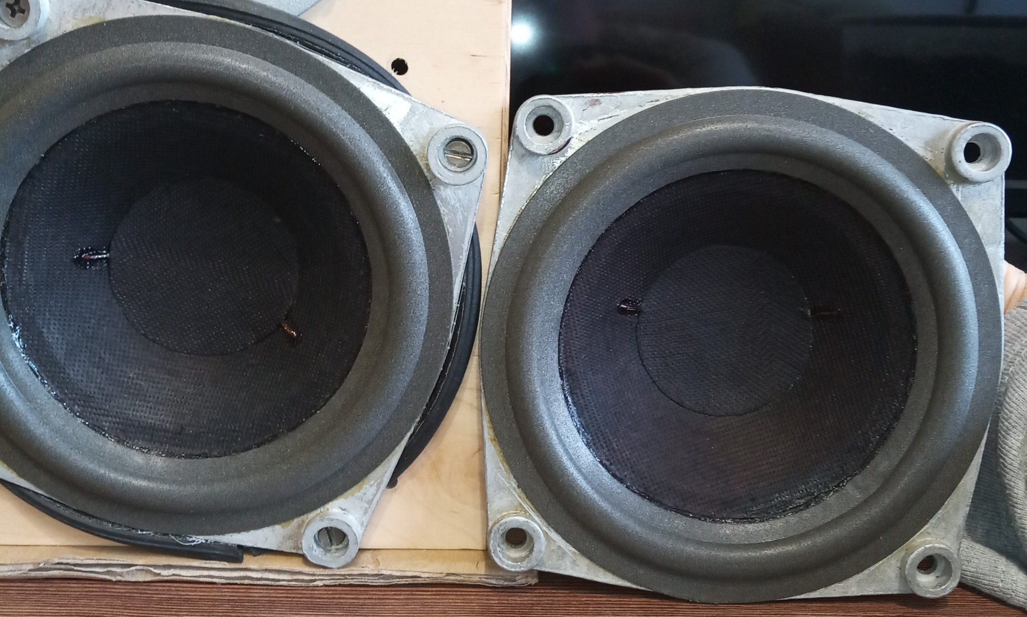

Вид на гибрид:
Центральная часть пропитана чем-то эластичным, на акрил похоже немного. Диффузор и катушка склеены в торец, вариант экспериментальный. На керне - шайба материала с поролоном 5 мм, брат прикололся.
Второй 20ГДС-3 получил ПАС, пропитку диффузора суперклеем на 1 см и вогнутый колпачок от 75ГДН диаметром 45 мм.
4 ковролиновые трапеции сделал тоньше до поклейки, снял крашеную часть, -40% толщины, вклеил через одну.

Получил АЧХ:
Синяя достоверна выше 350 Гц, красная - выше 150 Гц. В щите 55*60 на мягком кресле, с подушками по бокам, с 50 см по оси, с ФВЧ в УМ второго порядка, дающем -6дБ на 200 Гц и -14дБ на 100 Гц. Неплохо, но горб на 5 кГц и резкий скат с 12 кГц не дают возможности использовать выше 4 кГц. Там же и максимальная частота с точки зрения направленности. Как доработка - одобряется!

Войлочный кружок 3...5 мм толщиной в серединку колпачка. На мягкий клей. Хоть с наружной, хоть с внутренней его стороны.
Либо сам колпачок сделать вязким.
У Соньки SS-7330 вообще и на НЧ и на СЧ под колпаками на каркас ткань, типа толстенькой фланели приклеена. На ткань уложен пыжик типа минваты, а уж затем сам колпак приклеен как обычно. И на любой громкости отличное звучание.
Это СЧ динамик.
И "визг" ШП/СЧ динамиков мне иногда удавалось утихомирить приклеив на торец керна звукопоглотитель. В виде опять того же кружка диаметром чуть меньше самого керна. Высотой наугад, которая ограничена высотой колодца каркаса катушки. Обычно от 5 до 10 мм.

Куполок вклеил вогнутый, от 20ГДС-3.
Получил АЧХ:
Отличный результат. Теперь интересно посмотреть как это будет наверху с фильтром. Может быть удачный фильтр поможет сгладить 6 кГц. И тогда надо посмотреть что будет под углом, пусть 30 градусов. Это чтобы оценить верхнюю частоту раздела.
А пока из СЧ получился ШП динамик.

Брат со старта приклеил. Попробую с пыльником из звукопоглотителя. Лучше меньше (высоких), да лучше (плавнее). Подозреваю, что подъём АЧХ выше 5кГц относительно родного диффузора, с той же катушкой и МС, вызван концентрацией излучения по оси = повышением направленности. Получится - проверю.
В свои переделки буду клеить чего-нибудь сразу по снятии родного колпачка. Хотя... Какие частоты смогут срезонировать под колпачком, где 12 мм до керна? 14кГц. Они пролезут через колпачок от 20ГДС-3? Нет. Типа, про того суслика. А ЗК не излучает.
В случае касания ЗПМ колпачка или диффузора, локально увеличивается поглощение изгибной волны, частотнозависимое. Можно применять, если визжит, с микрофоном only.
