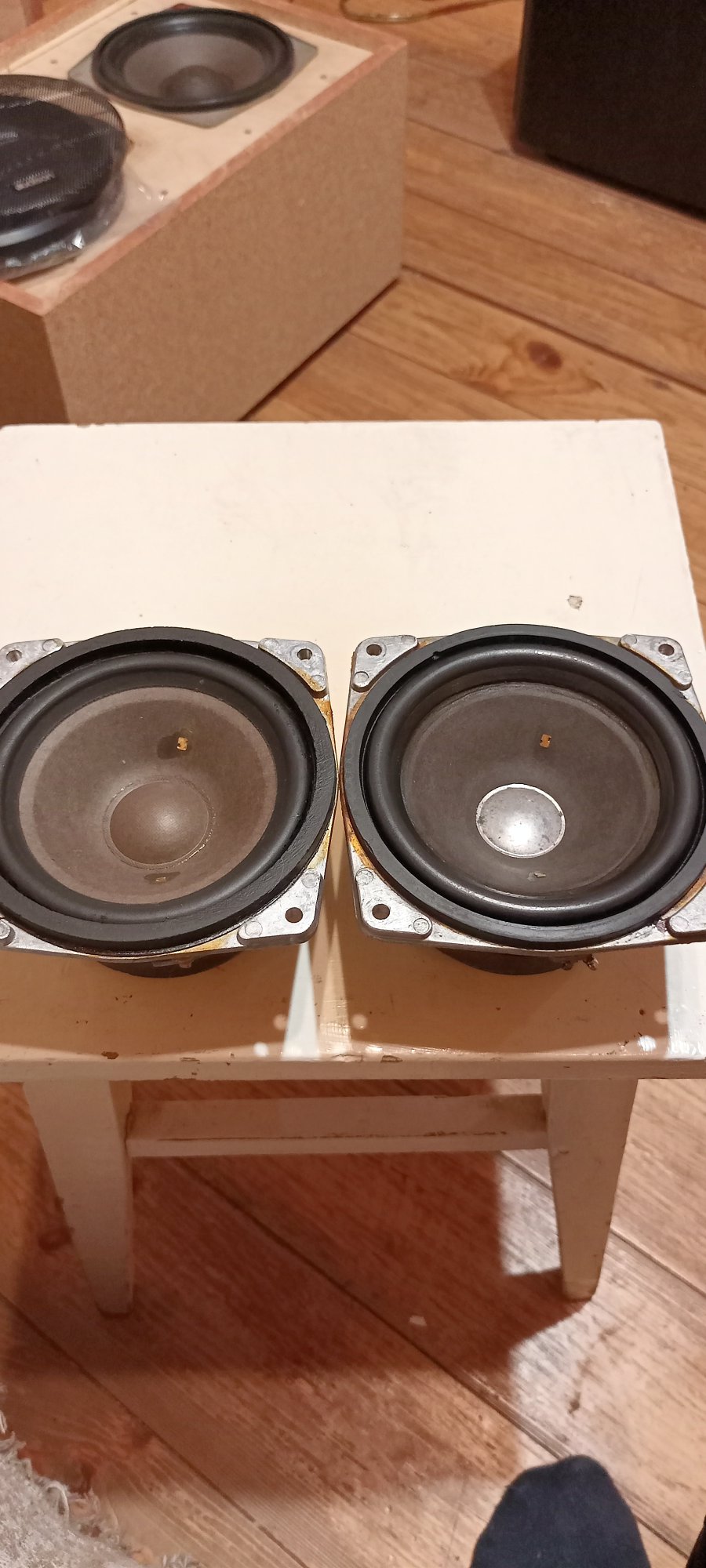

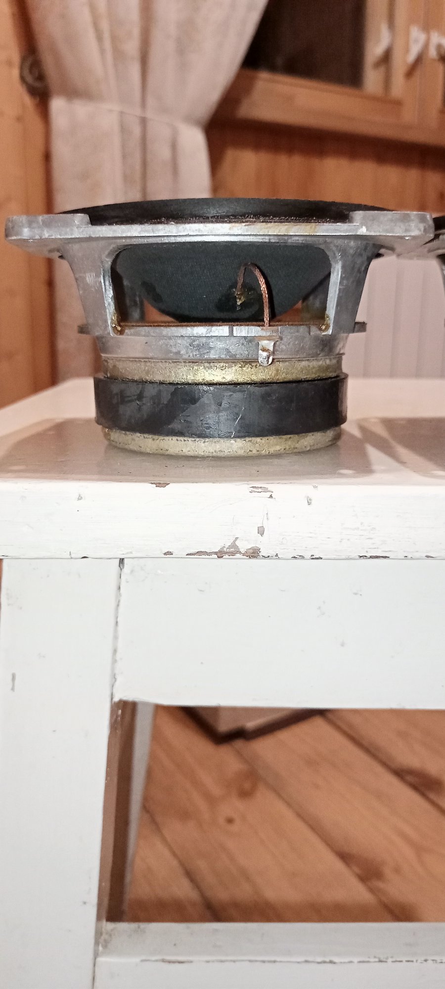

Отслушивал 20гдс-4м просто в воздухе без корпуса на записях которые хорошо знаю: Чет Аткинс с Марком Нопфлером и джазовый вокал. Не нравиться, резкое неровное звучание. И тут попались веговские 15гд с блестящим колпачком. Совсем другой звук. В лучшую сторону. Нет визгливости.

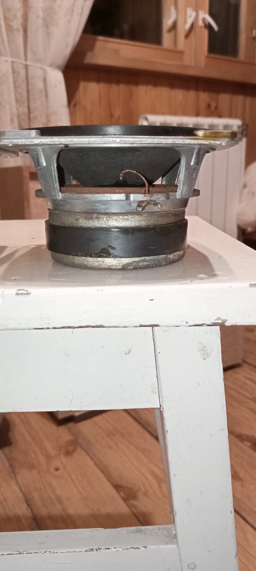

Какая разница по мягкости/жесткости подвесов и в самой подвижки в целом?
У БРЗ относительно толстый резиновый подвес, бумага диффузора кажется более тонкой, совершенно другая центрирующая шайба. У родного подвес прорезиненная ткань, бумага кажется толще и отличии в центрирующий шайбе

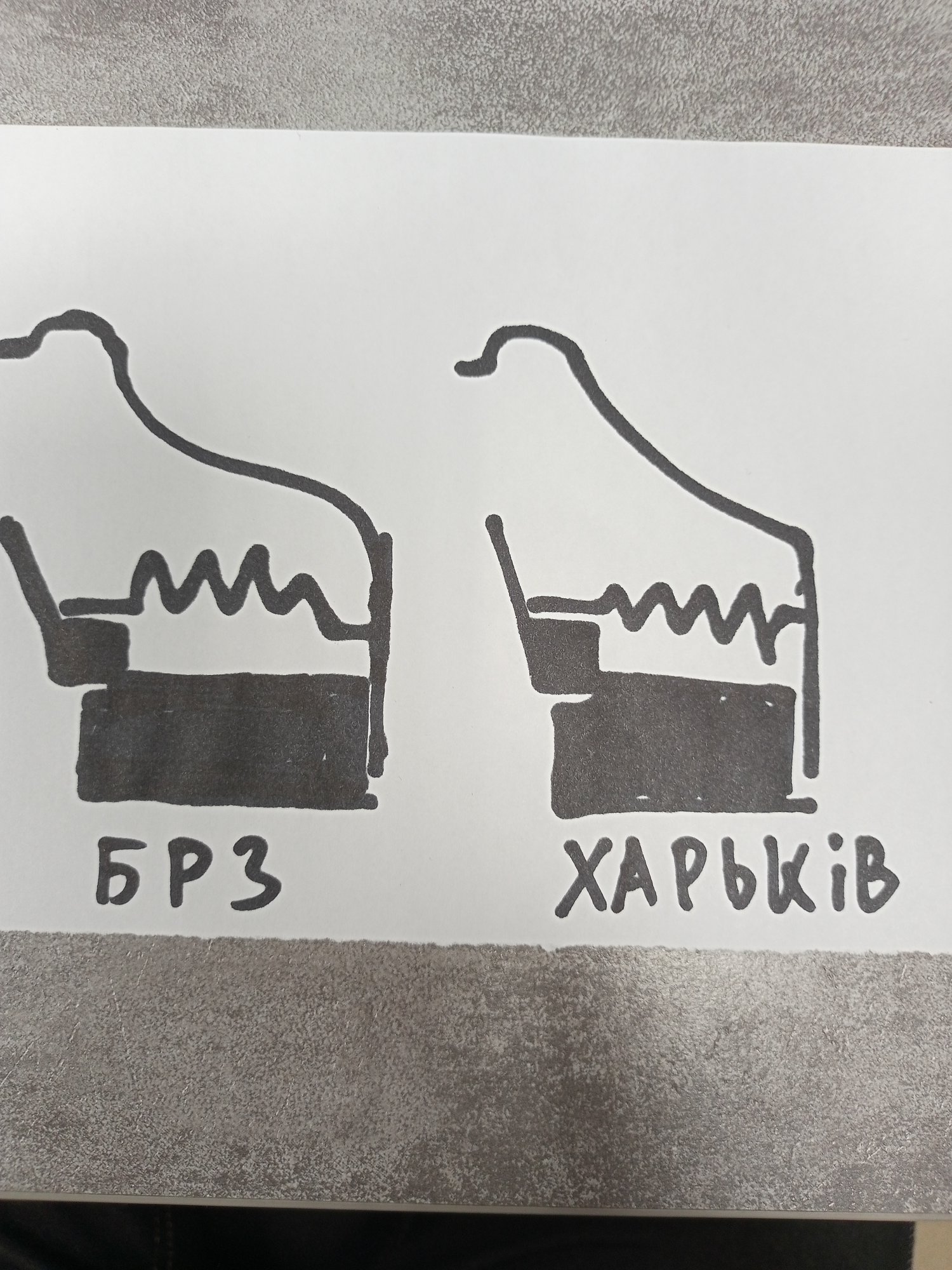

Вот эскиз
Нарисовал криво,на родном все четыре волны подвеса одинаковые, а на БРЗ первые три выше последней

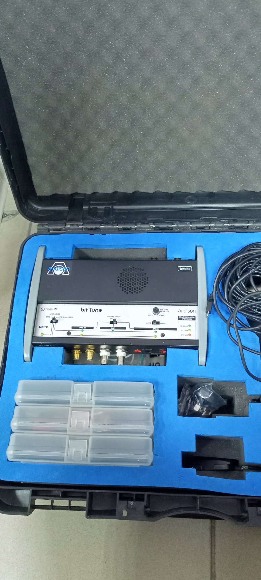

Через месяц дойду до настройки, есть на работе такое чудо
вот есть на работе такое чудо
    246.6 KB · Просмотры: 82
    302.1 KB · Просмотры: 73
Директор в конторе купил с рук за 50тр, свою систему настроить, так и лежит теперь. Там фишка в том что он управляет сам настройками эквалайзера процессора аудисон, крутит фазы, ставит задержки в каналах и т.д. руками ставишь частоты раздела между каналами, тип и порядок фильтров, потом он всё сводит, потом руками можно дальше доводить.
Попробую его в домашних условиях, может что то получится.
А по ценам на сегодня, на младших моделях аудисон с процессором и поканалкой от 300тр начинается.
Интересный, кстати, опыт. В машине на фронте трехполоска на очень хороших компонентах. И возможность практически мгновенно менять полосы пропускания, фазы, порядок фильтров и уровень даёт представление о том, что может дать грамотное сведение акустики и ,так же, о том, что оно дать не может. Если динамики г-но, то то чуда не будет.

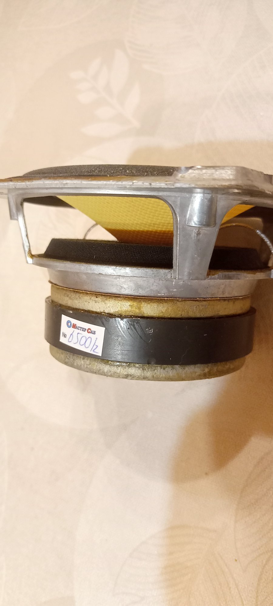

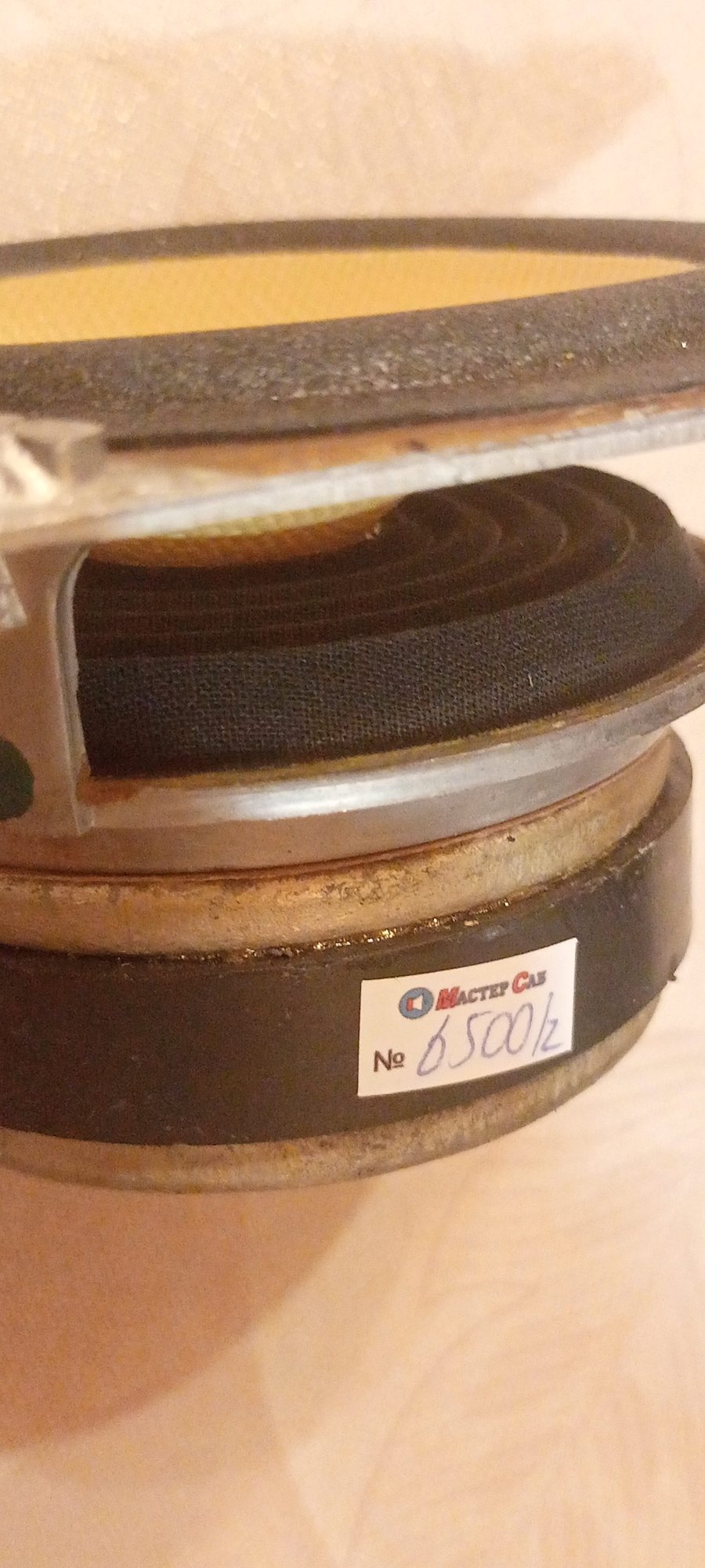

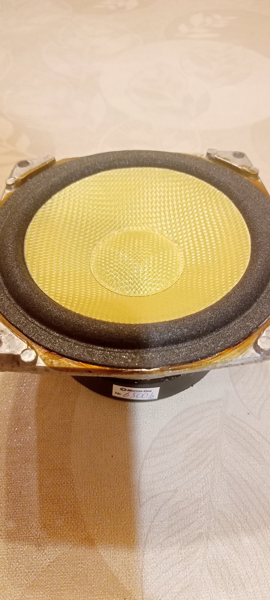

Не смог "понять и простить" ни 20гдс, ни 15гд11. Метод оценки простой, включаю или радио, что нибудь из федеральных каналов, интервью в студии где просто голоса, или сольный бардовской концертник под гитару хорошо записанный. Динамик в руках в воздухе без оформления. Все косяки слышно сразу. Если буквально режет слух и раздражает неестественность и визгливости в голосе, то это приговор динамику. Попросил товарища сделать что нибудь из 20гдс, ниже на фото.
Как по звуку, сравнивая с родным вариантом?

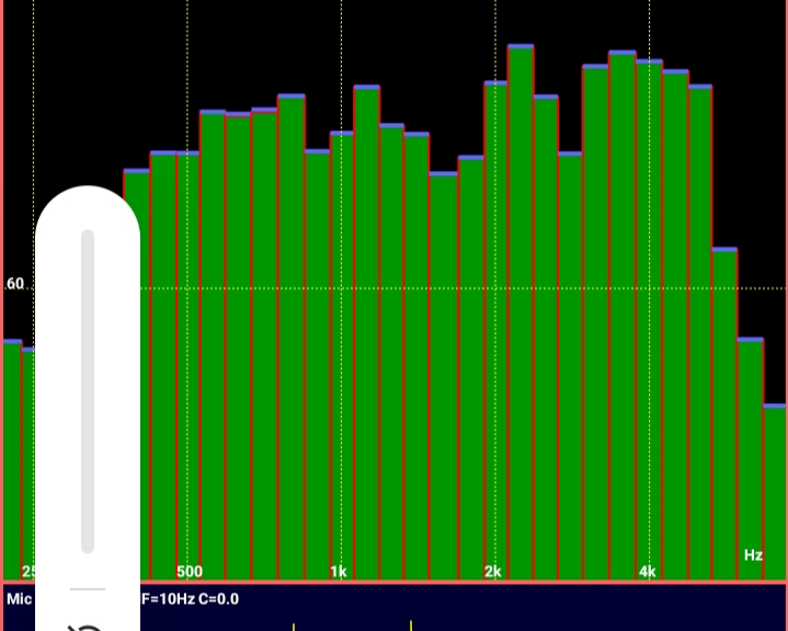

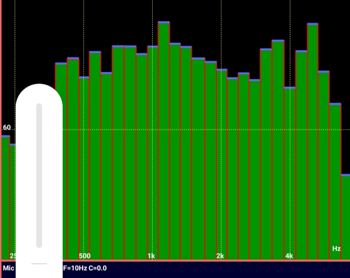

Первый график кевлар на железе от 15гд-11а, второй оригинал.
С поиском на 1к. Попробую побороться при помощи пас и, если не будет результата, пропиткой центрирующий шайбы. Пики на 6-7к. видимо резонансы кевлара, надеюсь убрать фильтром. По сравнению с оригиналом совершенно нет рупорности, картонности и визга.
Розовый шум с тестового диска, динамики в родных сч боксах, с 70см под углом в 30⁰, на смартфон, приложение AudioTool, микрофон внешний самодельный, используем на работе при оценке звука в авто, сравнивали его в связке со смартфоном с откалиброванным с внешней аудиокартой и ноутбуком и аудисоновским чумоданом- завал ниже 40гц есть небольшой подъем на 6к. и выше. Для грубой оценки на коленке вполне информативно.
Как-то все у вас прям так правильно. аж хочется спросить, кто у вас наставник))))))
В автозвуке , правда в основном бюджетном уже 20лет, но "эстрадкой" не занимаемся, только SQ
Хорошо отписАлись, осталось понять - где клеточка по вертикали, сколько дБ в клеточке и какое сглаживание получилось у забора.

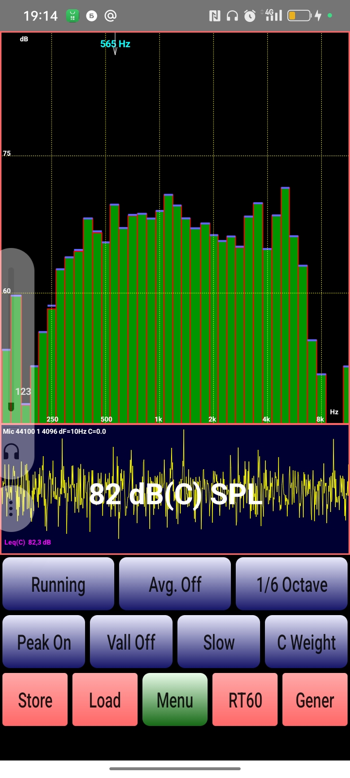

В
    375 KB · Просмотры: 73
Как уже писал выше, из плюсов- пропала картонности и рупорность, визгливости, звук стал цельным. Есть ощущение некоторой легковесность и ,может быть, упрощённости. Всё это ,конечно, совершенно субъективно. И без совместной работы с нч и вч. Никакого-" это то что я искал и вот ОНО!!! "
