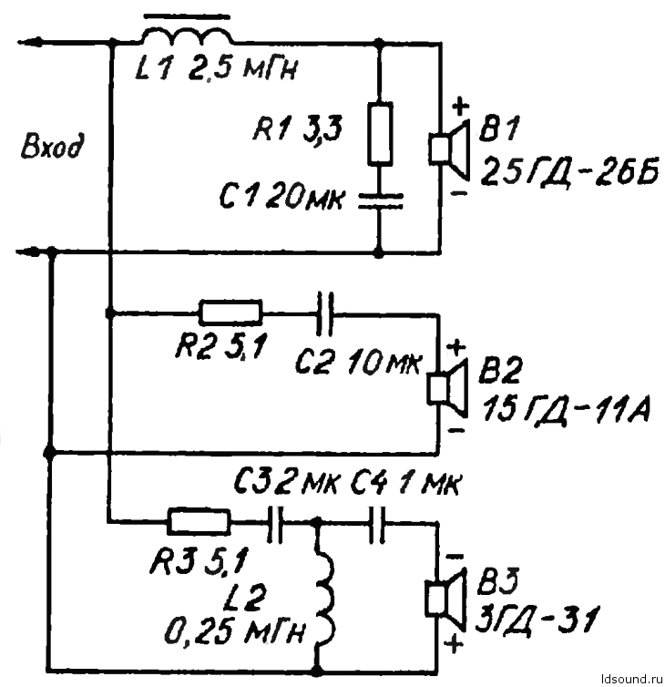

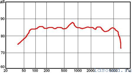

Для колонок у вас есть прекрасная схема фильтров от Николая Маркова с графиком АЧХ
Срочно уточняю в энный раз : АЧХ ФИЛЬТРОВ, не по звуковому давлению, а токмо по напряжению на динамиках! Кроме того, стыки в живую не пробовались. Нужна щепетильность в данном вопросе.
Возможно, разность фаз НЧ и СЧ получилась около 90 градусов, тогда равнобедренно, как сфазировать, но звучание не блещет. Попробуйте в НЧ звене отключить один или оба конденсатора 30 мкФ, изменится соотношение фаз, а схема по НЧ будет ближе к варианту от А.Б. Мне интересно, почему кажется громче, если СЧ и ВЧ явно убавлены?
Спокойно можете послушать связку: НЧ через 2,45мГн и всё, СЧ через 4 Ом+20мкФ+680мкГн, в параллель СЧ 12 Ом резистор, цепочку Цобеля долой. СЧ полоса выходит на 1 дБ меньше по уровню и плавнее скаты, особенно в сторону НЧ, может отлично спеться.

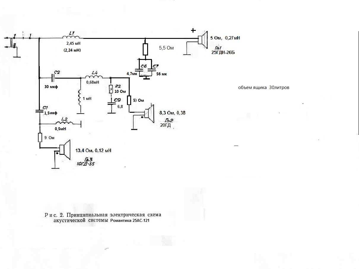

Доброго дня.
Николай приношу свои извинения, в отношении фильтра, я разобрался, моя ошибка была. Я неправильно подключил ВЧ динамик, попутал полярность на самом динамике.
Фильтр играет прекрасно, сфазировал ДГ, и заиграло. Я оставил первый вариант с цобелем СЧ и НЧ через конденсаторы с цобелем.

Нарисуйте финальную схему, с фазировкой, пожалуйста.

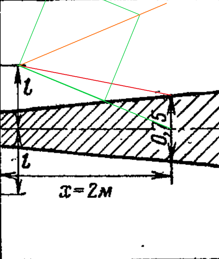

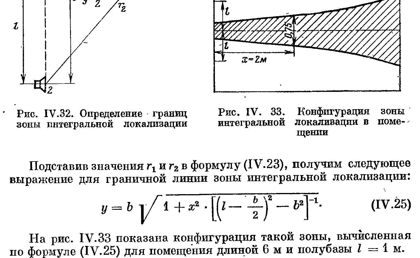

Попробуем с цифирями. Есть у Вахитова такой рисунок, базирующийся на психоакустических исследованиях. Наверняка все его видели, в паспортах на советские АС он присутствовал:
То есть, при стереобазе 2 метра и расстоянии от стены тоже 2 метра (примерно 60 градусов между колонками) зона хорошего стерео примерно 75 см. С вашего позволения увеличу масштаб и нарисую пару линий:
Здесь зелёная линия - направление на центр зоны прослушивания (по умолчанию АС развёрнуты на слушателя), красная - на край зоны, где нарушается положение КИЗ (они слезаются в ближайшую АС), оранжевая - угол 45 градусов относительно направления на центр. Вывод очевиден: зона нормального стерео настолько мала, что необходимая ширина ДН по уровню, скажем, -2...3дБ (чтобы КИЗ не кочевали из-за падения уровня) всего около 15 градусов. И даже такой минимум не по зубам 20ГДС-1 (при работе до 4...4,5 кГц) и 6ГД-13. Для моно варианта, естественно, желательна диаграмма пошире. Но бегать по комнате и утверждать, что кругом есть отличное стерео - это перебор! Баба яга - против. Места, как видим, ровно для влюблённой парочки. С 5 метров - для двух парочек. Всё.
То, что написано можно интерпретировать так. Если расстояние между излучателями и местом прослушивания разное (не в конусе), и длина волны много меньше расстояния, то за счет разного времени прихода сигналов в точку прослушивания, происходит смещение картины стерео излучения. Но, это из другой "оперы". Во всяком случае, я это понял так.
А если хотите получить "всенаправленность", то применяйте контрапертурные АС или АС с рассеивателями, например, того же Шорова или Сиротюка. Но там свои "глюки".
Поэтому, садитесь в геометрический центр между колонками и наслаждайтесь звуком.

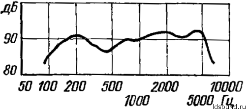

Вот насчет 20ГДС Вы правы. У этого динамика "жесткий" диффузор и колеблется он почти как конус. И "раскрыв" у него глубокий.
Собственно потому широкополосник и является широкополосником, что излучает не всей диафрагмой, а частями. А покрытие герленом не делает диффузор более жестким, а только вводит затухание. Это сразу приводит к тому, что я писал. Поэтому покрытие герленом диффузора улучшает характеристики излучения динамика. Причем не все динамики надо полностью покрывать герленом (или другим поглотителем). Например, 3ГД38 и им подобные достаточно покрыть герленом где-то до половины (от колпачка считая). То же и с большими старыми ШП.
Вообще, цельной теории нет. Но обратите внимание, что "фирменные" ШП имеют материал диффузора отличный от НЧ или СЧ.

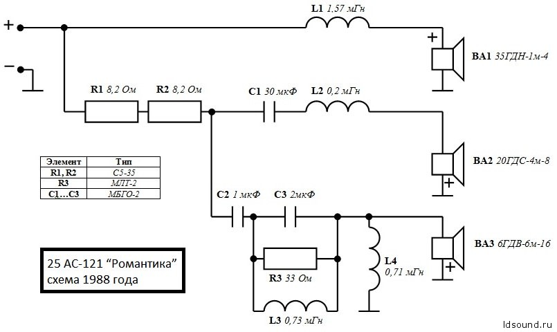

При попытке получения из этой акустики звука столкнулся с непоняткой. За основу была взята последняя схема от АБ для 25АС-309, пока без ВЧ. Средник вполне красиво запел (АБ очередной раз СПАСИБО за рабочую схему), но вот НЧ по уровню оказался где-то под землёй. Соответственно низких частот нет, и часть инструментов просто не было слышно.
С какой-же целью разработчики воткнули гасилку на 16,4 Ома для СЧ-ВЧ? (У меня вариант акустики 88 года с двумя последовательными рез. 8,2)
Для упрощения отказался пока от делителя в пользу простого резистора и от катушки СЧ (наверху пока кричит), а ёмкость каждый раз пересчитывал. Цобеля не трогал пока.
"Недостающие" инструменты я то "добыл", низ прорезался, но номинал резистора в 33 Ома - просто дичь какая-то. А 35 ГДН в обеих колонках никакие.

Что-то не так. Например, систематическая ошибка в фильтрах - НЧ включен после резистора в Цобеле. Раз замутил был такое, потом ржал. Не считая уровня, звучало хорошо!
У Вас может быть пара севших магнитов. Сравните отдачу с любым известным динамиком, хотя бы Герц на 100.
Прежде всего надо убедиться, что диффузоры двигаются руками легко и ход по сантиметру внутрь-наружу есть.
Маловероятно, что оба диффузора перекошены, но вдруг.
Потом надо проверить сам усилитель - с ним всё нормально?
Подать от генератора через усилитель сигнал в десятки Гц и настроиться на резонанс. Ход диффузора максимальный, но каркас катушки не должен стучать по корзине.
Если динамик вне корпуса, уже несколько вольт хватит для раскачки диффузора.
Есть шанс, что слабые магниты - просто не намагнитили на заводе бракоделы, но это маловероятно.
Потом включить динамик в корпусе напрямую, без фильтров - бас появился? Громкость достаточная?
Если дохлые магниты, не будет не только баса, но и громкости, это сразу почувствуется.

Если посмотреть на АЧХ динамиков то видим что 35 ГДН-1-4 нужно резать с 500 Гц, чтобы выровнять горб. У 20 ГДС-4-8 на участке от 500 Гц до 2 КГц АЧХ равномерная, а вот у 20 ГДС-1-8 подъём примерно на +6 Дб. Т.е. именно то о чём вы и писали - разная АЧХ в верхней половине рабочей полосы. Если мы согласовываем 35 ГДН-1-4 и 20 ГДС-4-8 то последний нужно запускать где-то с 1,2-1,5 КГц и выровнять по звуковому давлению с басовиком. На схеме 25 АС-309 он подключен через баластник 5,1 Ом и конденсатор 10 мкФ. Если же мы без всякиз изменений воткнём вместо него 20 ГДС-1-8, то получим рассогласование НЧ и СЧ по звуковому давлению, СЧ будет слишком выпирать. В этой ситуации логично ещё больше придавить среднечастотник и сместить частоту среза ВЧ фильтра для него влево, чтобы не получить просадку в районе 1-2 КГц. Если посмотреть на схему Романтики, то видно что разработчики так и поступили - увеличили сопротивление баластника до 16,4 Ом и ёмкость конденсатора до 30мкФ.
Но по мнению товарища Аудиостроителя фильтр тут непричём, это басовик размагнитился. :)
Этим благостным АЧХ из непонятных книжек цена полкопейки, особенно 15ГД-11, редкому по мерзости АЧХ и звука. А на картинке- хоть хватай его на последние деньги и беги, пока не отняли.
Ерунда собачая.
Прекращайте мусолить эти ничего не стоящие картинки, словно они вами лично добыты и вы в них уверены, как в себе. Невелика заслуга носиться с чужими кривыми замерами.
