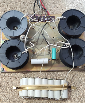

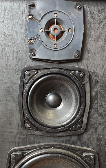

Доброго дня, товарищи! Нужна помощь/совет. На барахолке не смог пройти мимо 50 АС-105 "Романтика". Звучат хорошо, но в одной из колонок смутило отсутствие ВЧ. Разобрав - выяснилось что заменен ВЧ динамик с 6 ГДВ-6-16 (10 ГД-35) на, судя по всему 10 ГДВ-2-16 (10 ГД-35Б). Путём научного, краткосрочного и неоднократного тыка батарейки 1.5в так же выяснилось, что "шуршат" все динамики, кроме ВЧ. Как уже понятно из рассказа - я в этом деле 0, в связи с чем вопрос: ВЧ динамик под замену и радоваться жизни, либо проблема может крыться в фильтрах (возраст, как никак)?
Как минимум убедиться, что динамик точно неисправен. Попробуйте поменять ВЧ динамики местами. Дальше будем советовать)
Выпаял ВЧ - мультиметр не реагирует. Впаял на место ВЧ обычный динамик на 3w - всё работает. Осталось найти рабочий 6 ГДВ-6-16 (10 ГД-35). Судя по всему вопрос решился :)
Первый решился... Теперь второй. Шуршащие динамики))

Нашел несколько предложений на барахолке, в одном из них динамики из s-90, в которых стоят ВЧ
6 ГДВ-6-16, а мне нужен 6 ГДВ-6М-16. Есть ли между ними принципиальная разница, или если что, то можно брать?
Принципиальной разницы нет. Просто разные производители. Можете почитать на сайтеhttp://ldsound.ru/ Но лучше менять сразу парой. Может, старейшины меня поправят)) П.С. И непонятно,как это "Слава Богу только от батарейки)) "? Попробуйте понадавливать легонько на диффузоры пальцами( по окружности) .Тогда точно поймёте - шуршит или нет. На звуке потом критично скажется такой дефект. И не забывайте соблюдать полярность!
Плюс на динамике практически всегда помечен какой либо краской. Точкой, кляксочкой. Так же на корзине динамика, литьём.

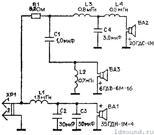

Контакт под № 1 на площадке, вероятно "+", т.к. от него идёт провод на "+" НЧ динамика.
А фишки. В Эстонии -311 тоже не было, хотя потом появилась версия с перестановкой конденсаторов, и он там появился, но особо лучше от того не стало, так как номинал просто украли из НЧ звена, какой был...
