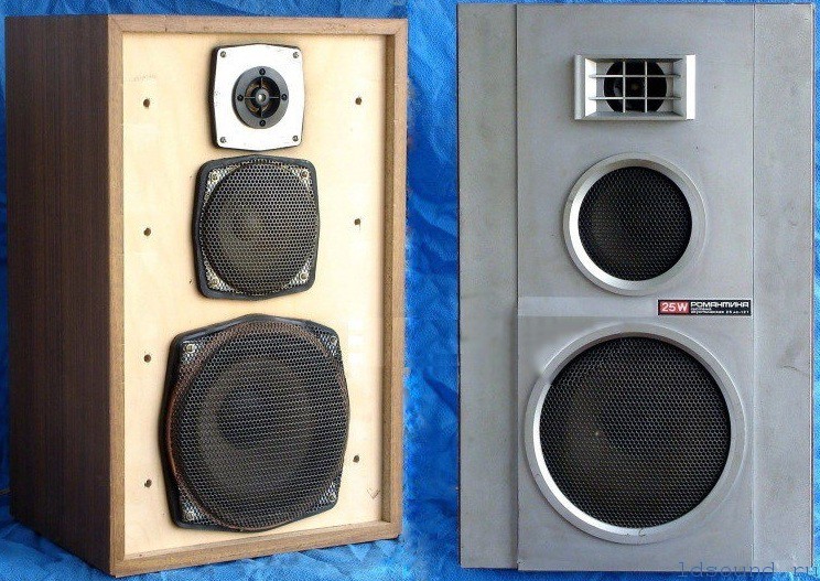

25АС-121 (прислал Александр):
IMG_20210213_170439-min.jpg IMG_20210213_170446-min.jpg IMG_20210213_171136-min.jpg IMG_20210213_171153-min.jpg IMG_20210213_171200-min.jpg IMG_20210213_182303-min.jpg
IMG_20210213_174455-min.jpg IMG_20210213_171117-min.jpg IMG_20210213_172817-min.jpg IMG_20210213_181500-min.jpg
Провала на стыке в правильно сведенной колонке нет и быть не может, ни на оси ни вне оси. Ваши проблемы в вашем незнании , с опытом приходит уверенность, но и понятие , что песчинки знаний- не заполнят пропасти незнания никогда.

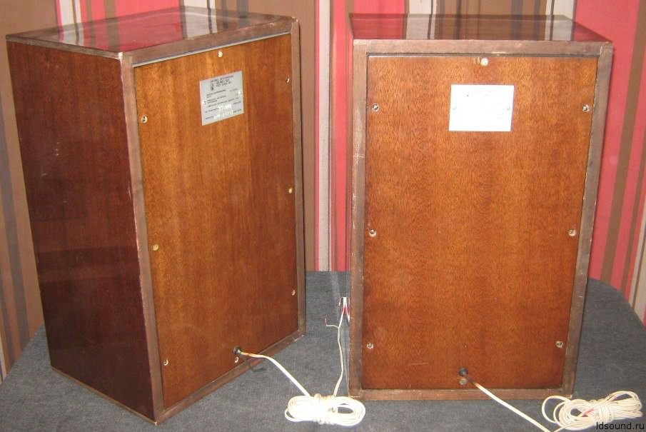

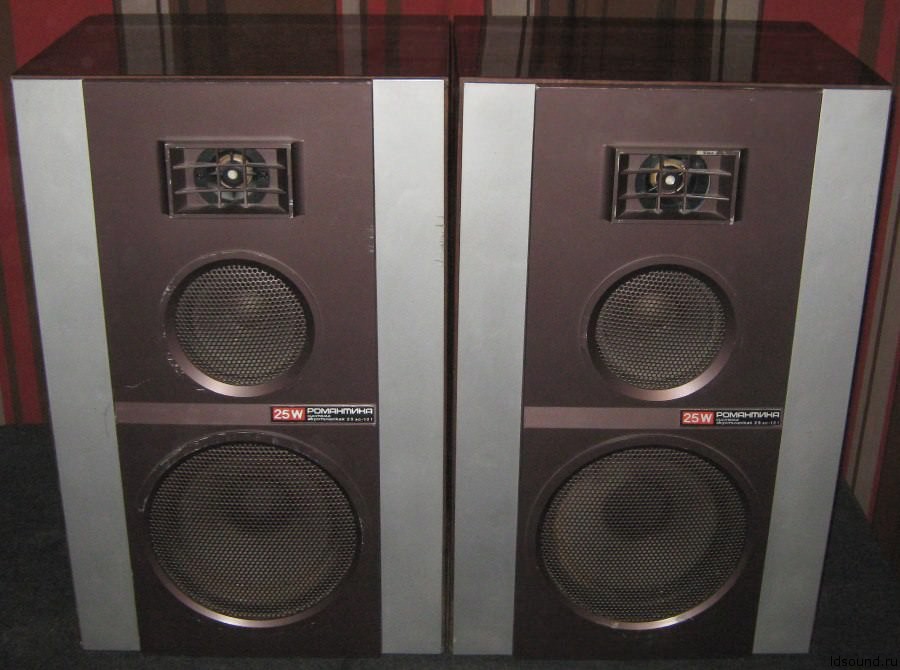

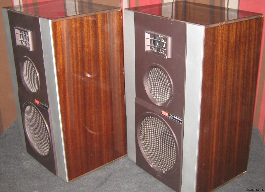

Посмотреть вложение 891Изготовитель: Харьковский завод им. Шевченко, с 1986 года.
25 АС-121 и 50 АС-105 почти идентичные АС, за исключением передней панели.
Технические характеристики:
3-х полосная АС закрытого типа
Эффективный рабочий диапазон частот: 40 – 20000 Гц
Номинальная мощность: 25 Вт
Долговременная мощность: 50 Вт
Кратковременная мощность: 115 Вт
Номинальное сопротивление: 4 Ом
Используемые громкоговорители:
НЧ: 35 ГДН-1-4
СЧ: 20 ГДС-1М-8
ВЧ: 6 ГДВ-6М-16
Масса: 16 кг
Габариты: 530х330х263 мм
Описание:
Корпус выполнен прямоугольной формы из ДСП толщиной 16 мм со съемной задней стенкой. Передняя панель из фанеры толщиной 18 мм. Динамики располагаются вдоль центральной оси. Спереди АС защищена пластмассовой накладкой. Динамики защищены металлическими сетками под самой накладкой. Внутри корпус заполнен ватой. На дне на металлическом шасси смонтирована плата электрических фильтров.
Посмотреть вложение 892Посмотреть вложение 893Посмотреть вложение 894Посмотреть вложение 896Посмотреть вложение 895Посмотреть вложение 897

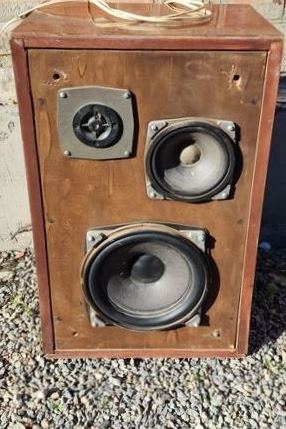

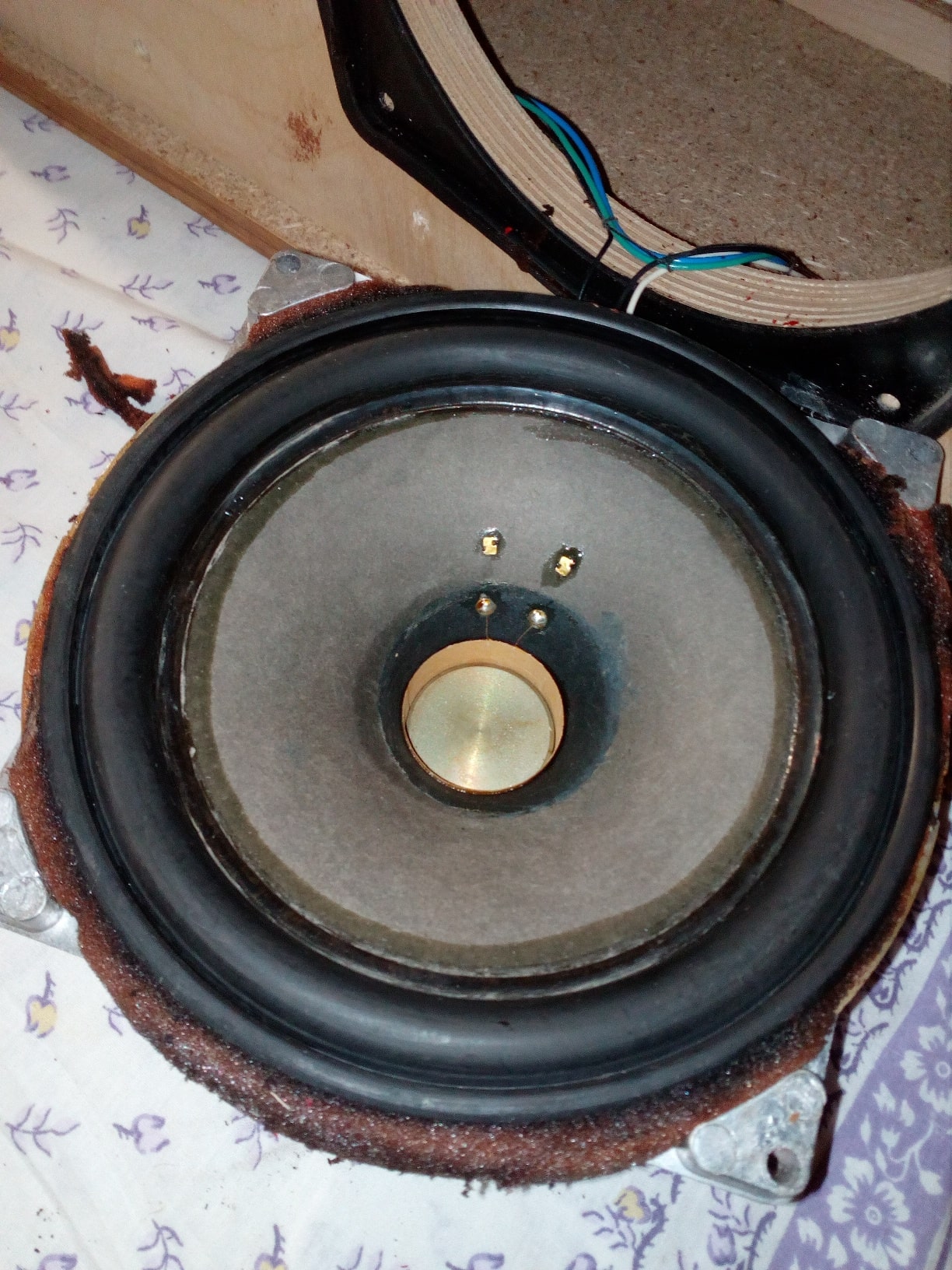

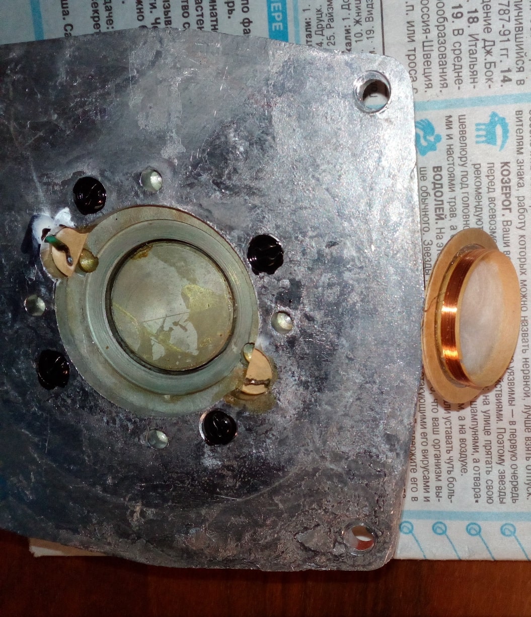

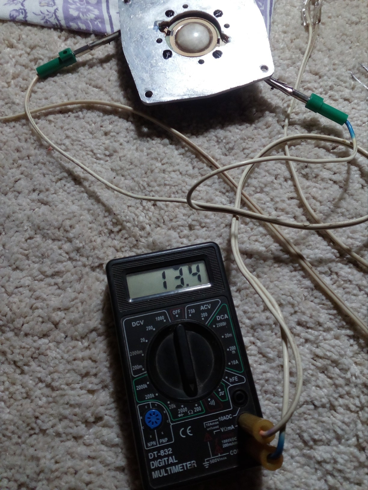

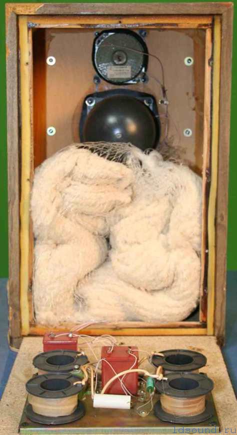

Добрый день, достались по случаю эти колонки, прожившие 20лет на даче, под пломбами, погоде просто стояли. Разобрал одну колонку, у НЧ цепляет катушка. Можно конечно и отцентровать, но лежат два динамика RFT L2921. Возможно ли заменить ими 25гдн-26б?
Добрый день
Можно. Их отдача примерно на 1дБ больше, чем у 25ГД-26Б. Горбяра АЧХ у обоих начинается примерно на 500 и имеет максимум на 1000 Гц. Разные индуктивности звуковых катушек дадут ещё +/-1...1,5дБ, но всё - некритично. Меняйте. Правда, 2921 может быть дубовее по подвесу/ЦШ. Второй момент - у 2921 АЧХ выше 2,5 кГц отличается от 25ГД-26. В схеме с одинокой катушкой Посмотреть вложение 16198 окраска НЧ полосы будет иной.
Можно. Их отдача примерно на 1дБ больше, чем у 25ГД-26Б. Горбяра АЧХ у обоих начинается примерно на 500 и имеет максимум на 1000 Гц. Разные индуктивности звуковых катушек дадут ещё +/-1...1,5дБ, но всё - некритично. Меняйте. Единственно, 2921 может быть дубовее по подвесу.
Спасибо за советы, буду пробовать, RFT на удивление мягкие, совершенно не задубевшие, есть и третий динамик, явно проживший, вот у него

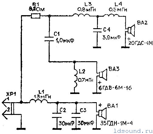

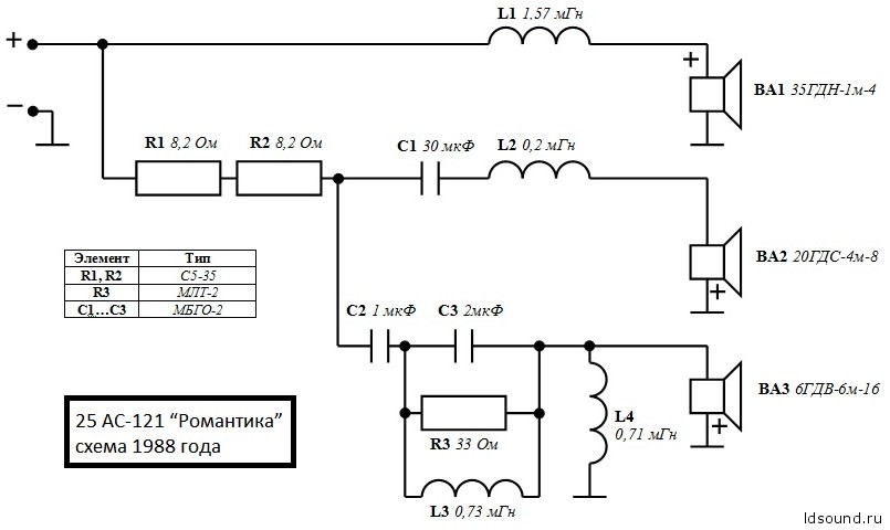

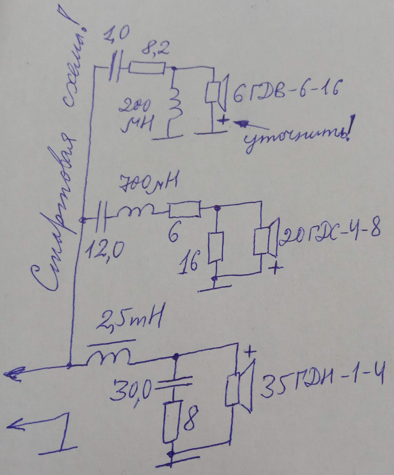

Схема не такая, с одним резистором. Вчера подключил одну колонку, которую решил не трогать пока для сравнения....какие там +/-1db, звук просто ужасен, не думаю что его можно сделать хуже. Что странно, не которые экземпляры Веги на том же комплекте динамиков очень даже нравились. В общем нечего жалеть, свобода для экспериментов.
Это экспериментальная схема 25 АС-121 – «Романтические» фильтры. Анализ заводских фильтров. Часть 1
А кто нибудь собирал продолженные варианты?
Есть фильтры от казанской Электроники 25ас 126, попробую от них оттолкнуться для начала.
Неважнецкий там фильтр, а ВЧ вообще другой. Дайте Вашу актуальную схему, какие катушки и конденсаторы есть кроме неё, прикину стартовую схему. ФНЧ желательно с катушкой не меньше 2 мГн, лучше 2,5 мГн, догнать железом.
Спасибо, катушек ящик, с S90, с Веги 106, с электроники 126, с 10мас1, и автомобильных кроссоверов мешок, поменяю их напишу. Кондеровтоже мешок

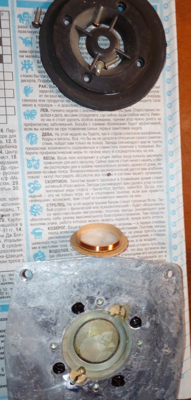

СЧ динамик - 20ГДС-1 или же 20ГДС-4 (хотелось бы...)? Куполок 26 или 40 мм?

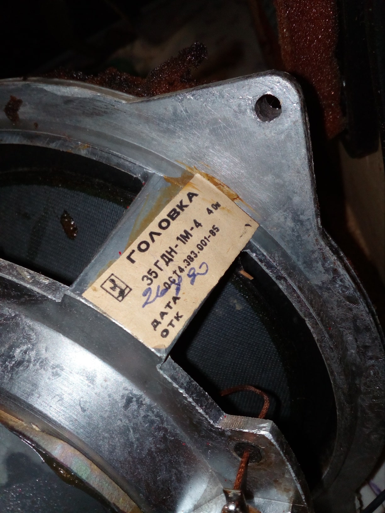

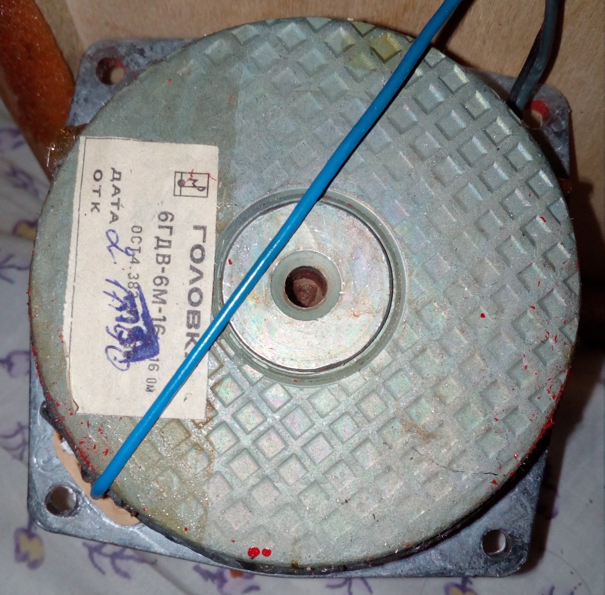

По динамикам:
вч 6гдв-6м-16
сч 20ГДС--8
нч 30гдн-1м-4/ RFT-l2921
По катушкам, прибора как оказалось нет, из тех что померянны
2,35
1,64
0,56
0,23
0,50
0,30
0,64
Правда мерил китайским тестером
Купол на серединке 26мм, подвес ткань с резиной.
И, огромное спасибо за помощь.
Хорошо, что СЧ 20ГДС-4 с мелким куполком!
В случае применения 2921 фильтр можно чуток подкорректировать, но как стартовый также годится.
Катушки 2,34 и 1,64, надеюсь, не с активным сопротивлением 1 Ом?
Работать будут, но недолго (в большем объёме будет больше смещение, а у них подводка слабовата).
По воспоминаниям, щелей в корпусе много...
Щелей не будет, громко не слушаю, комната 9м2.
Внимательней с посадочными местами и установкой - корзина и "уши" тонкие
Гибкие проводники есть на перекошенных 35ГДН, не беда.

В стартовой схеме, если поставить 2921, достаточно уменьшить гасящий 6 Ом в ФСЧ до 4 Ом, всё.

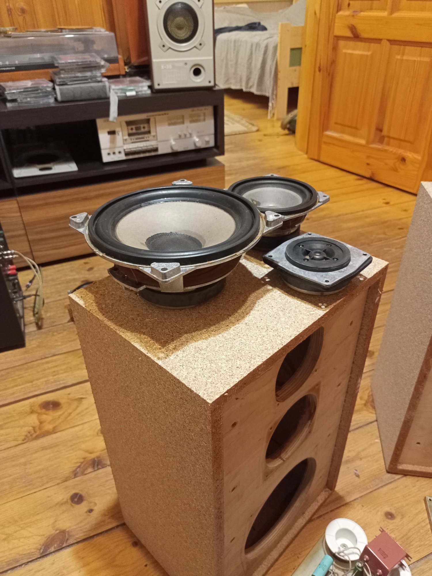

Корпуса проклею, не в первый раз. Для проклейки смешиваю ПВА и пыль после распила МДФ, получается замазка которая практически не стекает в от чистого ПВА и увеличивает жесткость корпуса. Пока буду заниматься корпусами.Вот смотрю на снятую заднюю стенку и планки к которым она крепится, и чем дольше смотрю, тем меньше всё это нравится.Планки кривые, паролон сгнил. Есть желание вклеить её намертво.
Кто то снимал с корпусов пленку декоративную? Греть феном?
В советские времена клеили Бустилатом (хотя от "Ящика" всего можно ждать)))
С корпусов теевизоров просто сдиралась...
ПРокладки для дверей и пр.
С прокладками вариантов много, на этапе-настройке фильтров и подборе динамиков так и сделаю видимо. Просто восстанавливал как то 10МАС1 и сифонило через заднюю стенку и было впечатление что она хлипкая какая-то, вибрирует.

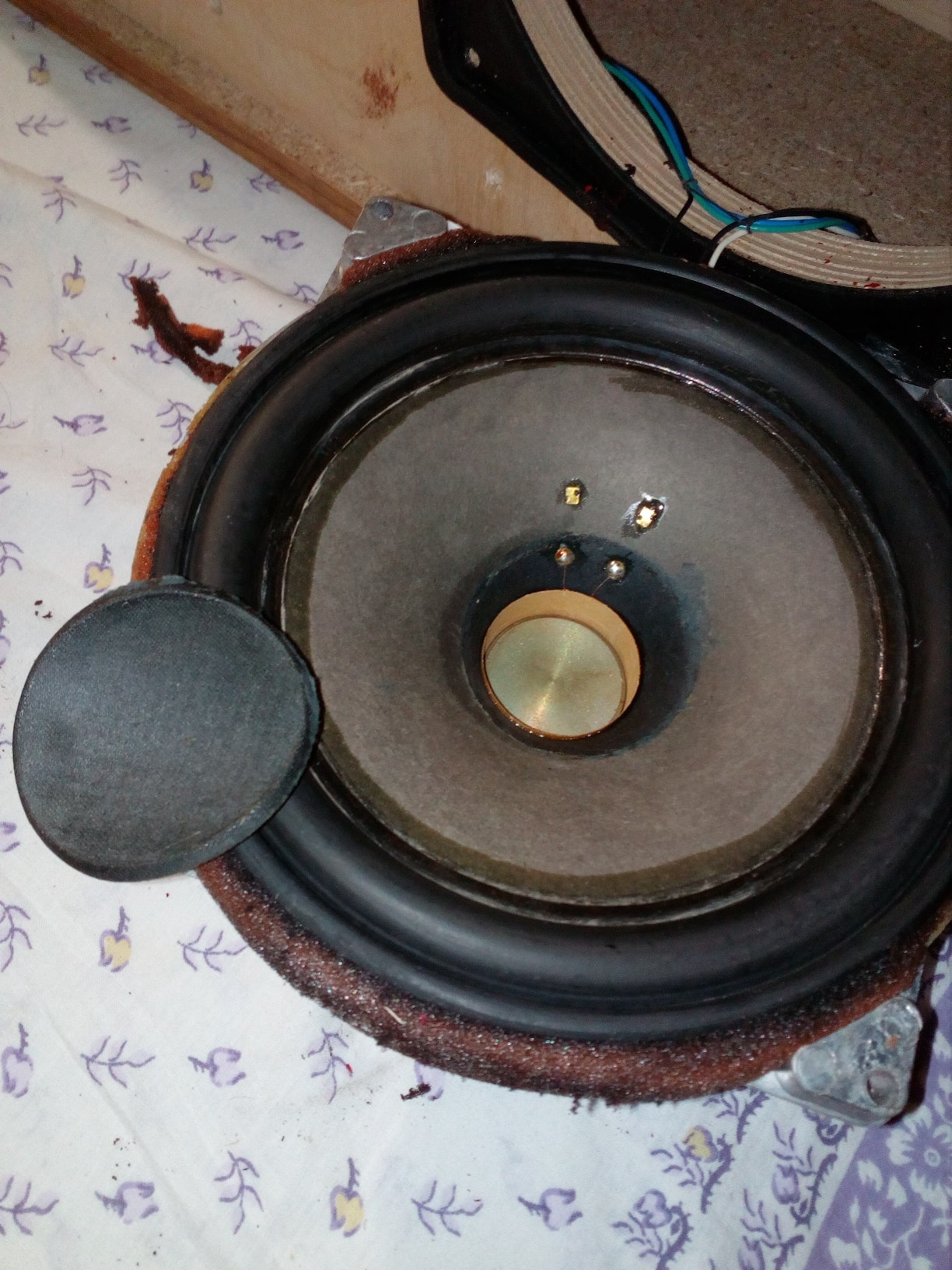

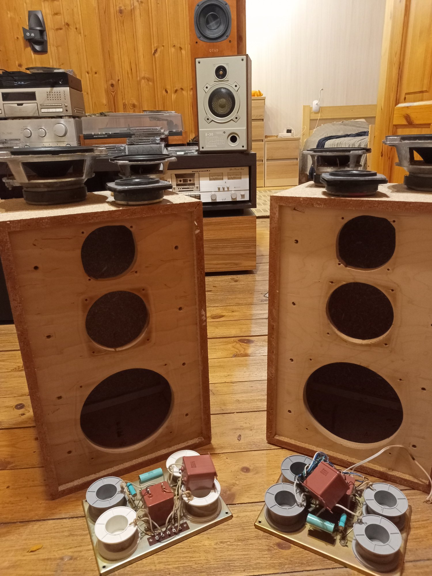

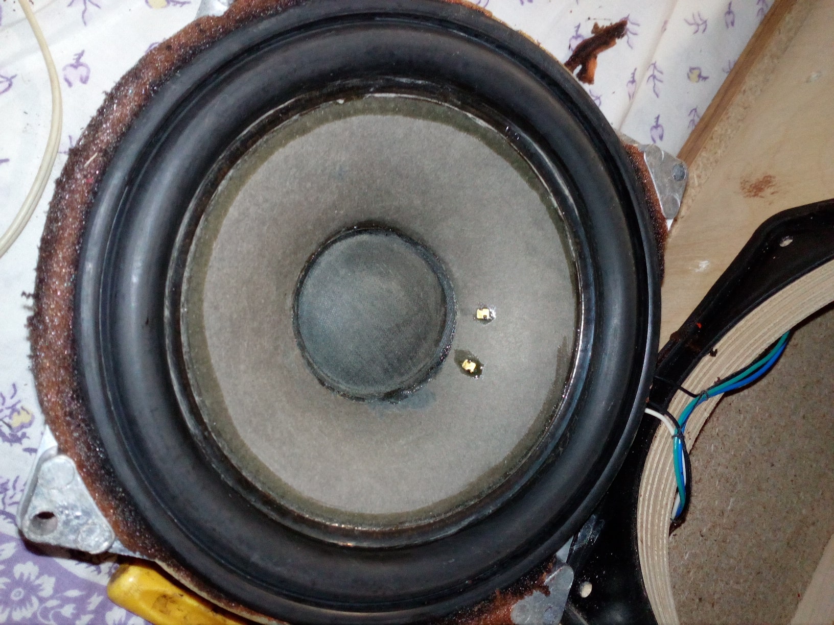

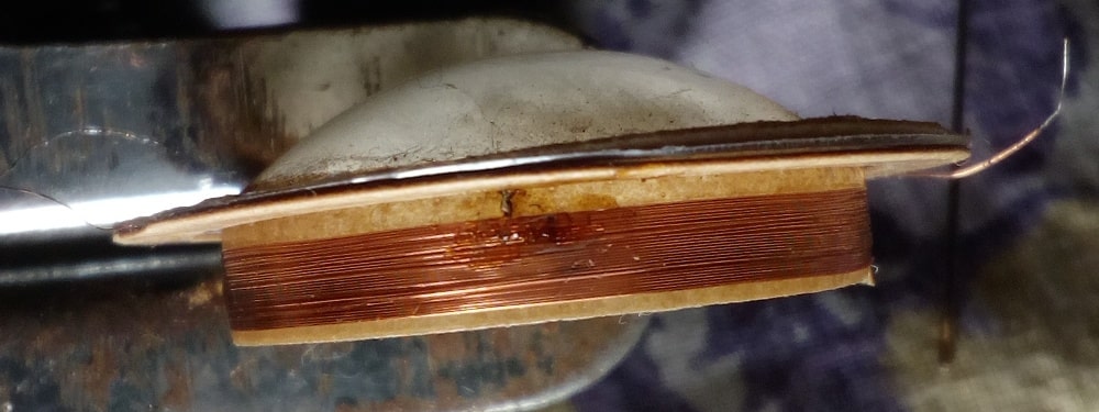

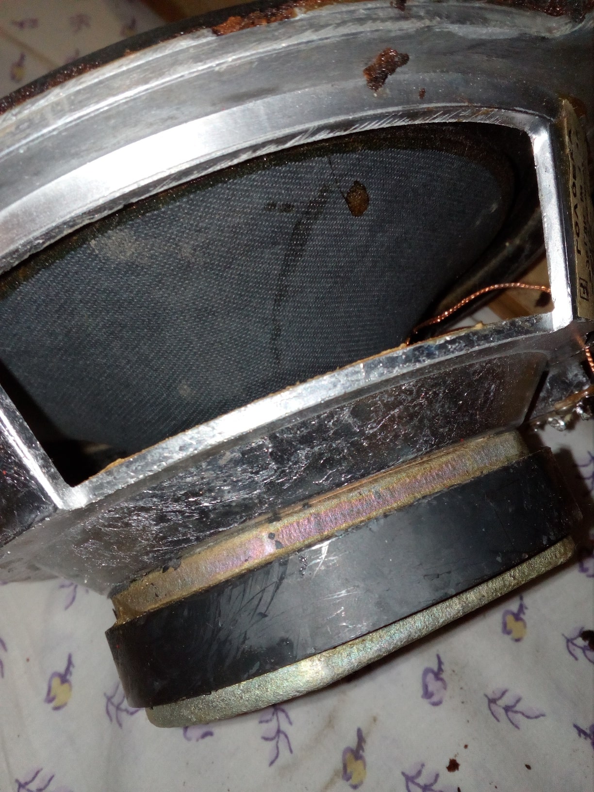

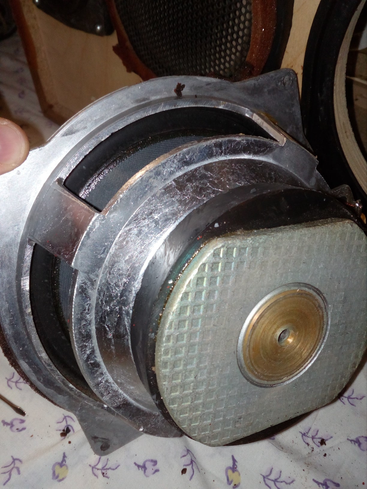

Разобрал обе, ободрал пленку. Кромку утюгом, корпус-просто руками. На пленке остался слой щепок от ДСП, утюгом пробовал, но остаётся клей. Решил что проще загрунтовать зашроклевать голую ДСП, чем по клею.
IMG_2023_09_10_22_58_01_9942420949539240374438.jpgIMG_2023_09_10_22_58_51_1348740212635890405367.jpg
Кстати на фото видно "качество" сборки нч динамика, настолько криво вклеенных колпачков до сих пор не встречал.
