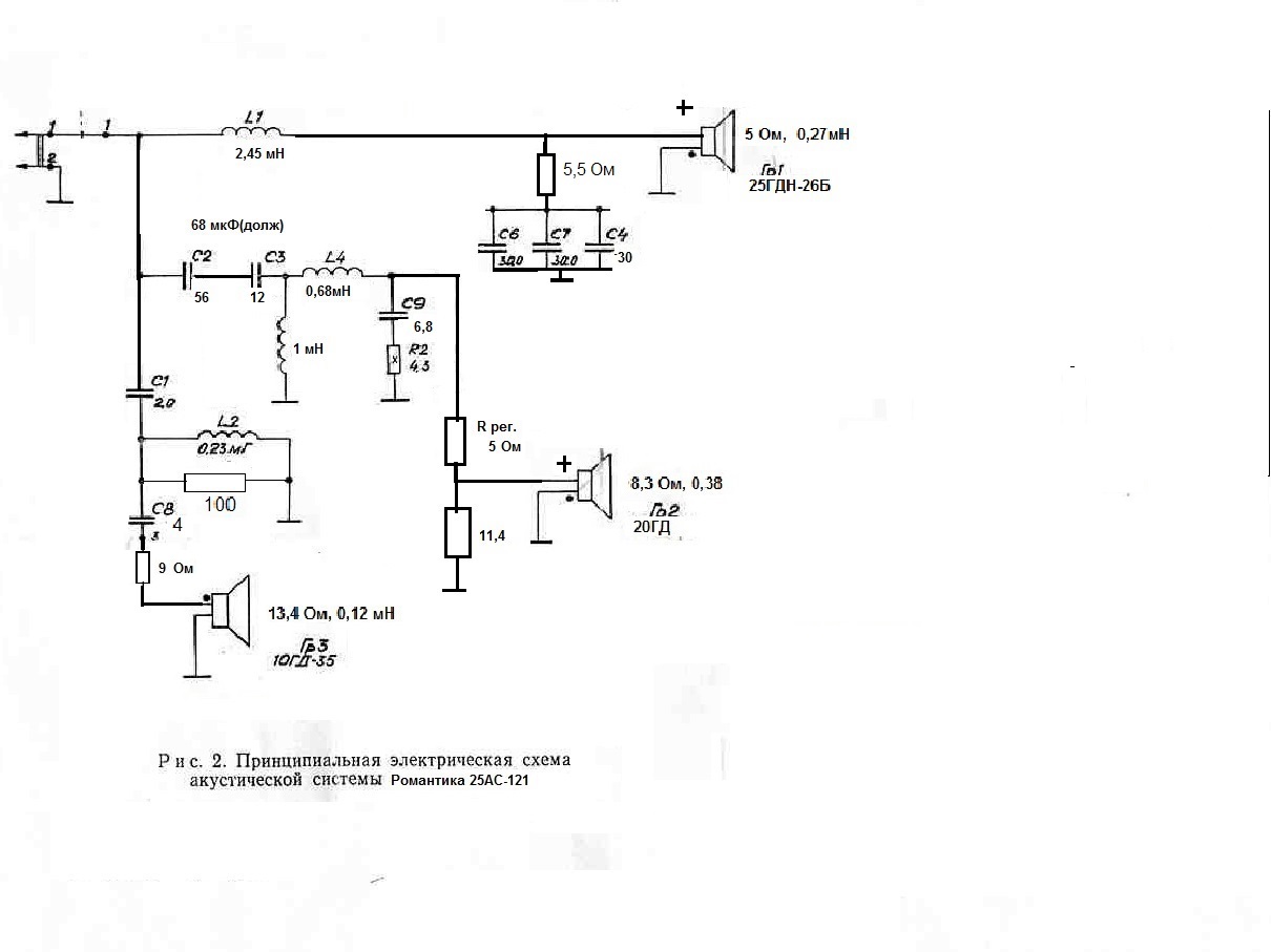

Посмотрите данную схему, я недавно закончил доработку данных колонок с помощью Александра Сергеевича. Звучат очень красиво и слитно. НЧ динамики с рыжими колпачками. Середина настолько красиво звучит, низа отрабатывают... мягко. Надо только на средние и высокие подбирать сопротивления. В заднюю стенку врезал фазики, длина трубок по 11,5см. На низах , если добавить, ощущение такое , что ящики разорвет, но играют низа без хрипов и бубняжа. Пишите. Чем смогу помогу.
Что-то у вас в схеме не так. С2 и С3 почему включены последовательно? Или между ними должна быть включена катушка 1 мгн? Фильтр 3-го порядка? Или всё-таки конденсаторы параллельно должны быть?

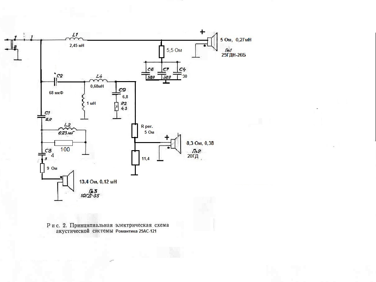

включены параллельно, там емкость составляет 68 мкФ. Извините. Вторая схема, прислал Бокарёв А.С., исправленную по ВЧ.
Прикольно. Завтра посовещаюсь с Мультисимом ?. Но уже могу сказать, что 68 мкФ + 1 мГн дадут провал на ЧХ сопротивления, возможно, плюс горб АЧХ в ненужном месте... Индуктивности нч и сч голов побольше будут, однако.
68мк и 1 мгн лишь создадут нижний срез второго порядка, всего лишь ("сиволиж" , по-нашему) без всякого провалу на импедансе. Патамушта дальше живет реальная нагрузка в виде динамика с обвеской .
Добавили индуктивность на СЧ - полярность подключения поменялась, пищалку крутить будем? И как-то смущает величина резистора на ВЧ (3,9-6,8 средненькое-5,1 Ом)

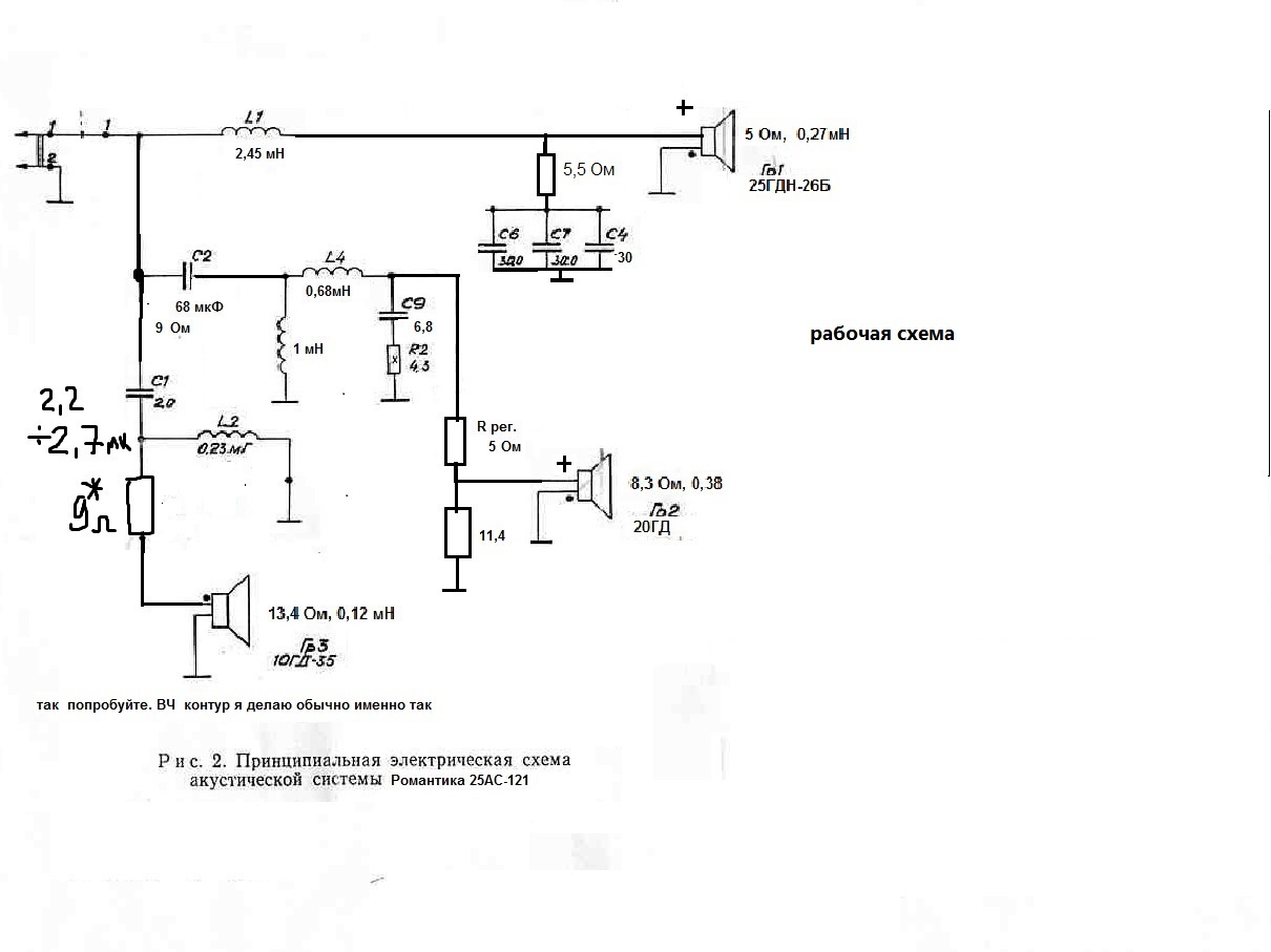

на ВЧ у меня установлено сопротивление 9 Ом, без делителя, но лучше подобрать делителем. У меня полярность как на схеме, другая была полярность, звук ни какой был. Попробую еще раз перекинуть или проерю в колонке. Только открывать не охота, устал уже с ними.
делитель высушит звук пищалке. проверено, не делаю так. Только гасилка. Но фильтр под добавочную гасилку нужно подправлять тоже. емкость убавить, катуху добавить

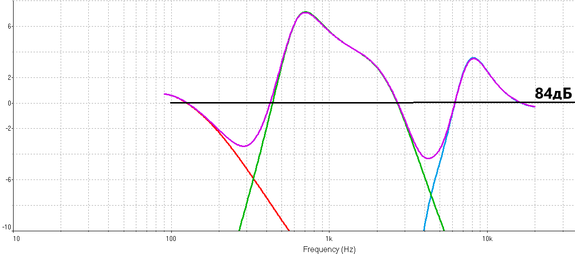

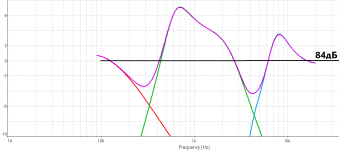

Ребята, плохо дело с таким фильтром. Слишком низкое характеристическое сопротивление дают 68мкФ+1мГн! Да и ВЧ слегка не хорош...
Надо что-то решать. Тут не ВЧ мало, а СЧ много. Сопротивление на пике 700 Гц всего 2,2 Ома, учитывая сопротивления катушек! Делитель после фильтра тут не помогайт нихьт...

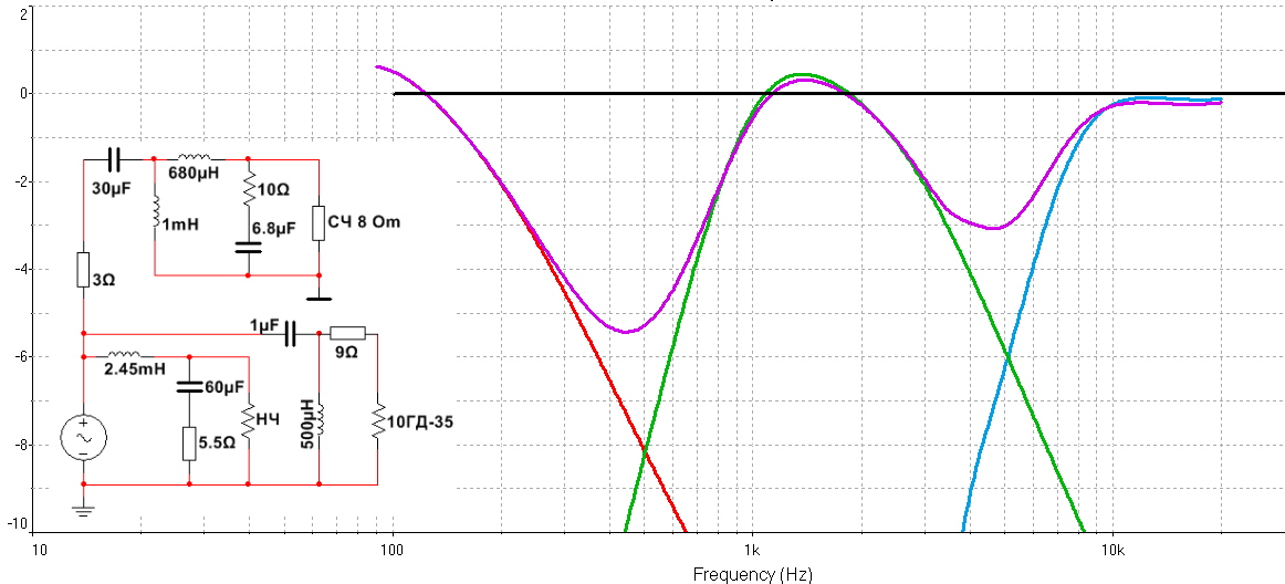

Кой-чего наваял...
Фазировку - сами, сами... И я бы вместо 3 Ом поставил 5 Ом, но, вижу, Олег срединку любит. Минимальное сопротивление на СЧ теперь 5,4 Ом.
Николай, странное впечатление. что цобель на среднечастотном фильтре - его как бы нет , потому что вместо полки на сч имеем обваленный край справа с намеком на правый уголок. А ведь цобель обязан срезонировать с индуктивностью 680 микро , образуя правый угол.
Вообще странновато как-то. Про сочетание этих динамиков в 25ас-309 Александр Сергеевич уже написал "буквари" и "азбуки". Желание привнести что-то свое конечно можно приветствовать, если важен процесс, а не результат. Главное чтобы не жаль было времени потраченного на поиски "истины" при уже существующем решении.
Полноценный Цобель как раз не резонирует, а даёт что ни есть чистый первый порядок. Номиналы 10 Ом+ 6,8мкФ как раз близки к идеальному Цобелю для 20ГДС-1-8. Поставить туда 4 Ом вместо 10 - будет полка и круче срез, а 1 Ом - будет выброс, естественно. С чем и воюем :). Не бойтесь Цобеля, он не кобель...
Формируя сч полку со спадом по краям, автоматически вносим окрас из-за углов по краям.
И этот окрас может все испортить , потому как угол излома -тот же пик на ачх, только наклоненный. Из-за этого пришел к полосовому первого порядка, у него нет крутых изломов и гадости в звуке.
