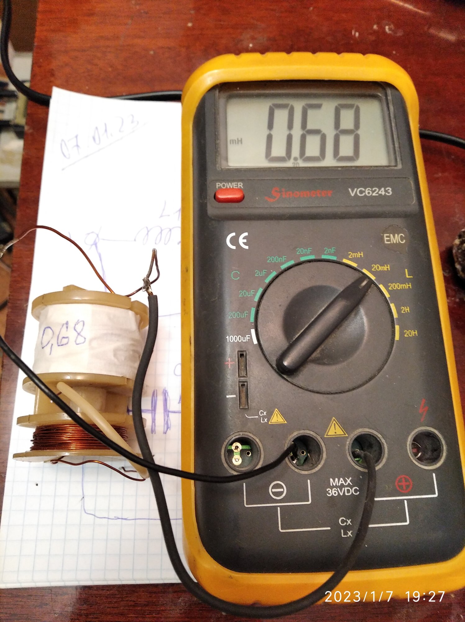

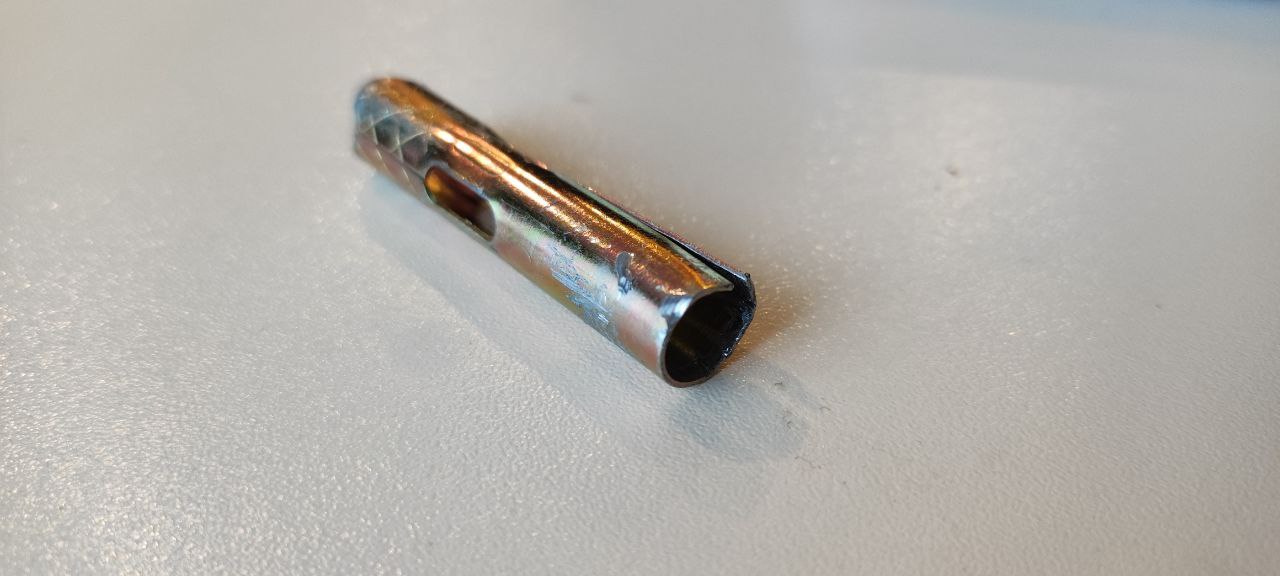

Созрел еще вопрос по фильтру.
На схеме фильтра катушка НЧ указана как 2.5мГн. Измерил китайским LCR - вышло 0,84.
Начал думать чем заменить сердечник для увеличения индуктивности. Вставлял болты, сверла - всё давало меньше индуктивности. И тут нашару сунул анкерную втулку диаметром 10мм. Тут я прифигел - 1.03 мГн. Ни один другой сердечник не даёт такого увеличения индуктивности. Почему?
Материал втулки похож на латунь. Как такое может быть чтобы тонкая латунная втулка так сильно повышала индуктивность?
Магнитом ваш латунь не проверяли? _hm_
OVER
30 Май 2023
244
10
Togliatti
28,303
13,620
Ах-хах... да, действительно, магнитится.
Но всё же мне не понтяно почему с заводской железкой 0,84, а с более тонкой втулкой 1,03 ?
Сталь разная видимо. И мю тоже.

Лучше всего железо от трансформатора.поломать по размеру отверстия.можно поднять индуктивность в 2-3 раза.аесли ш образно то металла меньше должно пойти.я с 0.5 до 1.5 поднял
28,303
13,620
Ясен пень, что болт от Камаза ни разу не сердечник звукового дросселя. И заполнить нутро катушки лапшой из трансформаторного железа -святое дело.

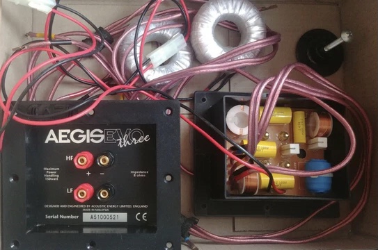

Александр, а как на счет дросселя в виде трансформатора в сборе?
Так как это было в АС "Симфония стерео".
У меня в AE Aegis Evo 3 на НЧ дроссель на торе.
зазор нужен, без него лажа и дичь творится. Пилил сам ручной ножовкой. Сейчас есть сердечники на распыленном железе, там вроде бы зазор не нужен, он там распределенный по всему объему сердечника.
Правильно ли я понимаю процесс? Разматываю трансформатор, разбираю на пластины и напиливаю пластины, чтобы получилась стопка пластин, влезающая в отверстие катушки?
Чем больше пластин влезет - тем выше индукция?
Всё верно,я использую сердечник от Тора,ломаю плоскогубцами .подключил Дима и набиваю до нужного значения.есть вариант ,если не получается добиться нужного значения выпускаю метал за пределы отверстия,так индуктивность выше.а если и это не помогает то ш образно нужно установить.на нч не критично вроде.
28,303
13,620
Металл заполняет весь объем отверстия, выходя за пределы катушки. Если много Генриев- можно укоротить длину пластинок.
Добавлю, что если нехватка L невелика, проще домотать до нормы катушку без возни с железом.
Опять же, у нормальной катушки размер сердечника в разы больше размера катухи, а у катушки по остаточному принципу -наоборот. Болтик кинули внутрь или обломок ферритовой антенны - и зашибись.
ПС. О каком Диме речь, кого вы там подключаете?

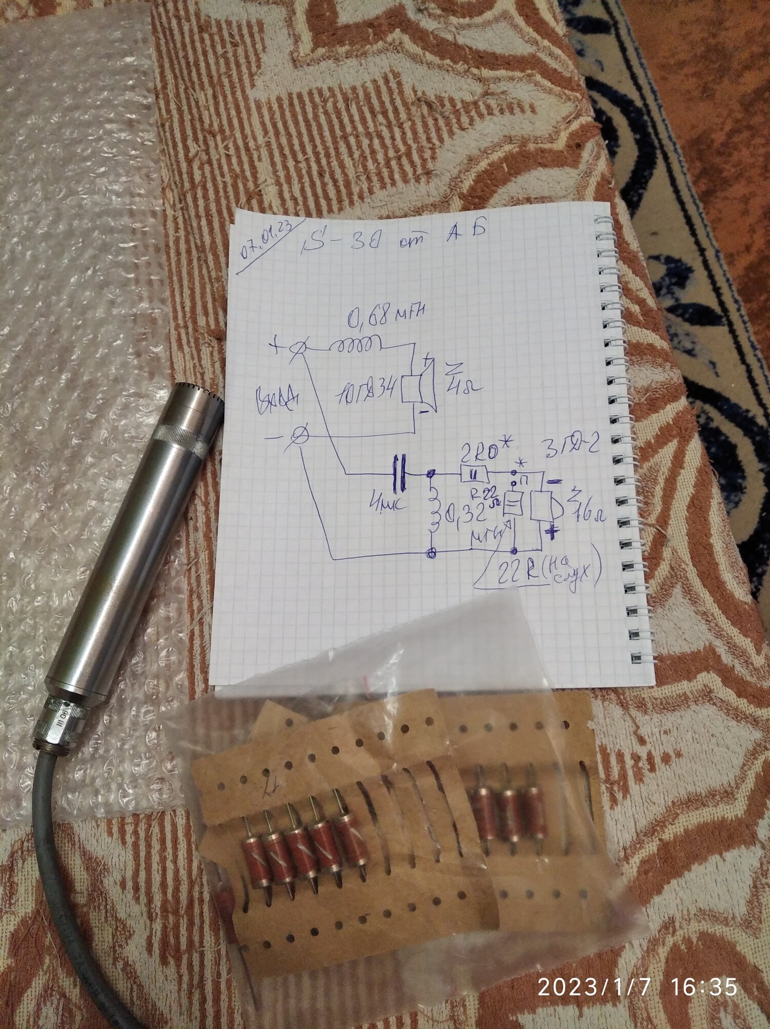

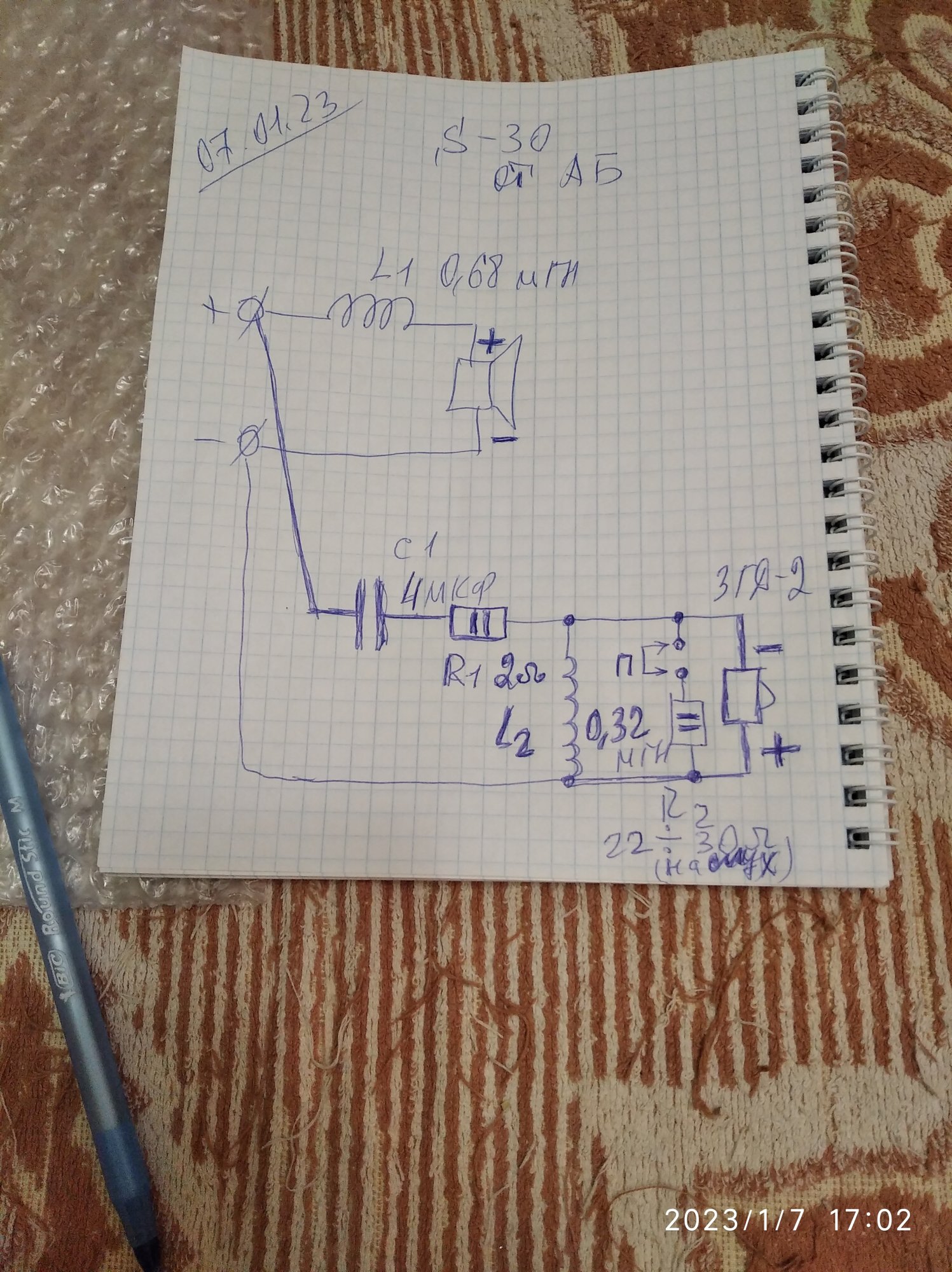

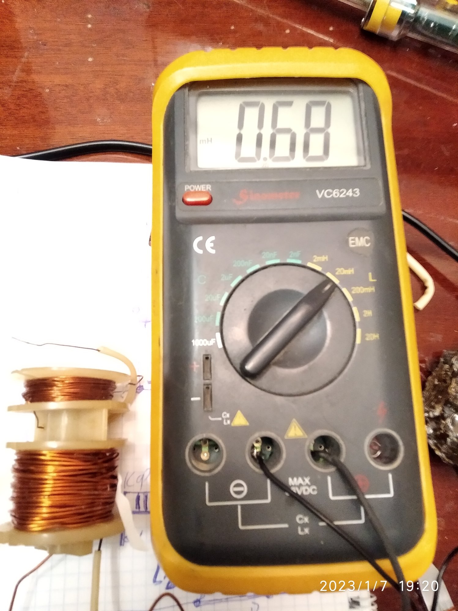

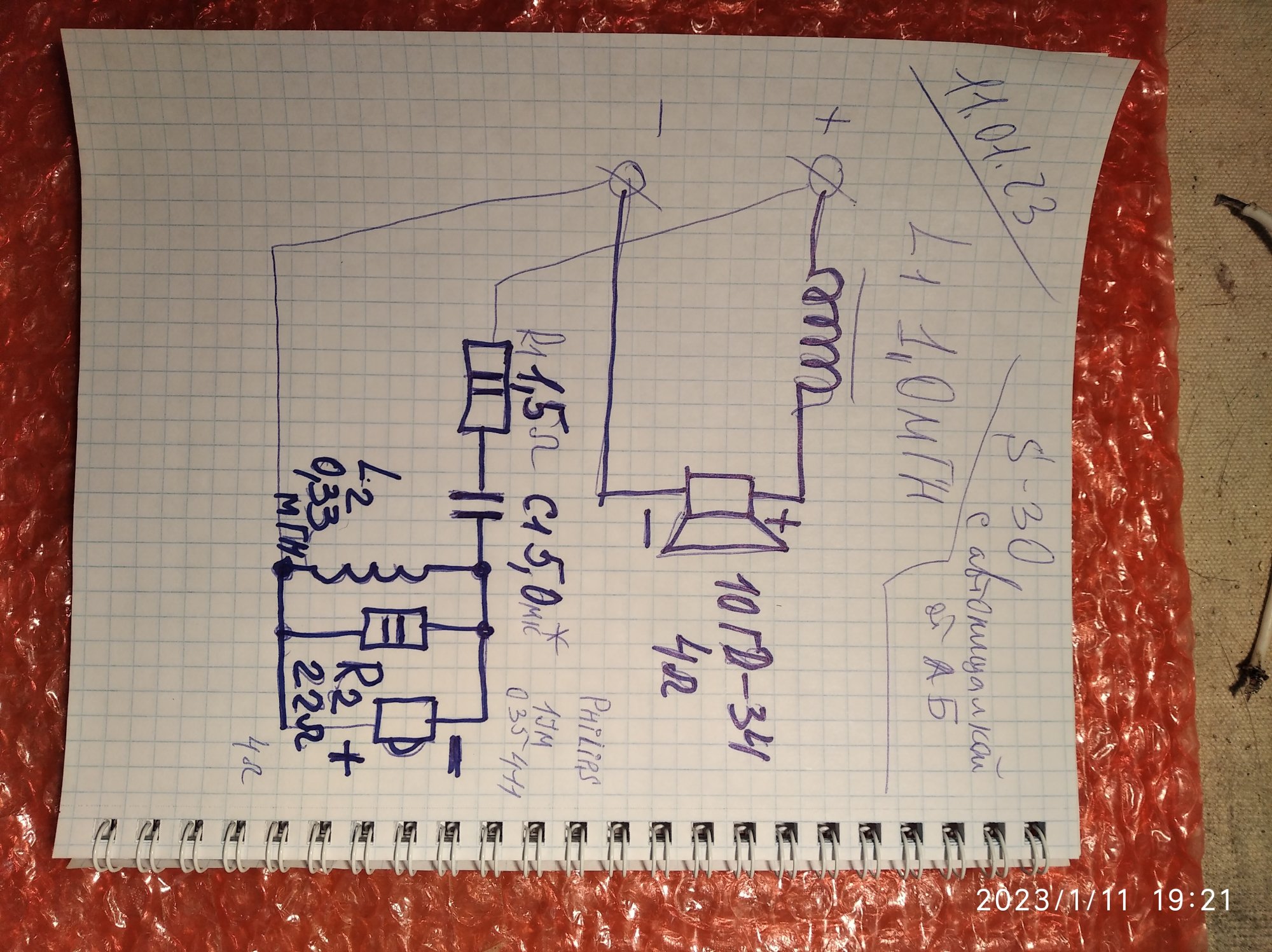

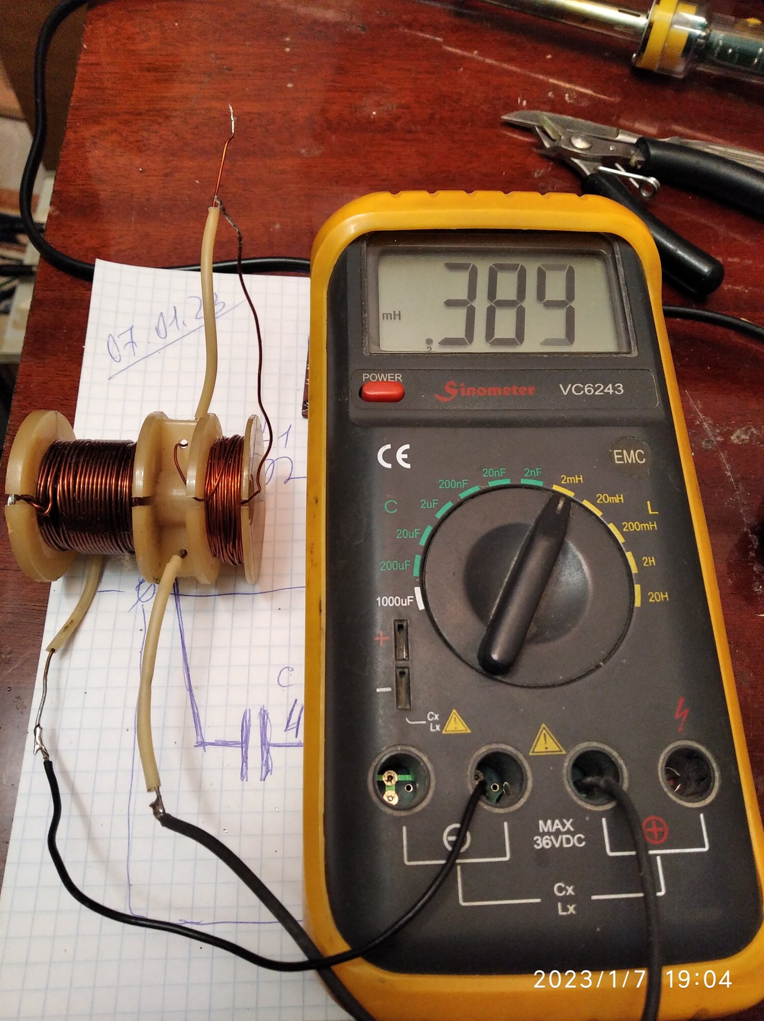

Дядя Саша,в данный момент ничего не подключаю.подгонял к нужной величине катушки от кометы к вашему фильтру для 25гдн3-4 и Салтыкова для 10гдн.хватило наполнения в ровень с катушкой.
28,303
13,620
Мне тоже хватило катушки от S30 , заполненной вровень, а кучки железок аккурат хватило на пару катушек.Видна
финальная катушка НЧ, отрезанная от общей трубы, заполненная железом до 1 мГн, а есть вариант без железа, там ровно 0,68мГн.
Александр, можно чуть подробнее про переключатель джаз-рок.как я понял это переключатель между вашим фильтром и фильтром Салтыкова? Как влияет на звук?
28,303
13,620
Баланс меняется, сами пробуете и услышите. Все есть в статье про S30 в Салон AV https://www.salonav.com/arch/2023/01/peredelka-sovetskix-kolonok-radiotehnika-s-30.htm
В статью вошли далеко не все картинки, как и подробности доработки и перебор вариантов. Есть схемы, каждую можно собрать , послушать и выбрать свою.
