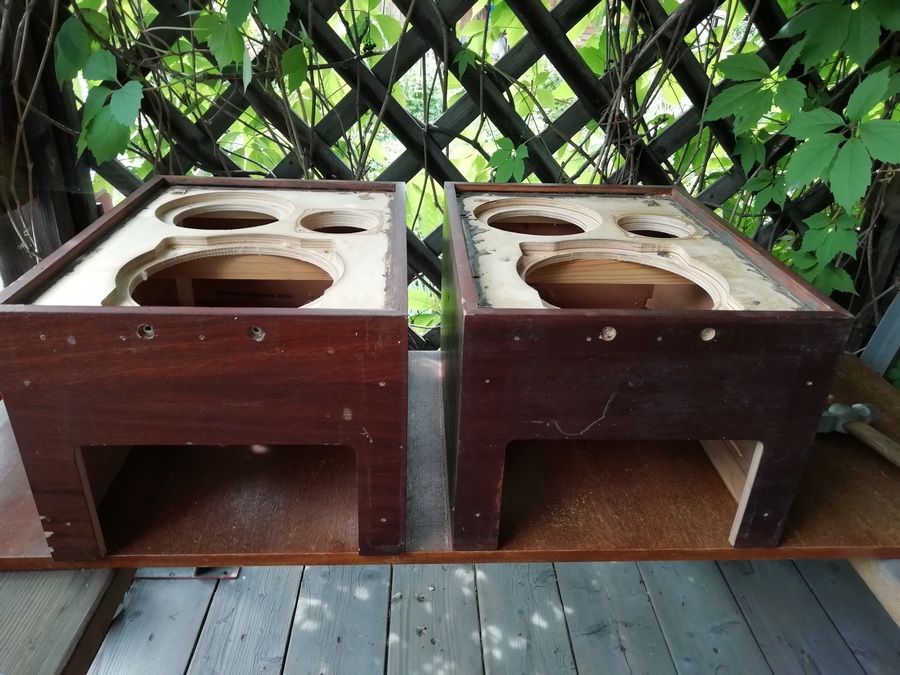

Получил, привёз в гараж, распаковал. Достал из коробки один из.... "Какая боль, какая боль,"(с) В общем и целом: "Аргентина - Ямайка 5 : 0"(с)
Снял размеры корпуса. Именно в этот момент мне и пришли в голову слова великого русского поэта...
Размеры корпуса данных АС не совпадали с указанными везде и в реальности они были таковыми: В х Ш х Г = 430 х 332 х 260 без пластикового поджопника, который имеет толщину примерно в 30 мм. Снял внутренние размеры присовокупляя отсек для УНЧ. Он по любому уйдёт в общий объём. Получил: В х Ш х Г = 405 х 305 х 215 при утопленной фронтальной панели толщиной в 20,0 мм. Танцуя от них, имеем внутренний объём всего 26,56 литра.
Ндаааа!
Проверил в объявлениях - если указывают размеры, то они именно такие: 490х340х290 мм. Может когда-то эти корпуса и имели именно такие размеры, а в паспортине с тех пор ничего не меняют. А если изначально такие, какие я снял, то...
Пробежался по форумной теме, там вообще нет ни одного упоминания о "реальных" размерах корпусов.

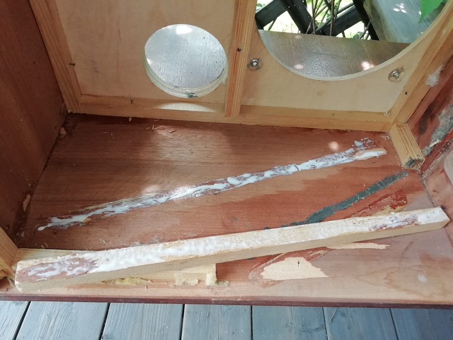

Несколько дней назад распаковал дальше ту коробку в которой приехали корпуса данных АС. И опять:

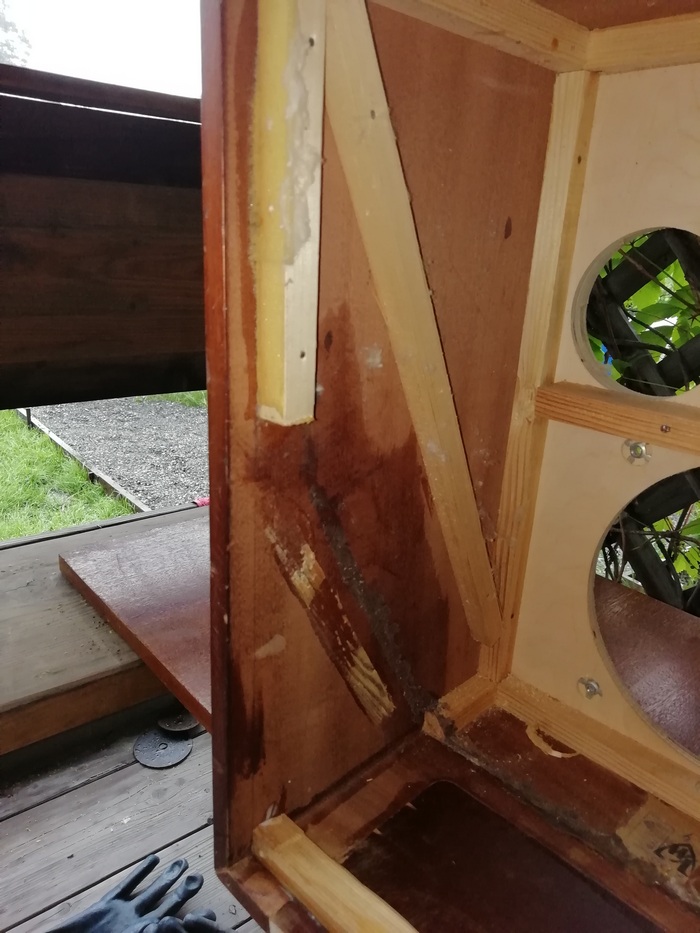

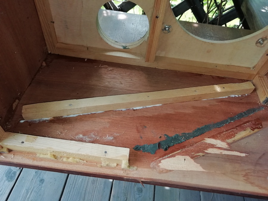

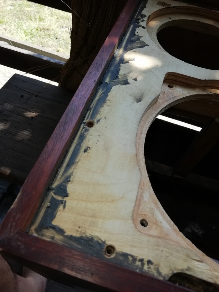

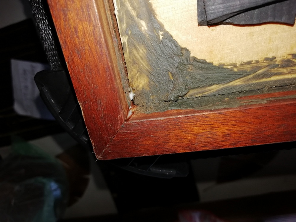

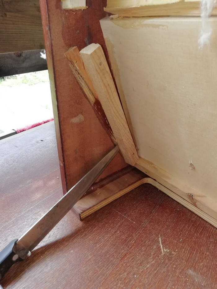

Корпус второй АС был раздолбан в хлам. Ну как в хлам? Низ и боковина с передней панелью. Вторая боковина со всей внутренней атрибутикой и верхняя панель корпуса. Задняя стенка и пара реек! Гриль-сетка в хорошем состоянии. Цел и невредим. Таков финал путешествия из западных краёв России на юг Западной Сибири.
Отправитель уверил меня, что занимается "этим" давно и знает толк в надёжности подобных отправлений. К упаковке каждого из корпусов по отдельности вопросов нет. Однако общая упаковка - расположение корпусов не рядом друг с другом (по горизонтали), а друг над другом (по вертикали) сделали своё дело. Причём упаковка однозначно указывала именно такое расположение при транспортировке. Где-то и кто-то случайно выронил (один из уголков нижнего корпуса слегка замят) из рук коробас и как говорится: "Факт на рыло" - у нижнего корпуса разошлись швы!
В первые моменты конечно было обидно, но не за потраченные деньги, а за несбывшиеся ожидания. За "бесшабашность людскую".

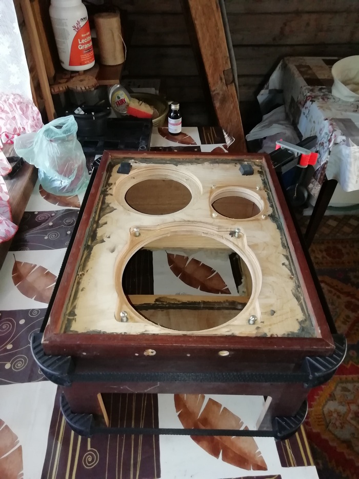

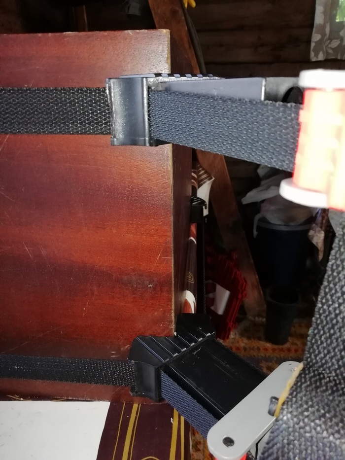

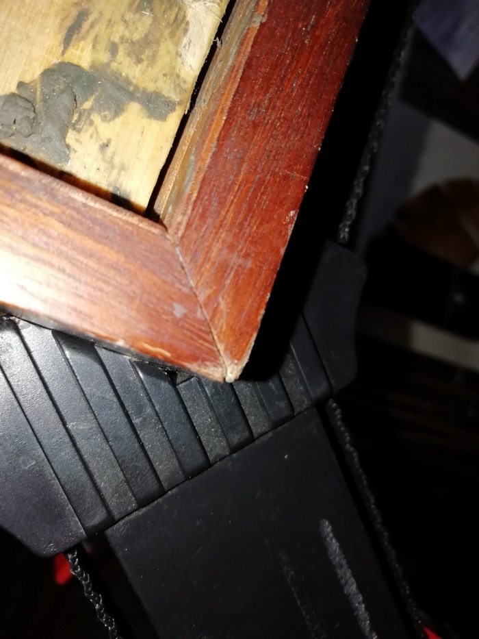

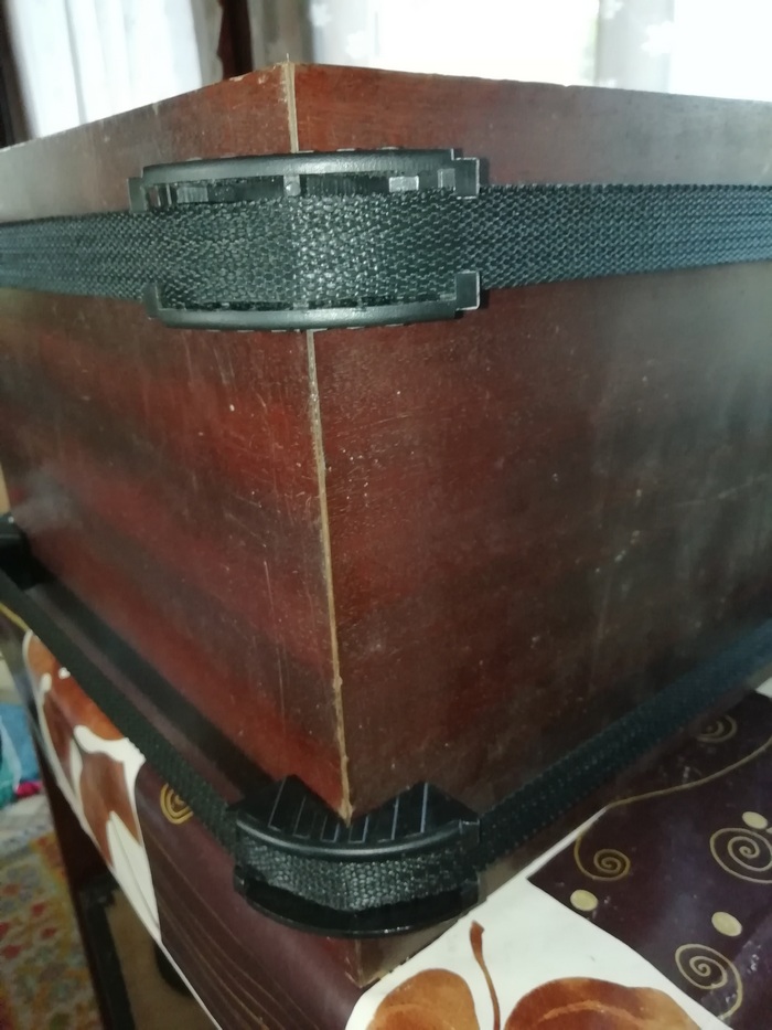

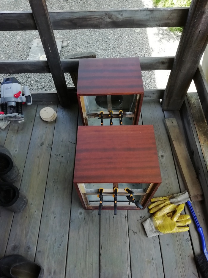

Вчера, прихватив с утра клей ПВА и второй корпус этой АС, после работы поехал на дачу. Сориентировался в последовательности сборки и приступил.
Фото всего безобразия не делал.

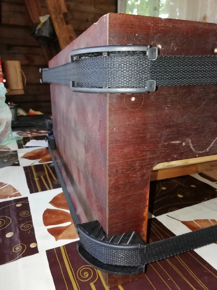

Достал ленточные струбцины. Когда-то прикупил их четыре штуки.
Ободрал остатки заводского клея со всех плоскостей где он был.
Выступающие с внутренней стороны оторванных реек кончики гвоздиков заглубил. Видимо, при сборке корпусов, рейки после нанесения клея фиксировали этими гвоздиками на своих местах в корпусе АС. Выступали они всего-то миллиметра на 3....4. Чего вполне хватило для устранения смещения и фиксации реек до схватывания клея.
Промазал не очень толстым слоем ПВА все сопрягаемые плоскости как с прямых, так и с ответных сторон (конечно предварительно проверив правильность положения всех деталей относительно друг друга) и состыковав их (клей на счастье очень липучий) вложил корпус мордой вверх в разложенную ранее на столе струбцину. Слегка подтянул её одновременно приглядывая за стыками.
Накинул вторую струбцинку. Расправил её и тоже подтянул.
Сместил уголковые фиксаторы каждой из них вровень с плоскостями торцов морды и тыла и начал подтягивать внимательно следя за положением стыков, плоскостей и граней. Пришлось нанести по корпусу в разных местах несколько ударов.
Выступивший местами клей удалил влажной тряпкой.

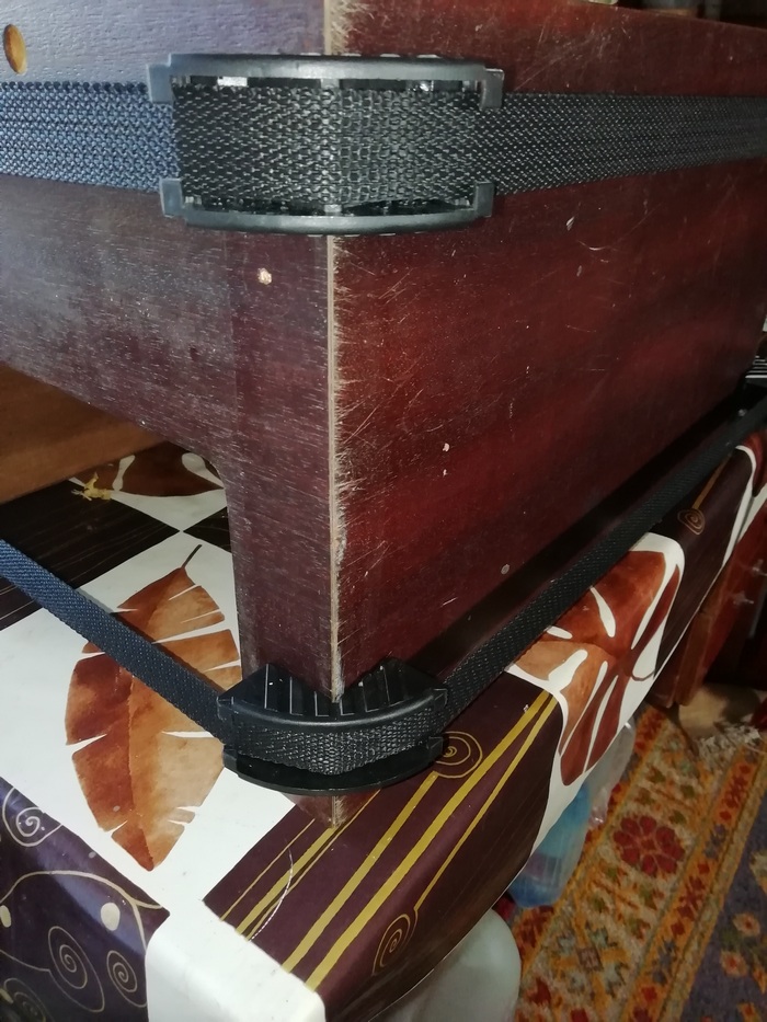

Финальная затяжка уже смещённых фиксаторов дальше от краёв, ещё одна проверка стыков и сутки на схватывание. Сегодня после работы поеду, гляну.
Фото есть, но после сборки. Когда организьма уже расслабилась. Грани и торцы

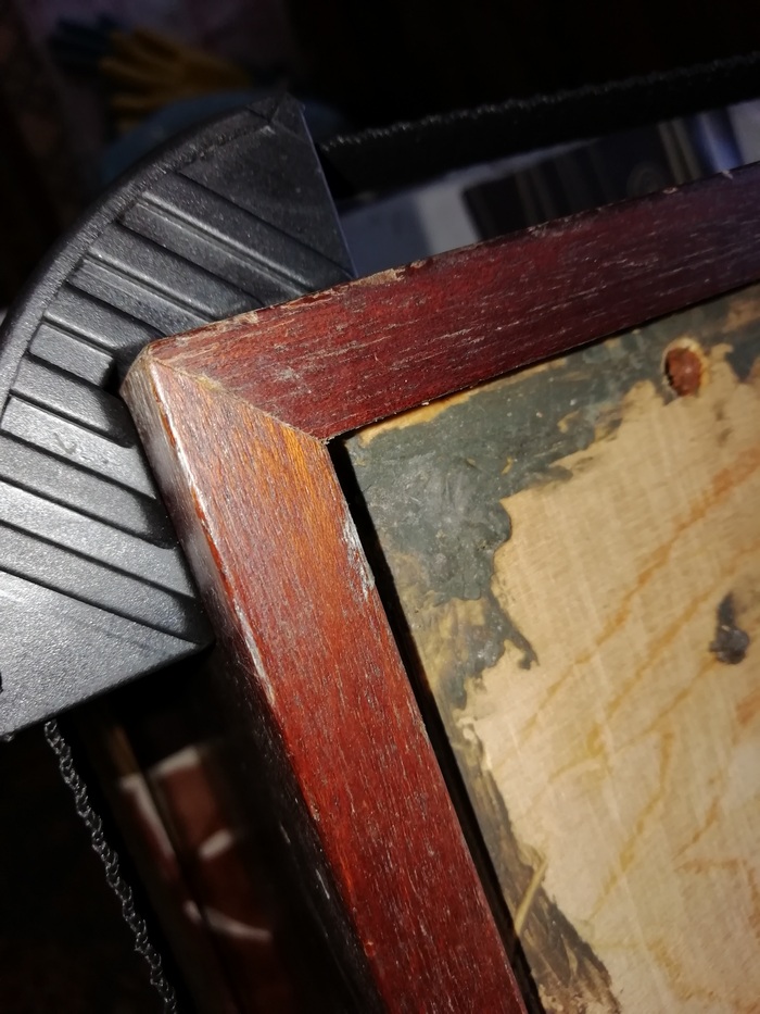

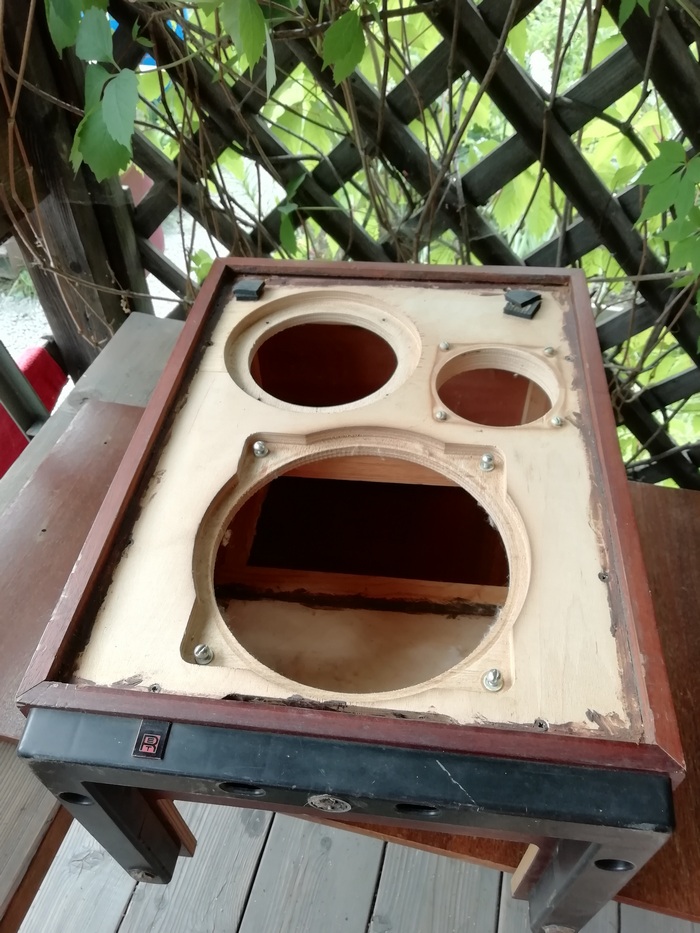

"И что увидел я? Что увидел я?!"(с)

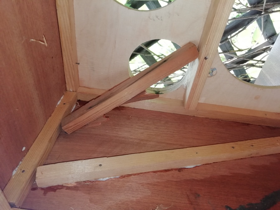

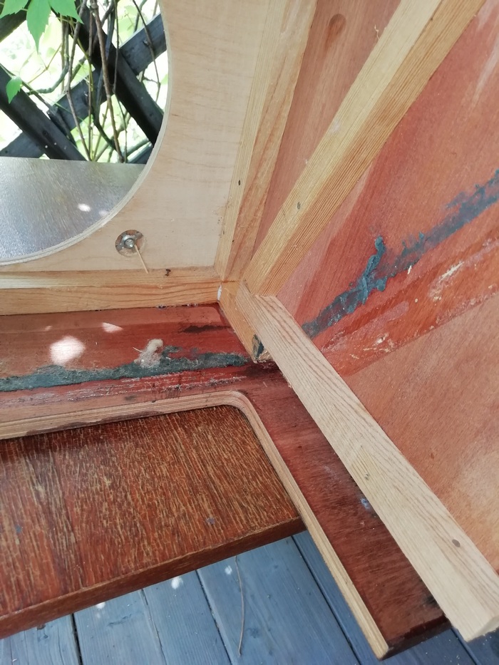

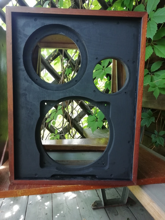

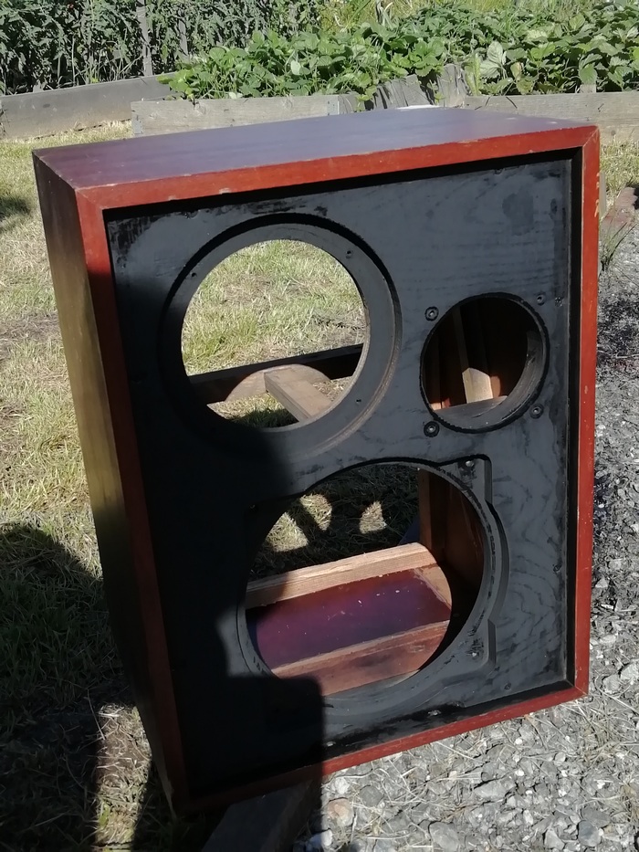

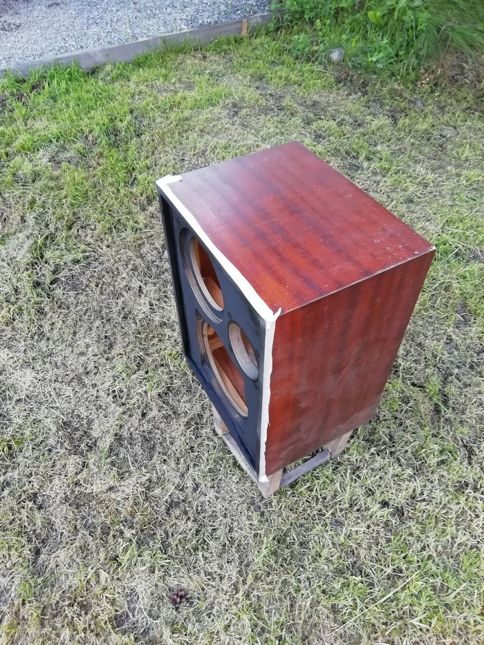

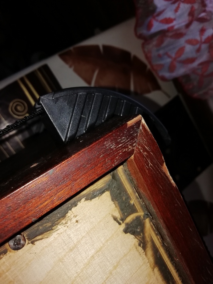

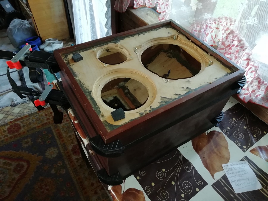

В общем и целом корпус собрался на хорошо!
IMG_20240627_181635.jpg IMG_20240627_181657.jpg IMG_20240627_181645.jpg IMG_20240627_181711.jpg IMG_20240627_181719.jpg

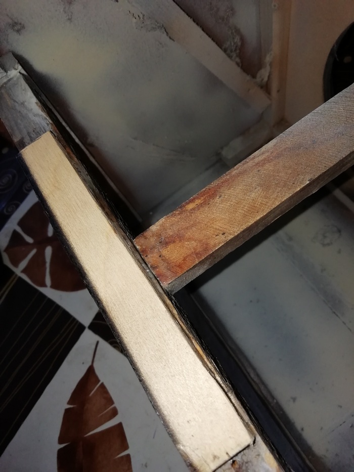

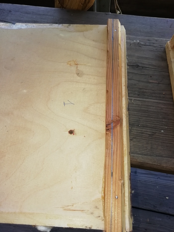

При помощи этих ленточных струбцин

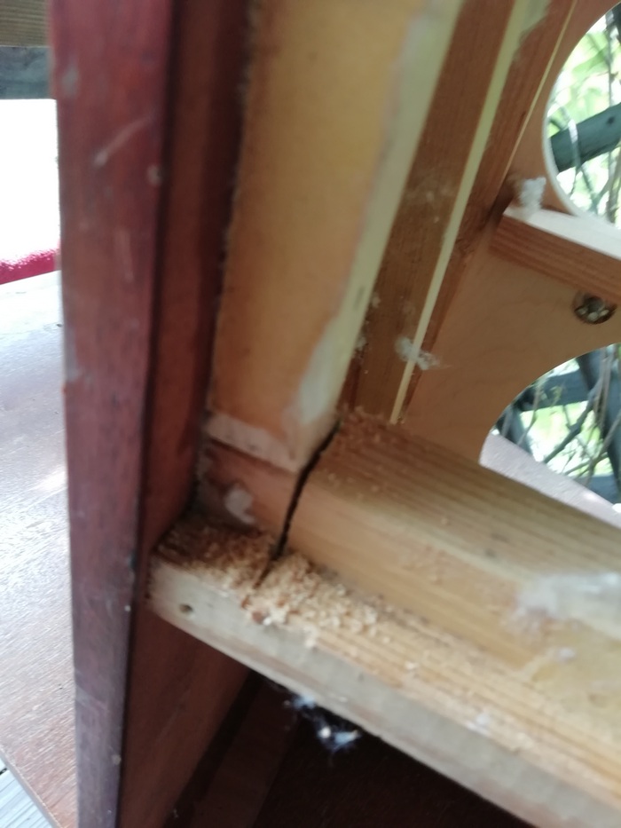

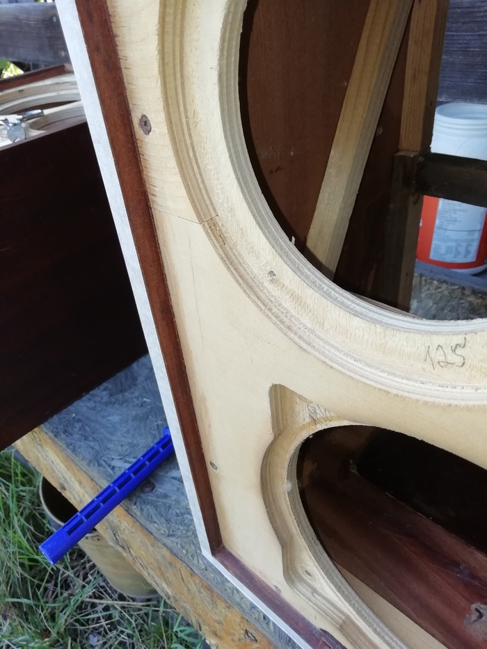

Вот тот самый, злополучный угол
Буду его заделывать.

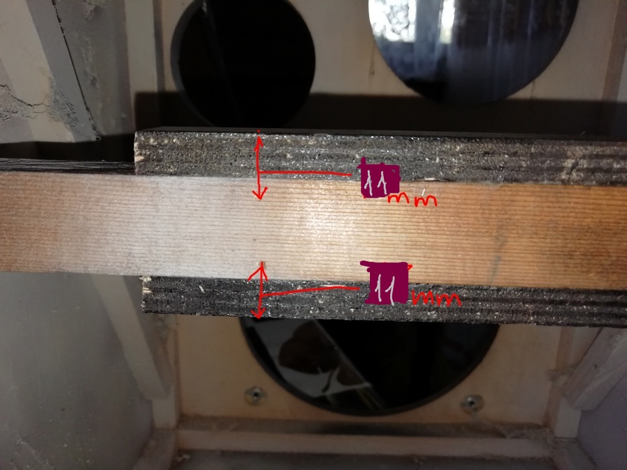

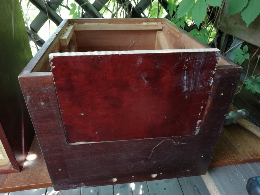

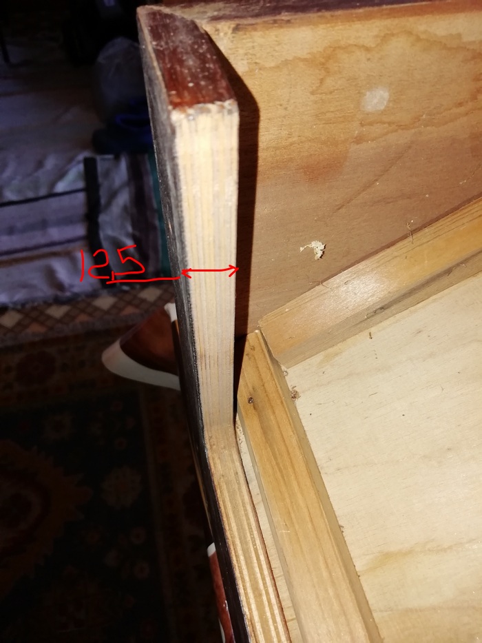

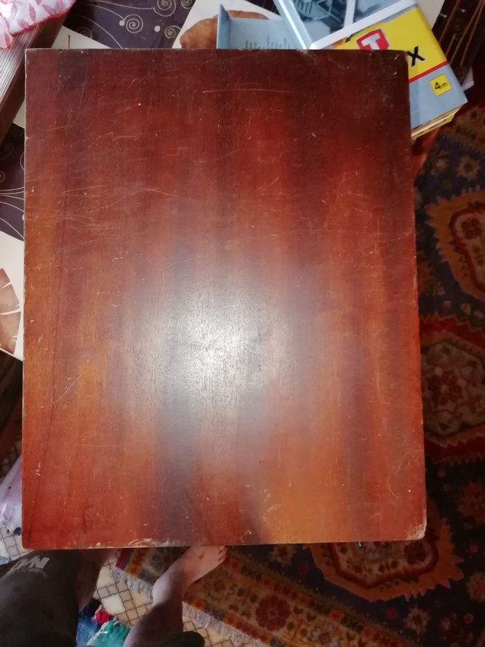

Странное дело! Я почему-то считал, что стенки корпуса как минимум 15...16 мм толщиной и из ДСП. Что мне отводило глаза?
Вчера, ещё раз пробежавшись по размерам корпуса как наружным так и внутренним выяснил, что толщина стенок корпуса всего-то 12,5 мм.
Фанерных. Фанера очень качественная. Но не суть. Корпус очень тяжёлый. Сделан он из фанеры ещё видимо и потому что внутри его кругом реечки-панелечки. Кстати, помимо перегородки для отсека усилителя, закреплённой на приклеенных к боковым стенкам рейкам, есть ещё пара длинных приклеенных к боковинам по диагонали. В общем и целом не так всё и плохо. В нижнее, бывшее вентиляционной "отверстие" с размерами 240,5 х 135 мм
буду выпиливать из 12,0 мм финской фанеры вставки. И в торец вклеивать. В торец финская фанера приклеится. И прикрутить обратно пластиковый поджопник для сохранения внешней аутентичности?
А может весь корпус посадить на подставку-постамент приклеенную намертво к его дну?
Заднюю стенку придётся тоже делать из 12 мм фанеры. Устанавливать распорку между передней панелью и задней. Фиксировать заднюю стенку где-то посередине. Может и рейку по диагонали её приклею.

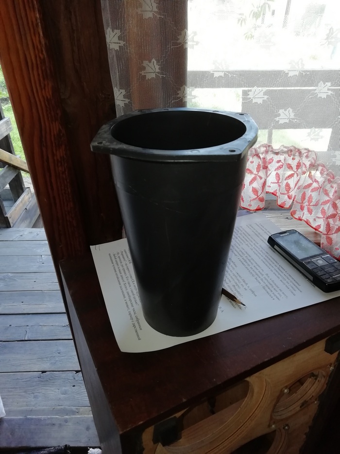

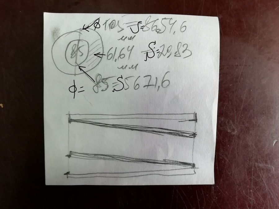

Так как я ещё не решил, что я буду делать из этих АС, то ли ФИ, а именно такой
Встроенный в отверстие СЧ динамика. На другой я не согласен и должен хоть кто-то, концы-то-в концах попробовать данную "концепцию"?!
То ли ЗЯ, а тогда, вместо рОдного, мизюкавочного колпака для СЧ использовать колпак от акустики S-90
Длинный и объёмный, который по крепежу соответствует тому колпаку, что был
И что характерно - его длины хватает. Колпак своим дном фактически будет упираться в новую заднюю стенку.
Удалив дно колпака и вклеив кусок картонной трубы нужных: длины и диаметра, выпускаем колпак наружу через заднюю стенку.
1. Отвязываем СЧ динамик от малого (примерно 0,85 литра) объёма колпака.
2. Установив (подобрав) ПАС на открытое донышко колпака, обустраиваем комфортную жизнь СЧ динамику и ушам.
3. Колпак дополнительно ко всему, будет являться жёсткостью для задней стенки. А она планируется толщиной в 12,0 мм как и было ранее.

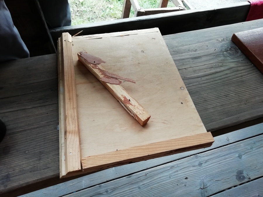

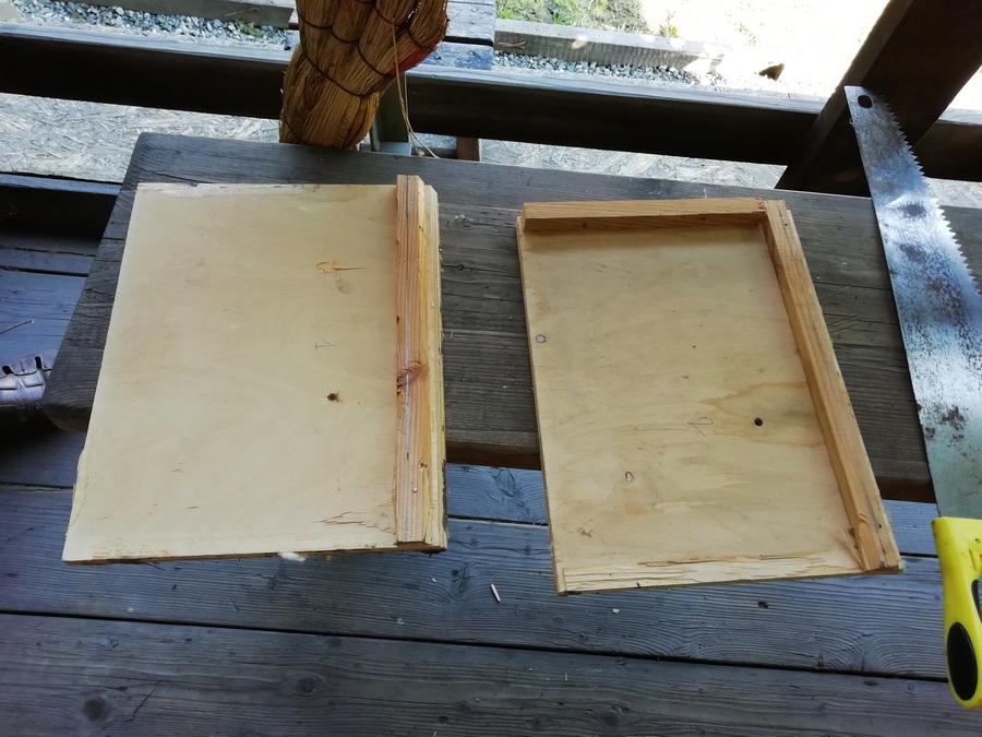

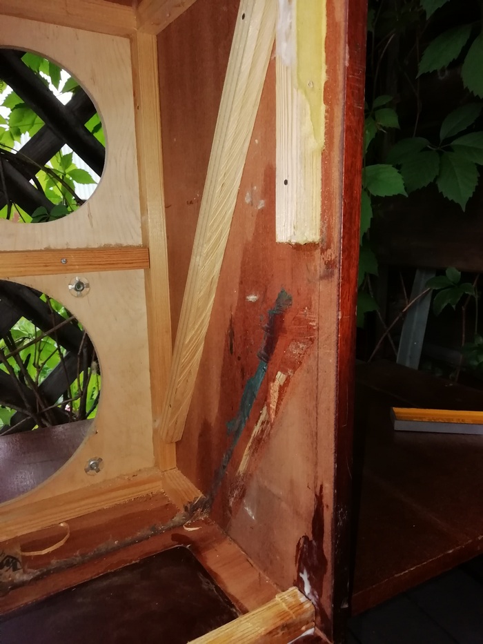

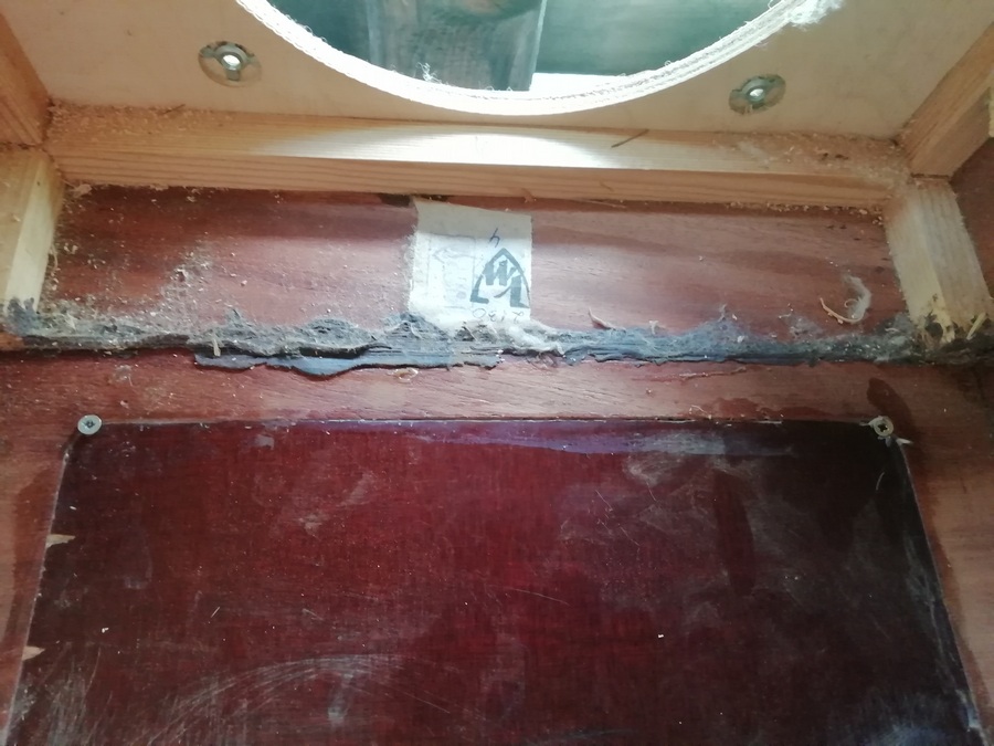

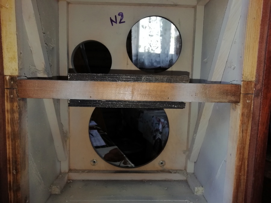

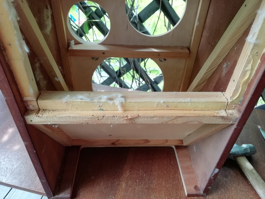

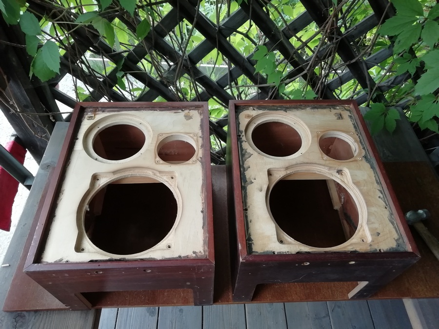

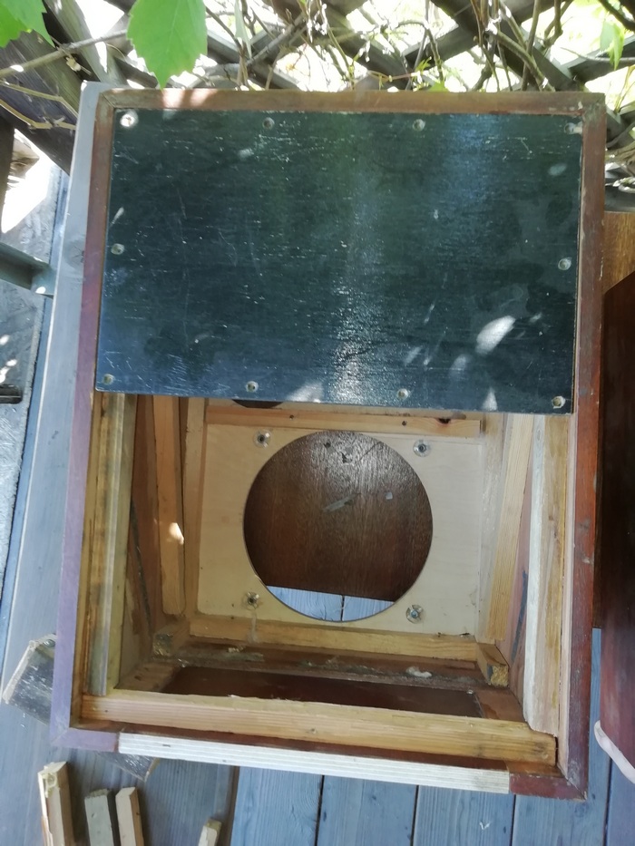

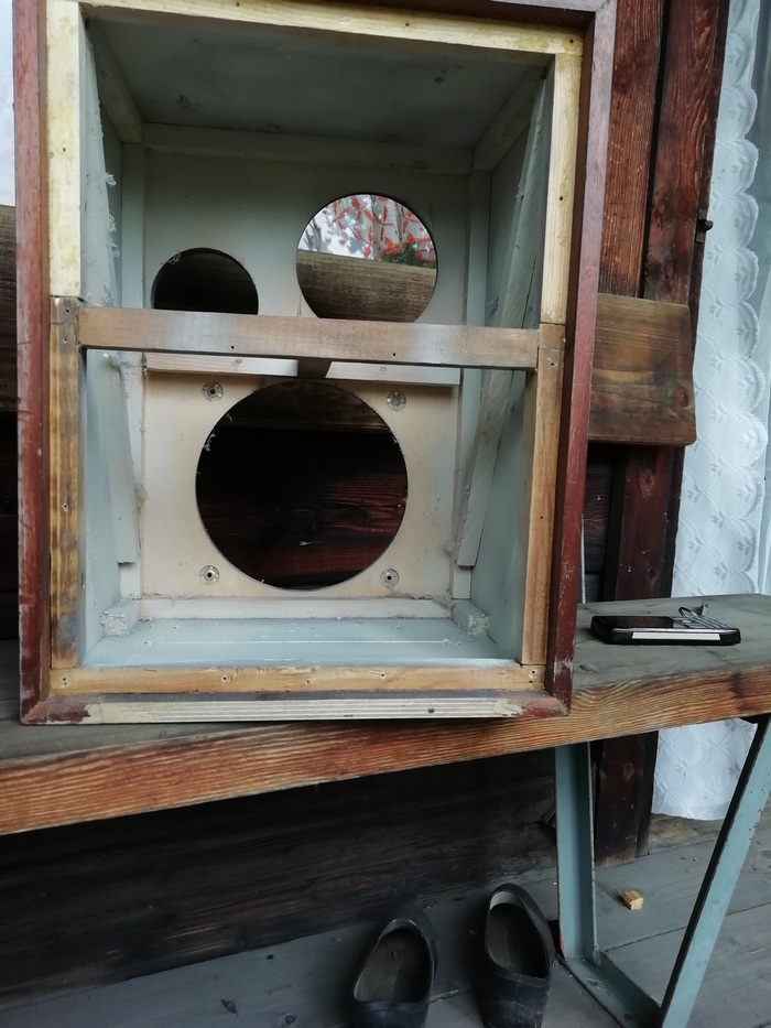

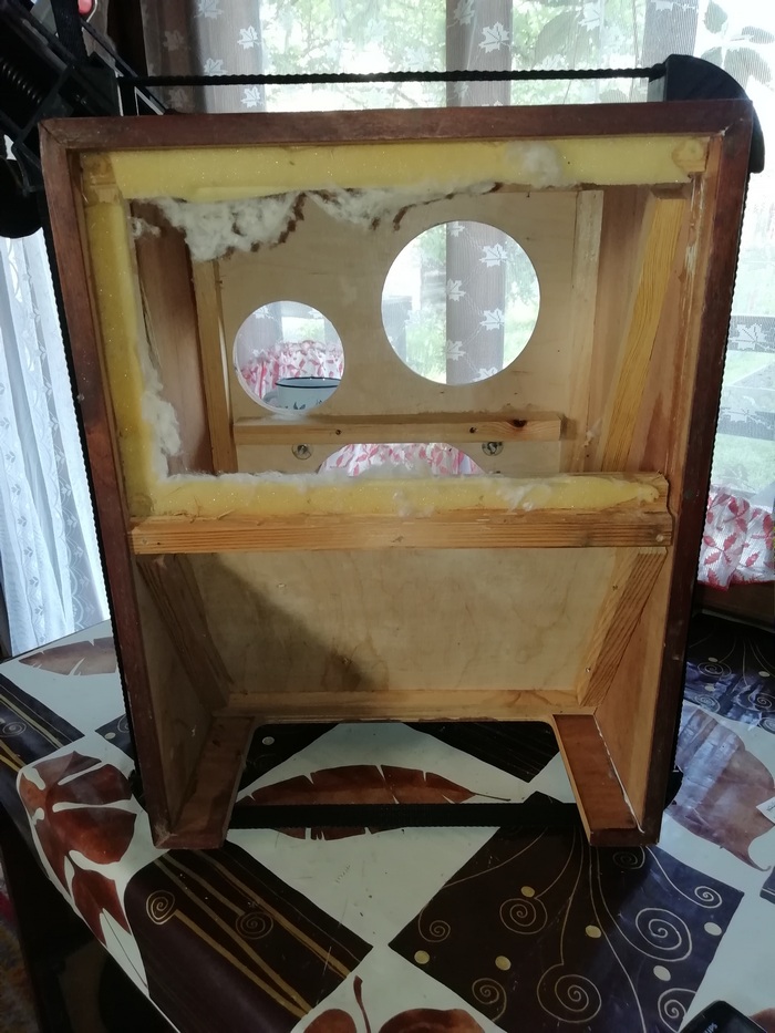

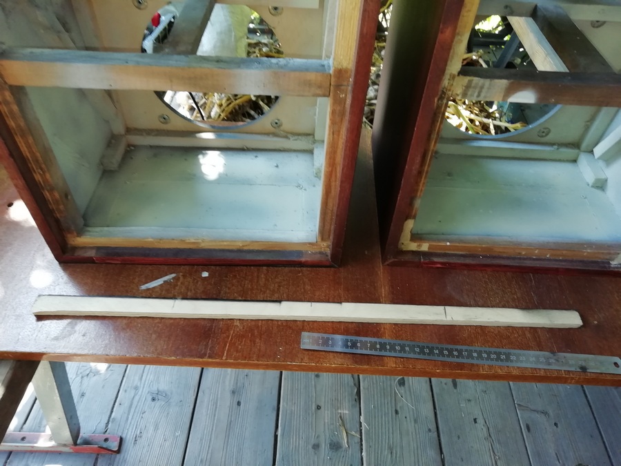

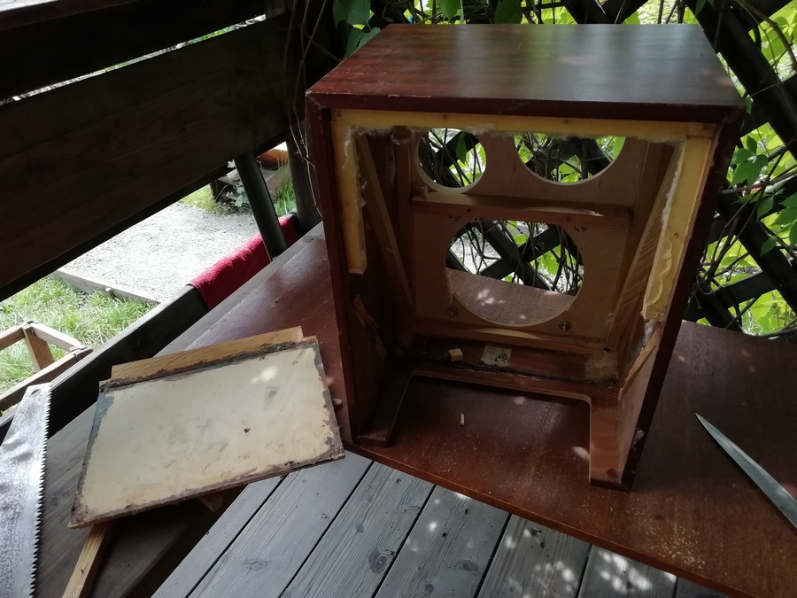

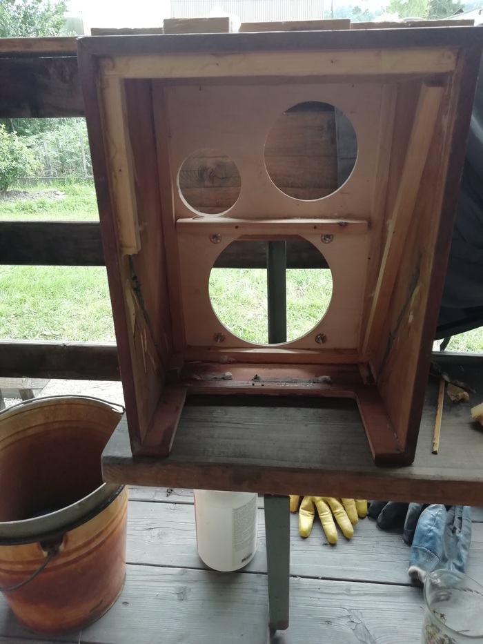

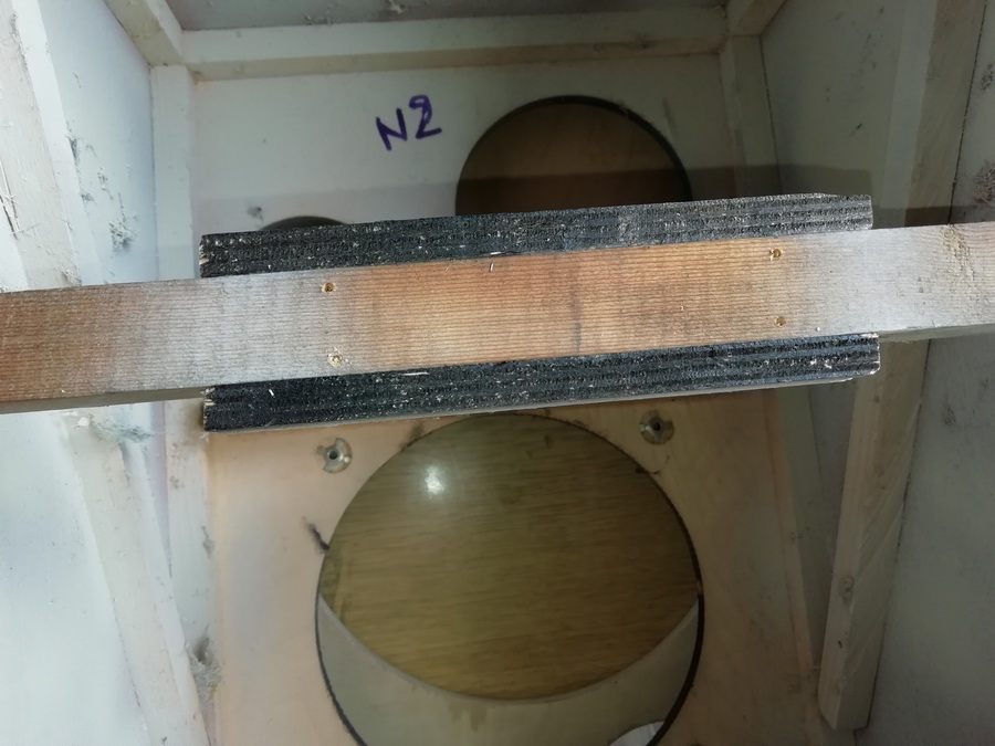

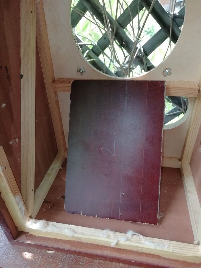

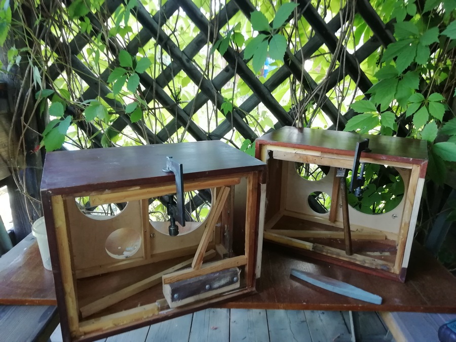

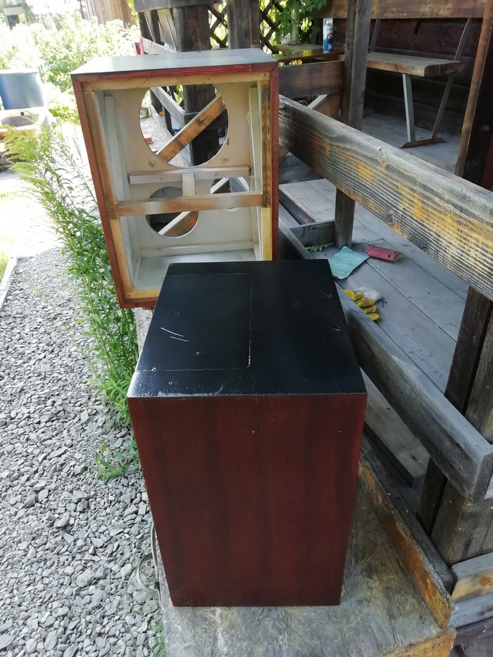

Так как один из корпусов был собран из "обломков", то и внутренней перегородки после сборки в нём не было

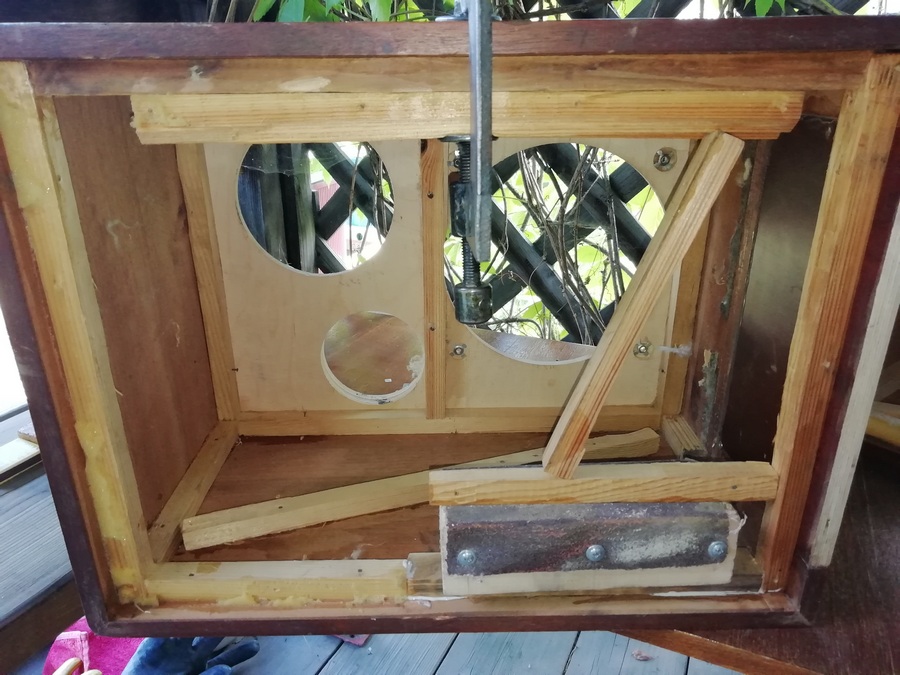

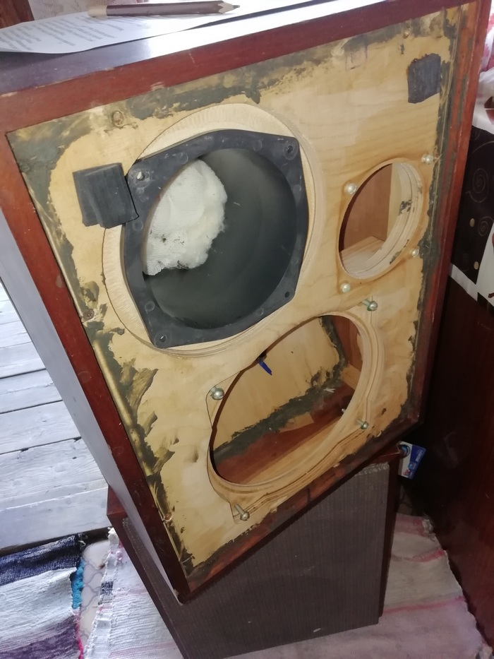

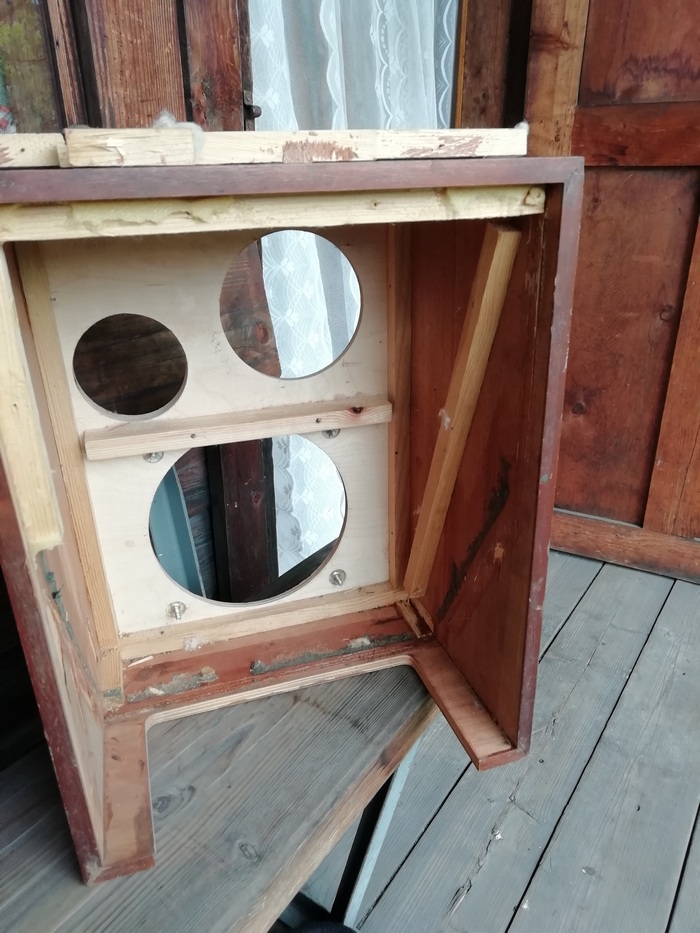

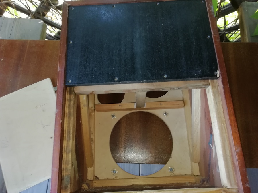

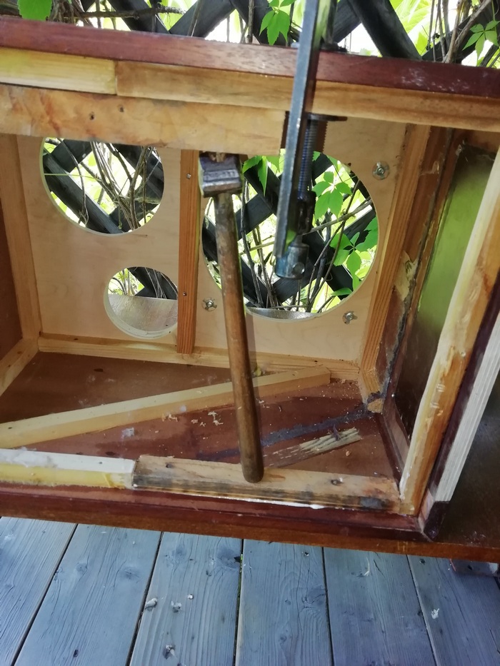

Во втором, целом корпусе уже было сложней.
Все детали на месте. Сидят прочно. Бить молотком от души - боязно, вдруг по швам пойдёт.
Снял всё лишнее. Все железки, пластиковый поджопник, маленькую заднюю стенку. Чтобы с чего-то начать, сделал пропилы
И херакс молотком аккуратно по площадям, перегородка и отошла. Пришлось оторвать и боковинки.
Иначе перегородка никак не хотела покидать корпус и вот она вне его.

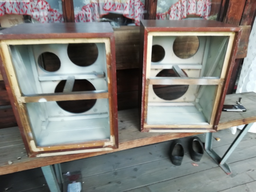

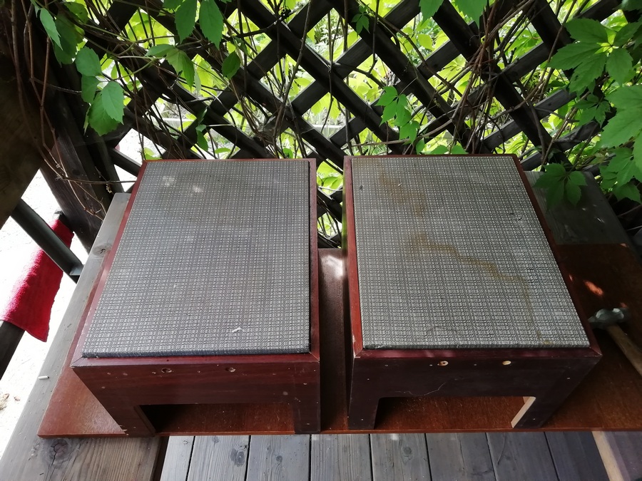

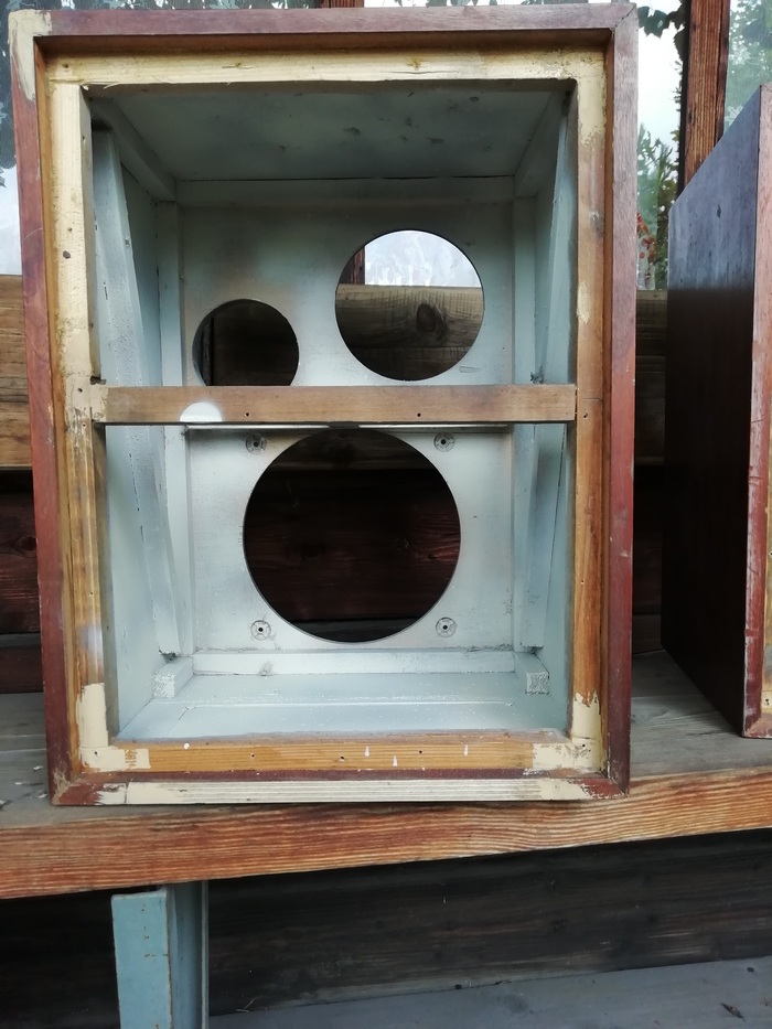

Теперь корпуса внешне как близнецы
IMG_20240707_130652.jpg IMG_20240707_130659.jpg IMG_20240707_130706.jpg IMG_20240707_130712.jpg IMG_20240707_130825.jpg
В том корпусе, который был разбит и собран, приклеил несколько отвалившихся реек
IMG_20240707_132128.jpg IMG_20240707_132210.jpg IMG_20240707_134454.jpg IMG_20240707_134448.jpg
Теперь корпуса как близнецы и внутренне!

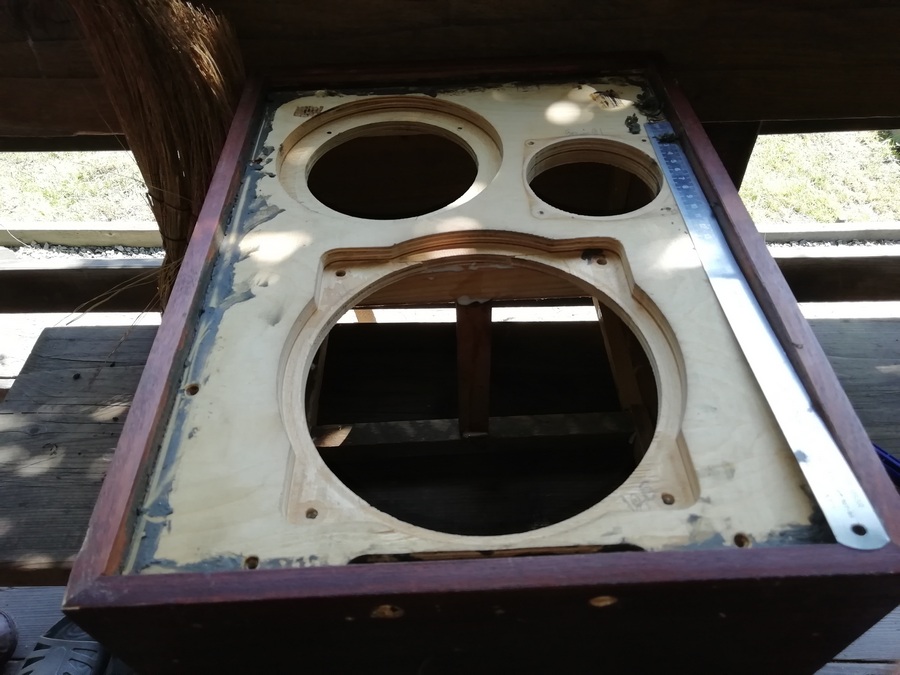

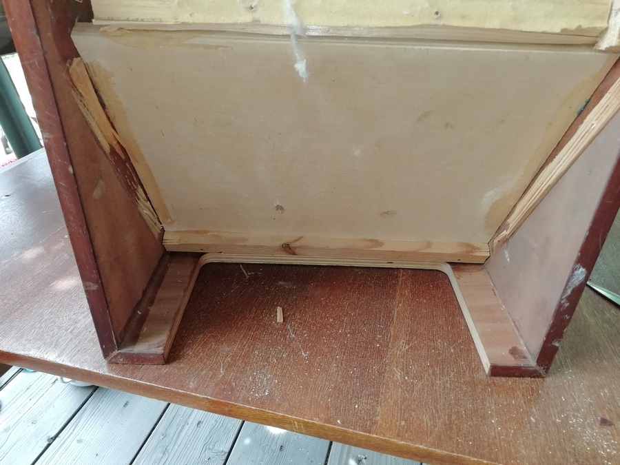

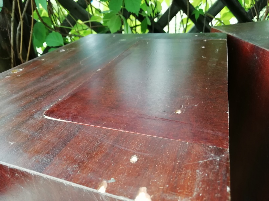

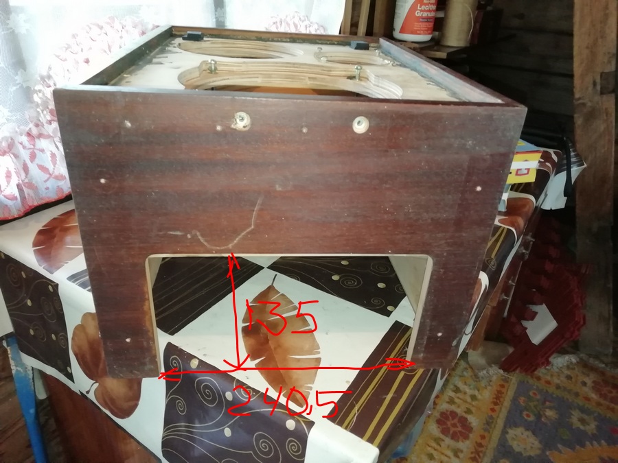

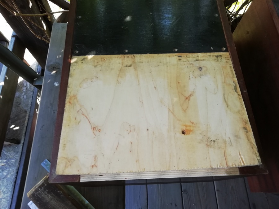

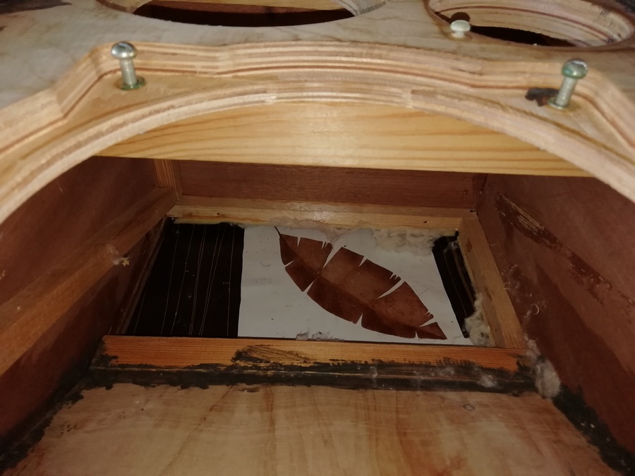

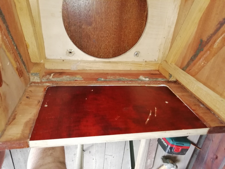

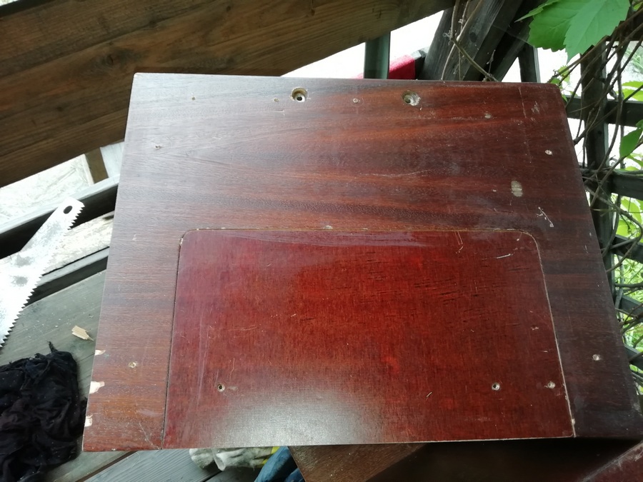

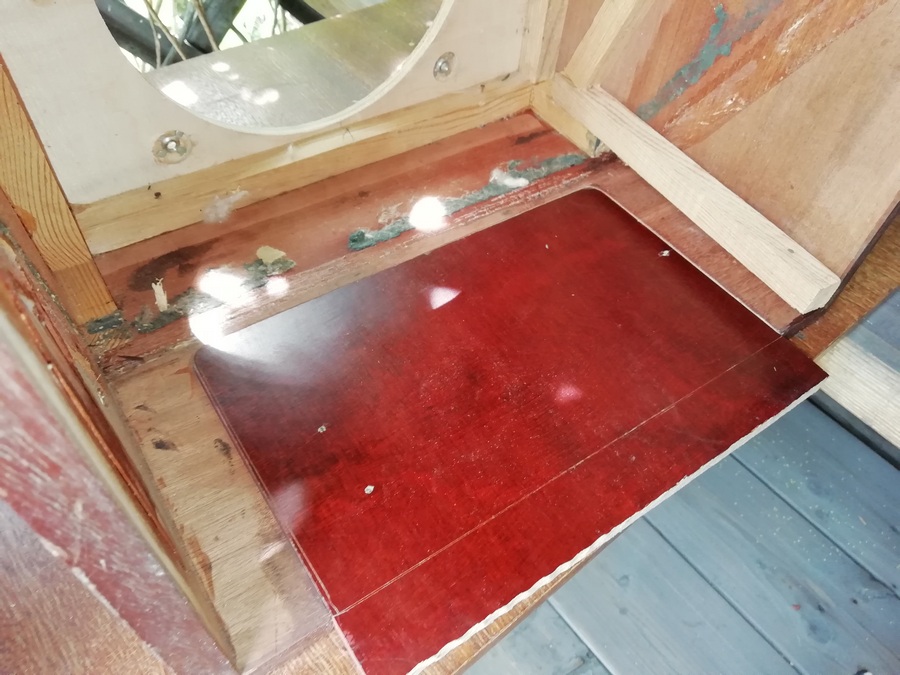

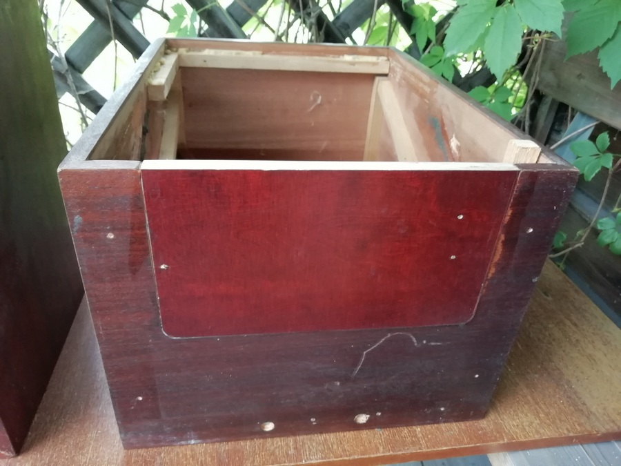

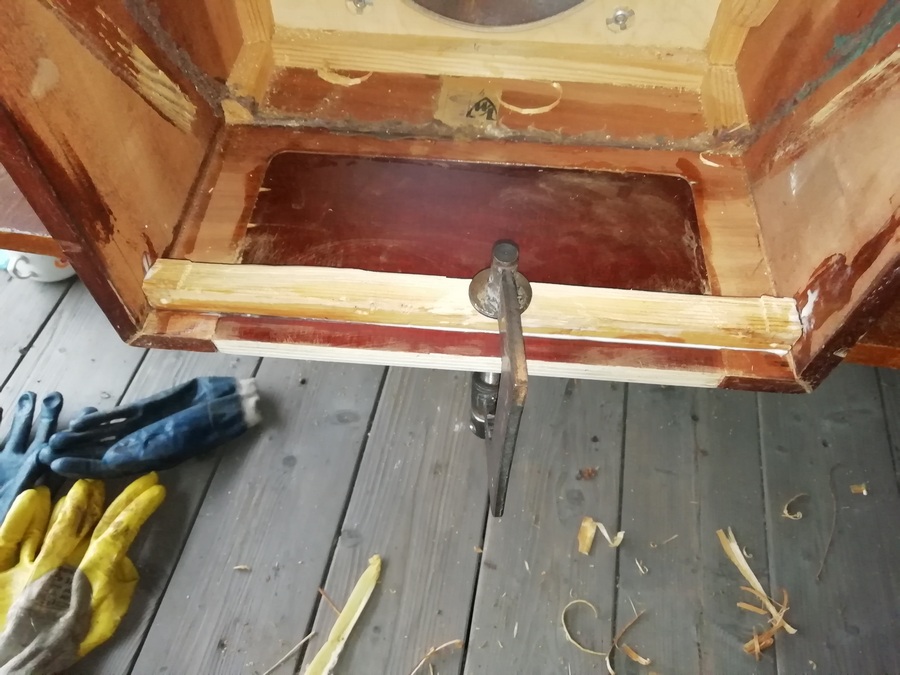

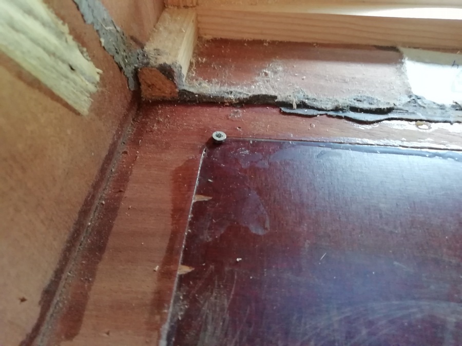

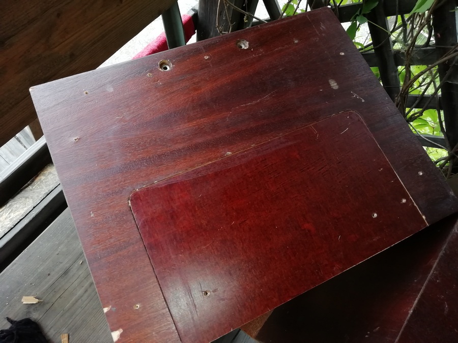

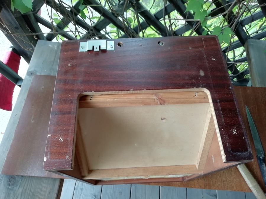

Как и планировал, вырезы в днище корпусов решил заделать финской фанерой такой же толщины.
На сто раз проверил-перепроверил разметку. Электролобзиком вырезал. Бруском с наждачкой прогнал плоскости и вроде подогнал обе пары
IMG_20240707_141555.jpg IMG_20240707_141606.jpg IMG_20240707_143412.jpgIMG_20240707_143419.jpgIMG_20240707_141620.jpg
Плоскости стыка промазал ПВА
И внедрил вставки на свои места
Но на беду, оказалась одна из вставок чуть кривовата. И никак не хотела вставать ровно в отличие от другой. Потому пришлось после некоторого времени зафиксировать наружную часть (по внешней стороне)
а выступивший чуток вовнутрь левый дальний уголок вставки выдавить распоркой наружу до выравнивания вставки по плоскости дна.
После работы метнусь на дачку. Гляну, что там и как.

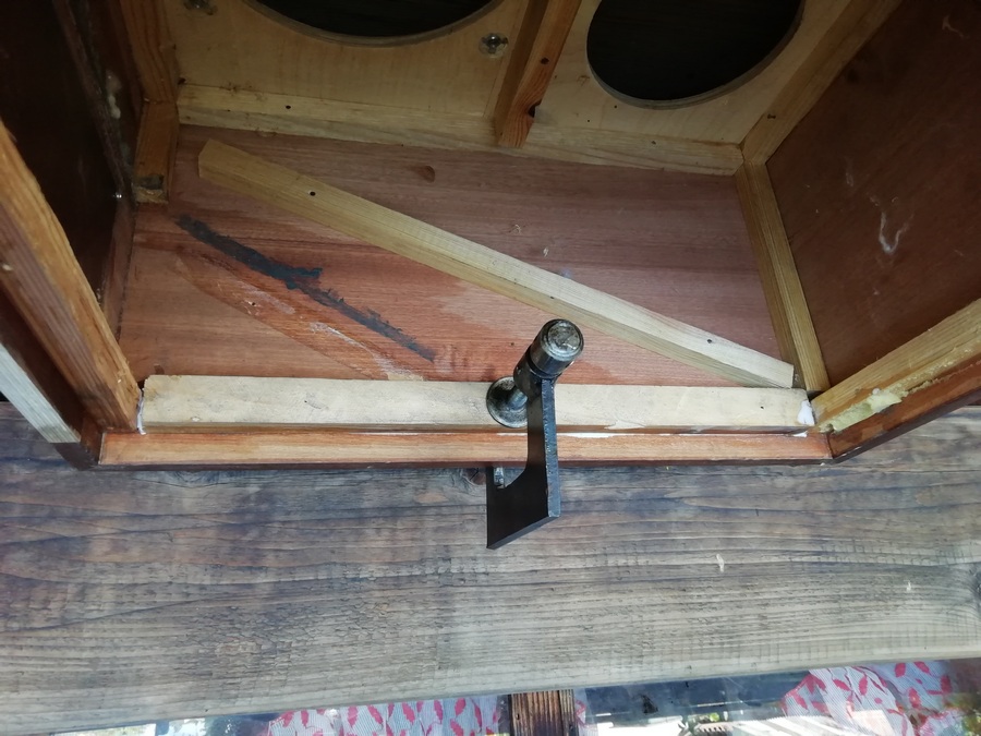

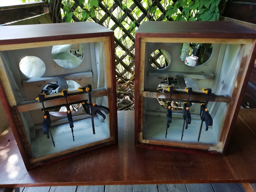

Вчера у нас лил сильный дождь. Настроения не было. Поэтому, только и вклеил нижние, упорные рейки.
Разметил расстояние от края в 15,0 мм - ровно на таком расстоянии находятся остальные. Содрал наждачкой верхний слой вставки из финской фанеры, и приклеил нижние рейки в каждый из корпусов.
IMG_20240709_181042.jpgIMG_20240709_181054.jpg IMG_20240709_181048.jpg IMG_20240709_181102.jpg
Надо заехать в магазин и прикупить (если конечно есть) маленьких струбцинок штуки четыре. Именно для такого случая.

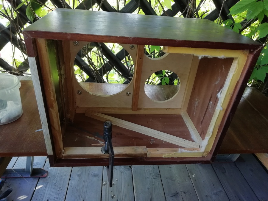

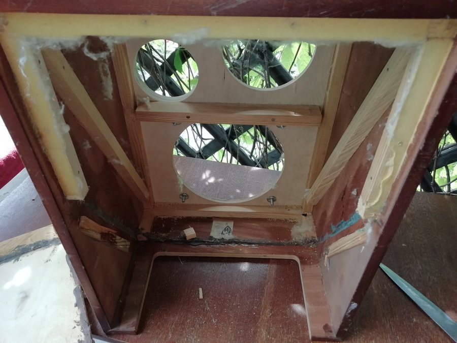

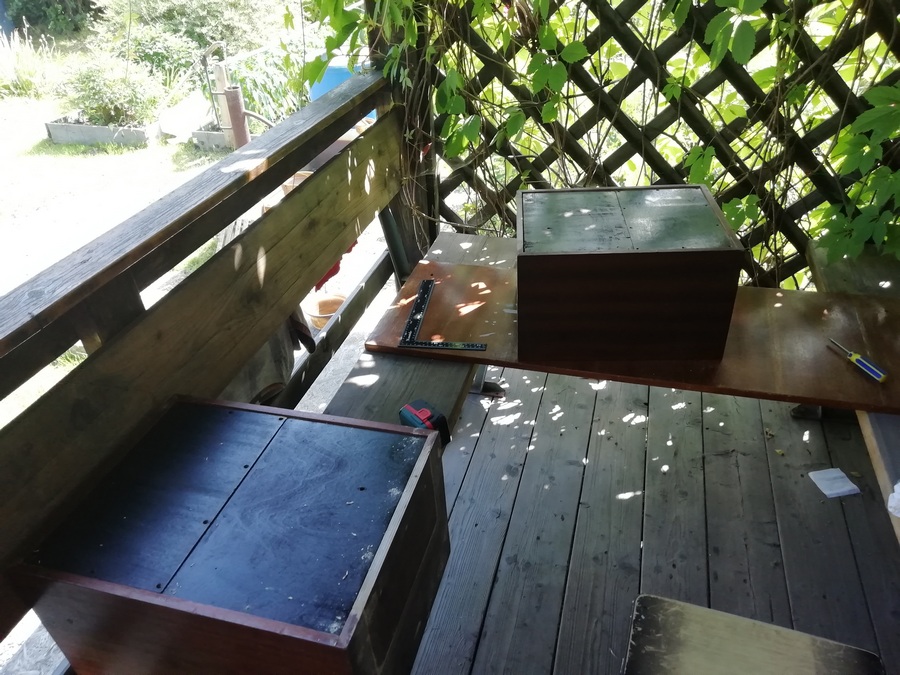

Со среды до понедельника, с корпусами кое что сделано. Погода шепчет. Жена уехала к дочери. Единоличные дела по дачке и конечно же акустика.
Если даже не успею что-то в этих корпусах собрать - по крайней мере к периоду осень - весна они будут готовы.

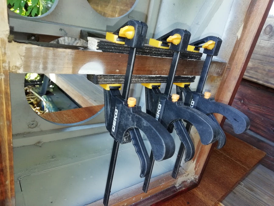

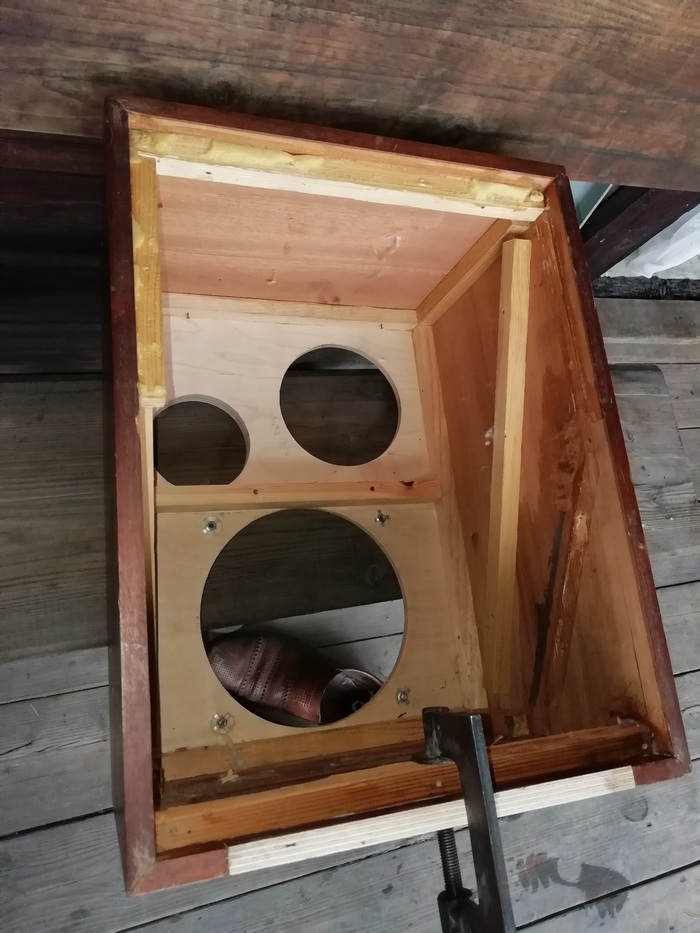

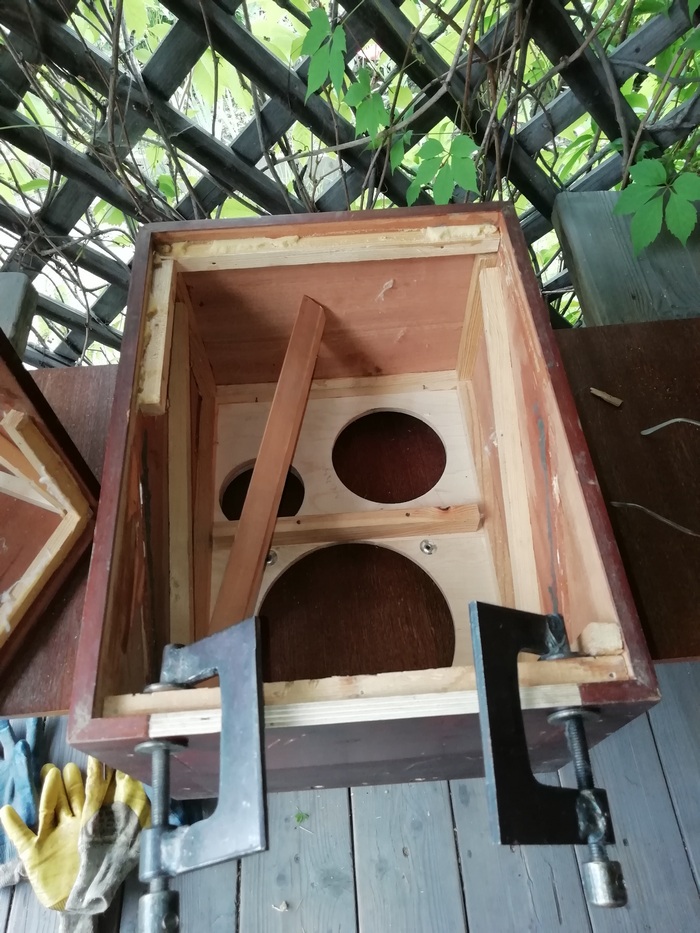

Нижние, упорные рейки надёжно приклеены. Вставленные (приклеенные) в дно корпусов вставки из финской фанеры дополнительно зафиксированы маленькими шурупами вкрученными в стык всех углов.

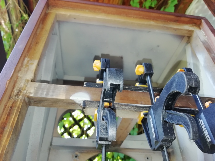

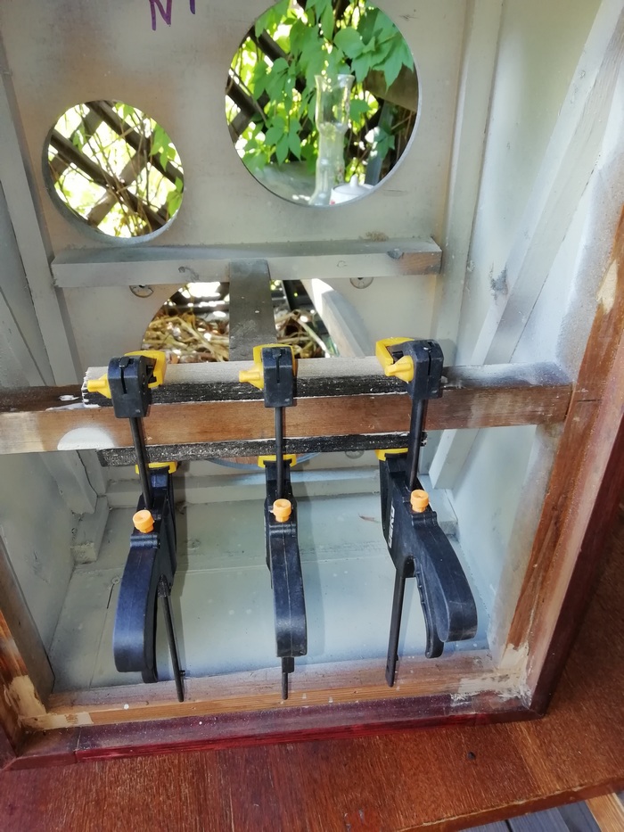

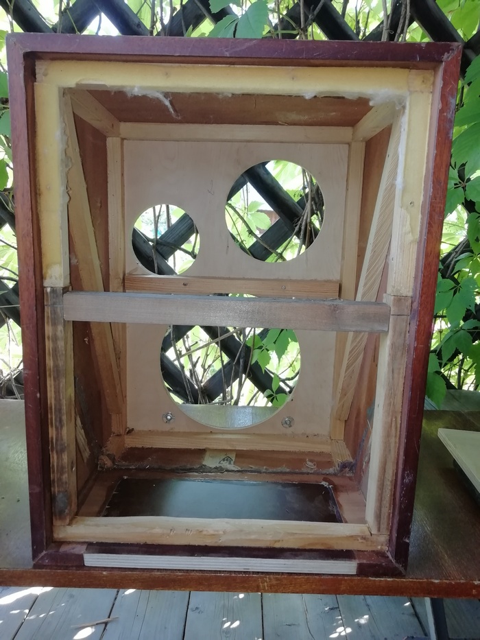

Осталось за малым. Приклеить недостающие упорные, боковые рейки. Струбцинами
И с противоположной стороны, так как заказанные на "Озоне" струбцинки ещё едут, распорками
Пока тудым-сюдым, Всё "присохло".

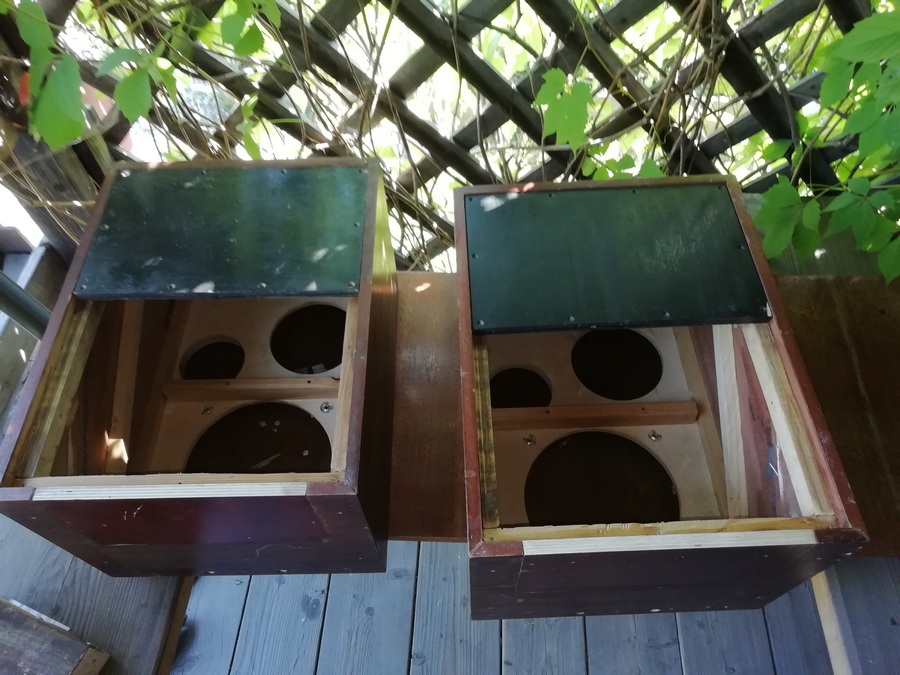

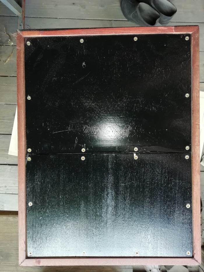

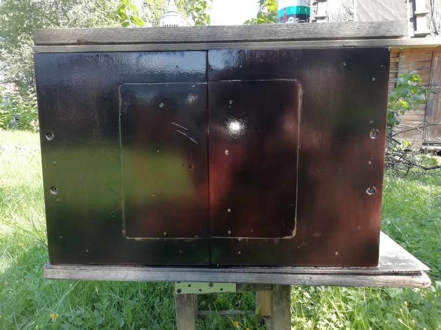

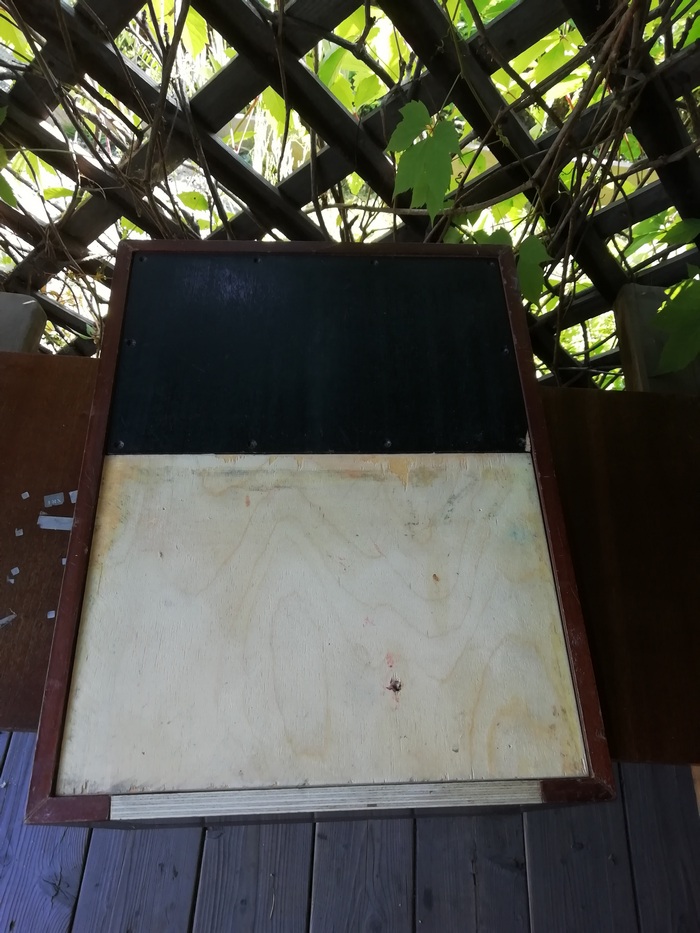

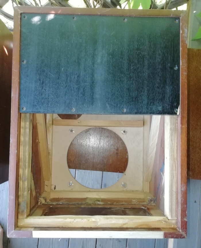

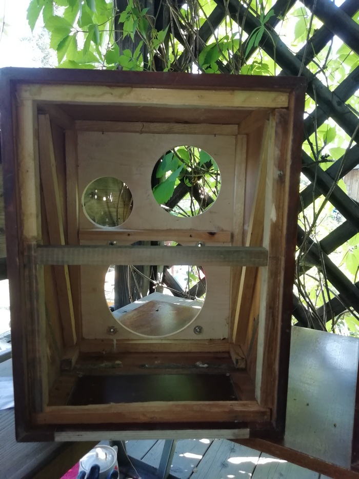

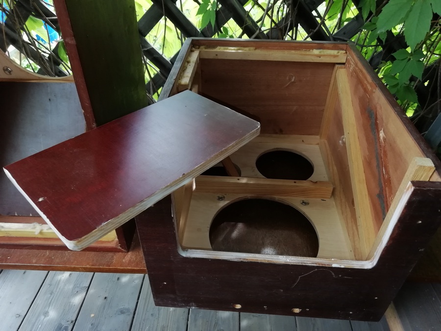

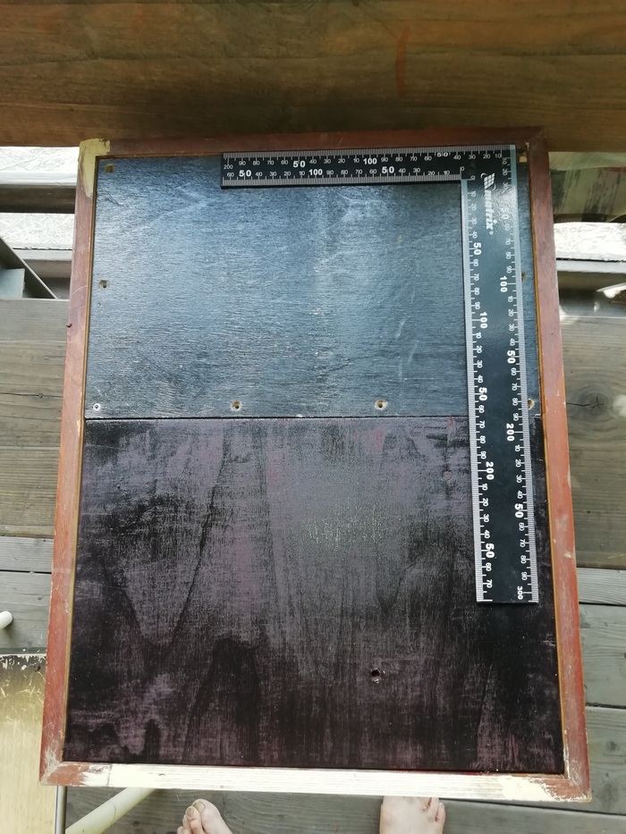

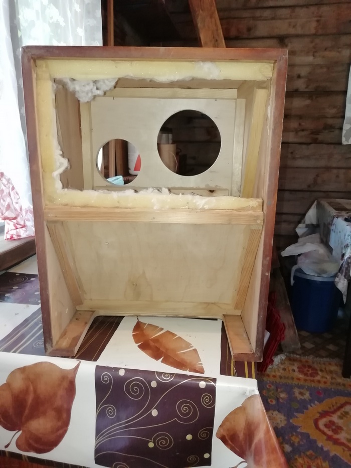

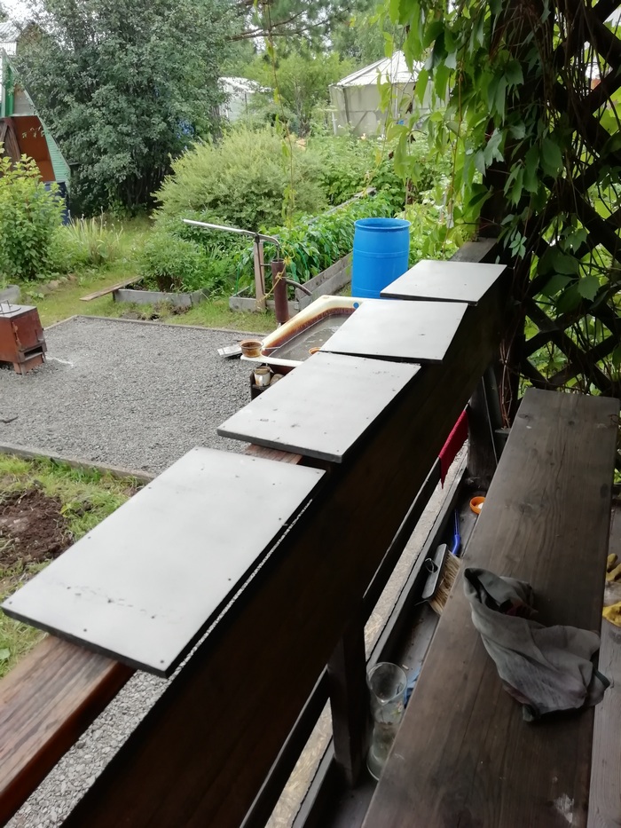

Заднюю стенку, изначально, хотел делать цельной. Однако поразмыслив,
решил использовать всё по максимуму из того, что есть.
Перегородки, разделяющие объём АС и отсек с усилителем
Разметил
И лишнее отпилил. Встали как родные

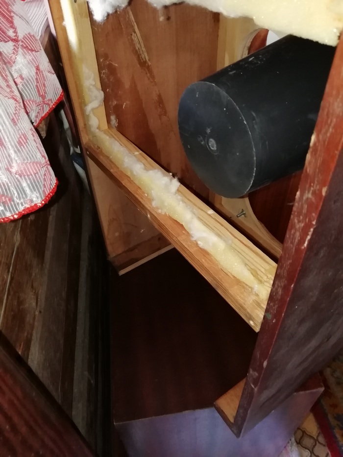

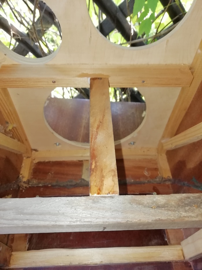

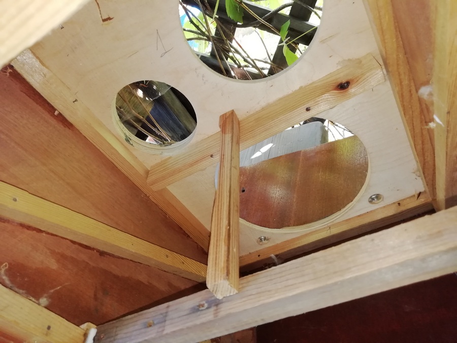

В стыке верхней и нижней части стенок, вклеил достаточно широкую рейку
Вклеивал внатяг. Напротив рейки фронтальной панели. Между ними тоже вклеил распорку
Вот теперь вроде всё с внутренним убранством

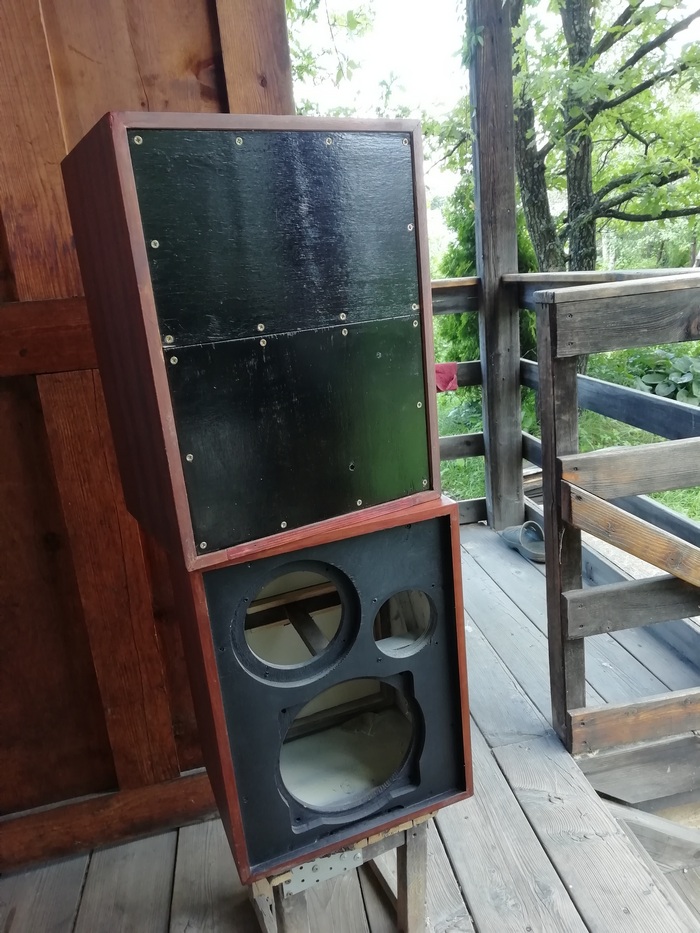

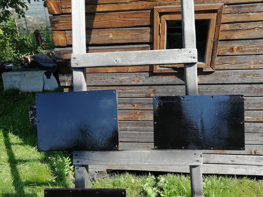

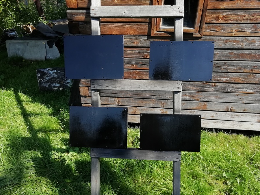

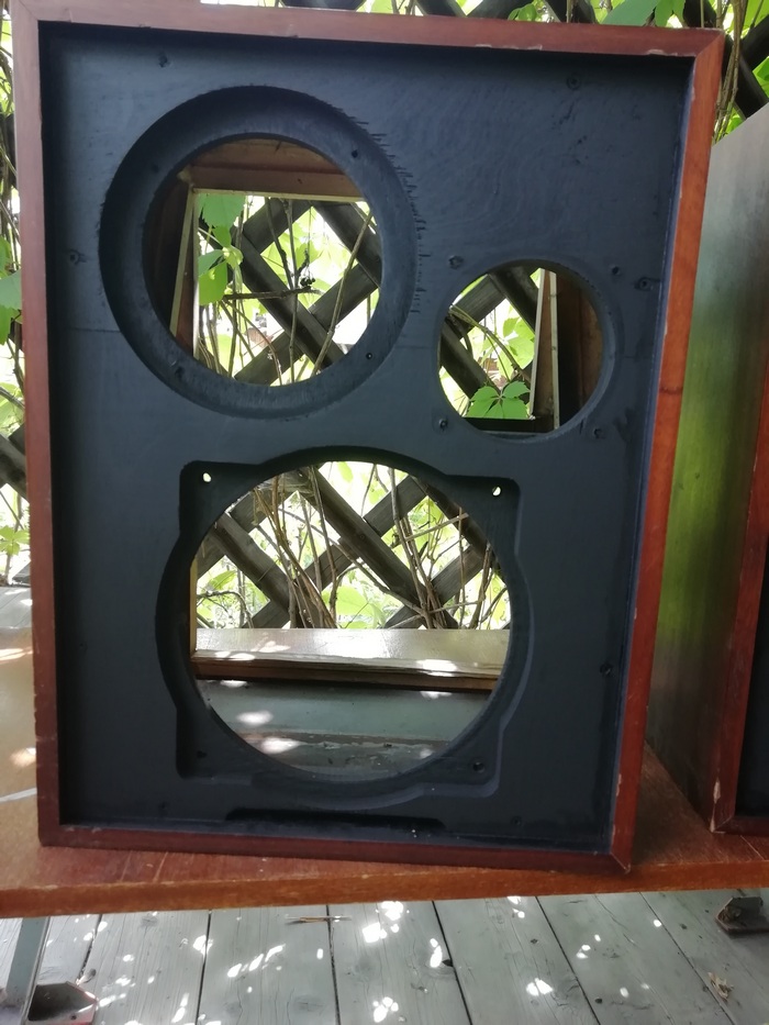

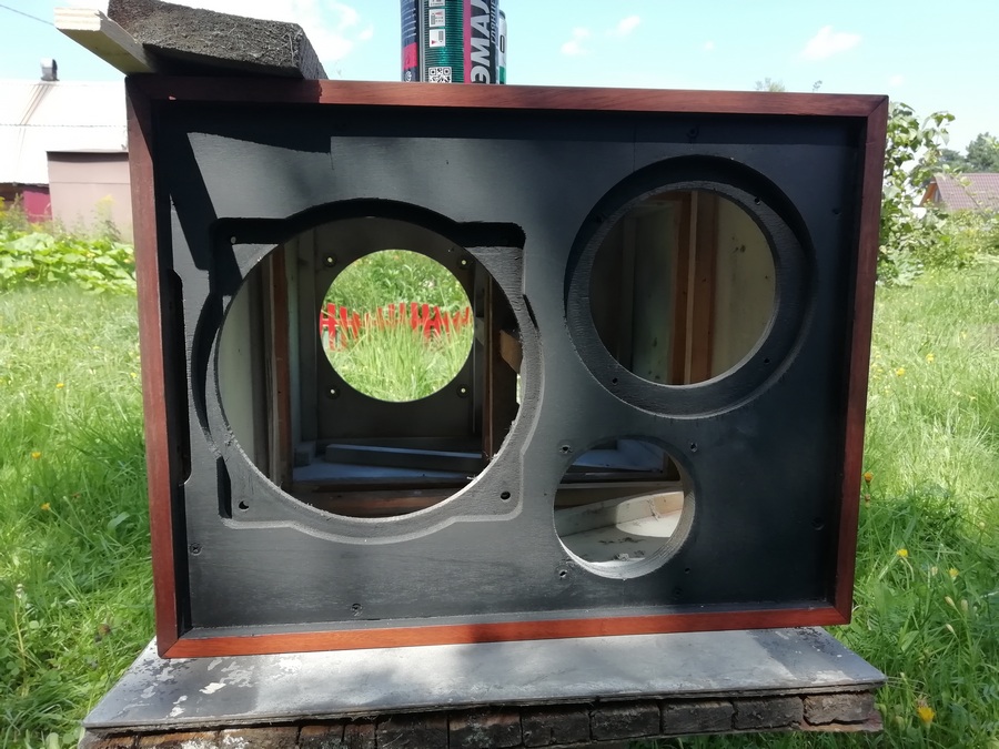

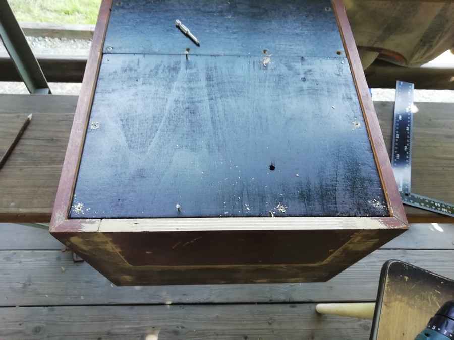

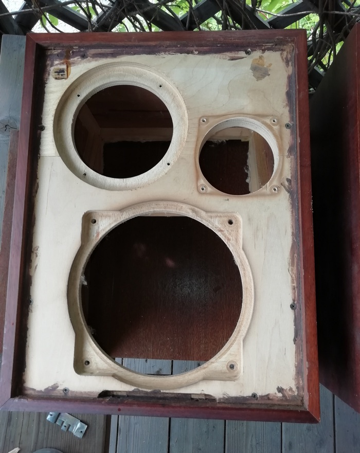

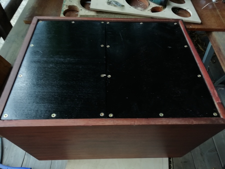

Так как корпус собран из 12,5 мм фанеры и несмотря на всяческие рёбрышки-распорки, думаю что антигравий на основе битума и резины

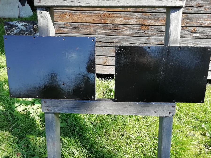

не повредит ни грамма. Вновь приготовленные задние стенки обработал грунтом

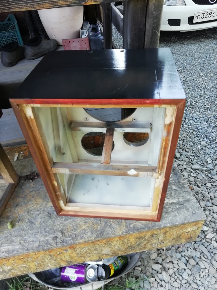

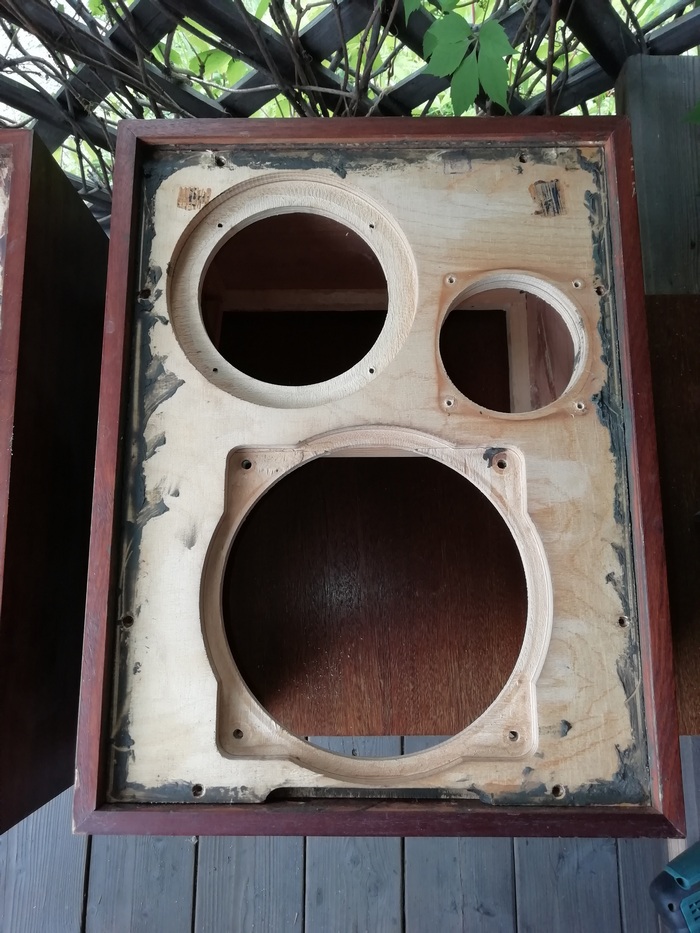

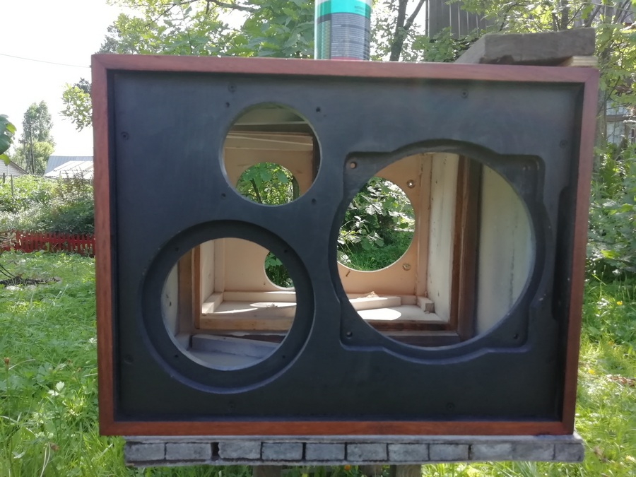

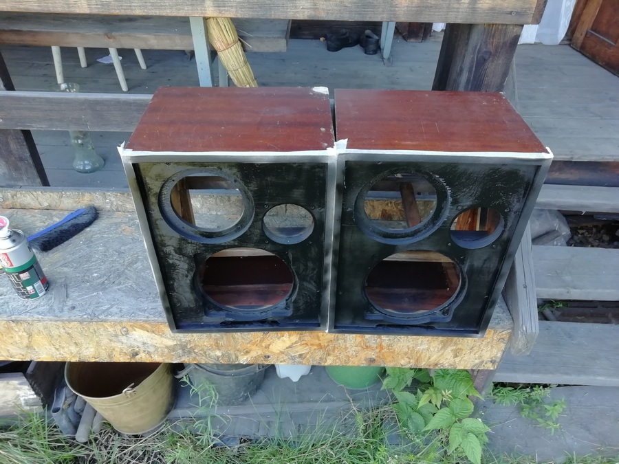

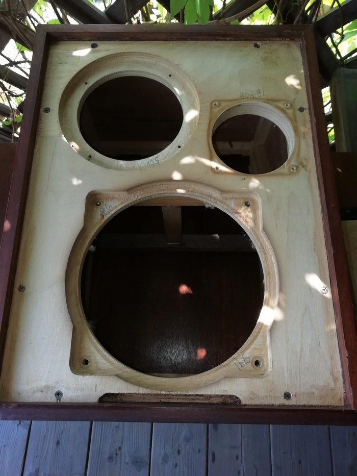

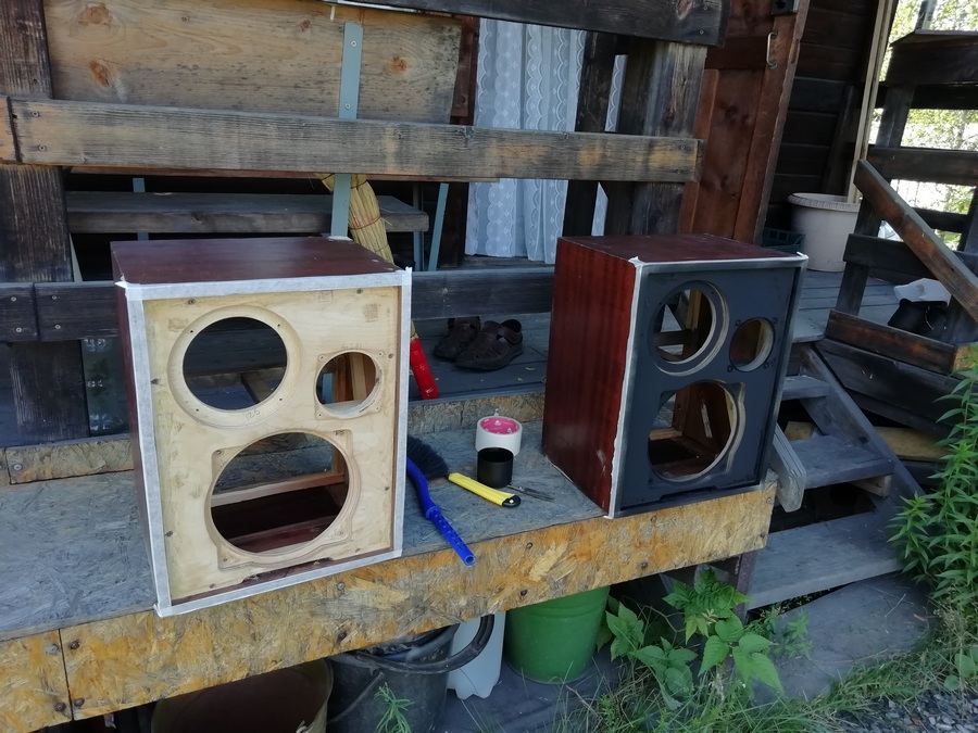

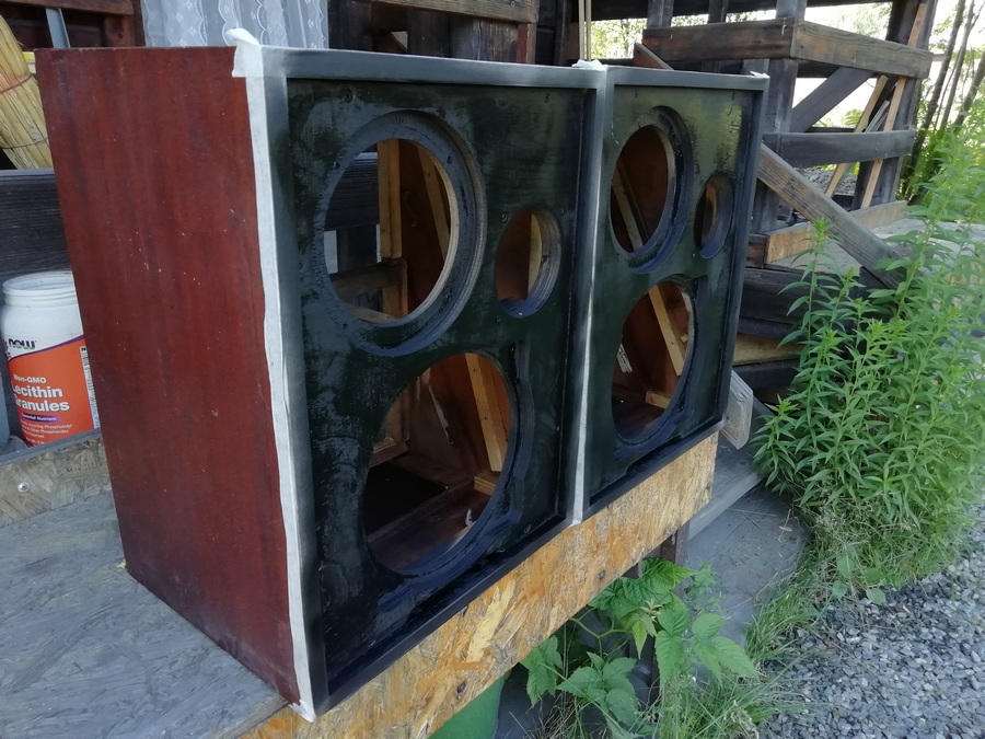

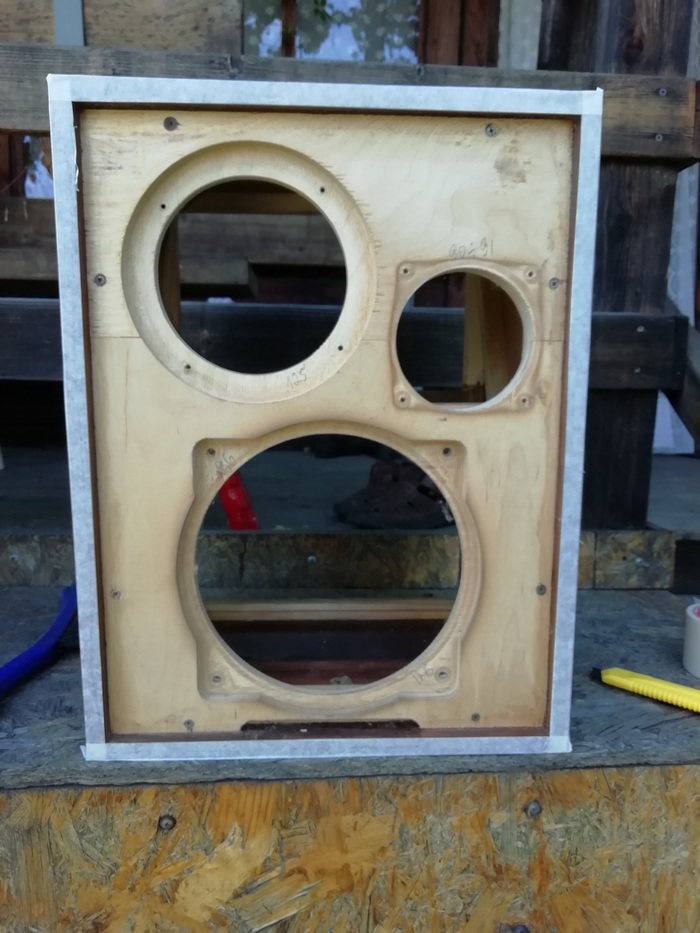

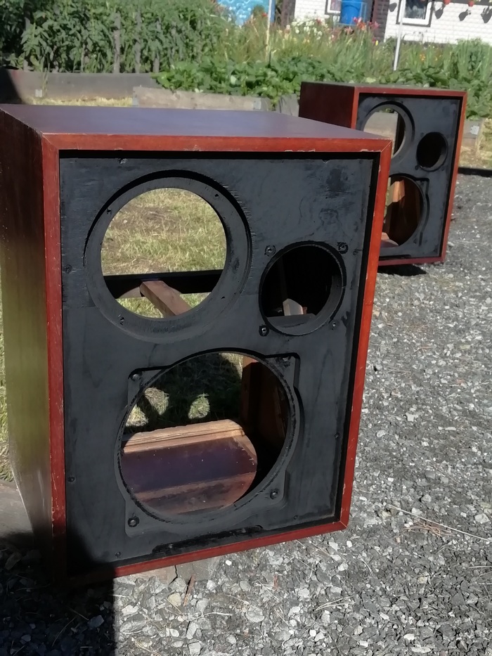

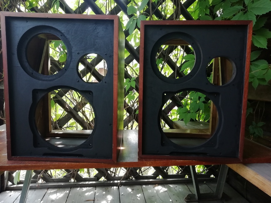

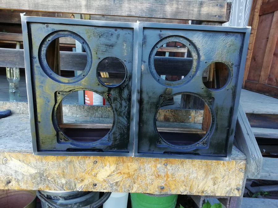

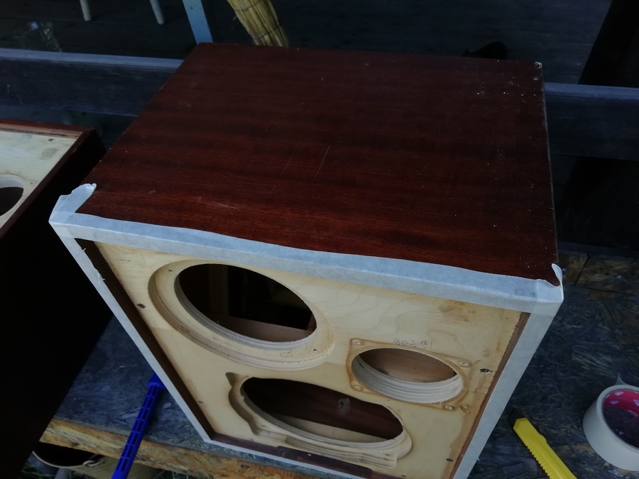

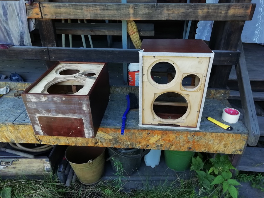

покрасил глянцевой, чёрной краской. Фото не сделал. А вот фронтальные панели после удаления с них пластилина
Решил покрасить матовой черной.
Торцы фронтальной части корпусов закрыл приклеенными лентами малярного скотча
IMG_20240714_164254.jpg IMG_20240714_164259.jpg IMG_20240714_164304.jpg IMG_20240714_164309.jpg IMG_20240714_165007.jpg
И "покрыл от души как первую
Так и вторую......
5,301
6,849
233
Так и вторую......

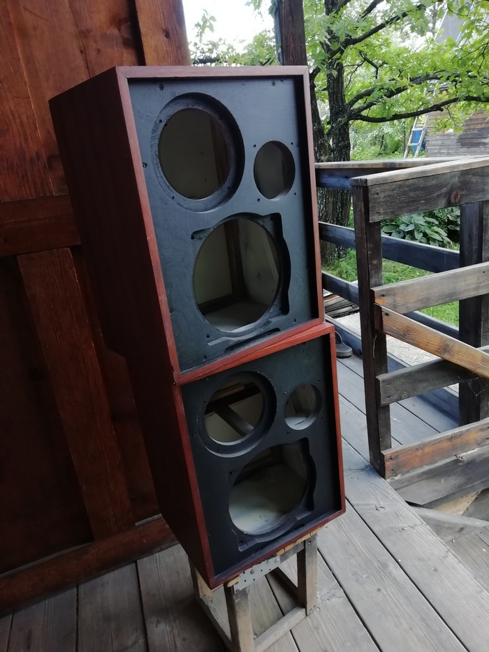

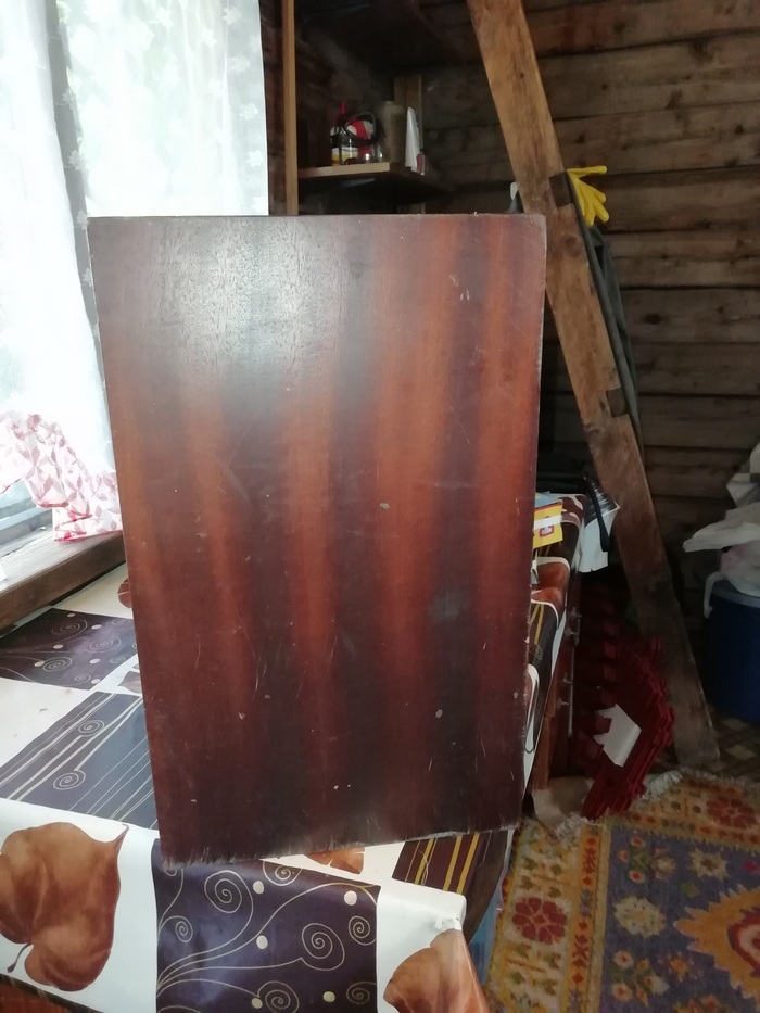

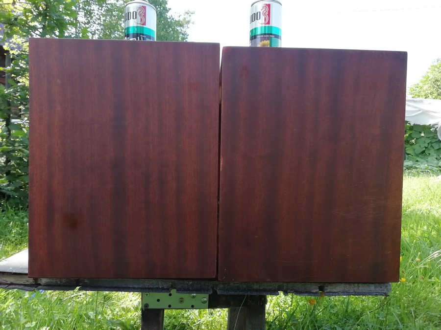

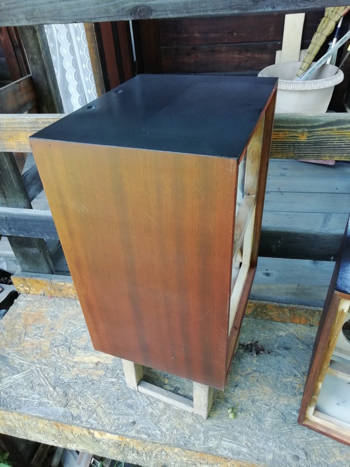

Малярный скотч был снят и корпуса за ушко да на солнышко

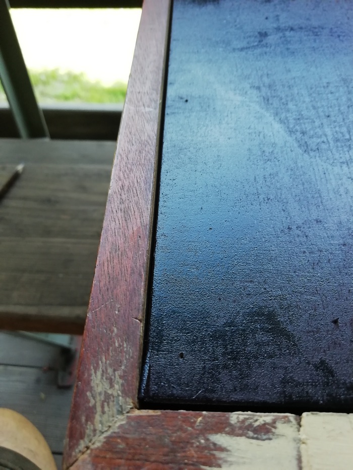

Осталось:

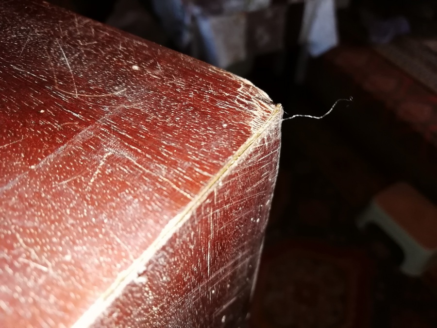

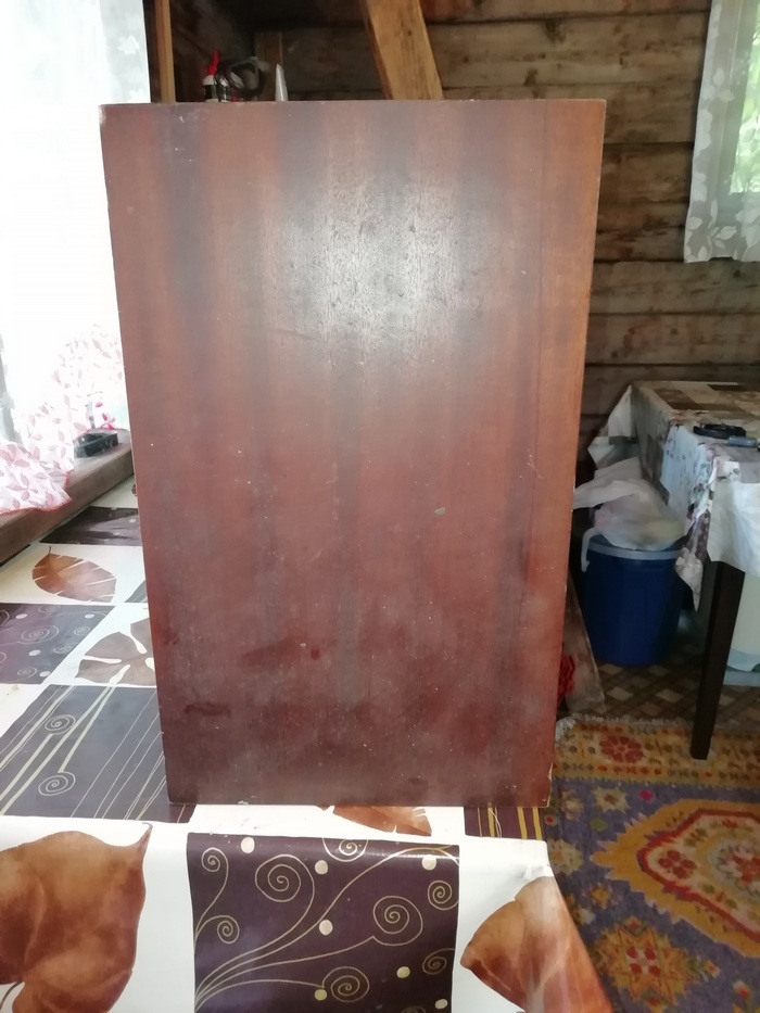

Отмыть корпуса оставив заводское покрытие. Или...
Шлифануть корпуса со всех сторон и покрыть или лаком матовым, или маслом.
Насверлить отверстий в нижней задней стенке для крепежа.
Отмыть ткань грилей. И в общем-то всё! Обернуть в плёнку и оставить на хранение постепенно подбирая внутренности.

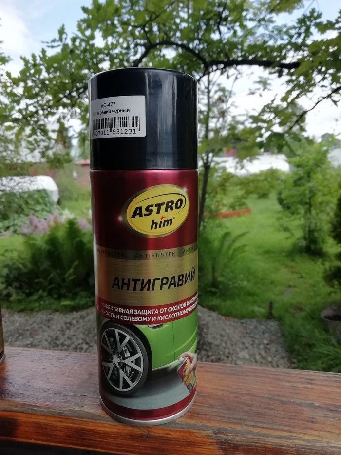

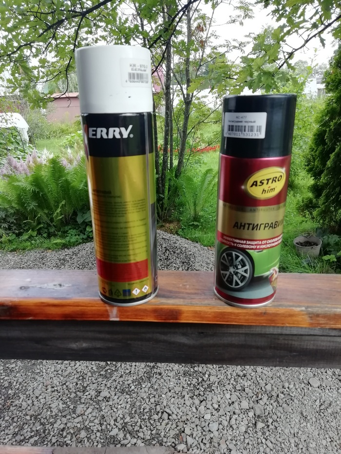

5,301
6,849
233

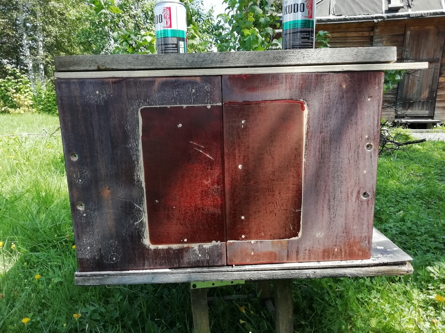

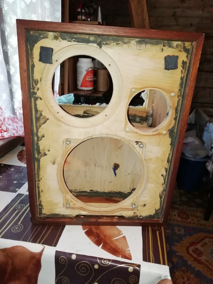

Отмыть, как оказалось, дело десятое.

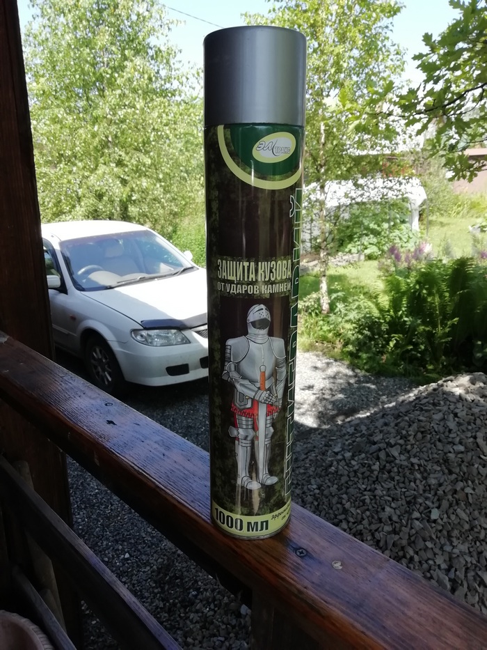

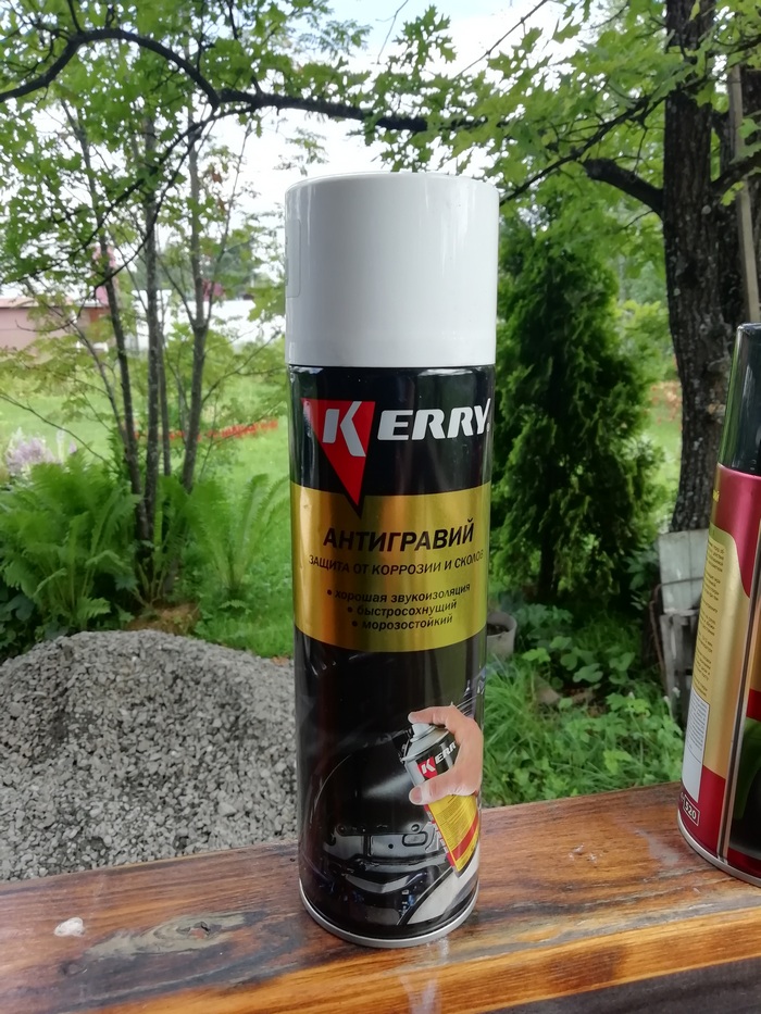

Антигравий, которым я хотел пройтись по стенкам корпуса - оказался мертвым. В баллоне булькает слишком жидко и забился канал подачи. Распылитель менял, на пимпочку давил. Баллон выкинул. Чтобы выполнить желаемое, буду покупать новый и меньшего объёма.

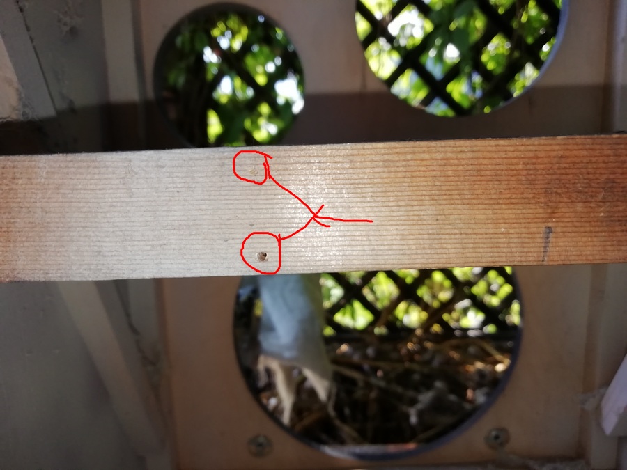

Вторую заднюю стенку корпусов, разметил и просверлил
IMG_20240718_144527.jpg IMG_20240718_145132.jpg IMG_20240718_145610.jpg IMG_20240718_150946.jpg
Сначала тонким насквозь через стенку и рейки. Затем стенку продырявил сверлом равным диаметру тела саморезов и сделал небольшие фаски под потай.

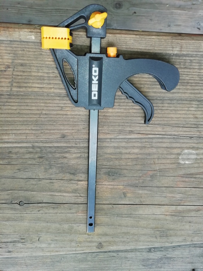

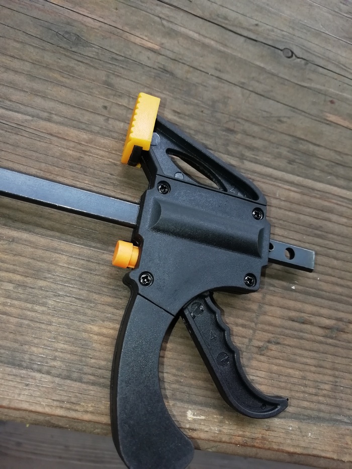

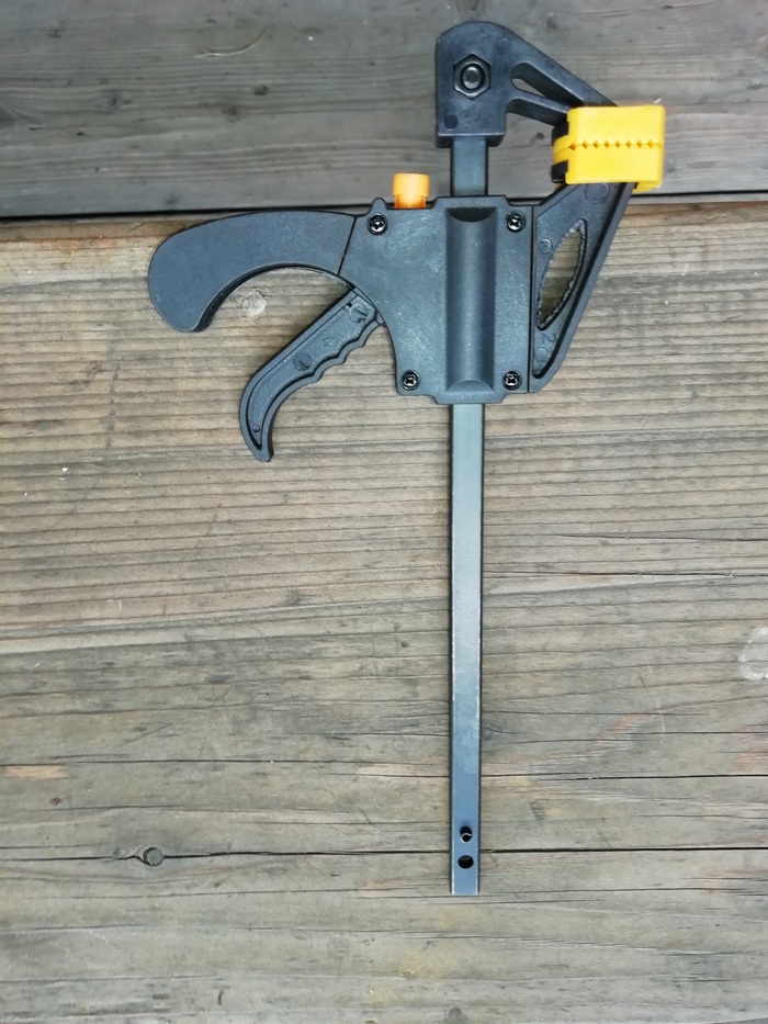

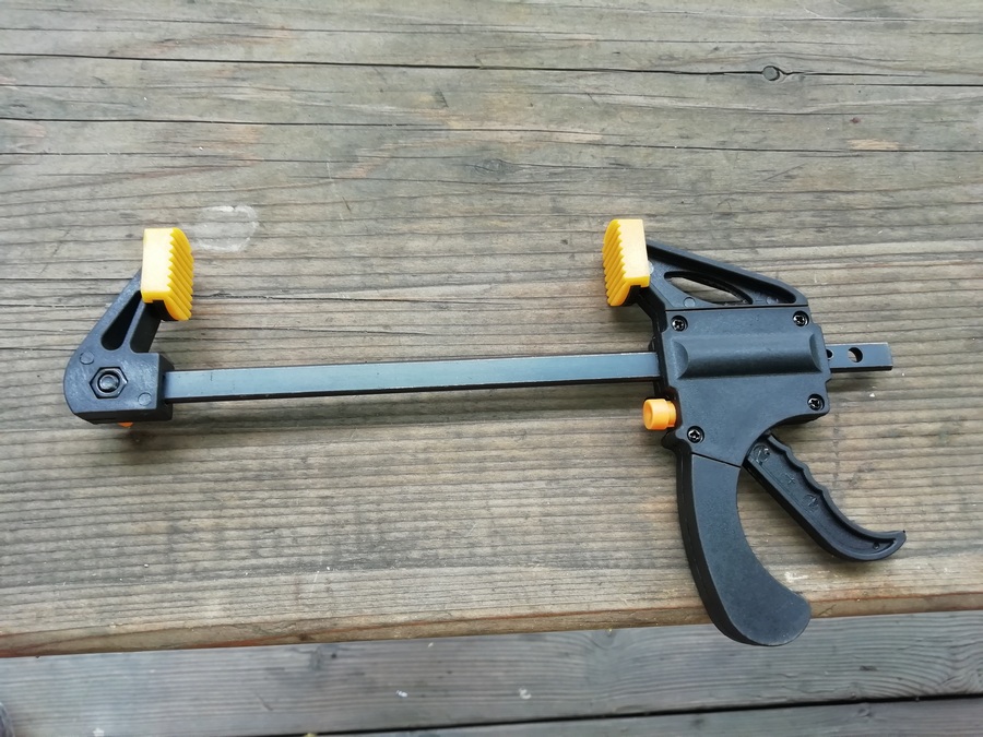

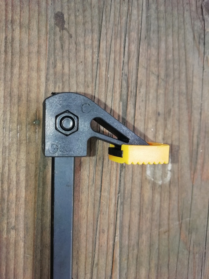

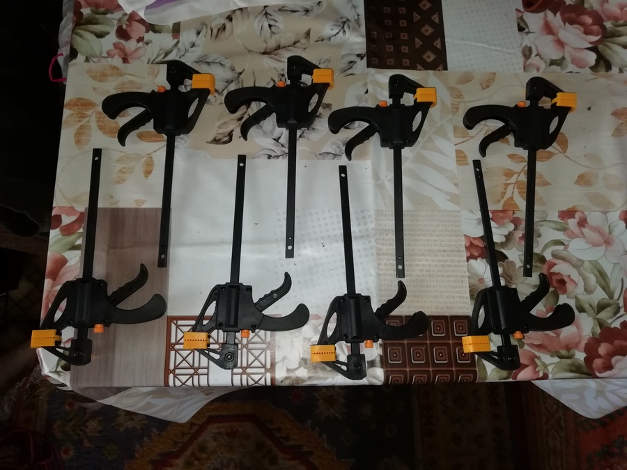

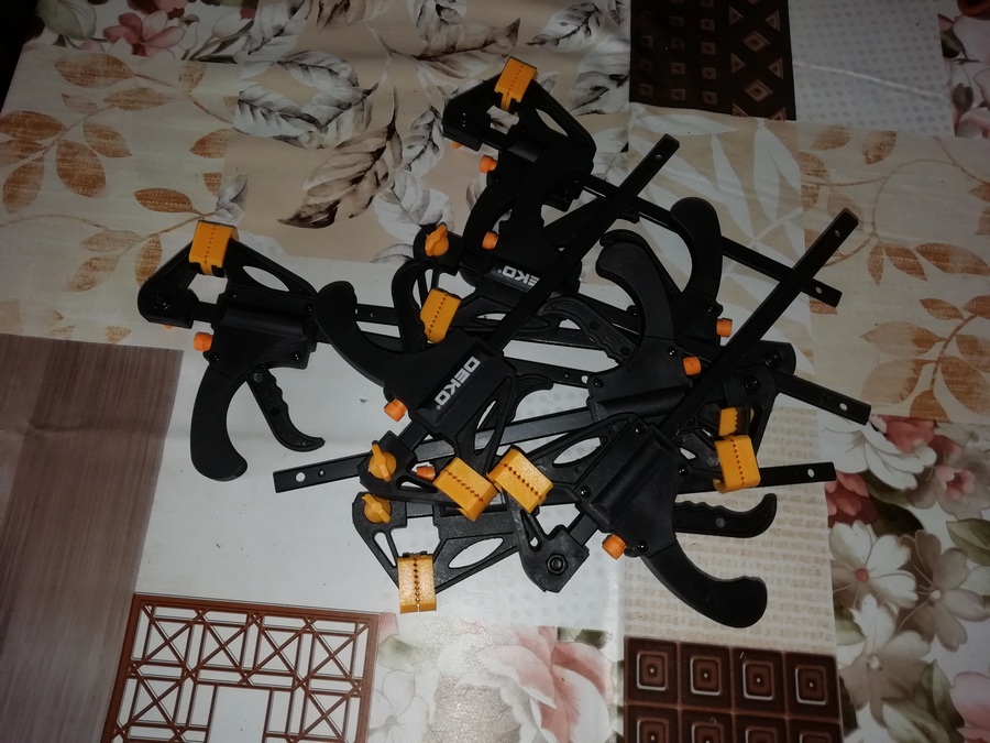

P.S. Купил один комплект из восьми штук. "Посмотрим, потрогаем, понюхаем"(с)
А вот и сами струбцинки.
IMG_20240718_141644.jpg IMG_20240718_141730.jpg IMG_20240718_141753.jpg IMG_20240718_141801.jpg IMG_20240718_141816.jpg IMG_20240718_141821.jpg IMG_20240718_141827.jpg
Размер под толщину материала в 100 мм. Очень прочные. Разборные.
Посмотрим как покажут себя в деле. Комплект из восьми штук.
Мордочки АС после конкретного высыхания краски
5,301
6,849
233
С антигравием обломался - не судьбаааа!
Купил, а вместо смеси сначала шла какая-то клееобразная масса, потом то порошок (полусухая смесь), а затем то сопли какие-то, то просто газ. И в финале забилось не только сопло, но и канал. Если треть использовал да и то не пойми чем забрызгал.

Засада. А если сбросить давление, аккуратно вскрыть баллон и разбодяжить растворителем, потом кисточкой или поролоном...
5,301
6,849
233
Можно и попробовать. Уже думал над этим.
С другой стороны - там по ощущениям (при взбалтывании) мотыляется что-то внутри как у протухшего яйца желток. Да и ценник всего 400 рублей. Стоит ли и что я оттуда достану?
Segun
12 Июн 2020
605
339
Раньше в баллончиках с краской бултыхалась пара чудесных стеклянных шариков. _hm_
5,301
6,849
233
Так и в этом баллончике шарик позвякивает. Я про болтающуюся и никак не разбивающуюся массу внутри.

Баллон с краской перед использованием можно опустить в ёмкость с горячей водой, градусов 50⁰ или даже больше. Минут на 15. Краска станет намного жиже.
Дмитрий Б.
18 Янв 2022
1,823
1,501
73
Нынешним летом достаточно на солнышке поставить на часок.
5,301
6,849
233
Речь о баллончиках с Антигравием. Ну и так как я в Сибири, и могу такими делами заниматься подобными делами только летом, то мне вполне хватает нагрева на солнышке.
Час - много. Для меня лично.
Взял в руку - греет ладонь, значит пора.

У меня такие струбцины были, все поломались. Правда может и перебарщивал с нажимом. "Парень я не хилый, ты ко мне не лезь... "
Поломались пластмассовые штифты. Наверное можно было заменить... Но я заменил струбцины на более дубовые. Теперь можно не миндальничать.
5,301
6,849
233
Конечно же я давить не буду чтобы сок бежал.
К сожалению в описании данных струбцин, не указана сила сжатия. Если поверхности ровные, то думаю что килограмма в точке нажима выдержат.
Взяты на аварийный случай (как с этими корпусами), а не для работы.
Дмитрий Б.
18 Янв 2022
1,823
1,501
73
Если деревяха не захрустела, значит не прижал!

Вот буквально в прошлые выходные красил две пластиковые морды от кантат 220, днём на солнце, температура 30⁰,
Сегодня "залил" акустику и задние стенки белым антигравием.
Он слева
А тот который меня "подвёл", справа
2023 года выпуска.
Белый покупал года два назад и два баллончика. Один нынче использовал пока машина была на подъёмнике. А второй был без дела. Вот и приспособил. На улице +26 в тени. На солнце не выставлял. Взболтал как указано в инструкции и хватило на два корпуса
И на все стенки
_da , но.... Неееет!. Не наш метод. Как там у Ивана Кучина:
"- Я по лицу, его ладошкой бил,
А он меня по челюсти ногами...."
Но в итоге победитель тот, который "ладошкой".

Сегодня у меня расконвойка.
Жена весь день занята дома. Я на дачке буду один и в уши никто зудеть не будет. Хотя она и так не достаёт, но один - это один!
Хочу, по крайней мере такие планы, ободрать корпуса колонок и покрыть их яхтным, матовым лаком. Как-то раз повезло, что попался такой лак с дополнительной надписью "Шелковистый". Ух и хорош!!!
Повезло бы в этот раз!
5,301
6,849
233
Лак нашел двух видов матовый.
Именно сегодня мне удалось пройтись по корпусам двумя шлифмашинками и подготовить корпуса к покраске.
Так как с финской фанеры всё отваливается, постарался её максимально шлифануть. Решил нижнюю часть корпусов красить.
Выставил корпуса дном вместе и мордами наружу
Прошёлся первым слоем остатками глянцевой, чёрной
Пока слой подсыхал, прошёлся по фронтальным граням
лаком
Не забыл и про рядом расположенные верхние панели
Дно корпусов проходил несколько раз, пока краска не закончилась. По факту её там немного и было. А вот лак, высыхающий очень быстро, использовал по "открытым" частям раз на пять.
Затем боковины с таким же быстрым успехом до истечения последней капли лака.
Дно корпусов оберегал до последнего. Так и оставил до завтра без контакта днища с поверхностью.
Для окраски задних стенок пришлось использовать новую упаковку.

Сегодня хотел прикрутить задние стенки и прибрать корпуса в уголок. Динамики к ним пока не подобраны да и другая акустика в приоритете.
Разложил стенки по своим корпусам и понял, что перегородка на которую укладывается стык между верхней и нижней стенками узковата.
Места "вкручивания" саморезов достаточно близко расположены к краю распорки... Не более трёх миллиметров.
Тут же нашёлся обрезок фронтальной панели толщиной чуть больше восьми мм.
Которая и была распилена на четыре равные части. Они и были посажены на ПВА при помощи недавно приобретённых струбцинок
IMG_20240801_122659.jpg IMG_20240801_122709.jpg IMG_20240801_122717.jpg IMG_20240801_123256.jpg IMG_20240801_132757.jpg
Простояли полдня в тени, но на лёгких дуновениях ветерка. Жара.... И этого хватило.
Теперь от будущих отверстий под тело самореза, 11 мм. Чего хватит с лихвой для саморезов с телом на 2,0 мм
5,301
6,849
233
Дополнил новые рейки отверстиями
Во всех новых упорных.
Прикрутил задние стенки на новые саморезы
Пока без всяких уплотнителей. Просто, чтобы были на месте.
Корпуса замотаны в плёнку. Все внутренние потрошки собраны в кучку. Надо увозить в гараж. Займусь ими наверное только зимой. Или продам с подобранными динамиками как "КИТ".
