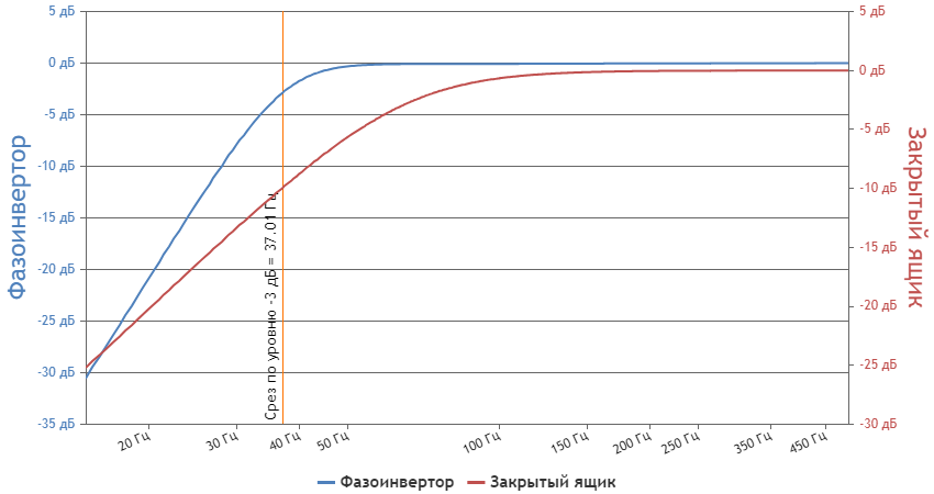

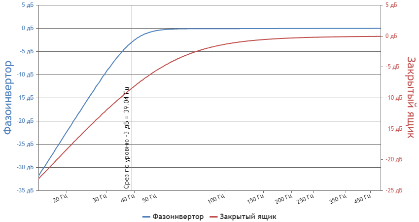

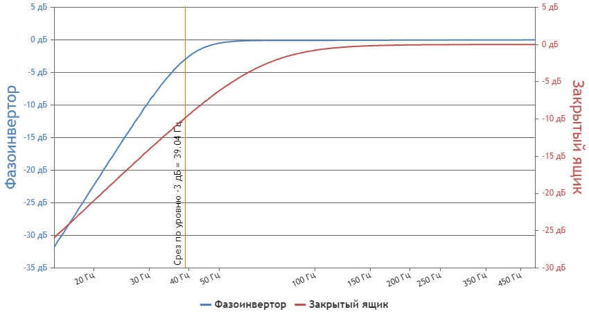

10ГД-30Е стандартный как?
10гд-30 - Fs=34 Гц, Vas=66 л, Qes=0,43, Qts=0,39.
В 26,6 л даст вот такой график, 63 Гц по -3 дБ. Полная добротность в корпусе 0,71:
Твой на 3 слоя (в случае что менялась только катушка, остальное от 25гд-26) - Fs=35 Гц, Vas=41 л, Qes=0,41, Qts=0,37.
67 Гц по -3 дБ, полная добротность в корпусе будет 0,71:
Если его поставить в 26,6 л, то полная добротность в корпусе упадет до 0,59 а нижняя частота 69 Гц по -3 дБ:
Но это все примерно очень.

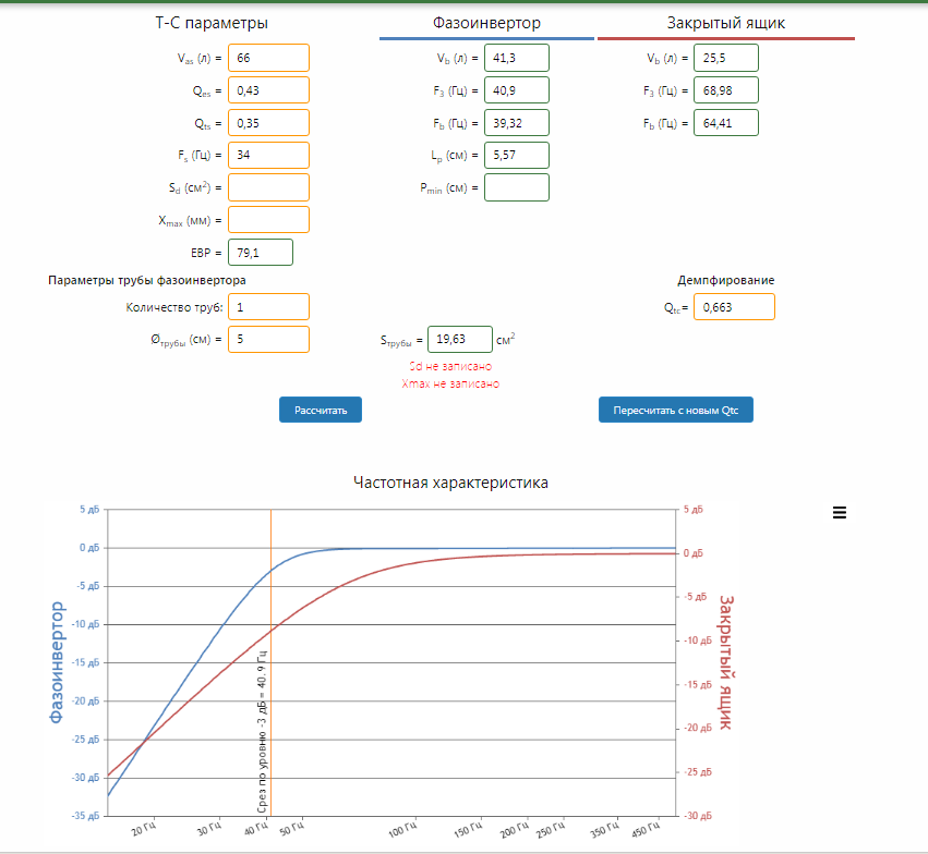

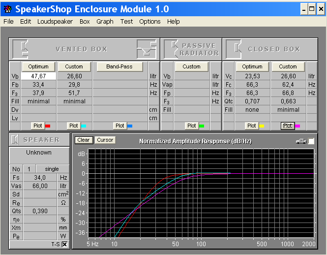

Не верю я вашей программе.
1 Как правило, для ФИ нужен объем больше, чем для ЗЯ.
2 Голубая линия (в Спикершопе - красная) имеет такой вид для оптимального ящика, а здесь он уменьшен.
Спикершопу я верю больше. чем благостным ровным картинкам.
Это без учета повышения добротности от катушки.
С одной стороны, здесь у ФИ над ЗЯ преимущество в целых 10 Гц.
С другой стороны - надо слушать.
Да, для ФИ объем больше, я его просто не писал, так как Игорь делает ЗЯ.
Спикершоп такая же программка как и у меня, только круче.
Понятно, что катушка фильтра добавит добротность.
Все написанное я сделал, чтобы немного понять в какую сторону двигаться. Принимать за точный расчет не стоит.

Все программы считают по одному алгоритму. Разница в точности и количестве отсчетов. Ничего нового и в спикершопе не видно.

Дмитрий графики какой программки показаны. А то у меня спикершоп не работает, а найти что подобное пока не удалось.
6,561
6,686
240
Не советую пользоваться этой программой. Вижу, что она врёт.
