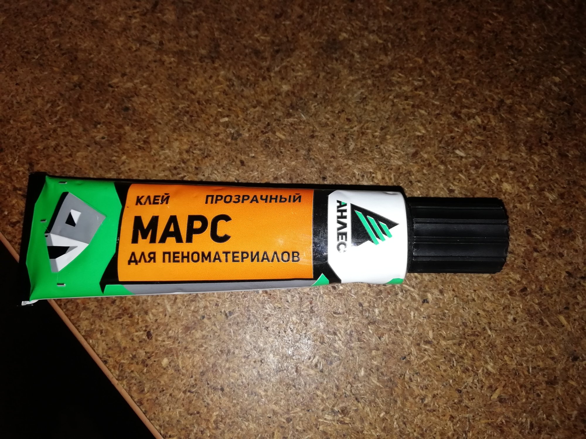

Для пенопласта есть клей на основе спирта, им клеят декоративные плитки на потолки, а еще термопистолет .
Про это в курсе. Но, не будешь же приклеивать тканевый, ППУ, резиновый подвесы к такому пенопласту на жёсткий, а со временем как стекло клей? Я например не стану. Для этого есть клей "Марс", который и через год остаётся в некоторой степени эластичным. Что важно для стыка подвижка - подвес в области колебаний. Т.е. со стороны пенопласта. Не смотря на время и прочное соединение, в какой-то мере на стыке гибкое.
Я за "Марс", а не за плиточный клей "Титан" или "Мастер".

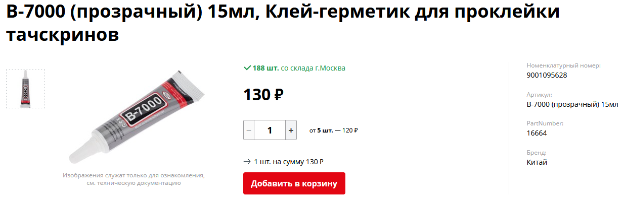

Такой полиуретановый клей не пробовали? Для дисплеев телефонов/планшетов.
5,411
7,019
246
Да пробовал и продолжаю использовать. Только Т-7000. Колпаки пылезащитные без отбортовки (воротника) на него приклеиваю.
Считаю, что всё же "Марс"
Является наиболее приемлемым клеем в данной ситуации. Склеивание пенопласта, ППУ с чем-то другим. Именно при ремонте или изготовлении динамиков. Цена, количество, время схватывания.

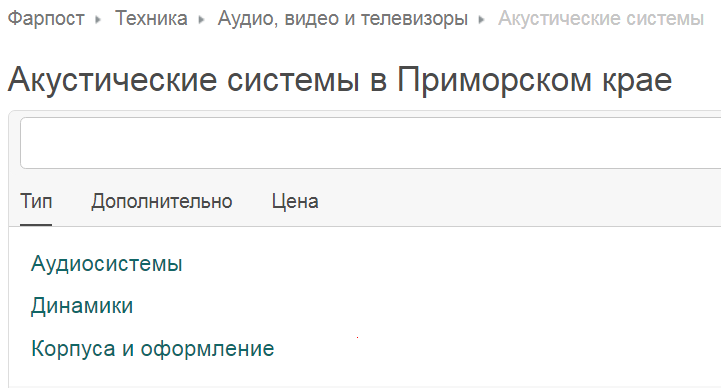

У товарища из Владивостока, на проверке акустика: "Diatone DS-201".
smile_6
Это та, которая в разделе "корпуса" долго висела? Тоже присматривался, но так и не решился.

Может быть. Я в тот раздел не хожу. Если мы про Фарпост говорим.
Да. Именно эта АС почему-то в "корпуса и оформление" попала.

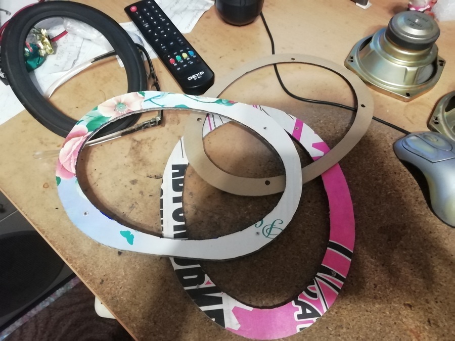

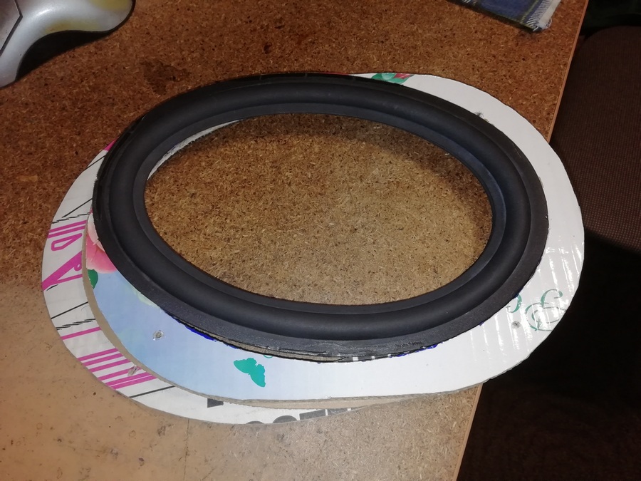

Подвесы забрал. Так же мне "всучили" шаблоны для врезки корзин.
IMG_20241021_201759.jpg IMG_20241021_201810.jpg IMG_20241021_201856.jpg IMG_20241021_201919.jpg
Шаблон, который коричневый, наверное тот, который обычно рисуют на упаковке таких динамиков. Думаю он оригинальный. Остальные два - самоделки.
По любому имеющиеся подвесы нужно примерять к корзинами предполагаемым для "изделия" ПИ.
Принёс их на работу. Сравню с размерами указанными в ссылке на "Ремдинамик", да и можно начинать резать пенопласт. Дополнительный тюбик клея "Марс" тоже захватил как и чёрный эмалевый маркер. Мало ли, может где какой дефект подкрасить...

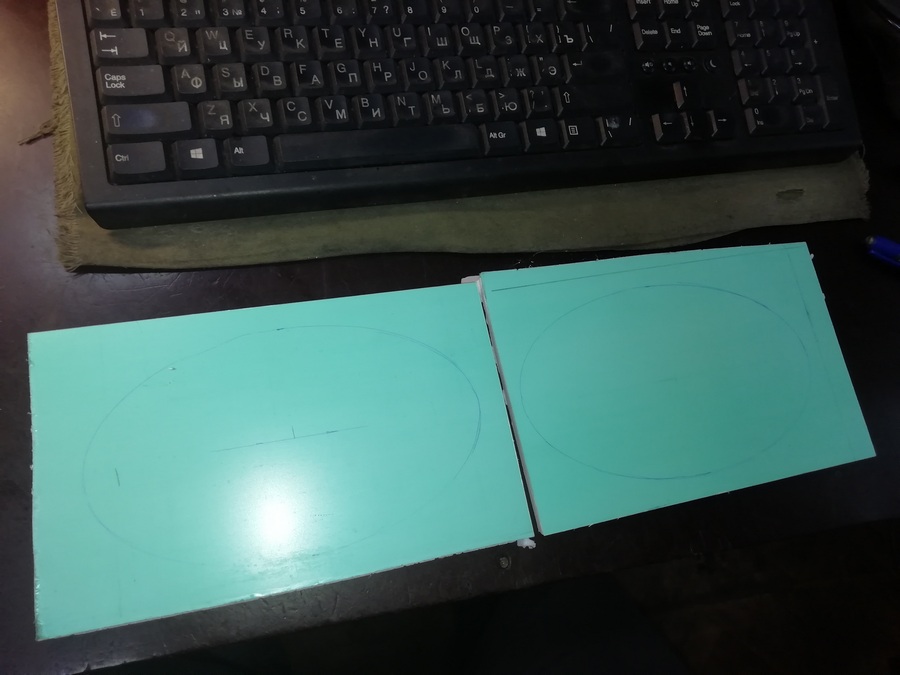

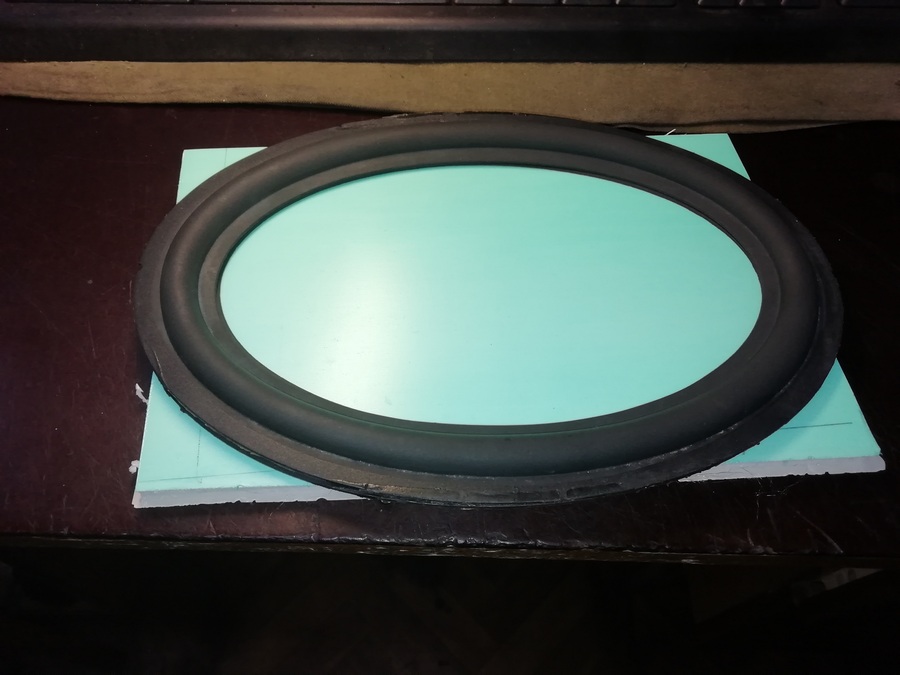

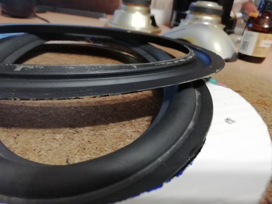

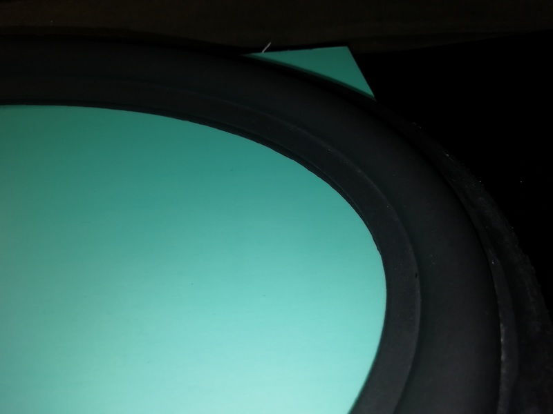

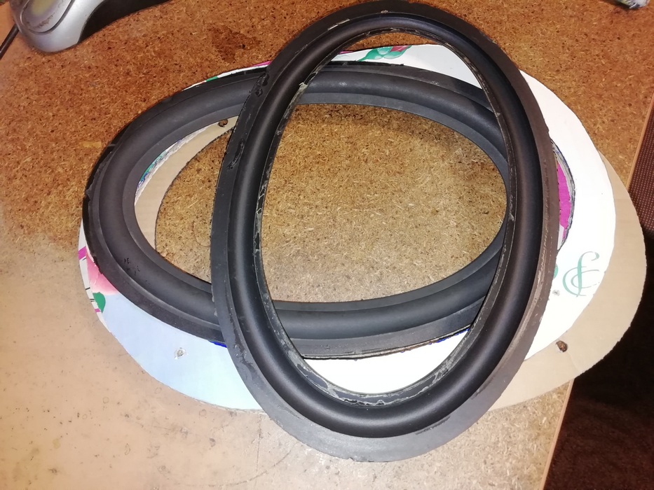

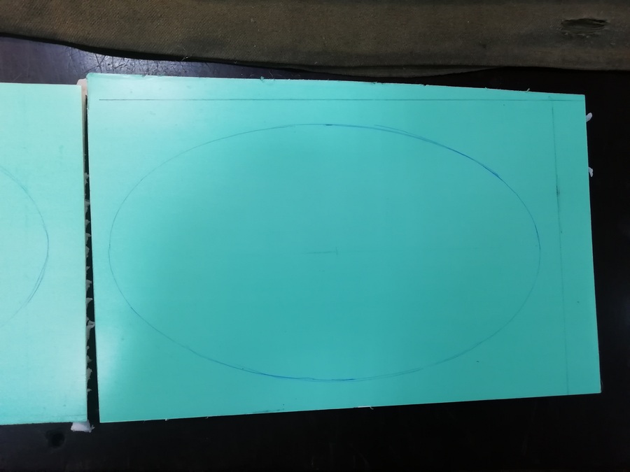

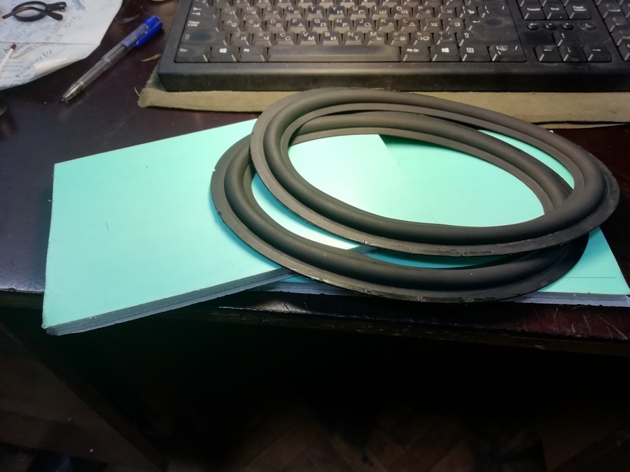

Вчера отрезал пару кусков пенопласта близких по размеру к подвесам
Взяв для примера размеры корзины и придерживая подвесы (пару для жёсткости) в нужных пределах, разметил по внутренним диаметрам воротника

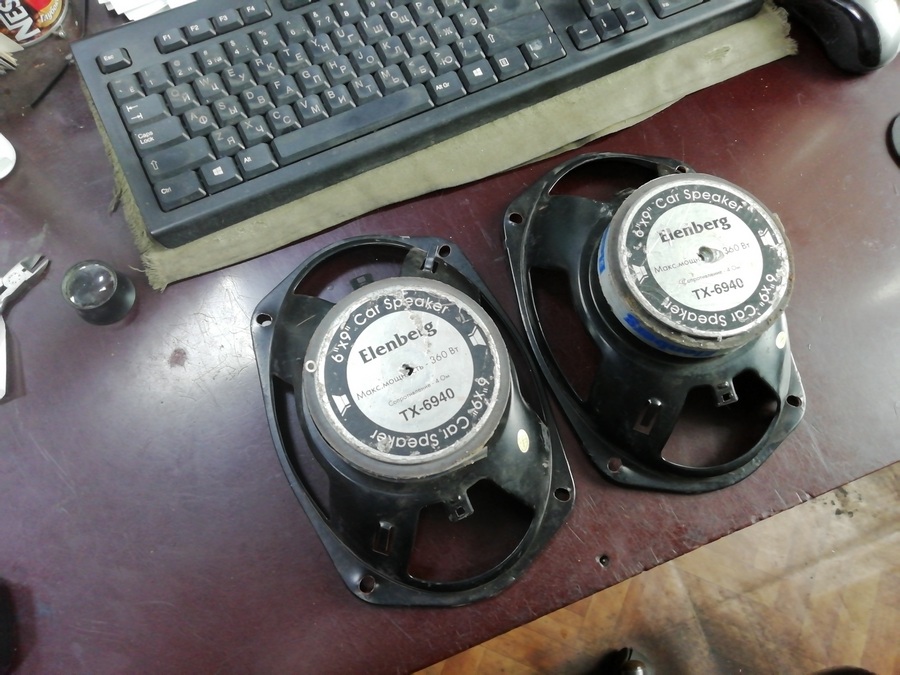

Как-то и чего-то засомневался, и прежде чем начать резать, и подгонять пенопласт под нужный размер, сегодня припёр на работу остатки динамиков: "Elenberg TX-6940". А именно корзины с МС.

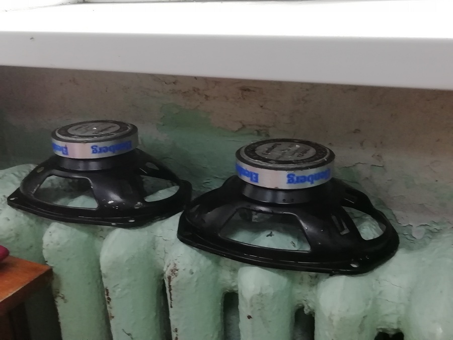

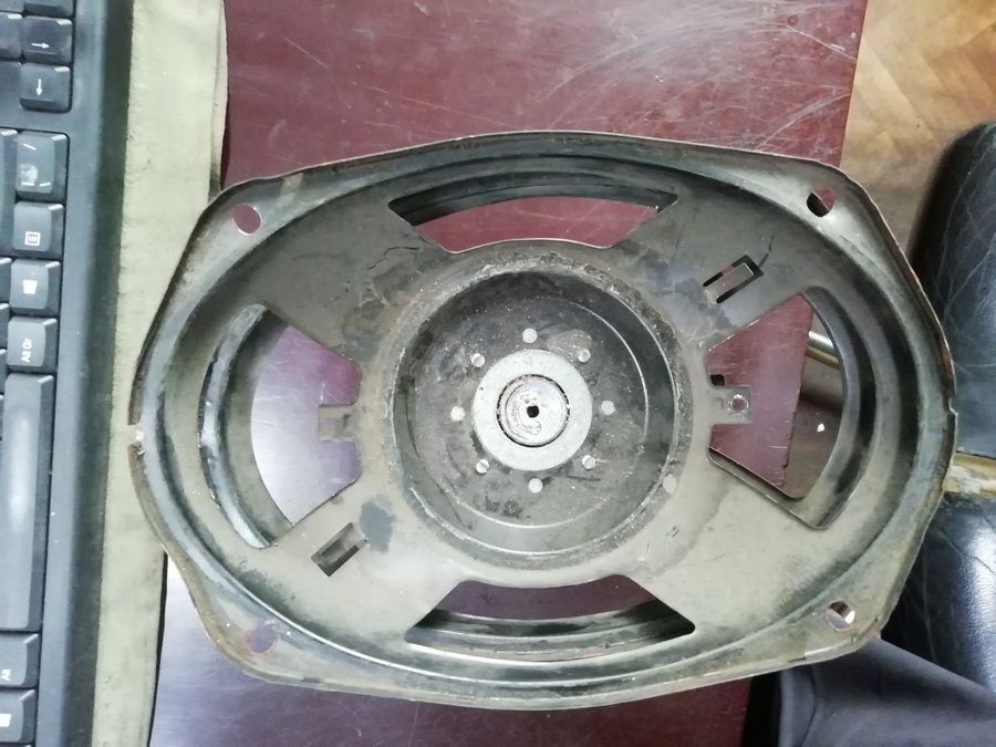

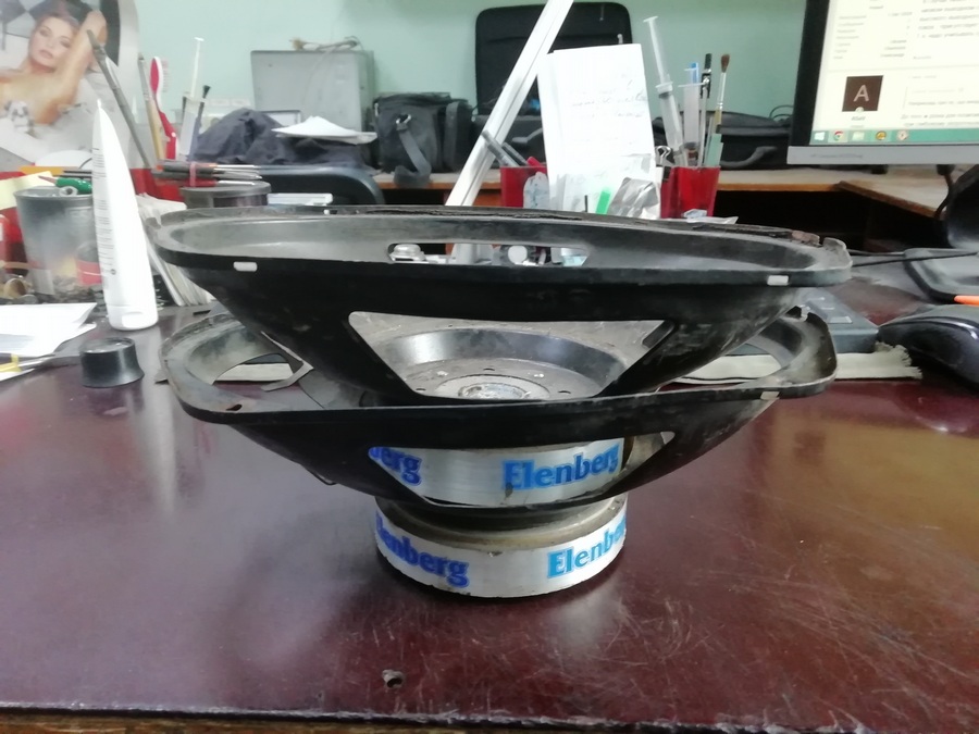

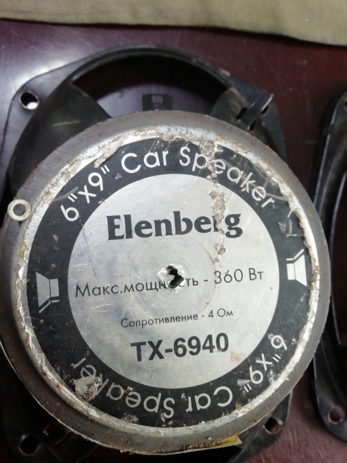

IMG_20241023_145738.jpg IMG_20241023_145802.jpg IMG_20241023_145749.jpg IMG_20241023_145807.jpg
Страх и ужас конечно! Сколько лет они болтались у меня в гараже и не скажу. Налипло на них за эти годы..... Притягивают к себе прямо как чёрная дыра! Столько всего от них вчера отодрал и в банку сложил. Всякого...
МС имеет размеры фланца с зазором под 1" катушку: D=90.0 mm, H=3.0 mm.
Фланец с керном: D=90.0 mm, H=3.0 mm.
Магнит ферритовый: D=99.0 mm, H=18.5 mm.
Керн имеет сквозное отверстие для болта крепления стойки с ещё тремя СЧ/ВЧ/СВЧ динамиками. Отверстие хорошо различимо на предыдущих фото. Стойка устанавливалась в приточку на торце керна
С внутренними размерами: D=22.0 mm, H=2.0 mm. Можно неодимовую таблетку или медный пятак, или пулю если на данной МС собирать ШП. МС будет отрываться от корзины и приводится в порядок с последующим измерением индукции в зазоре.
Все небольшие косячки корзины будут правиться. А пока отдраил их с большим количеством мыла и на батарею подсыхать
После готовности корзин уже по уложенным в них подвесам и буду подгонять будущие плоскости ПИ.

Сегодня оторвал магнитные системы от корзин.
Выправил погнутые и слегка деформированные части корзин.
Ободрал корзины где обдиралась краска. Это вспученная краска и её отсутствие, и как правило ржавчина.
Струя воды из крана и водостойкая наждачка своё дело сделали. Зачистил где только видел глаз. Сейчас подсыхают на батарее.
Хорошо бы пройтись преобразователем ржавчины фосфатирующим поверхность.
"Разболтал" баллончики с грунтом и краской. Места покраски протру спиртом и если получится, то до обеденного перерыва покрашу. Или в конце смены.
