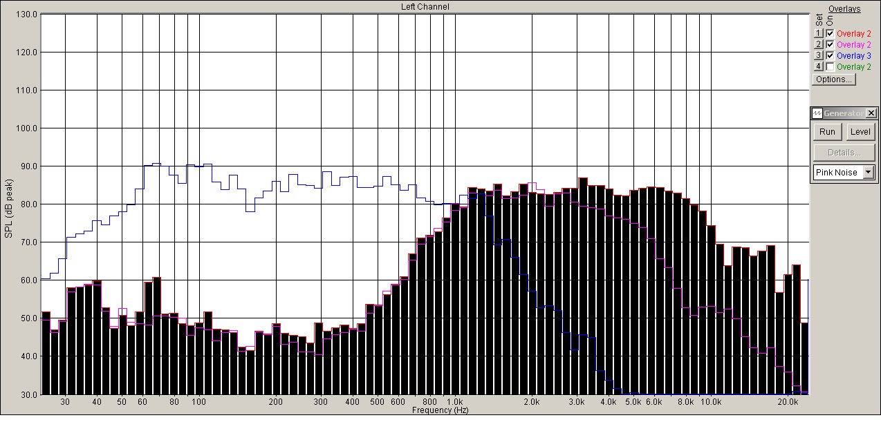

Можно сделать новые динамики на базе 25ГД-26Б
Это самый перспективный и интересный вариант
Уходит за 20000 Герц -
Недавно проводил эксперимент, слепое тестирование из 13 человек выше 15-16кГц отчётливо слышали только двое детей до 12 лет, все остальные абсолютно ничего не услышали при включении источника.
Например о себе я могу сказать так.
При подаче сигнала с генератора, отчётливо слышу чуть за 12000 Герц. А вот при манипуляциях с музыкальным сигналом частотой эквалайзера 14000....16000 Герц изменения мной слышны от положения "0".
Как не крути, а то, что легко может уйти за 20000 Герц - шарма добавляет.
Про свои пьезо в авто или добавление лишних ВЧ излучателей в корветовскую акустику рассказывать не буду.

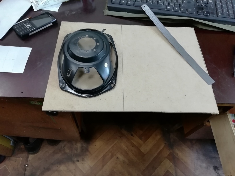

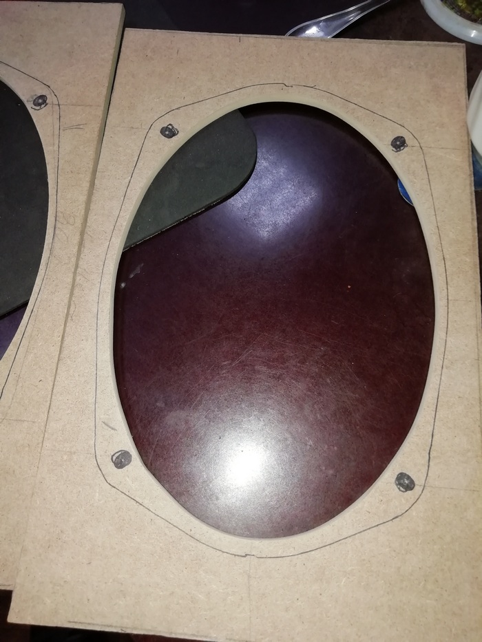

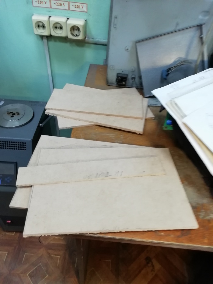

Отпилил пару ДВП-ушек толщиной 6,0 мм под верхнюю часть стенок. Корзина ПИ укладывается с запасом.
Надо снять обе родные верхние части стенок с обеих АС, и по ним сделать эти. И по размерам, и по отверстиям для крепёжных саморезов.
Потому как решил бесповоротно - Этой акустике быть! Никаких её переделок под другие динамики, в частности от "Diatone DS-201" как хотел буквально ещё вчера утром, не-бу-деТ!
НЧ - или подобранная пара 10ГД-30Е, или 25ГД-26(35ГДН).
СЧ - уже точно, 5" авто скомпилированный из различных частей. Играет кстати очень качественно, отдавая в звучании китайским шёлком и китайским же бархатом. Если что, то может на*бнуть и кулаком обтянутым в брезент!
ВЧ - любая из описываемых мной ранее на этом форуме. Лишь бы вошла её МС в отверстие на фронт-панели диаметром в 90 мм.
За стык наверху вообще не беспокоюсь. СЧ головка тянет вверх очень прилично.
ДВП-ушки для этих АС оставил на работе, ибо нужно подгонять под оригинальные (принесу в понедельник) и ещё нужно собрать ПИ на ней.
IMG_20241107_133601.jpg IMG_20241107_134231.jpg IMG_20241107_134241.jpg IMG_20241107_142612.jpg

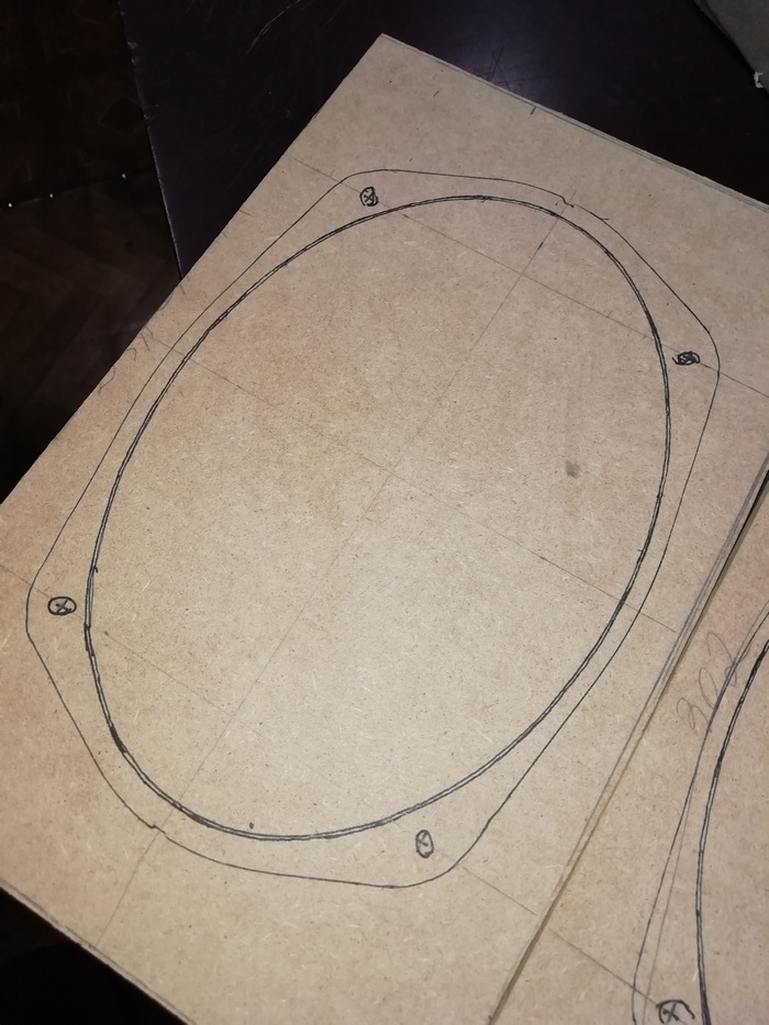

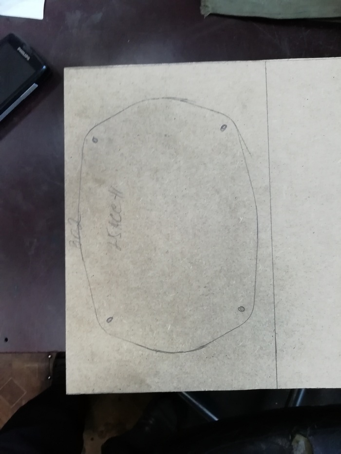

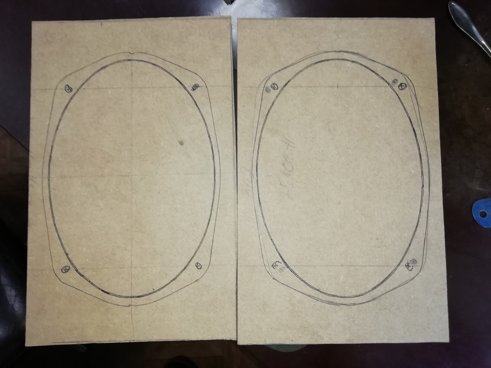

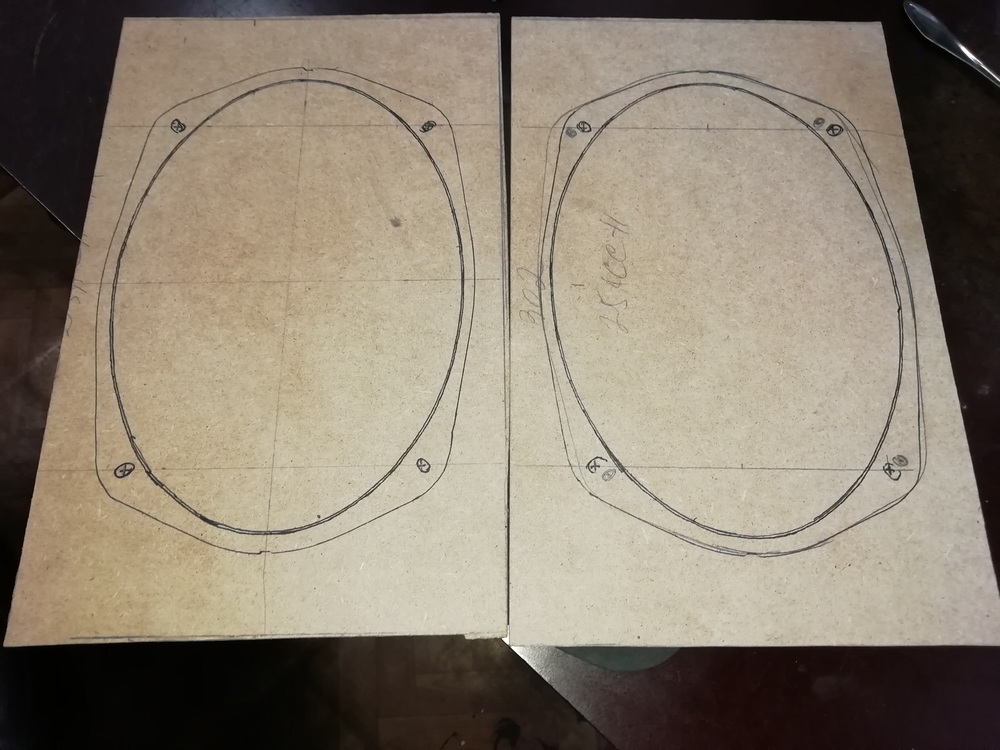

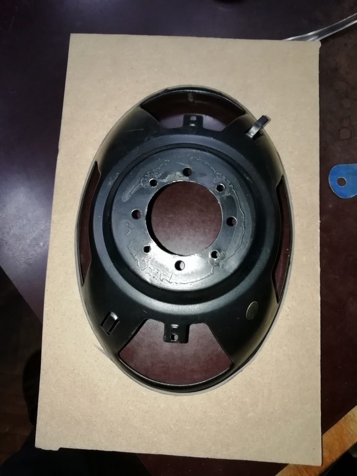

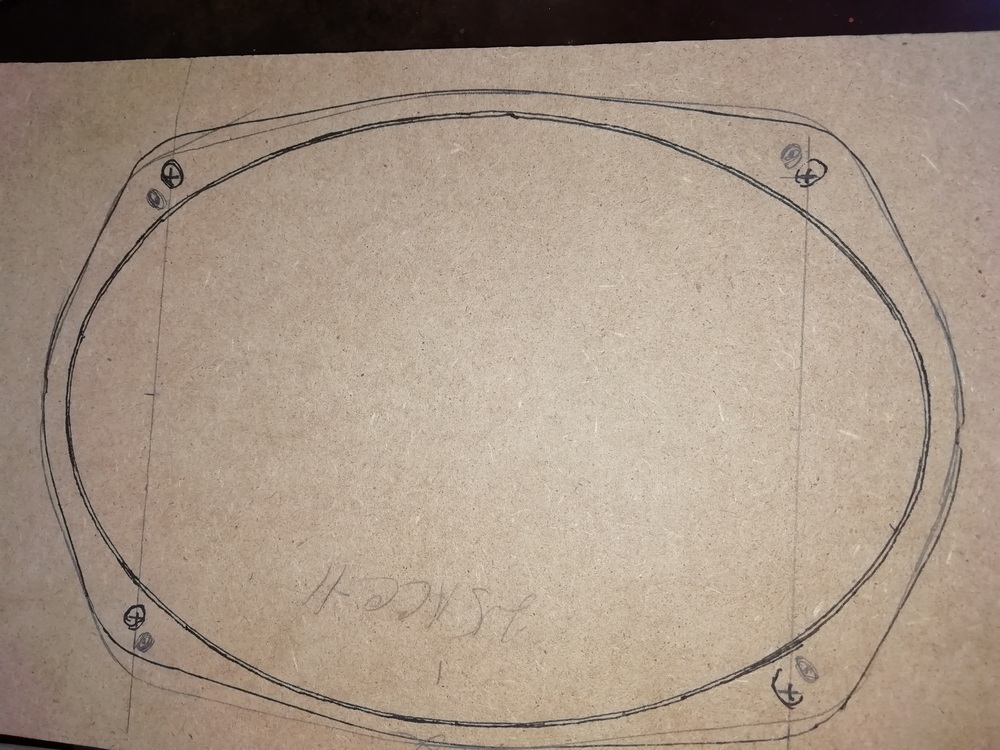

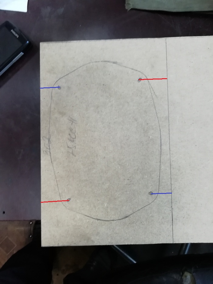

Когда линейка имеет значение! Ну и угольник конечно же.
Разные расстояния что ли?
При помощи указанных выше "шанцевых" инструментов, разметил с точностью до полумиллиметра будущие отверстия для установки ПИ и его крепления.
IMG_20241120_124831.jpg IMG_20241120_124838.jpg IMG_20241120_124844.jpg IMG_20241120_124851.jpg
В обеденный перерыв вырезать не успел. Теперь уже завтра. И можно собирать сам ПИ, а то залежался он чего-то...

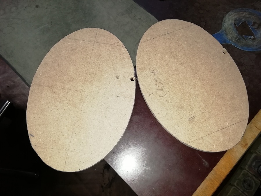

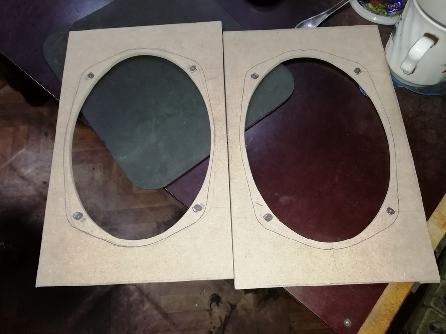

Всё же нашёл время и вырезал

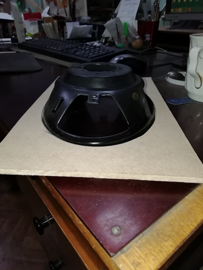

По малозаметным "неровностям" прошёлся вот этой штучкой
Прикинул в разнообразных положениях - по будущим крепёжным отверстиям бьёт.
Остатки
Прибрал. Сгодятся.
Осталось принести верхние части задних стенок корпусов и по ним подогнать внешние контуры панелей ПИ и разметить отверстия под шурупы каждой из панелей.
