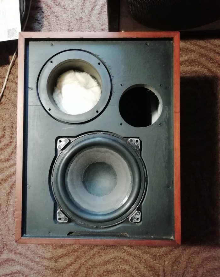

25АСА-II. Надежды и чаянья

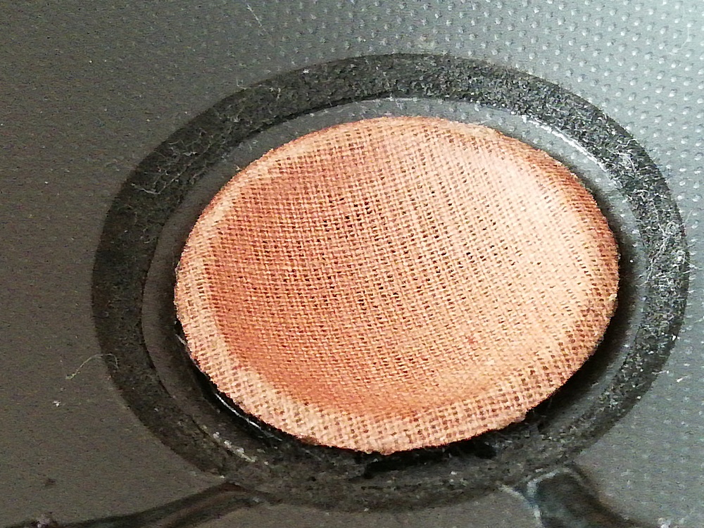

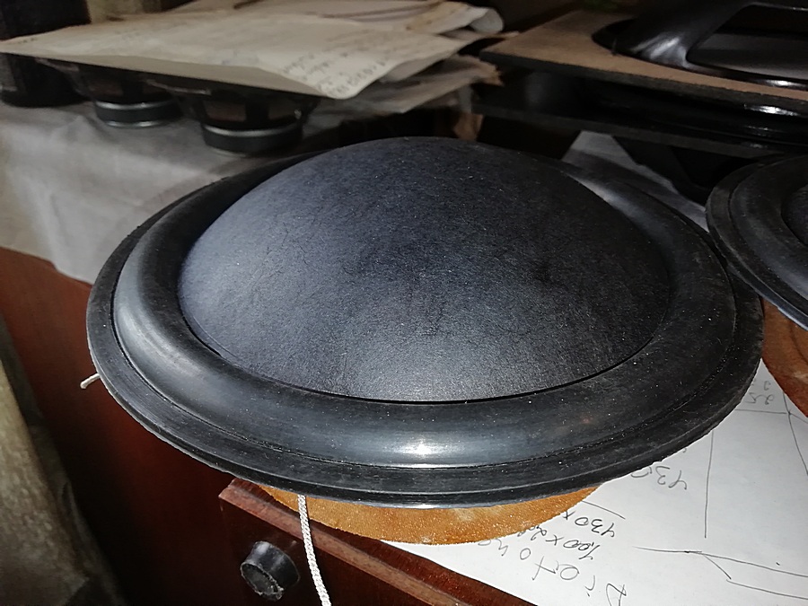

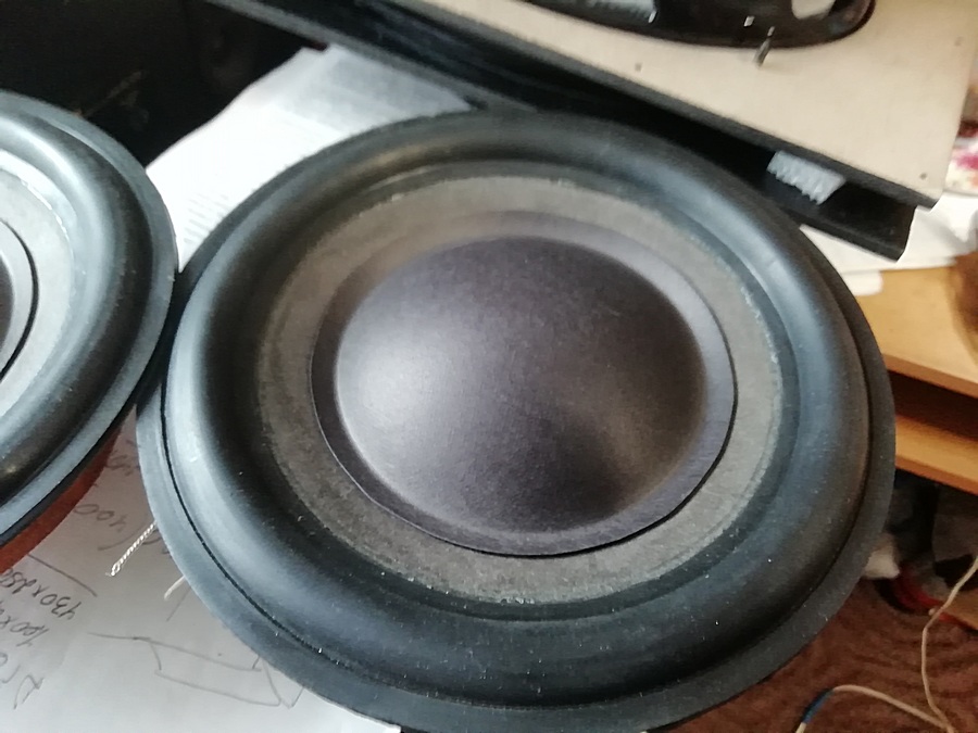

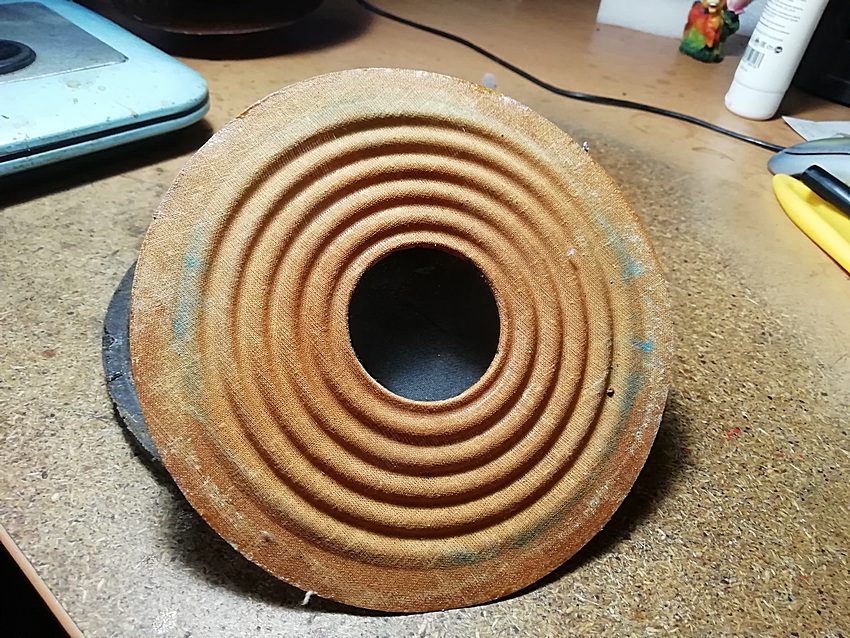

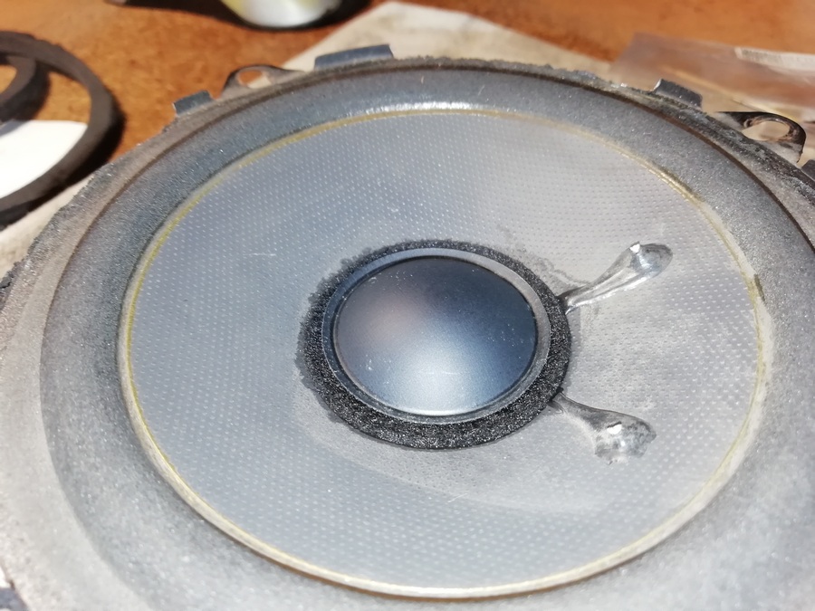

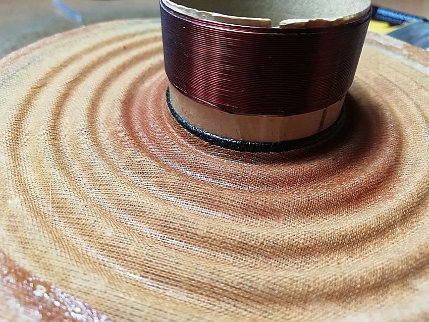

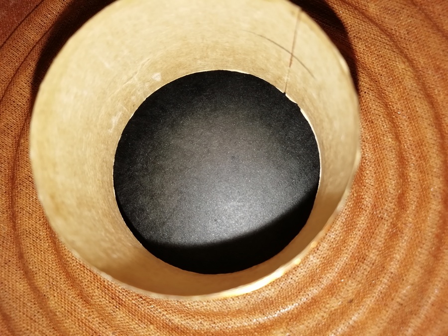

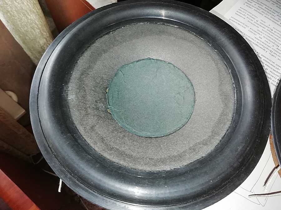

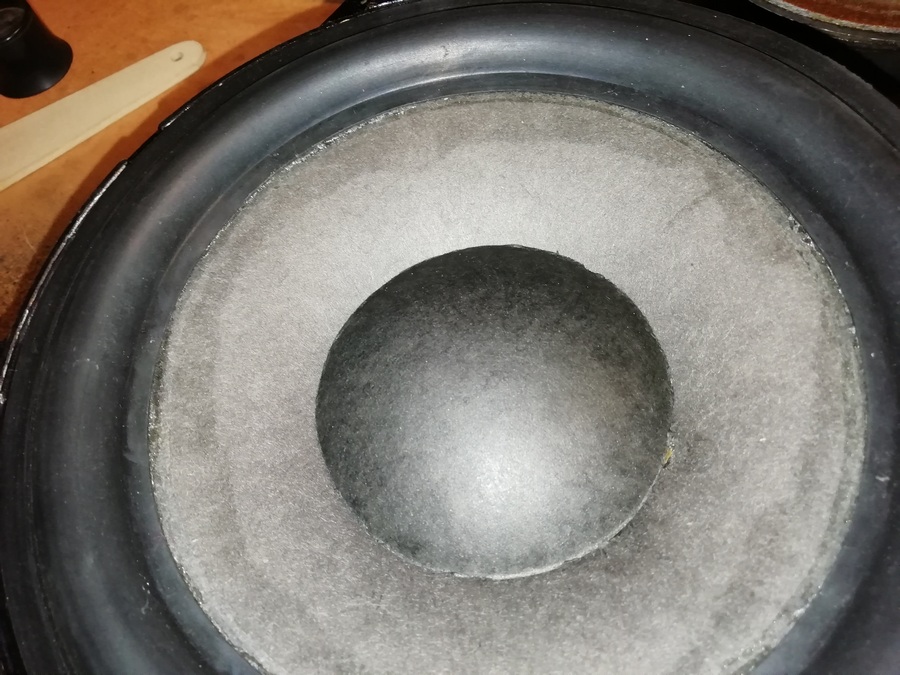

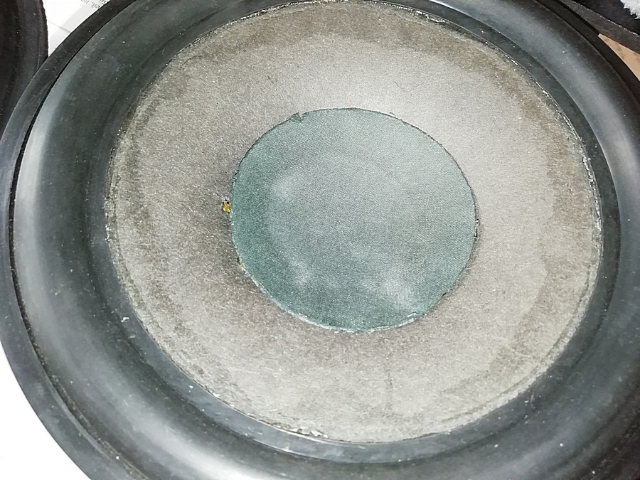

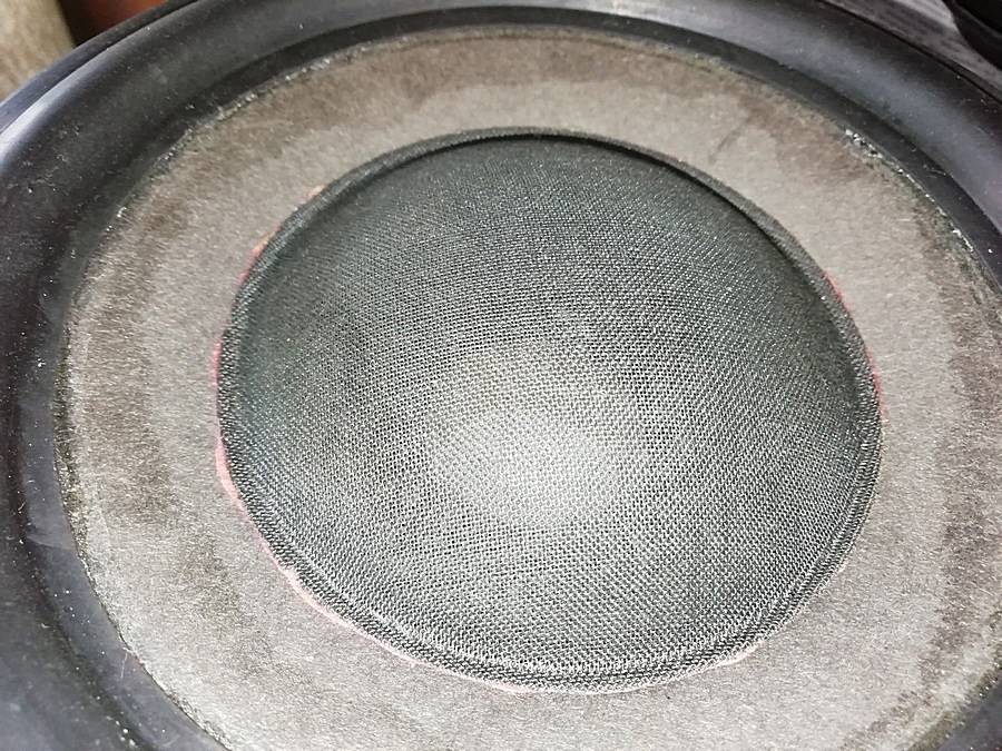

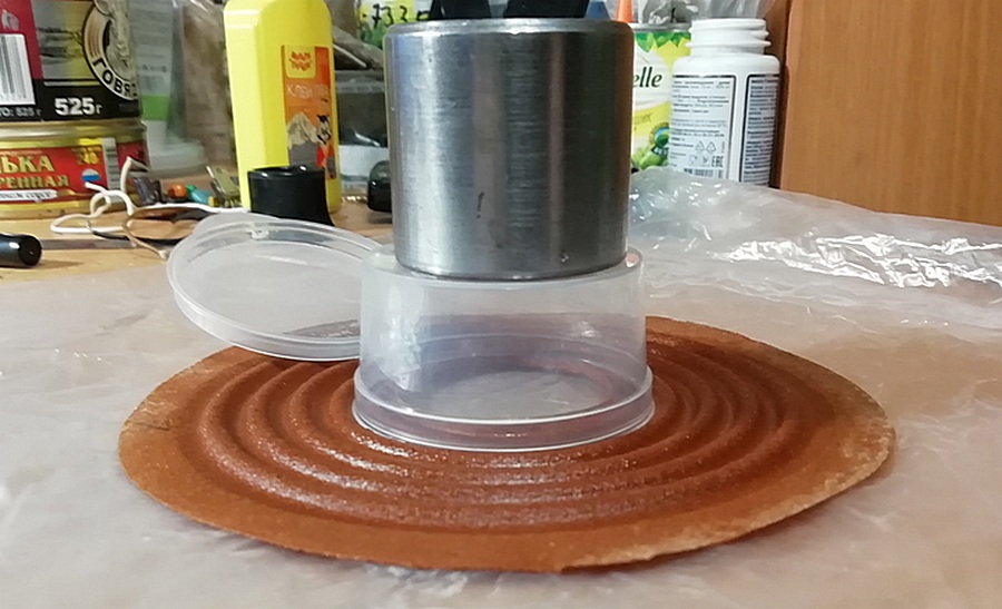

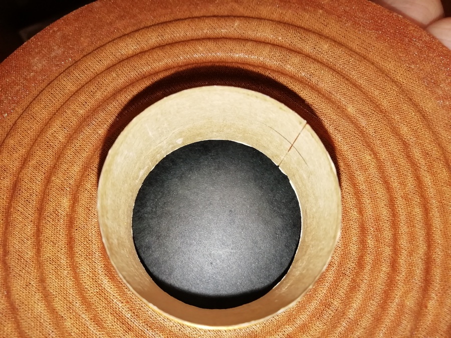

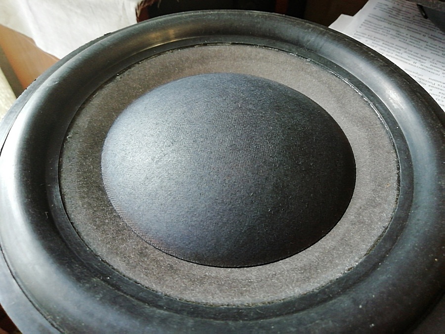

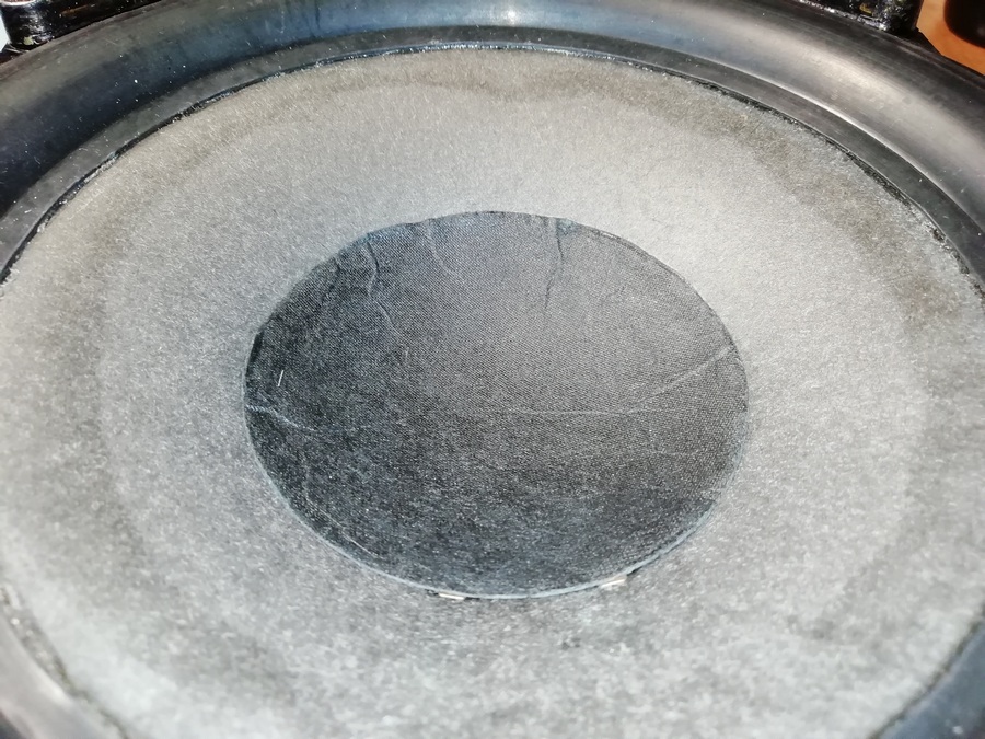

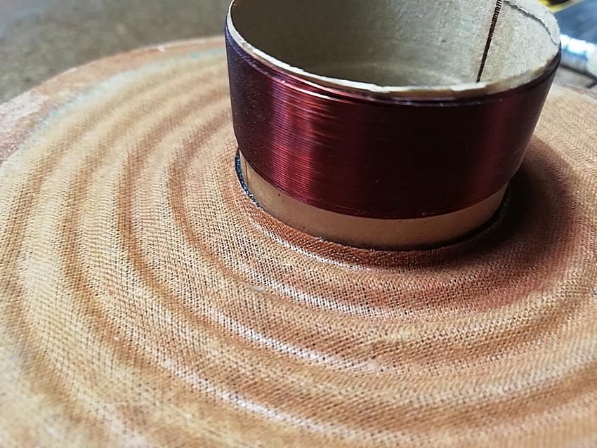

ЦШ с редким плетением и большим окном которая должна стоять на 10ГД-30Е порадовала
Такие ЦШ встречались и на 25ГД-26 с кобальтовой МС. Есть ещё одна подвижка с такой ЦШ от 25ГД-26Б.

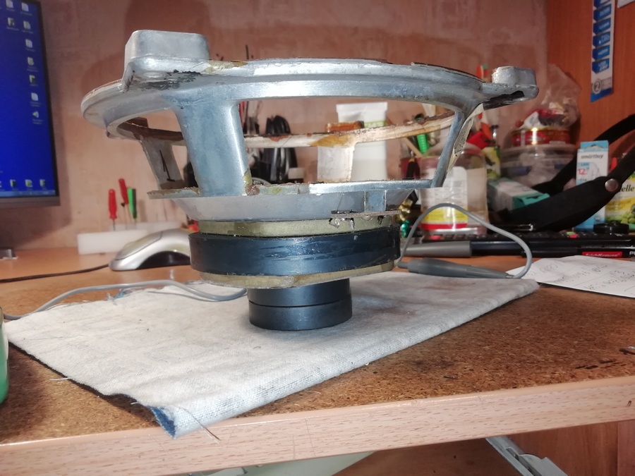

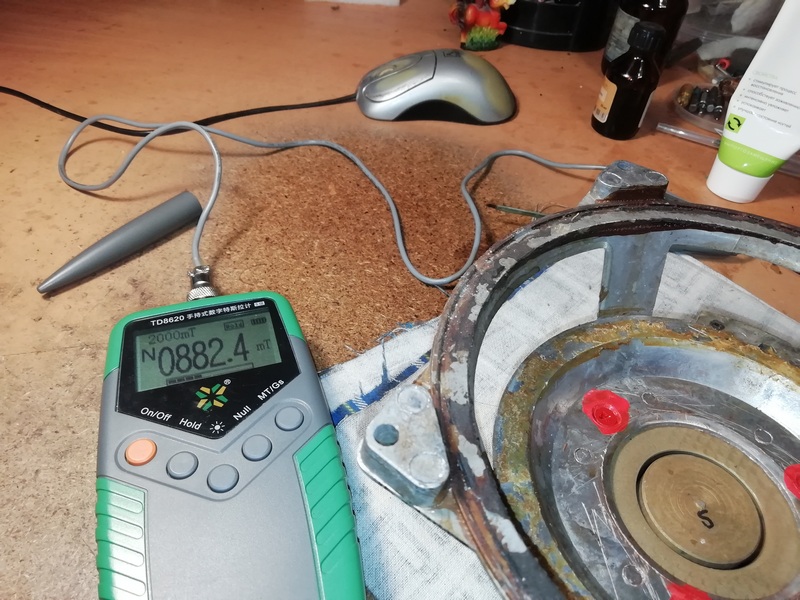

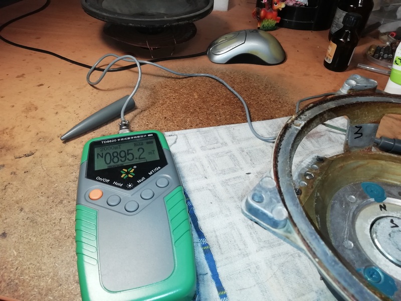

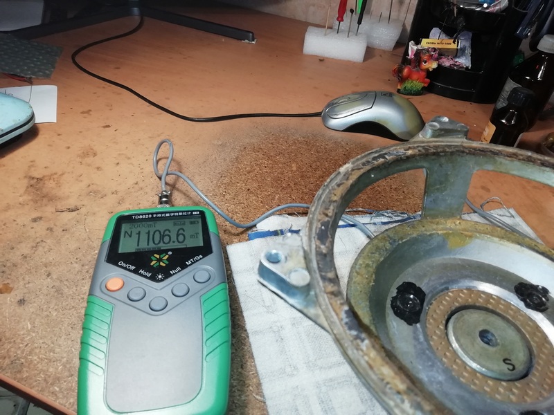

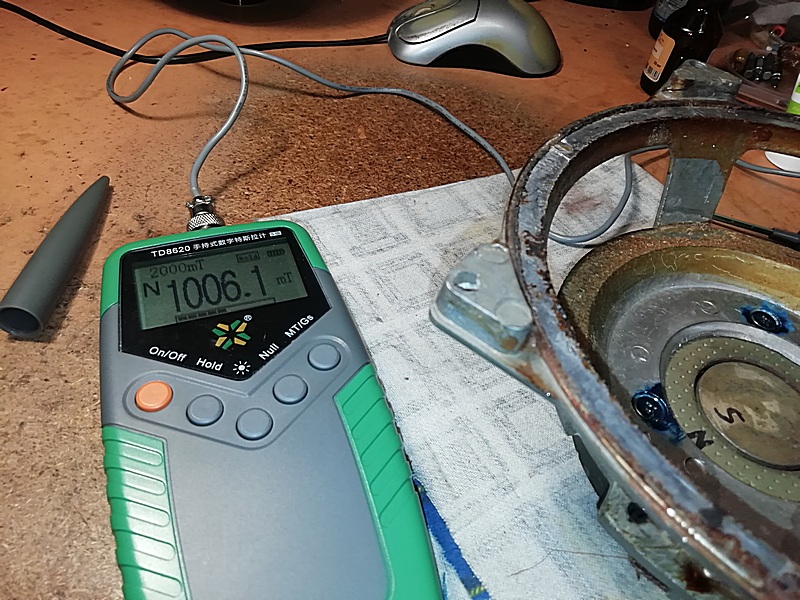

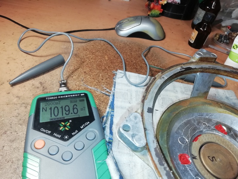

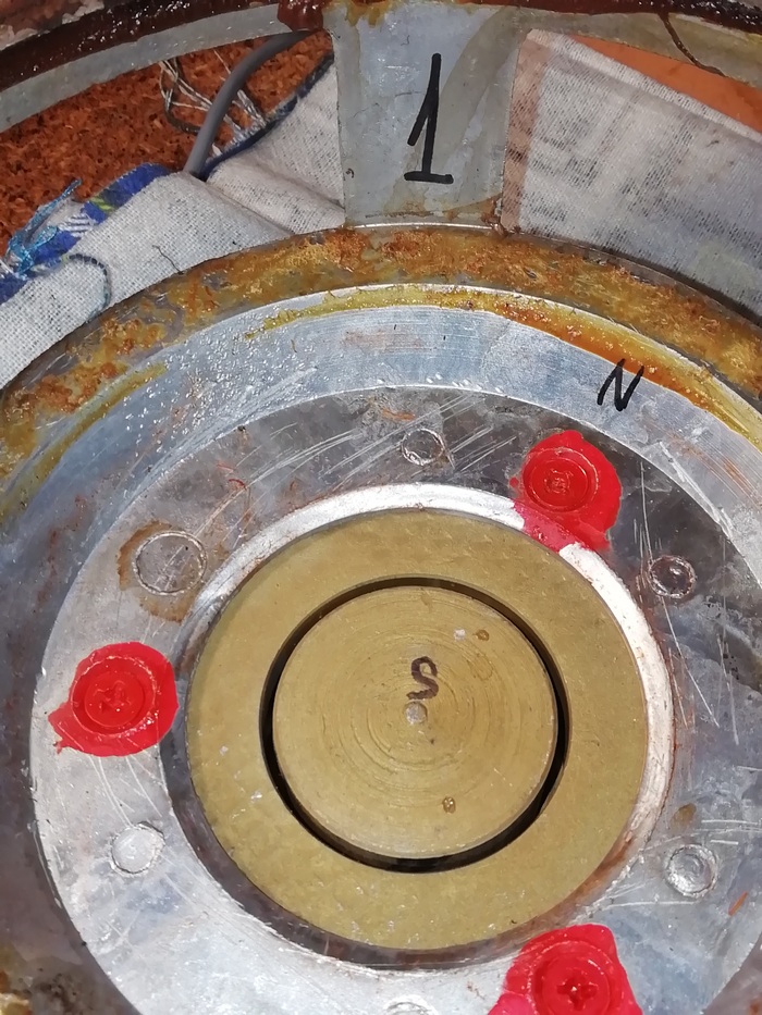

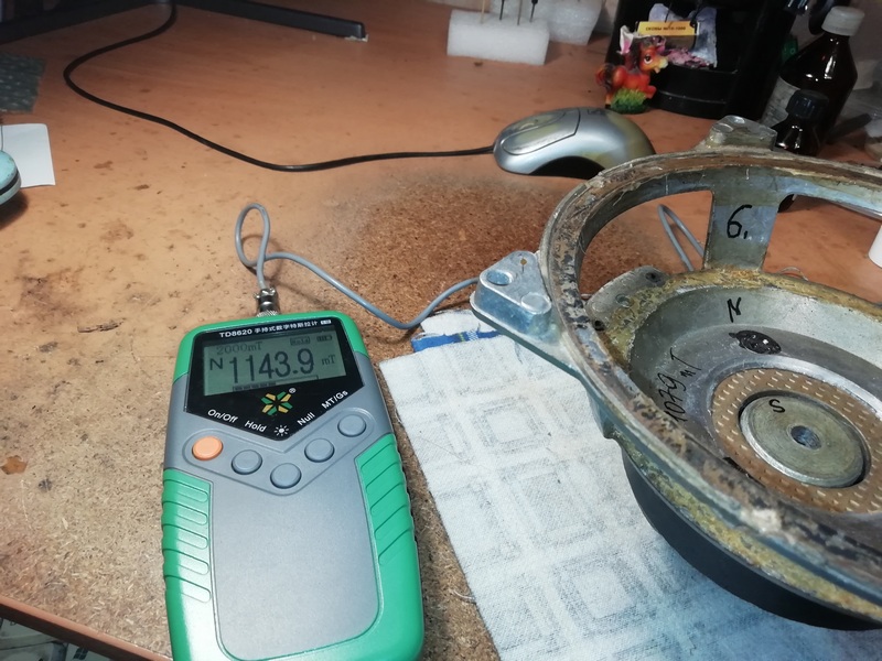

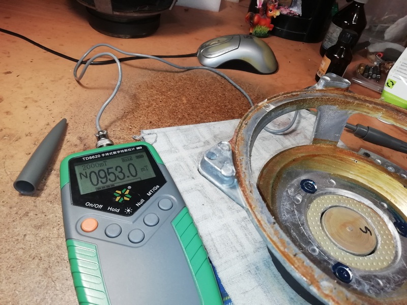

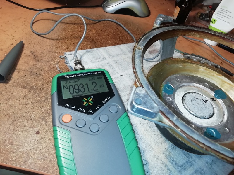

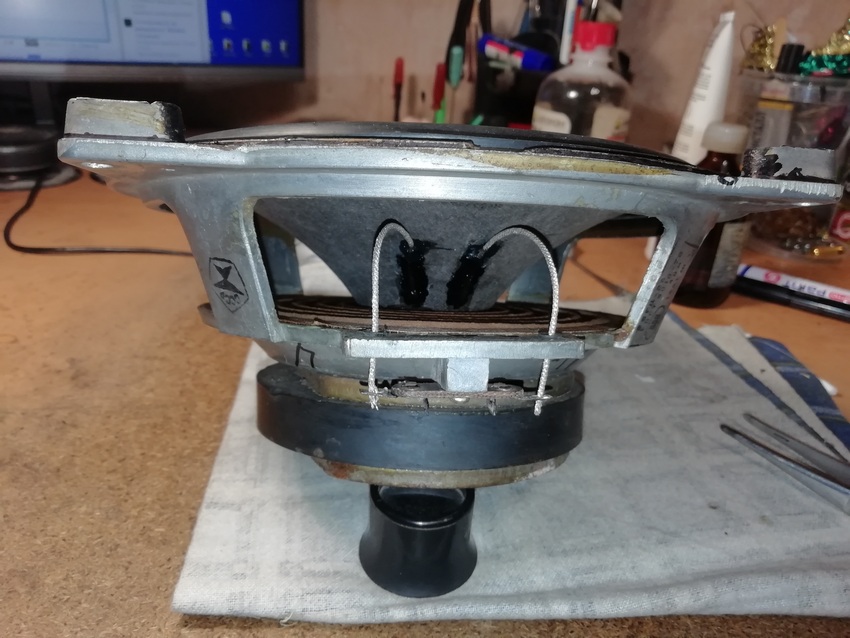

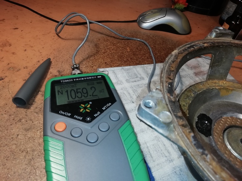

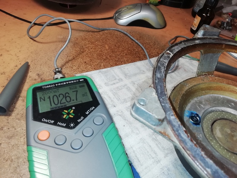

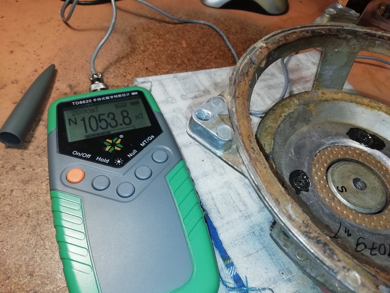

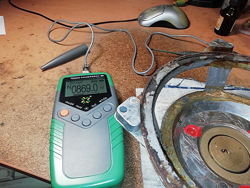

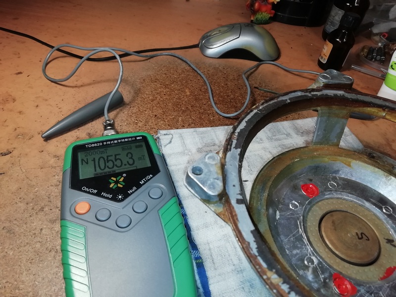

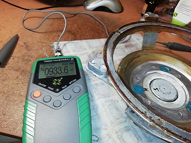

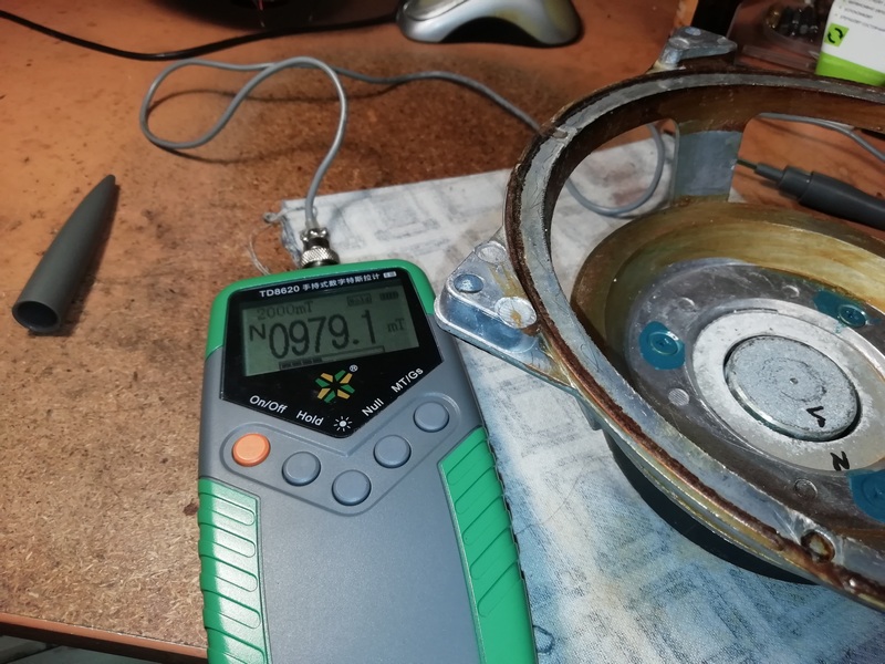

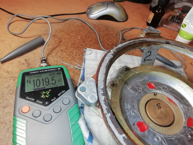

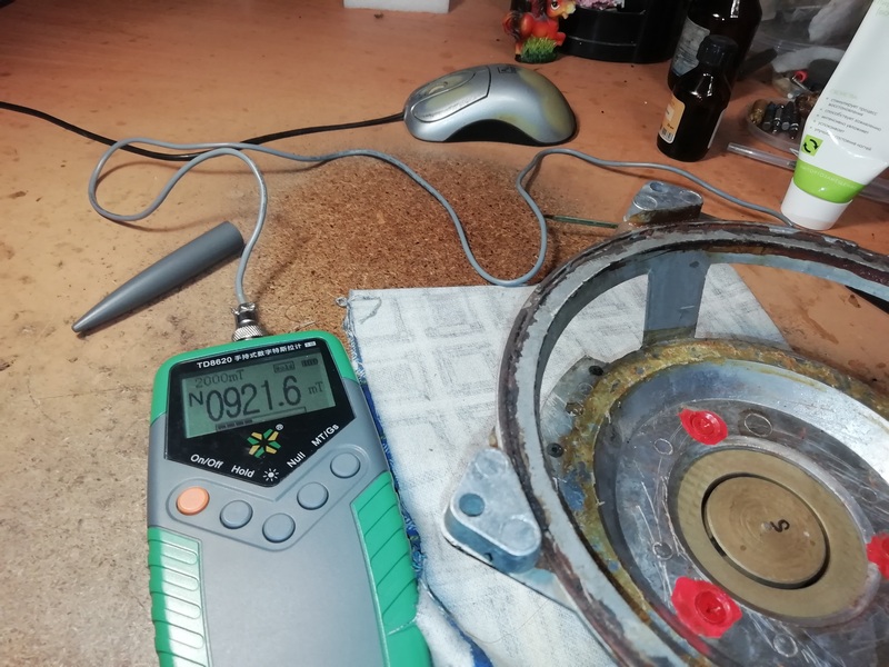

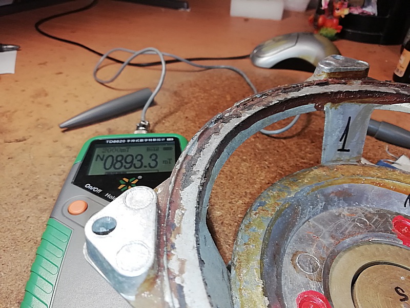

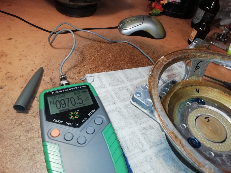

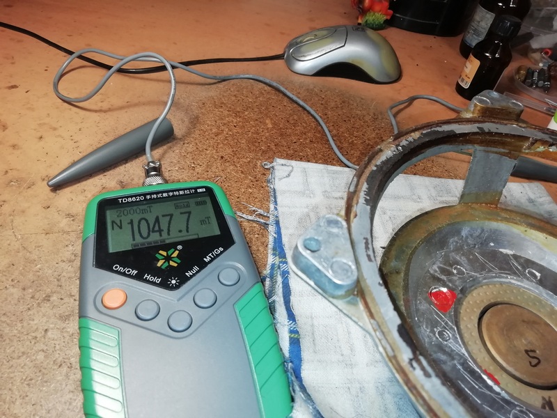

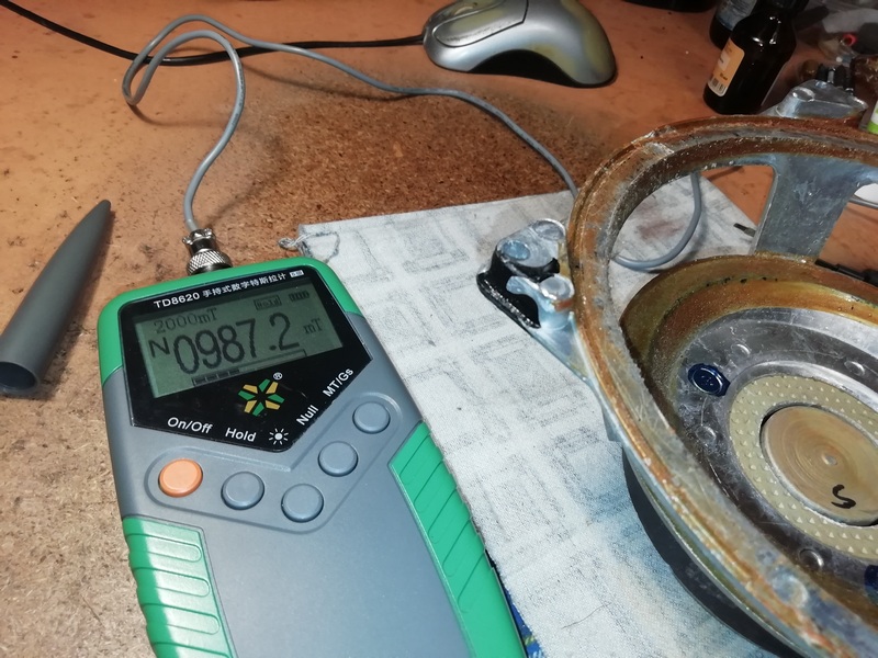

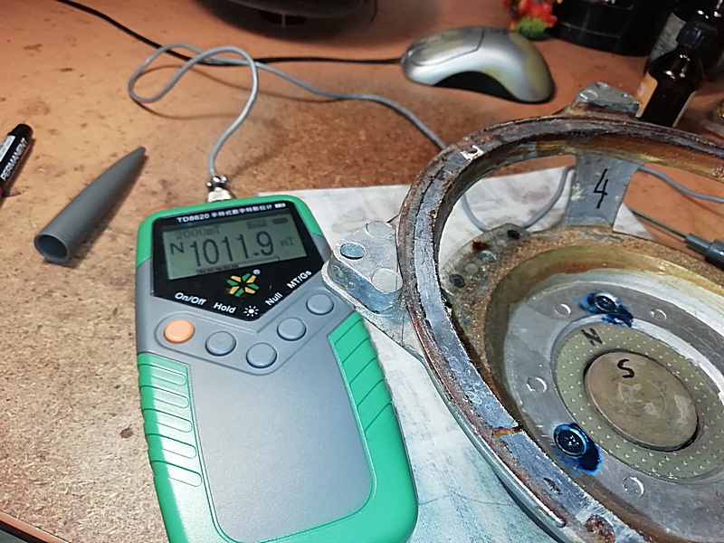

Без всяких предварительных чисток измерю индукцию в каждом из зазоров
Ставил динамик на стол, вытаскивал подвижку и делал замеры индукции последовательно в четырёх точках, и чтобы без канители - сразу в "Hold". Цифры в mT. Полярность у всех МС одинаковая. Керн "S", фланец"N". Нумеровал МС последовательно.
№1: 893,3 / 869,0 / 882,4 / 921,6
IMG_20241227_193038.jpg IMG_20241227_193124.jpg IMG_20241227_193151.jpg IMG_20241227_193230.jpg
№2: 1019,5 / 1019,6 / 1047,7 / 1055,3
IMG_20241227_193356.jpg IMG_20241227_193447.jpg IMG_20241227_193508.jpg IMG_20241227_193535.jpg
№3:
895,2 / 933,6 / 979,1 / 931,2
IMG_20241227_193723.jpg IMG_20241227_193753.jpg IMG_20241227_193830.jpg IMG_20241227_193849.jpg

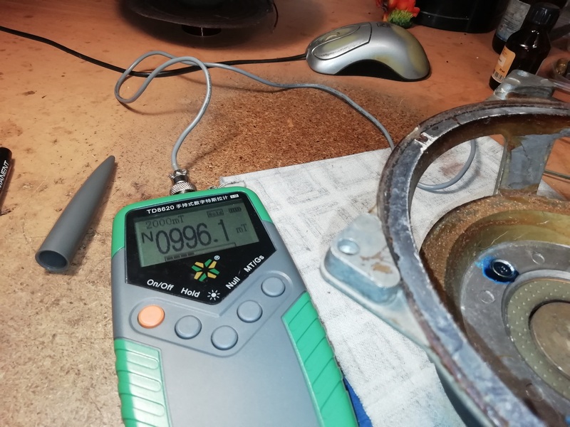

№4: 1011,9 / 1006,1 / 1026,7 / 996,1
IMG_20241227_194044.jpg IMG_20241227_194109.jpg IMG_20241227_194134.jpg IMG_20241227_194212.jpg

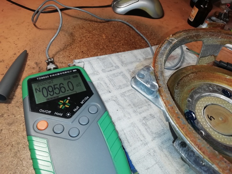

№5: 970,5 / 956,0 987,2 / 953,0
IMG_20241227_194321.jpg IMG_20241227_194346.jpg IMG_20241227_194409.jpg IMG_20241227_194437.jpg

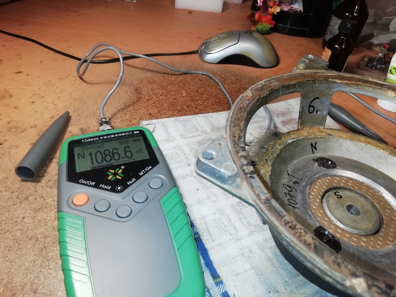

измерю индукцию в каждом из зазоров (кроме просверленной)
Измерил ещё раз и в просверленной МС под

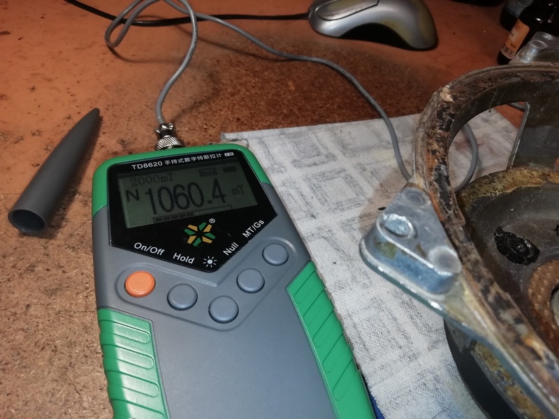

№6: 1086,6 / 1053,8 / 1059,2 / 1060,4
IMG_20241227_194552.jpg IMG_20241227_194615.jpg IMG_20241227_194636.jpg IMG_20241227_194659.jpg

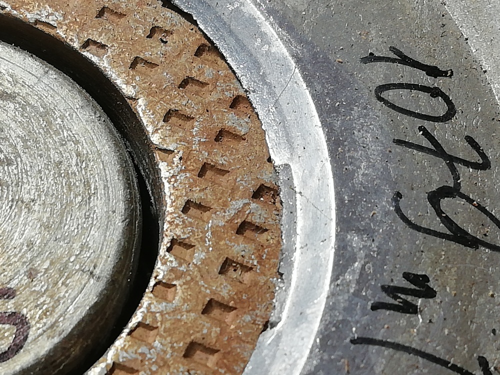

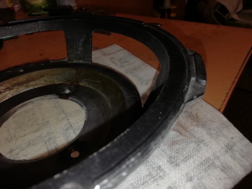

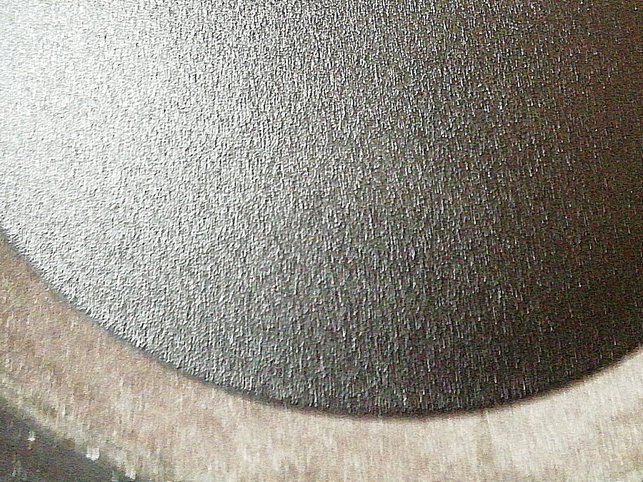

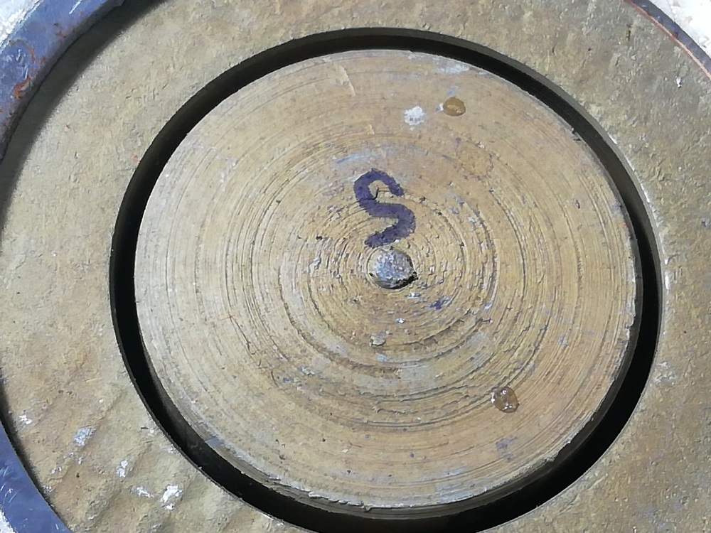

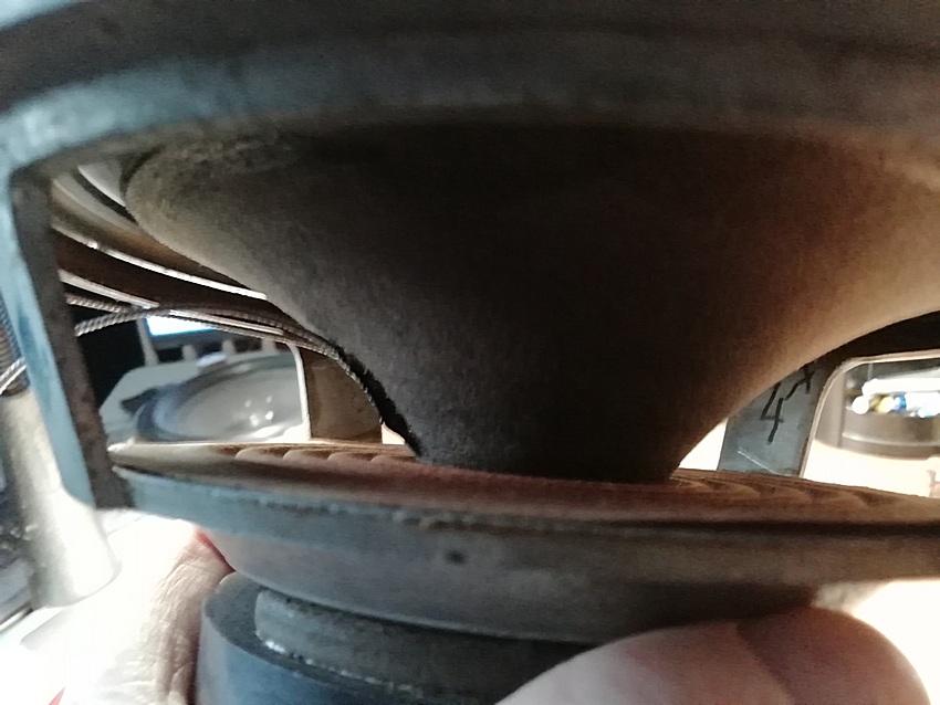

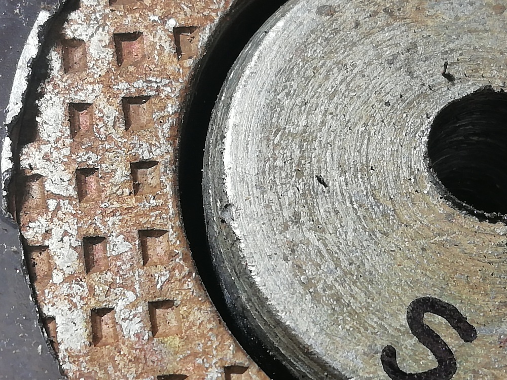

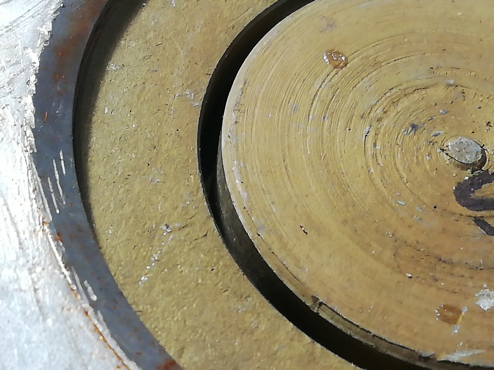

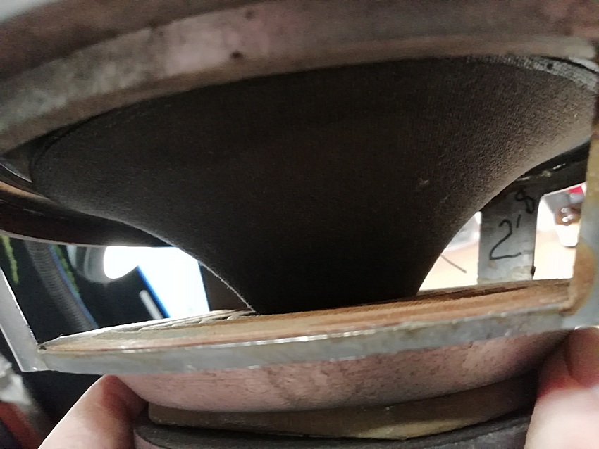

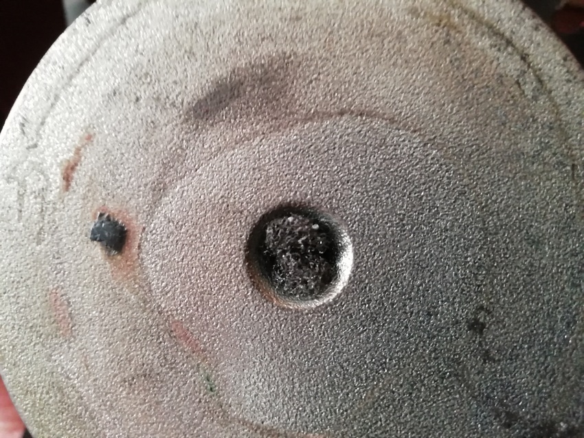

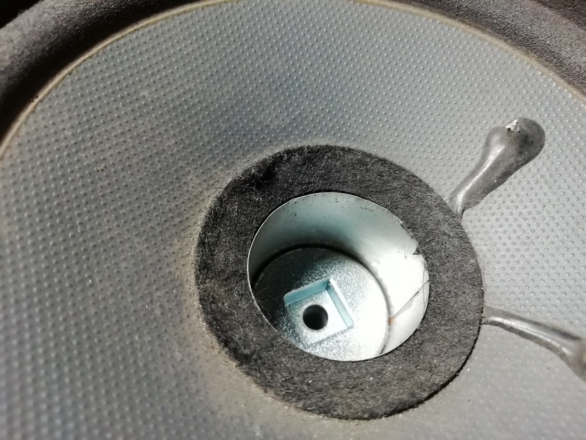

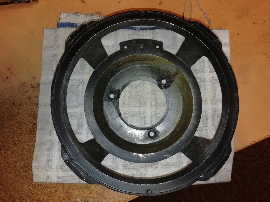

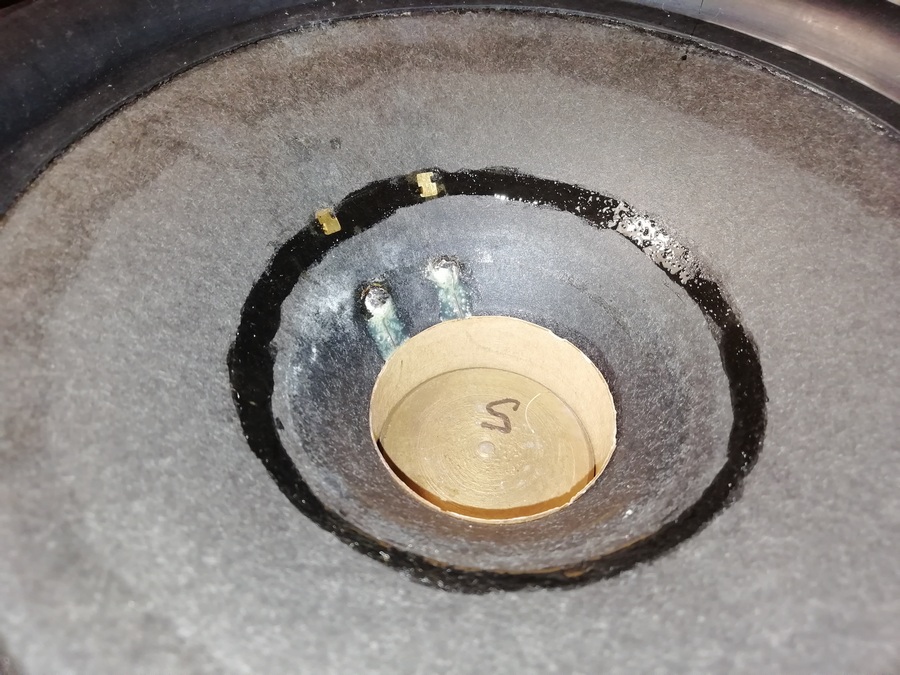

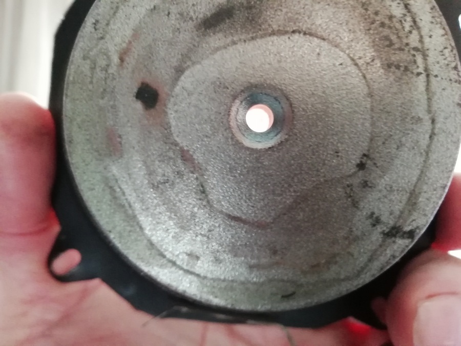

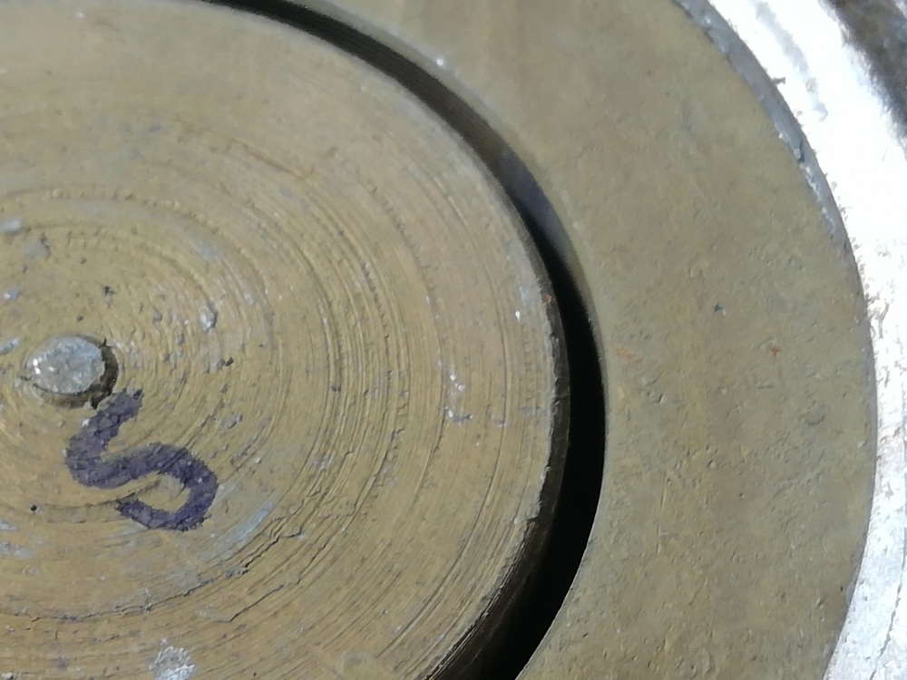

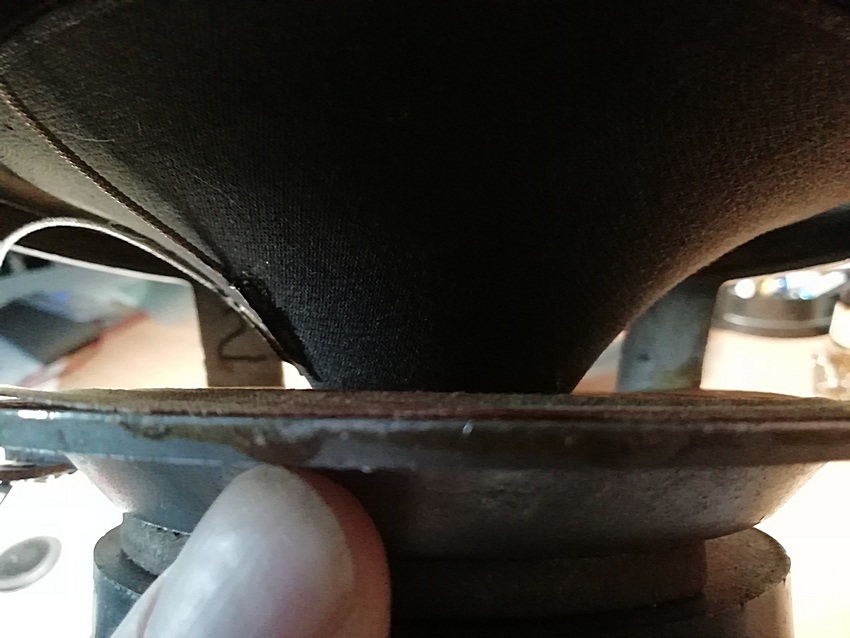

При всём при том, что зазор у данной МС самый страшный...
IMG_20241227_194725.jpg IMG_20241227_194750.jpg IMG_20241227_194758.jpg IMG_20241227_194803.jpg

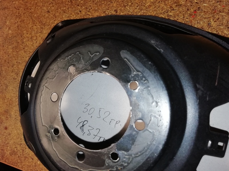

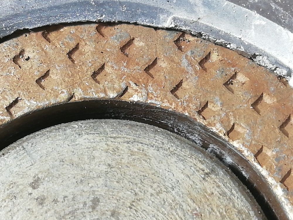

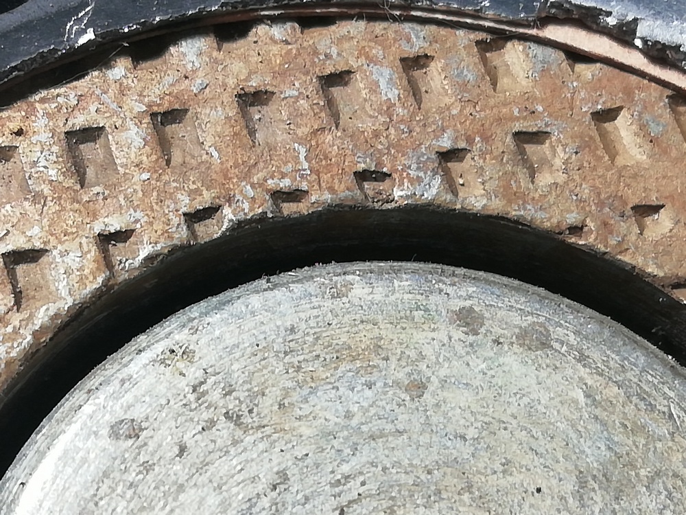

Керн чуть ниже плоскости фланца. Здоровенная фаска на керне шириной примерно в 2,5...3,0 мм. Край зазора по фланцу - лунный ландшафт!
6,775
9,169
307
У другой МС, для примера под №1, всё красиво
IMG_20241227_194953.jpg IMG_20241227_194858.jpg IMG_20241227_194904.jpg IMG_20241227_194914.jpg

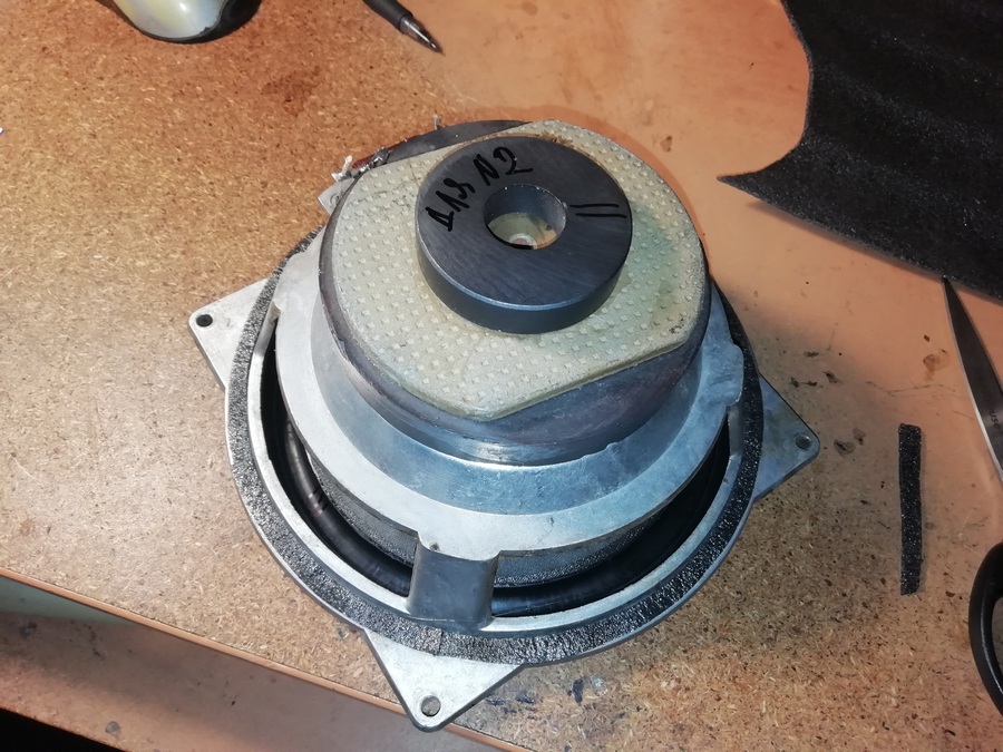

И самая низкая индукция в зазоре.

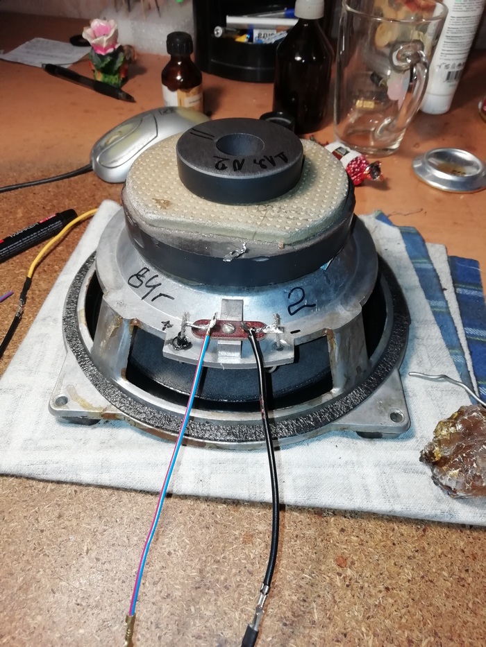

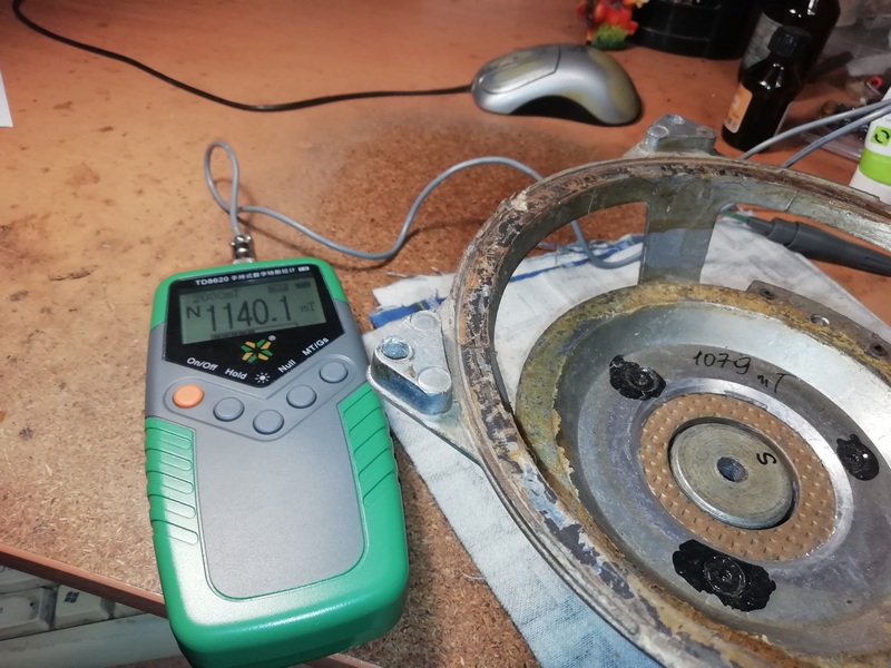

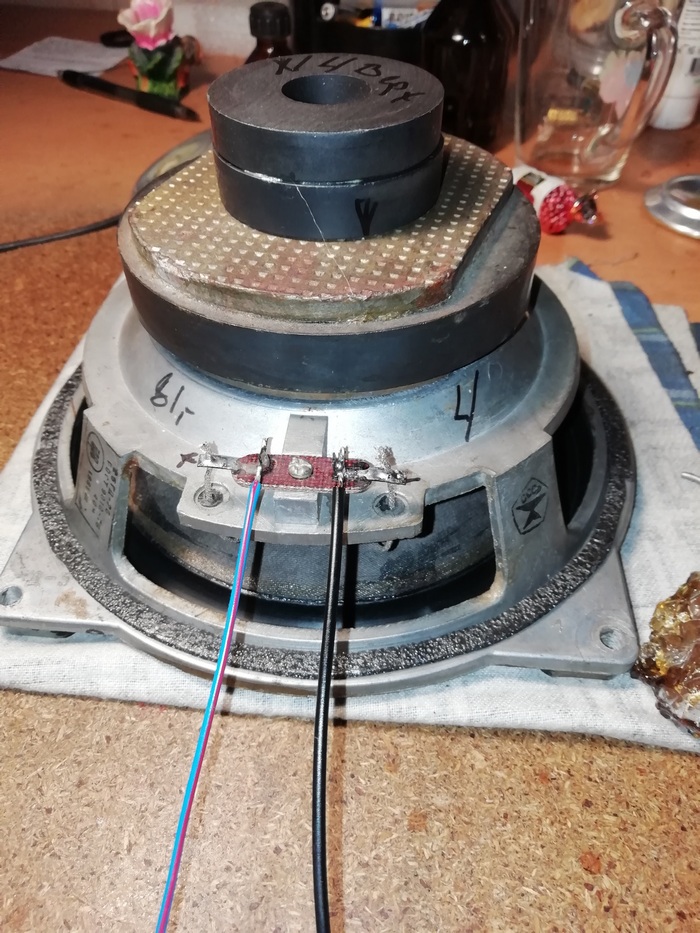

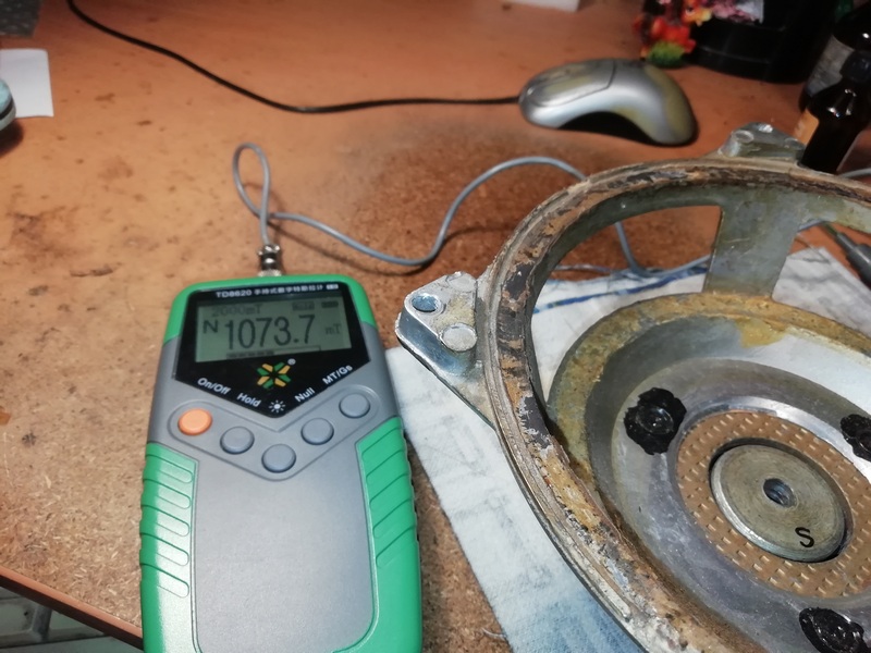

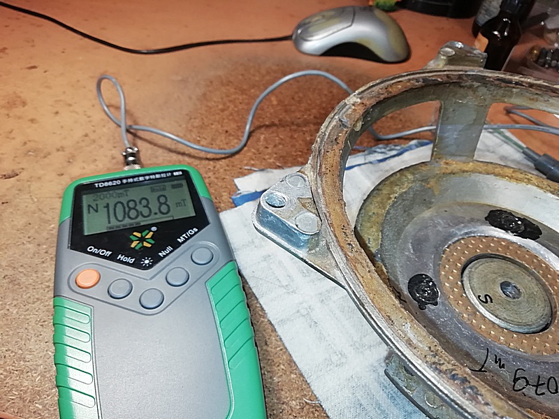

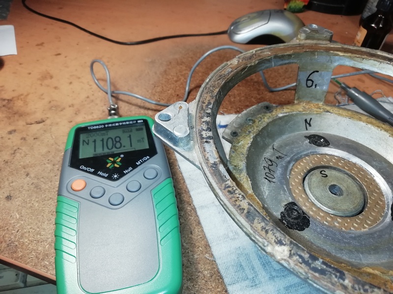

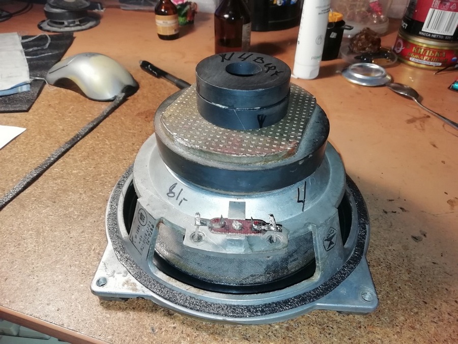

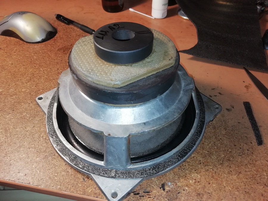

Проверю на дополнительные возможности по наращиванию индукции в зазоре у просверленной МС дополнительным, противофазным магнитом.
Даже со сверлением, каждый дополнительный магнит, причём не очень большого диаметра, давал прирост индукции в зазоре.
С одним магнитом
№6: 1108,1 / 1083,8 / 1073,7 /01140,1
IMG_20241227_195243.jpg IMG_20241227_195313.jpg IMG_20241227_195340.jpg IMG_20241227_195415.jpg

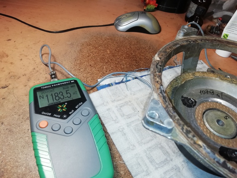

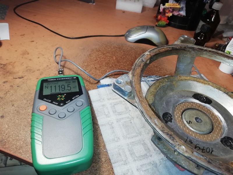

Она же, №6 с двумя магнитами
№6: 1143,1 / 1119,5 / 1106,6 / 1183,5
IMG_20241227_195606.jpg IMG_20241227_195637.jpg IMG_20241227_195708.jpg IMG_20241227_195727.jpg
Для лучшего восприятия:
Без магнита: 1086,6 / 1053,8 / 1059,2 / 1060,4
С магнитом: 1108,1 / 1083,8 / 1073,7 / 1140,1
С двумя м-и: 1143,9 / 1119,5 / 1106,6 / 1183,5

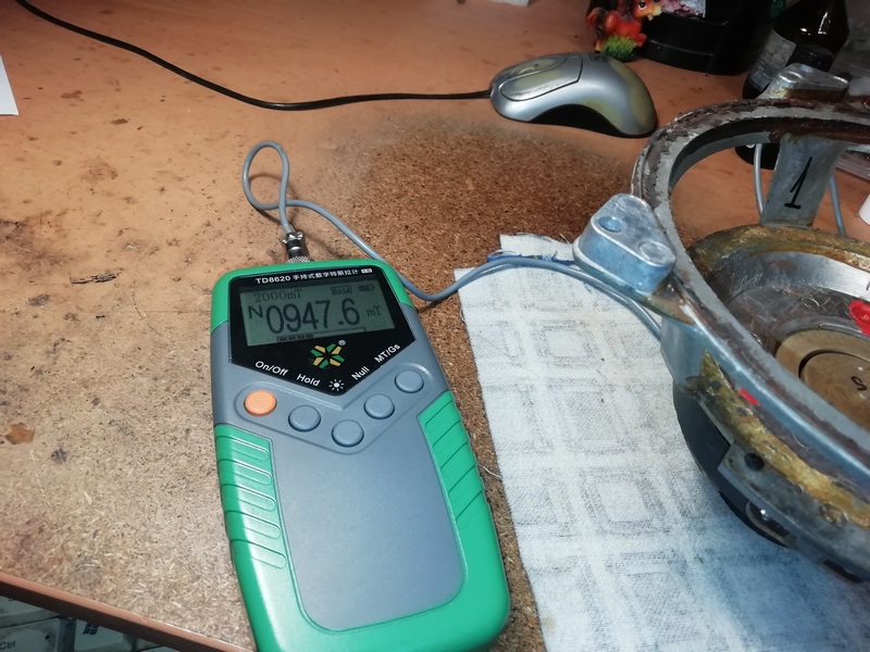

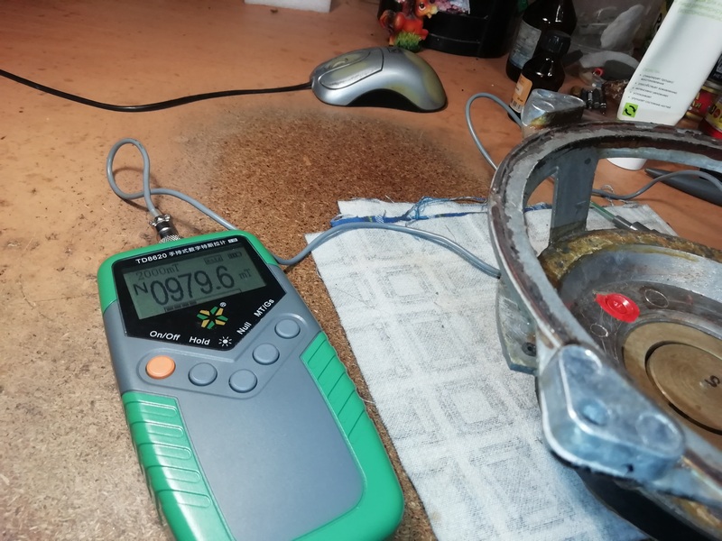

Далее проверю каждую из пары на противофазный магнит, что даст хоть какую-то картину по приросту индукции и значит возможности сверления керна.

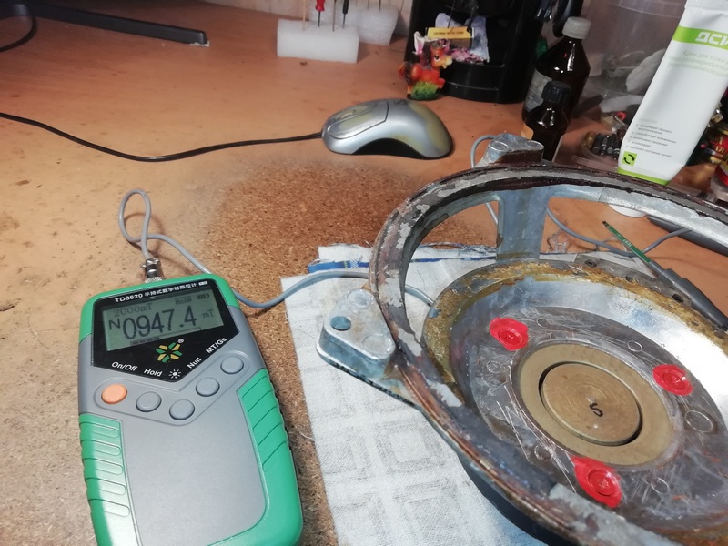

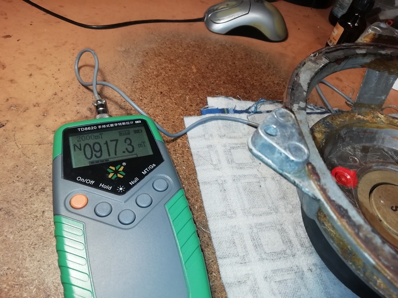

Хватило сил только на одну. Под №1 как самую слабую. Сразу под два магнита
№1: 947,6 / 917,3 / 947,4 / 979,6
IMG_20241227_195848.jpg IMG_20241227_195918.jpg IMG_20241227_195939.jpg IMG_20241227_200006.jpg
Без магнитов: 893,3 / 869,0 / 882,4 / 921,6
С двумя м-ми: 947,6 / 917,3 / 947,4 / 979,6
Осталось выбрать парочку.

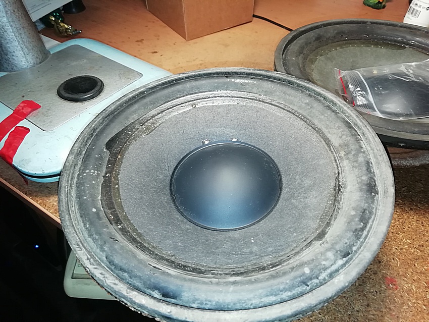

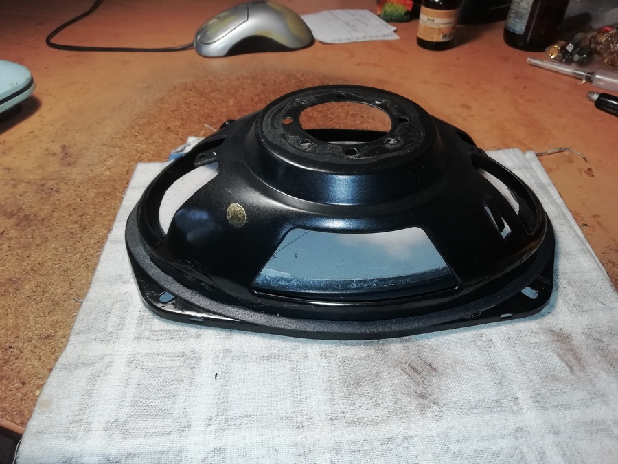

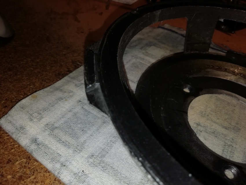

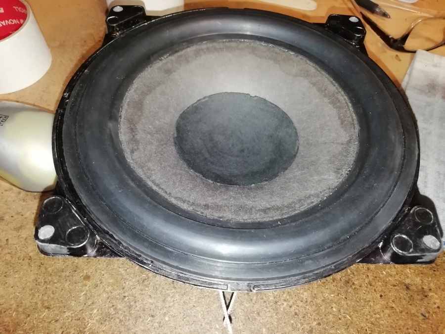

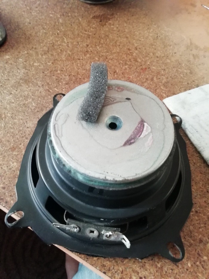

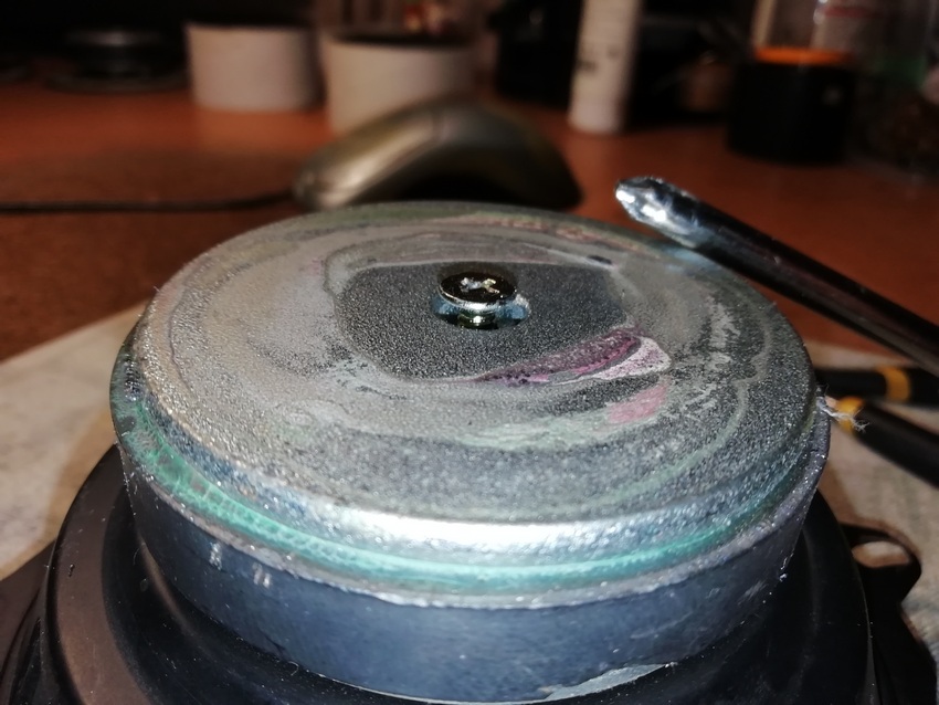

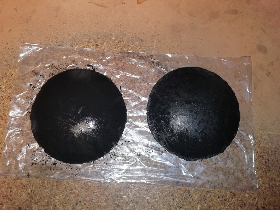

Не совсем по теме, но на фотах корзины увидел и вспомнил.
Это обилие клея на них жирными слоями всегда бесило, и счищать его был тот ещё геморрой, всякая ветошь, растворителя расход и времени.
Сравнительно недавно попробовал смывкой для краски пройтись по клею, и прям в точку - клей становится эластичным и легко снимается без остатка,. Не знаю, что из компонентов смывки так хорошо действует, может трихлорэтан.
Так же попробовал его на чёрном пластиковом клее, которым любят приклеивать колпачки и цш в подвижках - смывка размягчает и позволяет полностью удалить клей, но там критичным может быть попадание на сам диффузор, и порча внешнего вида. Возможно стоит для этого клея попробовать дихлорэтан, он вроде как лучше для растворения пластиков.

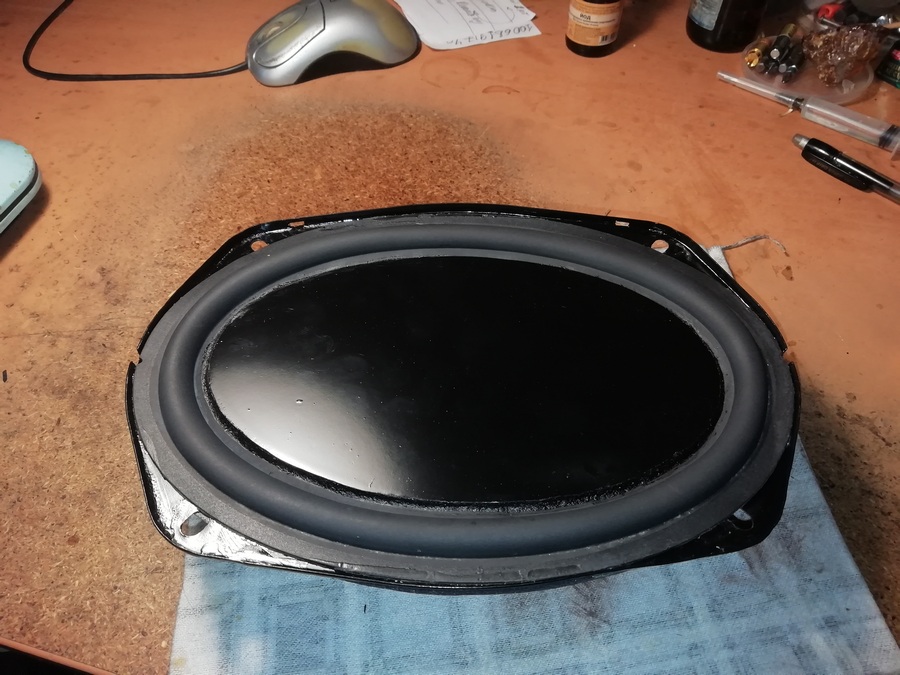

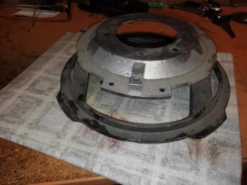

Я удалю механически то, что не удалится ацетоном. Не хочу дышать дихлорэтаном. Где-то в гараже есть немного ксилола. Но сейчас этим заниматься только дома. Вонь....

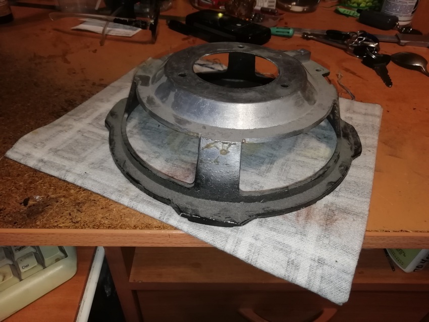

На пожарный случай у меня есть пара корзин. Когда-то к чему-то готовил
IMG_20241221_164605.jpg IMG_20241221_164612.jpg IMG_20241221_164621.jpg IMG_20241221_164627.jpg IMG_20241221_164634.jpg
Плохо, что спилил уши. Но можно сделать зажимы с размерами под стандартные крепёжные отверстия во фронтальной панели.

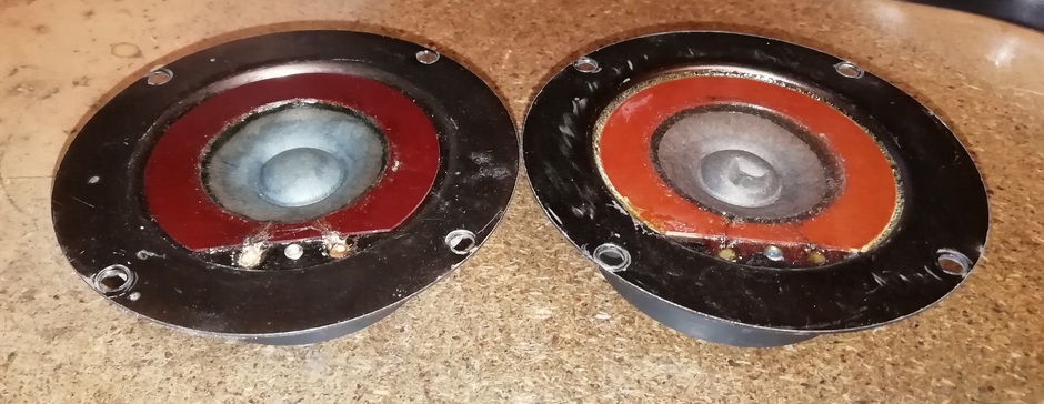

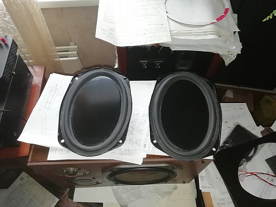

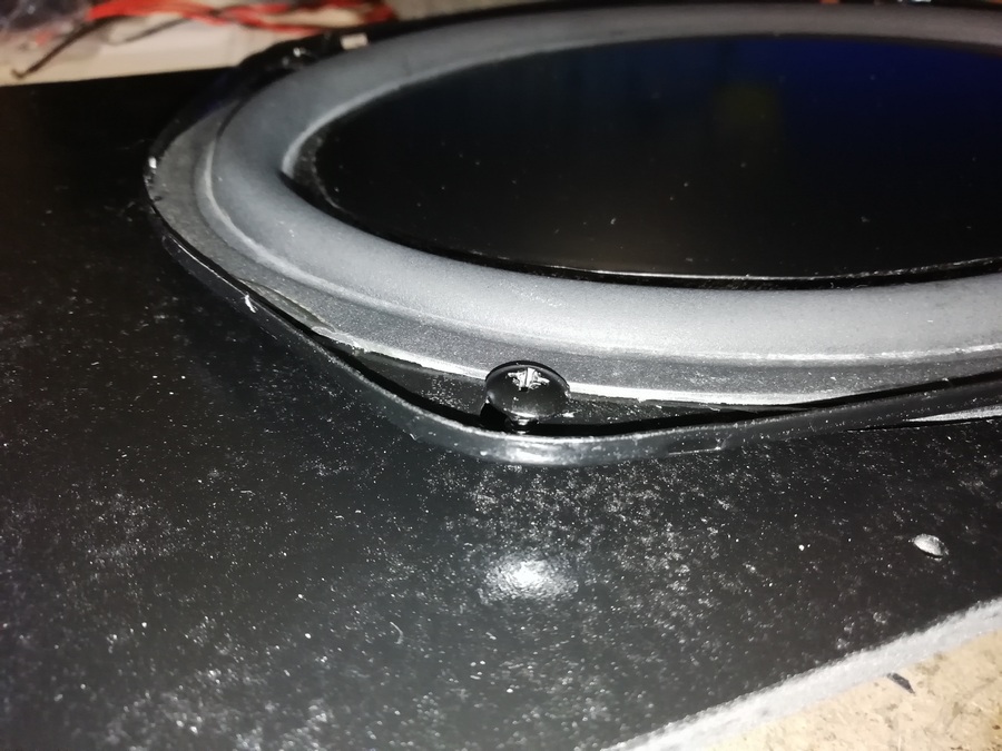

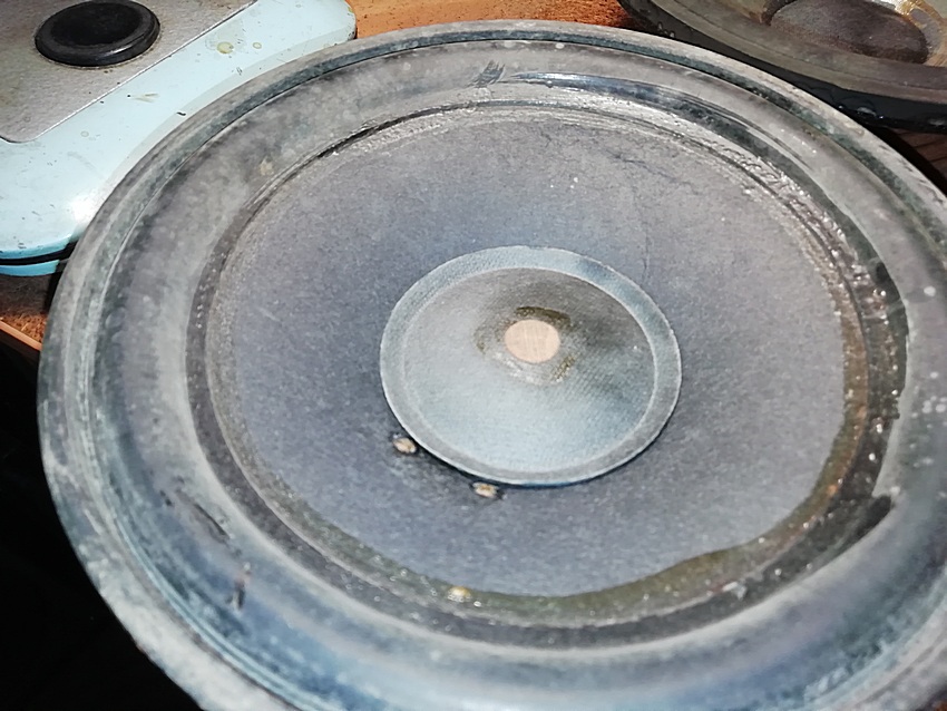

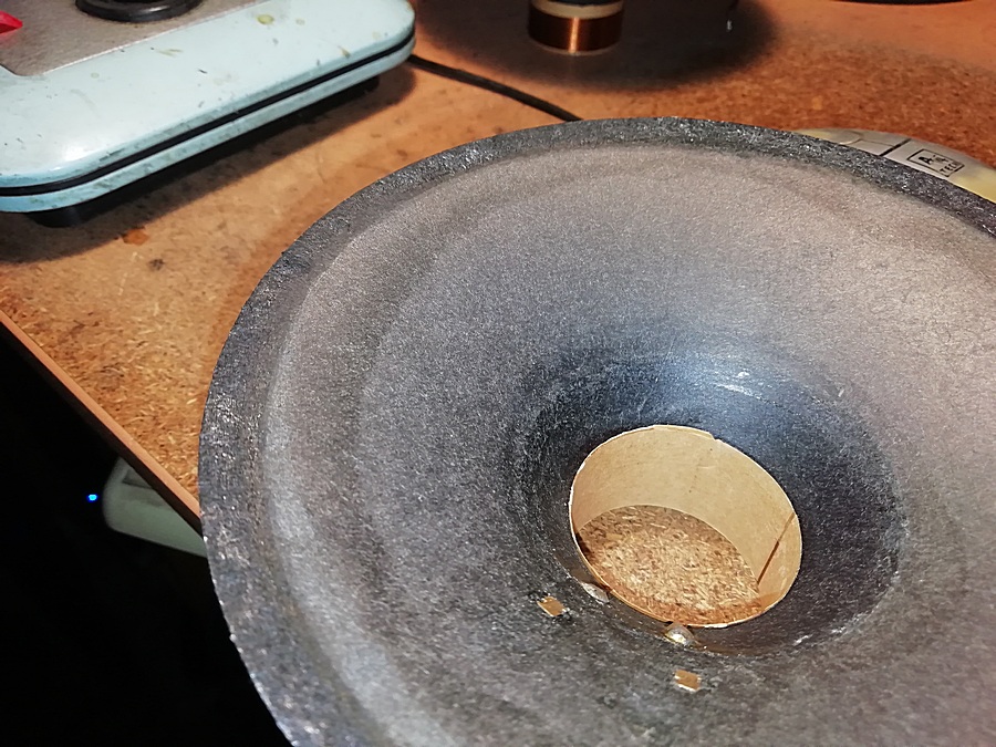

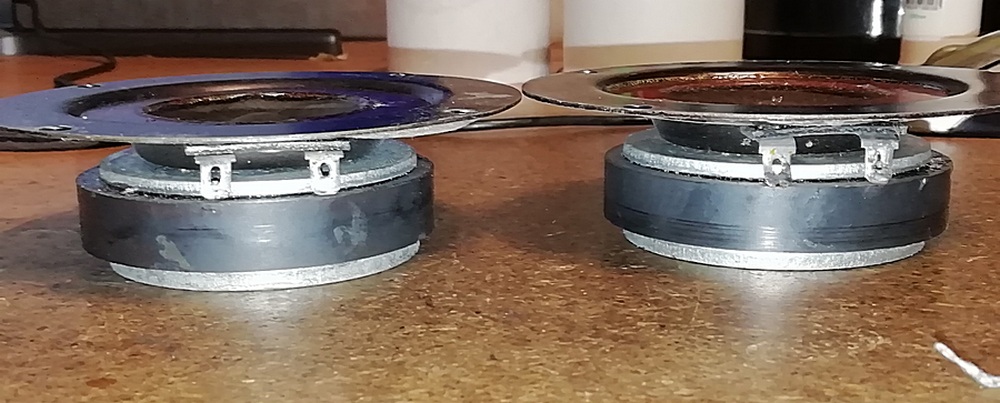

Лежат две бердские МС. Керн выше фланца на 0,2-0,25 мм.
6,775
9,169
307
Та, что с отверстием - единственная у которой керн ниже и такие здоровые фаски. У остальных именно так

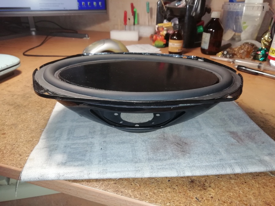

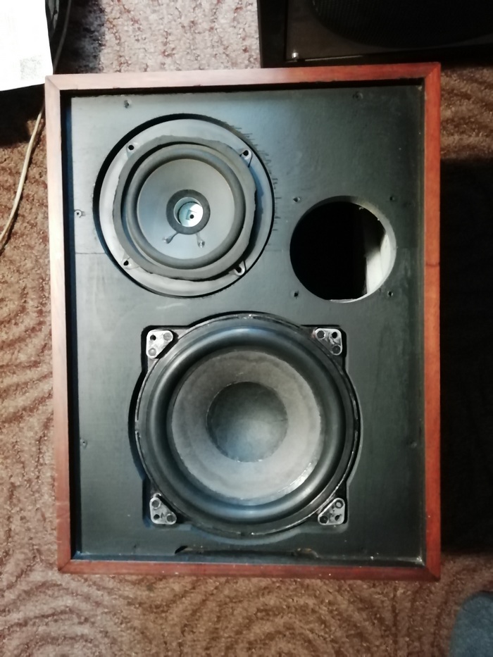

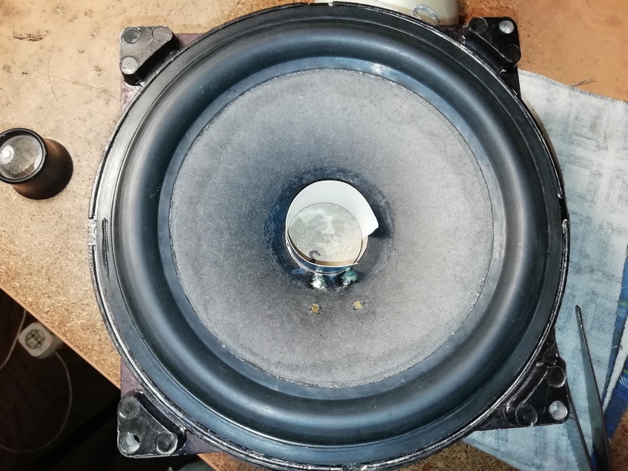

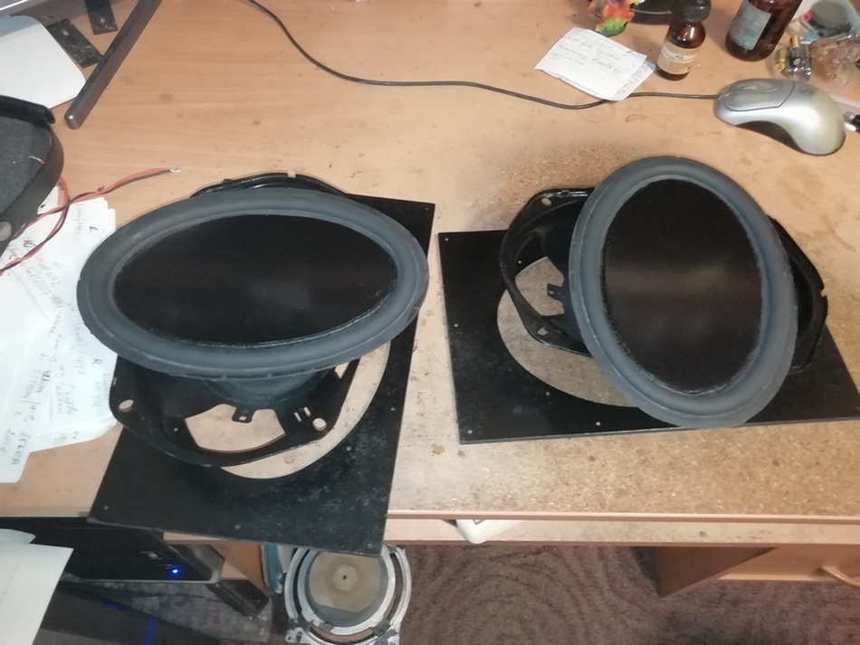

Сегодня попробую унести домой.
Домой я унёс, но вот смог собрать всё в кучу только вчера.

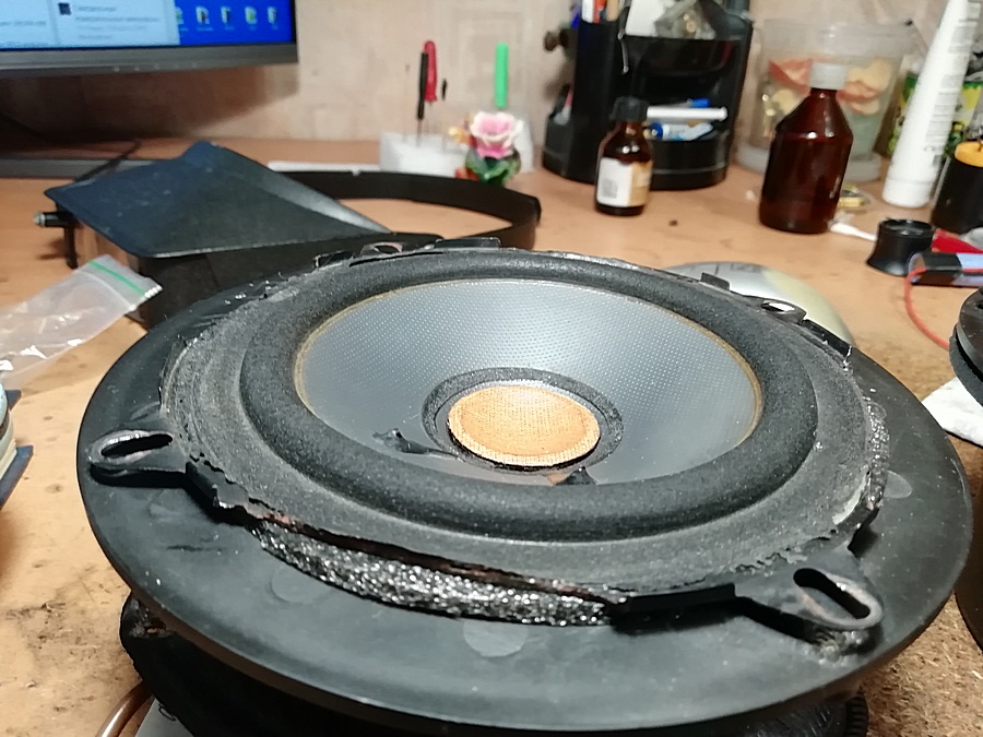

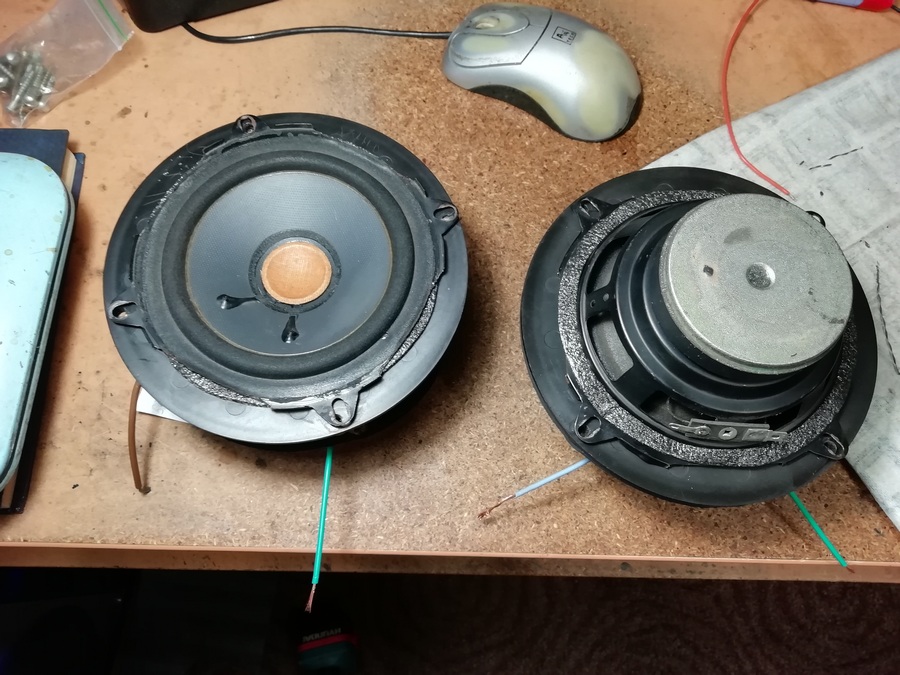

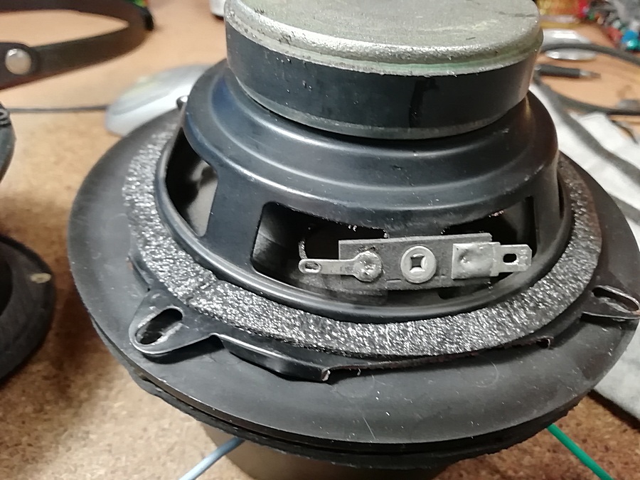

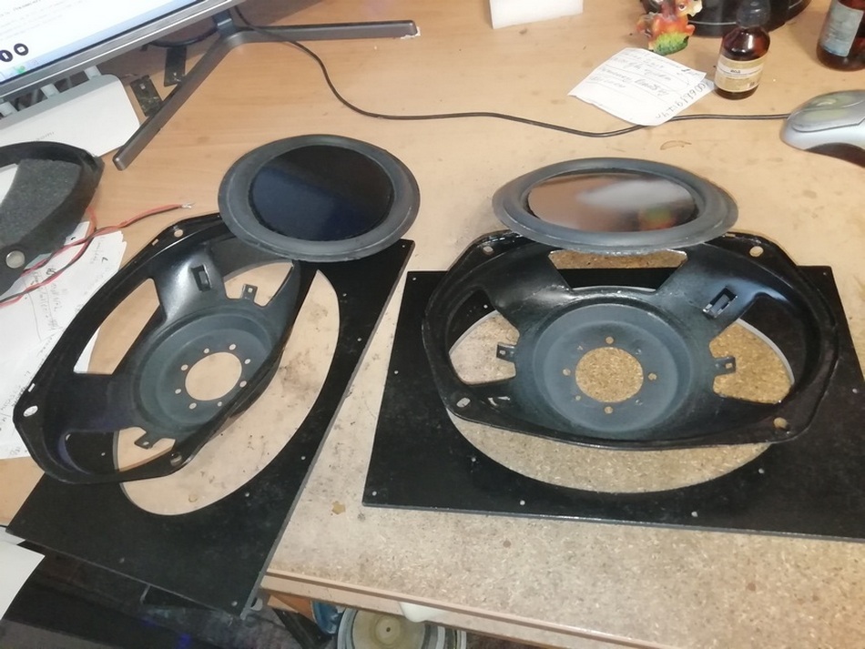

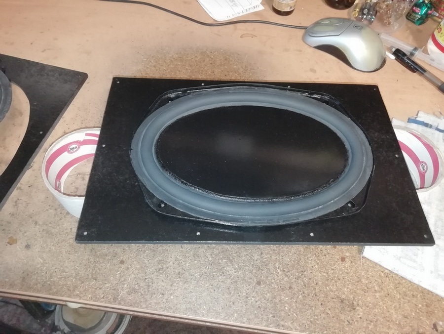

Ещё раз прикинул что, куда и зачем

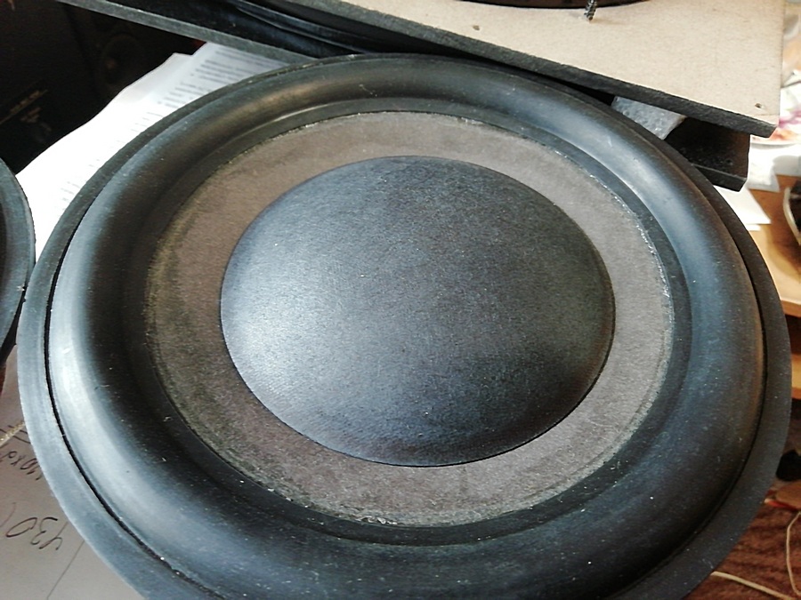

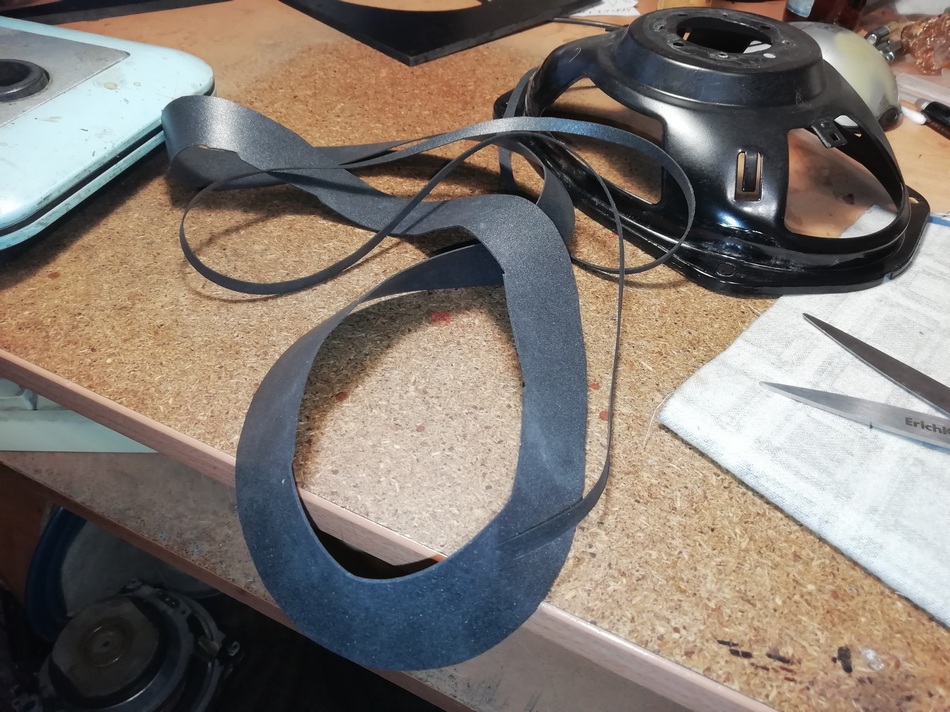

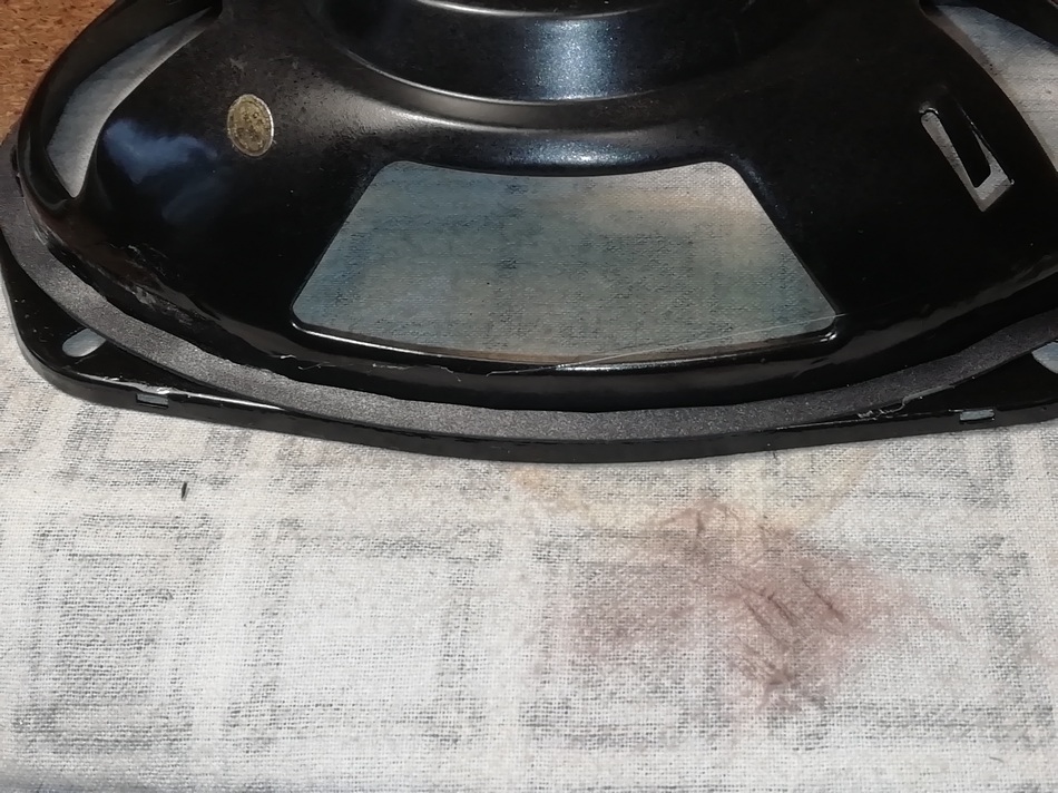

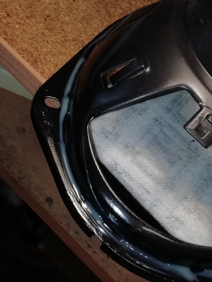

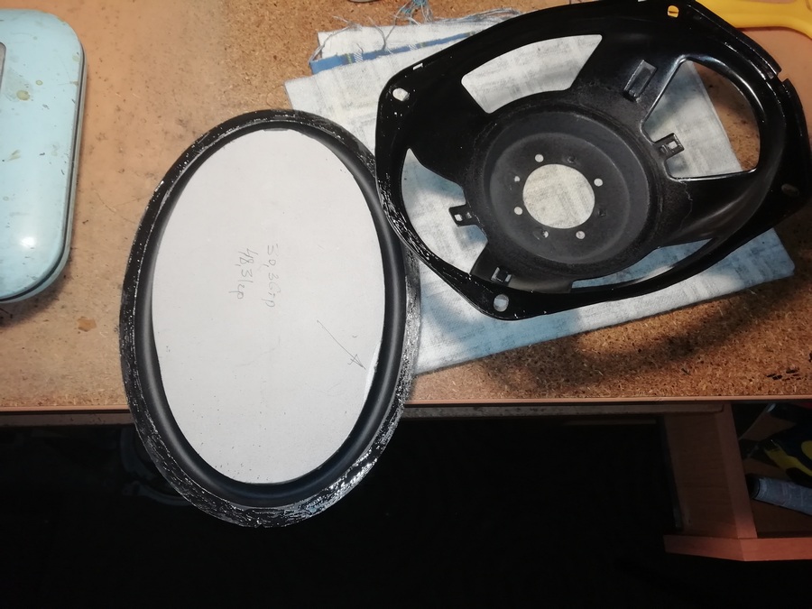

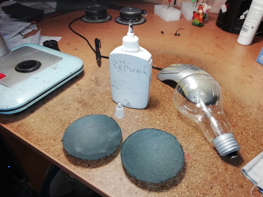

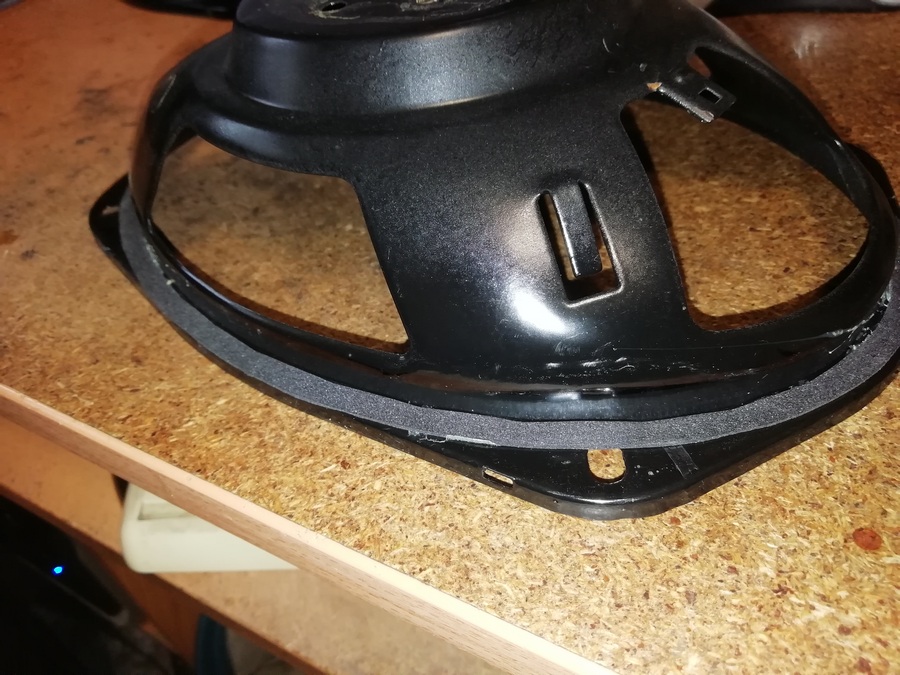

Нарезал из остатков от Диффузоровских подвесов ленточек
и на клей Момент-1
приклеил по всей окружности корзин

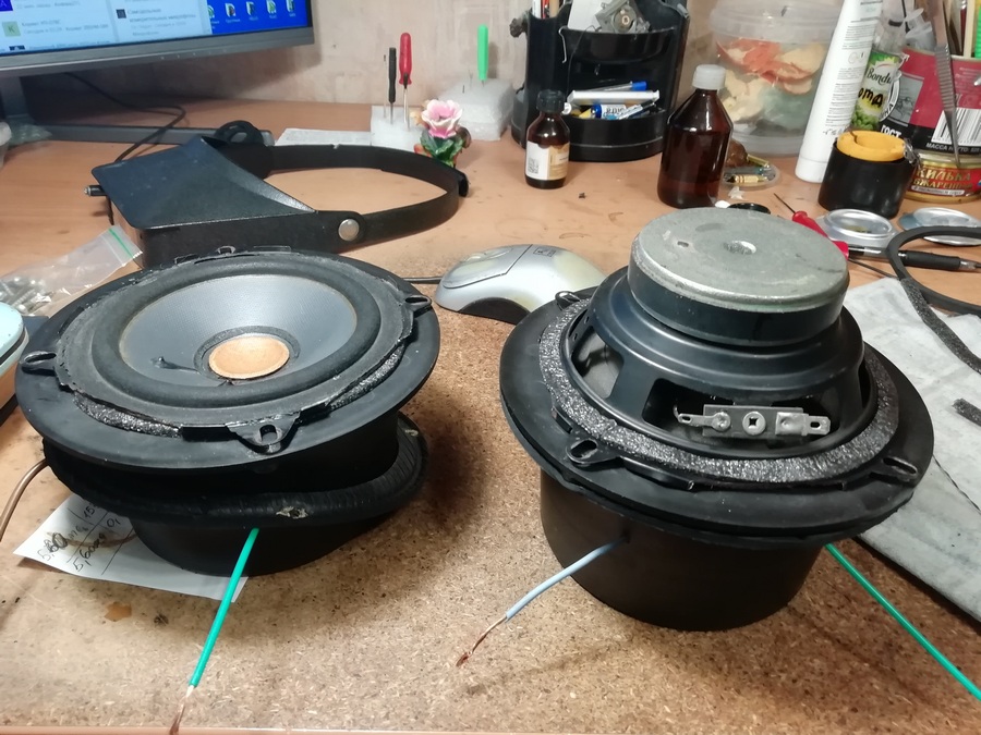

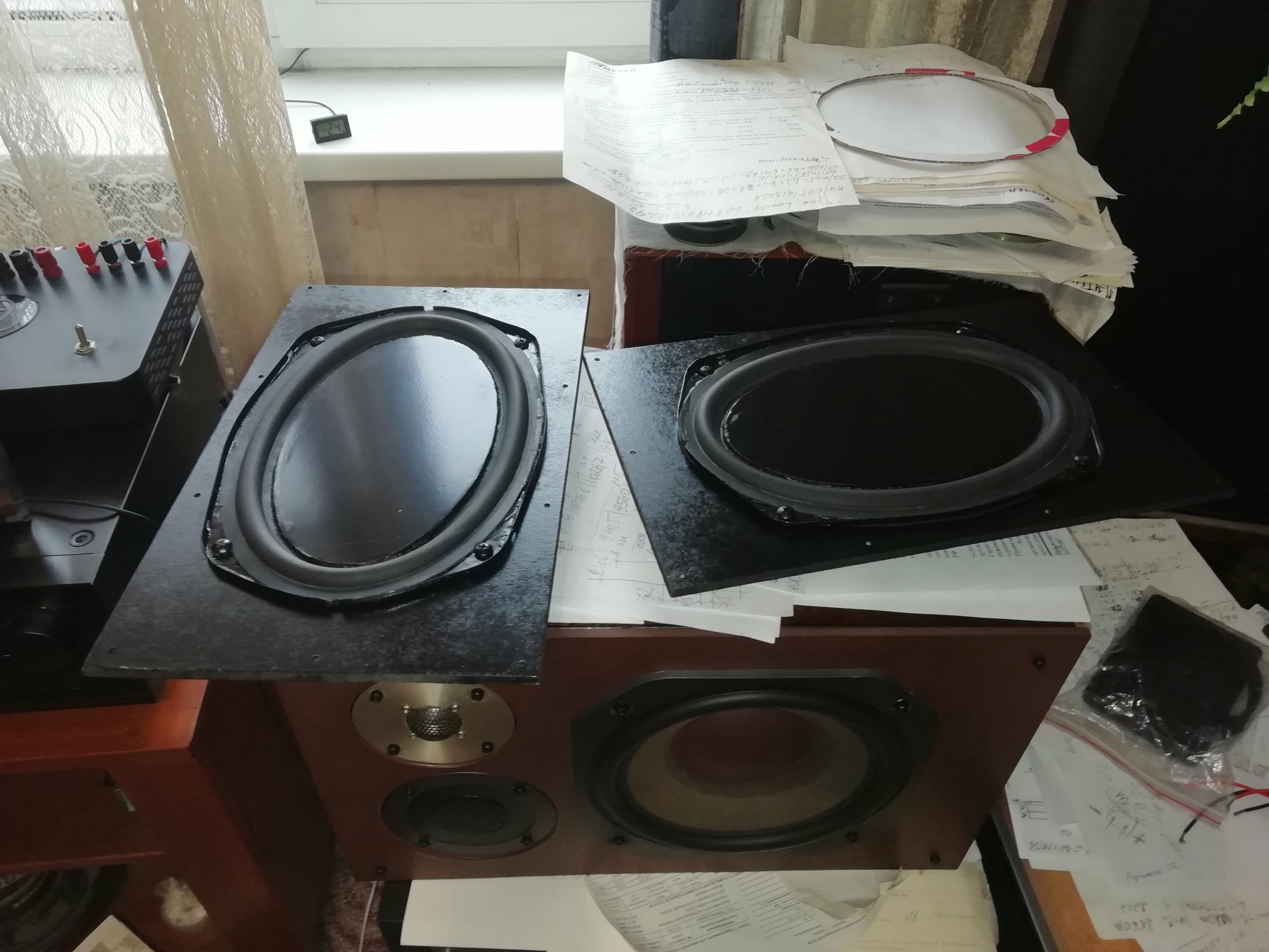

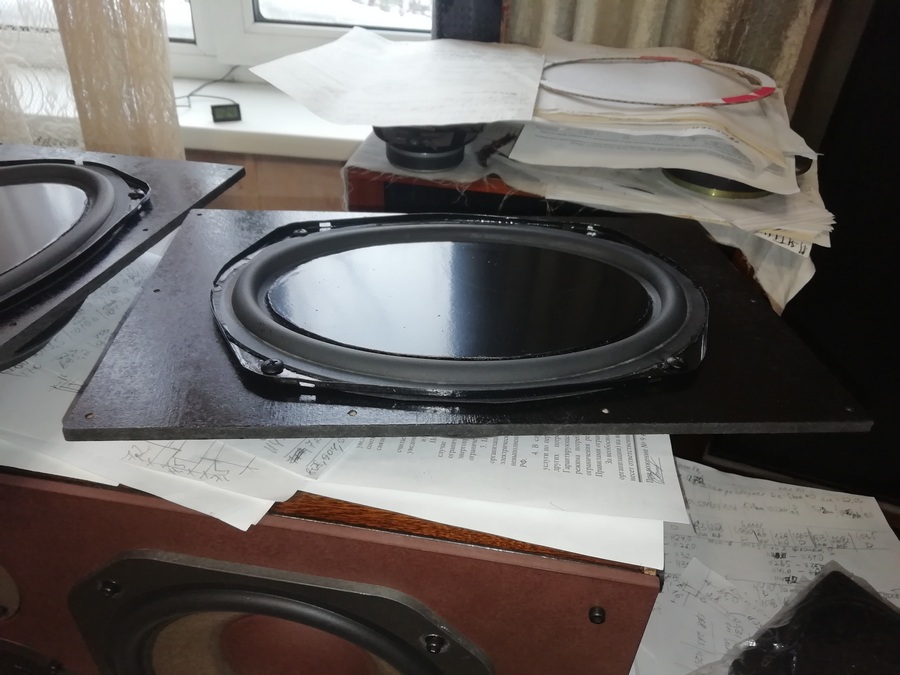

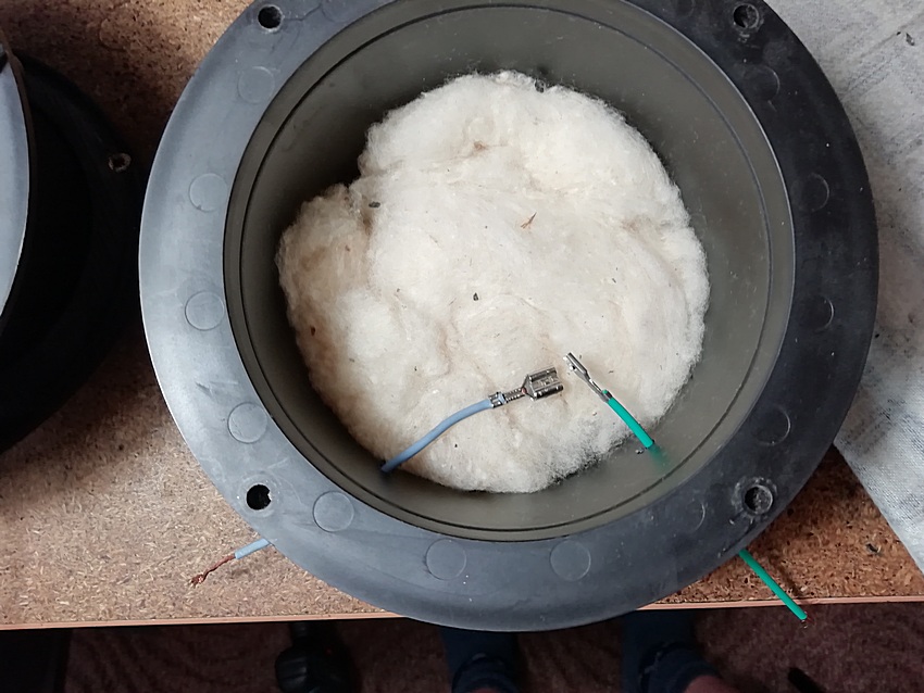

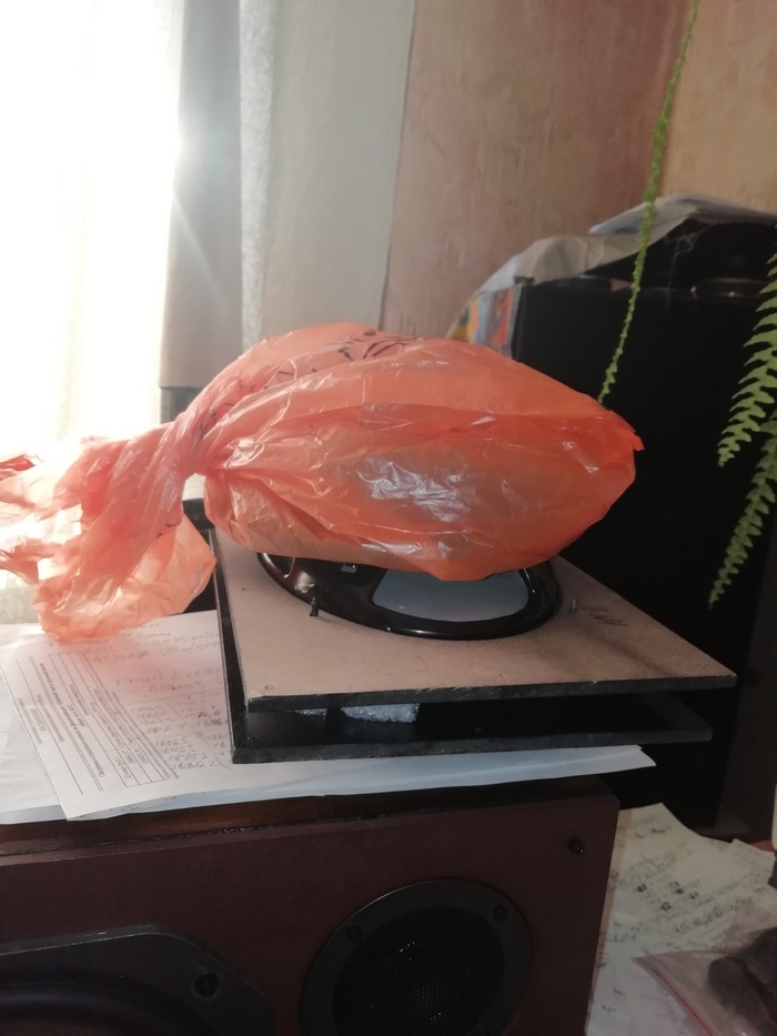

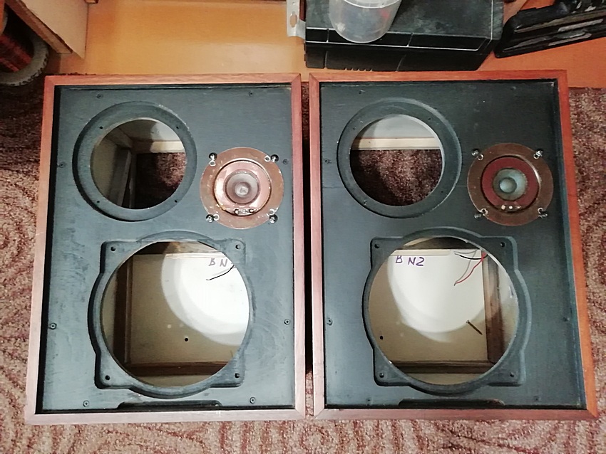

Так как от Момента ППУ корёжит хоть и недолго, но бросил корзину в панель, панель на подставки, в корзину груз - трёх дюймовую оправку для Динаудио
Минут через двадцать снял и также поступил со второй корзиной.
Саму подвижную систему ПИ приклеивал к корзинам на "Марс"
IMG_20241229_104728.jpg IMG_20241229_105033.jpg IMG_20241229_105039.jpg IMG_20241229_105047.jpg IMG_20241229_105109.jpg IMG_20241229_110136.jpg

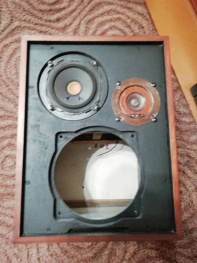

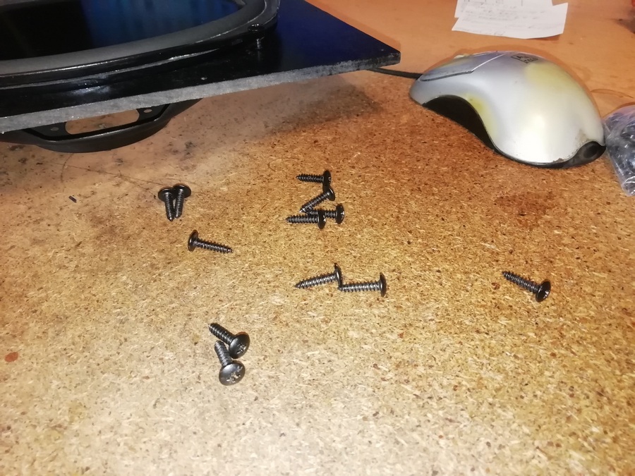

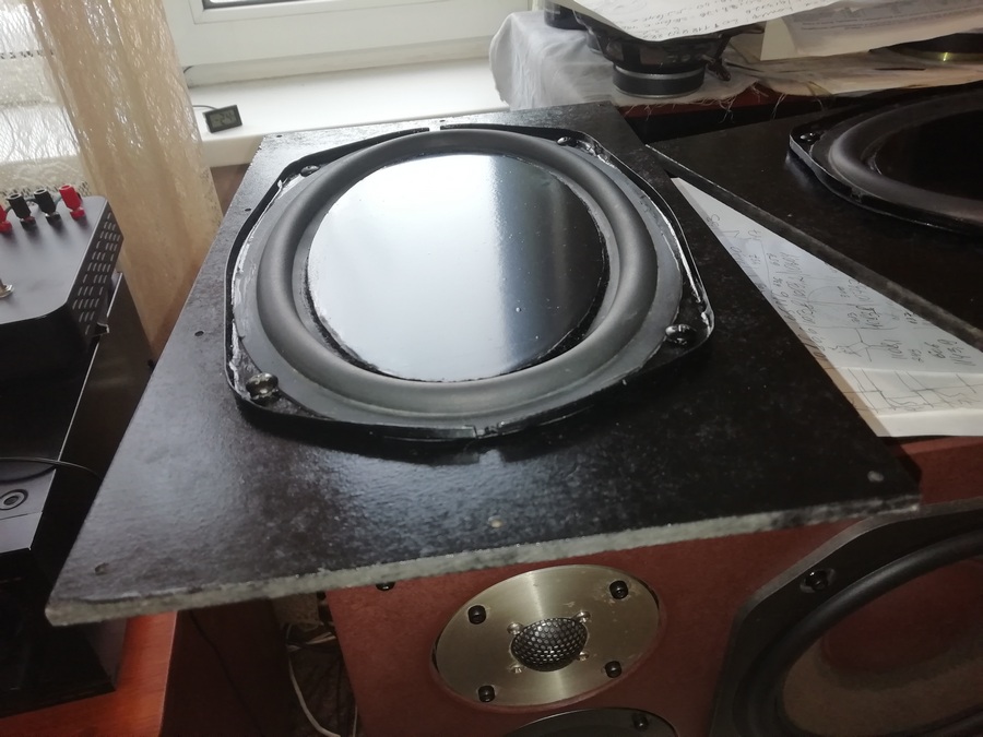

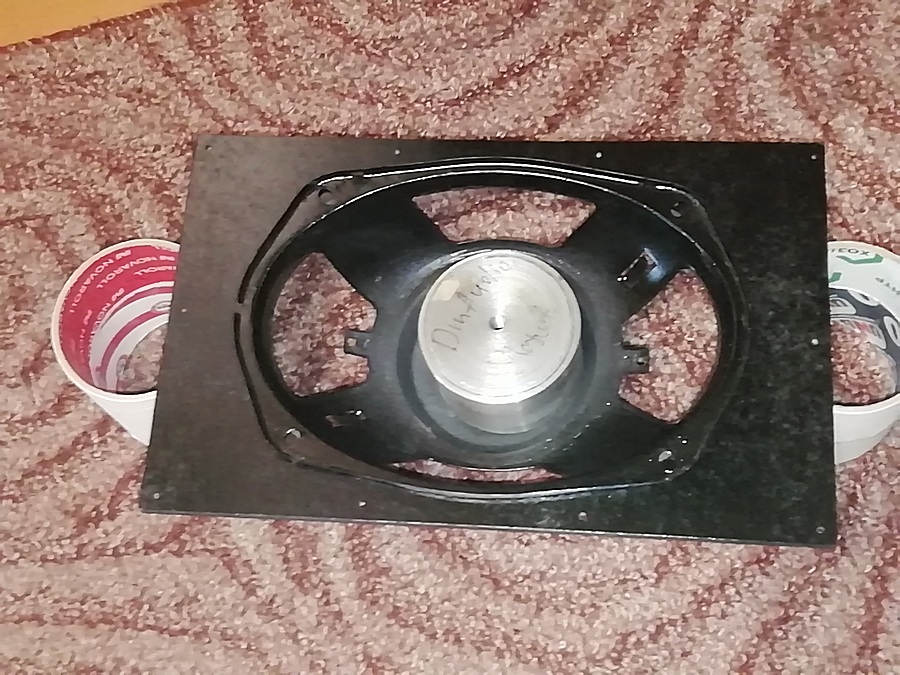

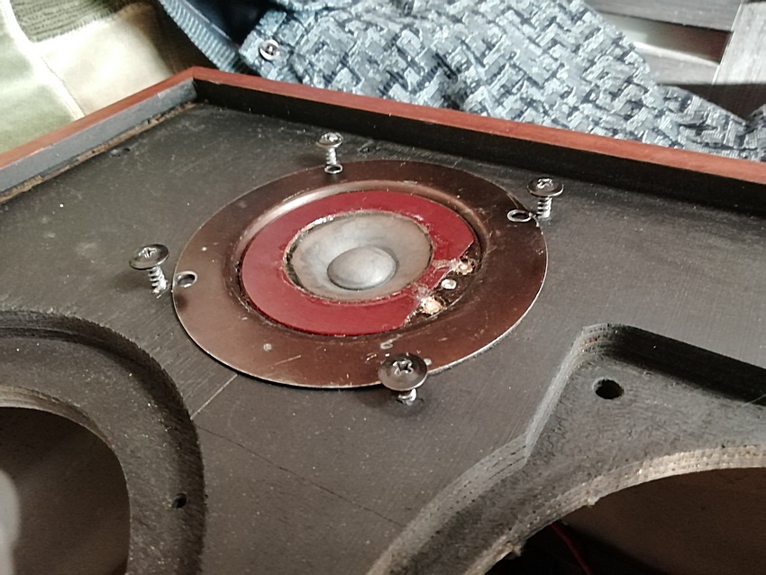

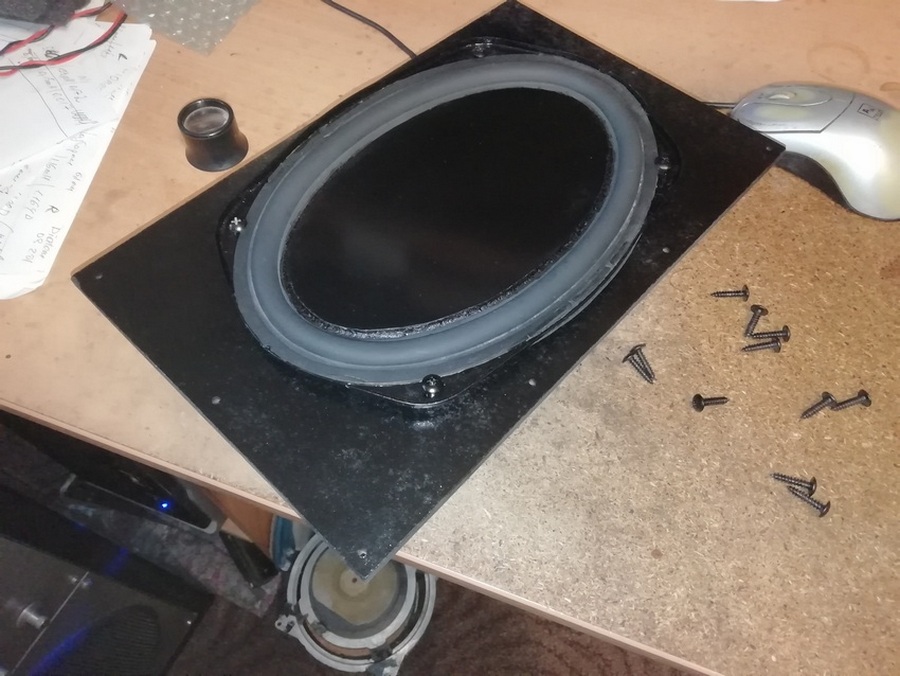

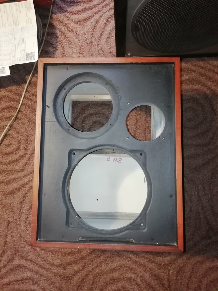

К панелям, уже собранные ПИ
крепил на обычные шурупы снятые с какой-то акустики
IMG_20241229_115524.jpg IMG_20241229_115533.jpg IMG_20241229_115540.jpg IMG_20241229_120125.jpg IMG_20241229_120131.jpg IMG_20241229_120141.jpg
Без окончательной их затяжки. Как только панель будет установлена в корпус, тут же корзина ПИ будет притянута к панели как положено.

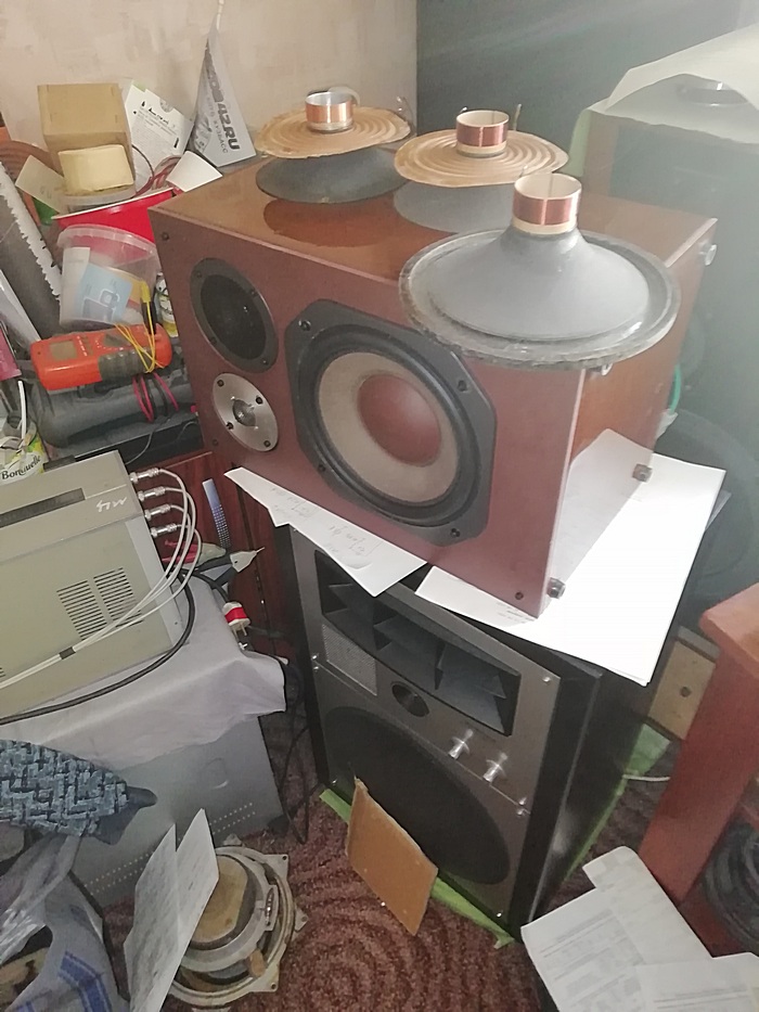

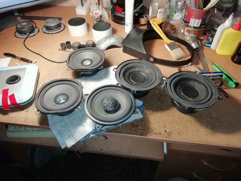

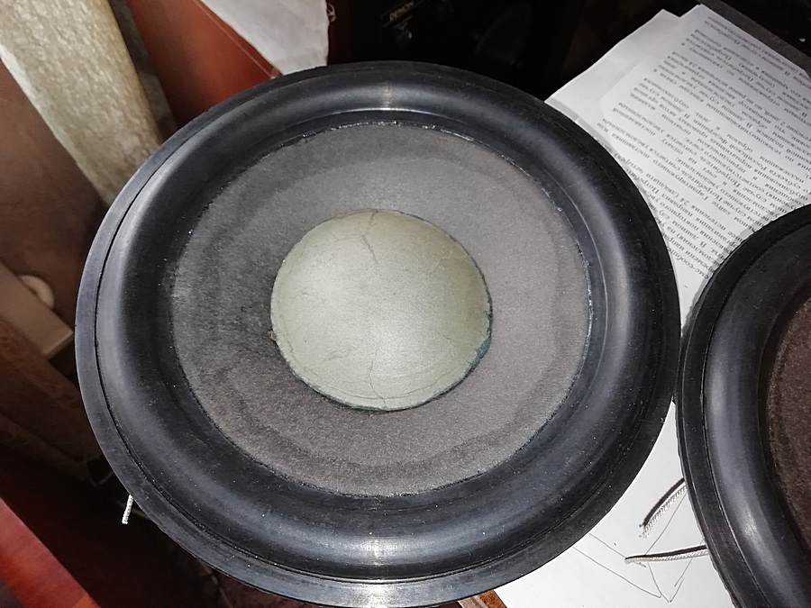

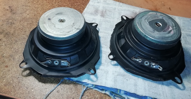

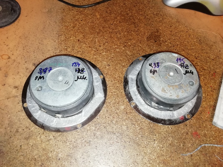

Из всего разнообразия корзин с магнитными системами #211, #212 выбрал пару под номерами №2 и №4 как наиболее близких по внутреннему состоянию зазоров на данный момент.
Пока отложены. Завтра проверю их реакцию на дополнительные магниты и наверное решу насчёт их сверления.

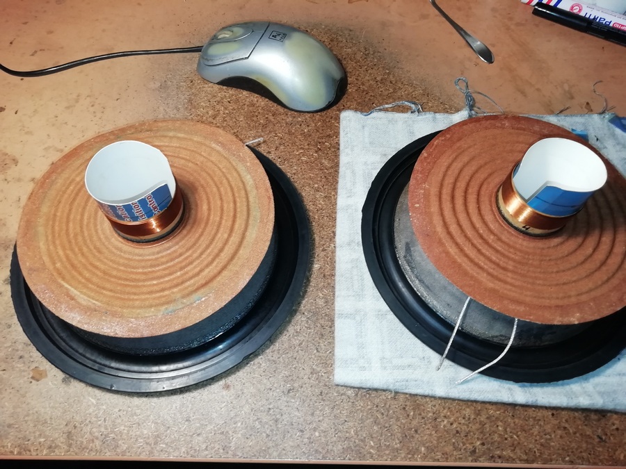

Насчёт подвижек. Сгрёб в кучу все какие есть. И без ЦШ, и с ЦШ. И без подвесов и с подвесами. И с обглоданными поводками и с целыми. И с колпаками и без них. Всего 10 штук. Все пронумеровал, измерил б**ть сантиметровой линейкой, весами и десятичным штангенциркулем "Колумбик". Микрометр со щелкунчиком присунуть некуда было.
По итогам глобальных измерений получил....
Внутренние диаметры каркасов катушек от 40,3 мм до 40,8 мм.
Высота намотки от 12,5 мм до 16,0 мм.
Высота каркаса от нижнего края до горла диффузора от 20,0 мм до 24,0 мм.
Вес подвижек без подвесов (всего две) 21,63 грамма и 24,19 грамма.
Остальные с подвесами с ЦШ и без от 67,46 грамма до 77,16 грамма.
Три катушки с Re= 6,3 / 6,7 / 7,0 Ом.
Остальные семь катушек с Re= 3,3 / 3,5 ома.

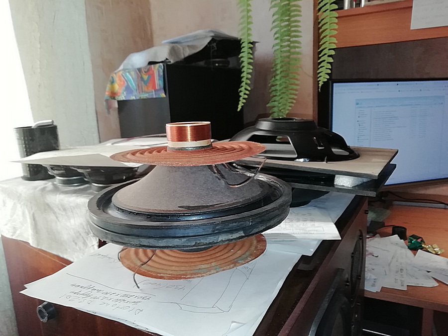

Из всего цветника были выбраны две розы под номерами №7 и №8, которые имели подвесы, но не имели ЦШ и колпаков. ЦШ я видимо снял на 12" Тонсилы когда их апгрейдил для Denon SС-106. Ориентир был на достаточно красивую мордаху диффузоров и одинаковость катушек (хотя если честно, это не фактор). Но свезло так свезло.
С лица оба хороши при весе со старыми подвесами 67,62 и 67,75 грамма.
Высота каркасов 20,0...20,5 мм
Высота намотки 14,5...15,0 мм.
Re = 3.5 end 3.5 Ohm.

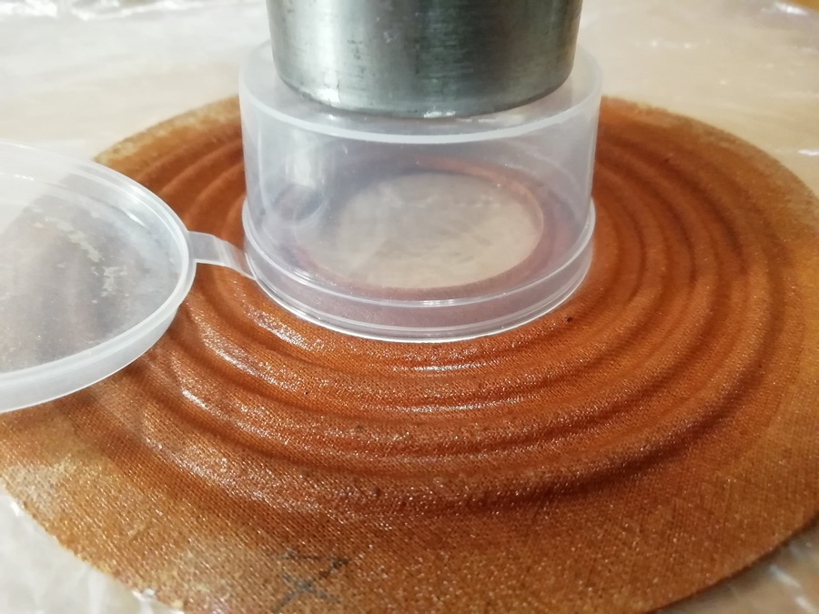

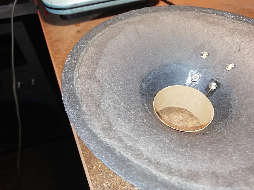

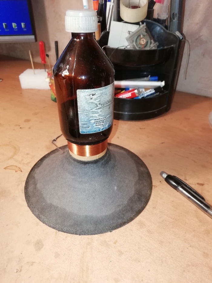

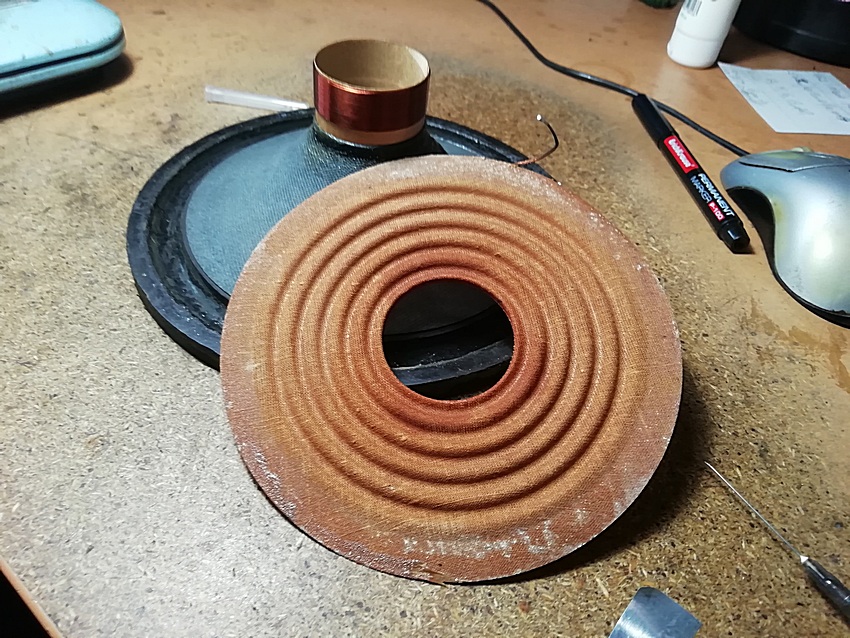

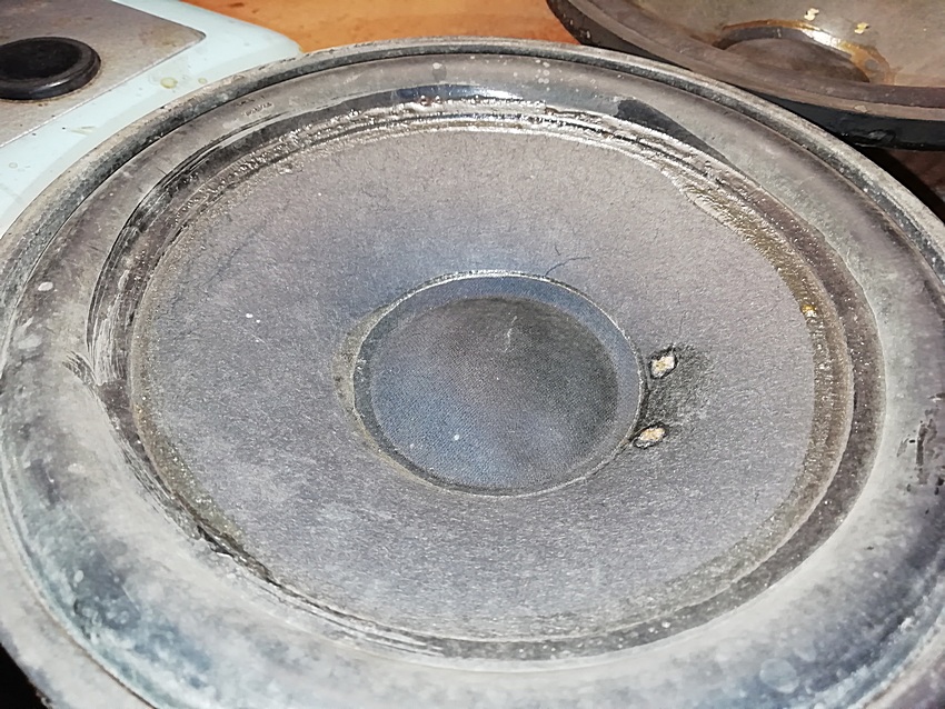

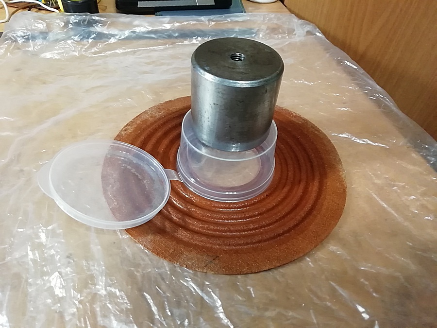

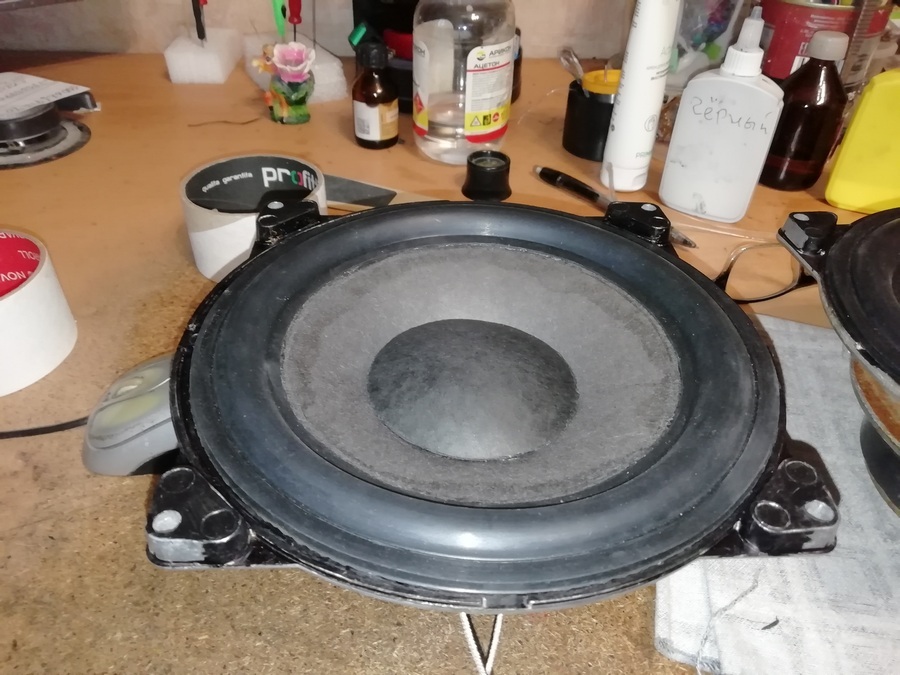

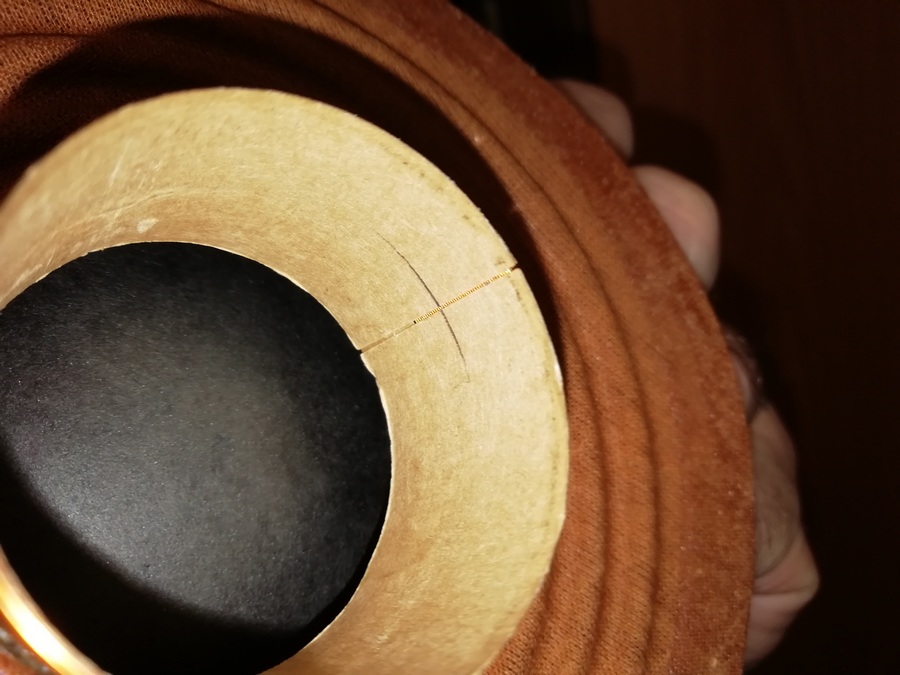

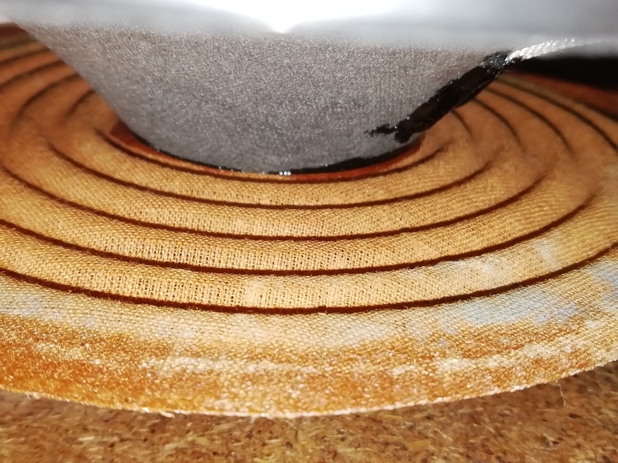

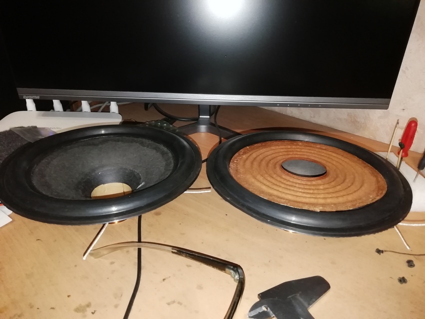

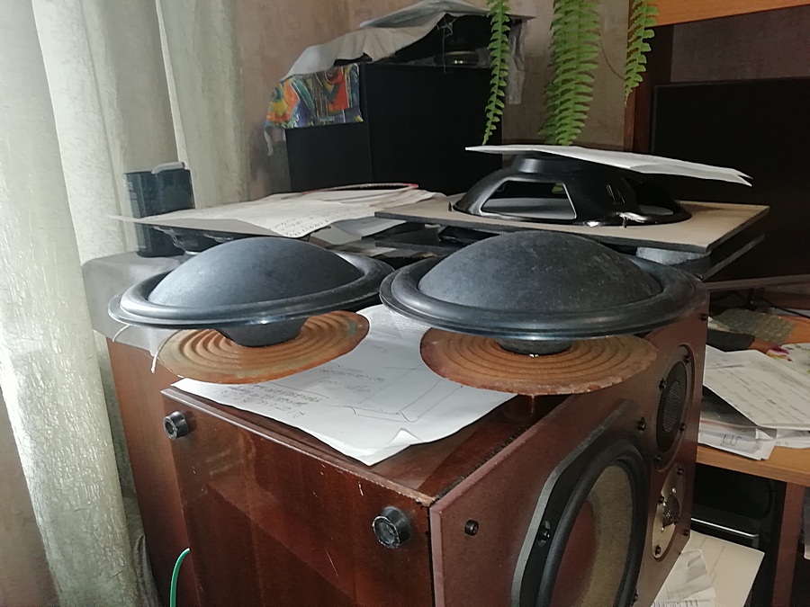

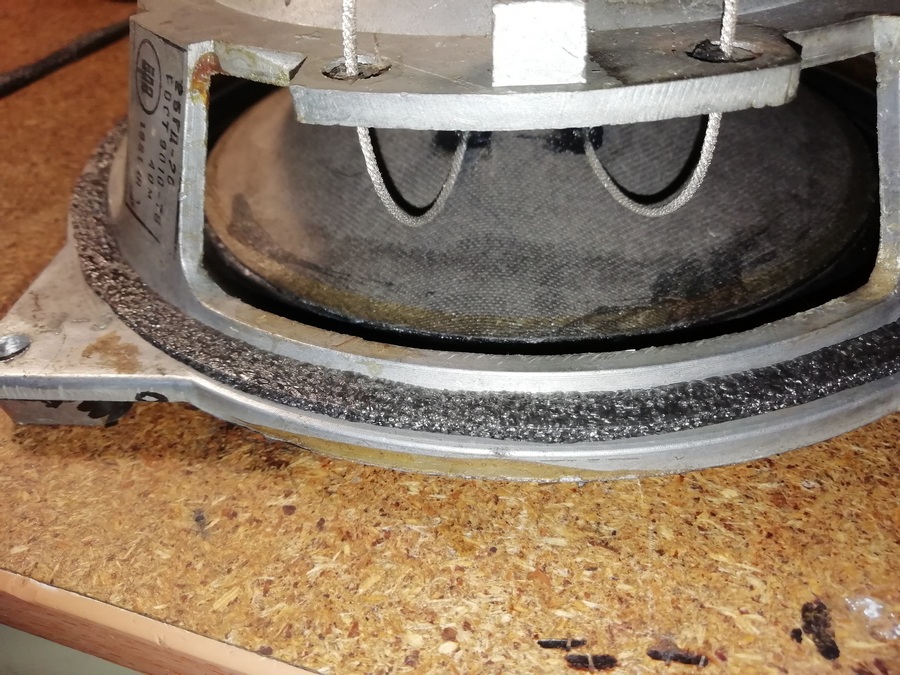

Старые подвесы снял. Многократная и аккуратная пропитка клея у подвеса с обеих его сторон и завёртывание в мягкие пакеты дала результат. Подвесы снялись достаточно легко с минимальными повреждениями диффузоров в виде отсутствия тончайшего, наружного слоя бумаги
IMG_20241231_140228.jpg IMG_20241231_140224.jpg IMG_20241231_140220.jpg IMG_20241231_141903.jpg
После снятия подвеса, пока край сырой - сразу под легкий груз
Подобные манипуляции и со второй подвижкой.

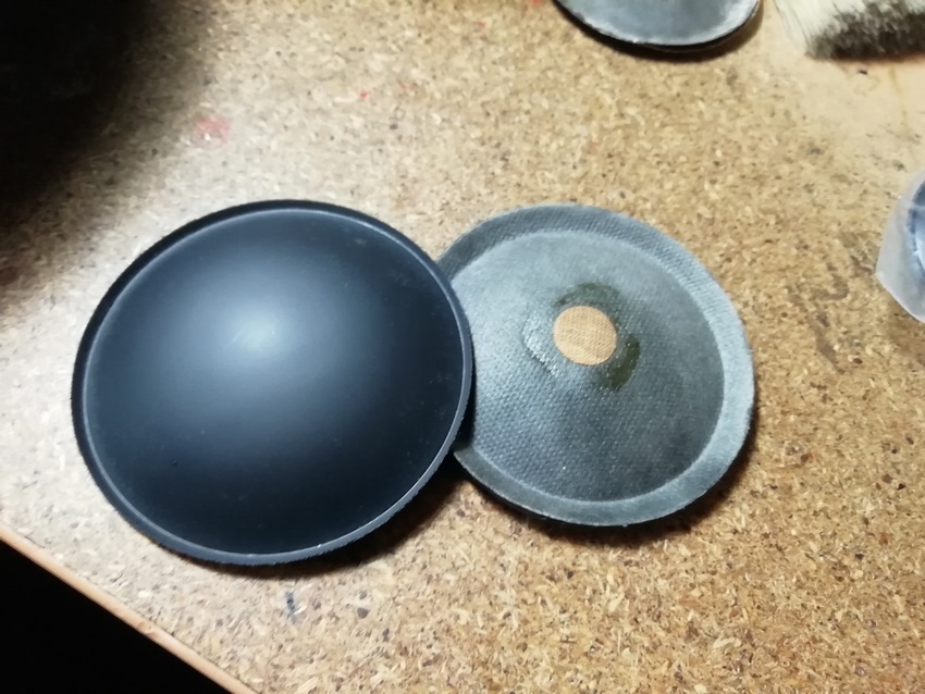

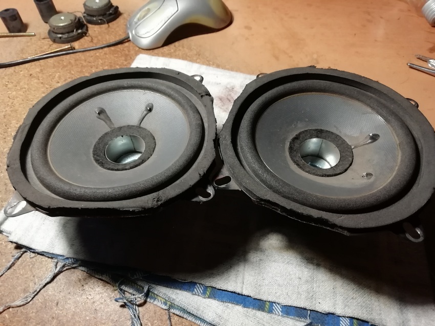

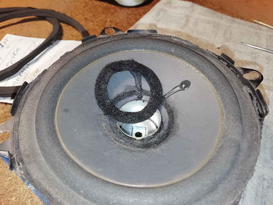

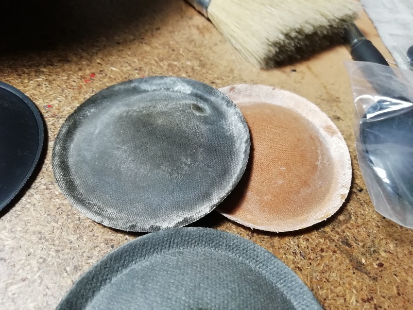

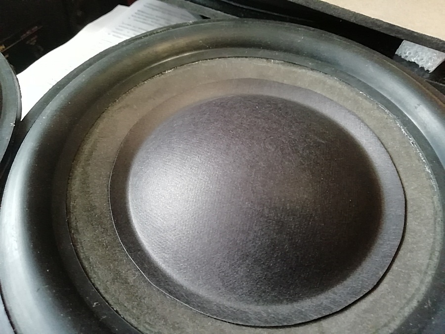

Прикинул колпаки. Первые попавшиеся. Не комильфо

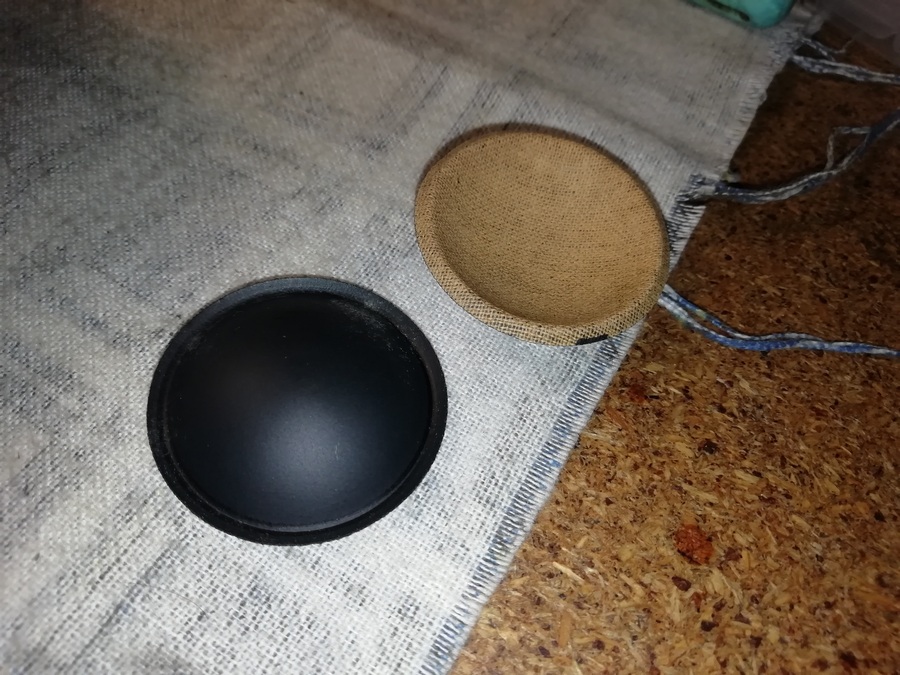

Хотел отклеить тканевые тёмного цвета но среди всех только один имеет гусарский вид. Другие так... Слегка пожамканые. Достал китайские. Тканевые окрашенные
Прикинул два диаметра
IMG_20241231_123336.jpg IMG_20241231_123416.jpg IMG_20241231_123438.jpg IMG_20241231_123422.jpg
Какой буду ставить, ещё не решил. Обещали большие - может попробую впуклые.

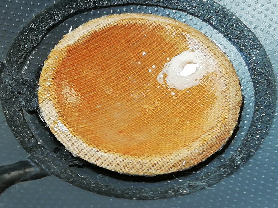

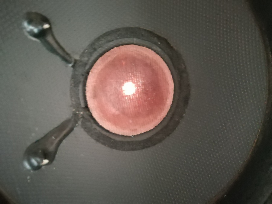

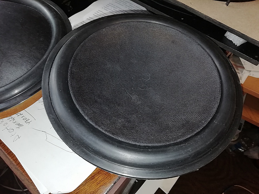

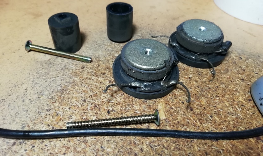

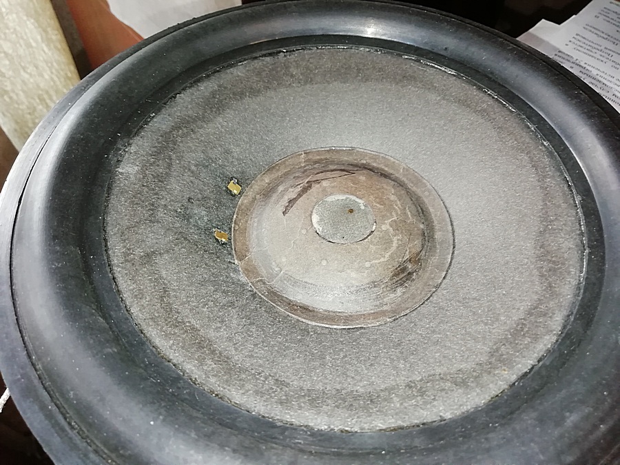

Снял пару ЦШ из плотной ткани (не сеточки хотя пару можно было подобрать). Потренькал по краю всех ЦШ, помацал за серёдку и у диффузора, и парочка нашлась, ацетон мне в помощь!!!
IMG_20241231_124021.jpg IMG_20241231_124026.jpg IMG_20241231_124150.jpg IMG_20241231_124932.jpg
Сошла со своего места, как будто там её и не было.
На свои новые места (подвижки ещё со старыми подвесами) легли как будто тут всегда и были. В интерьере так сказать

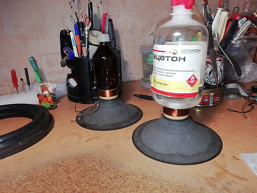

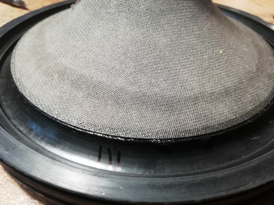

После испарения ацетона с краёв диффузоров - старые швы были промазаны жидким ПВА и высушены под лёгким грузом для фиксации окружности в идеальном состоянии

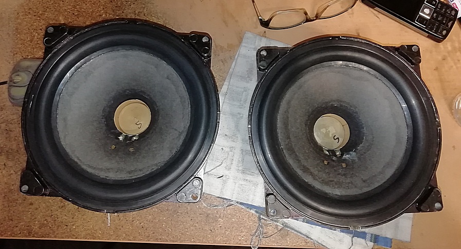

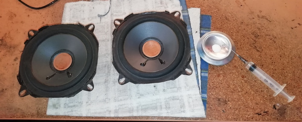

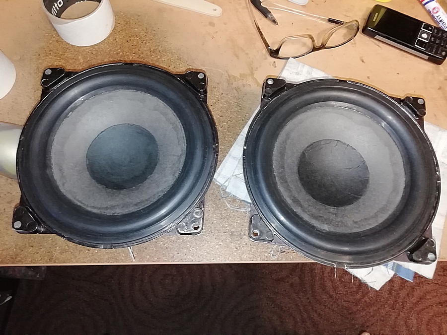

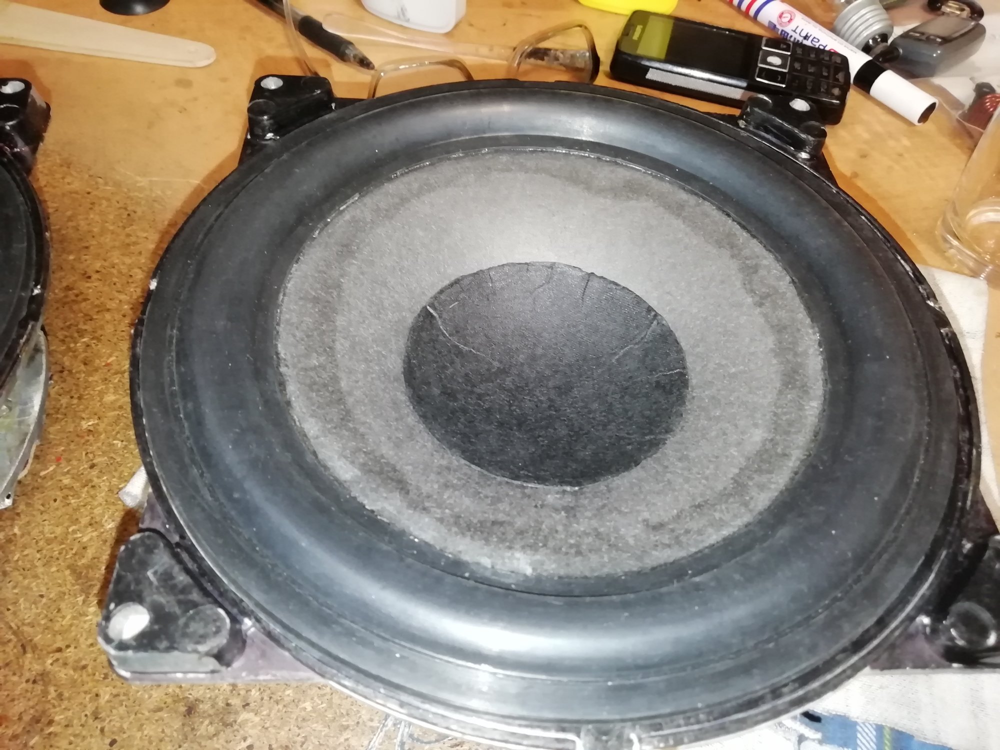

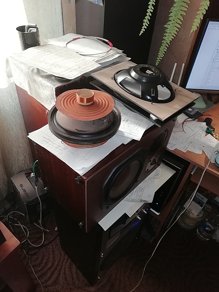

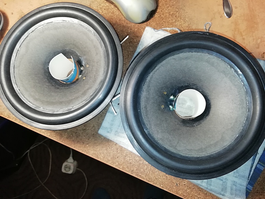

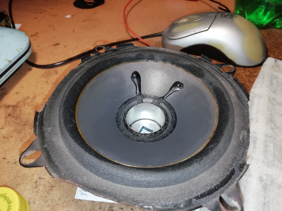

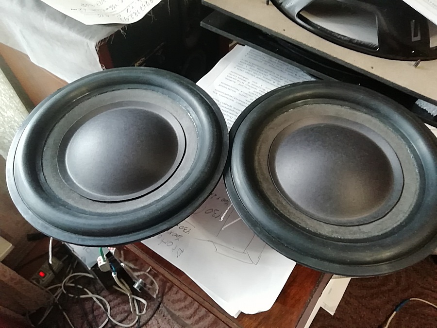

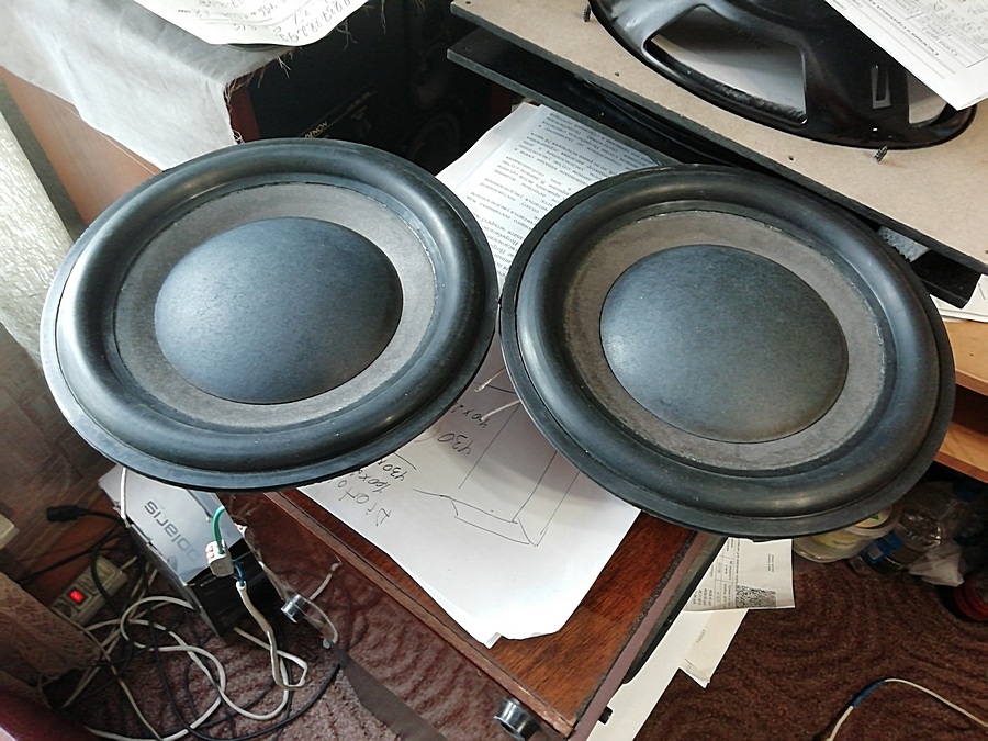

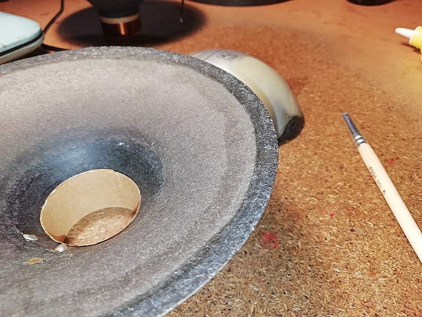

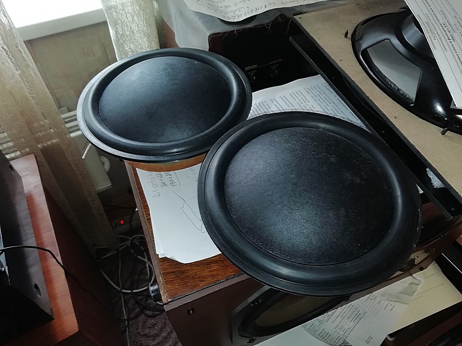

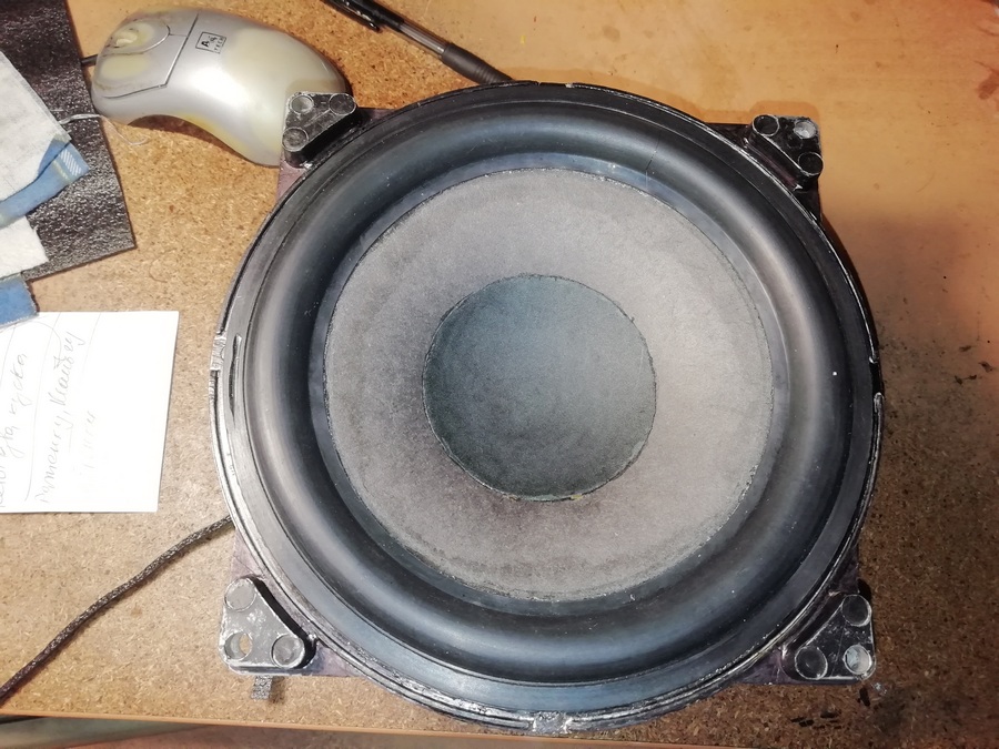

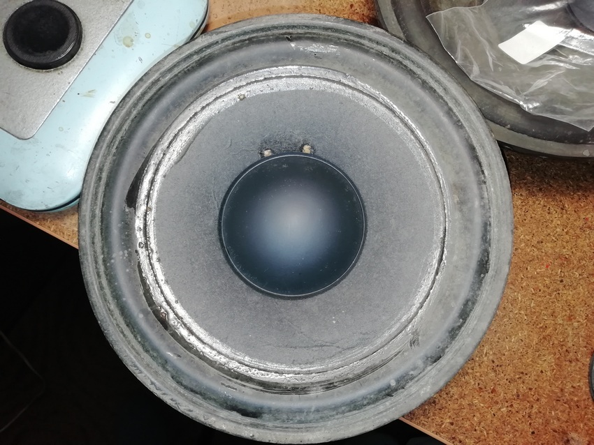

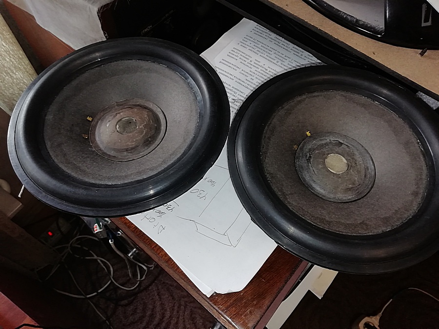

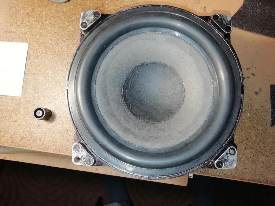

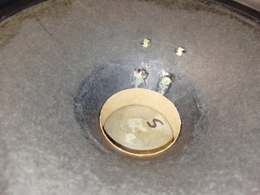

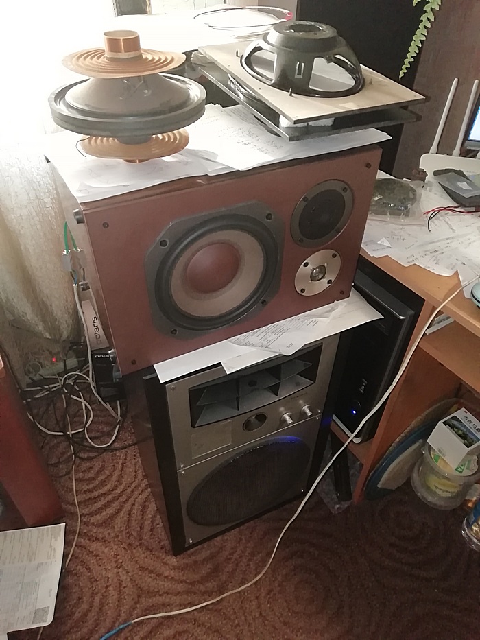

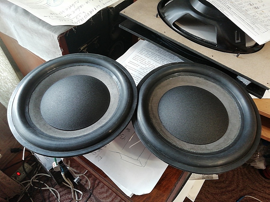

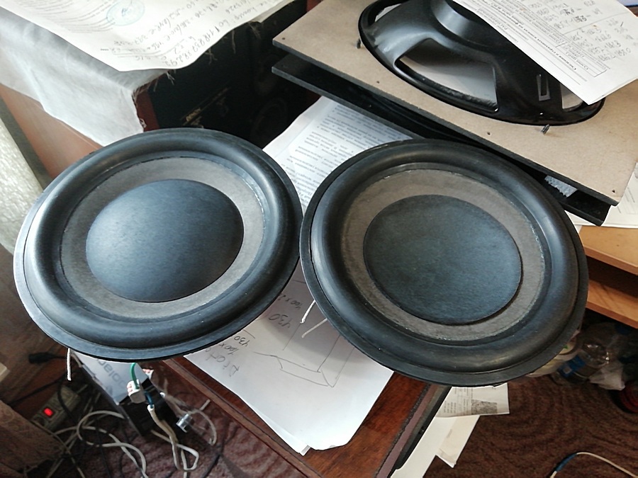

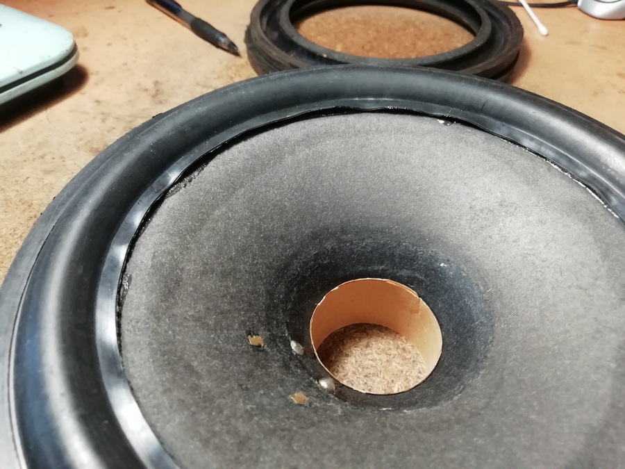

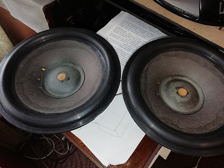

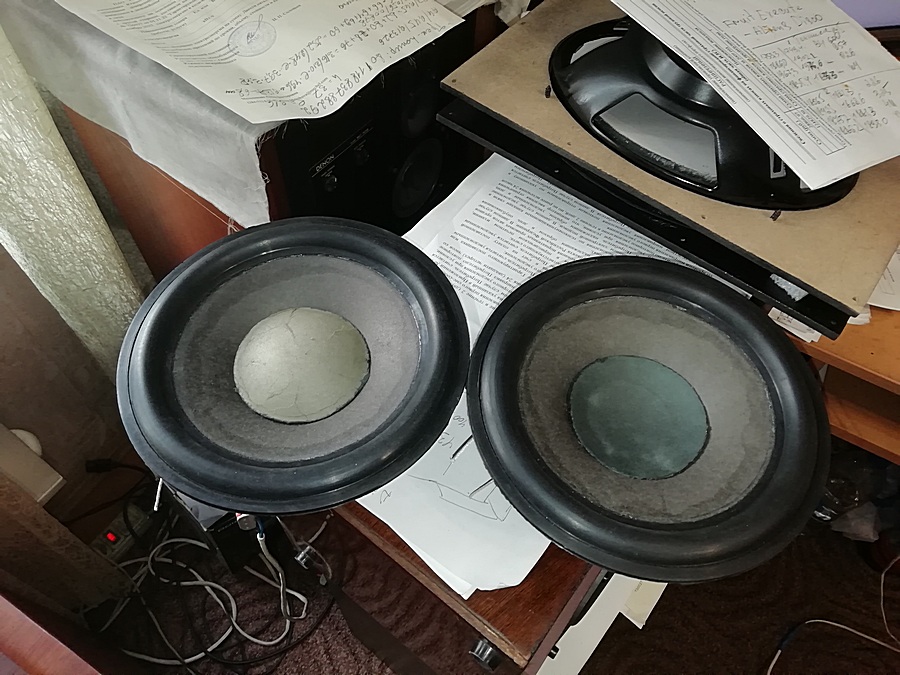

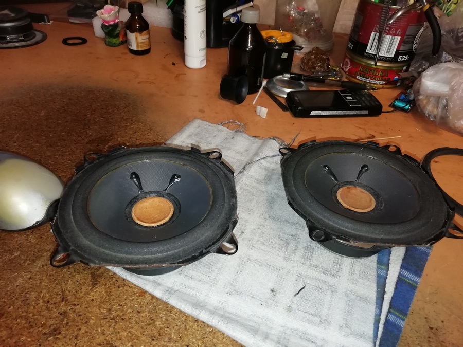

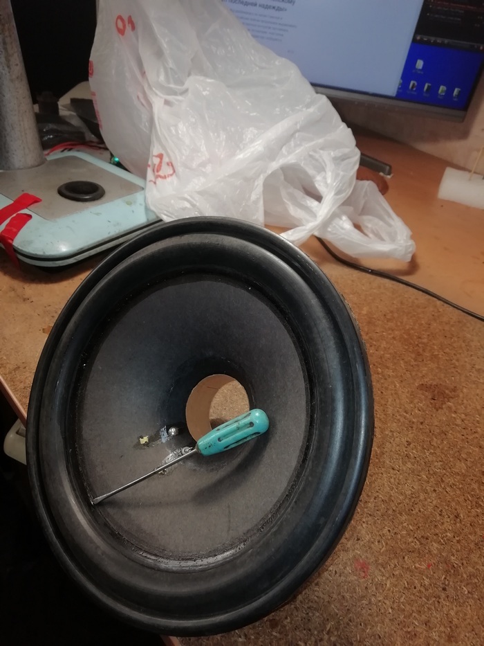

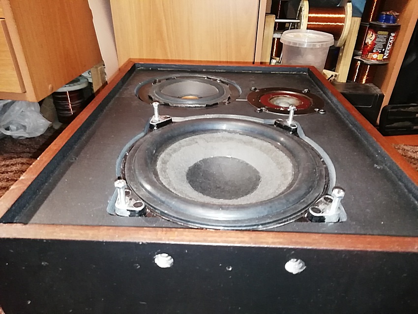

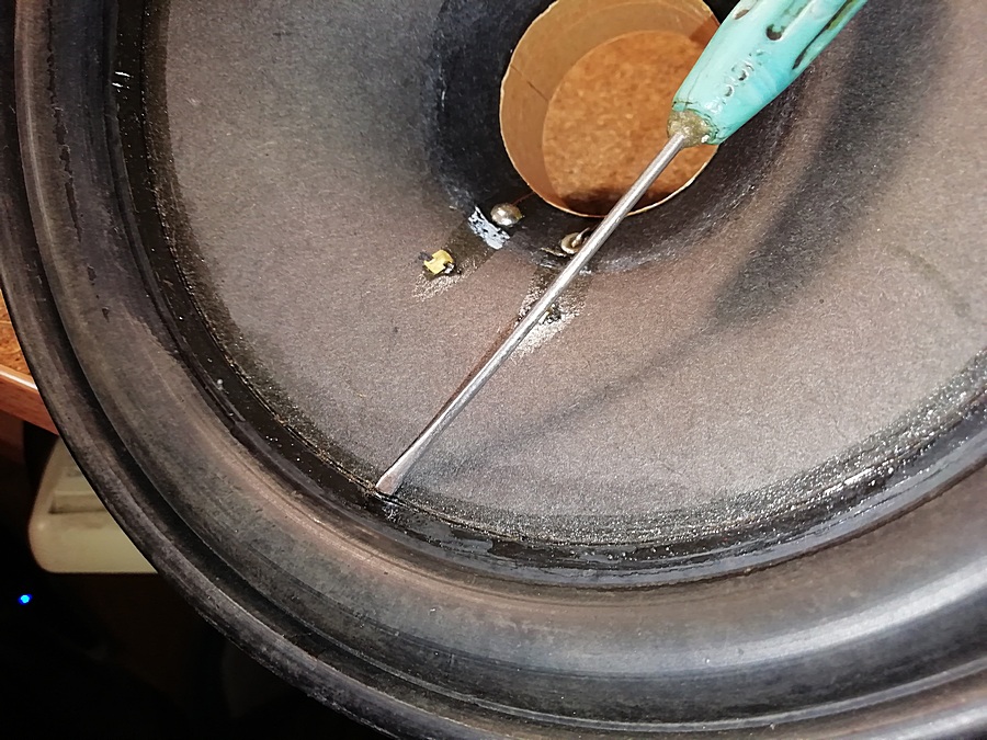

Движуха в сторону сборки АС продолжается.

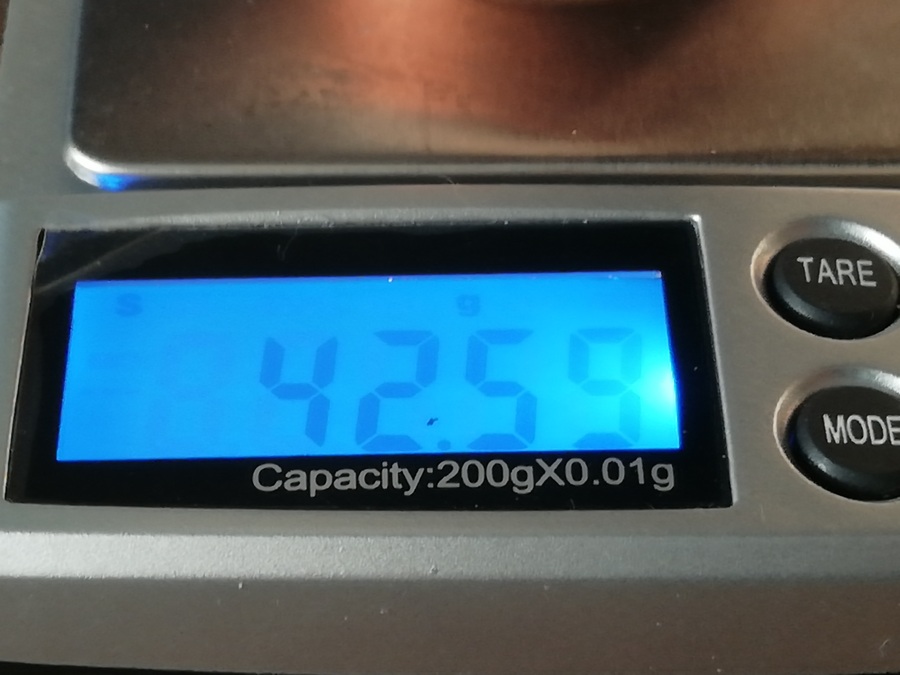

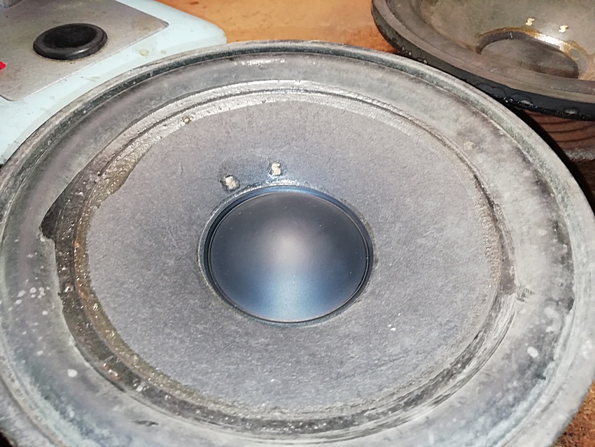

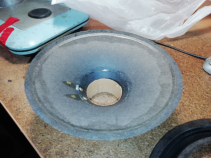

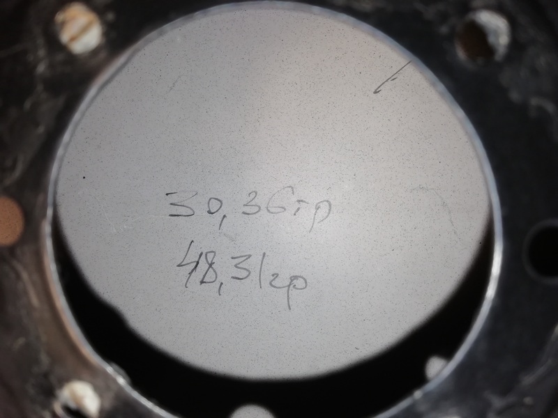

Многократные взвешивания и различные комбинации в подвижках позволили к каждому из диффузоров выбрать свой подвес и свою ЦШ.

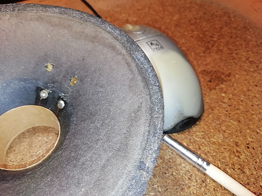

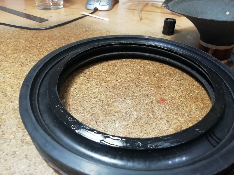

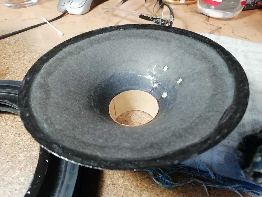

С диффузоров убрал весь старый клей и со стороны подвесов, и со стороны паек и удерживающих поводки "пистончиков"

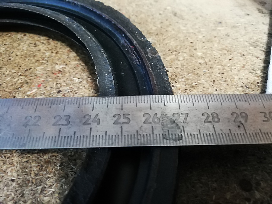

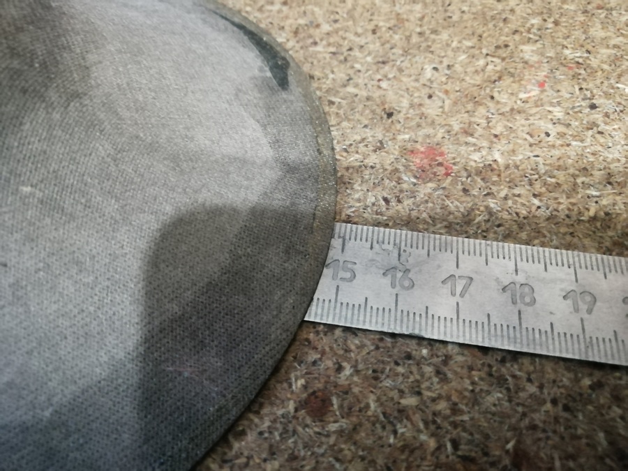

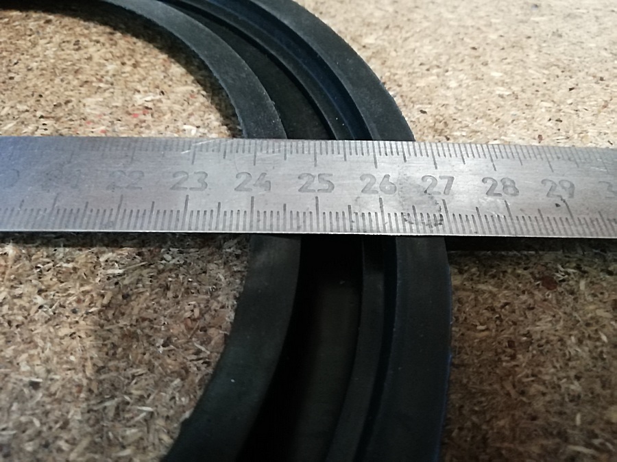

Перед сборкой (приклеивание подвесов) ещё раз проверил диаметры диффузора
Подвеса нового
и подвеса старого

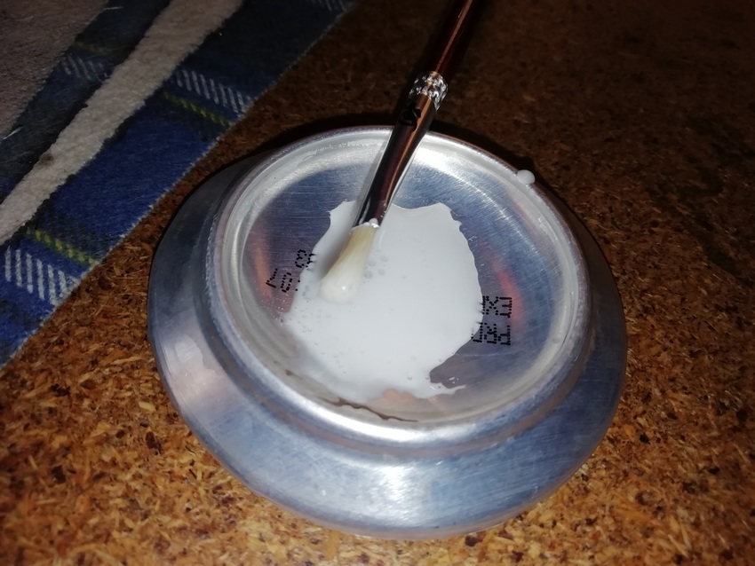

Всё совпадает. Так как гибкость нового подвеса "чрезмерна", то постаментом для его укладки послужили старые подвесы.
На нужную часть подвеса был нанесён клей Марс
На диффузор тоже Марс
И произведена стыковка
Достаточно точно. С минимальными корректировками положения относительно друг друга. Если это можно так назвать.
Сзади всё хорошо, а вот с лицевой части не очень
Видимо угол сопряжения чуток не совпадал. Да и клей ещё достаточно тягуч, чтобы конкретно удерживать. Всё устаканивается буквально в течение получаса. Подвижки с подвесами одна 42,59 грамм,

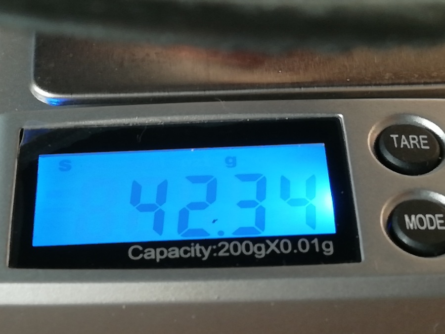

вторая 42,34
Пустые подвижки 16,53 грамма и 15,68 грамма. И однако это их вес вместе с остатками старых поводков откушенных у самых зажимов-пистончиков.
С магнитными системами кроме дополнительных магнитов ничего предпринимать не буду.
Различными манипуляциями, на одной из МС один магнит, на другой два выровнял индукцию до средней 1068,62 и 1063,55 mT.
Как заметка - чем больше магнитов, тем ближе к зазору рассеивающееся магнитное поле и тем плотнее. С двумя магнитами в противофазе, в отличии когда их нет совсем, датчик начинаете реагировать позже (на более близком к зазору расстоянии) и показания прибора более скоротечны.

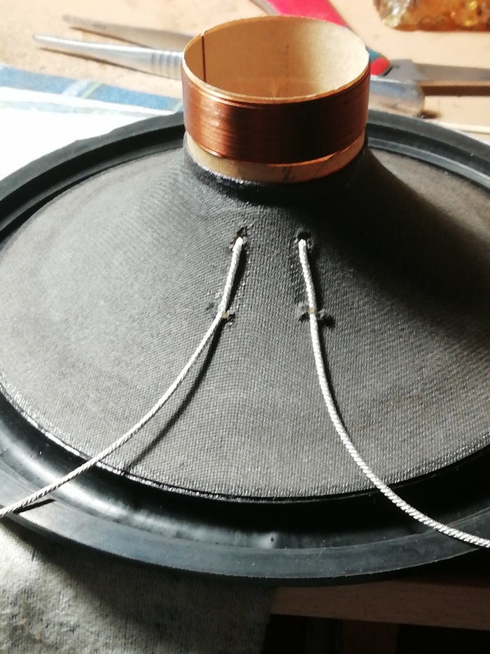

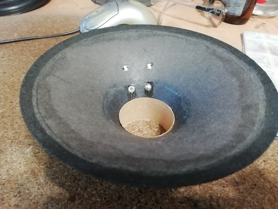

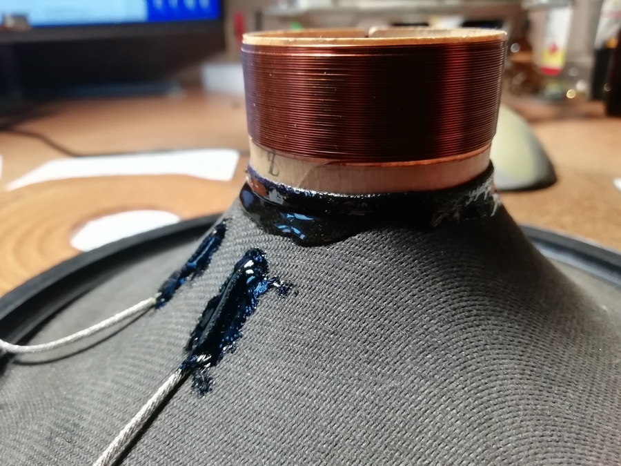

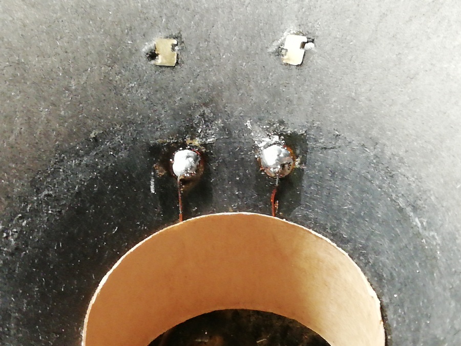

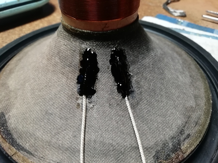

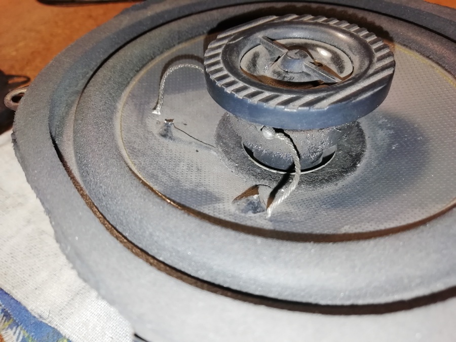

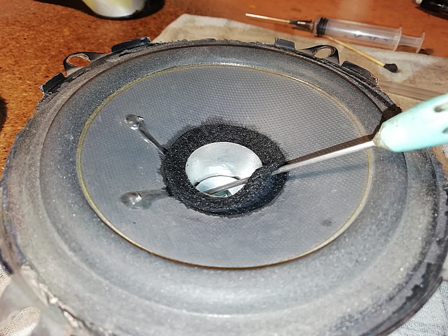

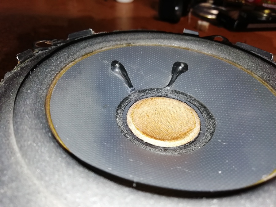

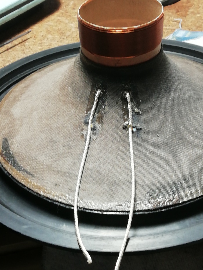

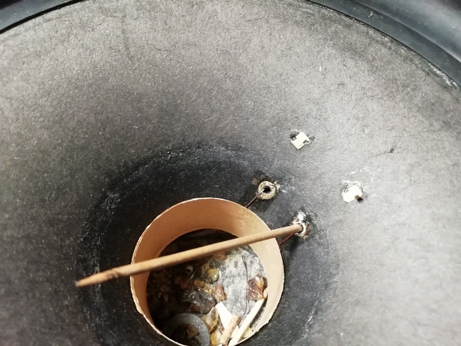

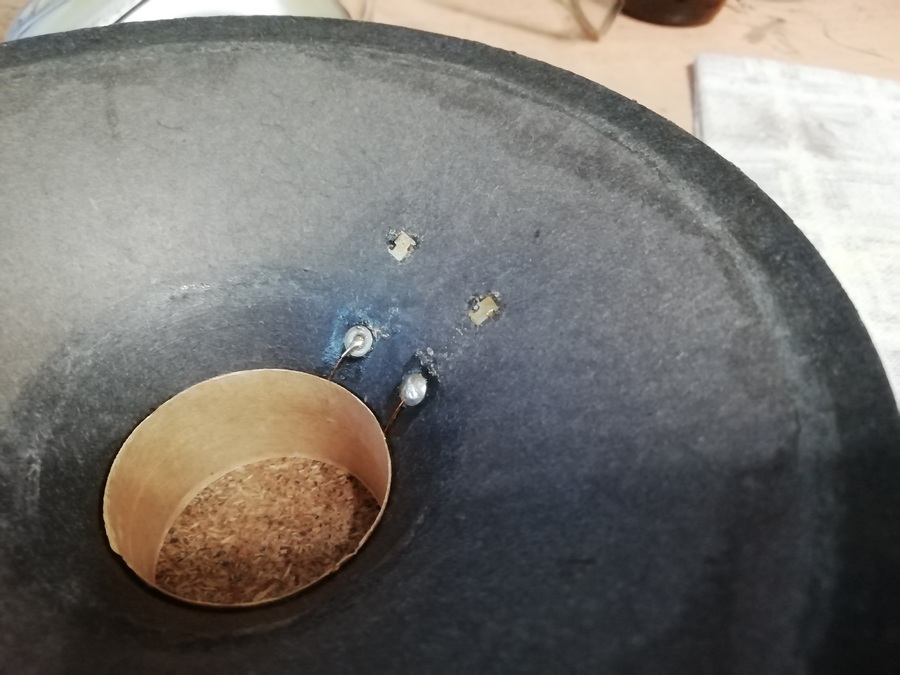

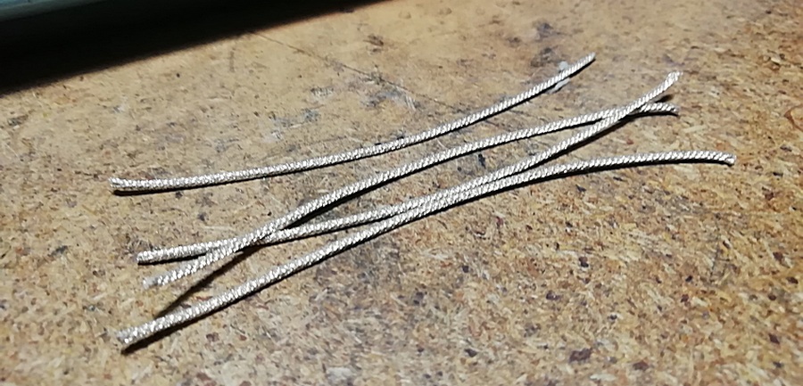

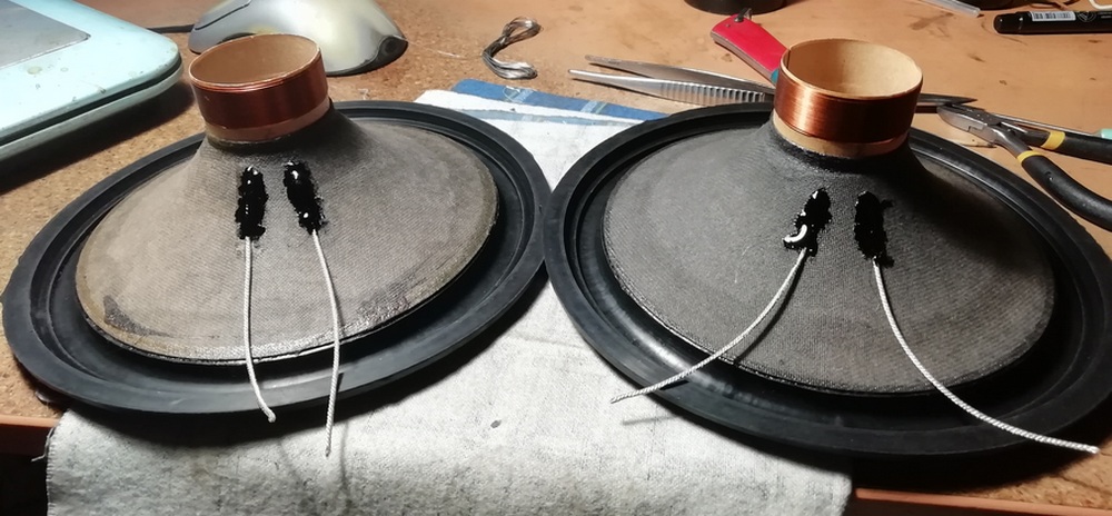

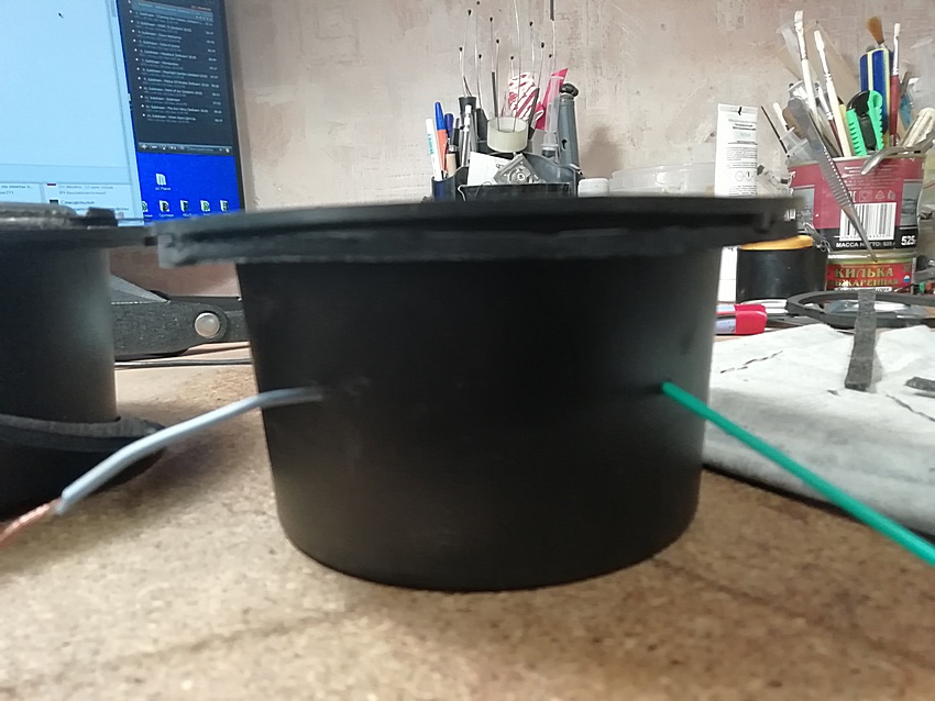

Нарезал поводки нужного размера и подходящего диаметра.
Подготовил отверстия
Ещё раз облудил кончики выводов катушки
И припаял поводки

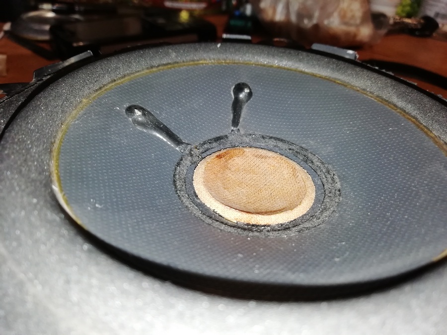

Прошёлся по поводкам клеем Т-7000
Очень неаккуратно надо сказать. Тонкое сопло отломил кривыми руками, а восстановить не удалось. Поэтому клей подаётся напрямую. Смотрится не фонтан, но зато прочно.

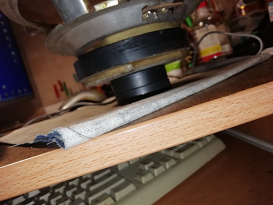

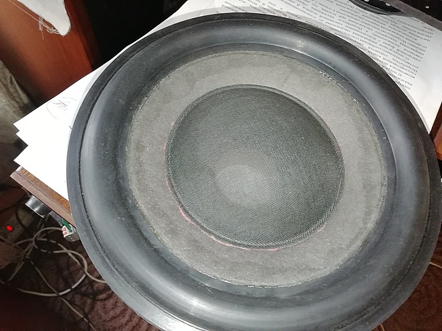

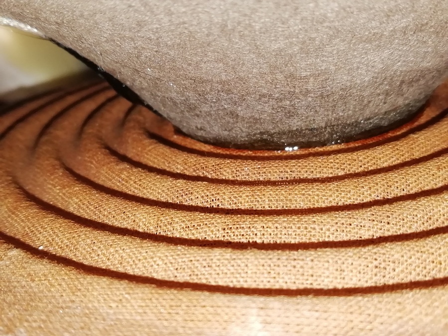

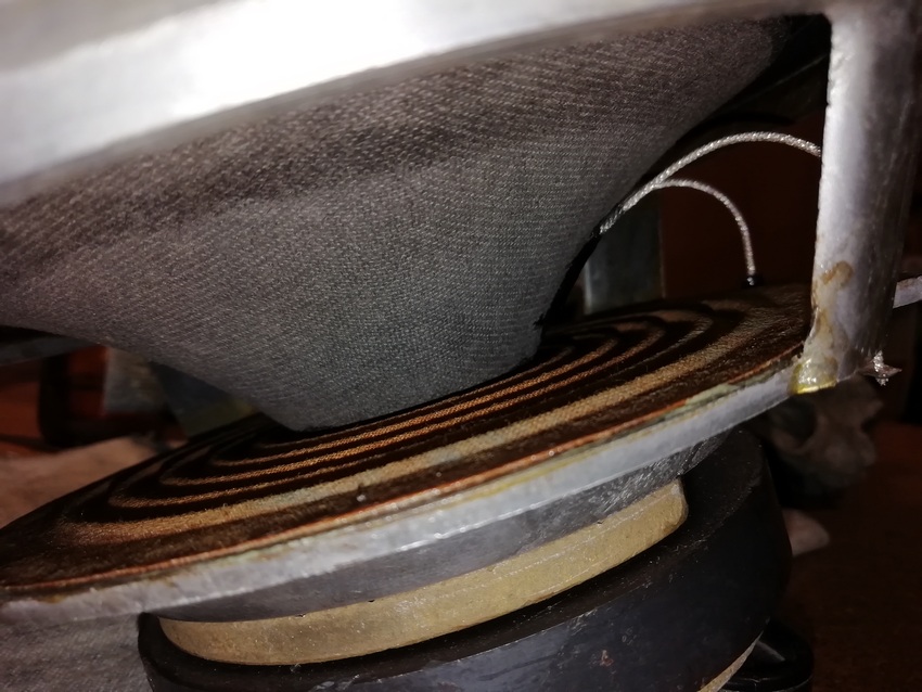

Отклеенные ЦШ, бывшие на тот момент с лёгким прогибом вниз выправил. Одну за другой. уложил на обычный полиэтиленовый мешок, обильно пролил спиртом. Установив во впадину гофра близкую к отверстию ёмкость для соевого соуса (роллы, суши) с грузом дал испарится спирту и ровнёхонькая ЦШ готова.
IMG_20250101_192123.jpg IMG_20250101_192129.jpg IMG_20250101_192144.jpg IMG_20250101_201206.jpg
Проверил положение ЦШ сопоставив с положением катушки в зазоре
И приклеил на БФ-2
+like Тоже так делаю.

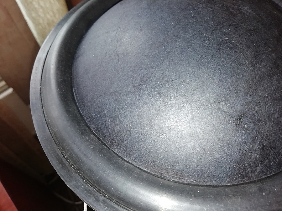

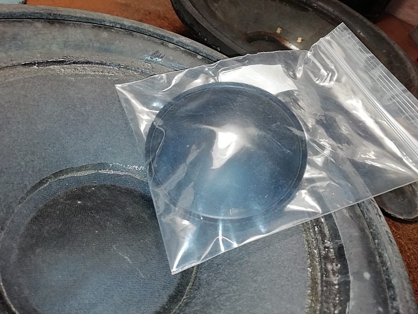

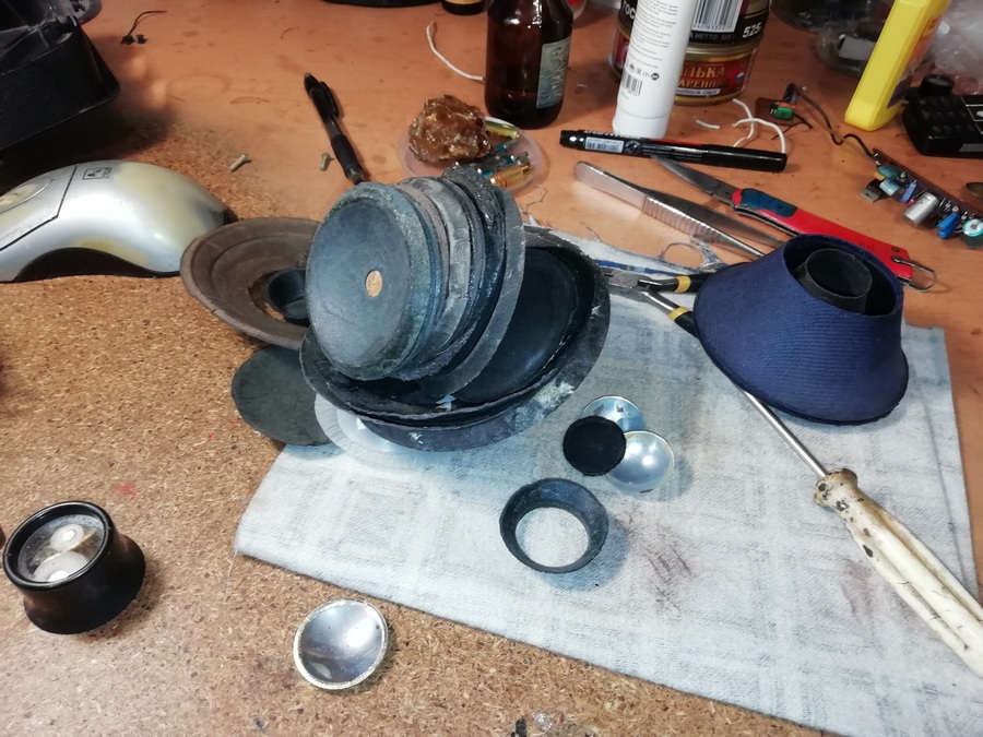

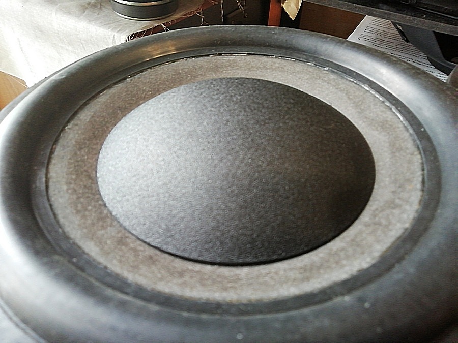

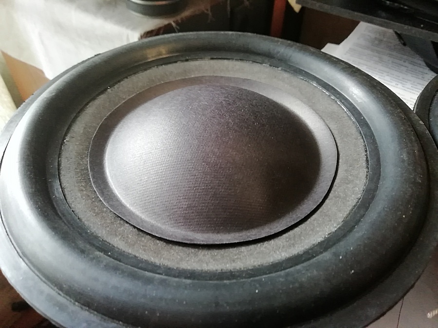

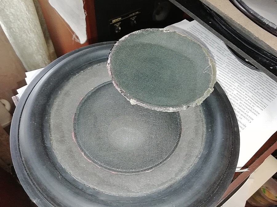

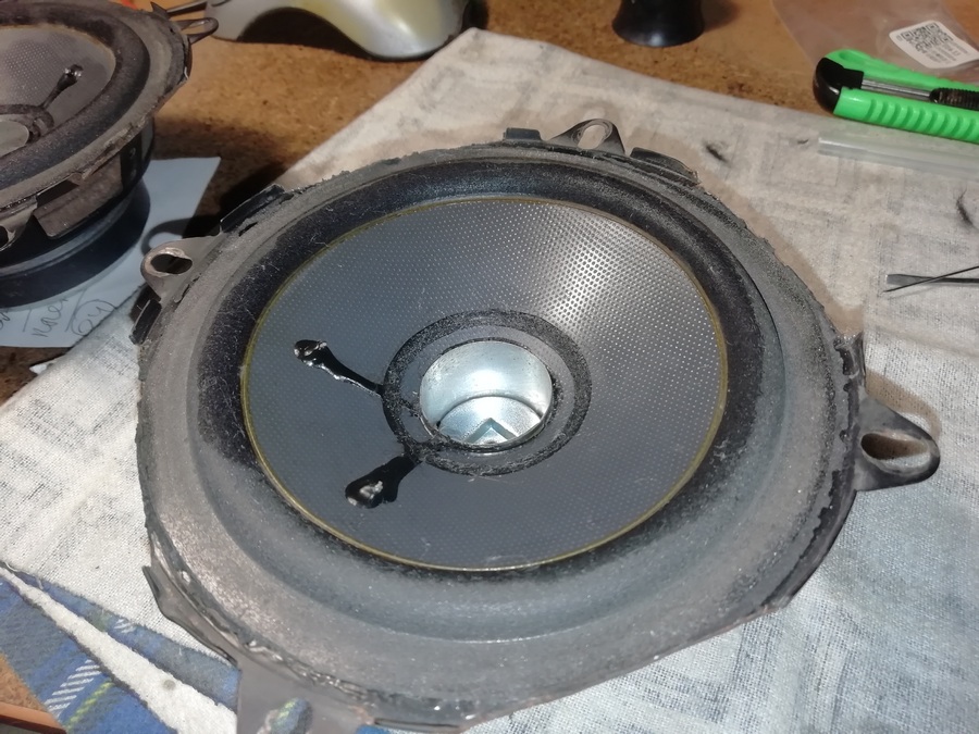

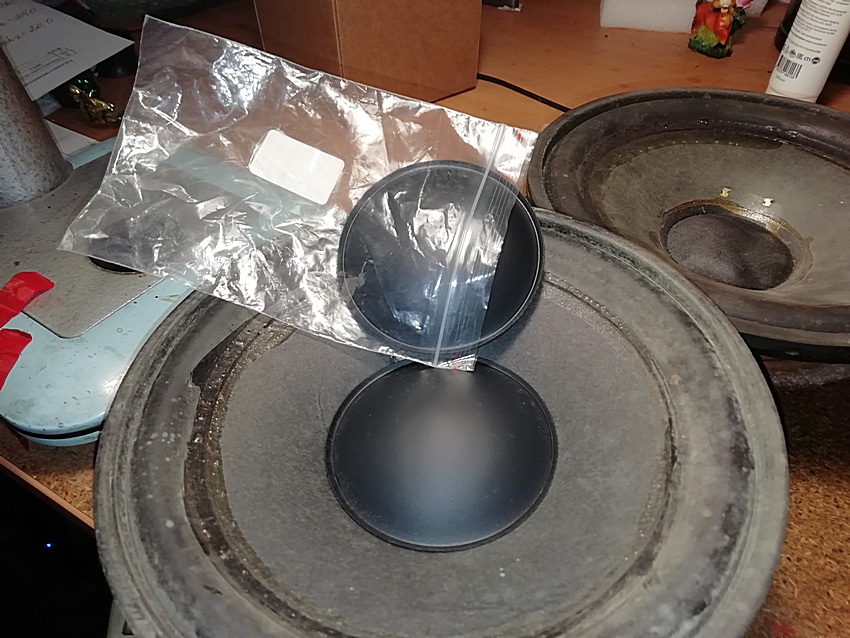

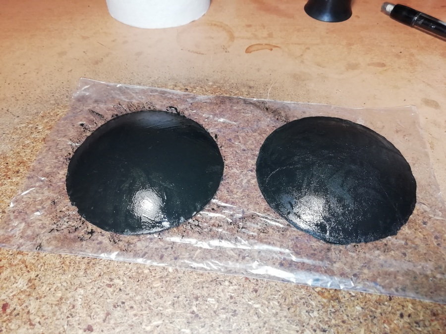

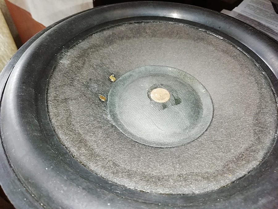

Ещё не выбрал колпаки.... Целая эпопея!
Фактически выбрал.
Достал всяких коробок, ведёрок, банок и давай выбирать!
Первым попался большой, тканевый, прозрачный, без деформаций.
Оставлю до лучших времён. Для какого-либо большого динамика. С каких динамиков снимал не помню.
Прикинул с автомобильных, пластиковые
Вот эти, тронули меня больше всего. Хоть один из них и "слегка" мятый
IMG_20250102_124644.jpg IMG_20250102_124649.jpg IMG_20250102_124709.jpg IMG_20250102_124712.jpg
Вывалил на стол
Из них примерил чисто-конкретно от 10ГД-30Е

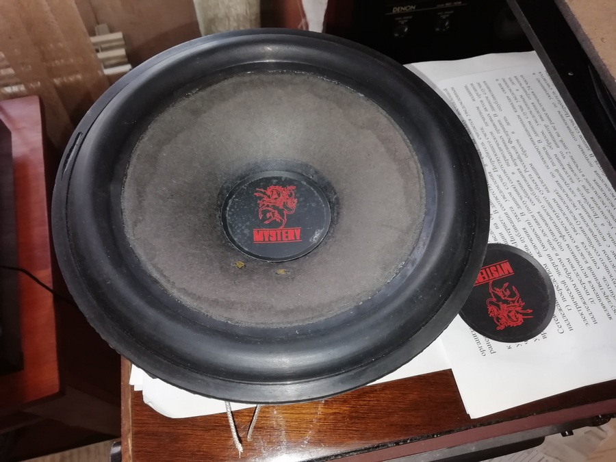

И от каких-то старых отечественных
А потом.... Я увидел гигантские колпаки! наверное не 18"
IMG_20250102_125321.jpg IMG_20250102_125325.jpg IMG_20250102_125330.jpg IMG_20250102_125334.jpgIMG_20250102_125353.jpg
Их можно использовать как самостоятельные диффузоры для 8" динамиков.
Потом примерил колпаки для 10" НЧ динамиков S90. На какие из них устанавливались такие не помню
IMG_20250102_125503.jpg IMG_20250102_125506.jpg IMG_20250102_125509.jpg IMG_20250102_125511.jpg
Потом пошли колпаки без отбортовок диаметром в 100 мм
IMG_20250102_125550.jpg IMG_20250102_125553.jpg IMG_20250102_125555.jpg IMG_20250102_125624.jpg
Нашлась пар таких же по диаметру, но более красивых. Чем-то присыпанных по наружности лица

Большие колпаки вес увеличат неслабо, а из представленных небольшого размера от 10гд-30е выглядят наиболее цивильно, хоть, говорят и не лучший вариант в плане ачх.
6,775
9,169
307

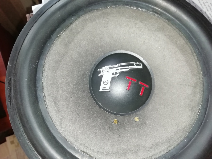

Так-то, при нынешнем, внешнем состоянии поверхности диффузоров
я уже выбрал пару бумажных, откуда-то срезанных колпаков.
В несколько раз покрасил их раствором ПВА/Тушь/Вода
Красил их и с внутренней стороны. После высыхания, складки на деформированном чуть подшлифовывал и красил снова. Лучшим положением считаю впуклостью вонутрь
IMG_20250103_093011.jpg IMG_20250103_093029.jpg IMG_20250103_093204.jpg IMG_20250103_093208.jpgIMG_20250103_093337.jpg
С обратной стороны колпак не задевает ни каркас, ни пайки поводков.
После покраски диффузоров краской для замши и нубука, вполне может быть, что применю китайские, тканевые, крашеные.

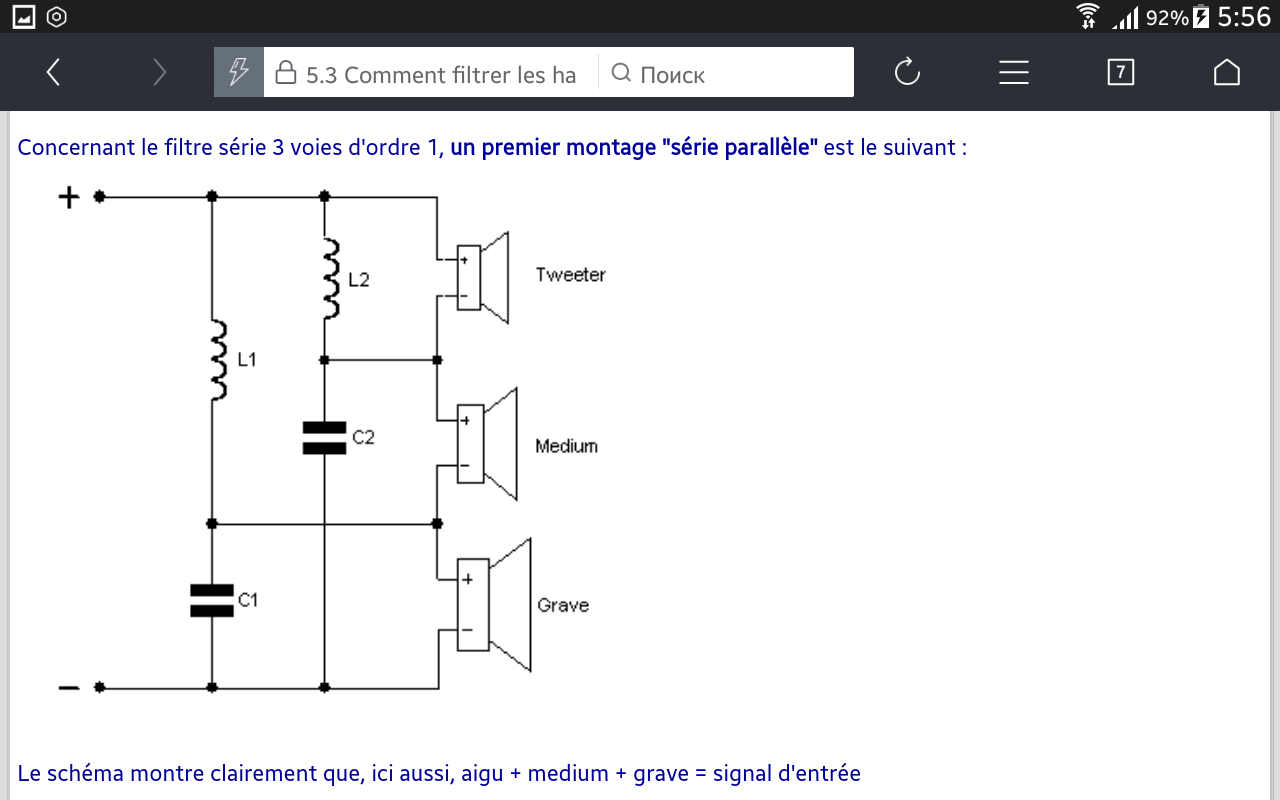

НЧ выше 600 Герц не хочу пускать будет катушка на 2,0 мГ
Фильтр первоначальный
Может быть если будут несрастухи, этот
Если не пойдёт и этот - будет параллельный первого. У всех динамиков есть запас по частотам на стыке.

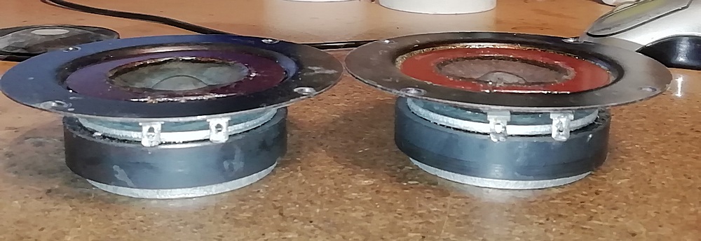

"Средников" три пары и все ШП автомобильные

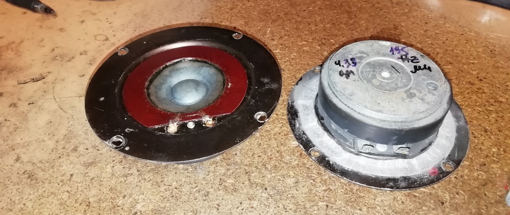

Слева Киксы, справа PST-52, нижний (один на фото) DLS K5. Все на четыре ома как и НЧ. PST-52 самые громкие (при измерении измерителем иммитанса) и самые стабильные данные. Буду пробовать все по очереди. Крепёжные размеры у всех один в один.
ВЧ первоначально будут эти
IMG_20250102_183614.jpg IMG_20250102_183640.jpg IMG_20250102_183650.jpg IMG_20250102_183804.jpg IMG_20250102_183810.jpg
Тоже на четыре ома.

Ящик стандартный со стандартным объёмом для таких динамиков. 26 литров. Первоначально ЗЯ. Уже потом ПИ. Я же его специально делал на съёмной панели равной во всём глухой. Время на замену открутить и закрутить 10 саморезав шуруповёртом. Вся недолга.
с самодельным динамиком
Ничего там самодельного нет. Корзина, МС, подвижка стандартны. Новый подвес и другие колпаки. Дополнительными магнитами, параметры динамиков поближе подтянуть постараюсь. Всё!

НЧ динамики собрал. Таких мягких и лёгких на ходу я ещё никогда не делал! Честно не ожидал. Дую на диффузор и он проседает на 1,0....1,5 мм. Стучу в тыл МС с лица слышу корзину. Диффузор нет.
Корпуса я привёз ещё сегодня. Завтра попробую. Будут ли 26 литров ЗЯ держать подвижку этого динамика?
sirius111111
15 Мар 2023
1,001
923
44
Одесса
Вот и к нему когда люди собираются - кайфа от звука нет. А у него и площадь комнаты метров сорок пять квадратных, и расстановка выверена до миллиметра, Все под линеечку с характеристиками акустики. Аппаратура не говно какое-нибудь. Как у меня например. А звучит просто фу... И ладно бы я один это отметил.
у каждого свой слух, поэтому мнения могут быть кардинально противоположные при прослушивании одной и тоже системы.
резонанс хотя бы узнать какой.
6,775
9,169
307
Не обещаю.

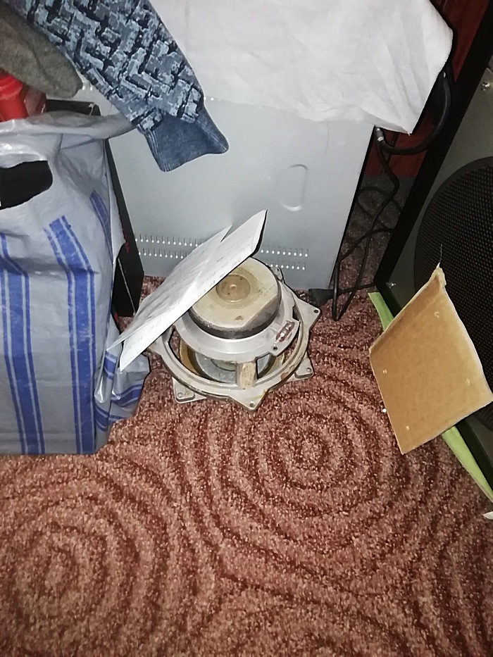

Это надо доставать усилитель-магнитолу, блок питания, сигнальный кабель с компа подключать чтобы с генератора подать сигнал. Нужен второй мультиметр. Сопротивления опять же.
У собранных без колпака с открытым керном динамиков и тыканьем в них батарейкой - звука как такового кроме как слабого подобия щелчка не было. Ход диффузора очень большой. С остаточной и короткой вибрацией.
Приклеил колпак - мгновенная остановка подвижки. И щелчок с явным присутствием СЧ составляющей.
Как уже говорил ранее, при ударах кулаком по днищу МС удерживая корзину другой рукой и диффузором повёрнутым к уху - диффузор молчит. Ранее же, у собранного по заводскому динамика, удар передавался в диффузор.
Думаю, что помимо низкой резонансной динамики ещё и низкодобротными получились.
Раньше подвижки имели вес 67,62 и 67,25 грамма. Сейчас 47,39 и 47,25 грамма. Собственно ничего не поменялось кроме подвесов. А они невероятно мягкие и легче стандартных в два раза если не больше. надо цифры глянуть.

Ну штош... Движение продолжается.

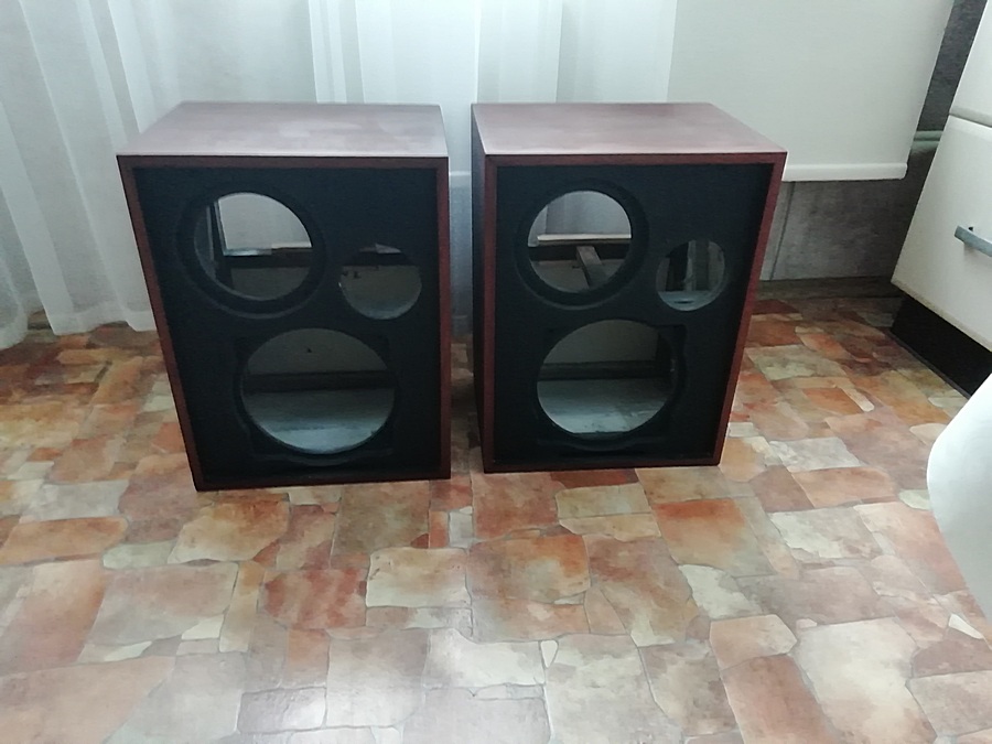

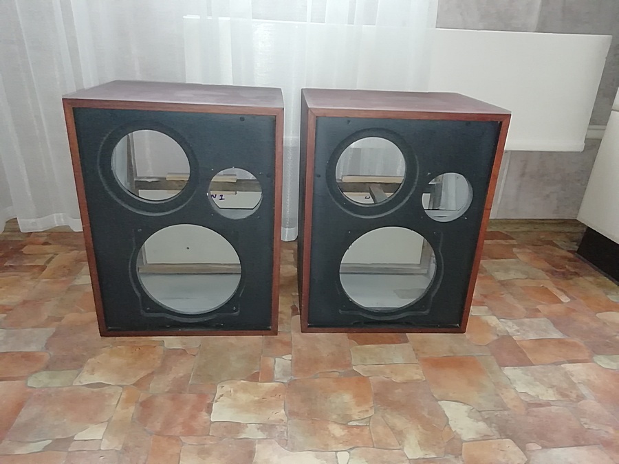

Корпуса из гаража забрал вчера. Из машины забрал сегодня. Согреваются
Как считаю, так и поступил. Предварительно конечно собрал динамики. Всё как обычно. На проставках
На клей Момент-1 по горизонтальному положению ЦШ
Поводки, контрольные проверки
Прикидываем по линейке (не дюймовой конечно) выставил колпаки и карандашом очертил их
Колпаки приклеивал на БФ-2
Клей на диффузор ниже разметки и клей на край колпака. Чуть подсохло и и колпак на место. Через полчасика сидит как влитой.

После окончательной сборки НЧ динамиков прогнал их через измеритель иммитанса. Прогонял без дополнительных магнитов. Показания несколько отличались.
Мозги за**рать цифрами не буду, но как и предполагалось, при выравнивании показателей зазора по головкам - сравнялись и показания динамиков. Всё-таки, как не крути, а в подвижках всё максимально приближено друг к другу. В общем и целом, как и ранее магниты были распределены на свои места и приклеены. На одну головку один магнит, на другую два. Заодно по краю корзин приклеил уплотнительные полоски.

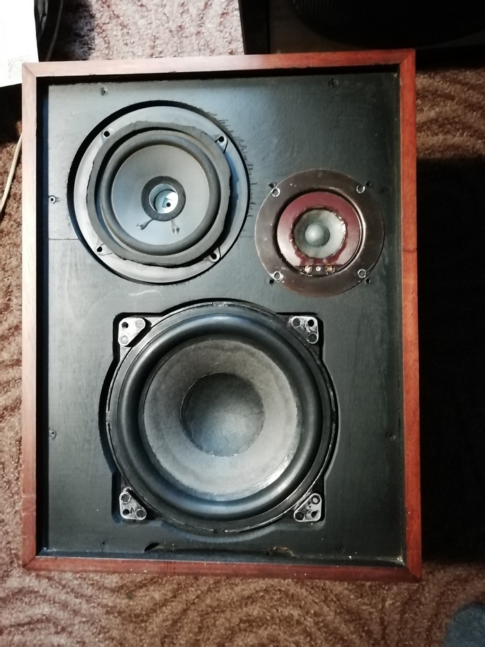

Прикинул как будет смотреться всё в куче
Начал с НЧ динамика и бокса С

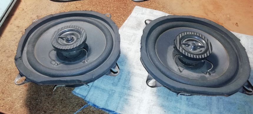

Прикинул один из будущих СЧ т пищалку
Затем ещё пару СЧ
Последние два, что на фото, отложил до поры до времени. Занялся тем, который Кикс.
Естетсвенно убрал с него всё лишнее
IMG_20250102_175612.jpg IMG_20250102_175625.jpg IMG_20250102_175653.jpg IMG_20250102_175715.jpg IMG_20250102_175910.jpg IMG_20250102_175914.jpg IMG_20250102_175932.jpg

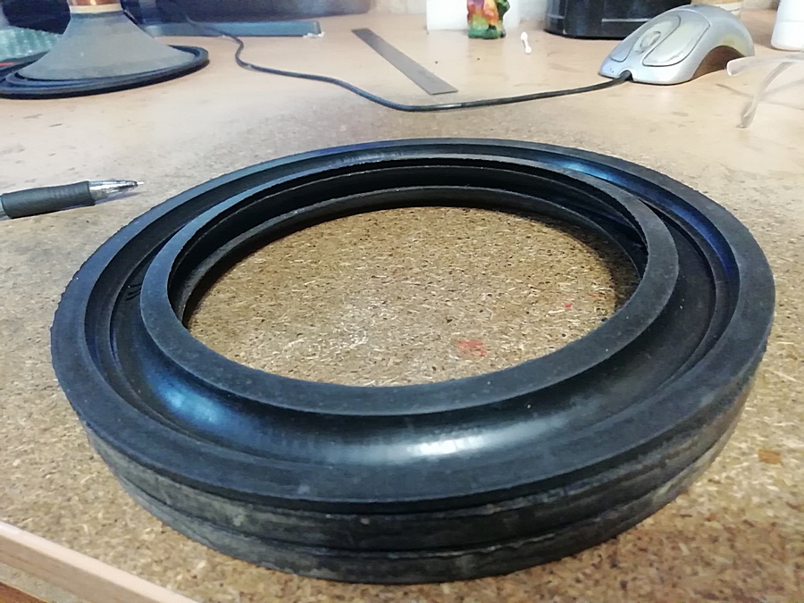

Вычистил зазоры, а именно заточил плоско зубочистку, насадил на этот кончик наилипучей резины с "Шумофф" и попёр танком по зазору между керном и каркасом. Крупных артефактов в зазоре 1" катушки не было и мелкотня не мешала, и находилась по верхнему краю керна. И я, как несостоявшийся перфекционист, всё же решил удалить оттуда всё. Что удалось и достаточно легко.
Примерил китайские колпаки подходящего размера и впечатления не состоялось.
Оторвал к х***** собачьим войлочные кольца
Той же резиной на зубочистке собрал выскобленные остатки волокон и промыл крашенные диффузоры раствором 50 / 50 спирта в воде
Кстати... ППУ подвес отмылся тоже. Правда в одним месте, где я залез на повес ещё вполне себе насыщенным раствором тампоном - слега образовалась небольшая складочка. Она довольно быстро исчезла.

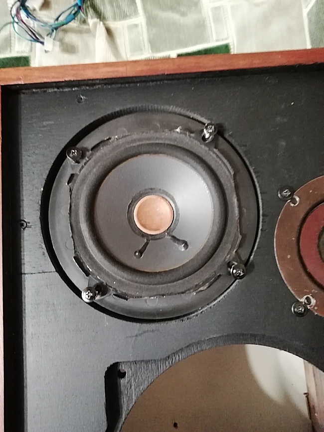

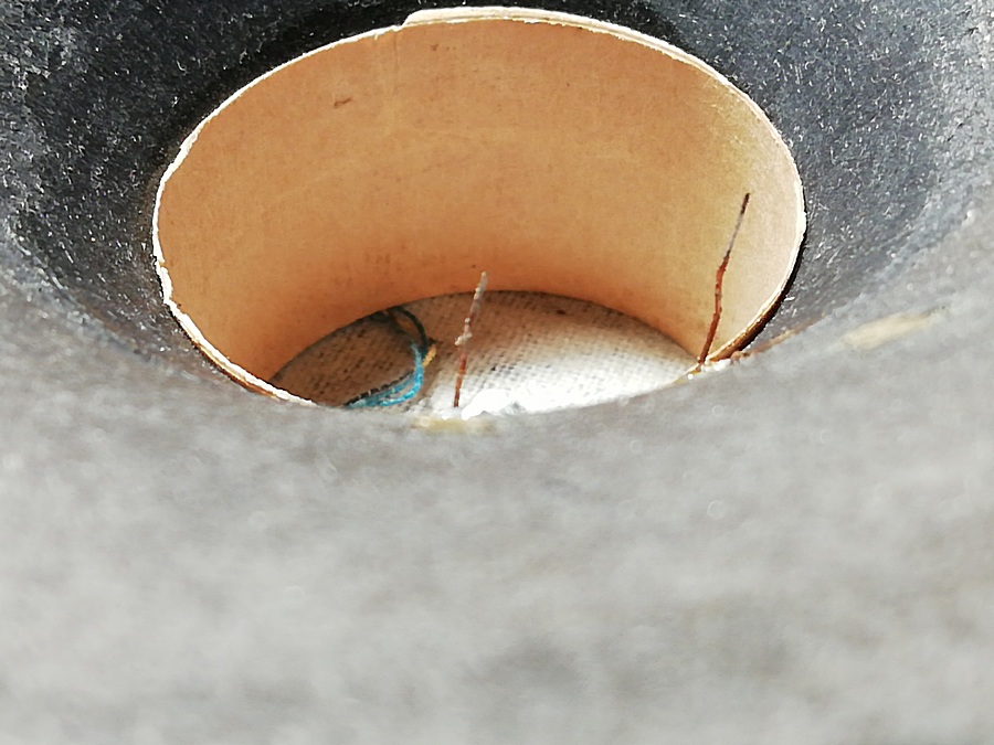

Перебрав массу колпачков (всяких разных) решил, что лучше всего сюда подойдут колпачки от 4ГД-8Е.
Они просто великолепно легли обратной стороной на выступ каркаса катушки. Приклеивал всё на тот же клей БФ-2.
Сегодня утром, "пористость" этих колпачков устранил раствором ПВА в воде.
Надо дополнить речугу тем, что без колпачков эти головки не давали щелчка. С приклеенными и ещё не обработанными колпачками динамик уже был прирост в область ВЧ.
6,775
9,169
307
Отверстие в керне для болта крепящего ВЧ головку к керну, "законопатил" крупнопористым поролоном. Прикинул высоту МС и запихал поролон так, чтобы его часть торчала с торца керна под колпачком
IMG_20250105_122649.jpg IMG_20250105_122714.jpg IMG_20250106_114755.jpg IMG_20250106_114806.jpg
Наугад конечно и делать это надо было пока колпачок не приклеил.
После высыхания ПВА, колпачок хоть и выглядит дырявым
На самом деле всё наглухо перекрыто плёнкой высохшего ПВА. Если кто надумает повторять сей "фокус" подумайте - надо ли Вам это.
В Стандартных для этих АС защитных колпаках для СЧ головок, как ни странно, не было отверстий для проводов идущих на головку. Пришлось просверлить по паре в каждом из колпаков и завести провода с соответствующими мамами

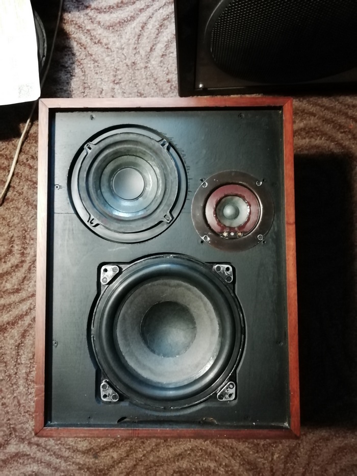

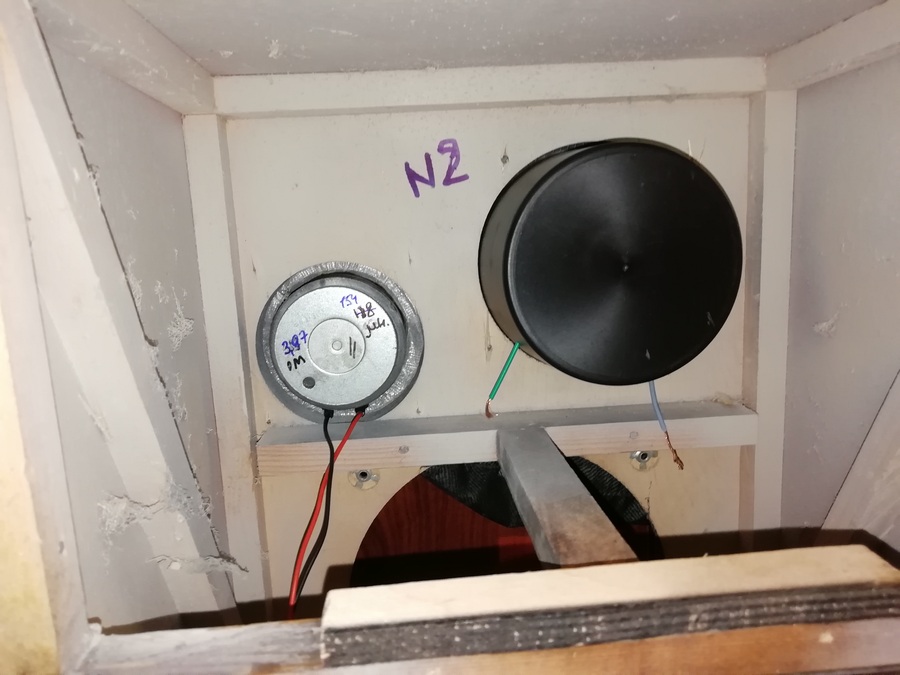

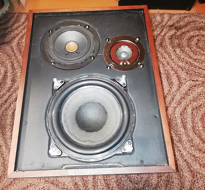

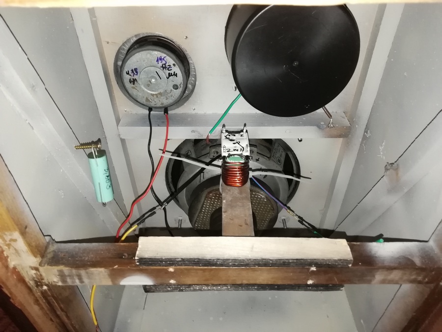

На корзины СЧ динамиков приклеил темного цвета уплотнитель, выправил ушки корзин и прикинул как всё это приляжет друг к другу
IMG_20250106_152031.jpg IMG_20250106_152020.jpg IMG_20250106_152025.jpg IMG_20250106_152028.jpg
На НЧ динамики припаял провода с папами

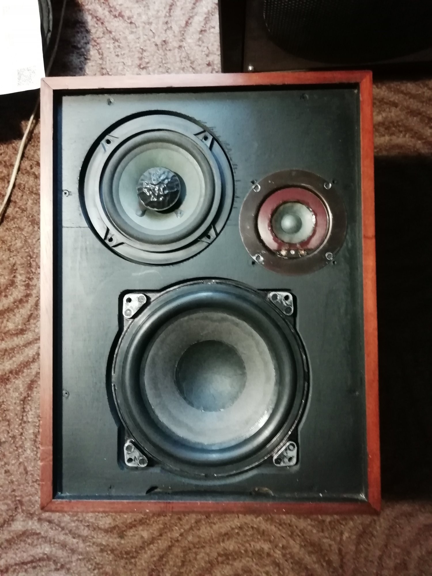

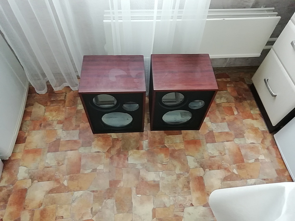

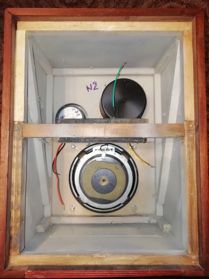

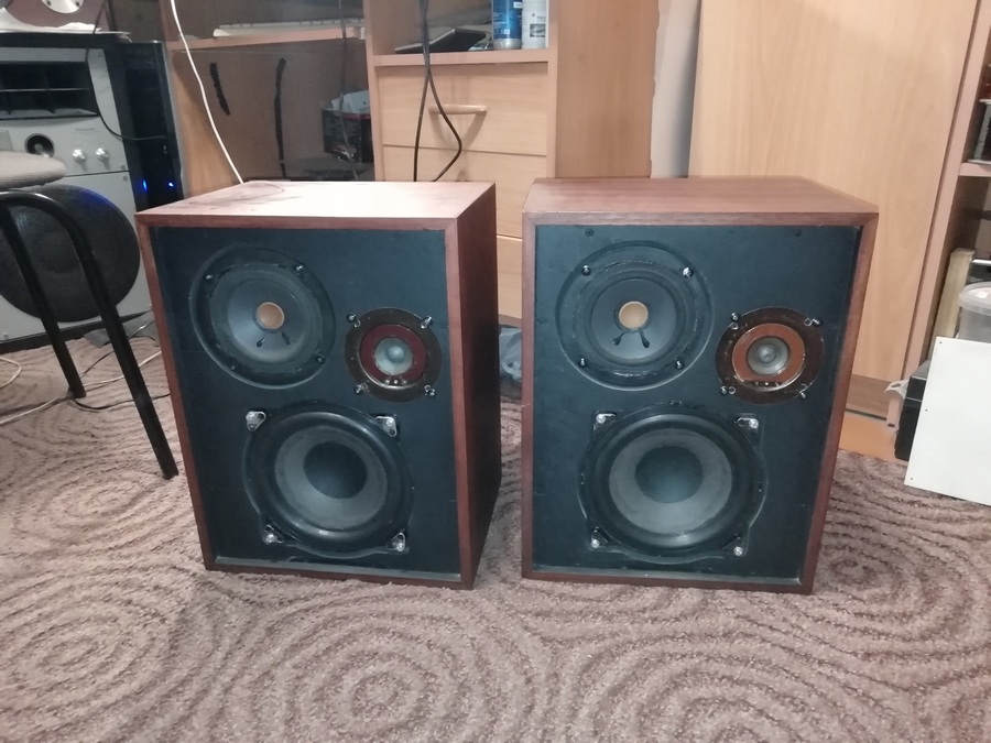

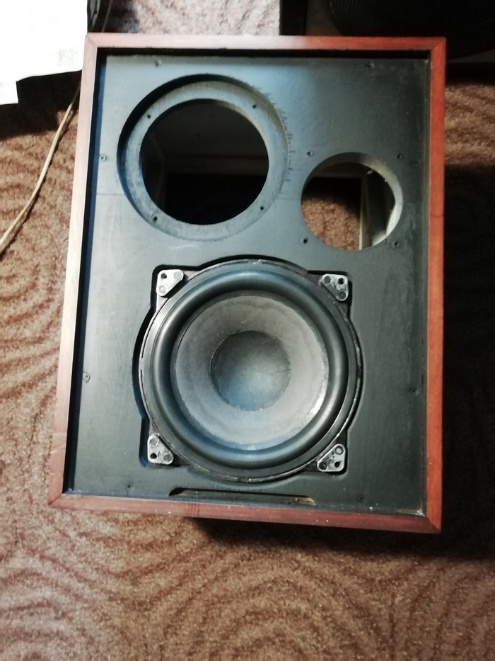

И потихонечку начал сборку устанавливая динамики друг за другом
Так как внутри достаточно всяких ребрышек и распорок, на шуруп вкрученный в боковое ребро будет "привязан" конденсатор ВЧ головки на 4,0 мФ. На распорку между фронтальной и тыльной панелями привязал катушку НЧ головки на 2,0 мГ
В любой момент всё можно поменять-изменить.
Весь крепёж головок временный. ВЧ/СЧ головки тоже. Если конечно не покажут себя с лучшей стороны. Элементы фильтра тоже не конечны. ПИ тоже под вопросом.
Постоянны только корпуса и НЧ головки!

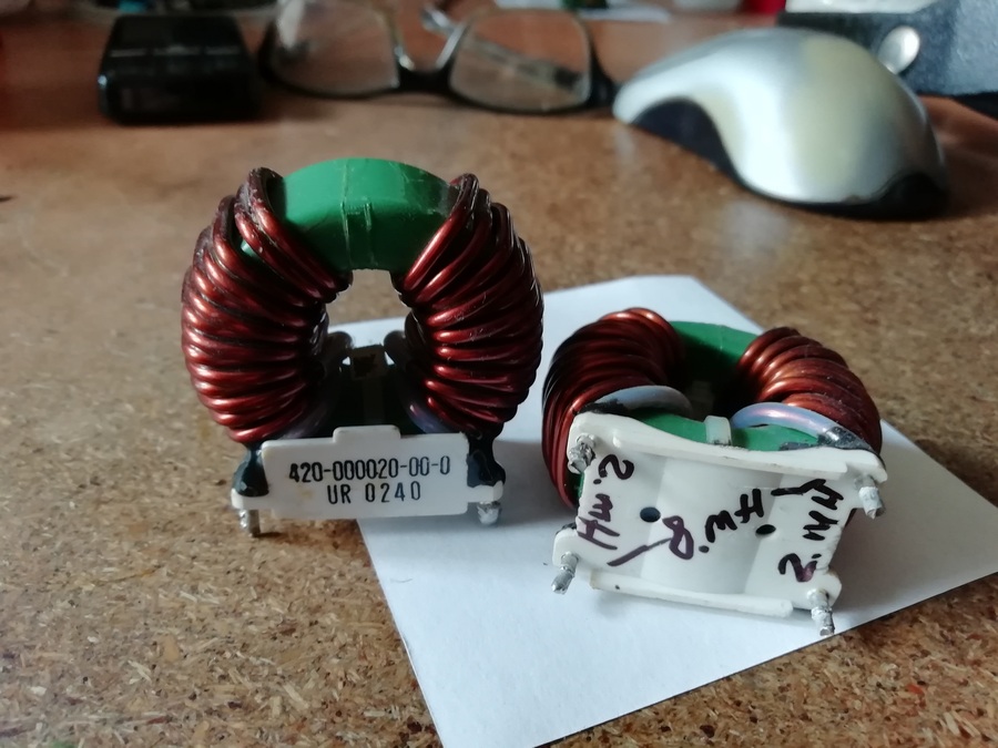

Такой, как на фото, дроссель (EMI фильтр) применять в АС нельзя, так как у него нет магнитного зазора. Сердечник из феррита, поэтому при малом количестве витков бльшая индуктивность. То, что вы на нём написали 8 мГн это превратися в ничто когда скрдечник войдёт в насыщение. В АС надо мотать катушки без сердечников, цилиндрические, на оправках.
