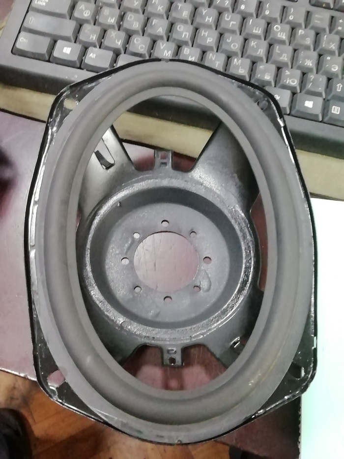

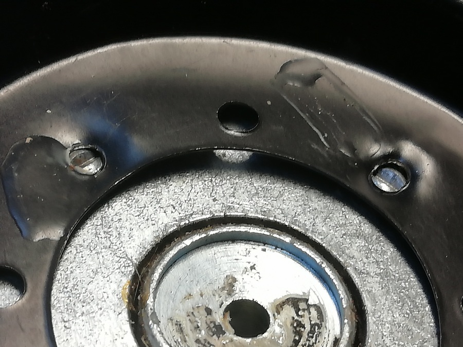

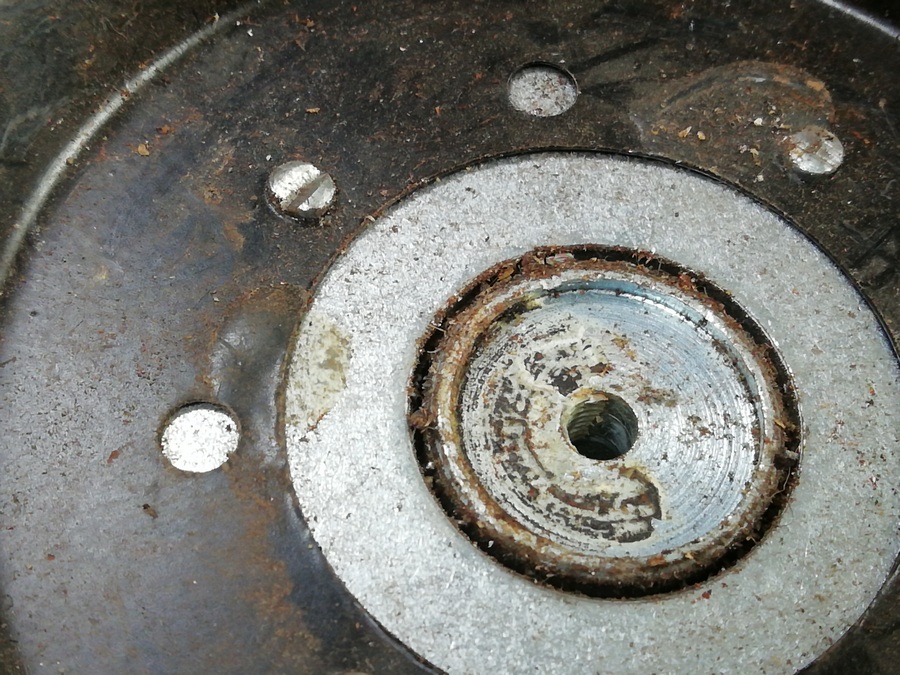

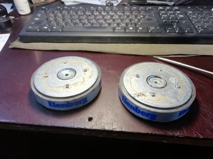

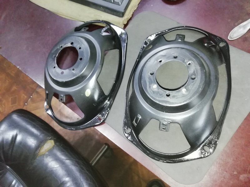

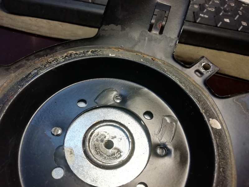

МС от корзины оторваны простой, плоской отвёрткой быстро, но аккуратно
Магнитные системы
С конкретно засра****и зазорами
и с замкнутым на себя нижним, и верхним на перемычку
прибраны до лучших и думаю до скорых времён.

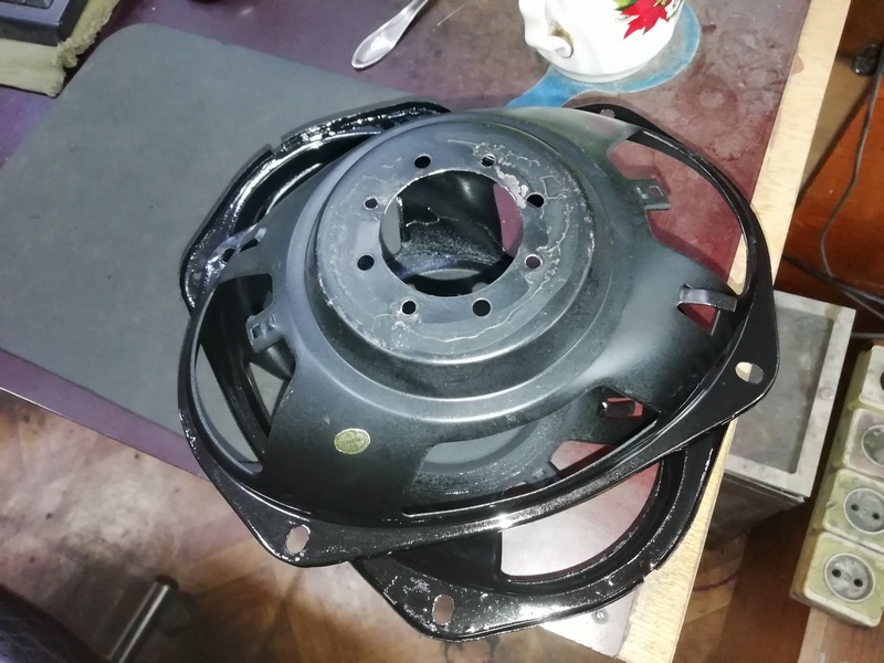

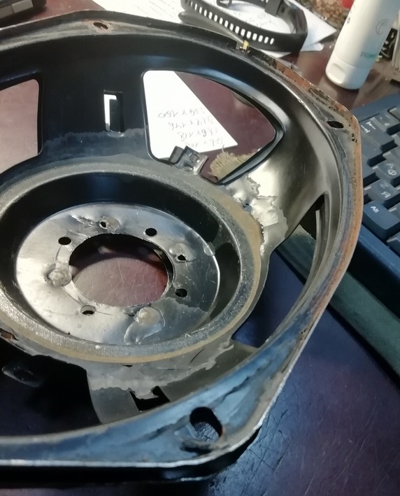

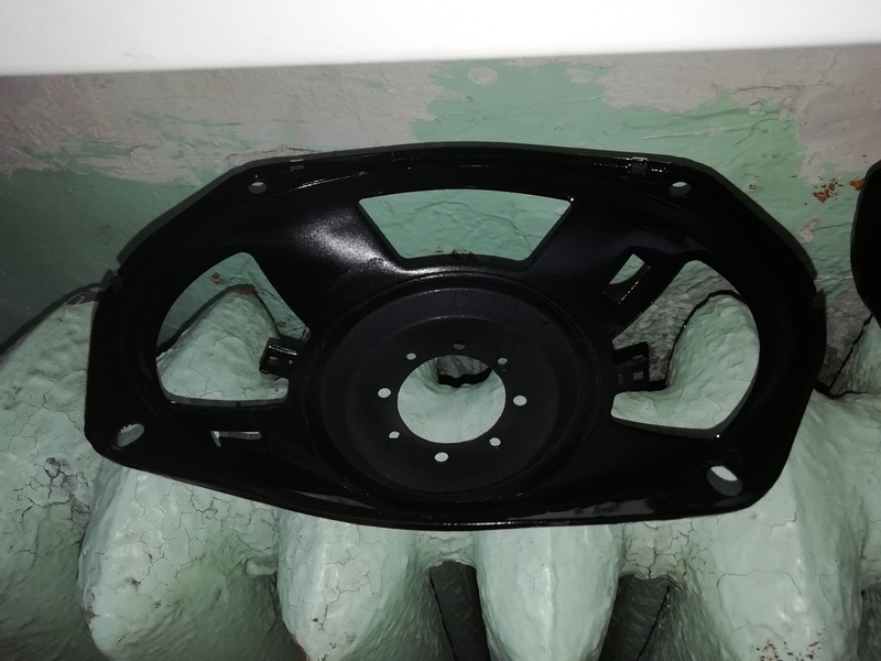

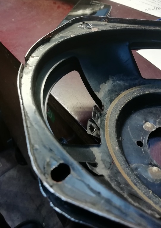

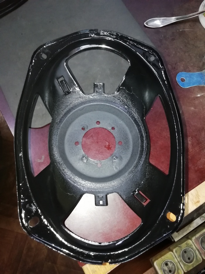

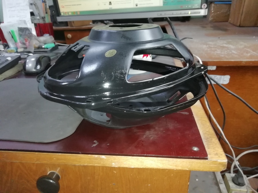

Слегка деформированные донышки корзин

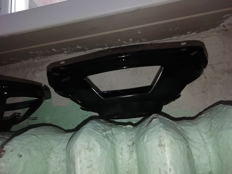

выправлены на массивной станине сверлильного станка. Края корзин пройдены мелким напильником, чтобы блескучесть кромки при их правке была чётко видна и было понятно куда "гнуть" дальше

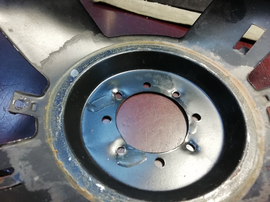

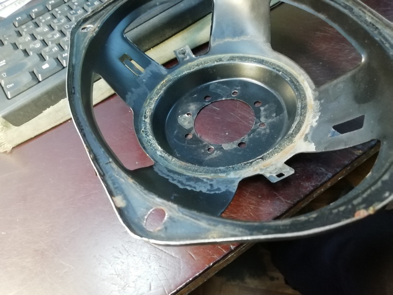

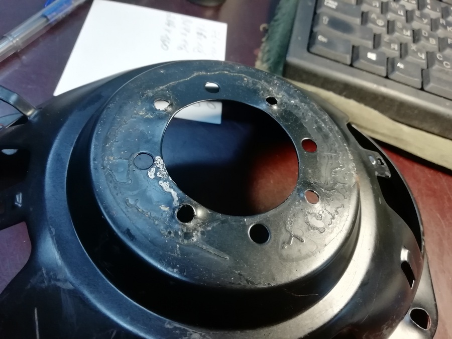

Вся нечисть содрана при помощи наждачки во влажной среде струи воды из под крана и высушена на батарее. Затем покрыта грунтом
А после его высыхания покрашено обычной чёрной эмалью "Кудо"

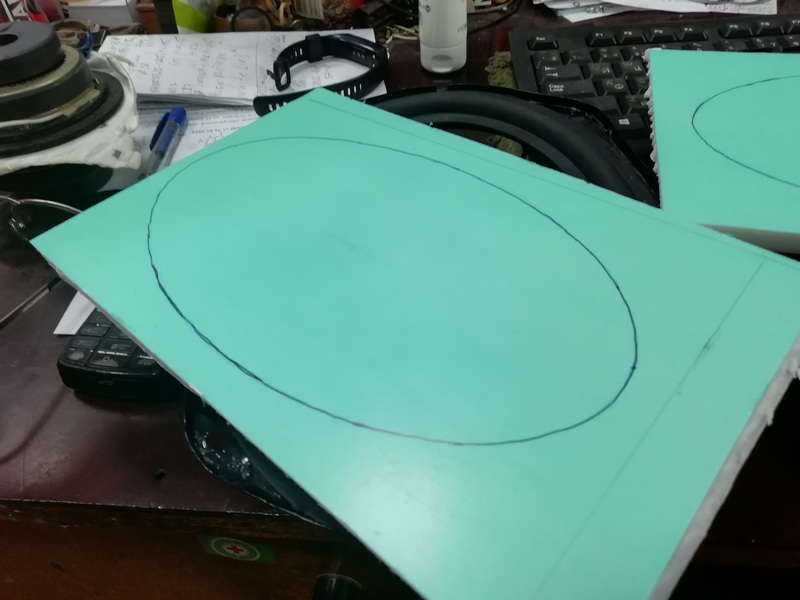

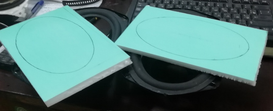

Прикинул как укладываются подвесы на эти, уже готовые корзины. По меткам
всё легло без лишних зазоров. Стандартно.

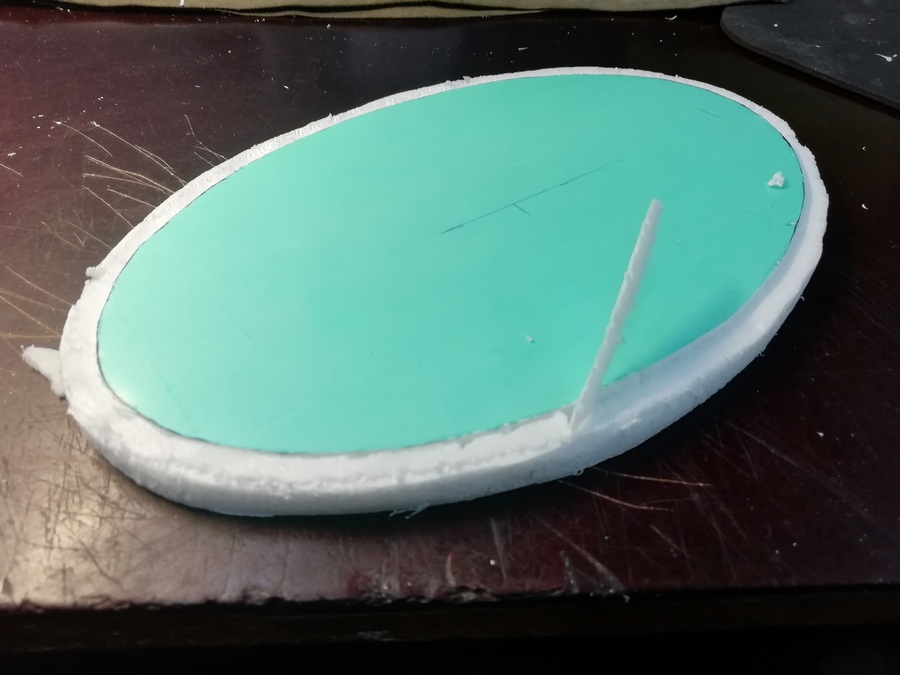

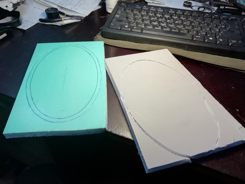

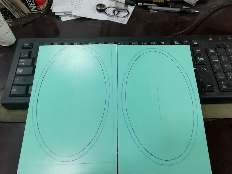

После ещё одной проверки положения размеченного по подвесам, это положение прорисовываем маркером,

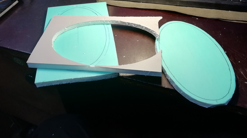

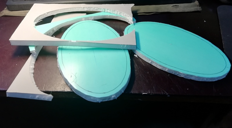

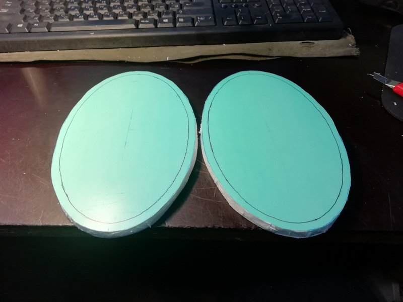

а разметку обрезки по форме, т.е по внутреннему краю полутора, рисуем обычной ручкой

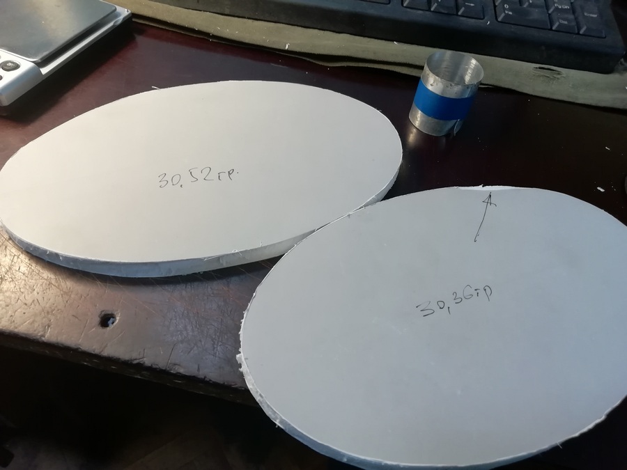

Смело берём в руки тонкий канцелярский нож и стараясь держать его лезвие вертикально, в несколько заходов отрезаем лишнее
IMG_20241025_083000.jpg IMG_20241025_083017.jpg IMG_20241025_083220.jpg IMG_20241025_083736.jpg

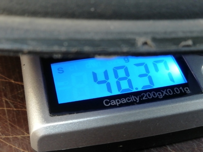

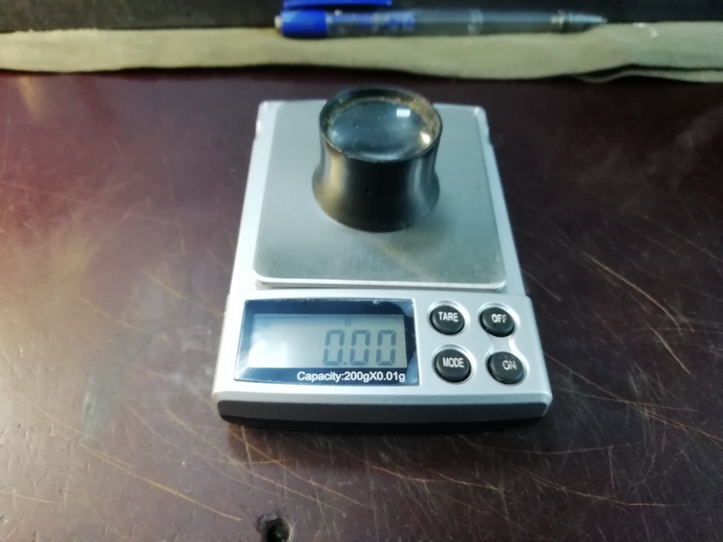

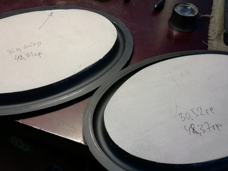

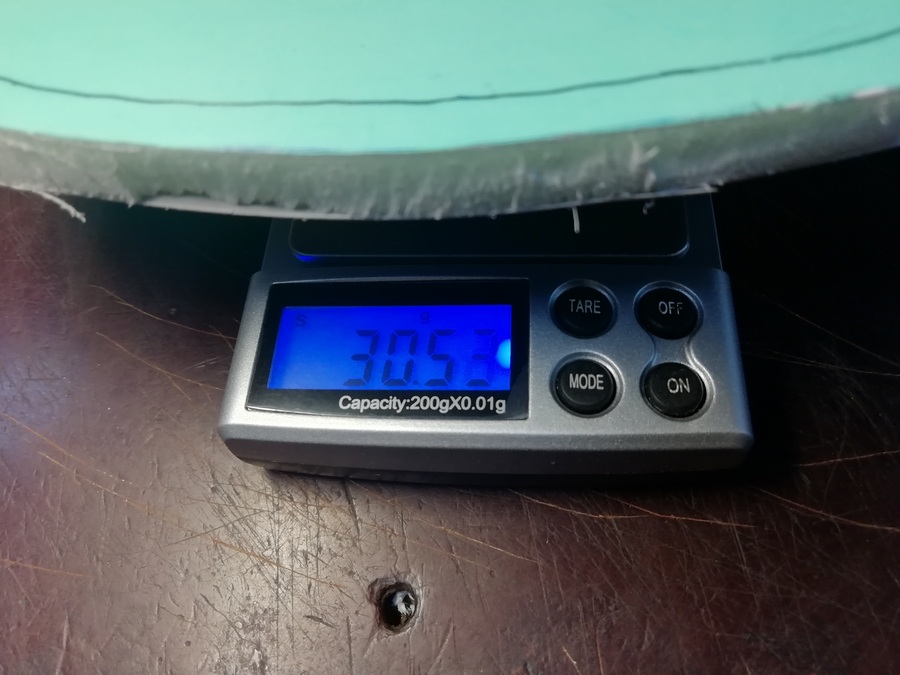

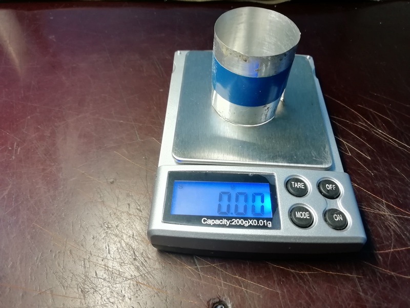

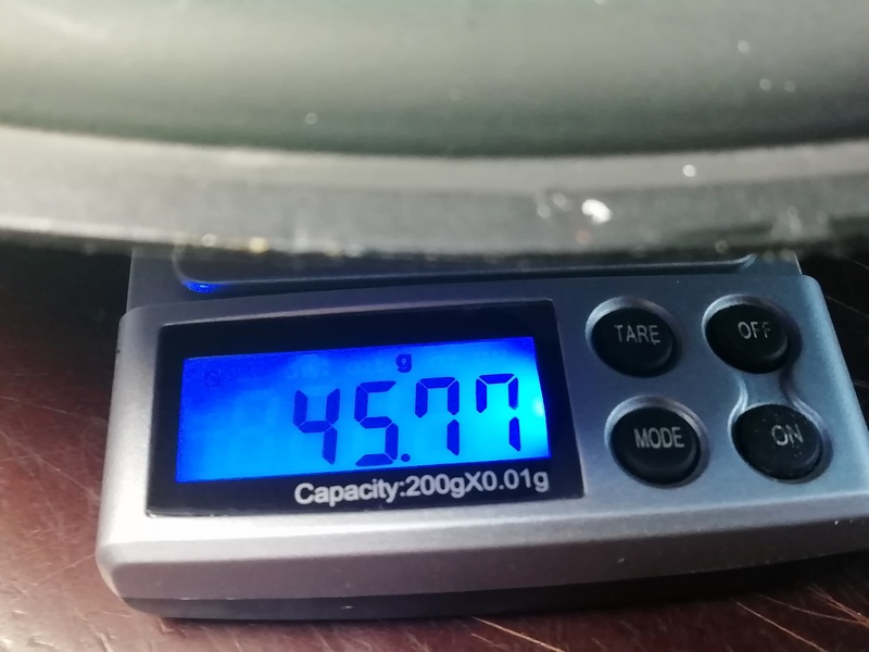

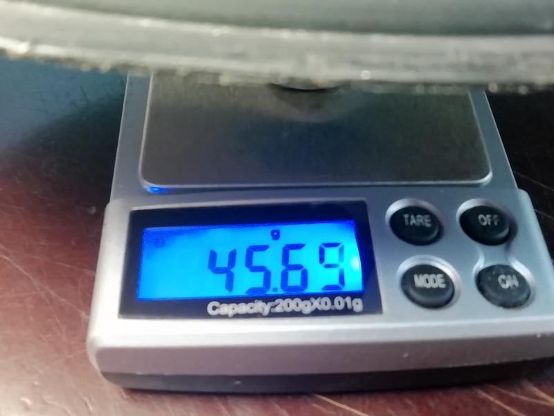

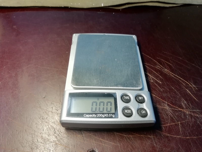

Весы
вводим в режим: "тара"
и взвешиваем получившееся

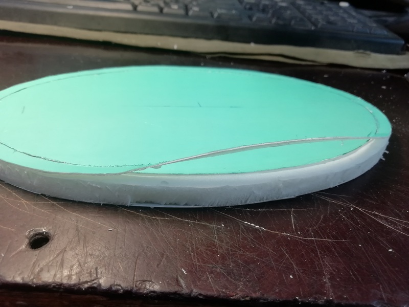

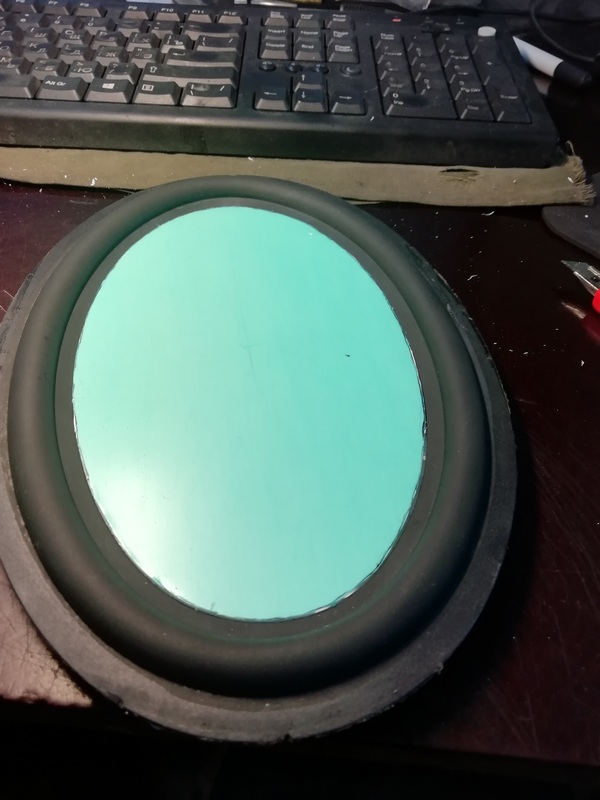

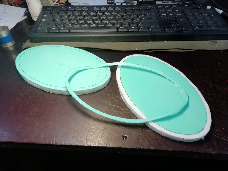

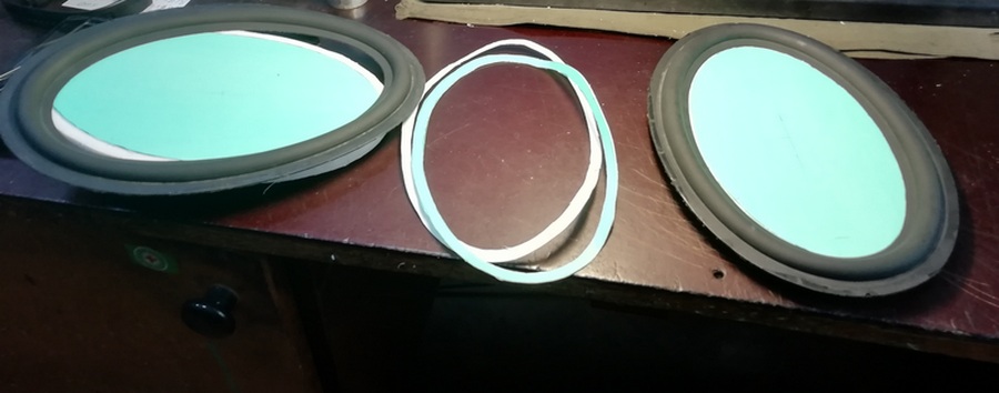

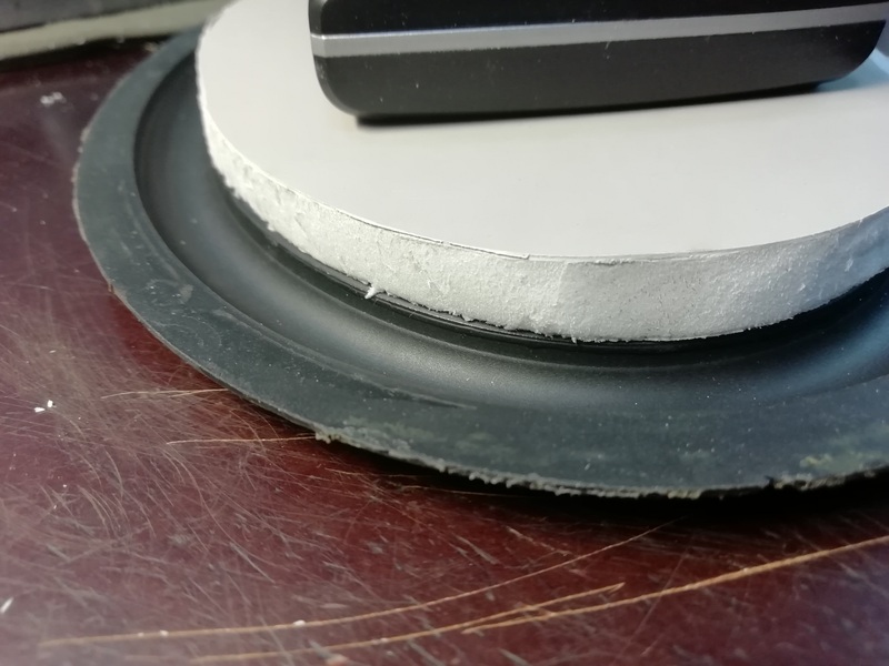

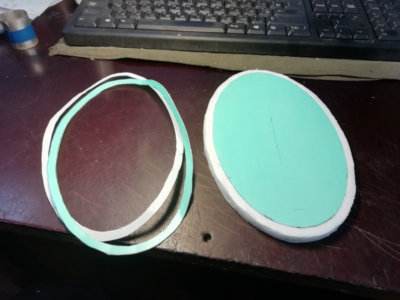

Теперь нужно срезать лишнее с ПИ для правильной укладки внутреннего воротника подвеса. Выставленным лезвием ножа примерно на 3...4 мм делаем рез по внутренней разметке маркером. После чего аккуратно отрываем внешнюю часть
и примеряем по резу подвес

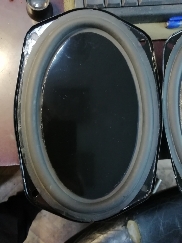

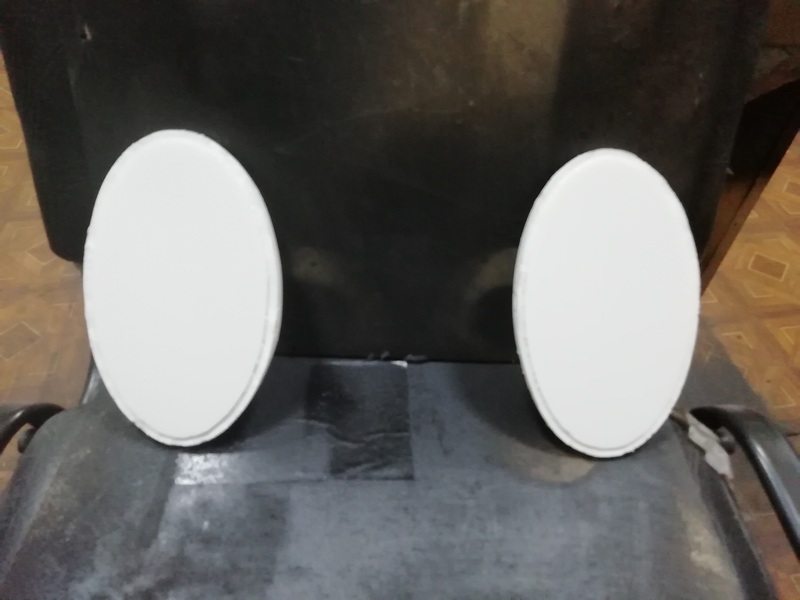

Теперь делаем рез с внешнего края ПИ во внутреннюю его часть с небольшим углом вниз. Примерно таким же с каким направлен вниз внутренний воротник подвеса
IMG_20241025_090000.jpg IMG_20241025_090005.jpg IMG_20241025_090135.jpg IMG_20241025_090138.jpg IMG_20241025_091043.jpg

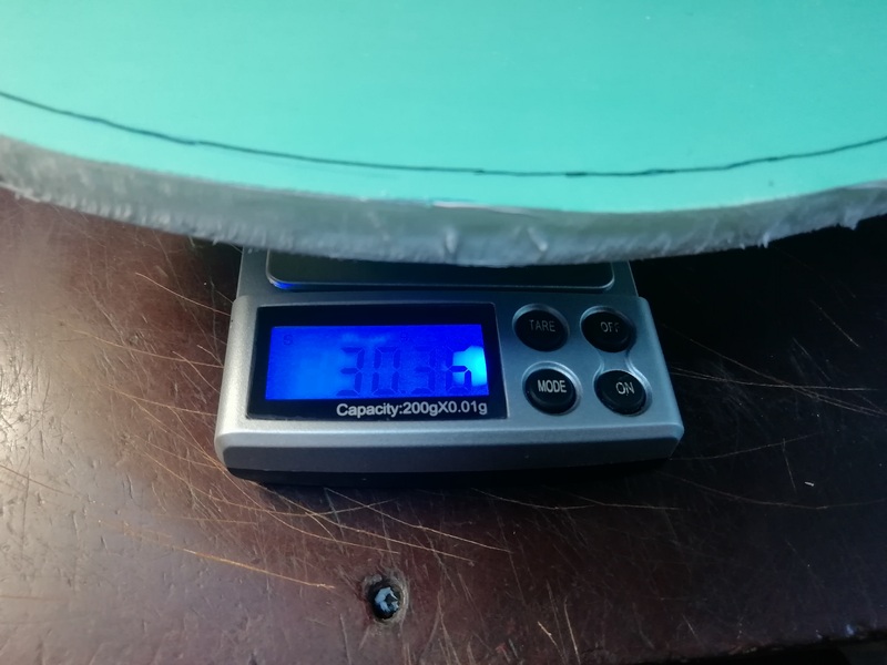

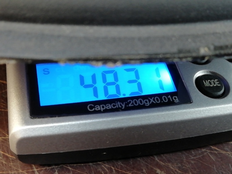

Примерка
и взвешивание в режиме тара
Как бы и совсем неплохо!

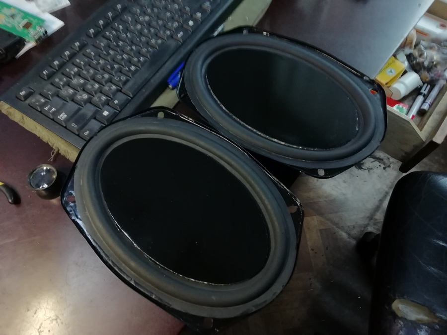

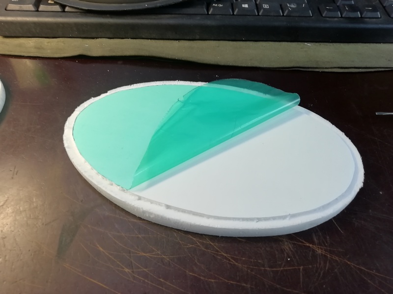

Пройтись по краям наждачкой. Снять защитную плёнку. Покрасить в чёрный цвет. Приклеить подвес к излучателю.
Сегодня выполнить все мероприятия вряд ли удастся.
Собрать один и проверить в корпусе по Z-кривой НЧ динамика. Провал мёжду горбами
соответствует частоте настройки. Она же-минимум амплитуды НЧ динамика. При высокой настройке появится горб АЧХ на 80-100 гц при прогоне синусом. При низкой чвстоте настройке снизится эффективность ПИ, приблизившись к ЗЯ.

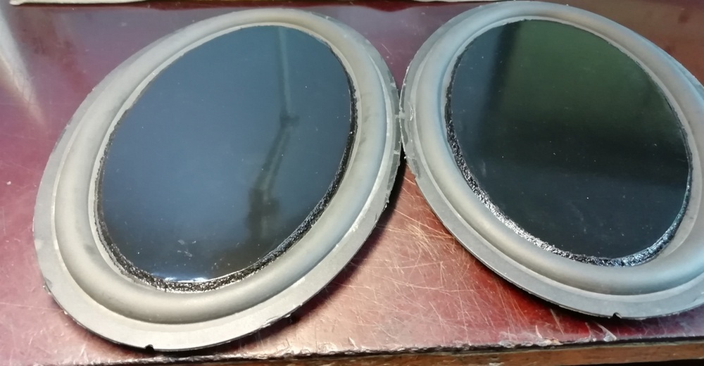

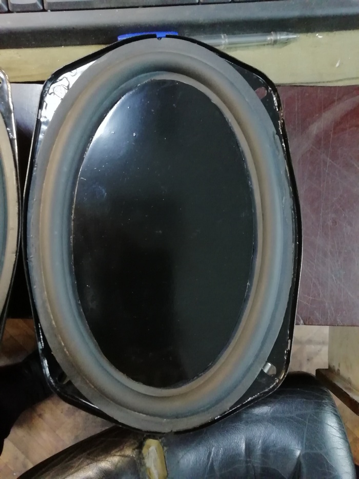

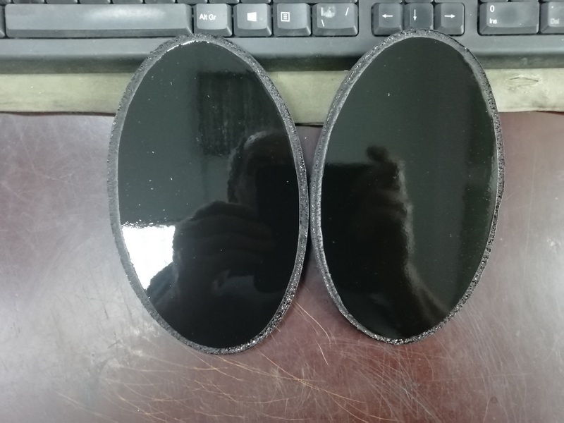

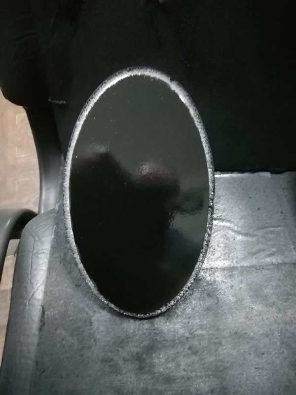

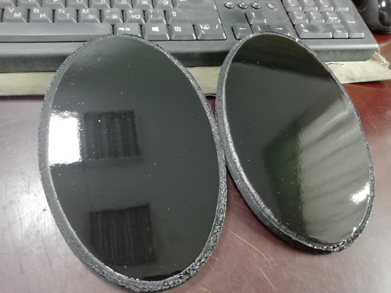

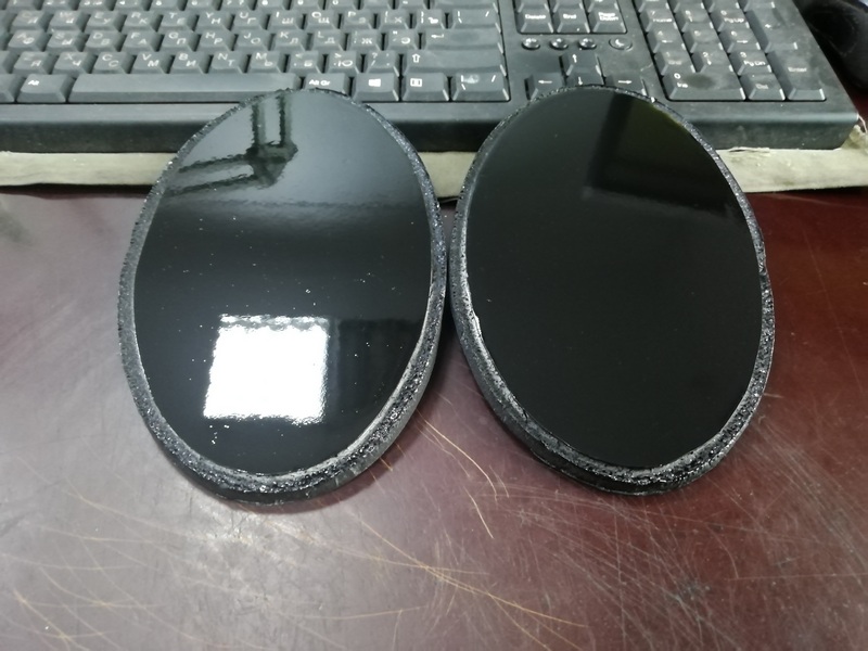

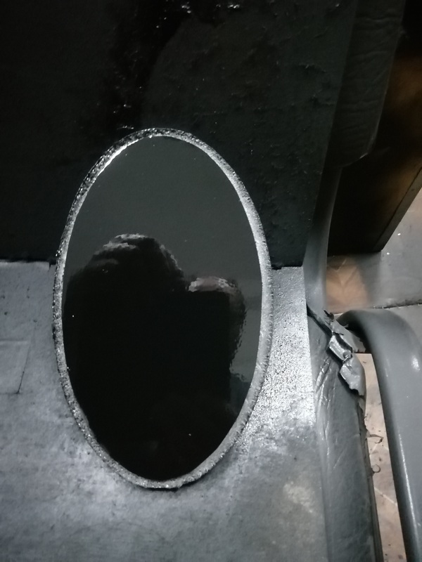

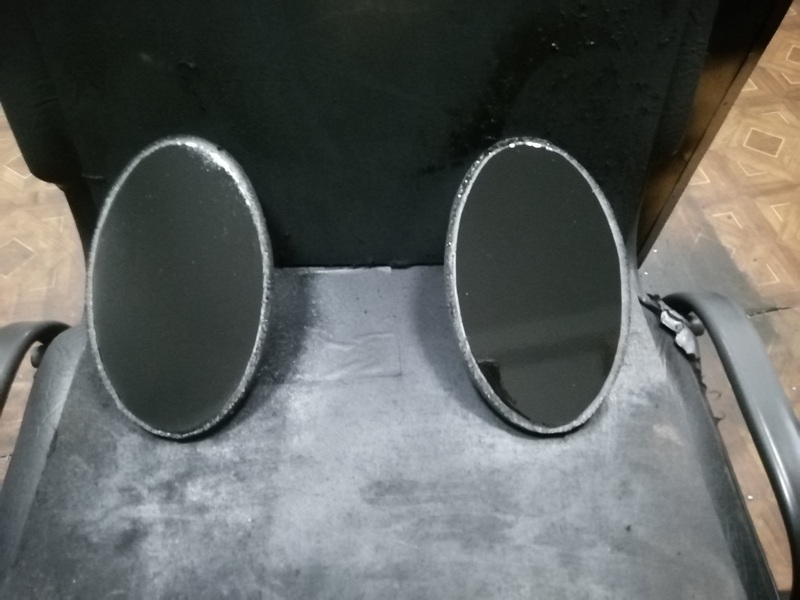

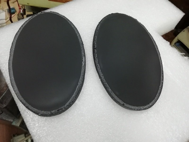

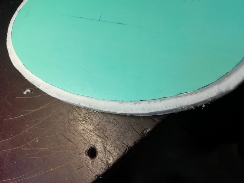

Прошелся по всем краям ПИ грубой наждачкой придавая им более статный и приглаженный вид. Снял защитную плёнку.
По лицевой стороне прошёлся чёрным грунтом.
IMG_20241025_122846.jpg IMG_20241025_123426.jpg IMG_20241025_123430.jpg IMG_20241025_123436.jpg
Подсыхает. Высохло
Должен успеть обдуть и краской. Обдул

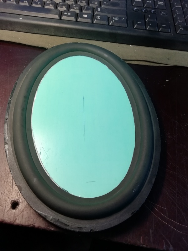

Высохло

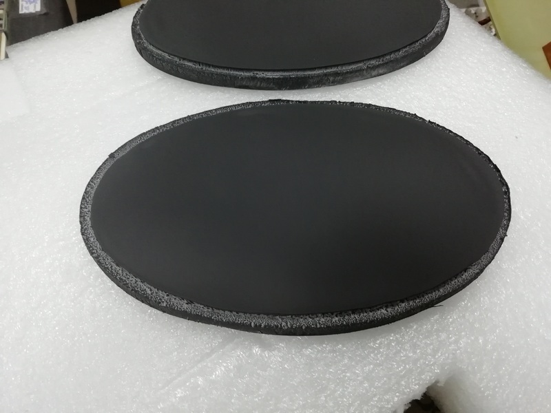

IMG_20241025_145802.jpg IMG_20241025_145810.jpg IMG_20241025_145818.jpg IMG_20241025_145844.jpg IMG_20241025_145849.jpg
Подвесы к панелям ПИ вряд ли успею приклеить. Теперь только в понедельник.

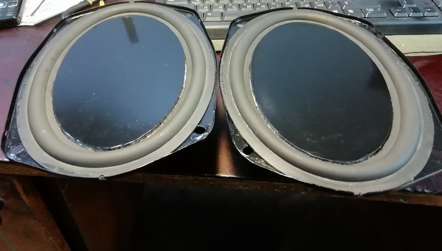

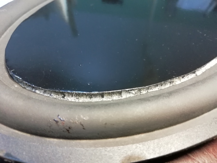

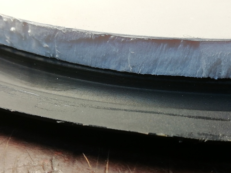

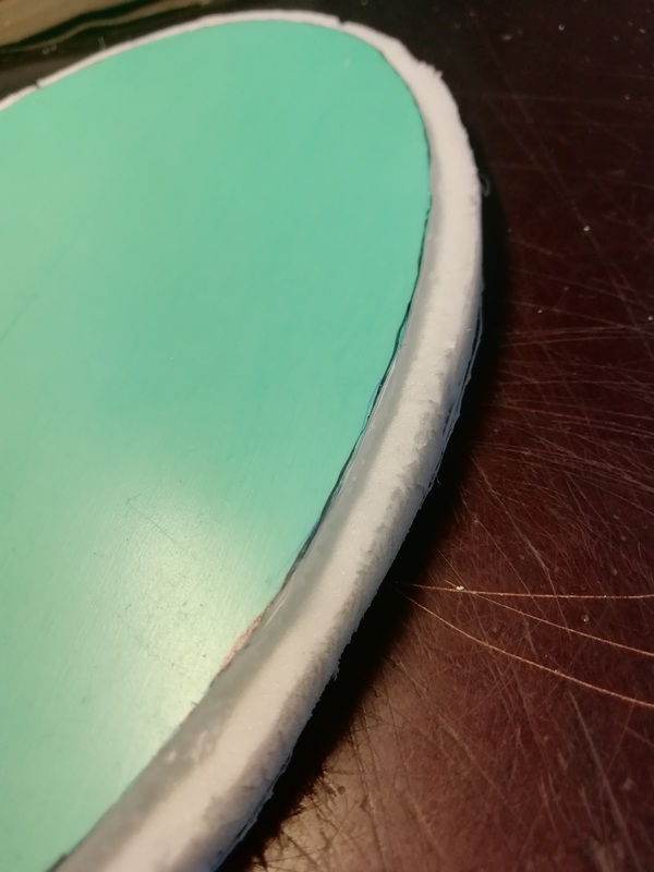

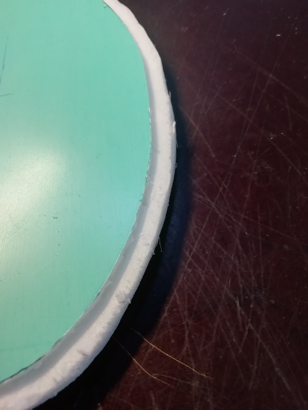

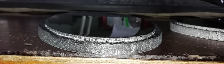

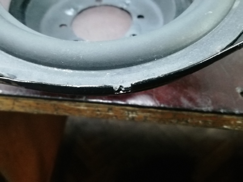

Вчера уже уходя с работы гляну ближе на кромку наружного края. Грунтовка приподняла малейшую пенопластовую лохматушку, а краска зафиксировала. Примерно так же как влага поднимает ворс древесины при шлифовке. На последних двух фото видно хорошо.
В понедельник, перед приклеиванием подвесов придётся выравнивать поверхность. Ещё не знаю как.
В общем и целом, ПИ можно собирать. Подвесы к пластинам излучателей приклеил на клей "Марс". Теперь вес всей подвижки ПИ

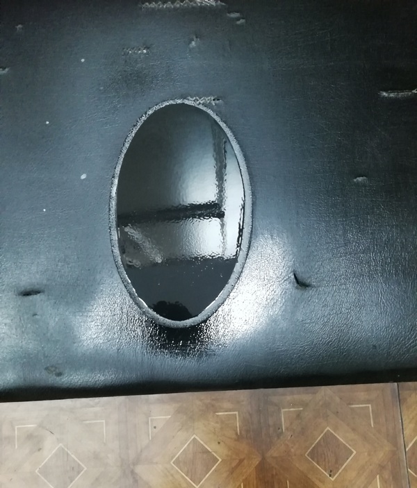

Нужно снять одну из половин задней стенки в обоих корпусах.
По ним изготовить другие, чтобы и их размеры, и расположение отверстий под крепёжные саморезы совпадали до миллиметра.

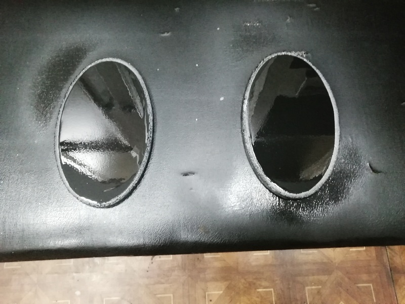

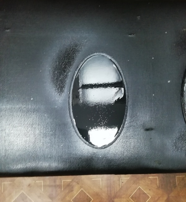

Вырезать отверстия под корзины.
Покрасить.
И только тогда приступать к сборке ПИ и креплению их к панелям.

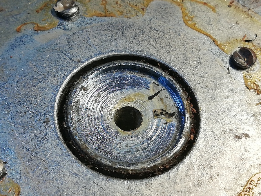

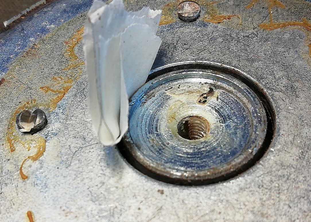

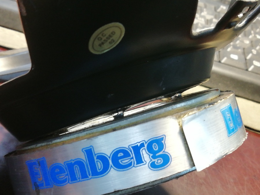

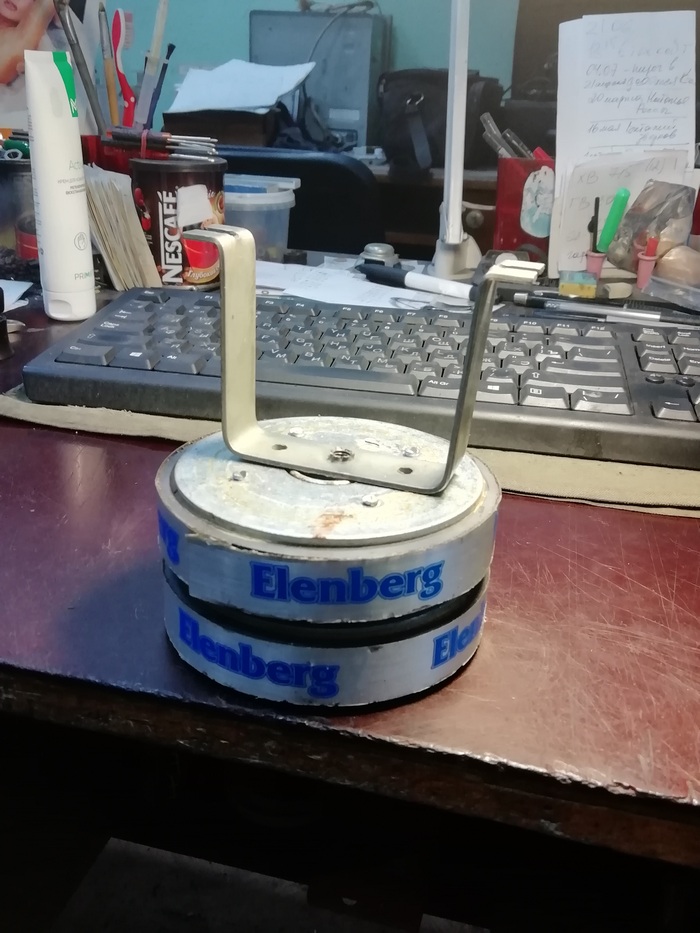

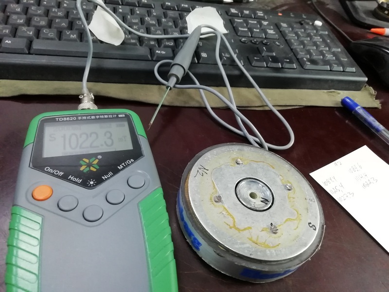

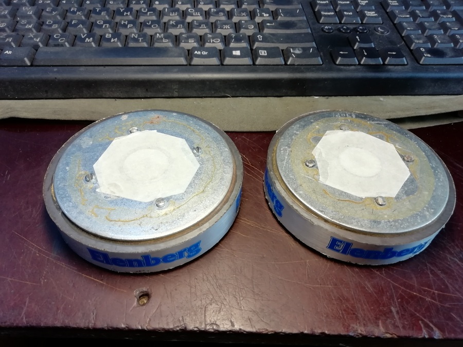

МС имеет размеры фланца с зазором под 1" катушку: D=90.0 mm, H=3.0 mm.
Фланец с керном: D=90.0 mm, H=3.0 mm.
Магнит ферритовый: D=99.0 mm, H=18.5 mm.
Керн имеет сквозное отверстие для болта крепления стойки с ещё тремя СЧ/ВЧ/СВЧ динамиками. Отверстие хорошо различимо на предыдущих фото. Стойка устанавливалась в приточку на торце керна
С внутренними размерами: D=22.0 mm, H=2.0 mm. Можно неодимовую таблетку или медный пятак, или пулю если на данной МС собирать ШП.
Так вот. МС предполагается использовать в ещё одной ВЧ головке. Есть мысль о ШП. И пока по МС будет в этой теме как привязанной к корзине используемой в качестве носителя ПИ. Потом, если что, вдруг. Можно будет и удалить.

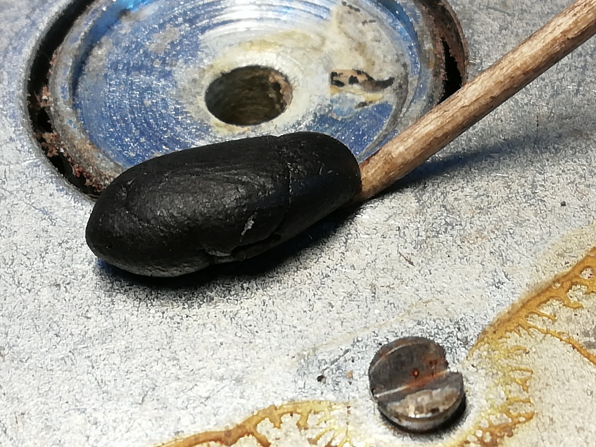

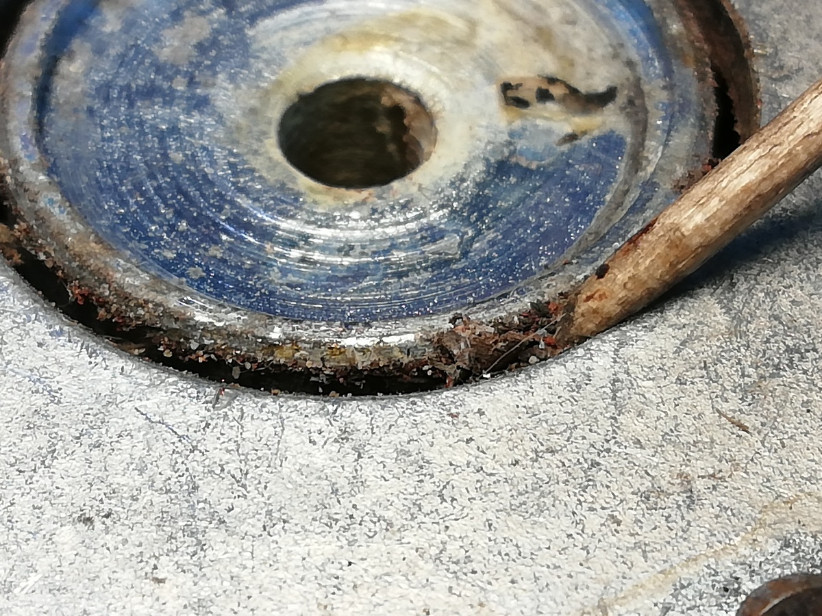

МС с "таким" в зазоре

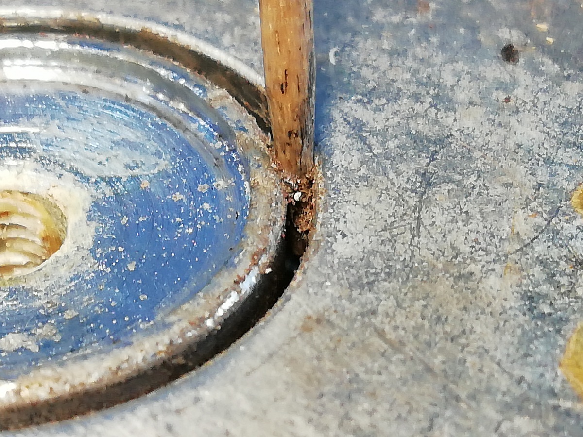

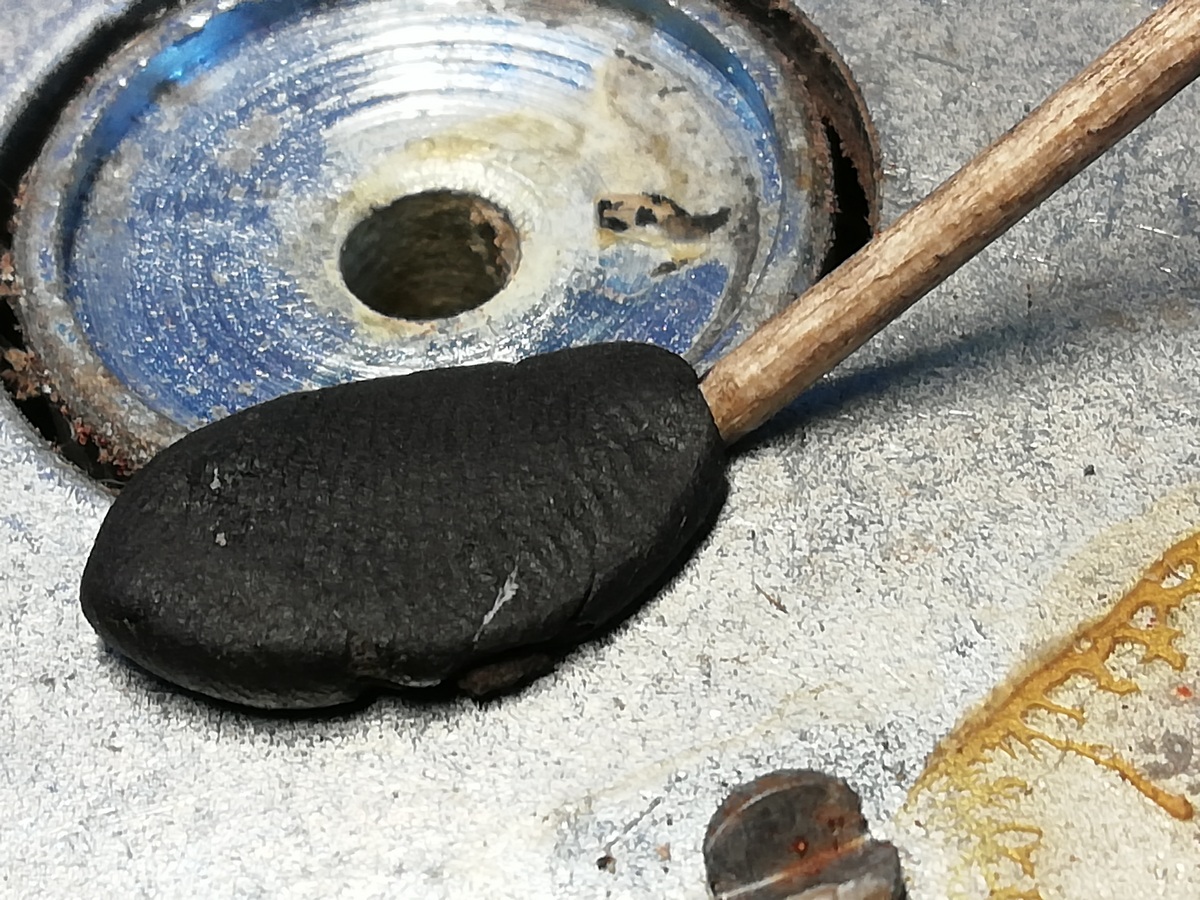

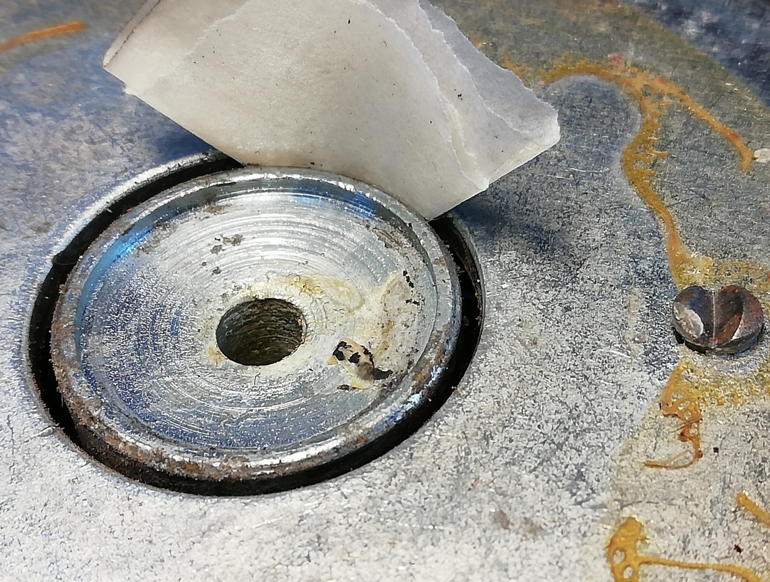

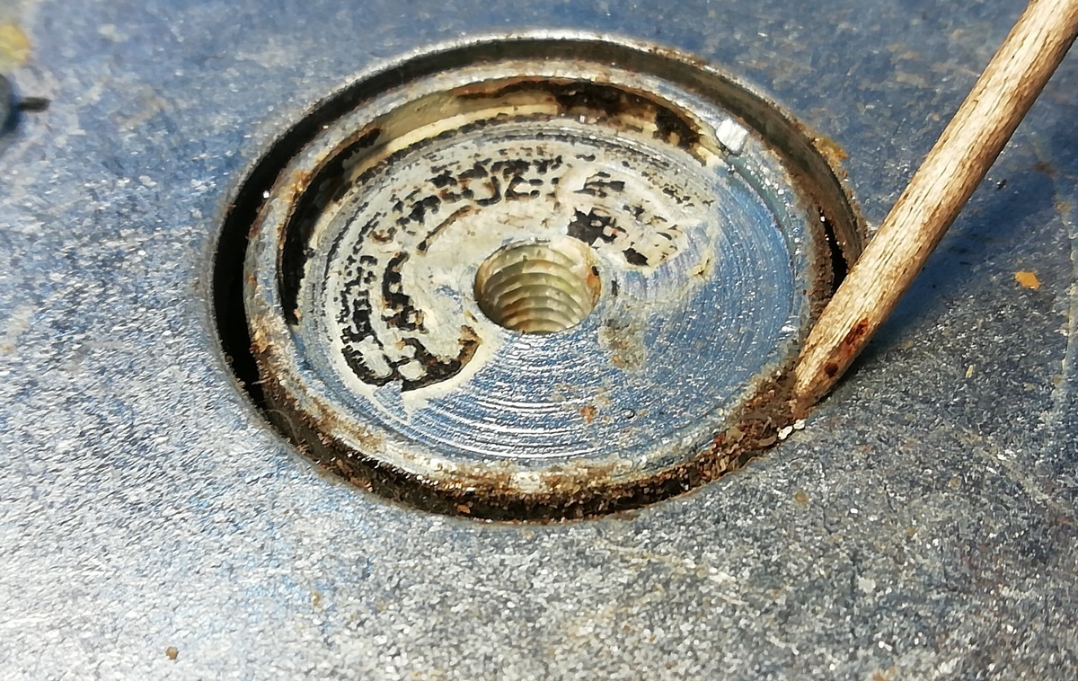

Были вычищены вполне стандартно, пусть и не до блеска (позже). Зубочистка, сырая резина - первый этап
IMG_20241028_141635.jpg IMG_20241028_141642.jpg IMG_20241028_141648.jpg IMG_20241028_141809.jpg IMG_20241028_141916.jpg
И так без конца до конца. Набираем в зазоре на кончик мусор, кладём сверху сырую резину и одновременно надавливая на зубочистку как на рычаг и чуток надавив на комочек, внедряем мусор в резину. Поднимаем его и скатываем. И так по всй окружности. Из самой глубины - с нижнего края зазора, достаём металл обычной иголкой или иголкой от шприцы. Металлические опилки тянутся за иголкой ну и далее...
Затем зазор проходим малярным скотчем

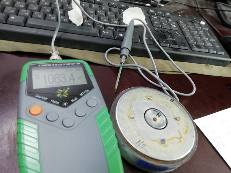

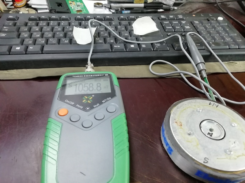

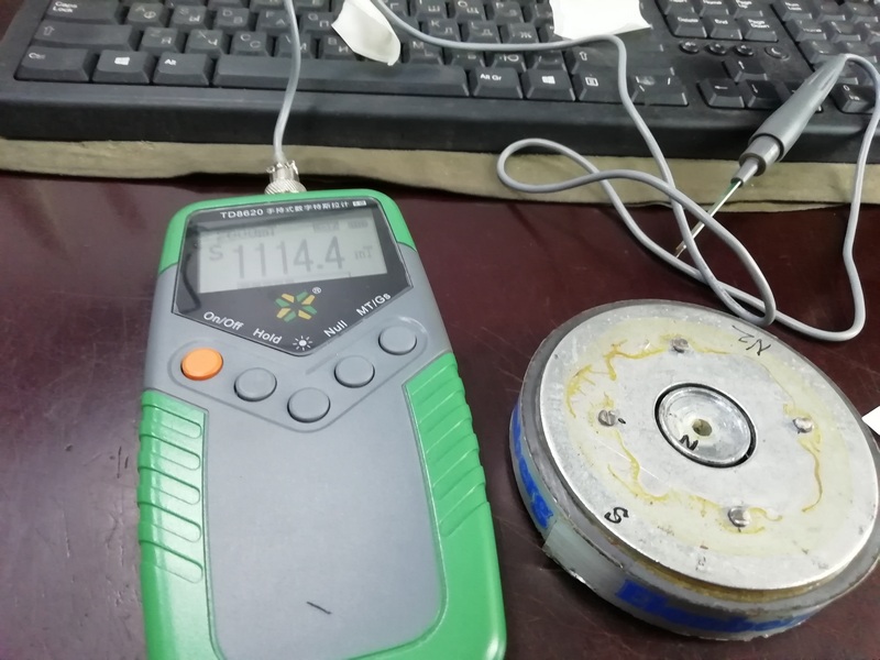

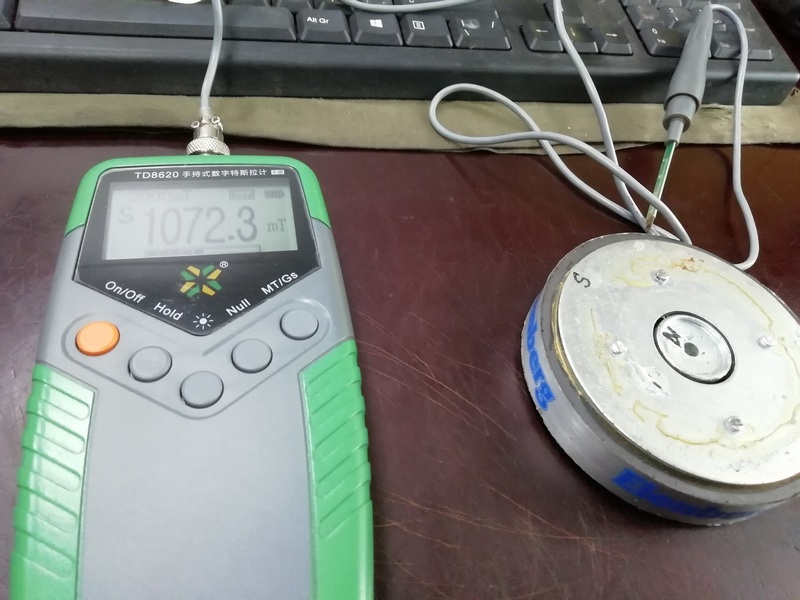

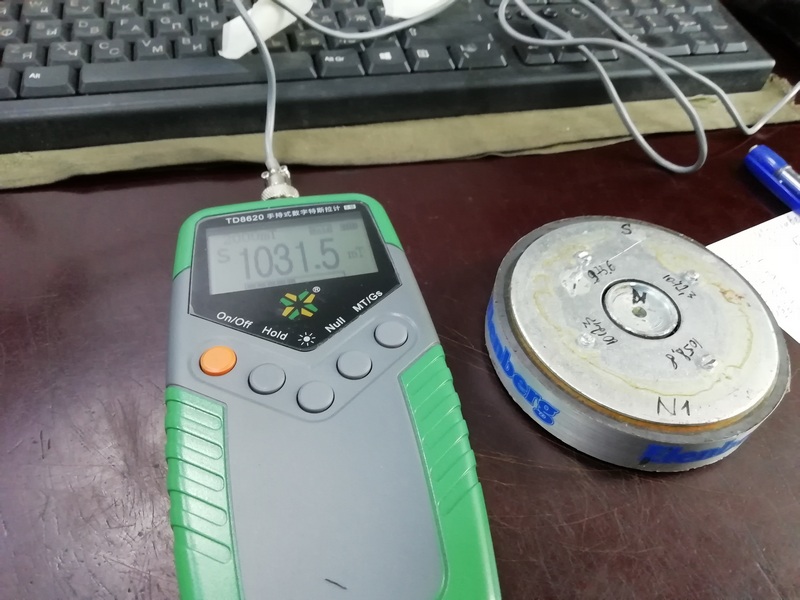

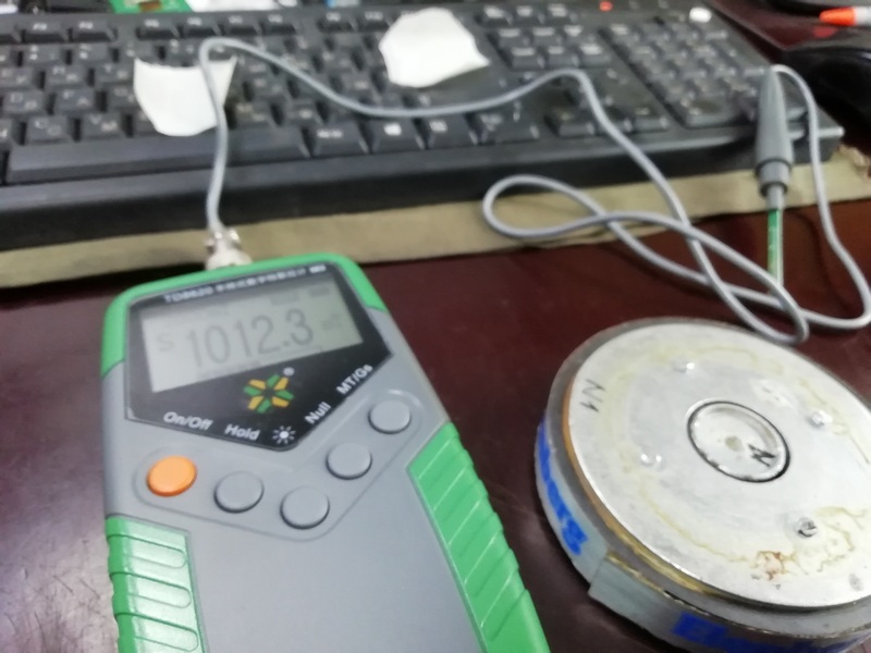

Имеем зазор в достаточной чистоте для измерения индукции без "Hold" и с "Hold"
№1
1086.2 / 1072.3
1048.3 / 1058.8
1016.6 / 1012.3
1039.5 / 1031.5
IMG_20241029_101022.jpg IMG_20241029_101318.jpg IMG_20241029_101229.jpgIMG_20241029_102228.jpg

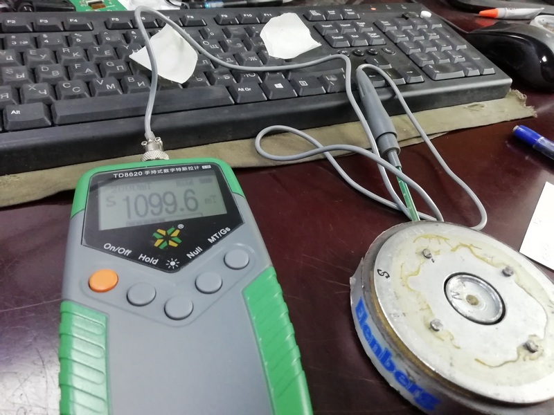

№2
1094.4 / 1099.6
1125.4 / 1114.4
1027.3 / 1022.3
1065.2 / 1063.4
IMG_20241029_101701.jpg IMG_20241029_101827.jpg IMG_20241029_101927.jpg IMG_20241029_102014.jpg
Зазоры временно закрыты двойным слоем малярного скотча.

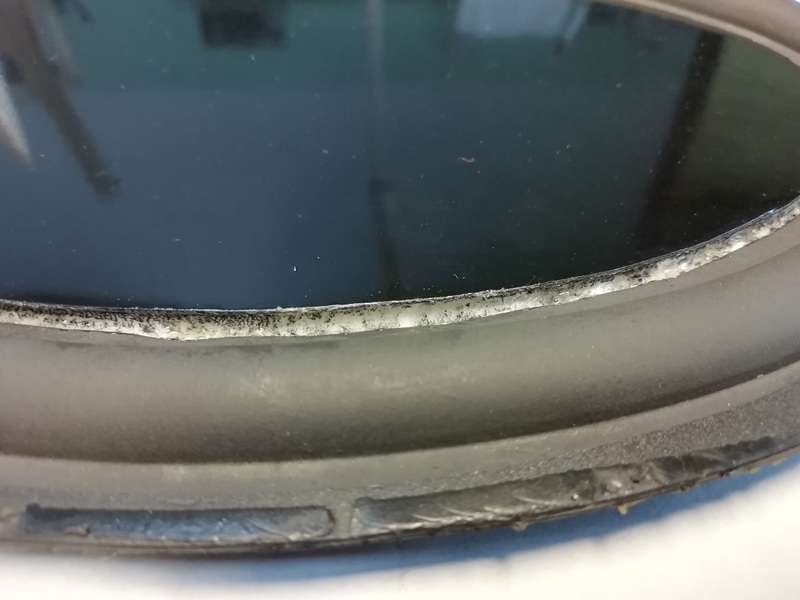

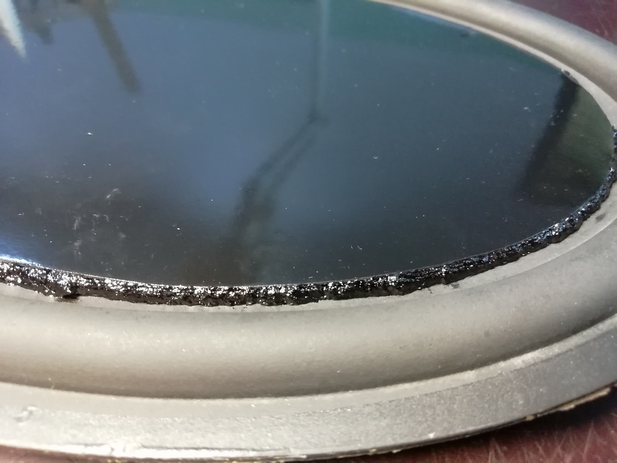

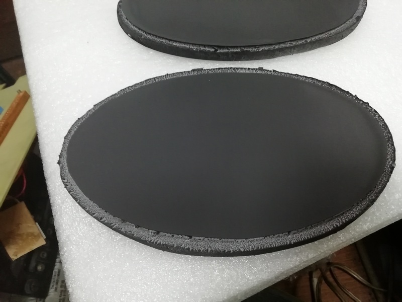

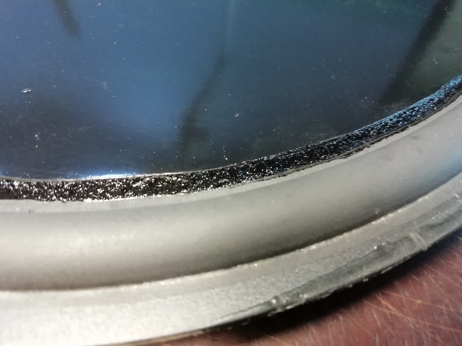

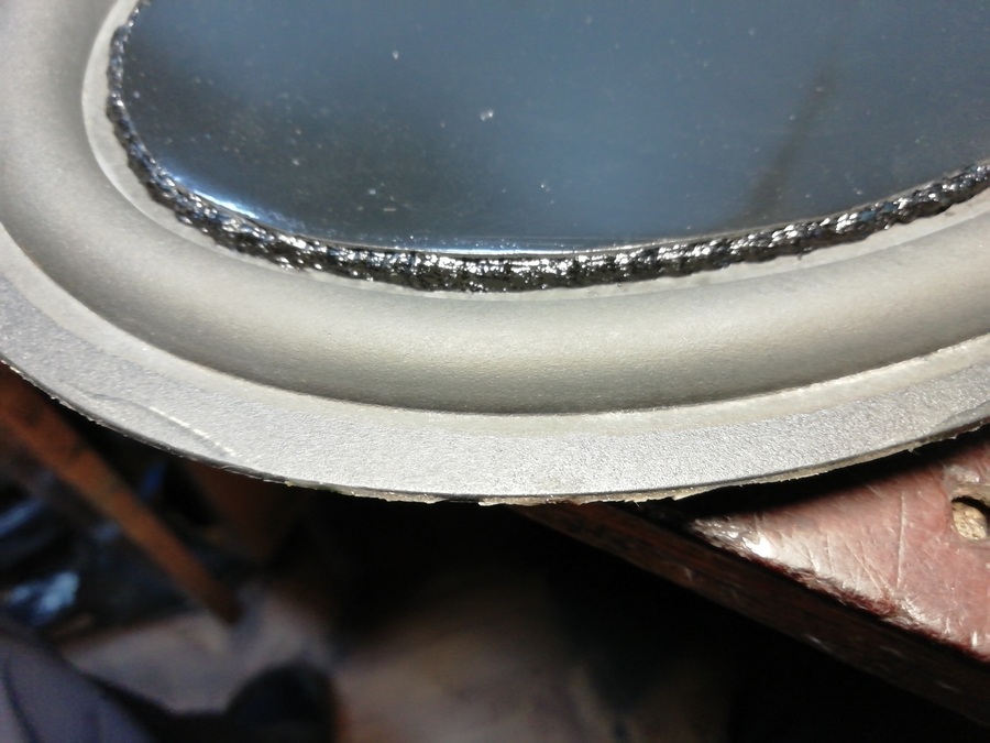

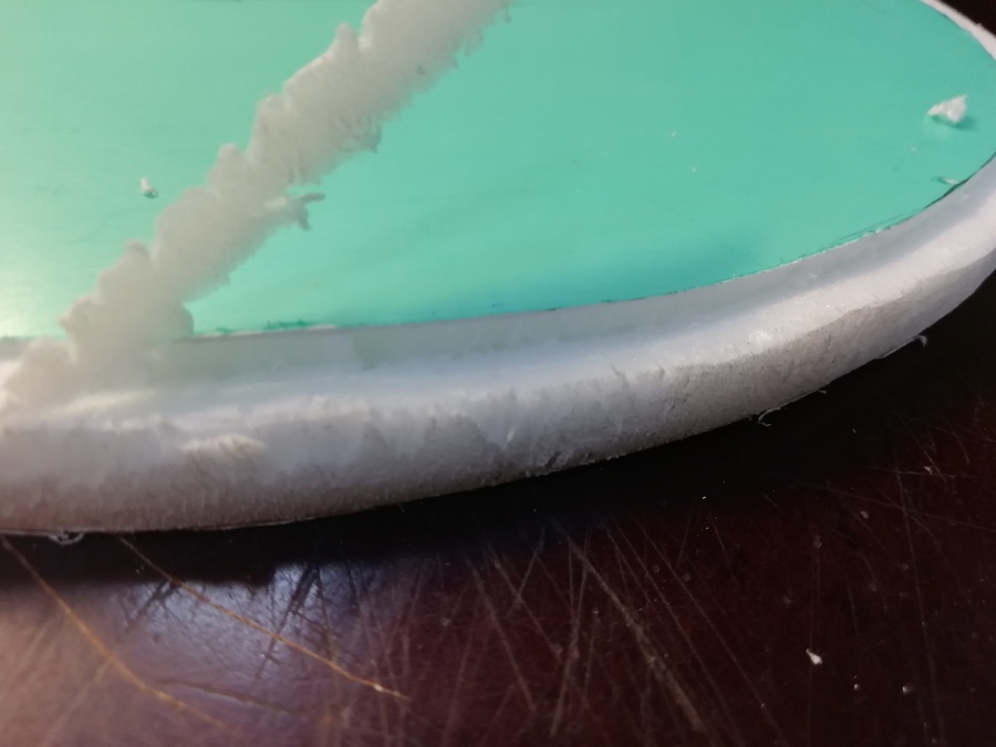

Пока приклеивать не буду.

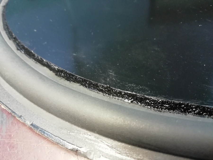

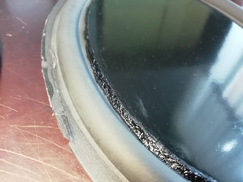

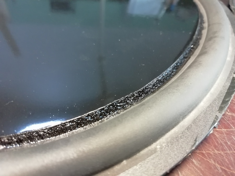

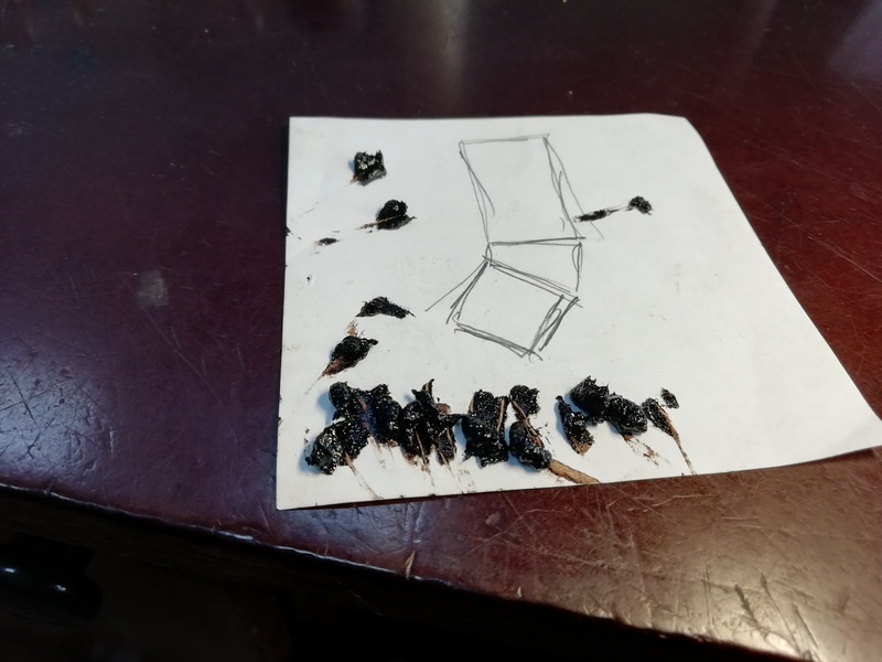

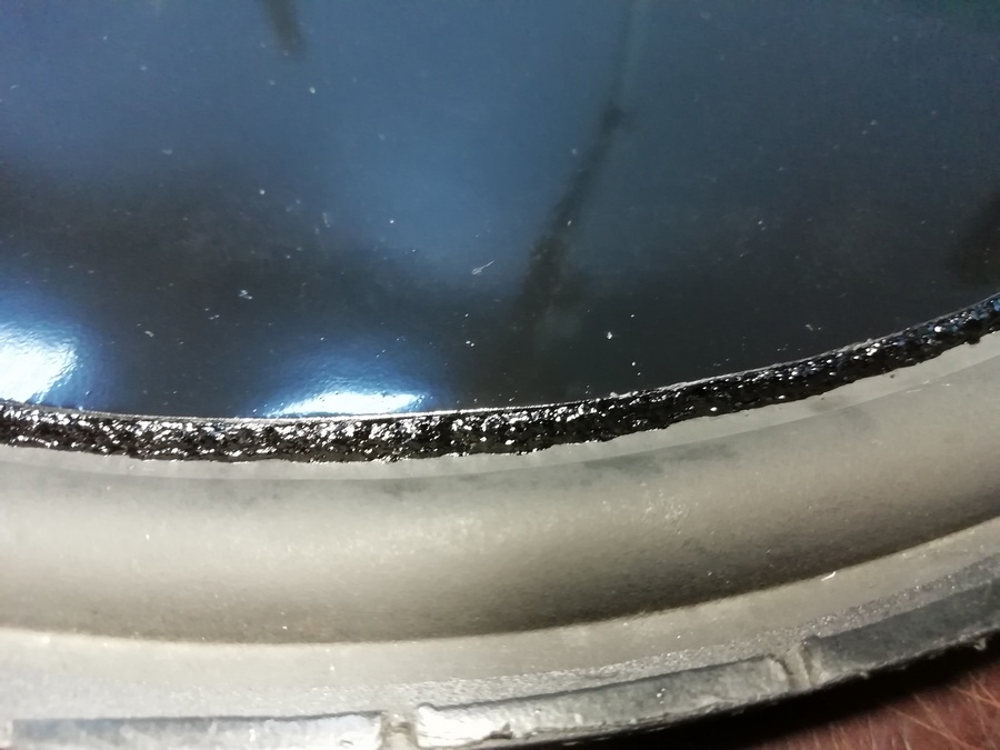

Потому как есть ещё один косяк, который нужно исправить. А это, ужавшийся после покраски пенопласт в местах обреза.

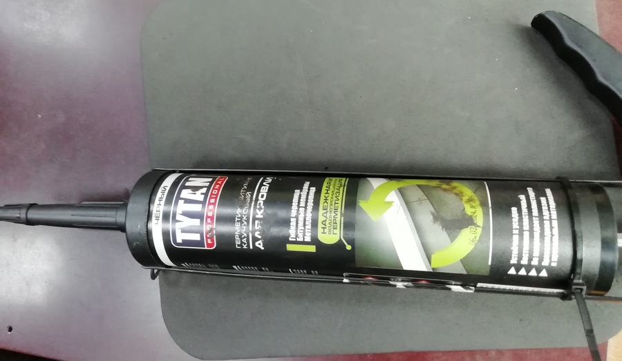

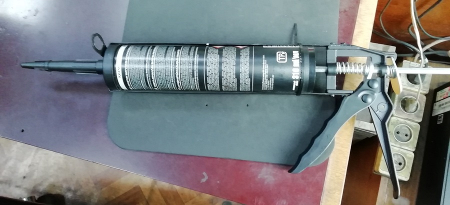

Решил я его заполнить резинобитумной мастикой-герметиком. Его
я использовал при сборке акустики: https://ldsound.club/threads/20as-2-25as-241-ehl-ka-b1-01-chto-vnutri.988/page-12 #338

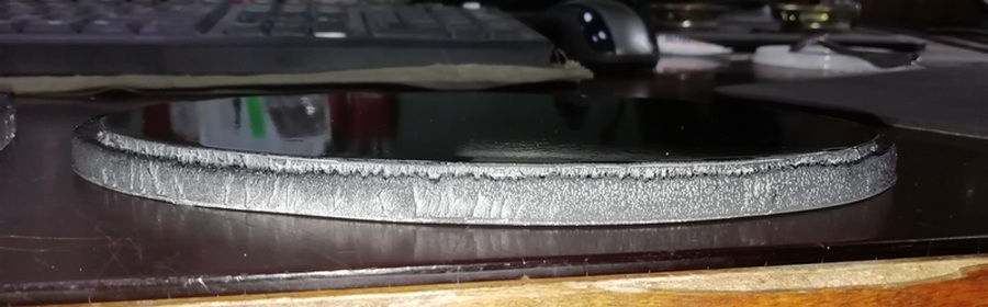

Не напрягаясь, потихоньку, заполнил образовавшиеся пустоты по всей окружности обоих ПИ
Чуть выждав, прогладил места наложения плоским жалом маленькой отвертки
IMG_20241030_094827.jpg IMG_20241030_094833.jpg IMG_20241030_095155.jpg IMG_20241030_095206.jpg IMG_20241030_095144.jpg
Снятое лишнее на бумажку
По этим остаткам и буду контролировать готовность. Придётся ещё разок бросить на весы.
